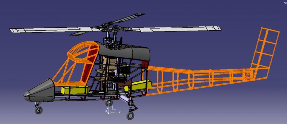

Salut à tous,   après pas mal d'absence pour avancer sur d'autres projet, de retour sur mon gros projet, qui n'est pas mort ^^ (oui j'irais jusqu'au bout)   avancement de la CAO, c
Salut à tous,   ça y est le grand moment est arrivé !!!!!   je vous laisse regarder la vidéo qui couronne 1 an et demi de boulot. malgré qu'il y ai encore un peu (qui à dit be
Bonsoir à tous,   Nouvelle grande avancée sur mon délire, somme toute faisable ^^ la pignonerie à reprendre en usinage :   usinage des douilles en extrémités d'axe rotor

après pas mal d'absence, je déterre ce post pour vous donner des nouvelles de cette construction.
Pour résumer, il est rester longtemps de coté, pas l'envie, et d'autre projet sont passé avant.
Quelque tentative de vol ont été effectuer mais à chaque fois, un élément mécanique n'a pas tenu le coup. Bref plusieurs itérations ont été faite, dont le test d'une transmission par roue et vis sans fin qui n'a tenu que 23s de vol avant de griller ^^
Je suis revenu sur une transmission en poulie courroie et pignon droit. après une mise en route hier et le pignon moteur qui s'est desserré (le salaud ^^), nouvelle tentative aujourd'hui qui est un succès !!!
Beaucoup de décollage et de stationnaire on été effectué, du réglage électronique à peaufiner, il semble enfin voler de façon stable et fiable !!!
ci dessous la dernière vidéo :
je vais envisager prochainement la construction du fuselage (après réaménagement de l'atelier)
