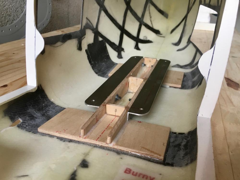

Pisler 674 Signaler ce message Posté(e) 2 mai 2018 Positionnement de la mécanique. 3 superjeanmi, Poussin et m@nu73 ont réagi à ceci Partager ce message Lien à poster Partager sur d’autres sites

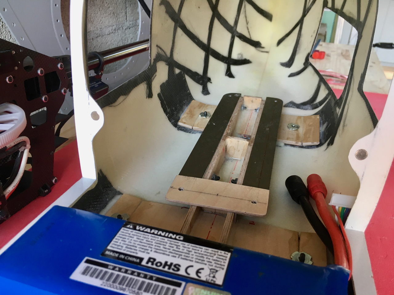

Pisler 674 Signaler ce message Posté(e) 7 mai 2018 (modifié) Belle avancée aujourd'hui. Le support mécanique est en place, inclinaison vers l'avant de 3 degrés, toutes les ouvertures sont terminées. Demain, du travail minutieux m'attends, raccourcir le tube de queue emprunté à un 700 et sa transmission. Patrick Modifié 7 mai 2018 par Pisler 9 superjeanmi, nanar, m@nu73 et 6 autres ont réagi à ceci Partager ce message Lien à poster Partager sur d’autres sites

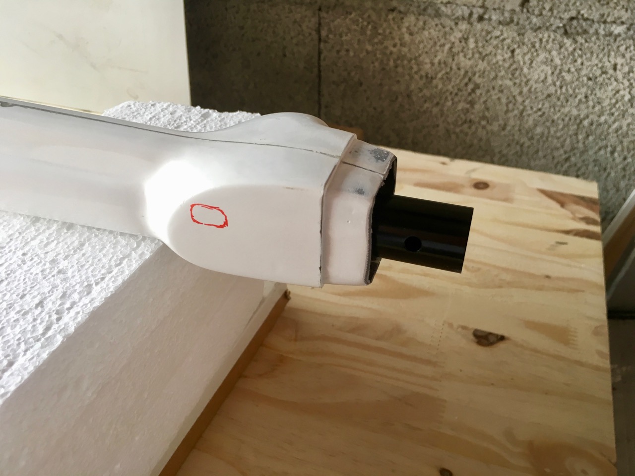

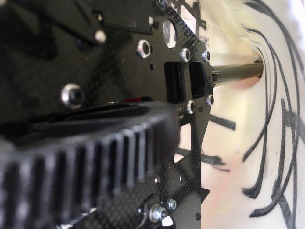

Pisler 674 Signaler ce message Posté(e) 20 mai 2018 Un peu de news sur l'avancement du JetRanger Le tube de queue de 700 est raccourci de 120mm. Fabrication d'une équerre pour déporter le renvoi de commande de pas du côté gauche et en dessous. Ouverture du fuselage pour l'intégration du boitier d'AC Préparation du raccourcissement du torque, avec un point très important Le tube a été raccourci de 120mm, mais comme on peut le voir, le torque n'est qu'à raccourcir de 75 mm (les châssis et sortie d'AC de 700 étant différente des 600) Patrick 3 Burny, jeceto et Poussin ont réagi à ceci Partager ce message Lien à poster Partager sur d’autres sites

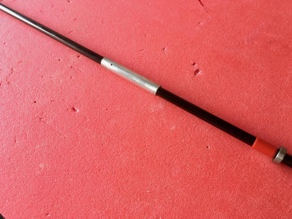

Pisler 674 Signaler ce message Posté(e) 30 mai 2018 (modifié) Un peu de news sur le Jet Ranger. Le torque torque tube est coupé et manchoné et collé à l'epoxy, reste 2 goupilles à insérer pour sécuriser la liaison. Le fuselage est sur son train temporaire. Les aimants pour la fixation de la partie avant sont en places. Patrick Modifié 30 mai 2018 par Pisler 5 jeceto, festina, Burny et 2 autres ont réagi à ceci Partager ce message Lien à poster Partager sur d’autres sites

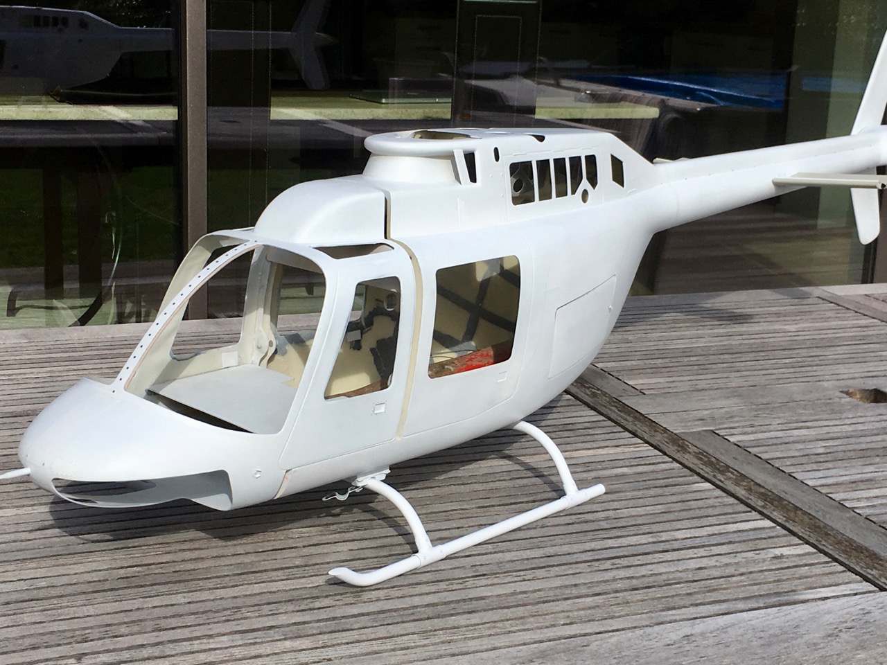

Pisler 674 Signaler ce message Posté(e) 1 novembre 2018 Le BurnyAir #002 est prêt pour la peinture. Patrick 2 Diablo66 et splash! ont réagi à ceci Partager ce message Lien à poster Partager sur d’autres sites

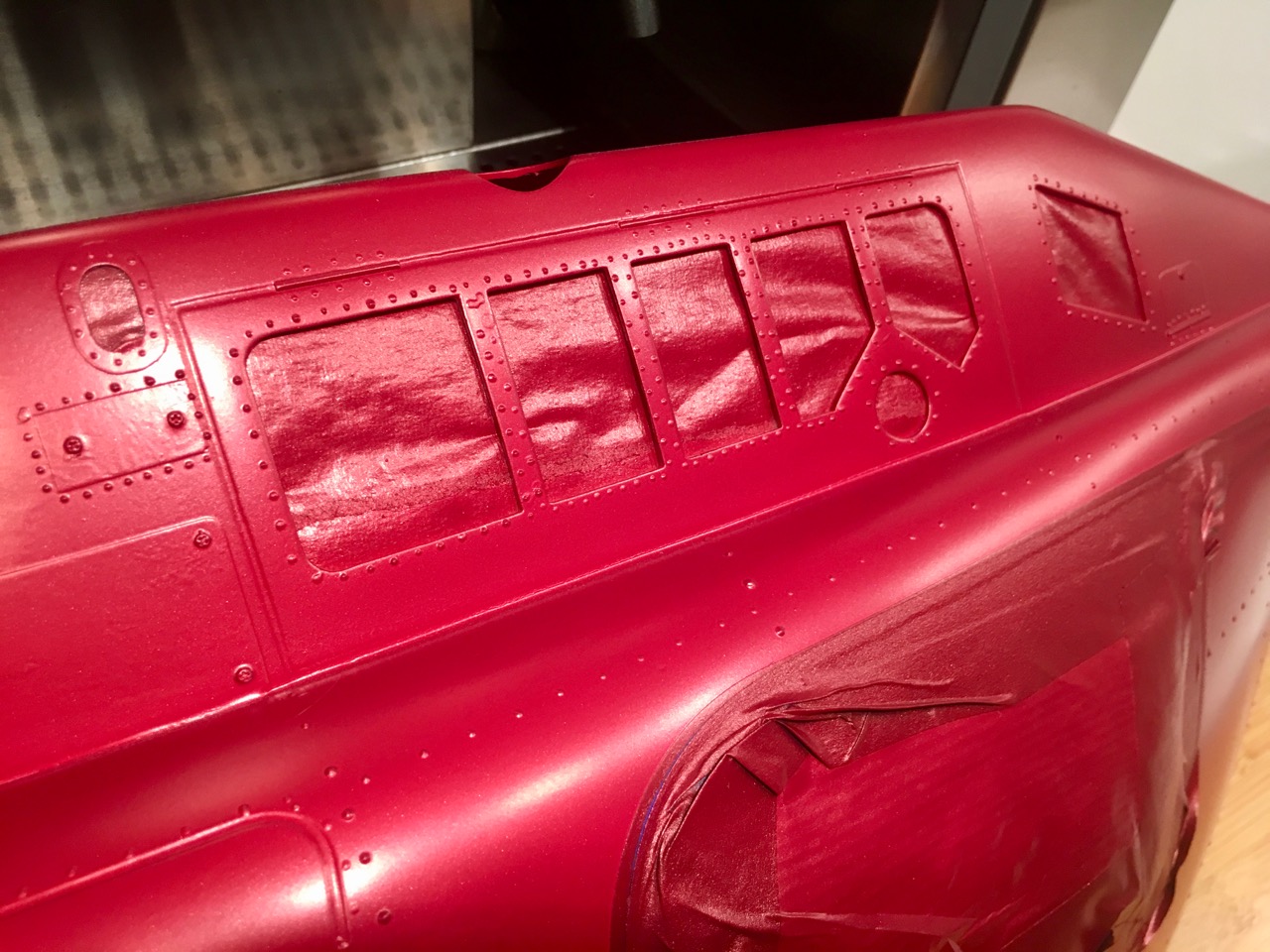

Pisler 674 Signaler ce message Posté(e) 2 novembre 2018 (modifié) Bonjour, Ce sera une livrée perso., pour le pistoleros, travaille d'équipe, je masque, place les filets etc. et un copain carrossier passe les voiles de peintures. Patrick Modifié 2 novembre 2018 par Pisler Partager ce message Lien à poster Partager sur d’autres sites

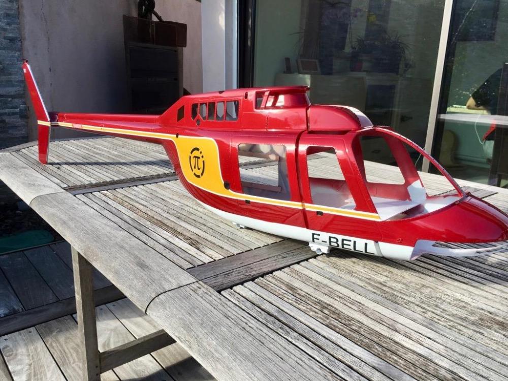

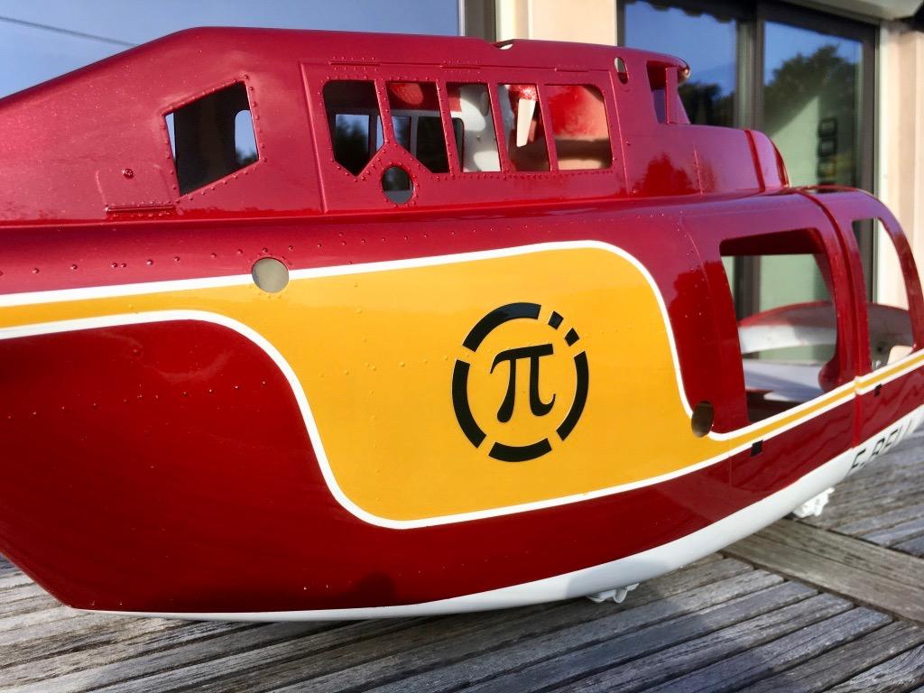

Pisler 674 Signaler ce message Posté(e) 12 novembre 2018 Hop la base de blanc et la première couleur sont terminées, bientôt la deuxième teinte. 5 1 nanar, Sikorsky s51, bou83 et 3 autres ont réagi à ceci Partager ce message Lien à poster Partager sur d’autres sites
Pisler 674 Signaler ce message Posté(e) 13 janvier On essaie de reprendre un peu du poil de la bête. La peinture est terminée depuis fin novembre. Et je me suis fait mon cadeau de Noël avec ma première imprimante 3D (enfin). Voilà la toute première impression réalisé hier après-midi. Les monogrammes sont bruts et juste un petit coup d'apprêt sur les trappes à essence. La seconde impression est en route (beaucoup plus conséquente), résultat dans 6 heures...... Patrick 6 m@nu73, helico33, KTM1290 et 3 autres ont réagi à ceci Partager ce message Lien à poster Partager sur d’autres sites
