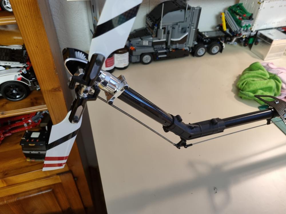

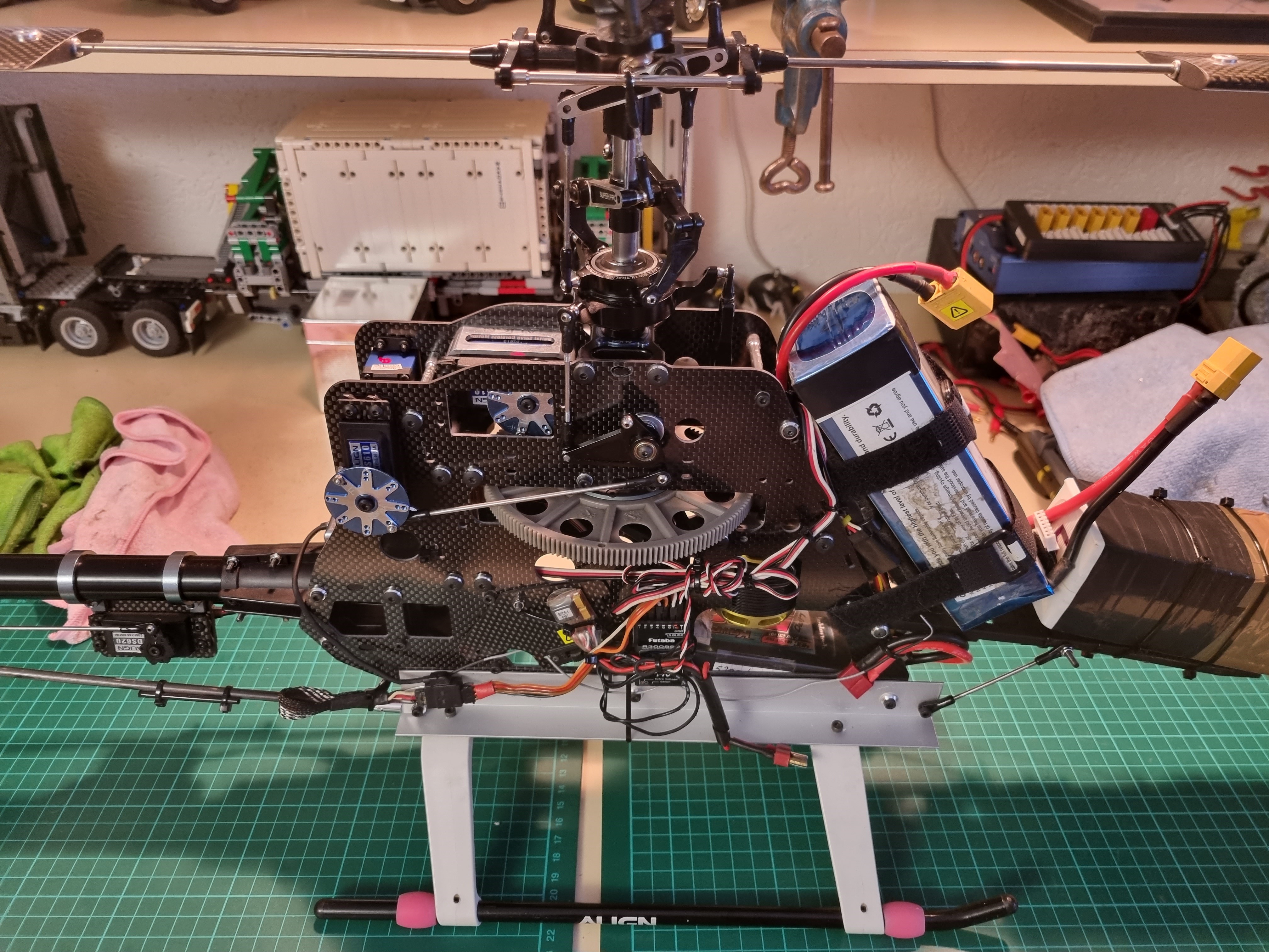

AIR-GLACIERS 83 Posted January 31, 2022 Author Report Share Posted January 31, 2022 Hello les amis, Voilà le nouveau châssis du T-REX600 pour le Fuselage du TIGER ec 665, ça fait pas mal de transformations mais ça vaux la peine, tous fonctionne parfaitement, reste plus qu'à essayé en vol, mais pour le moment il neige fort, alors j'attend qu'il fasse beau pour faire les réglages en vol!! vous tiendrais de toute façon au courant et il reste plus qu'à mettre la mécanique dans le Fuselage! Bonne journée à vous tous et à bientôt. Salutations. Jacky cartman, olive 45, jeceto and 4 others 7 Quote Link to post Share on other sites

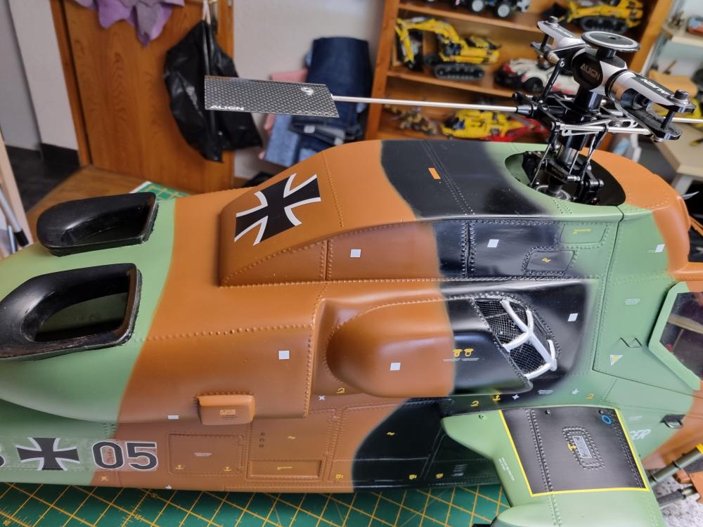

AIR-GLACIERS 83 Posted February 19, 2022 Author Report Share Posted February 19, 2022 Hello les amis, voilà un peut d'avance sur mon fuselage TIGER ec665 au couleurs armée allemande. Je mettrais le fuselage au complet une fois fini la peinture et après viendras les détails et accessoires. Vous souhaite un bon dimanche et à bientôt. Oguey Jacky olive 45, Diablo66, cartman and 4 others 7 Quote Link to post Share on other sites
michel decis 86 Posted February 19, 2022 Report Share Posted February 19, 2022 Merci pour les photos je pense que tu es carrossier et que la peinture ça te connait et ça se voit. Très beau travail, il va être formidable en vol. Bon courage pour la suite. Michel Quote Link to post Share on other sites

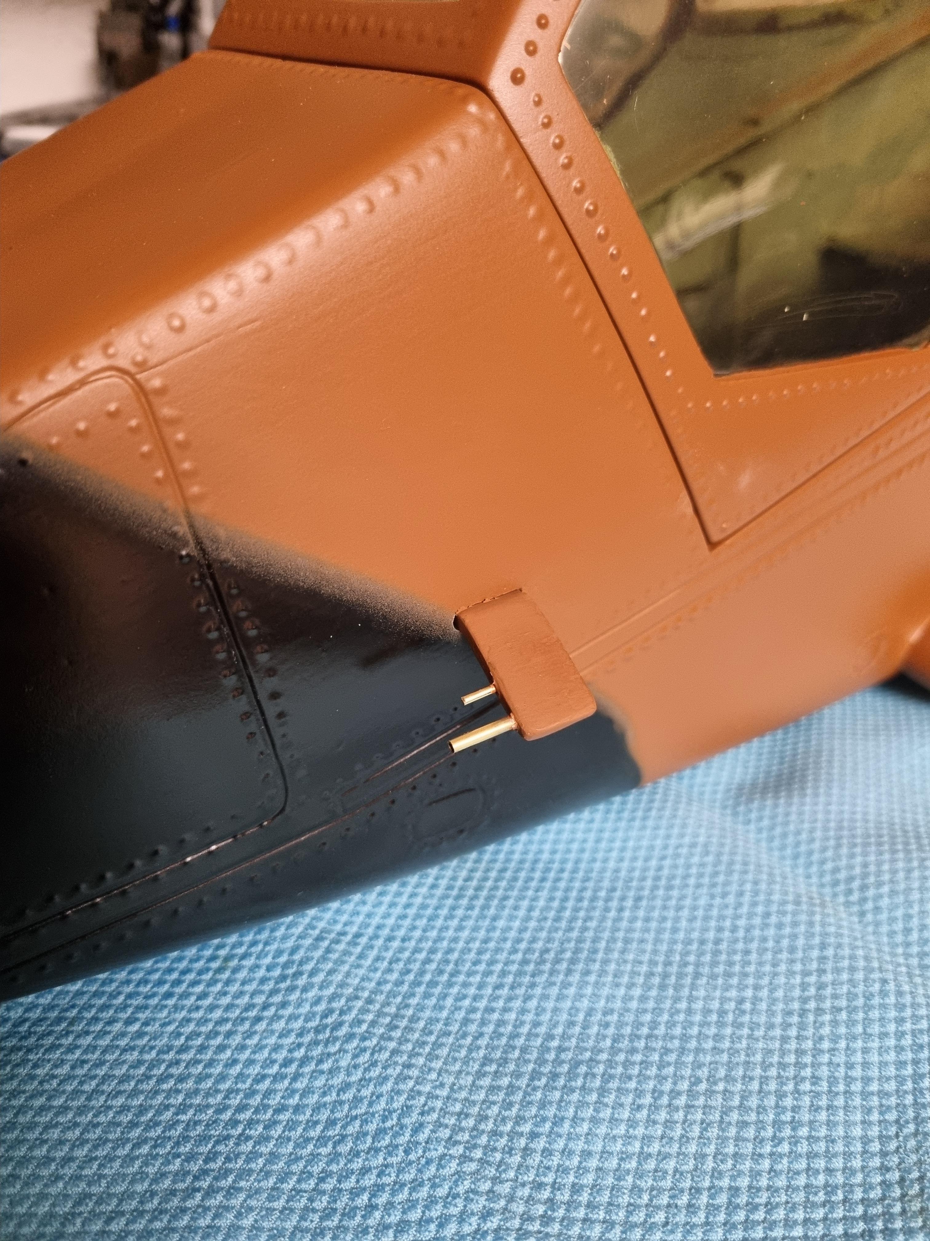

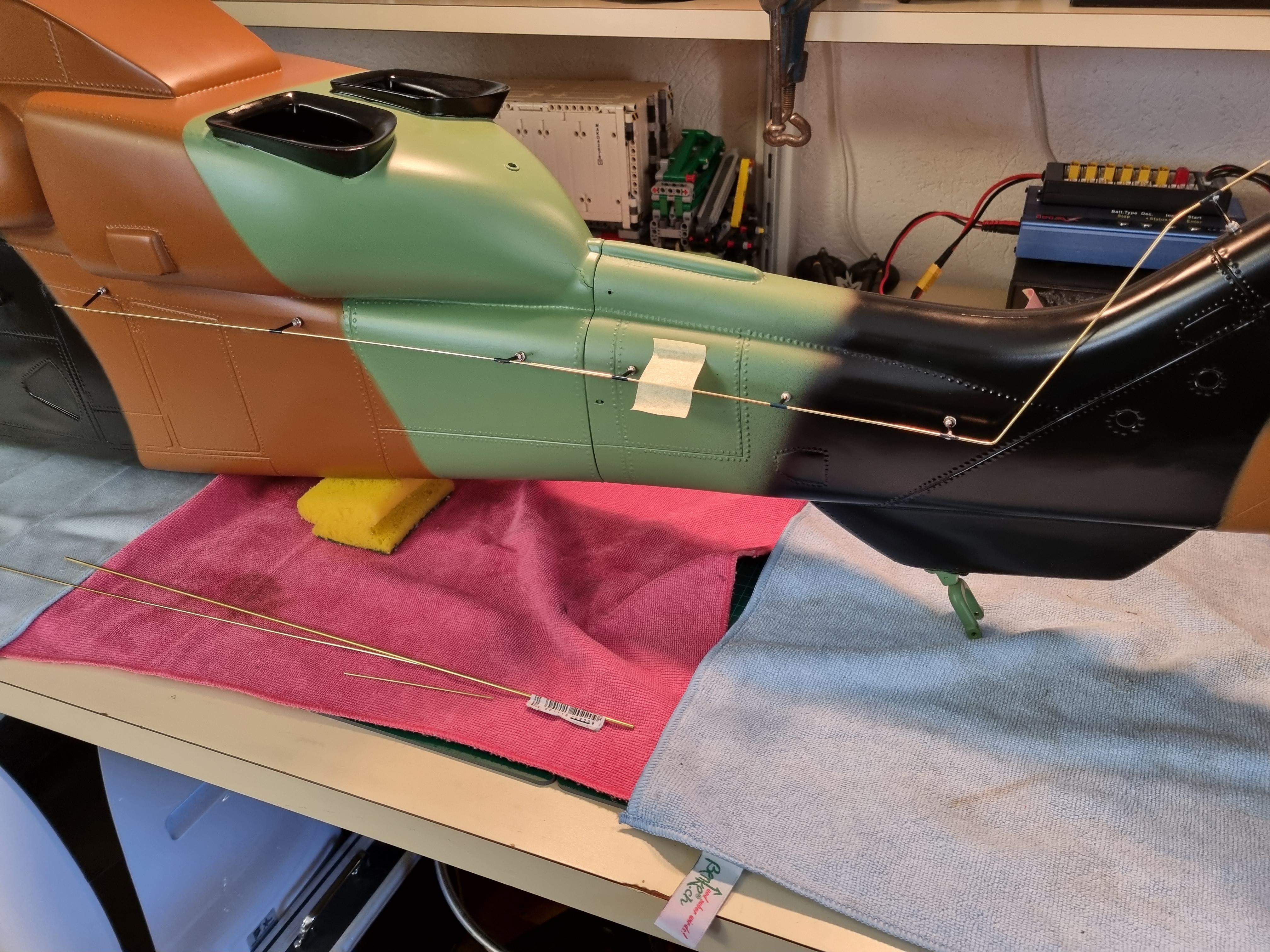

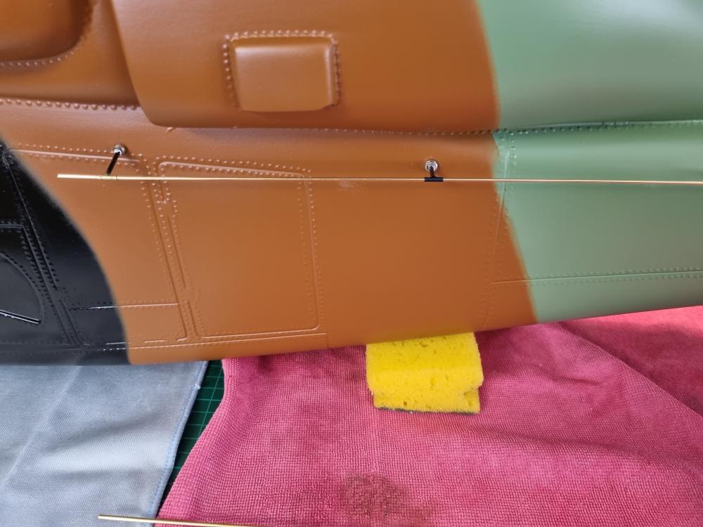

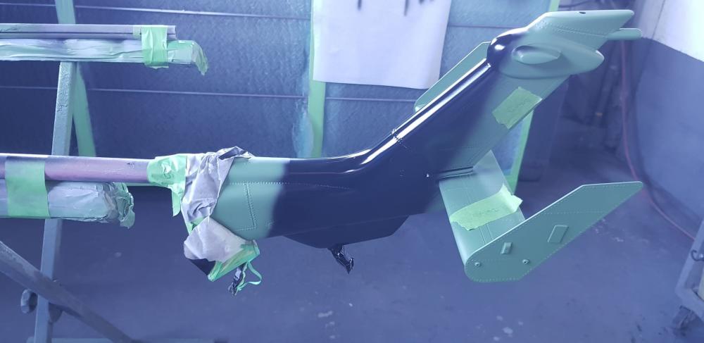

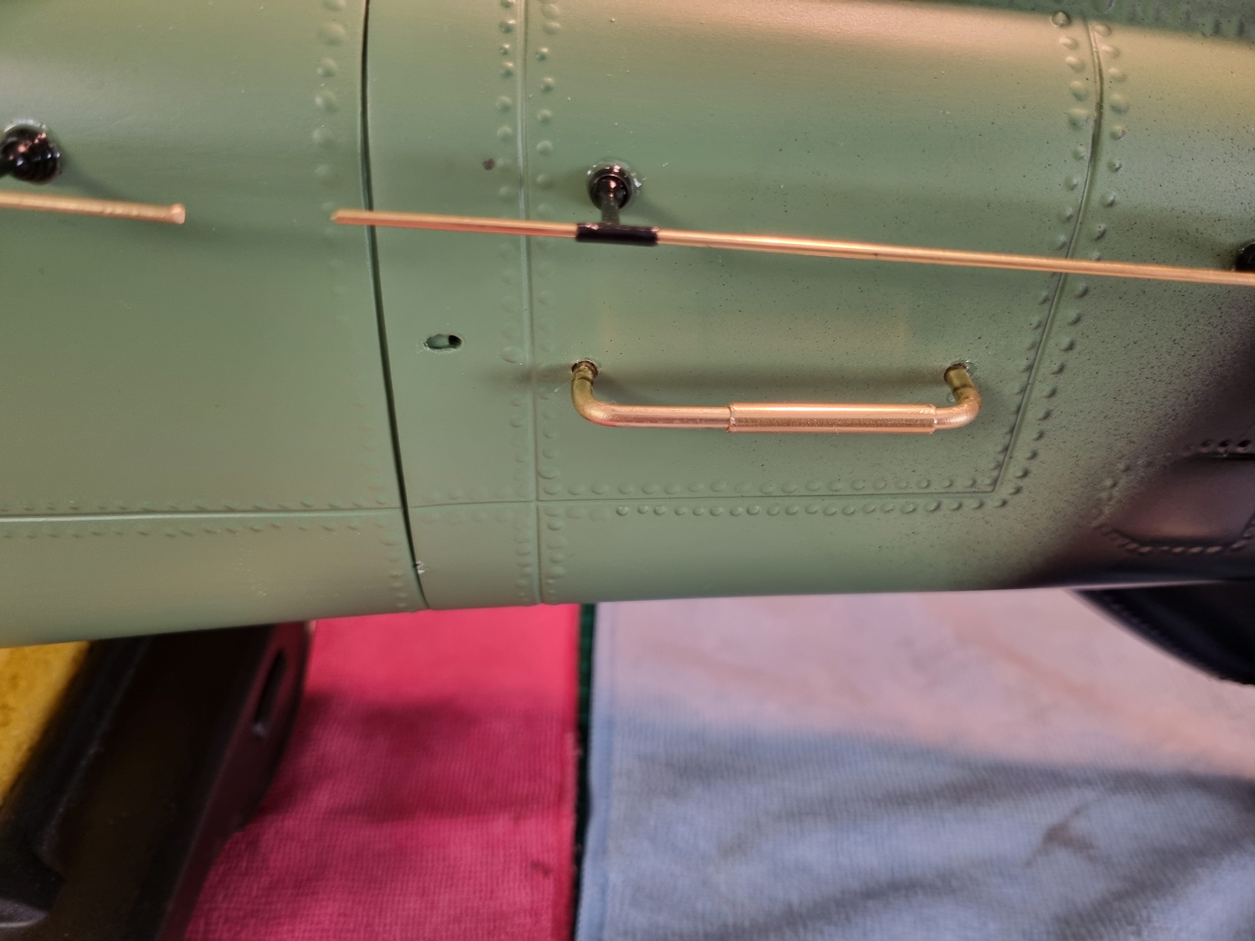

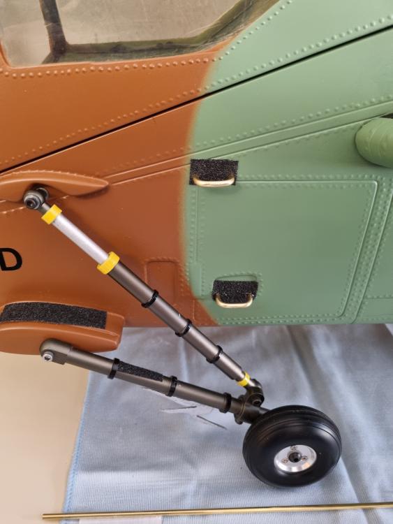

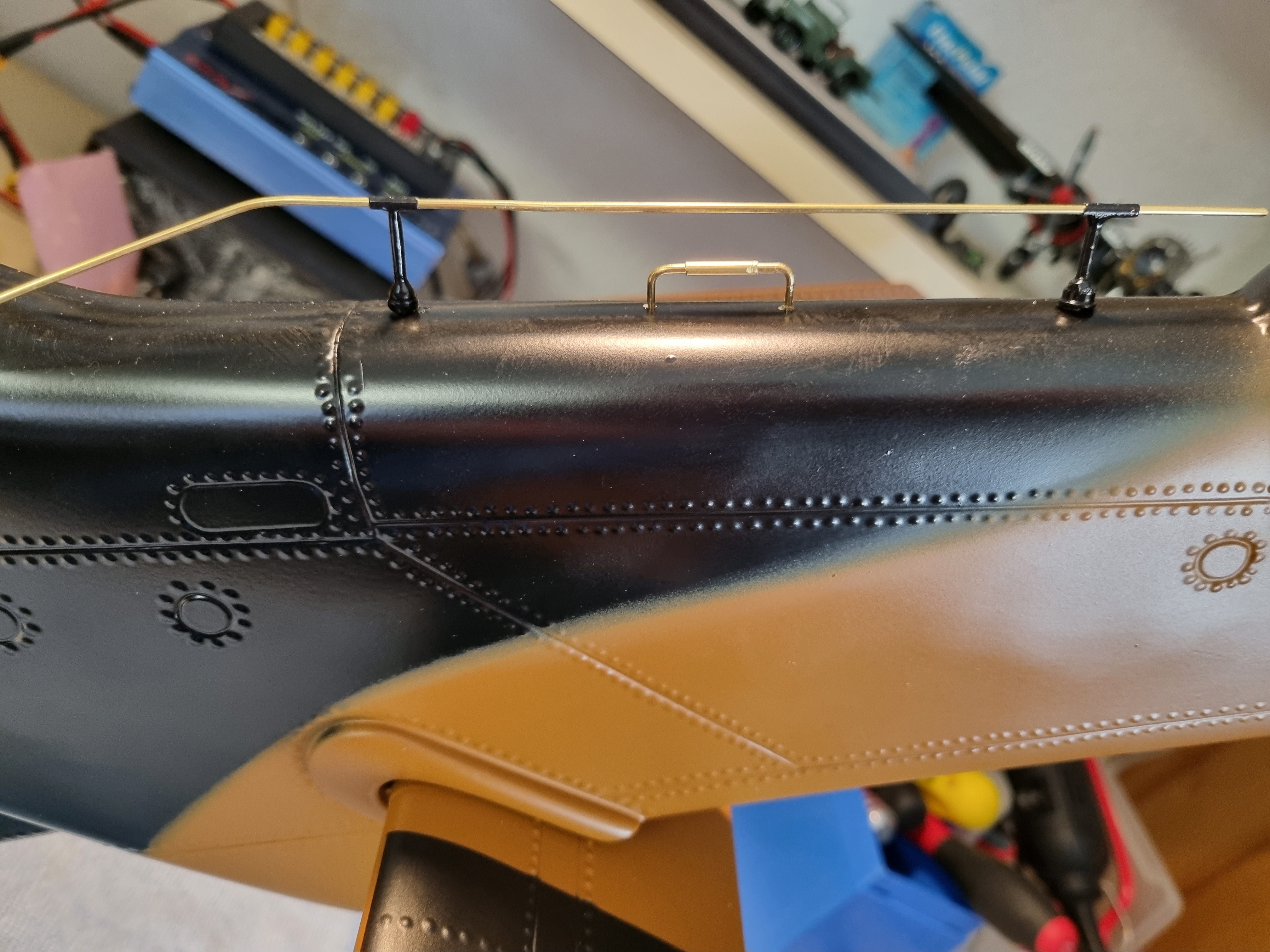

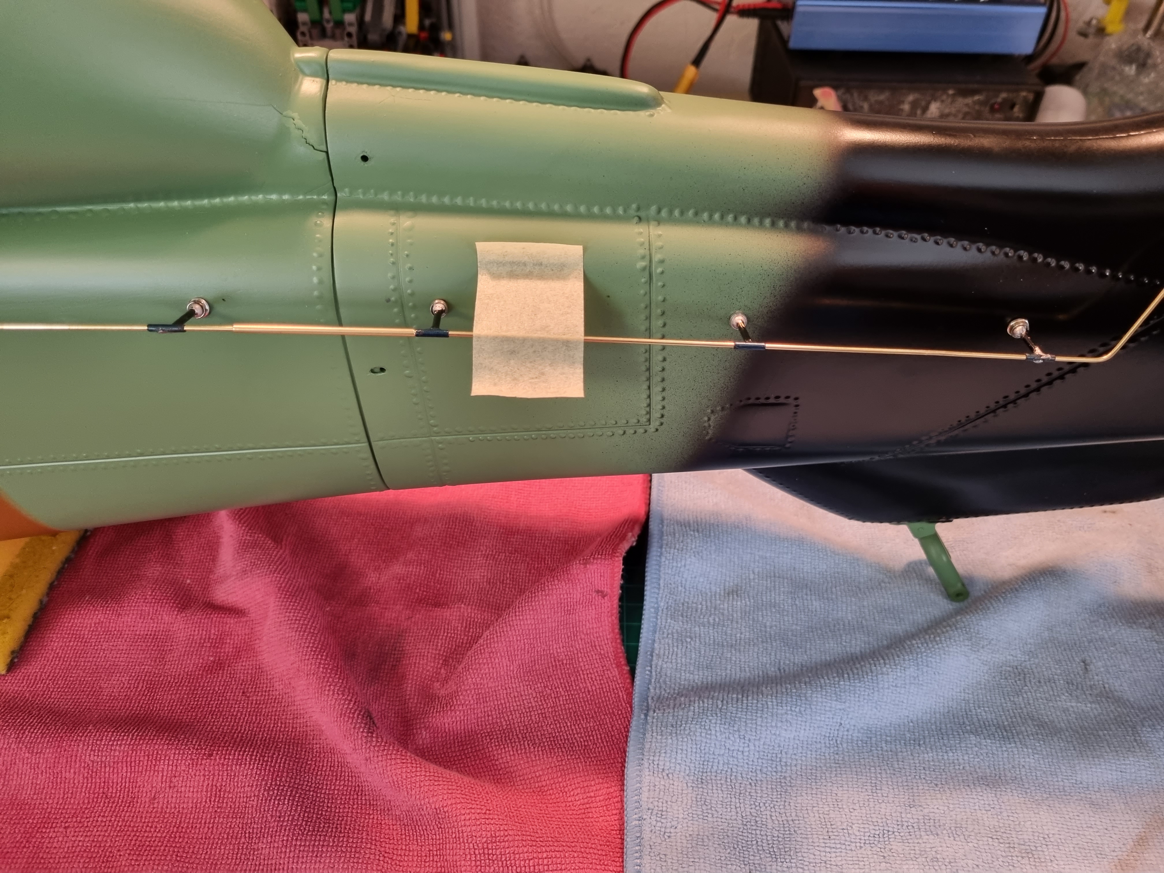

AIR-GLACIERS 83 Posted March 5, 2022 Author Report Share Posted March 5, 2022 Hello les amis, Voilà un peut d'avance sur mon Fuselage Tiger, fabrications des supports pour l'antenne et l'antenne + les Pitots de chaque côté du Fuselage en tubes laiton de 2mm et l'antenne de 1mm. Les supports d'antenne sont souder à l'étain et fixer depuis l'intérieure du Fuselage, de même pour les Pitots. Prochaine étape, les poignées et les marches pieds, coupe câbles et autres antennes. Je vais faire aussi les portes fonctionnelles, mais ça sera plus tard. Voilà, je vous mets l'avance de ce projet à chaque fois que je fini les pièces. Vous souhaite une très bonne journée à tous, et à bientôt les amis. Jacky bou83, Diablo66, festina and 6 others 9 Quote Link to post Share on other sites
jerome 166 20 Posted March 5, 2022 Report Share Posted March 5, 2022 C'est super chouette, beau boulot ! Quote Link to post Share on other sites
festina 361 Posted March 5, 2022 Report Share Posted March 5, 2022 Bonjour, C'est très chouette ! J'adore ce travail de fabrication des petits détails accessoires. Bonne continuation et amuse-toi bien. Didier Quote Link to post Share on other sites

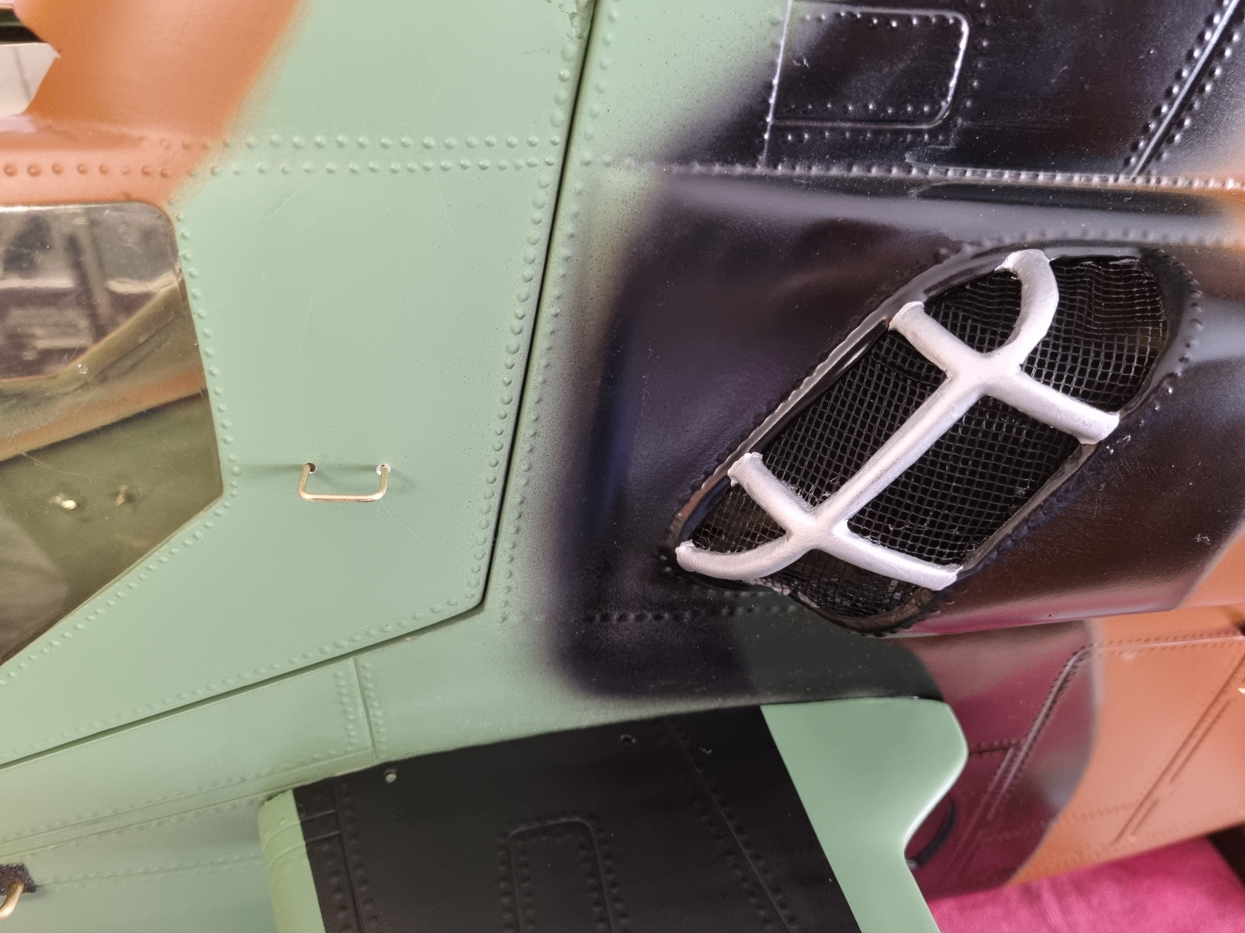

michel decis 86 Posted March 5, 2022 Report Share Posted March 5, 2022 Salut l'artiste, Je regarde ton travail avec attention,formidable mais j'ai remarqué une petite craquelure derrière la turbine et tu vas devoir faire une retouche ce qui ne sera pas facile. Mais comme ton beau frère est peintre en carrosserie, ça devrait aller. Bonne continuation. Michel Quote Link to post Share on other sites

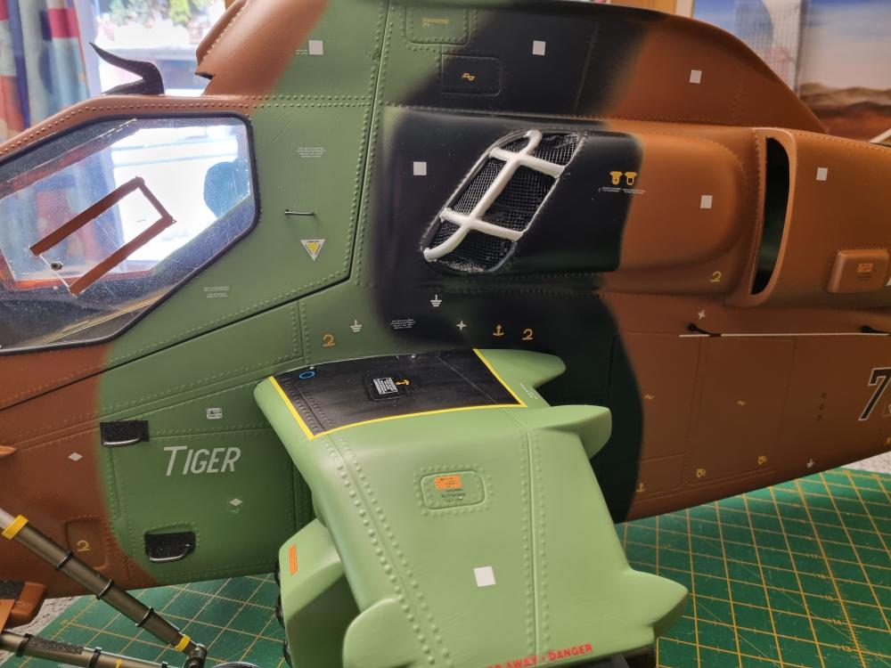

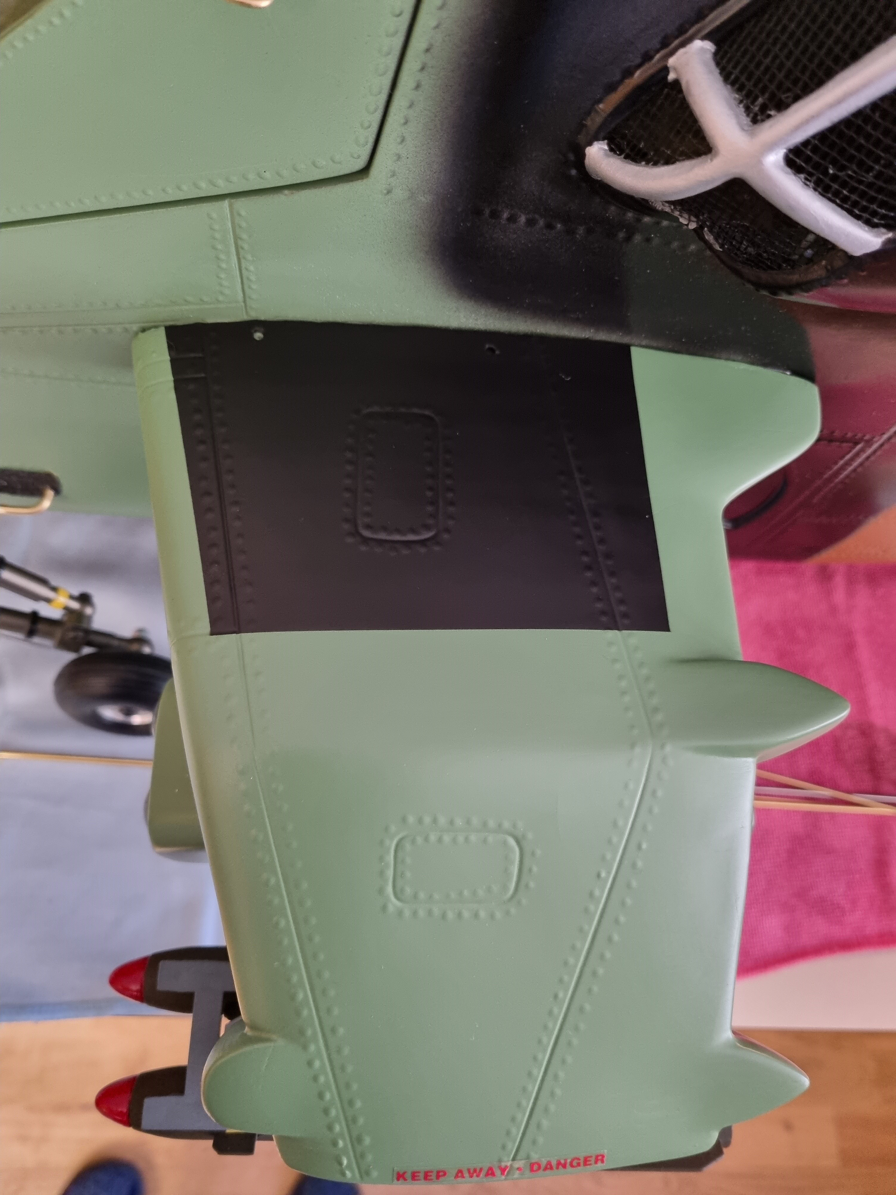

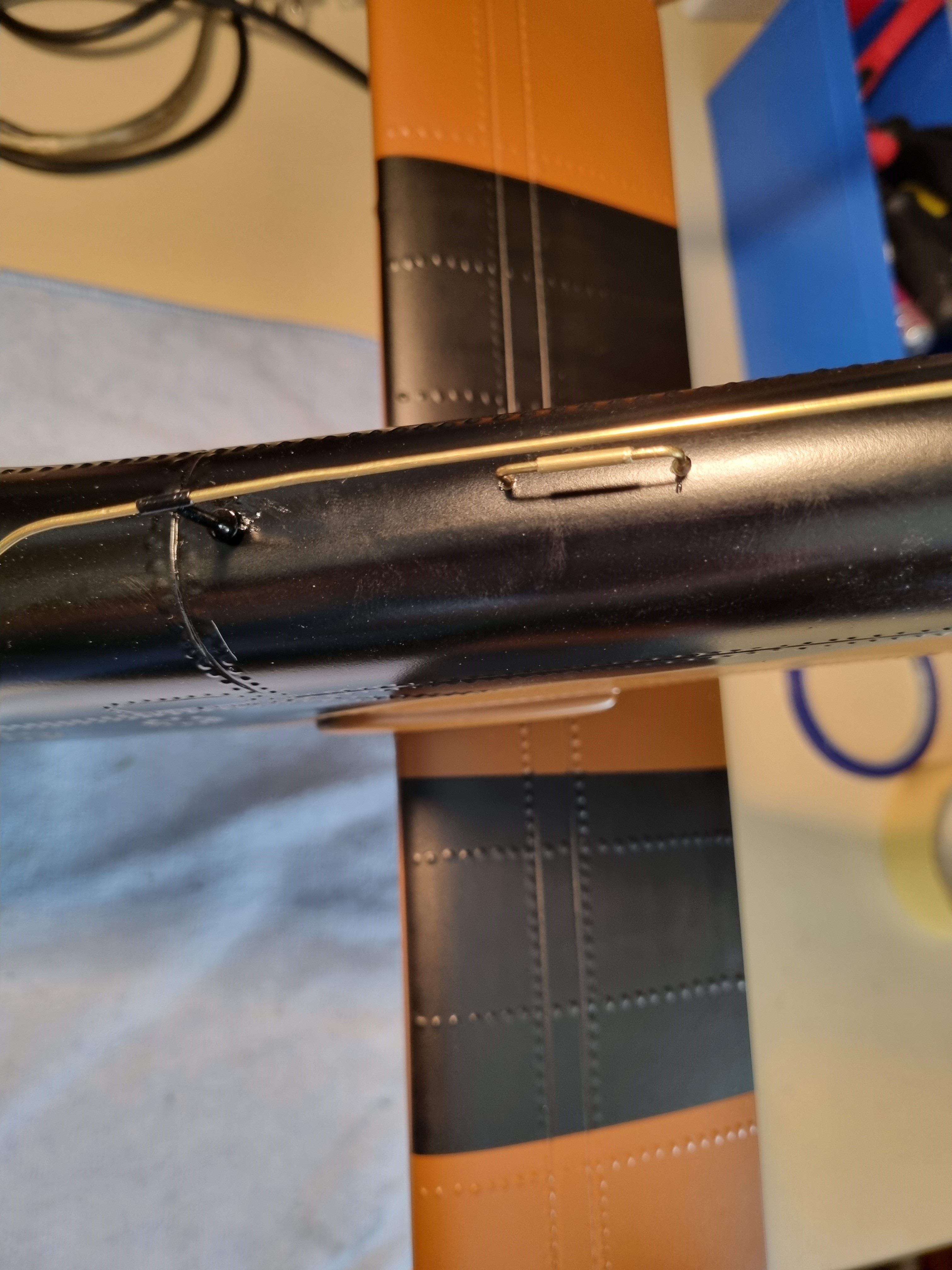

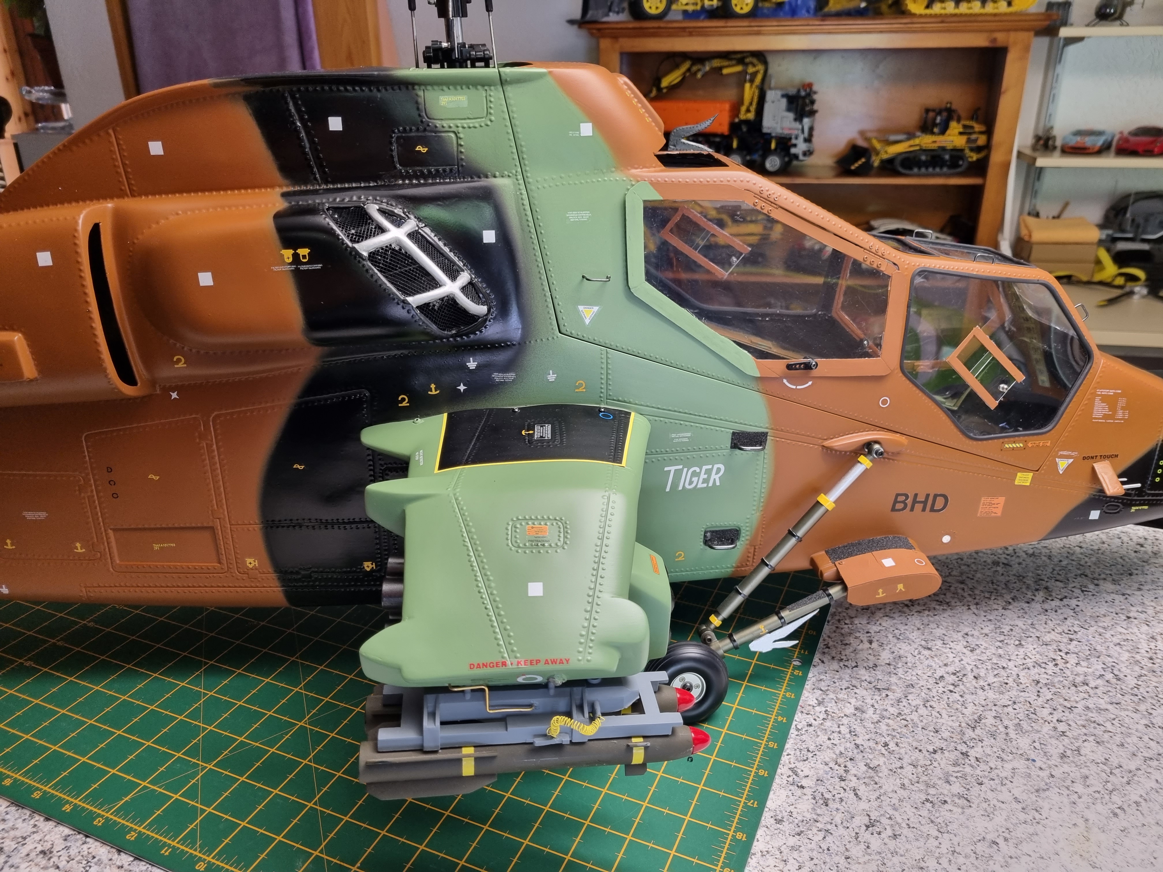

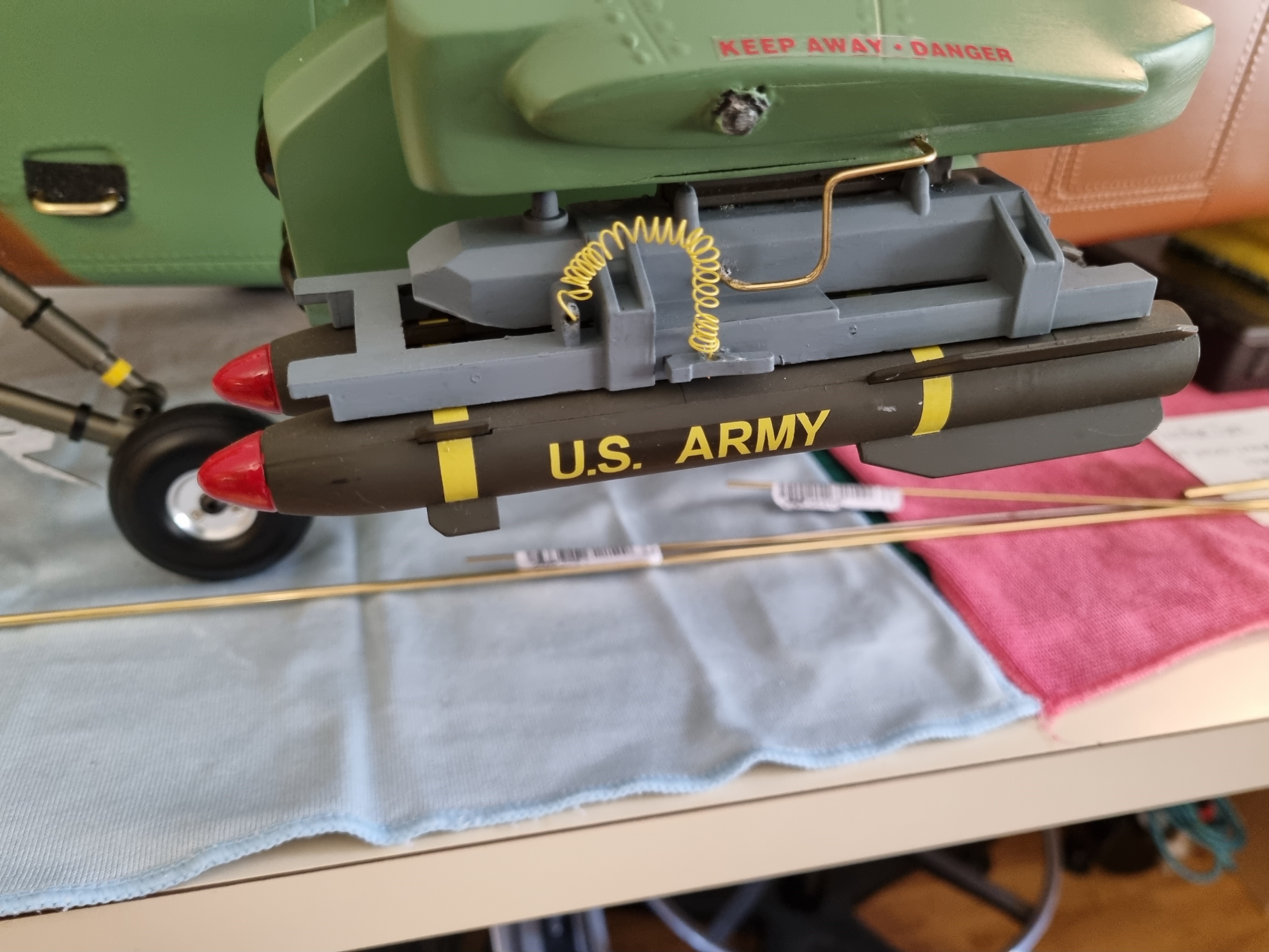

AIR-GLACIERS 83 Posted March 12, 2022 Author Report Share Posted March 12, 2022 Hello les amis! je vous remercie pour vos messages, c'est super sympas. Voilà un petit peux la suite, qui avance bien, fabrications des antennes, les marches pieds, les poignées, et petits détails sur les roquettes et peindre en noir à l'Aérographe les quatre carré, deux à l'avant sur les supports roquettes, et deux sur la stabilisation arrière. Coller le treillis sur l'entrée d'air de turbine. Voilà un peux d'avance, maintenant je vais faire les essais en vol pour les réglages du renvois à 45° de l'AC, et après montage de la mécanique dans le fuselage. Merci encore pour vos messages et à bientôt les amis. Jacky bou83, titi64, cartman and 3 others 6 Quote Link to post Share on other sites

Hornet.81 32 Posted March 13, 2022 Report Share Posted March 13, 2022 (edited) Bonsoir Magnifique travail de details sur ce tigre, bien que je ne pense pas que les Allemands montent des missiles marqués U.S ARMY sur leurs hélicos. 😜 Mais ton travail est super, félicitations Nico PS: Tu vols où en Suisse Jacky ? Edited March 14, 2022 by Hornet.81 Quote Link to post Share on other sites

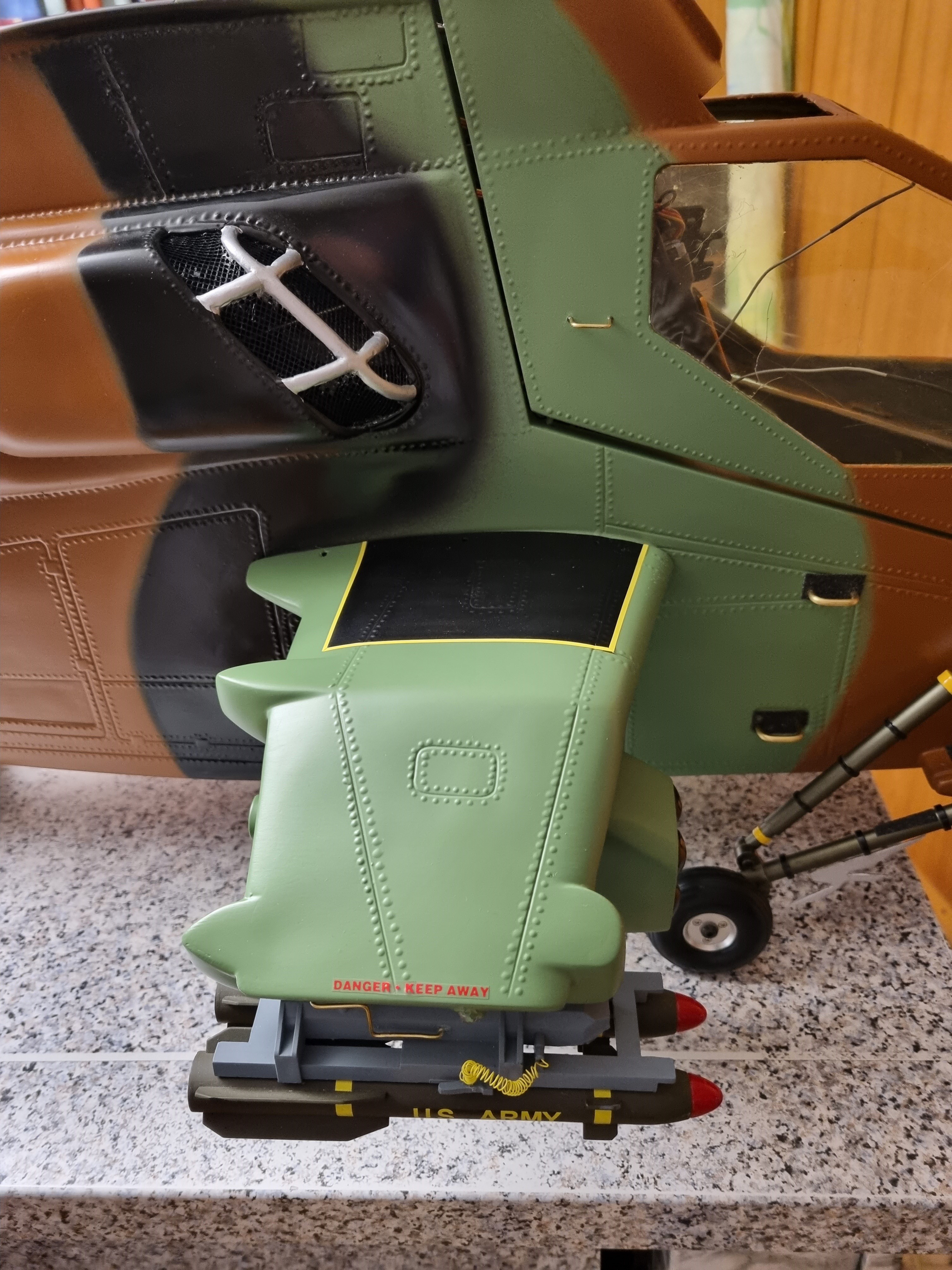

AIR-GLACIERS 83 Posted March 15, 2022 Author Report Share Posted March 15, 2022 Hello les amis, je répond à Nico, oui effectivement les roquettes sont marquées U.S ARMY, Je me suis trompé dans l'immatriculation du TIGER, donc je vais faire l'immatriculation U.S ARMY vu que je n'ai encore rien mis d'autres décalques. Donc Allemand poubelle!!!Hihihi. Et oui je vole ici chez moi en Suisse dans ma station où j'habite qui est Champéry en Valais où quelques fois je retourne dans ma station d'origine qui est Leysin et retrouve tous mes amis qui vole aussi. J'ai mis quelques photos du TIGER qui commence à ressembler au grandeur, mais pas évident d'installez la mécanique dans ce fuselage! c'est vraiment au millimètre près pour que ça joue à l'avant et à l'arrière!! mais ça va allez avec un peut de patience!! Voilà les amis je vais continuer le montage et vous tiens au courant de l'avance de cette superbe machine. Salutations à tous. Jacky titi64, jeceto and cartman 3 Quote Link to post Share on other sites
hotelbravo13 50 Posted March 15, 2022 Report Share Posted March 15, 2022 (edited) Bonjour, cet hélico est vraiment superbe, et je trouverais bien regrettable de lui faire une immatriculation US, à mon sens cela gâcherait le côté maquette de cette belle machine. D'ailleurs, cette livrée est plutôt celle de l'Australie il me semble. Daniel Edited March 15, 2022 by hotelbravo13 Quote Link to post Share on other sites
helico33 273 Posted March 15, 2022 Report Share Posted March 15, 2022 L'US ARMY n'a pas de TIGRE; ce serait effectivement dommage d'immatriculer cette belle machine en US ARMY. Pourquoi ne pas changer le marquage des missiles . Patrick Quote Link to post Share on other sites
AIR-GLACIERS 83 Posted March 16, 2022 Author Report Share Posted March 16, 2022 Hello les amis, ok je n'ai pas vraiment fait de recherche sur cette machine alors je manques d'informations. Alors c'est soit de fait l'immatriculation Australienne où je change sur les missiles? je vais voir si je trouve les décalques qui faut. Je vous remercie pour vos infos et commentaires. Salutations. Jacky Quote Link to post Share on other sites
hotelbravo13 50 Posted March 17, 2022 Report Share Posted March 17, 2022 voici de quoi te documenter sur la machine. https://aviationsmilitaires.net/v3/kb/aircraft/show/1986/eurocopter-ec665-tigre?msclkid=06625d4ca5c111ec8642df6c465e3112 https://fr.wikipedia.org/wiki/Eurocopter_EC665_Tigre?msclkid=dad9b592a5c011ec8d4873213b808891 https://www.alamyimages.fr/photos-images/tigre-eurocopter.html?msclkid=4fe1093aa5c111eca5a3e360633ccb93 titi64 1 Quote Link to post Share on other sites
Hornet.81 32 Posted March 17, 2022 Report Share Posted March 17, 2022 Salut Jacky. Alors ta peinture correspond bien à la version espagnole. Reste plus qu'a !! Salutation de Lausanne helico33 and titi64 2 Quote Link to post Share on other sites
AIR-GLACIERS 83 Posted March 17, 2022 Author Report Share Posted March 17, 2022 Hello, c'est bien ce que j'ai vu!! donc Espagnol !! Merci pour les infos !! c'est super. Quote Link to post Share on other sites

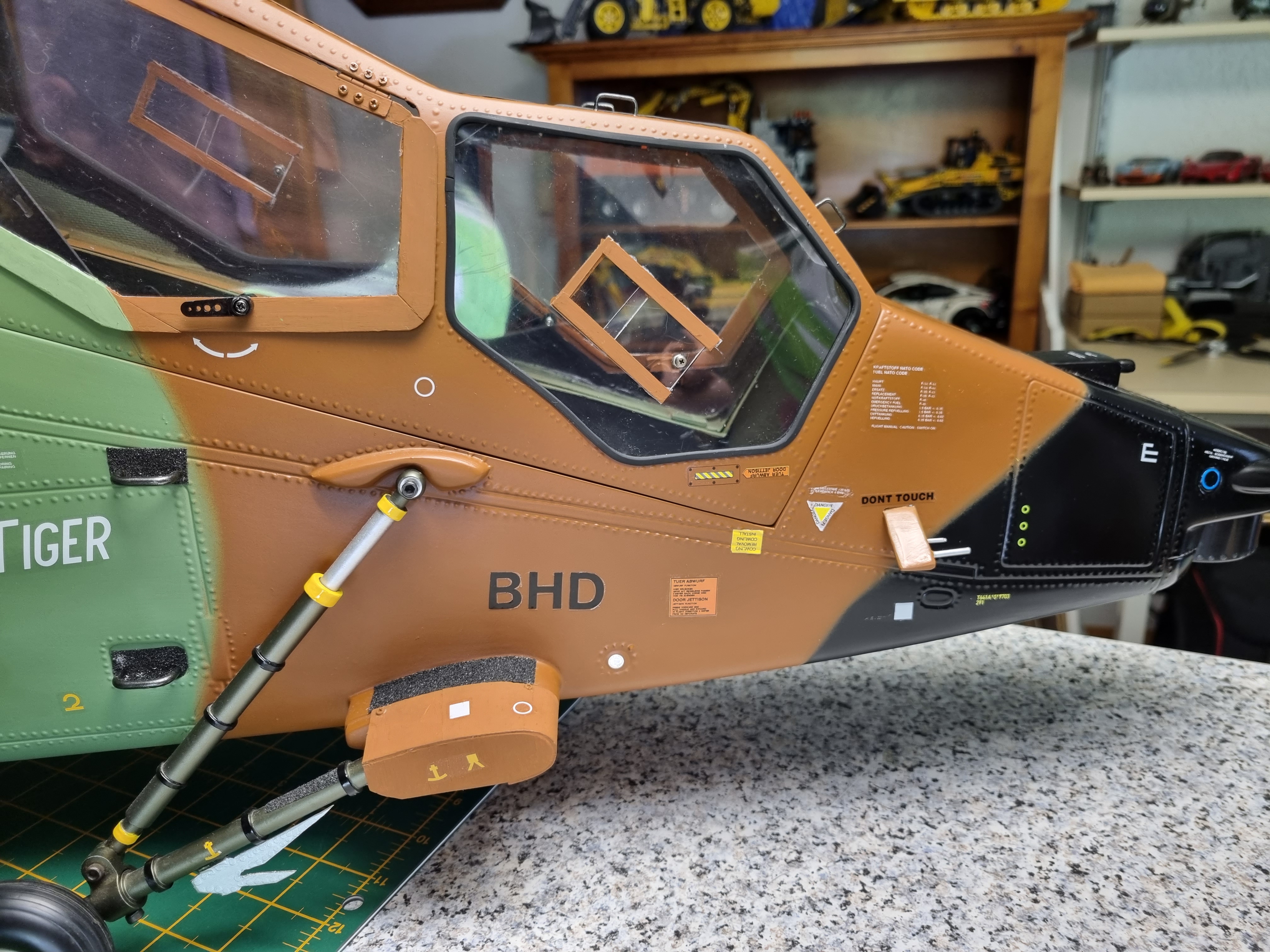

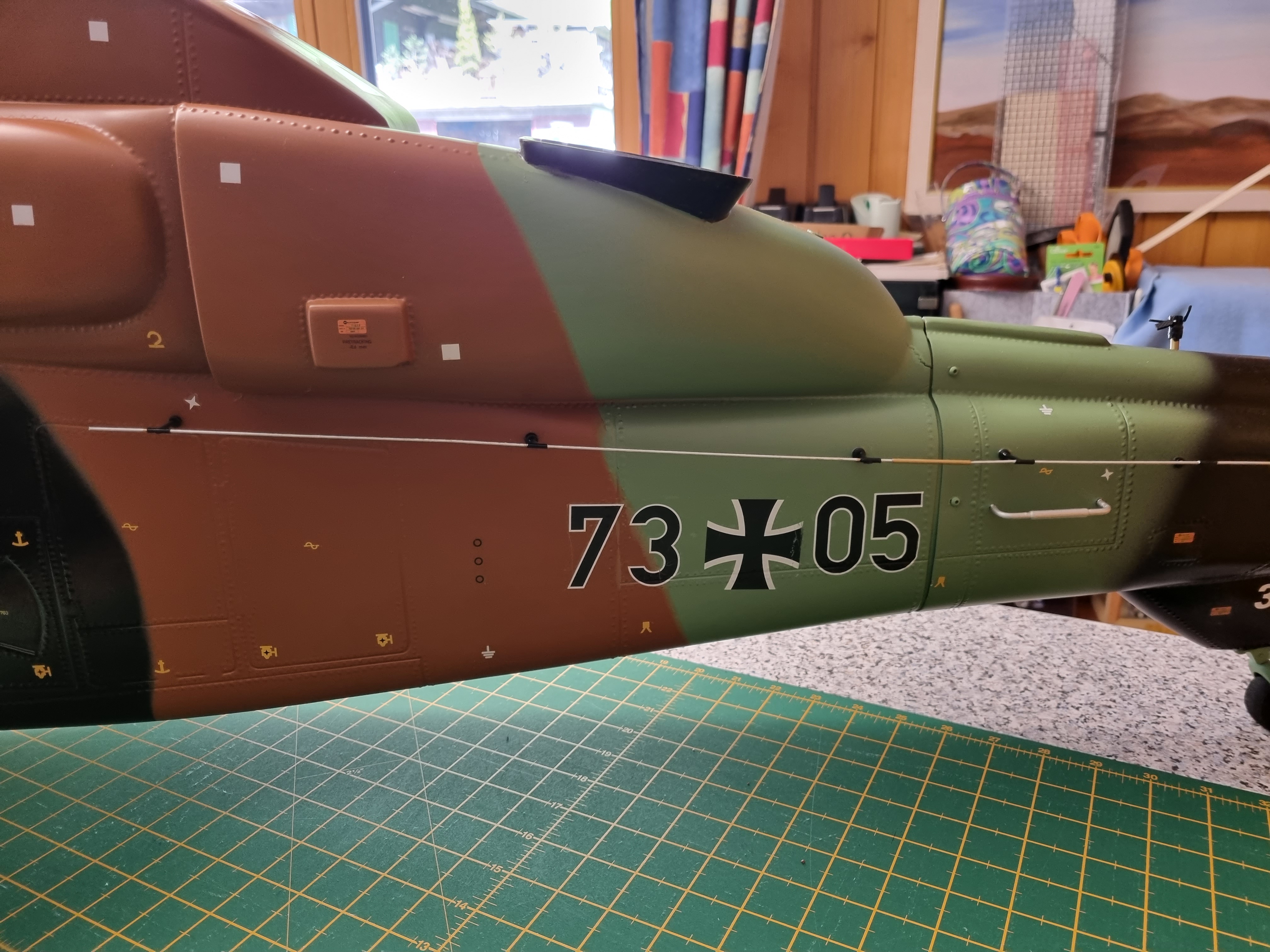

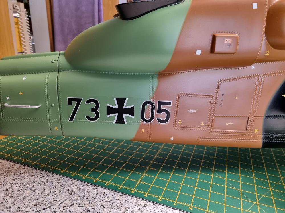

AIR-GLACIERS 83 Posted May 23 Author Report Share Posted May 23 Hello les amis ! Voilà après quelques temps à l’arrêt pour maladie, je reviens avec de l’avance sur mon TIGER EC 665, j’ai enfin mis touts les décalcomanies d’entretiens sur l’hélico et il y en a pas mal !! Mais c’est fait et ça fait toutes une autre gueule de la machine. La prochaine fois sera le montage du cockpit doubles et un premier vol pour peaufiner les réglages. Vous souhaites à tous une très bonne journée et bon vol !! A bientôt. Jacky olive 45, Paul, bou83 and 3 others 6 Quote Link to post Share on other sites
