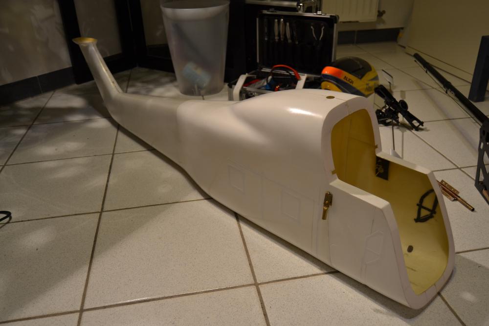

Bonsoir à tous , un petit trous météo et c'est parti pour une rafale de photos !! Un plaisir , j'ai hâte de pouvoir le faire voler au club ! ktm
Un petit coucou du Sikorsky , après cette belle journée à St Girod , bien entendu les stikers sont arrivés !!!!! j'ai commencé la pose , mais c'est un boulot de fou !  donc comme promis une série de p
ENFIN ! j'ai vue la bestiole ,magnifique avant les essais ,car après avoir inhalé les vapeurs de Chi !!! la vision à bien diminuée ,bref ! Avant d'avoir atteint le village des éléphants roses ,nous av

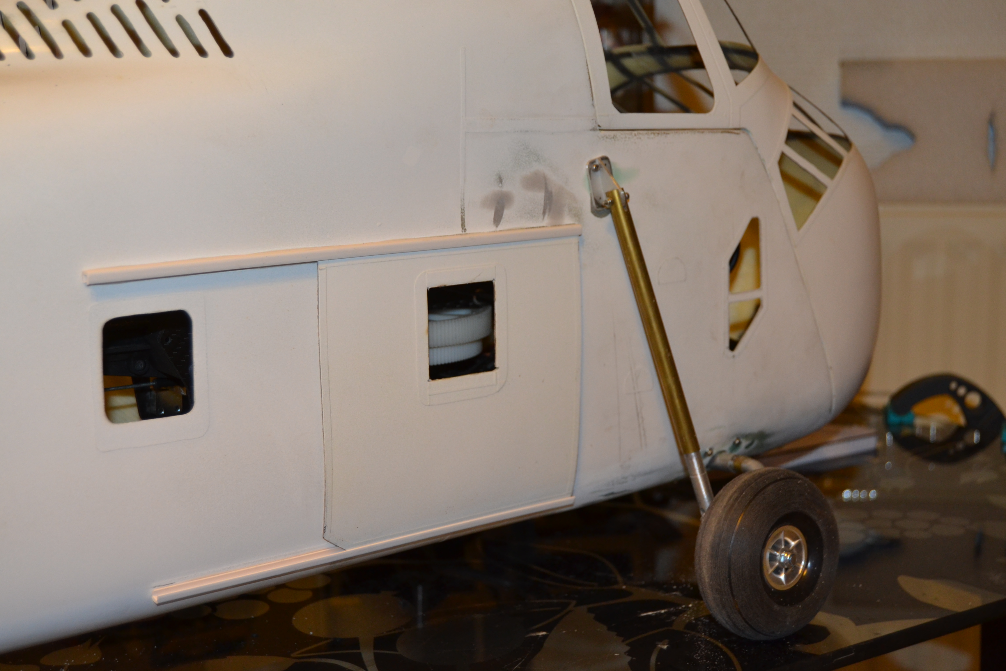

Temps pourri dit bricole !! porte coulissante et pions et aimants du nez .
KTM

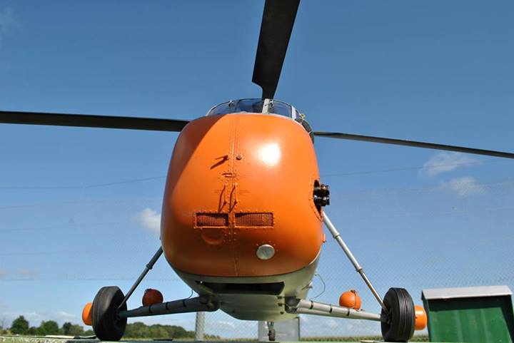

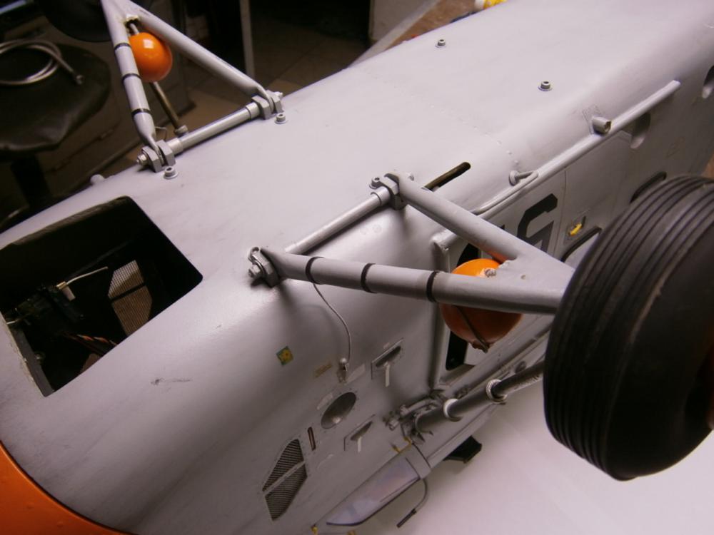

Je voulais juste m'incruster sur ton post pour intervenir sur la réalisation de Gigi; En regardant les photos la première fois, je n'y ai pas prêté attention mais tout à l'heure en observant mieux les détails, je me suis aperçu que se que je croyais un grandeur n'était tout simplement que le H 34 de Gigi. Il est même encore plus jolie avec se vieillissement, ses traces de fumée sur la carlingue, le moindre détail est présent!!
Si il n'y avait pas eu la table et le trou d'aération, au premier coup d’œil il y a vraiment de quoi se tromper.
Belle exemple de réflexion pour le montage du train principal.
Sur le grandeur à quoi servent les boules oranges de chaque cotés du train?

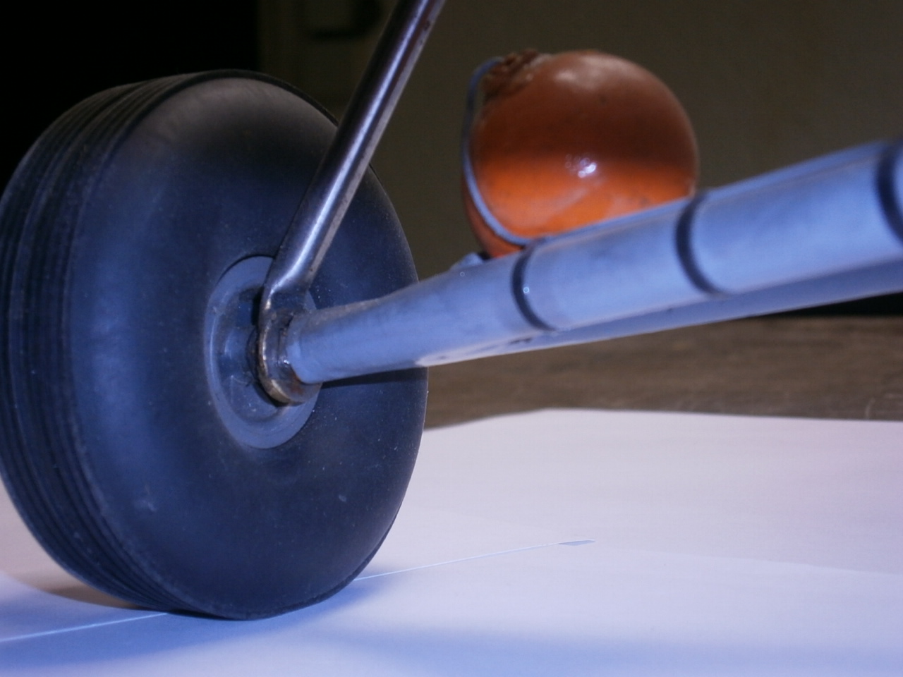

Salut et merci Pascal, tu est le bienvenu sur se post. Les salissures sont pas très difficile à réaliser je peux vous expliquer ma façon de procéder mais il y en a surement d'autres.
Pour ce qui est des boules oranges sur mon train, se sont des sphères remplies de gaz qui permettes de gonfler des flotteurs à l'extrémité de l'axe des roues pour les versions marine. Le pilote avait la possibilité de percuter ses sphères au nombre de 3 car il y en a aussi une sur la roulette de queue à l'intérieur du fuselage. Cela permettait normalement de faire flotter la machine mais bon vraiment en dernier recourt.

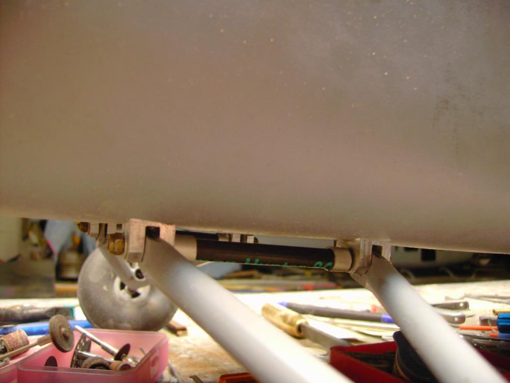

Le 05/03/2017 at 22:20, Gigi a dit :

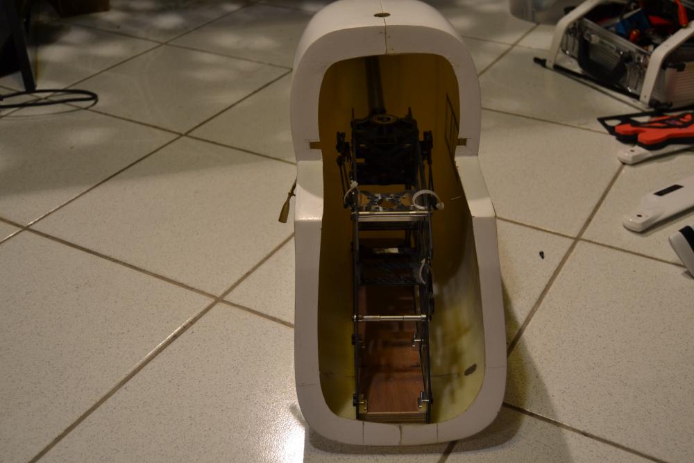

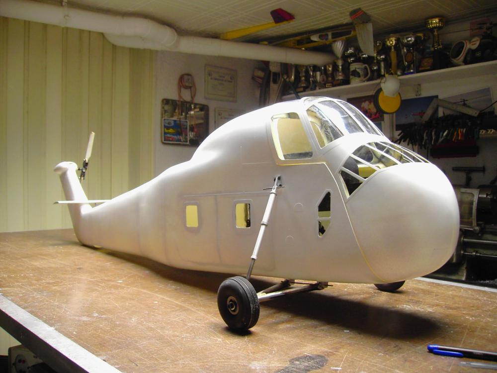

Voyant le site super intéressant, j'ai décidé de sortir le mien de la poussière et de donner à Patrick ou d'autre la façon dont j'ai réalisé mon train principal. Je considère comme sur toutes mes machines que le fuselage est un habillage et donc se dernier est toujours pris en sandwich entre le train et la mécanique. Si par mégarde pour une raison ou autre un atterrissage brutal surviens, rare sont les dégâts.
Donc pour mon H34 le fond du fuselage est avec 1 CTP de 5mm et à l'avant j'ai réalisé 2 supports en alu avec une chape à chaque extrémités permettant de fixer le triangle supportant la roue, chaque triangle étant indépendant permettant d'avoir une souplesse à l'atterrissage. Se même triangle viens en buté basse lorsque la machine à d'écolé de façons à ce que les roues soient pas trop vers le bas, vers le haut se sont les jambes de train qui ont un point haut à la compression de ressort. La chape d'articulation des jambes est en corde à piano Ø 6mm chauffée et écrasé et percé .Elles sont fixée sur l'axe de la roue avec un insert pour avoir la modification de l'angle. L'autre coté de la corde à piano viens comprimer le ressort à l'intérieur du tube alu pour simuler le vérin mais reste fonctionnel. La plus grosse difficulté est de tarer le ressort pour qu'a l'atterrissage il face fonction d'amortisseur sans aller en butée et les roulage sur piste sont des plus réaliste.
J'arrête ma bafouille et vous laisse regarder les différentes photos.
