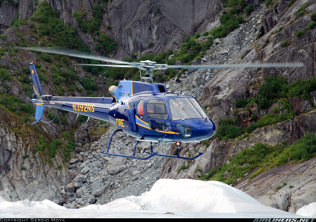

Pas très grave,c'était une certaine série d'AS350 qui était équipé du phare dans le nez.......entre autre tous les AS350 de la gendarmerie. Moi personnellement je préfère le phare encastré dans le nez car en vol il se voit super bien , bien plus que les phares rétractables ,mais rassure toi c'est un choix , les deux versions sont justes.

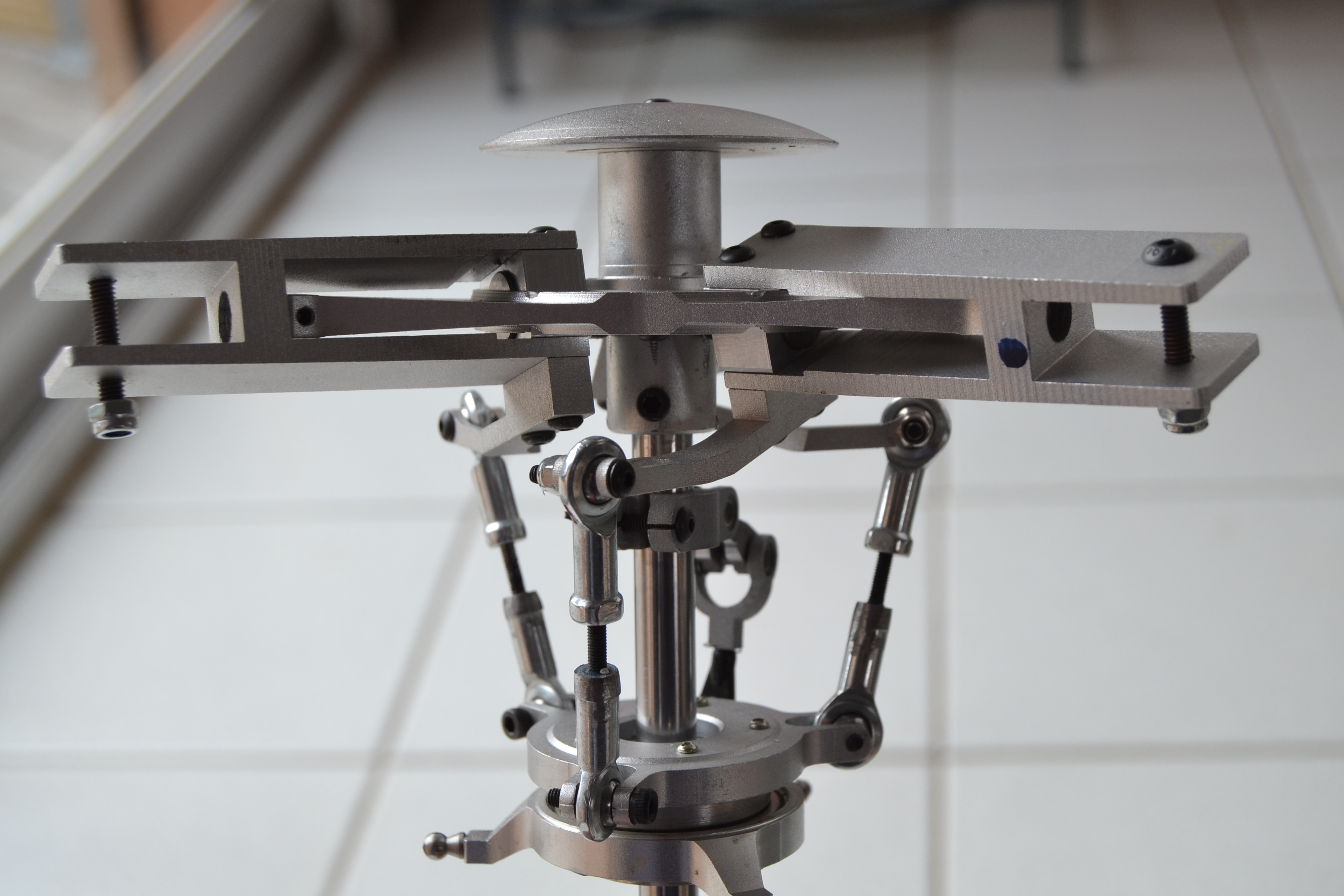

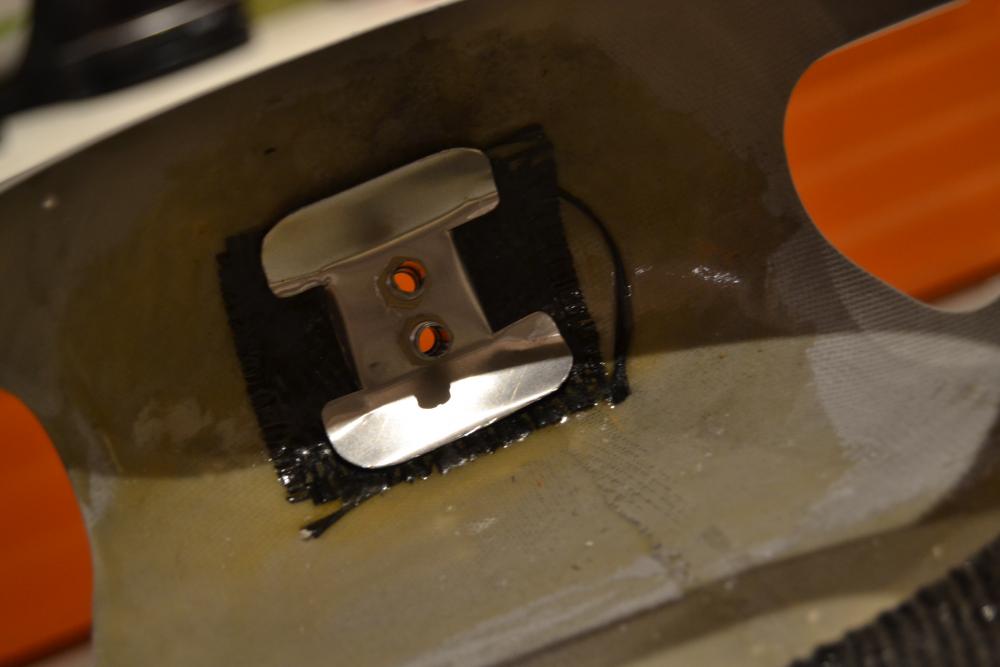

Trois photos , les adhésifs commencent à arriver !! mais j'ai fais une connerie !! le tête ma échappé des mains et vous verrez le haut côté rotor cassé !!! il faut que je reprenne ça , car pas réparé
Zut la photo n'avait pas suivie Christian

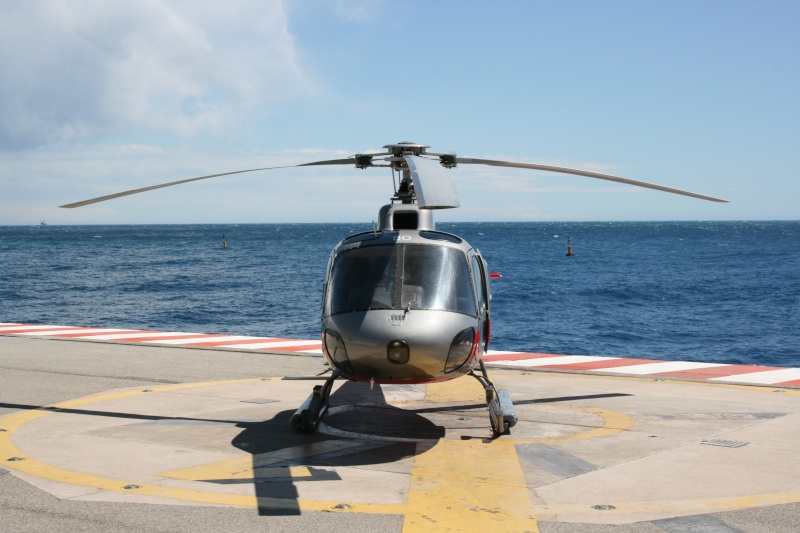

bon a part ça Olivier t'a publié une photo, pour info  tu peux voir qu'en réalité il n'y a pas un phare,mais bel et bien deux  ! !  un pour l'approche et le second pour l'attéro ............
Nanar
effectivement l'AS 350 n'est que très rarement pourvu de ce phare avant ,à ma connaissance certains appareils de la Gendarmerie étaient équipés de celui-ci et quelques appareils civiles ,mais à l'apparition de la version B3 ces feux ont été remplacés par les deux projecteurs sous le fuselage feux d'atterrissage et feux de recherche, par définition le rebouchage est de rigueur selon la livrée que tu réalise.

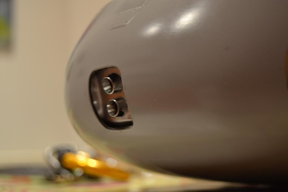

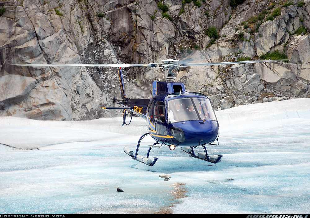

Pour répondre a se sujet ( les feux ) A vrais dire je n'ai pas assez de connaissance des hélicos nature : modèle , année , motorisation , option ect ...... il est vrais , que se trous , là en plein milieux m'interpelait  !!! vue et revus des cites ! rien ! pas un AS avec quoi que se soit au bout du nez !!!!! du coup je bouche , débouche , fais une ébauche de feux , après avoir pris connaissance de certain modèle on ses feux au bout du nez ! Je lit Pduloup et me dit " oui effectivement on reproduit un modèle choisi " !!!! comme je ne suis sur de rien pour l'instant sur le fameux modèle , je vais rester en standby le temps de mettre la tête tri , la régler . Se temps me permettra de farfouiller encore sur les cites pour trouver le bon . KTM
Oui , c'est clair hélico33 ! si je ne trouve pas un modèle qui me plait à reproduire , je ferais un AS à moi !! le miens avec ses détails ou pas , couleur existante ou pas ! le but pour moi , et je pense pour vous aussi , c'est de se faire plaisir , que ça nous face plaisir à construire et a faire voler . KTM

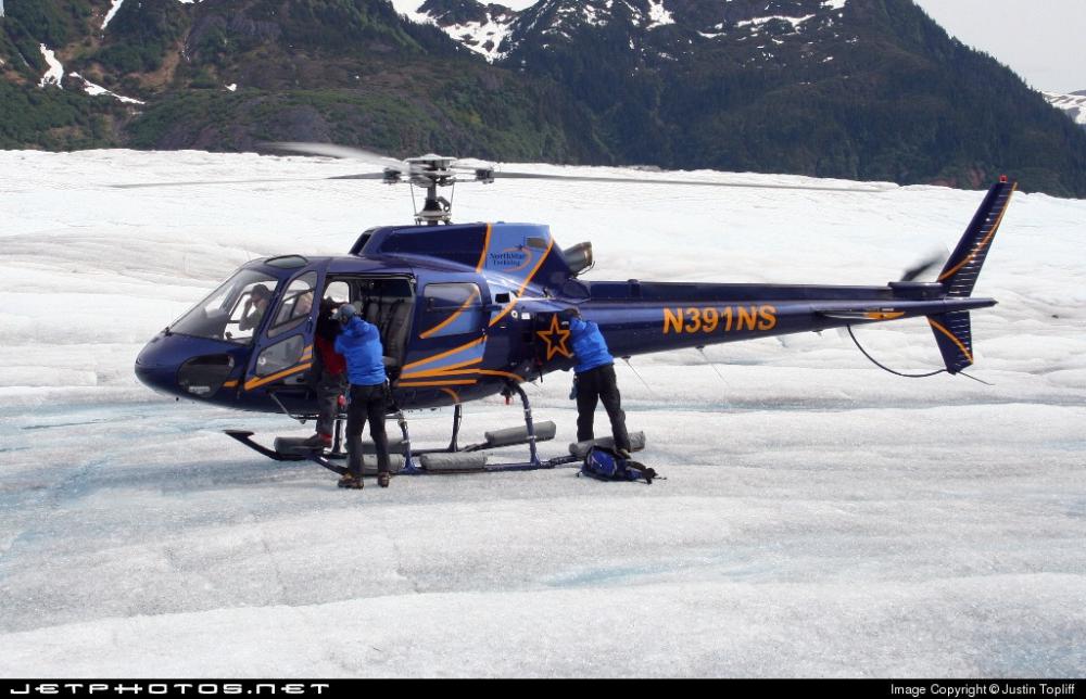

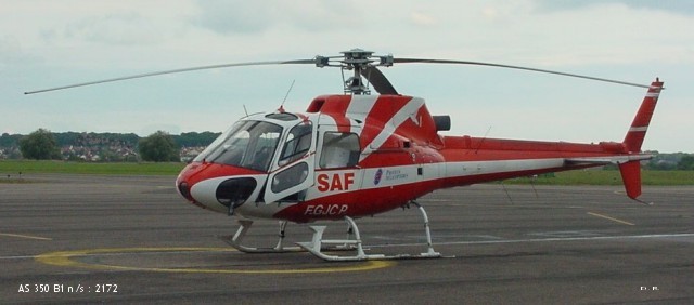

Merci à m@nu !!!! je n'avais pas pensé à l'imat , voilà se que j'ai trouvé sur le B2 qui retiens mon attention pour l'instant !
Après si on ne regarde pas le modèle mais la déco il a ça !!

Bjr,je vois que est très heureux d'avoir reçu ta tête tri,alors simplement un petit mot pour te dire de ne pas oublier avant de la monter de repasser toute la visserie au frein filet.Demander confirmation aux utilisateur de cette tête! par expérience je sais que la joie et l'enthousiasme fait parfois faire des oublis.
