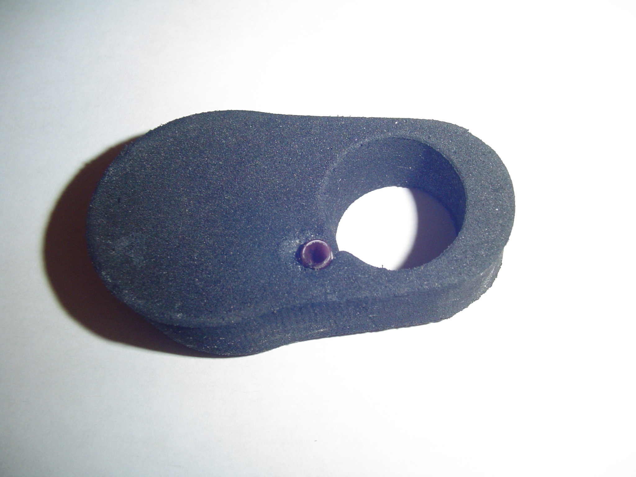

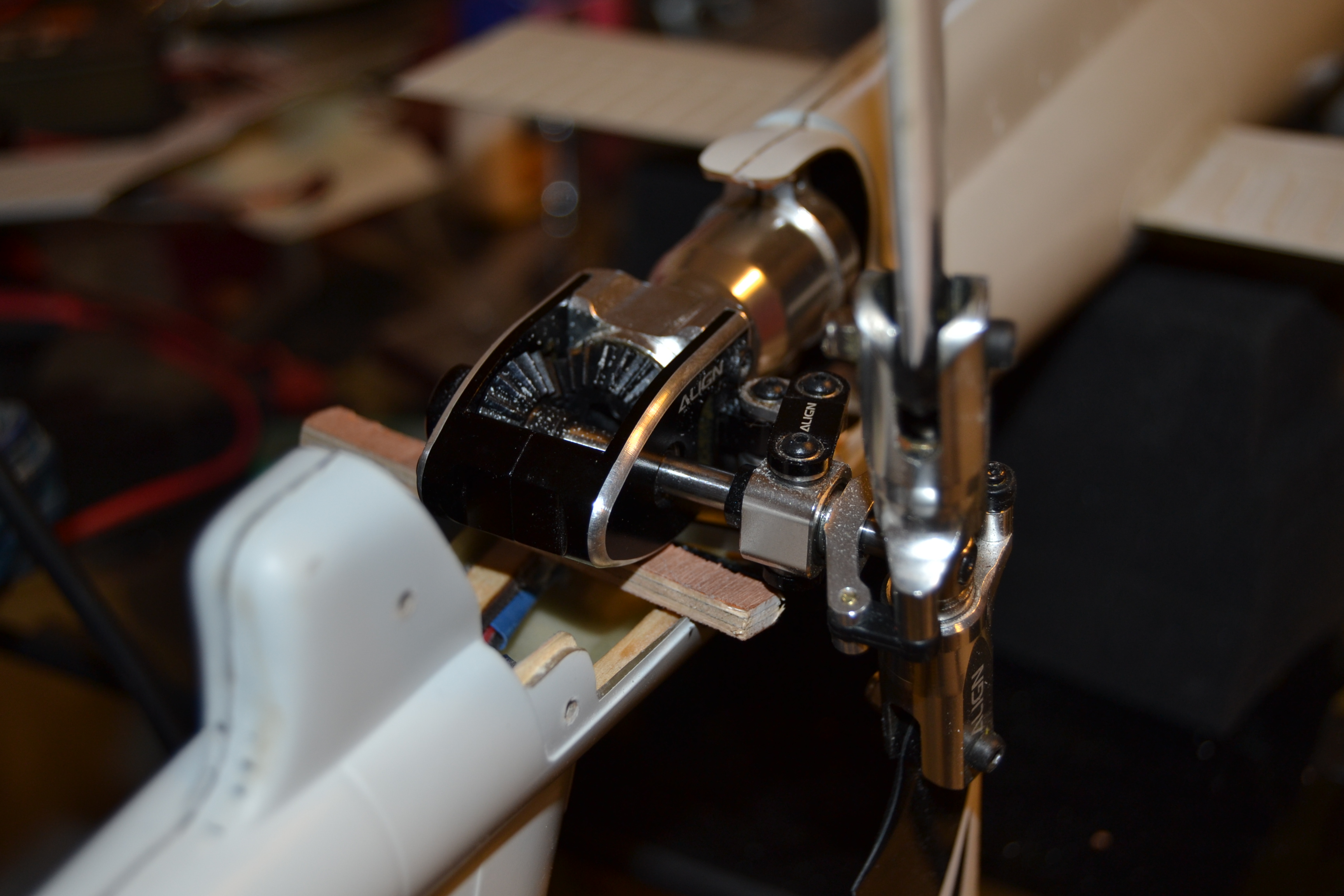

Trois photos , les adhésifs commencent à arriver !! mais j'ai fais une connerie !! le tête ma échappé des mains et vous verrez le haut côté rotor cassé !!! il faut que je reprenne ça , car pas réparé
Zut la photo n'avait pas suivie Christian

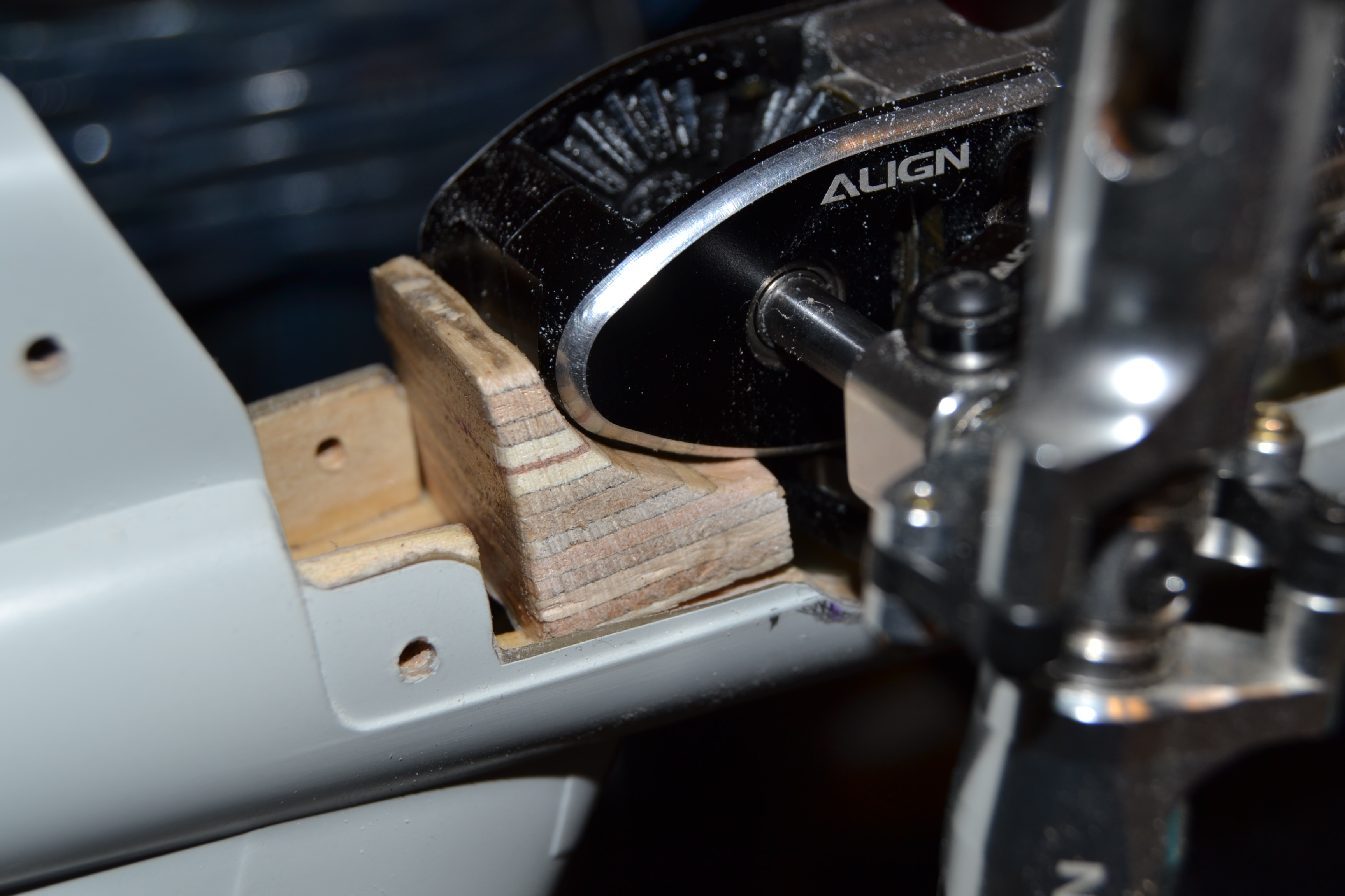

Cette fixation est parfaite ,c'est exactement identique que sur nos AS 350 Classe 700 ,tu ne risque absolument rien  et il faut aussi que la machine puisse absorber les vibrations ,nous avons connus par le passé un épisode ou Nanar avait super -fixé et super rigidifié un montage et là ! à notre grande à sa grande surprise  "Grosses vibrations " ,j'avais dis à Nanar que son montage était trop rigide et qu'il fallait  redonner un peu de mous aux fixations et résultat après avoir débloquer un peu tout çà "plus aucunes vibrations " il faut donc plus considérer que nous faisons du maintien et non pas du bridage .
Tu es pratiquement au bout ,,bientôt le premier vol ?

Je suis un peu dans la même config que Fred, et ce point concernant le centrage et fixation
de l'AC m'interpelle car avec le fuselage en ma possession il était fourni cette pièce en mousse
assez dure. Qu'en pensez vous ?  Ou une fixation plus rigide serait mieux ?
Merci de votre avis.
Amicalement.
Christian
Hello , à mon humble avis il vaux mieux une fixation de tube anti couple ferme mais présentant un certain pouvoir d’absorption d'éventuels vibration ( et il y en a toujours même minime ) s'est l'éternel histoire du chêne et du roseau , donc une mousse ferme me semble bien adaptée .

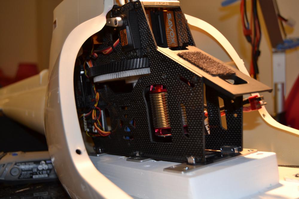

Salut Christian , je n'ai pas regardé à vide !! je te dirais une fois retiré la méca ! mais pour l'instant avec la méca et une 6s je suis à 4.3 kl ! bien sur il faudra rajouté peinture vitre ect.....
J'ai tapé dans la mousse d'un ancien support de palle ! il est super ajusté , reste a le rendre plus esthétique mais cela tien bien et cette mousse est ni trop dur ni trop molle !!! Alors gégé , nanar !!!! votre avis messieurs ????
super l'idée du support de pales et je suis persuadé que se sera mieux qu'une cale en bois  ,il y a aussi pour ceux qui ont acheté un moteur Scorpion ,la mousse de calage dans la boite métal ,je la garde toujours ,elle me sert aussi pour caller les accus .
gégé

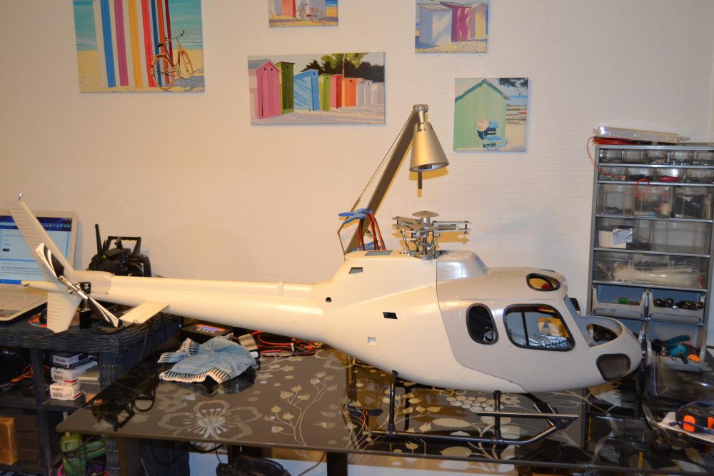

Bonjours à tous , premier vol cette après midi du 350 qui commence relativement bien , mais qui se fini plutôt moins bien !!!! pas de bobo à déplorer !! je voudrais que vous tendiez l'oreille sur le régime moteur !!! en effet il est réglé par la radio à 67% pour donner 1350 trm . Au moment ou je met le pas pour le lever du sol , si mon oreille me fait pas défaut , on entend le régime chuter !!! on a vraiment l'impression qu'il en CH.... pour le lever ! il y a du vent , mais pas génant pour voler !. Par précaution je le laisse pas loin du sol au cas ou !!! et j'ai bien fais , il était dur à piloter ! instable par à port au essais trainer ! et je n'ai rien changé . Au moment ou je baisse le pas pour le poser le moteur se met à accélérer , je pense que le gyro réagit  , et il tourne sur sa gauche subitement !!! je n'ai eu que le temps de couper les gaz et de ne jamais l'avoir monter en altitude !! Avant se vol je l'ai mis sur la balance ! 5 kl tout rond en ordre de vol . Docteur gégé et nanar HELP !!!! Je vous donne mon avis , je pense que le contrôleur n'aime pas du tout et que c'est lui qui me fait ses variations de régime ! A vous lire KTM
