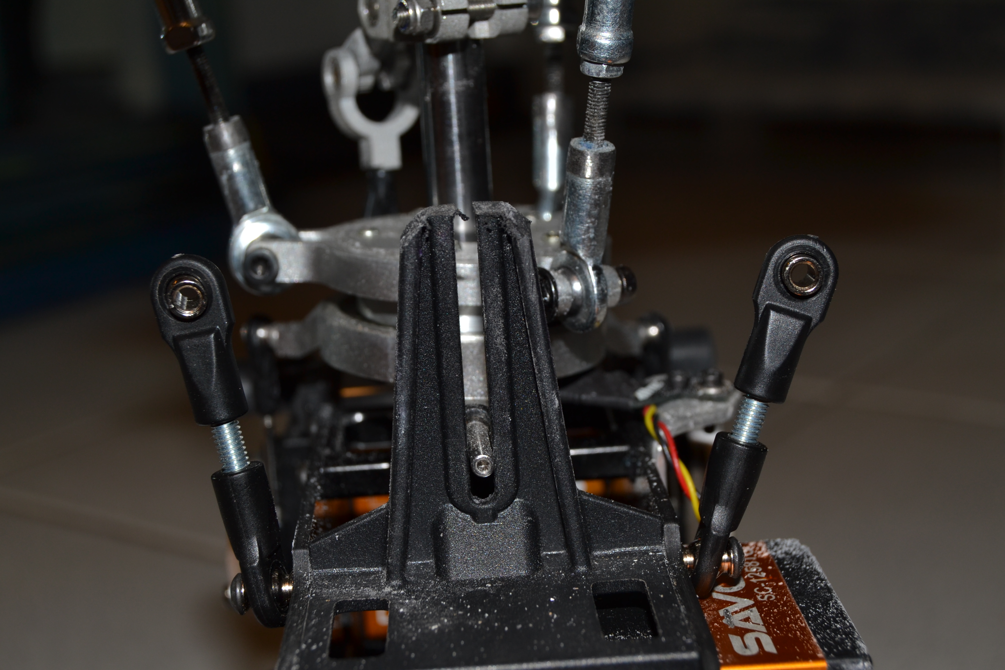

Trois photos , les adhésifs commencent à arriver !! mais j'ai fais une connerie !! le tête ma échappé des mains et vous verrez le haut côté rotor cassé !!! il faut que je reprenne ça , car pas réparé
Zut la photo n'avait pas suivie Christian

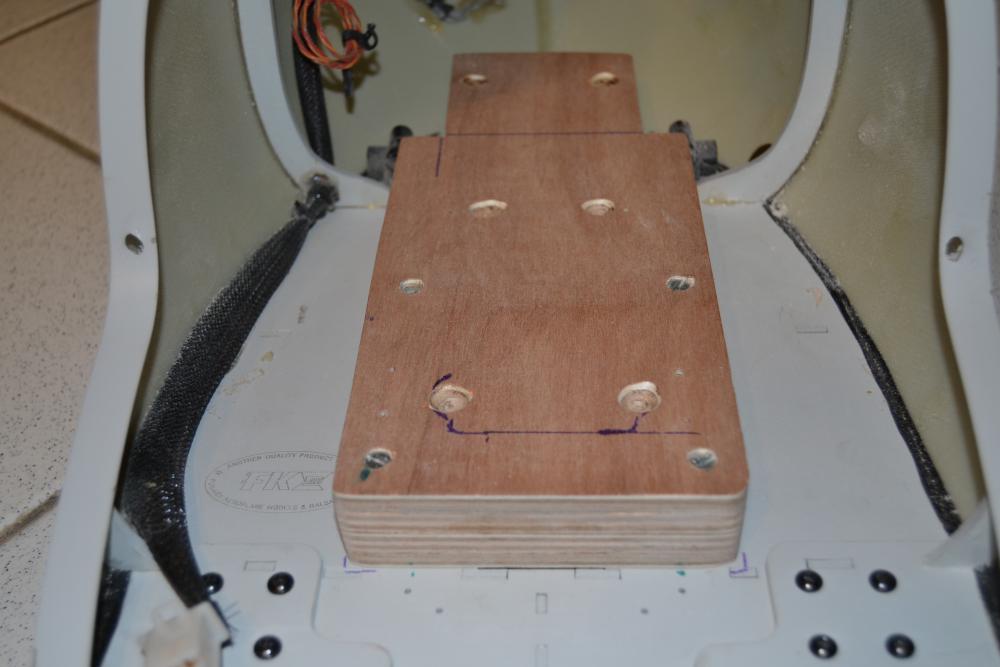

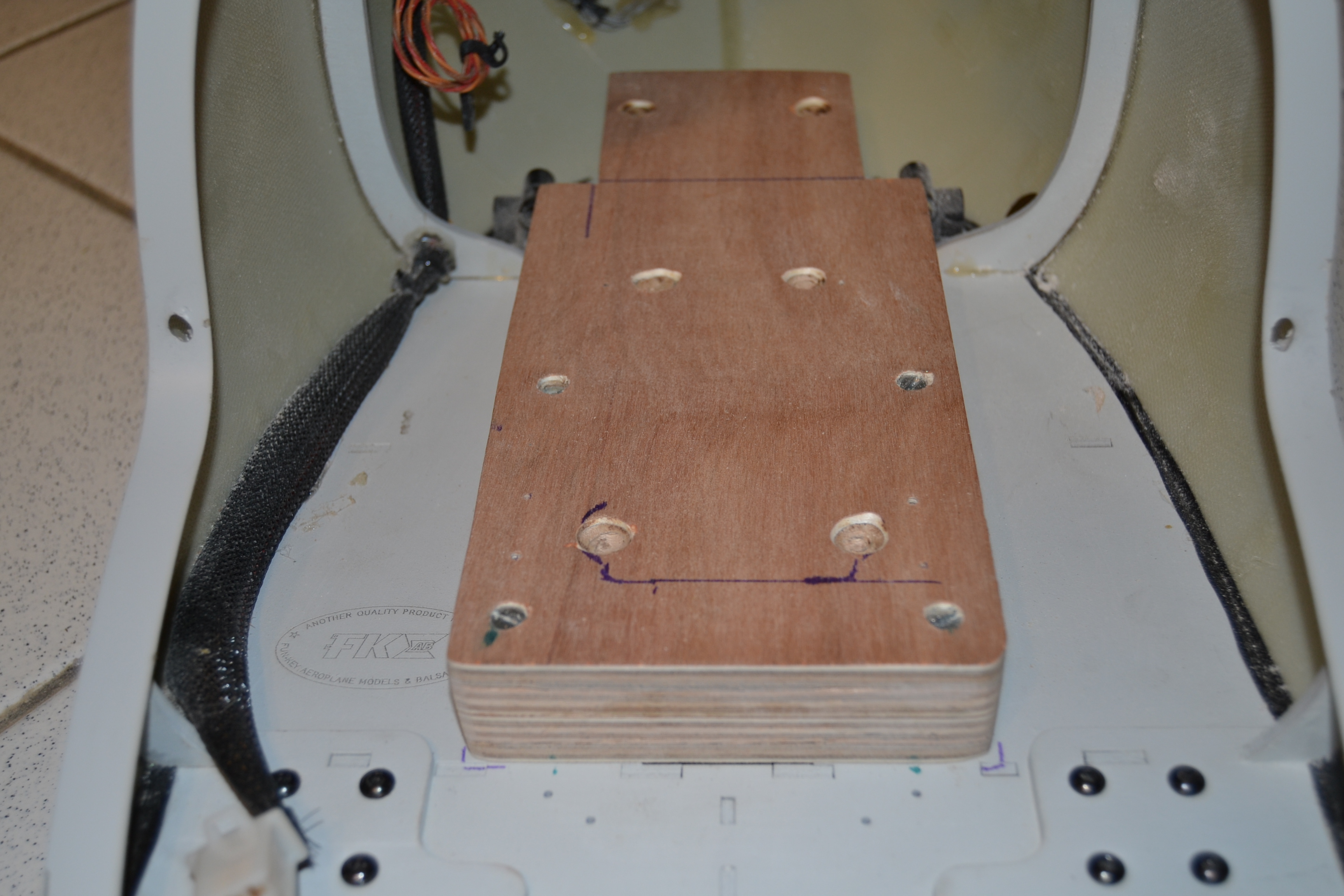

Salut KTM,
Nickel ta cale !  t'as vu c'est du costaud ........bon si tu veux encore gagner du poids ,pense a faire un ou deux trous sur la longueur de ta cale ,sous le moteur et au bout par exemple........en dimension tu prend la largueur du châssis.
Bon montage
Nanar

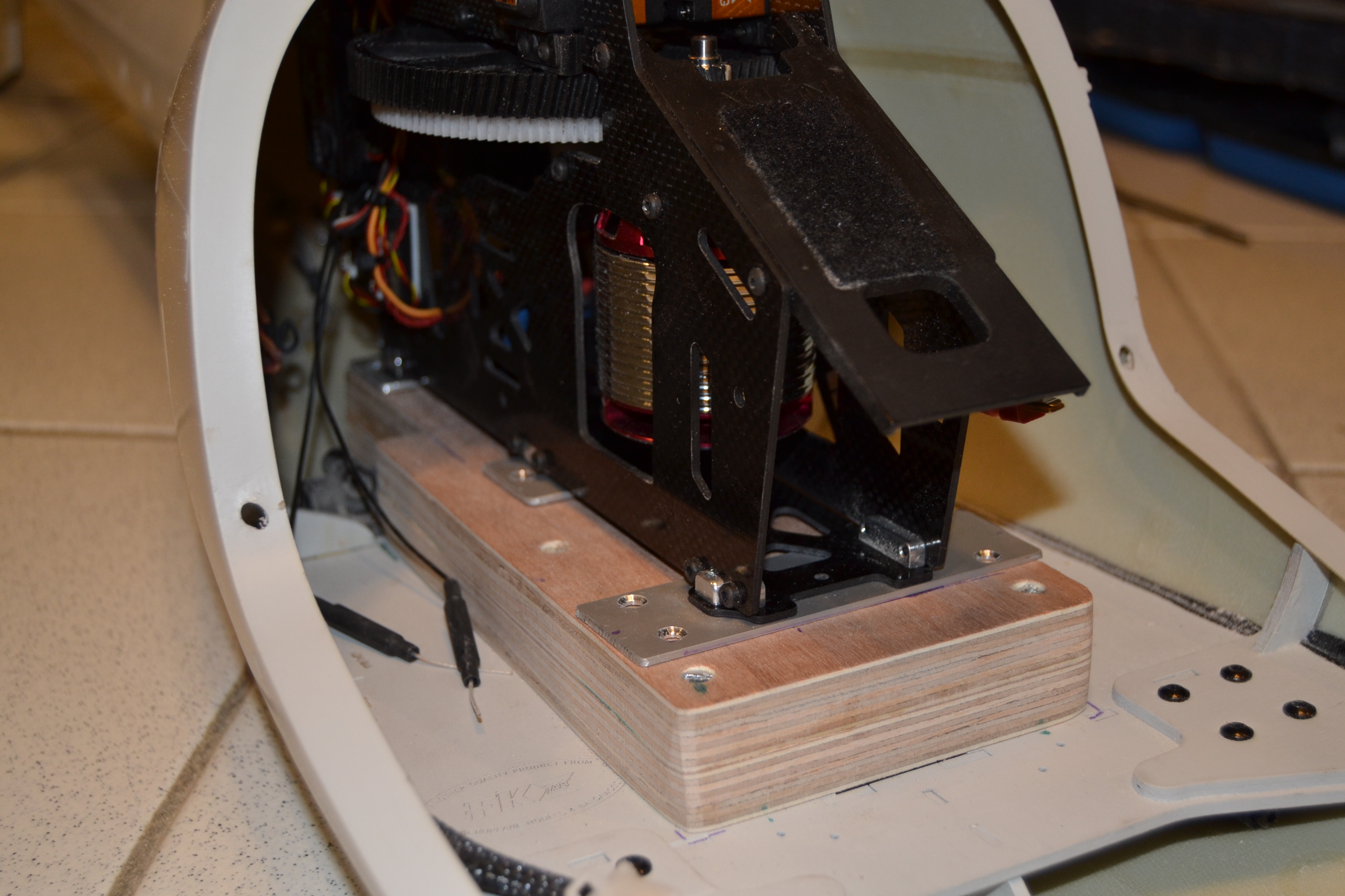

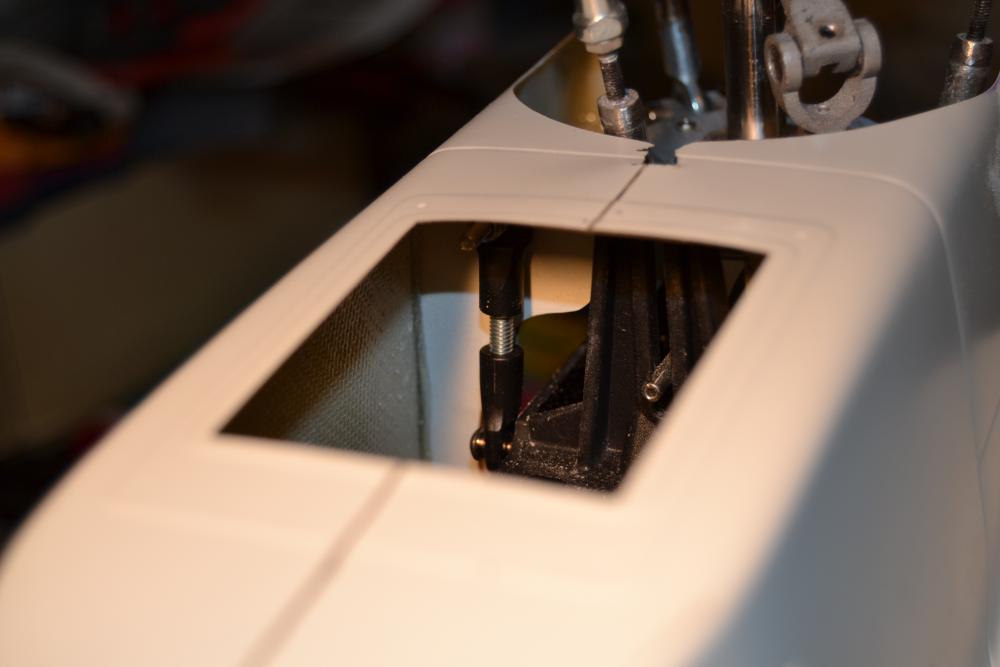

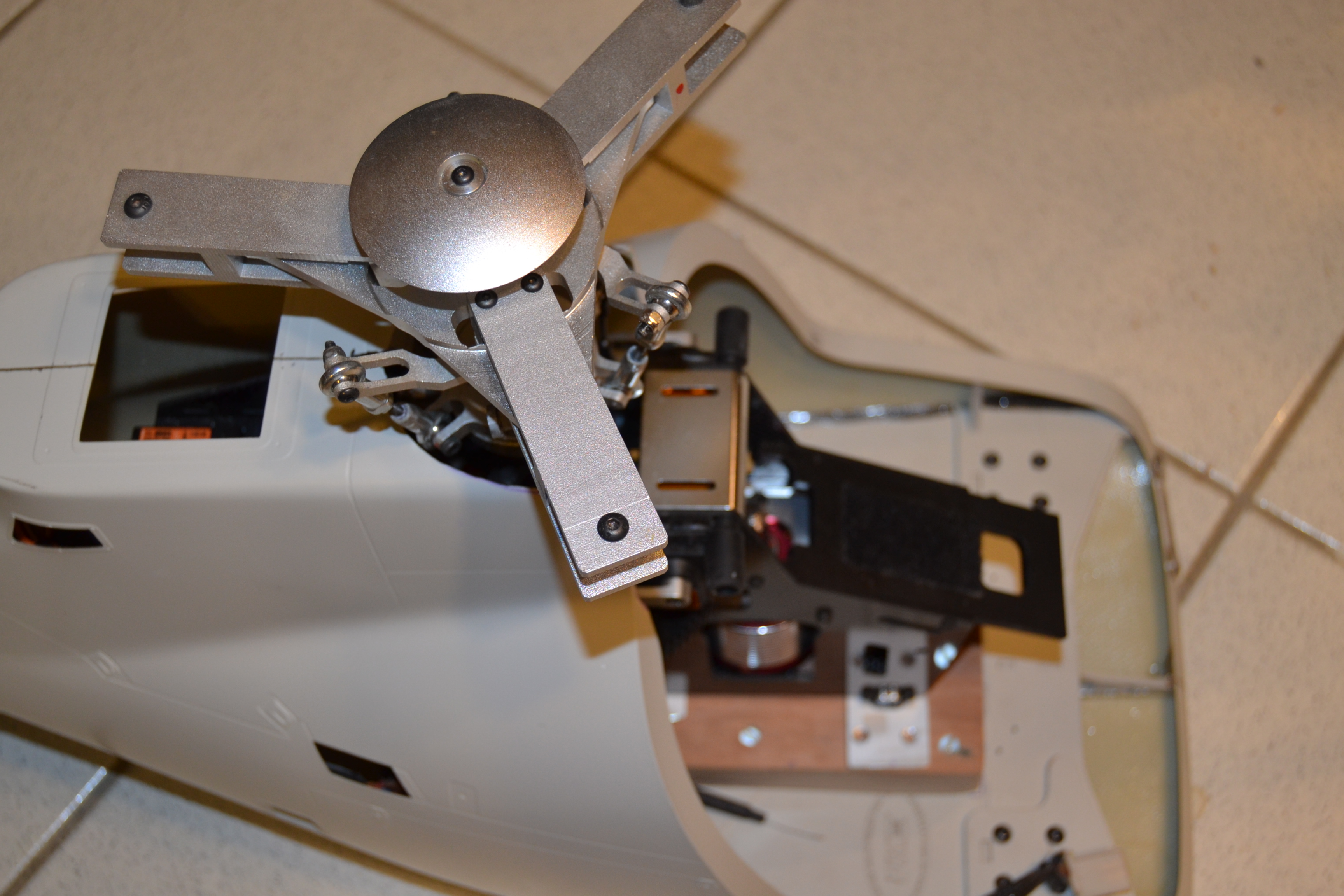

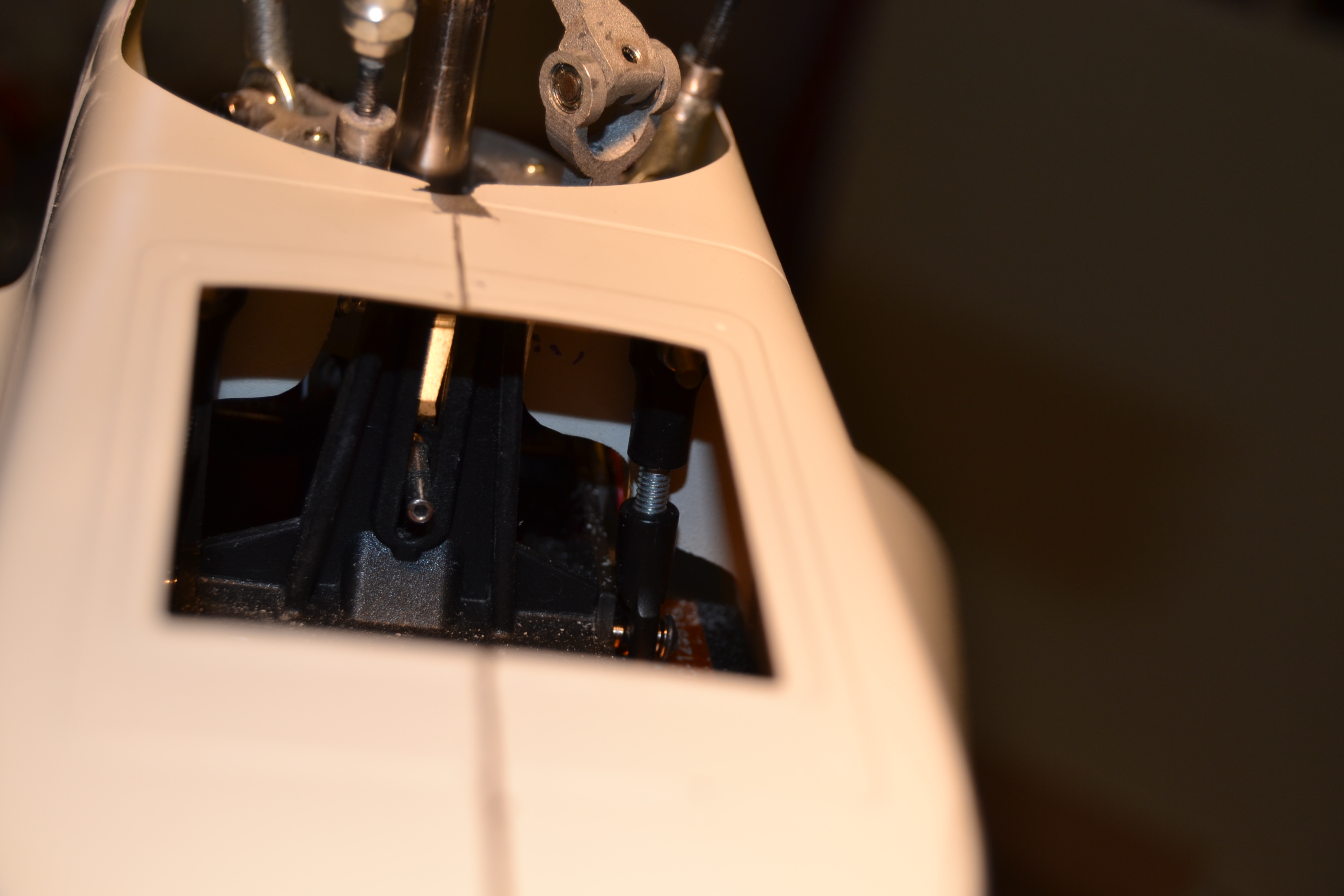

Bonjour Nanar , oui c'est clair ton procédé est très bien ! j'ai eu besoin de réhausser de 31 mm ! j'ai collé deux contreplaqué de 15 ensemble +3 vis sur la longueur et le mm restant étant mes plats en alu de fixation . Aujourd'hui je procède aux fixations supérieure et découpe du carter d'AC . Bonne journée à toi . KTM

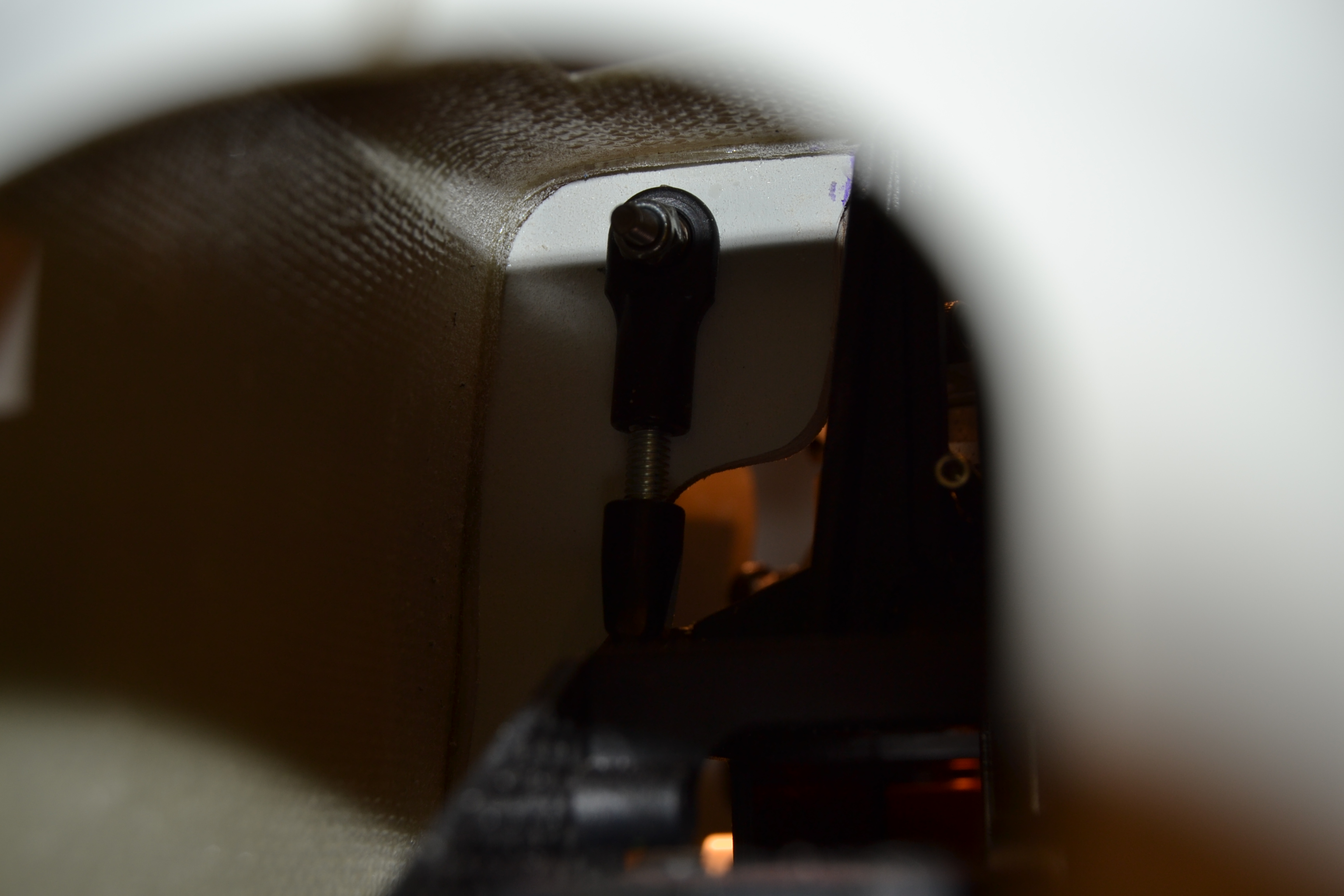

Ho la ,KTM:shock: ,pas bien ce que tu as fais concernant les  renforts !  comme c'est fait ça sert a rien ! ! je m'explique ,tu as fais des renforts fixés verticalement ? ...as tu peur que le châssis se "barre" vers le haut ......bien sur que non ! alors la solution,c'est déjà de ne pas utiliser des rotules ou au maxi une, ensuite tu colle dans le coin du fuso a la hauteur de ton châssis un bout de contre plaqué,et tu te fait une équerre en alu (1,5mm) que tu vas fixer sur ton châssis et sur ton bout de C/P ............il faut que le fuso soit absolument solidaire de ton châssis,sinon gare  au résonances,...je sais ça fait plus Pro ce que tu a fait ,mais c'est pas efficace.  Tu sais a mes débuts je faisais comme toi ,je voulais bien faire et le faire compliqué,et je te dis pas les surpises !maintenant avec beaucoup de recul ,je fais très simple ,et ça fonctionne parfaitement a tous les coups !...ceci ne concerne que l'intérieur du fuso !le reste  tu vas le faire en véritable pro ! :rolleyes:
