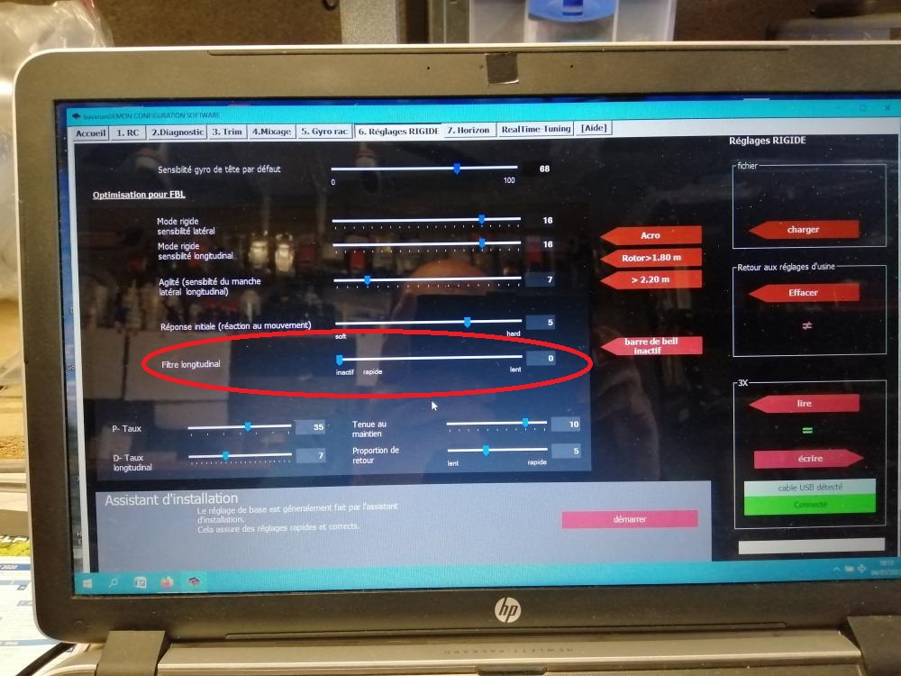

aimé66 207 Posted May 17, 2022 Author Report Share Posted May 17, 2022 slt Nanar,bien voilà mes essais set RPM a 1130, a1150, a1170,a 1190,a1210,a1230 et a 1250. resultats; 1)on sent bien la difference et l'augmentation des tours à chaque changement. 2) la machine devient plus sensible quand on monte dans les tours(jusque là rien de plus normal) 3) le balancement avant arriere est toujours present et identique quel que soit les RPM. suite des modifs; 1) sensibilité de tete par defaut j'etais avec 68, essai avec 78 ou 53, pas de changement par rapport au balancement.et je n'ai senti aucun changement a quoi que ce soit.(j'ai bien ecris apres chaque changement). 2)modif du mode rigide en lateral et longitudinal passés de 16 a 13 .je n'ai sentis aucun changement dans le comportement de la machine. voilà les balancements sont toujours là!!.je ne sais plus quoi regarder. festina , j'ai un castle 120A on peut voir eventuellement les tours sur un graphique ,mais bon ,avec la serie d"essais faite, peu importe pour le moment le nbre de tours.je vois bien que mon soucis reste entier. maintenant si tu as des ref pour ton capteur de vitesse ça peut toujours servir de les connaitre.merci Quote Link to post Share on other sites
policarpo 1,676 Posted May 17, 2022 Report Share Posted May 17, 2022 Salut aimé aussi une autre question ,as tu essayé de mettre la valeur du filtre longitudinale a fond afin de vérifier si ce marsouinement diminue , à contrôler si l'équilibrage est parfait car un mauvais équilibrage ajouté à une vitesse insuffisante du rotor par apport à une masse importante peut engendrer ce genre de phénomènes , un mauvais centrage déséquilibre la machine sur l'avant ou l'arrière selon et par logique le sensor du bavarian viens compenser en permanence l'effet en voulant conserver l'assiette ce qui occasionne un marsouinement ,voici peut être quelques directions de recherches pour résoudre ton problème Amicalement Gégé Quote Link to post Share on other sites

aimé66 207 Posted May 21, 2022 Author Report Share Posted May 21, 2022 bonjour, Gégé bien visé! dans le mille.. filtre longitudinal a fond sur 10 directement pour voir.les balancement avant arriere ont disparus. OUFF! je me sens plus tranquille et debarrassé de ce soucis.un grand Merci . Didier merci pour l'info des capteur. quand l'occasion ce presentra je posterai une video de l'alouette III , en vol. Aimé. helico33 1 Quote Link to post Share on other sites
policarpo 1,676 Posted May 21, 2022 Report Share Posted May 21, 2022 (edited) Sans surprises pour moi même si c'est confus pour Nanar😂😂😂👌 vue les images de tes réglages, j'en étais sûre ,bon vols mon amis Gégé Edited May 21, 2022 by policarpo nanar 1 Quote Link to post Share on other sites

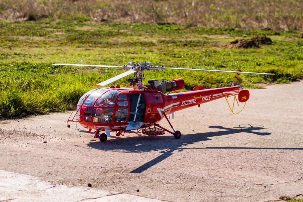

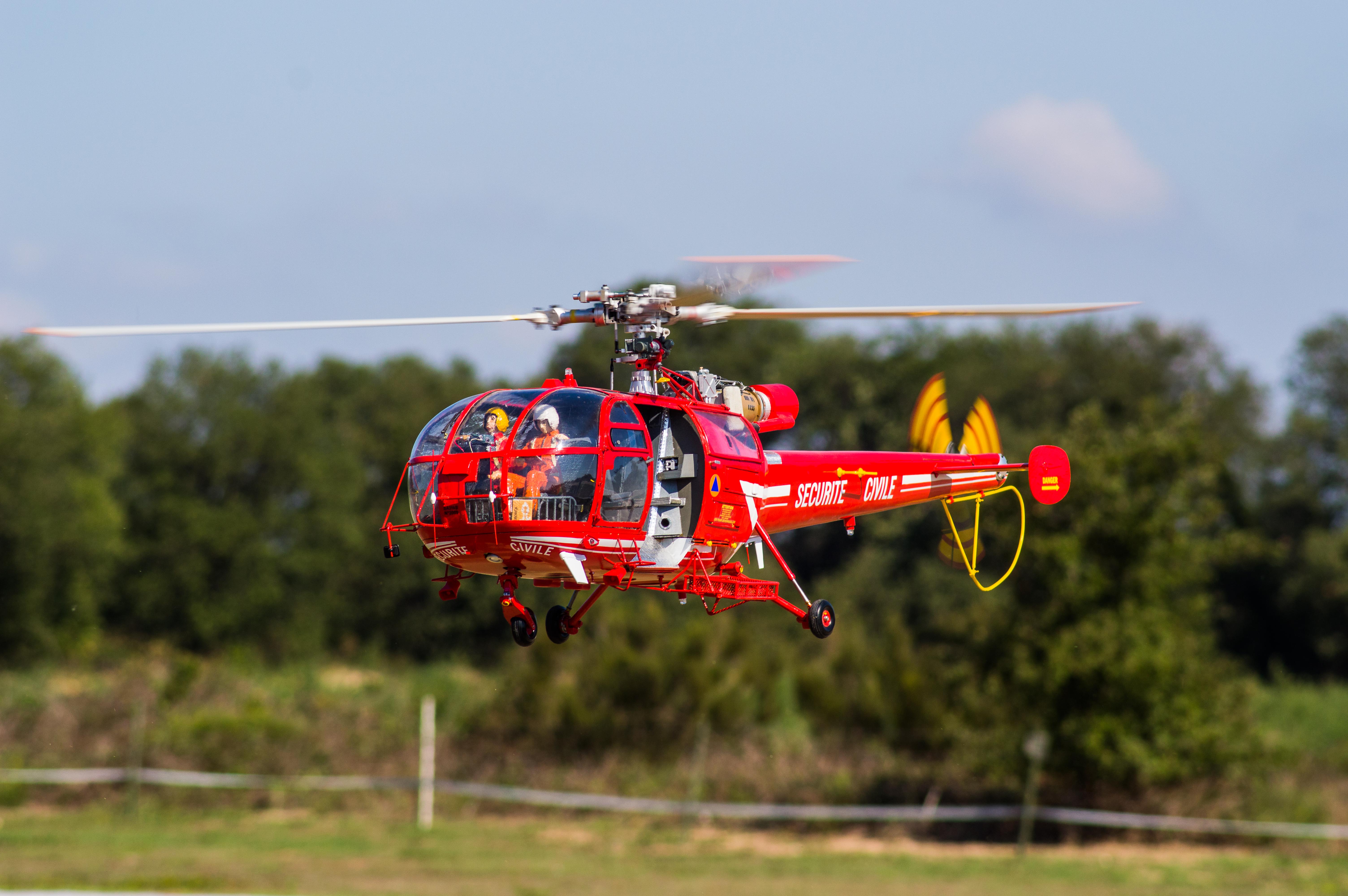

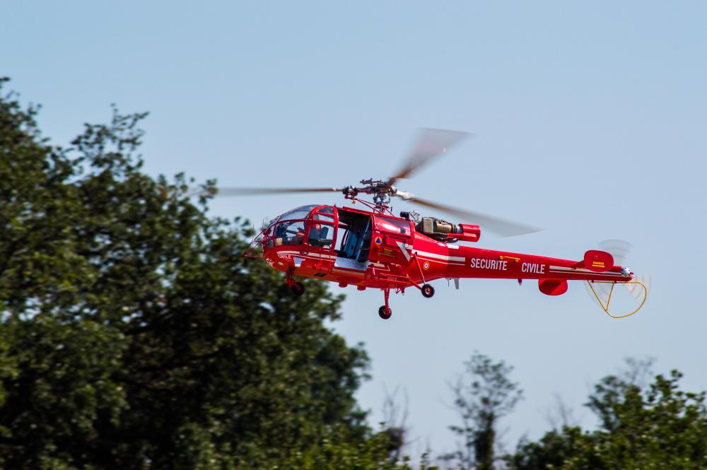

aimé66 207 Posted September 18, 2023 Author Report Share Posted September 18, 2023 quelques photos ,journée helico a ARGELES/MER le dimanche 10 septembre. photographe : Marc Manetti helico33, bou83, paulinfrance and 6 others 9 Quote Link to post Share on other sites

aimé66 207 Posted September 20, 2023 Author Report Share Posted September 20, 2023 merci pour vos encouragements,c'était notre premiere reunion helicos à Argeles/mer, sur la plate forme OBJECTIF DRONE (près de st andré).Belle méteo et belle journée. helico33 1 Quote Link to post Share on other sites
