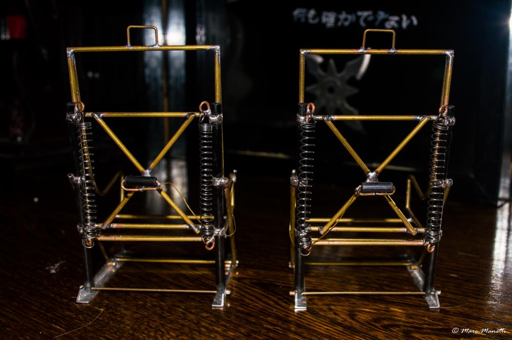

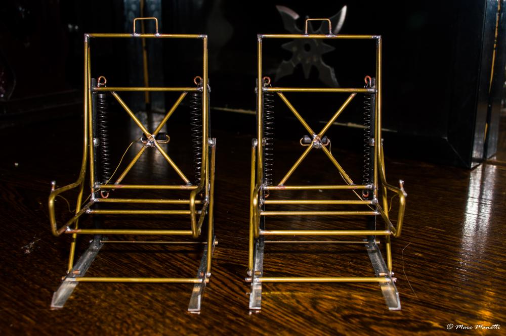

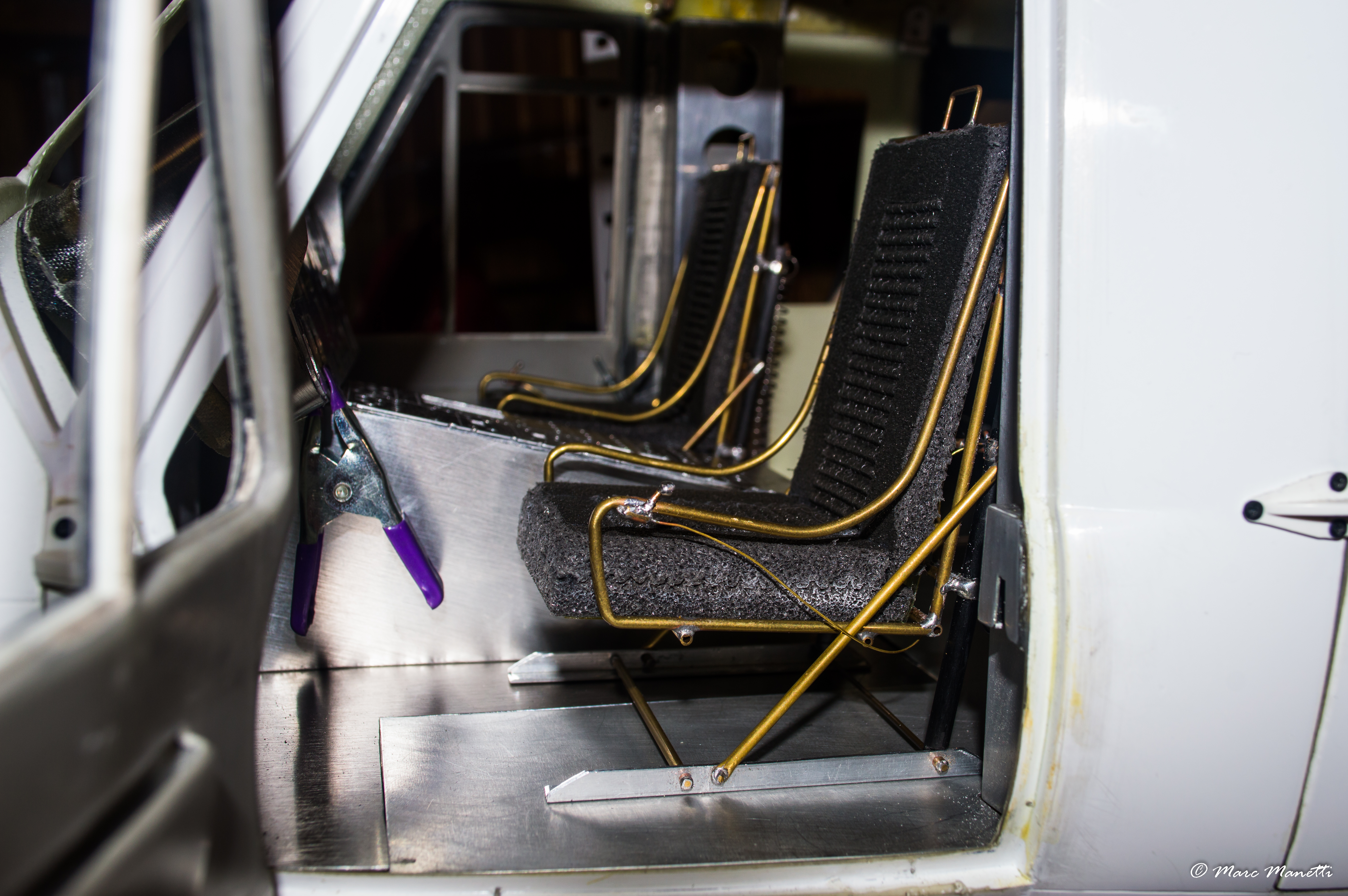

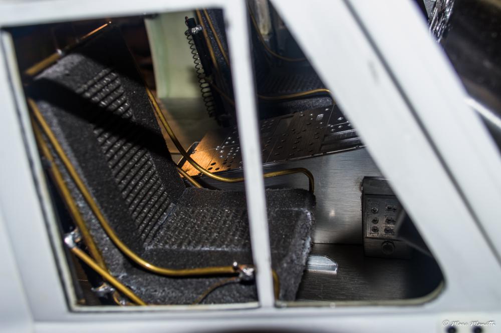

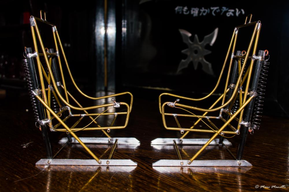

Salut à tous ! je vous présente ce soir les sièges des pilotes, ils sont en carbone, laiton et alu  pour la structure et en tapis de sport pour les assises. Aucun point de colle pour la structure

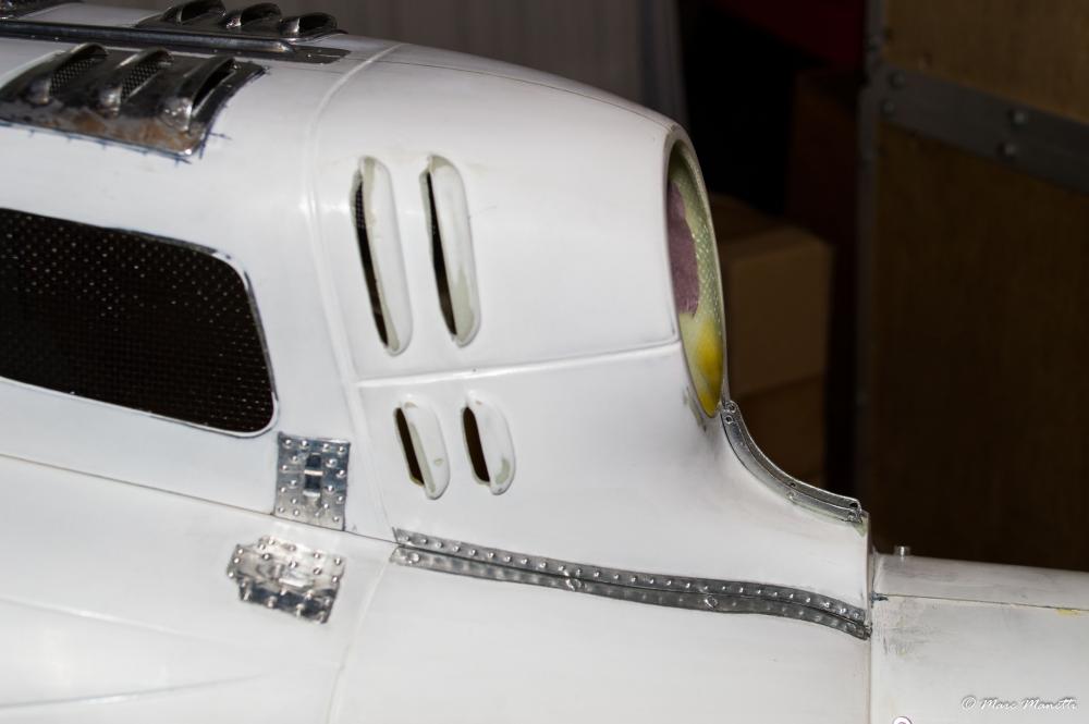

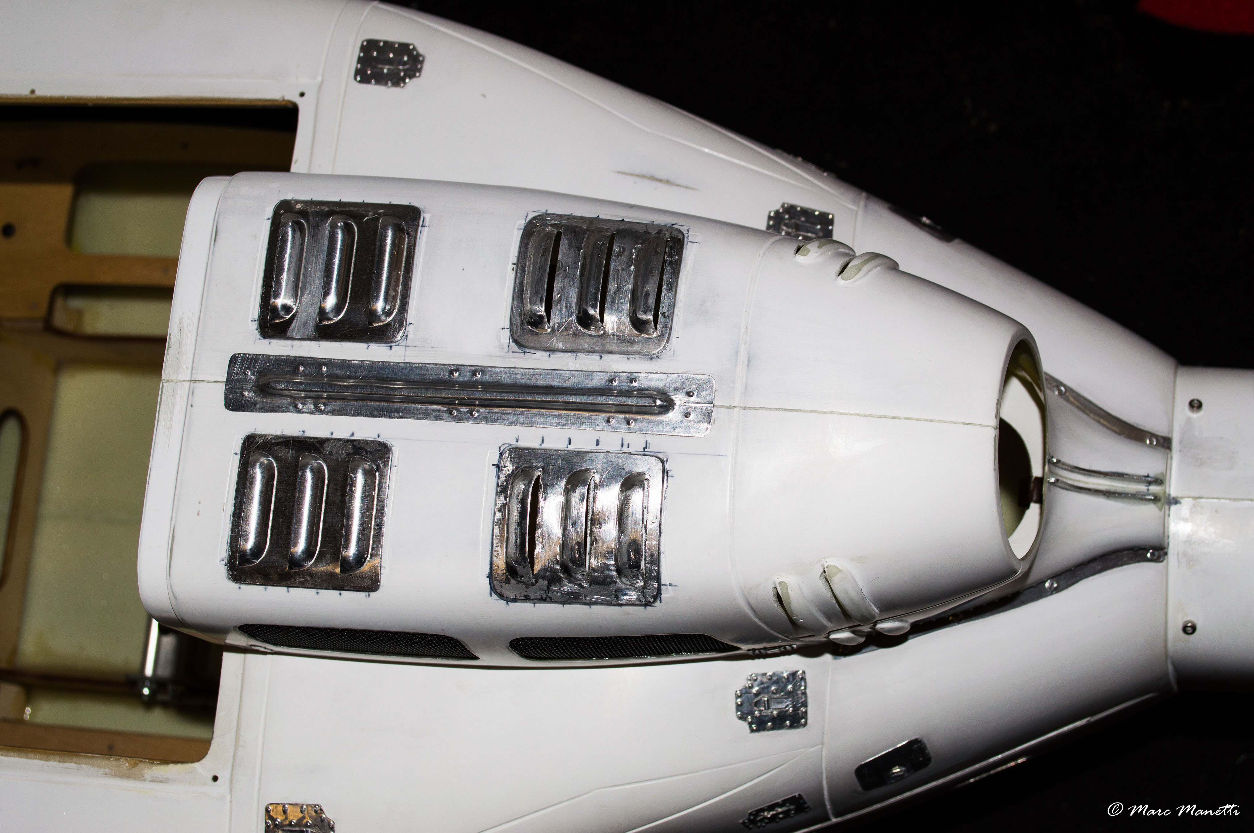

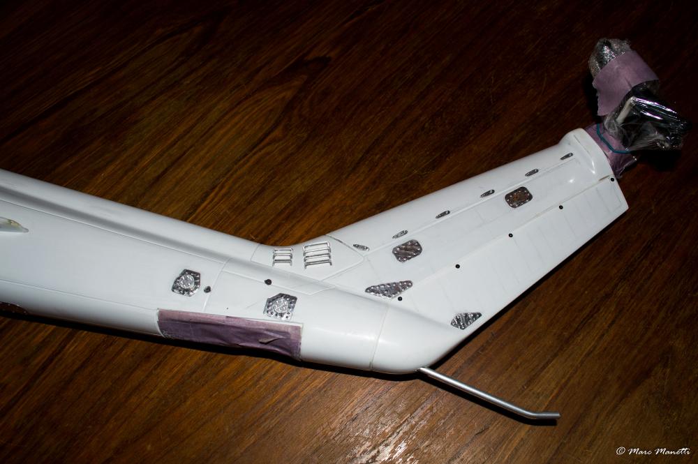

Voici les dernière avancées sur mon gros bébé!!!! avec le commencement de l'implantation du détaillage du fuselage. Encore un grand merci à Aimé66 pour les pièce en impression 3D (grille d’aération et bouchon de réservoirs). Mais également, la fabrication du support de batterie et du système de fixation par aimant et griffe du capot moteur pour facilité l'entretien. la tuyère est une hybride maison/vario car la vario avait un aspect trop plastique et trop longue par rapport au grandeur.

J’essaie vraiment de représenter au maximum (à mon niveau) les détails du grandeur et puis je me fais plaisir :)  ;) le tout en intégrant la fonctionnalité à l'usage.
je pense par la suite attaquer les détails au niveau de la poutre de queue et réfléchir au crochet sous élingue.

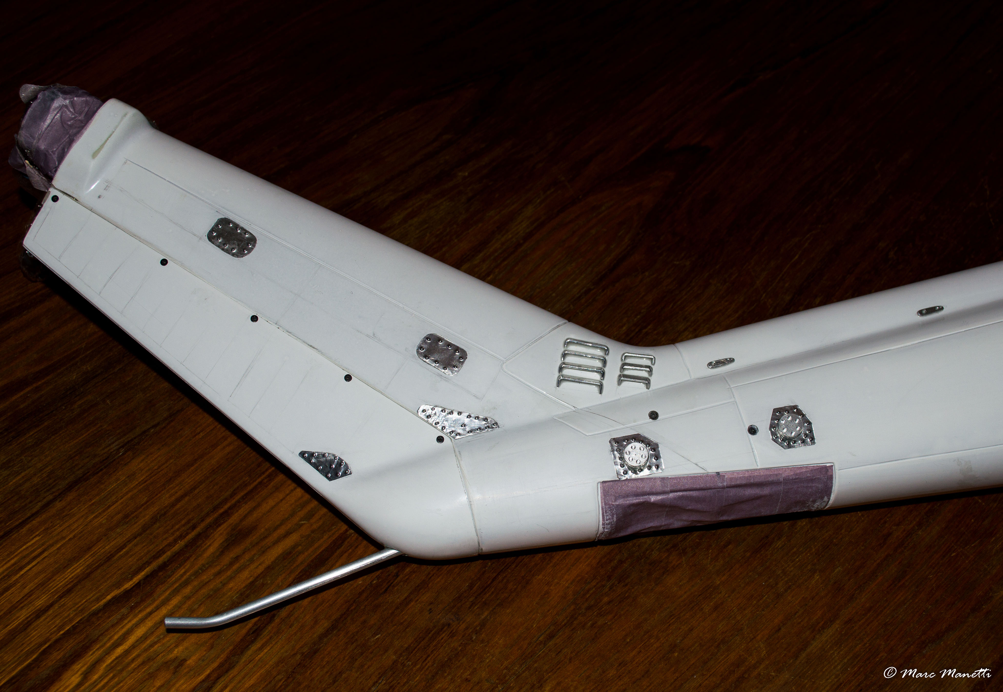

Bonjour à tous et Joyeux Noël!!!!!!! ;)  :)
Voici les dernières réalisation avec le sur détaillage de la poutre de queue et de celle-ci et de l'allègement du couple de fixation de l’extrémité de la queue.
Voilà encore bonnes fêtes de fin d'année :-D
