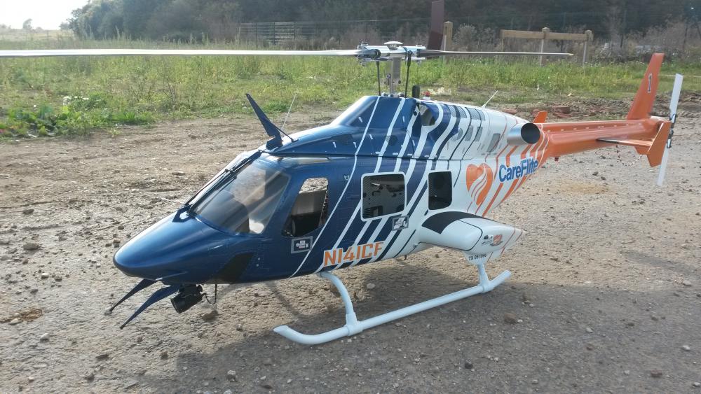

Il y a 5 heures, CasRomMan a dit :
Vraiment beau et bien récupéré.
Est ce que le passage de l'AC à gauche pose problème ? Mécaniquement parlant.
Seb
 Merci, non au contraire cela facilite le passage de la commande dans le haut de la poutre.
Il y a 3 heures, Julien Pétillon a dit :
Moins de 5kg, je suis admiratif du résultat final, qd je vois le mien qui dépasse de plus de 2kg.
Très belle machine, bravo.
Envoyé de mon 6045Y en utilisant Tapatalk
 Le poids a priori reste normale, tu oublis que tu es en quadripale aussi !
Il y a 5 heures, KTM1290 a dit :
Bravo , vraiment très belle réalisation , tu es très fort .
KTM
Merci; Pas tant que cela, beaucoup de très bon maquettistes sur le forum réalise de superbe machine toi y compris ! ;-)
Diablo66 aime ça
Le quadripale ne me fait pas prendre deux kg, mais tous mes accessoires, lipo, cockpit, le renvoi d'ac, l'AC quadripale aussi. Possible que cela aille vite au final.
Le comportement de ta machine n'en sera que meilleur.
Poussin aime ça
Magnifique ,Appareil rare en RC surtout avec une telle livrée, Bravo!
Gé&gé
Poussin aime ça
Il y a 17 heures, bebe a dit :
bonjour  poussin ,
  jusque  ' a  présent  pas trop fan du bell 222   :-o:-o      mais la chapeau belle réalisation , bravo et bon vol
                                                                                                                                  bernard .
+1, c'est pas une machine qui m'attirait, mais la je vais réfléchir.
Bravo
Poussin aime ça
Il y a 4 heures, Pisler a dit :
Salut Patrick,
Je sais pas si c'est cette livrée qui te plaît,
mais je trouve que la version UT avec patins est bien plus équilibrée visuellement/morphologiquement
que la version simple du belle 222 avec son train rentrant.
C'est vrai aussi que c'est la première que je vois en RC!!
Hâte de le voir en vol ! ;-)
Julien Pétillon et Poussin aiment ça

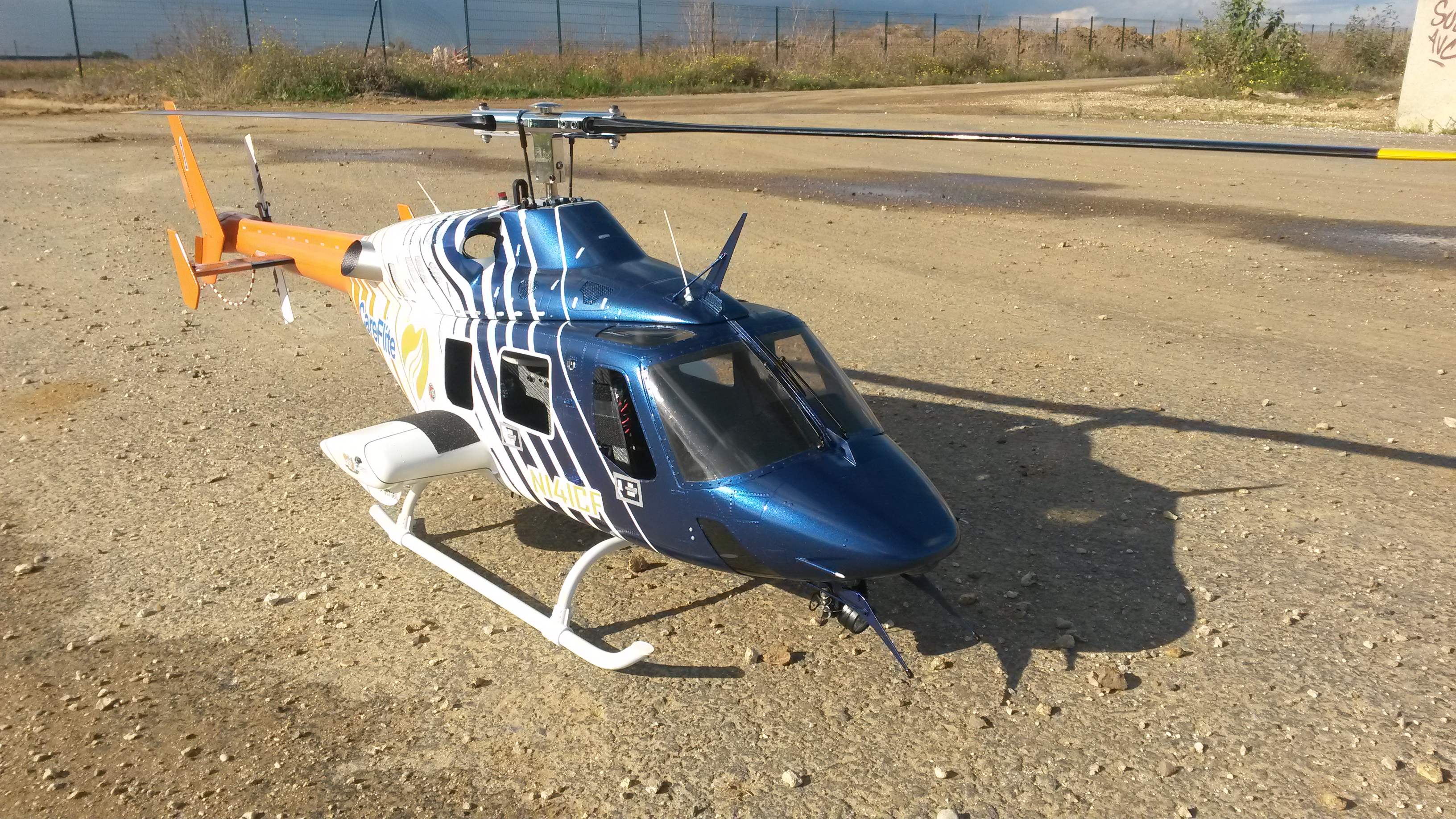

Salut à tous des news peu réjouissante ! Au deuxième vol de réglage, heureusement pour la méca au décollage l’entraîneur de plateau cyclique c'est desserré , je vous fais pas de dessin pour le reste ! Fuselage Peu abîmé mais globalement HS et seulement une biellette de cyclique et les pales d'AC pour la mécanique.
Un peu vert :-( , je digère, j'aurai du tout revérifier deux fois ou faire une check liste.
Quoi qu'il en soit, je commande un nouveau fuselage le mois prochain et on remet cela !

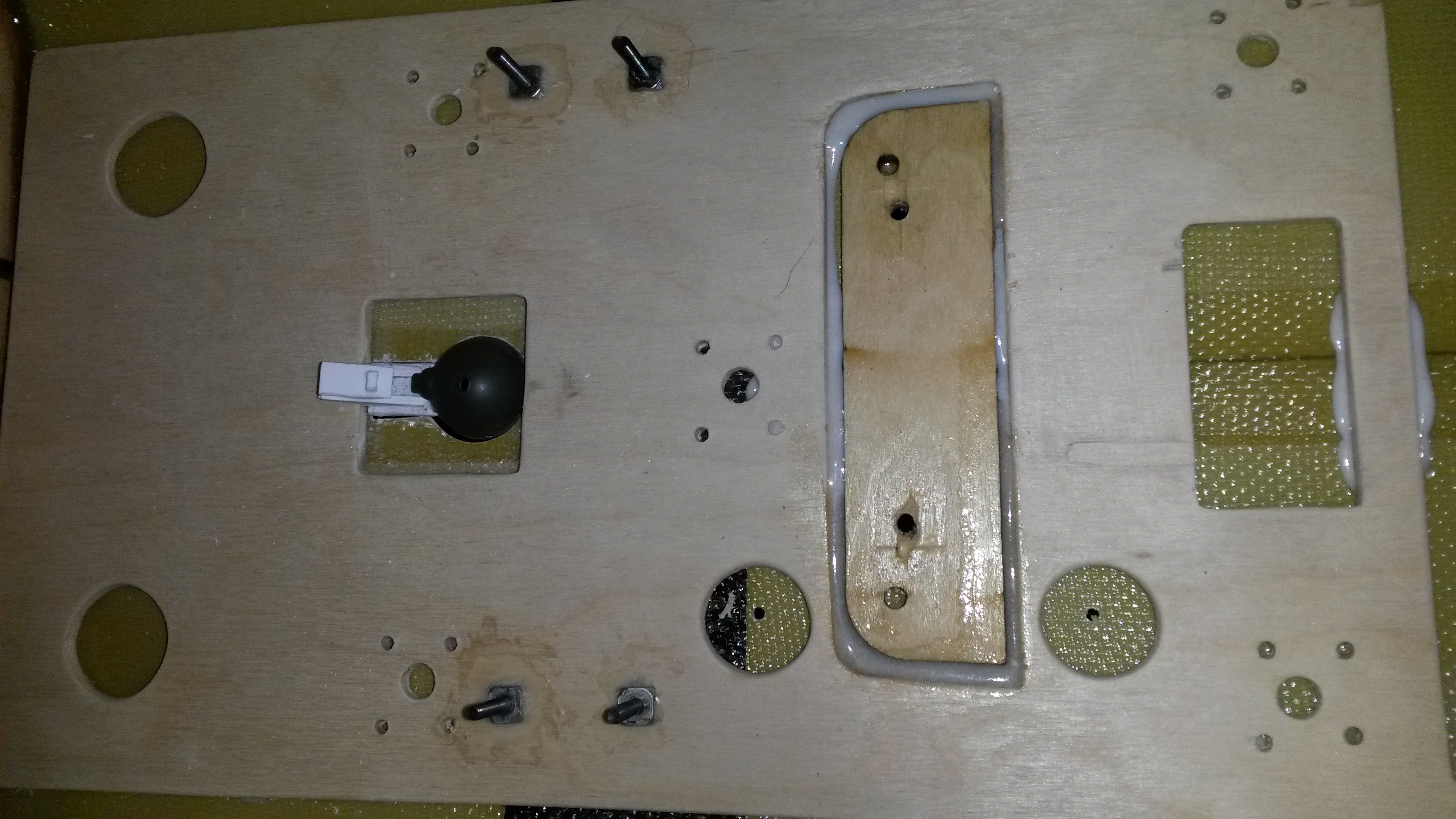

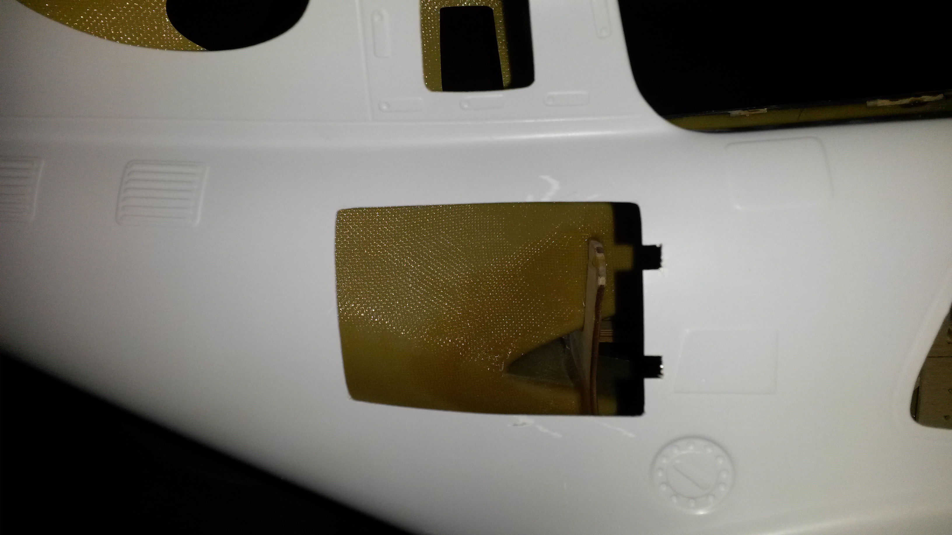

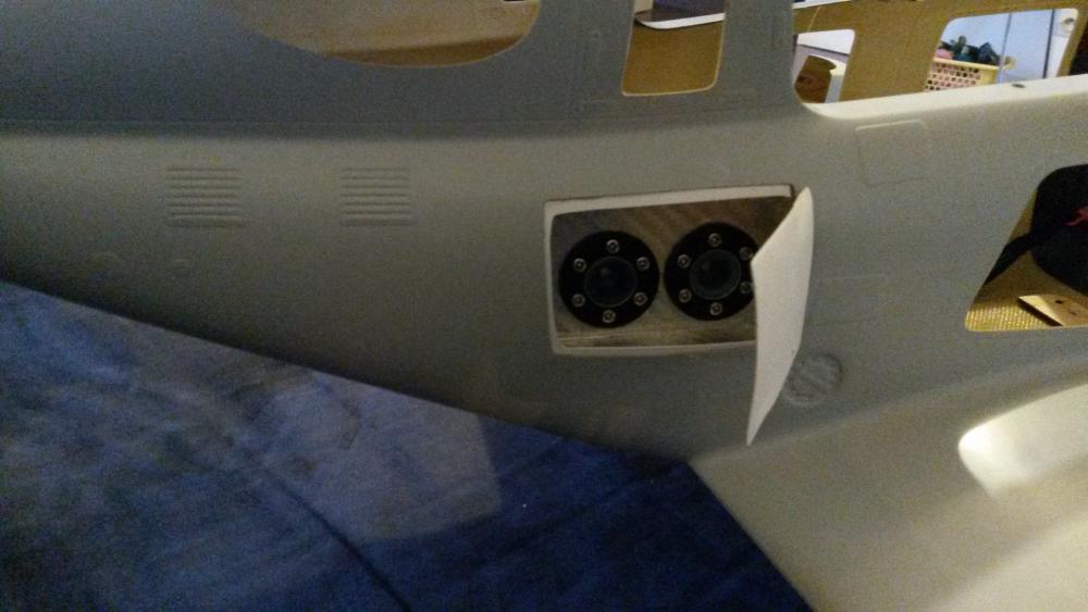

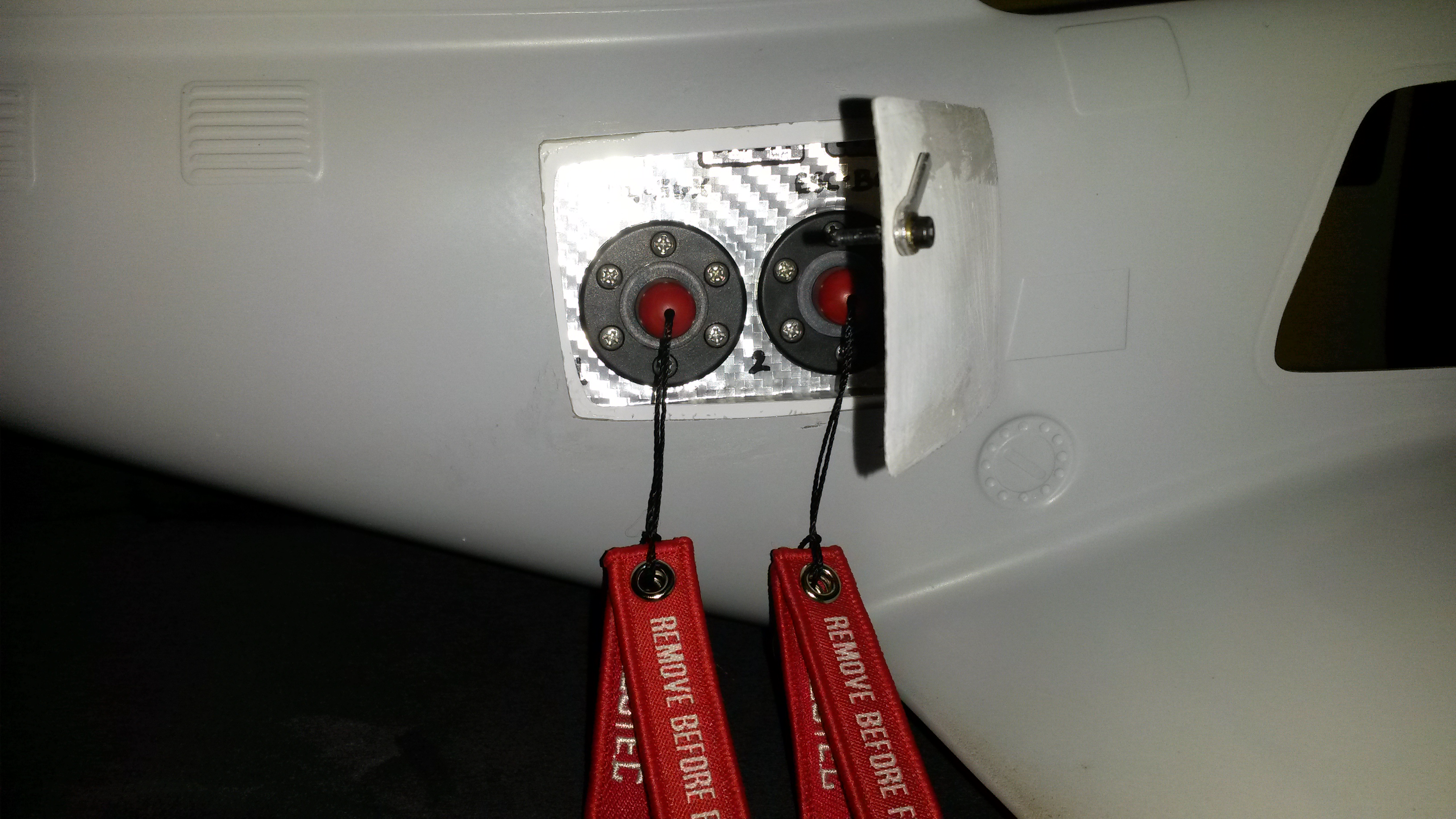

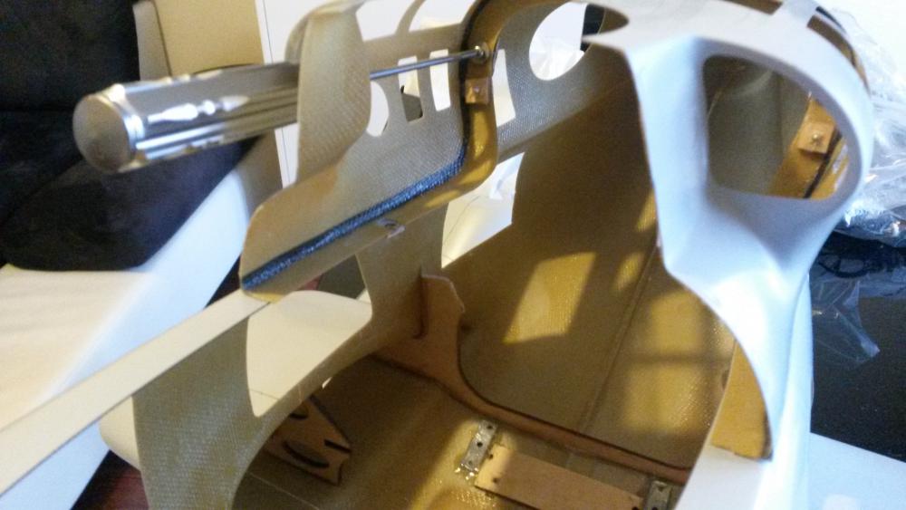

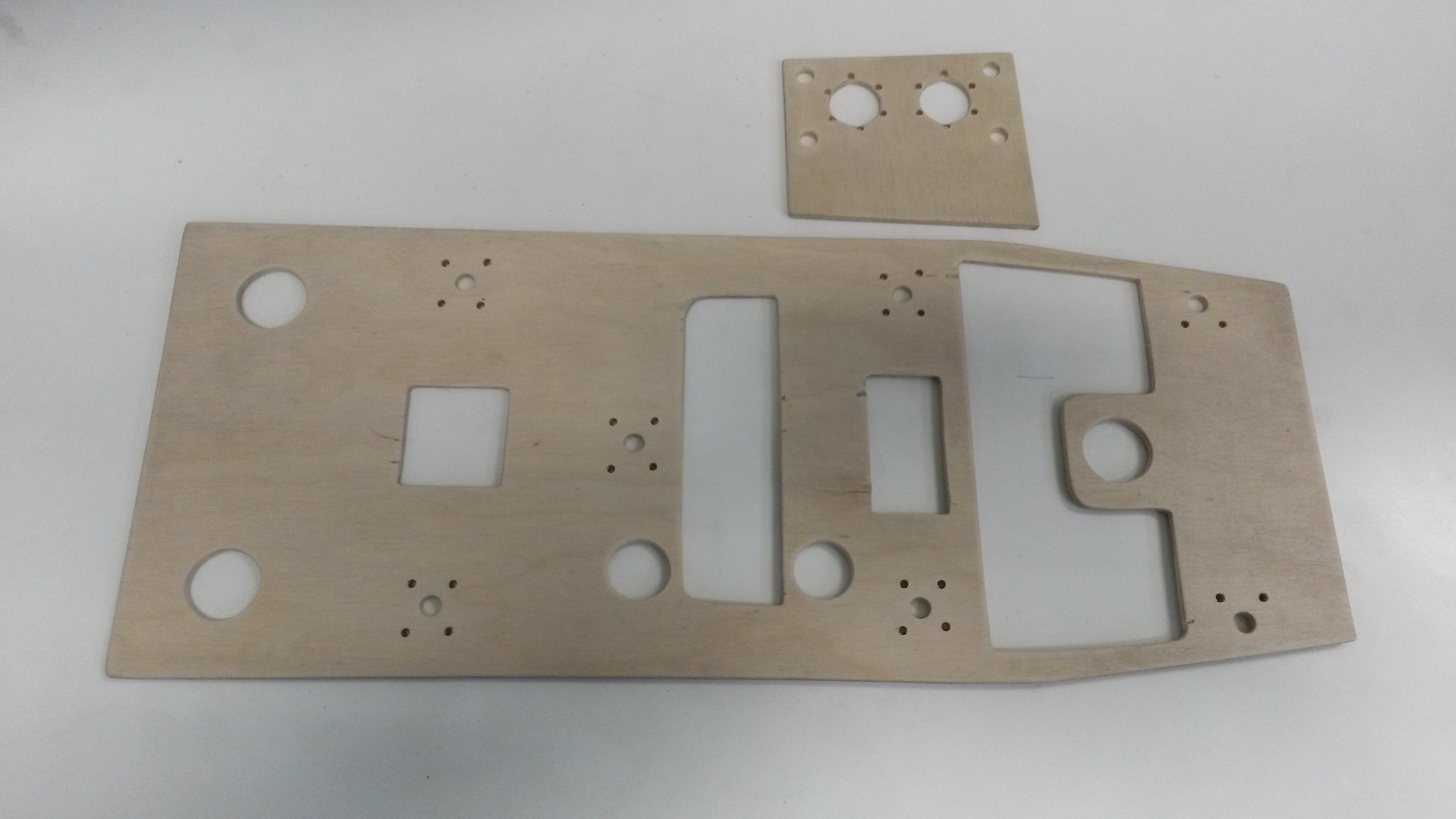

Salut à tous un peu de news, j'avance doucement sur  la nouvelle construction, qui sera légèrement différente de la première avec des améliorations apporté, notamment sur la fixation des carénages supérieurs plus sérieuse et rigide ainsi qu'un plancher pour la mécanique. Le phare d'approche sera  désormais fonctionnel via un mini servo.  Egalement l'intégration de deux interrupteurs magnétique pour la sécurité et la facilité de mise en route sur le terrain, dissimulé derrière une petite trappe , existante sur le modèle réel.
la mécanique à reçu également un nouveau moteur  sur les conseils de Gégé, que je remercie à nouveau au passage, puis nouvel ESC,  également un nouveau gyroscope 3GX + APS, ainsi q'un module son et pour finir une gaine Sullivan pour la commande d'AC. Ces derniers m'ont demander beaucoup de travail  en réglages, encore à peaufiner.

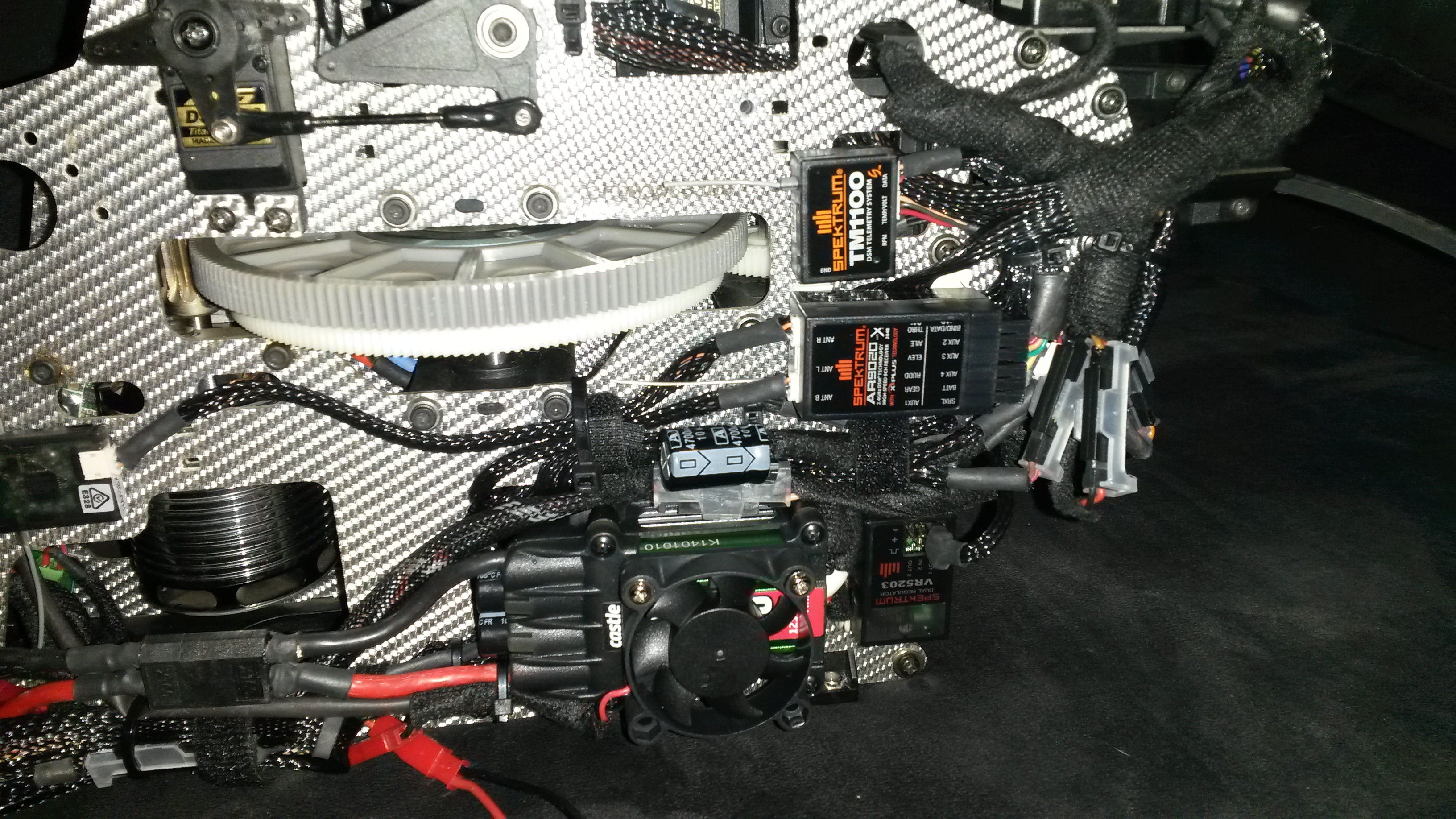

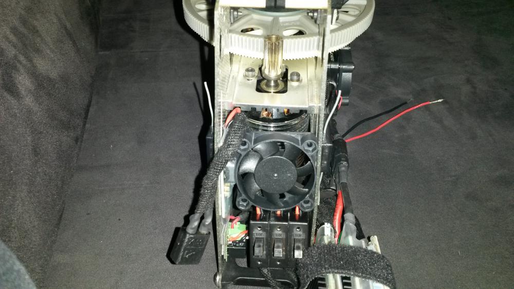

Bonjour à tous, je finalise l'implantation de l’électronique sur la mécanique et dans le fuselage, me restera plus que les 18 leds à câblé. J'ai ajouté  des dissipateurs de chaleur sur les modules électronique et également deux ventilateurs un pour l'esc et l'autres le moteur.
pascal72, KTM1290, cgcpx et 3 autres aiment ça
Toujours aussi joliment construit Poussin  , c'est top
Fred
Poussin et cgcpx aiment ça
Et bien joli et y a du monde là dedans
Poussin aime ça

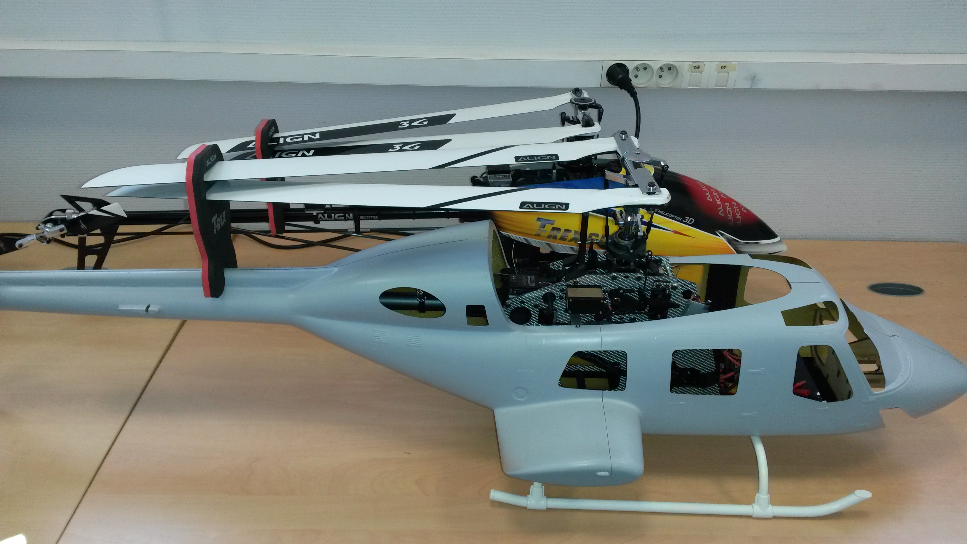

Merci, un choix cornélien me taraude depuis un moment et il est encore temps de le faire ou pas !
J'ai besoin de votre avis sur une éventuelle ouverture des 4 portes, les rendre fonctionnelle. Mais je me pose pas mal de questions, sur la difficultés et les risques de la réalisations par exemple ou encore, est-ce vraiment une valeur ajouter?   La rigidité de l'ensemble une  fois l'opération effectuer , etc ?
Peut être dans l'optique d'ajouter un cockpit et pour le coup la masse total risque d'explosé ! :?
