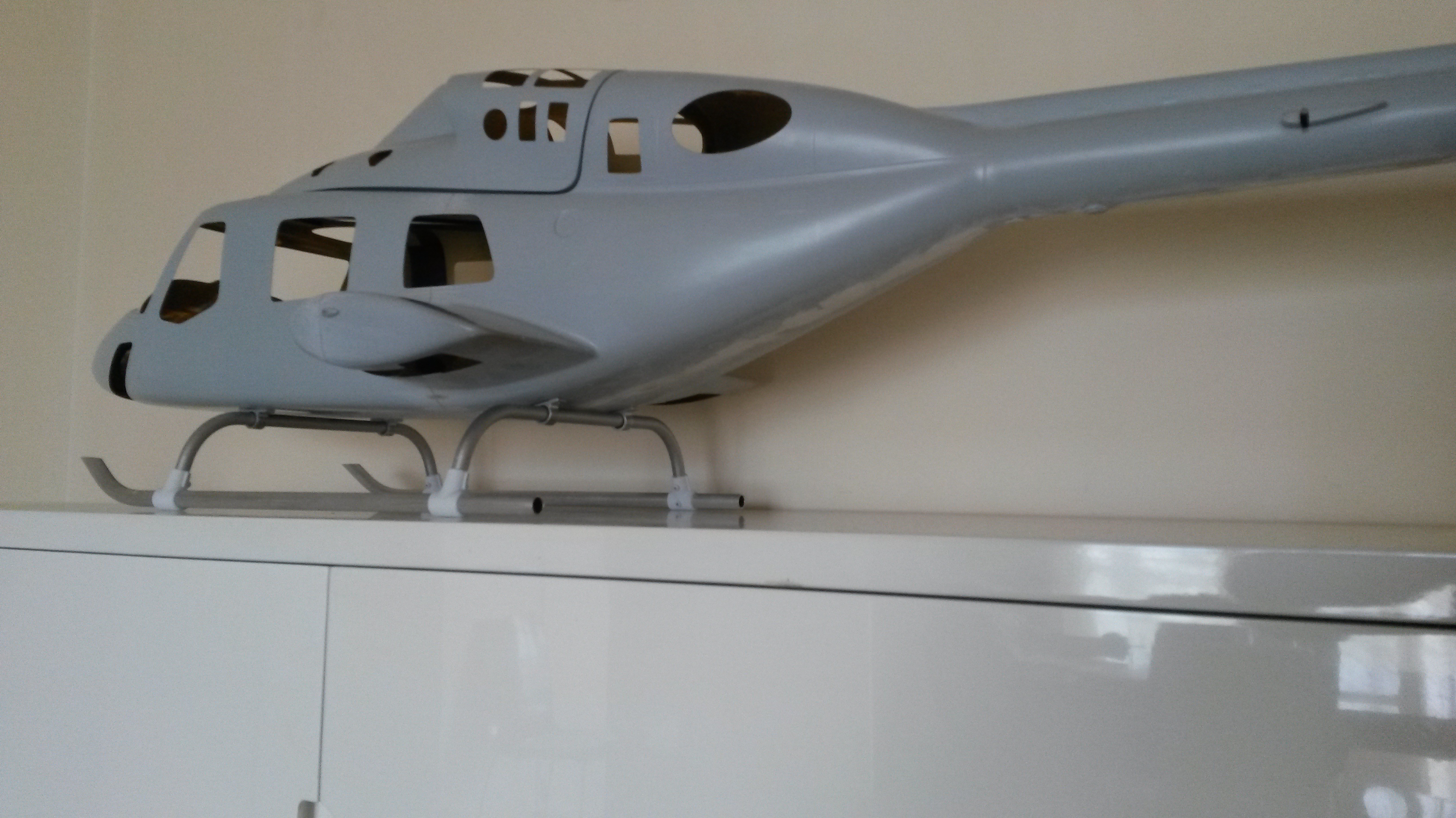

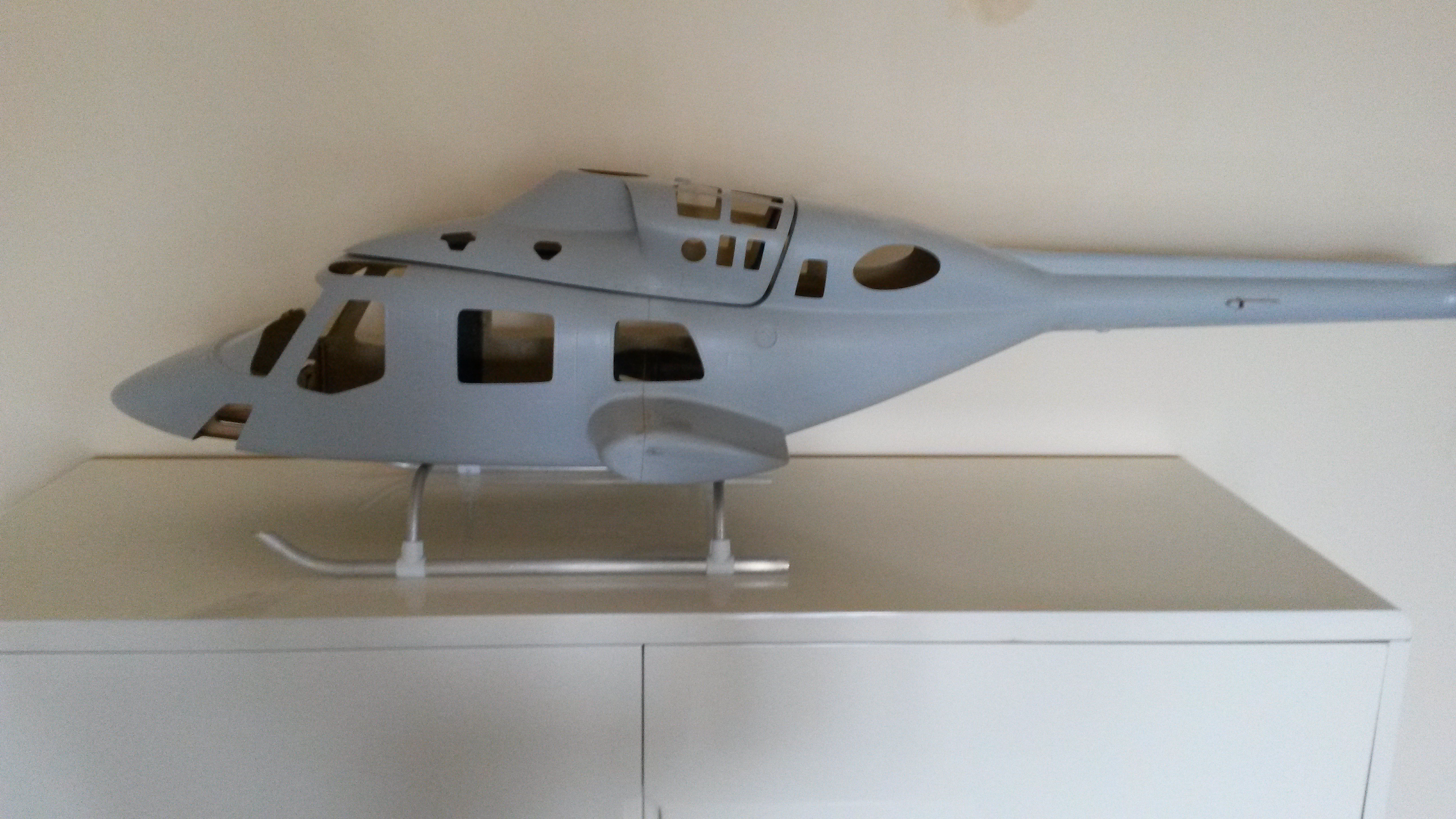

Salut à tous , je démarre ce post avec un nouveau projet, un Bell 222 UT Care-Flite immatriculé N141CF.
Fuselage Funkey classe 600 reçu ce jour, sans douane et sans dégats pour le prix de 126 euros hfp chez Rotorhobby .

Merci, oui un bien bell oiseau, j'ai choisi cette livré car j'a réussi a trouvé beaucoup de documentations précise. je vais commencer par reboucher les ouvertures des trains rentrant  et la fenêtre arrière qui ne colle pas au modèle.

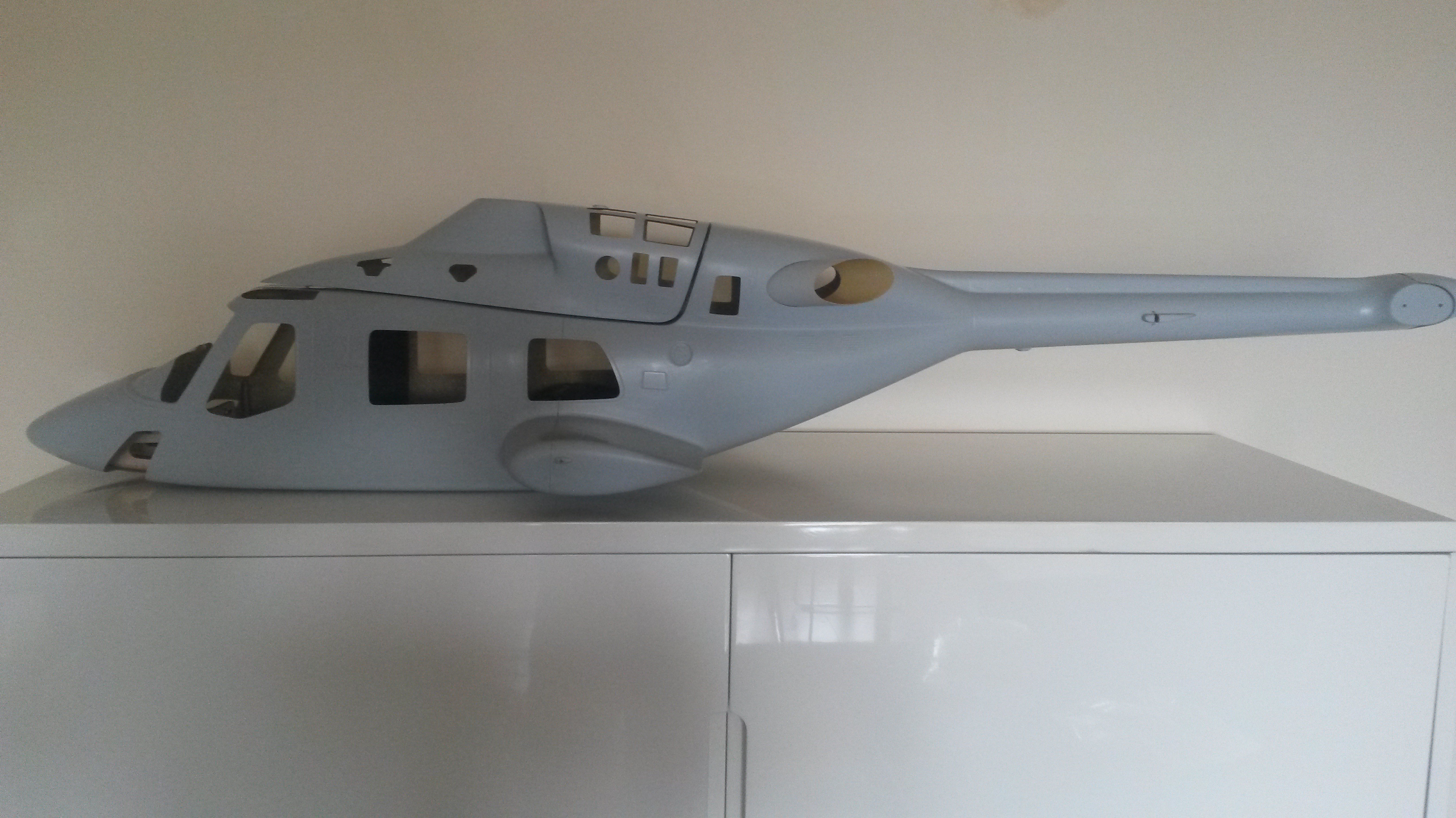

Bonsoir Poussin,
2 remarques:

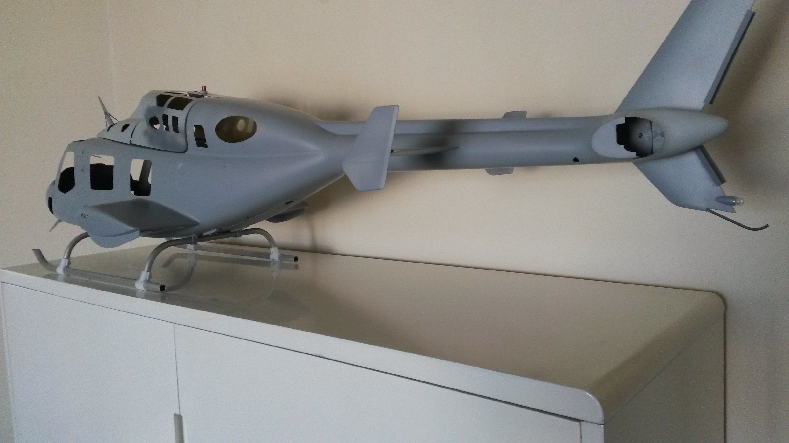

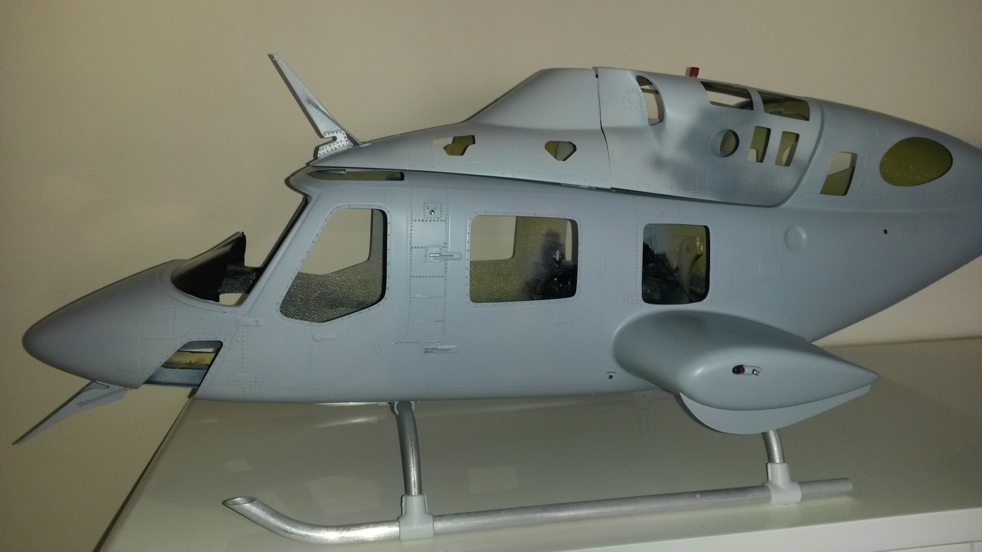

- Le train me semble un peu haut par rapport au réel ;
- En regardant la photo du réel que tu as mise en début de ce post, il semble que le réel ait la queue légèrement inclinée ......ou est-ce une illusion d'optique ?
Patrick.

Bonjour , oui tu as raison sur les deux points, j'avais déjà raboter un peu pour le faire descendre mais il demande a redescendre encore un peu et oui il est légèrement incliné sur l'arrière. ;-)

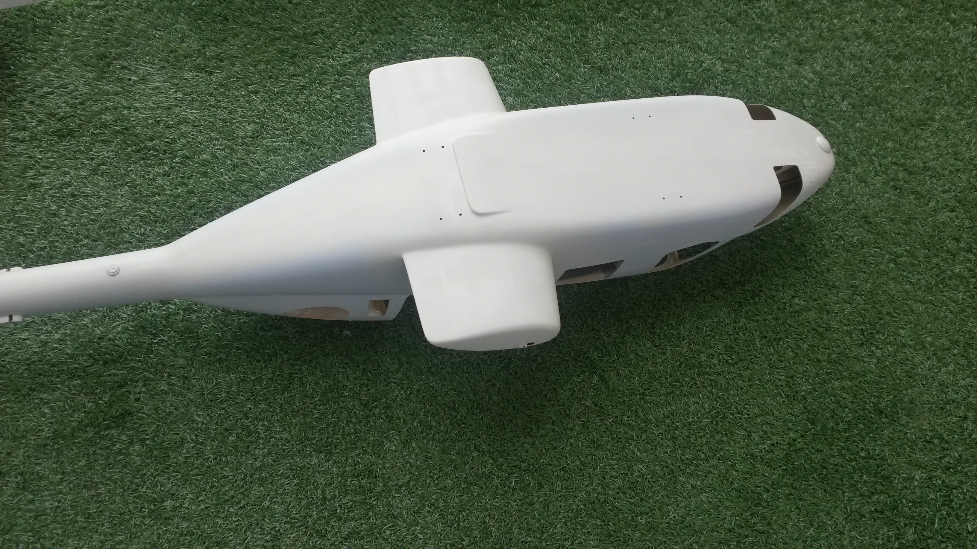

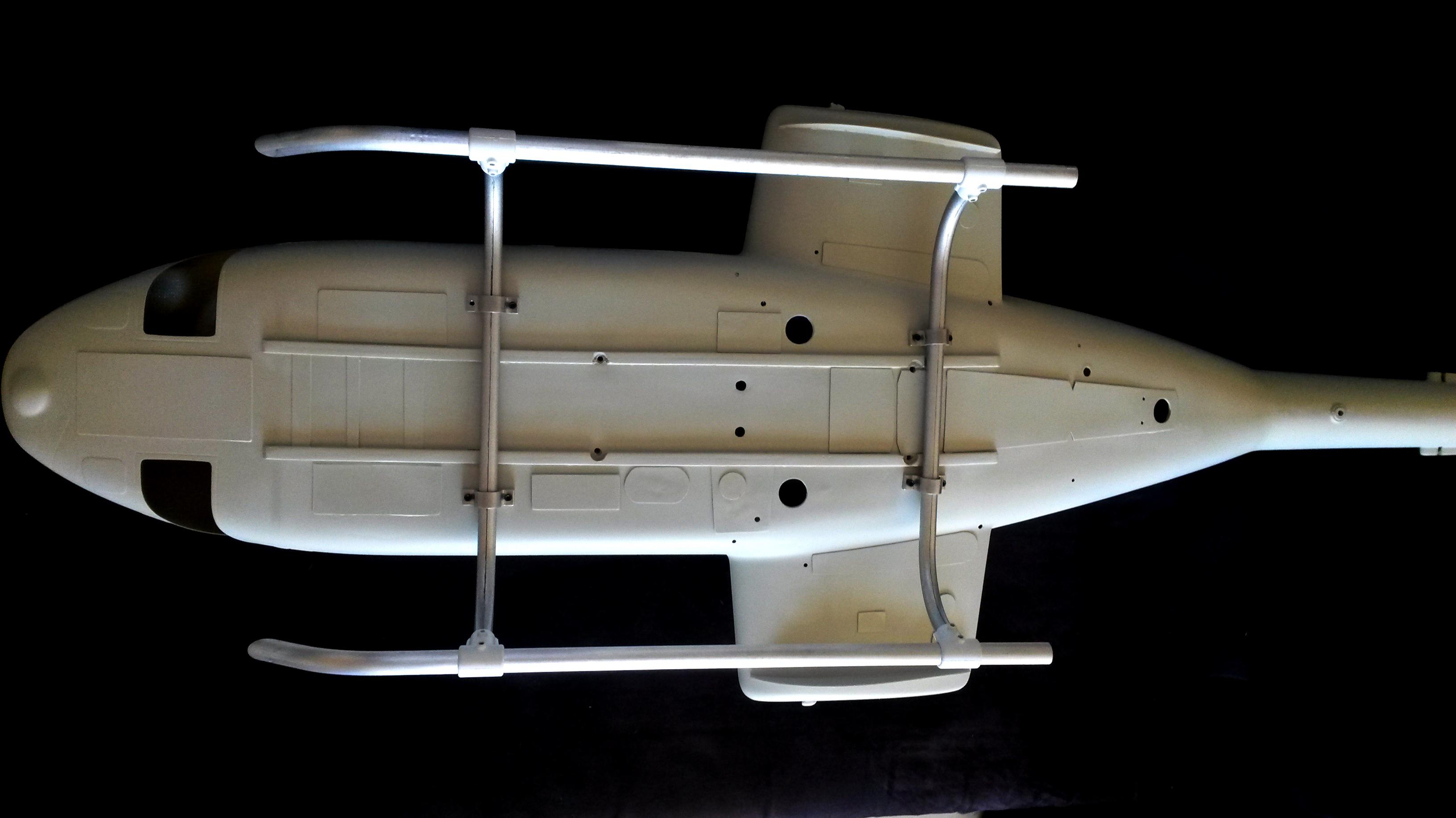

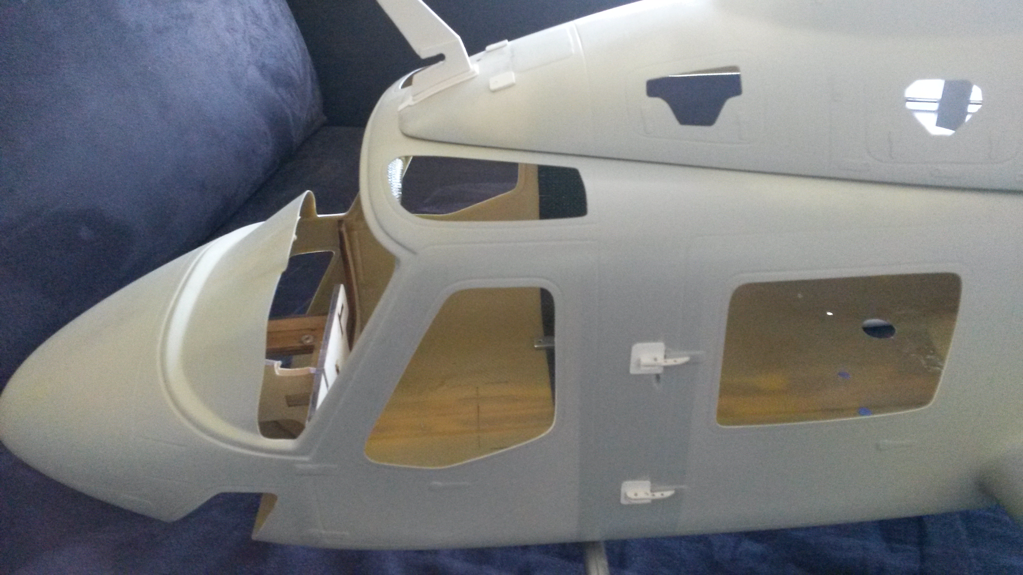

Du coup j'ai également fais sauté le fond carré du dessous trop disgracieux, également fini le petit dôme radar devant le nez , bizarrement non présent sur le 600 et présenter et percer les trous de fixation de la mécanique; Déjà pas mal pour le dessous du fuselage.

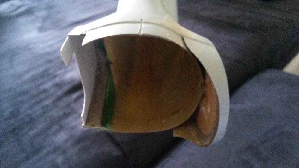

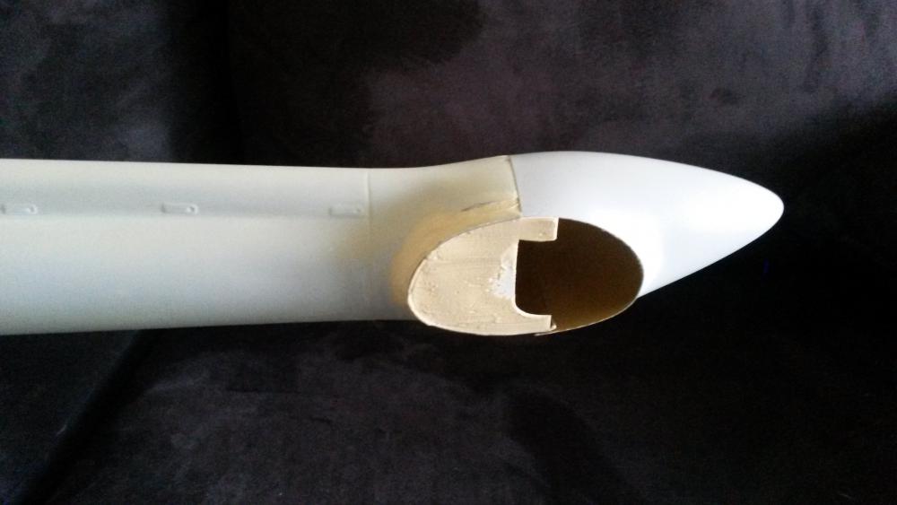

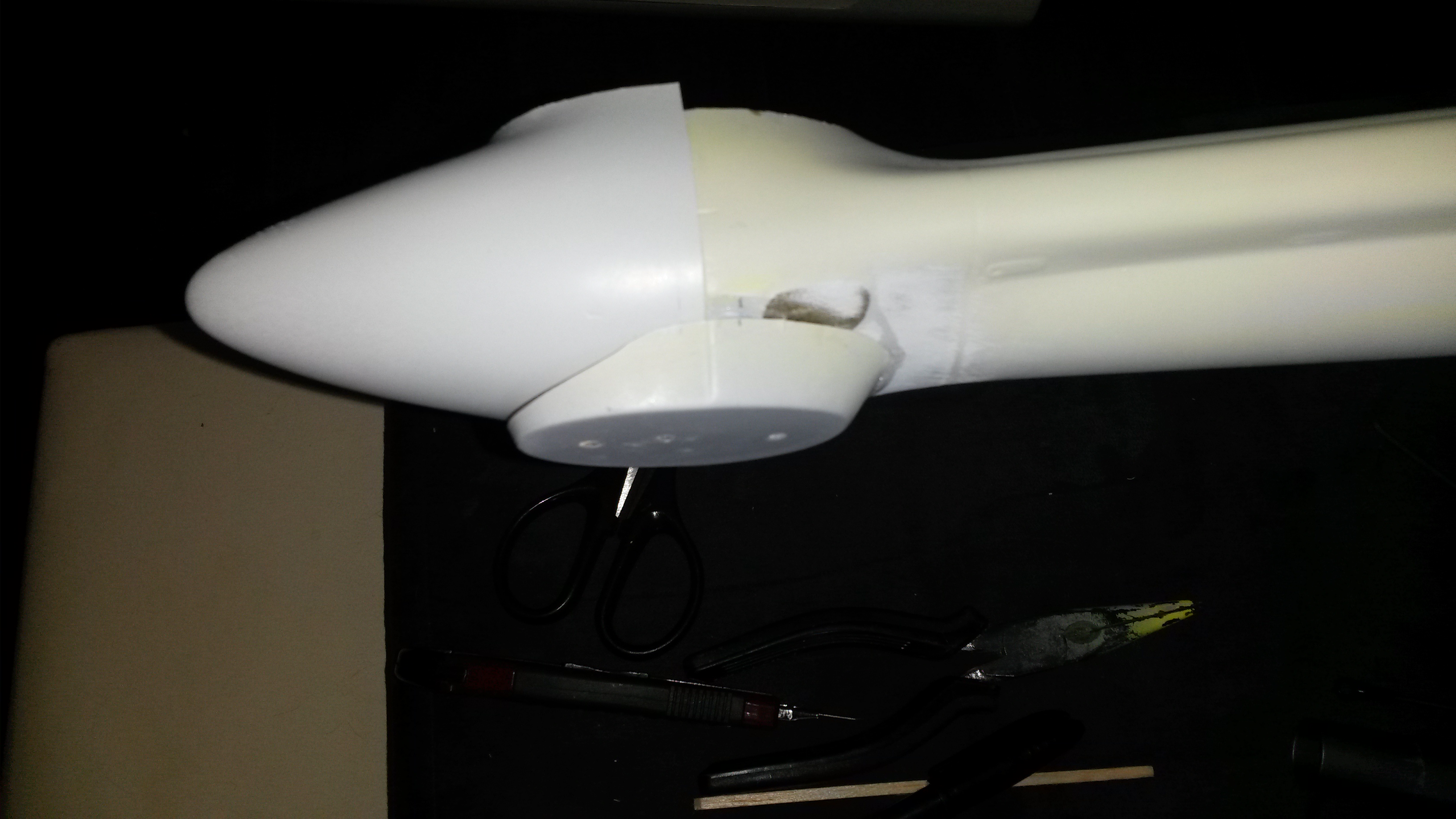

Dans les grosses modifications du fuselage me reste seulement les deux fenêtres arrière à modifier et l'anticouple d'origine à droite à repasser à gauche,partie délicate !

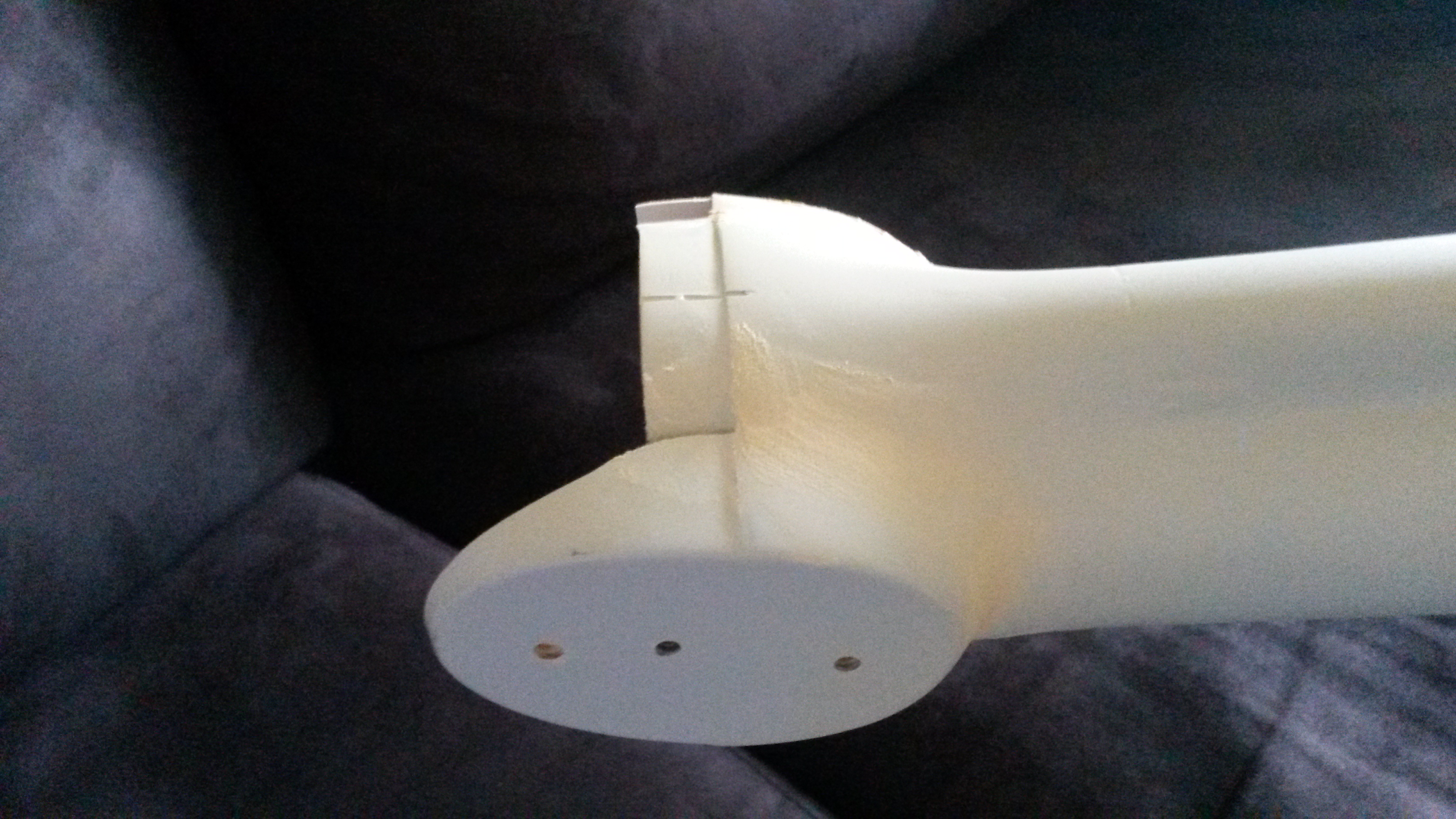

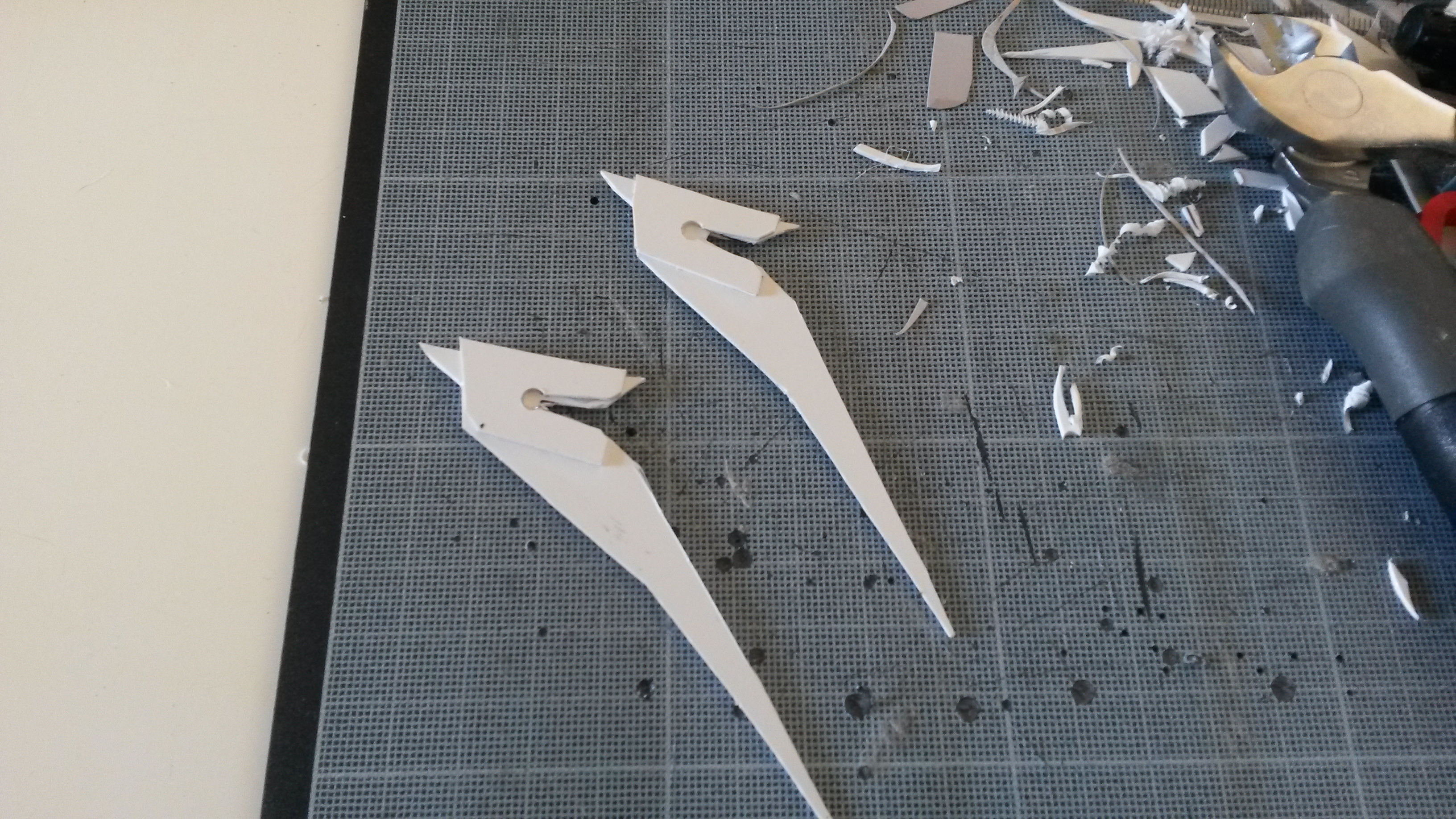

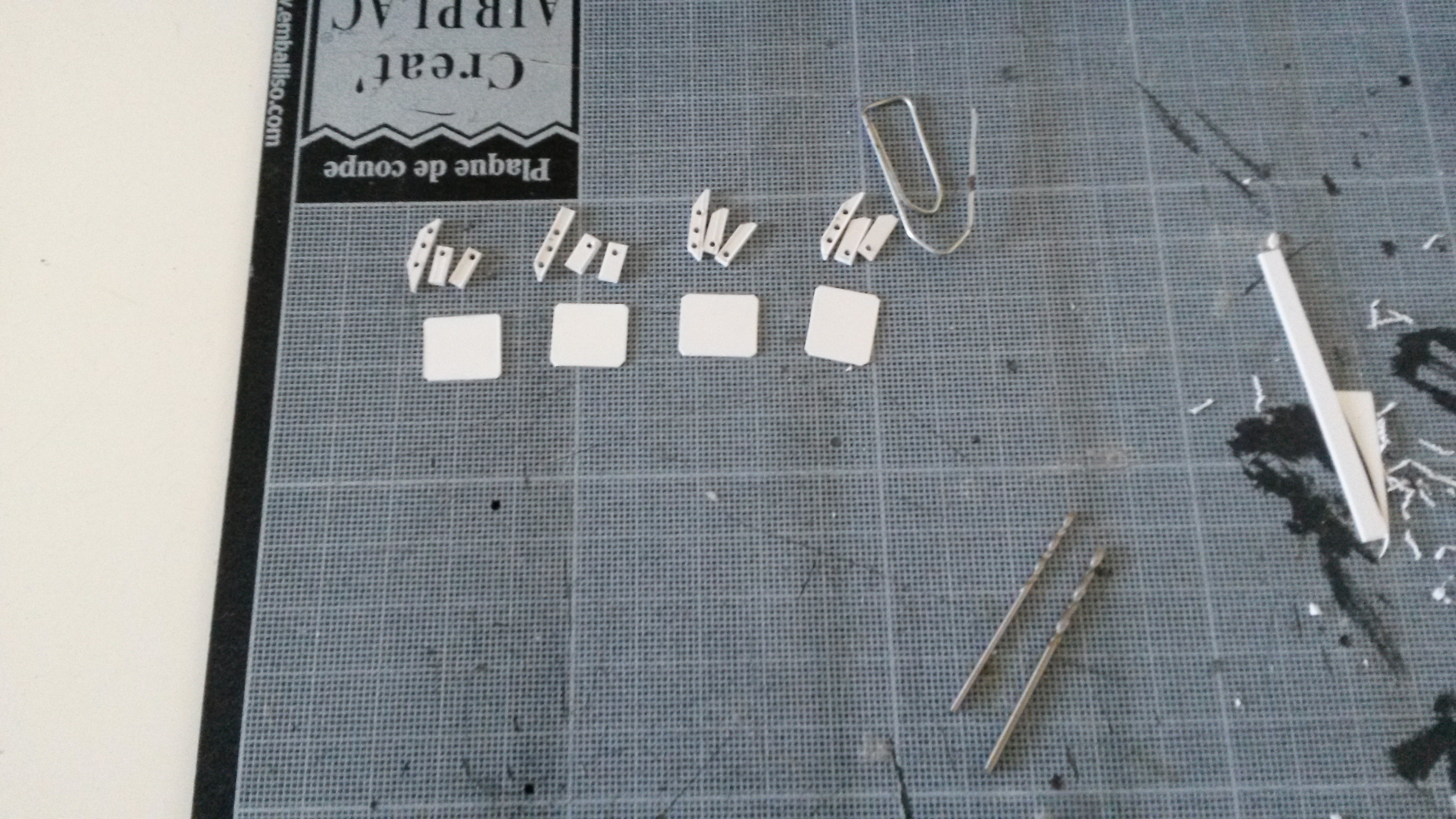

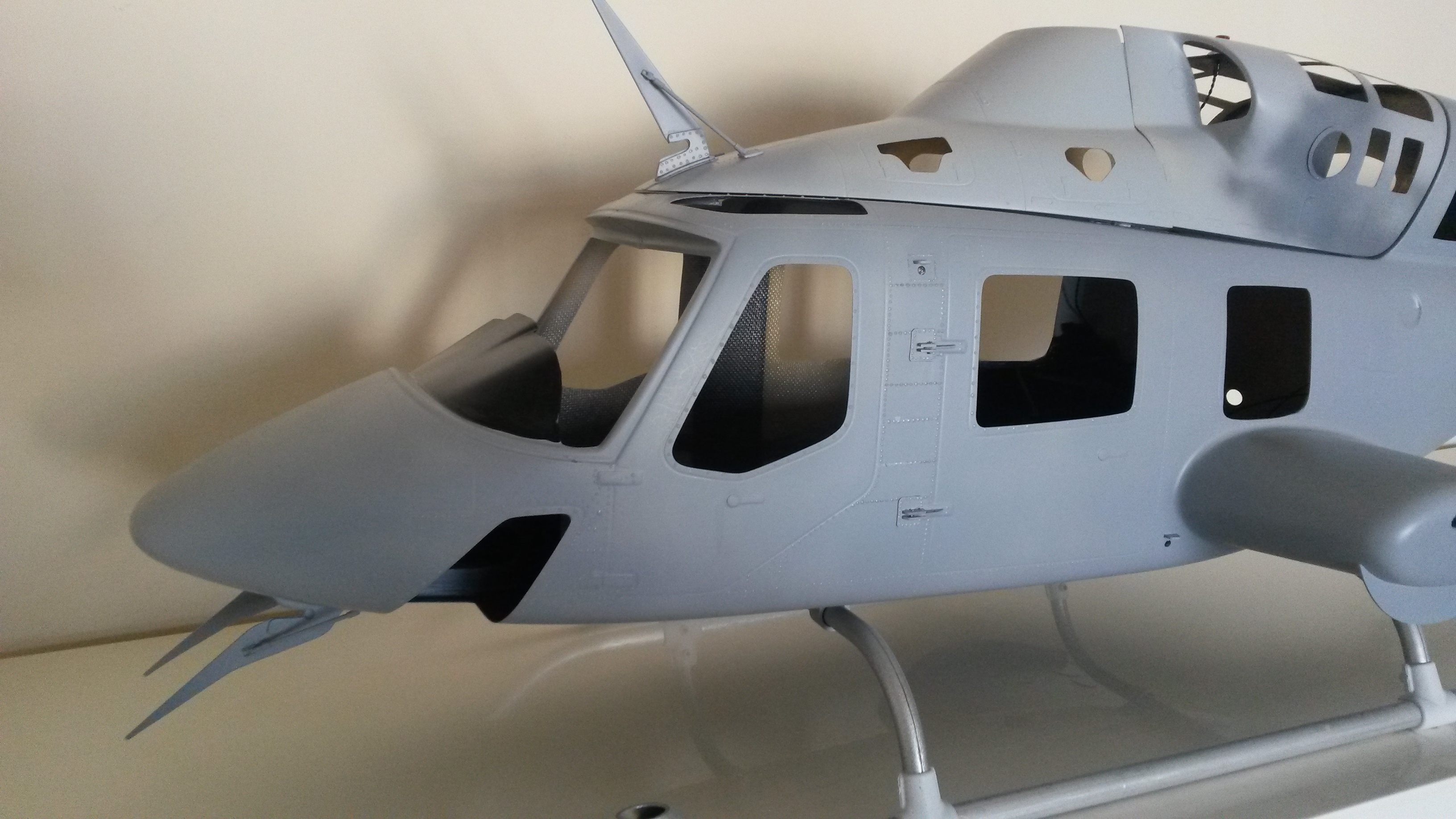

Merci j'avance pas mal, j'ai pu validé un premier test fly qui c'est bien passé avant de poursuivre. Les modifications de la queue pour les passage de l'anticouple à gauche m'ont demandé un peu de travail, mais ca le fait. Je commence également l'accastillage avec de la carte plastique.

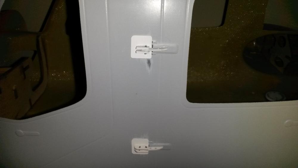

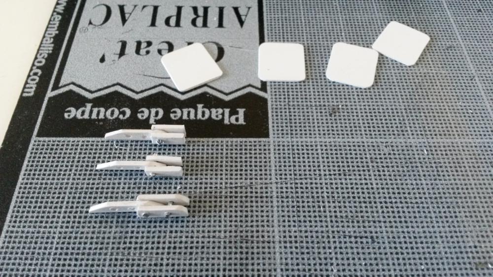

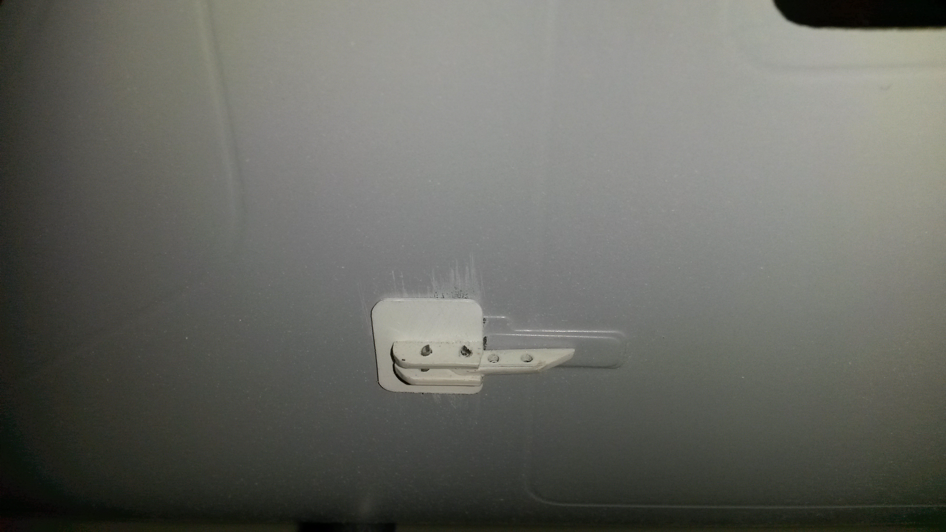

Avancé des travaux, fini l'intégration des leds et du rebouchage des fenêtres arrière et j'attaque le rivetage.
