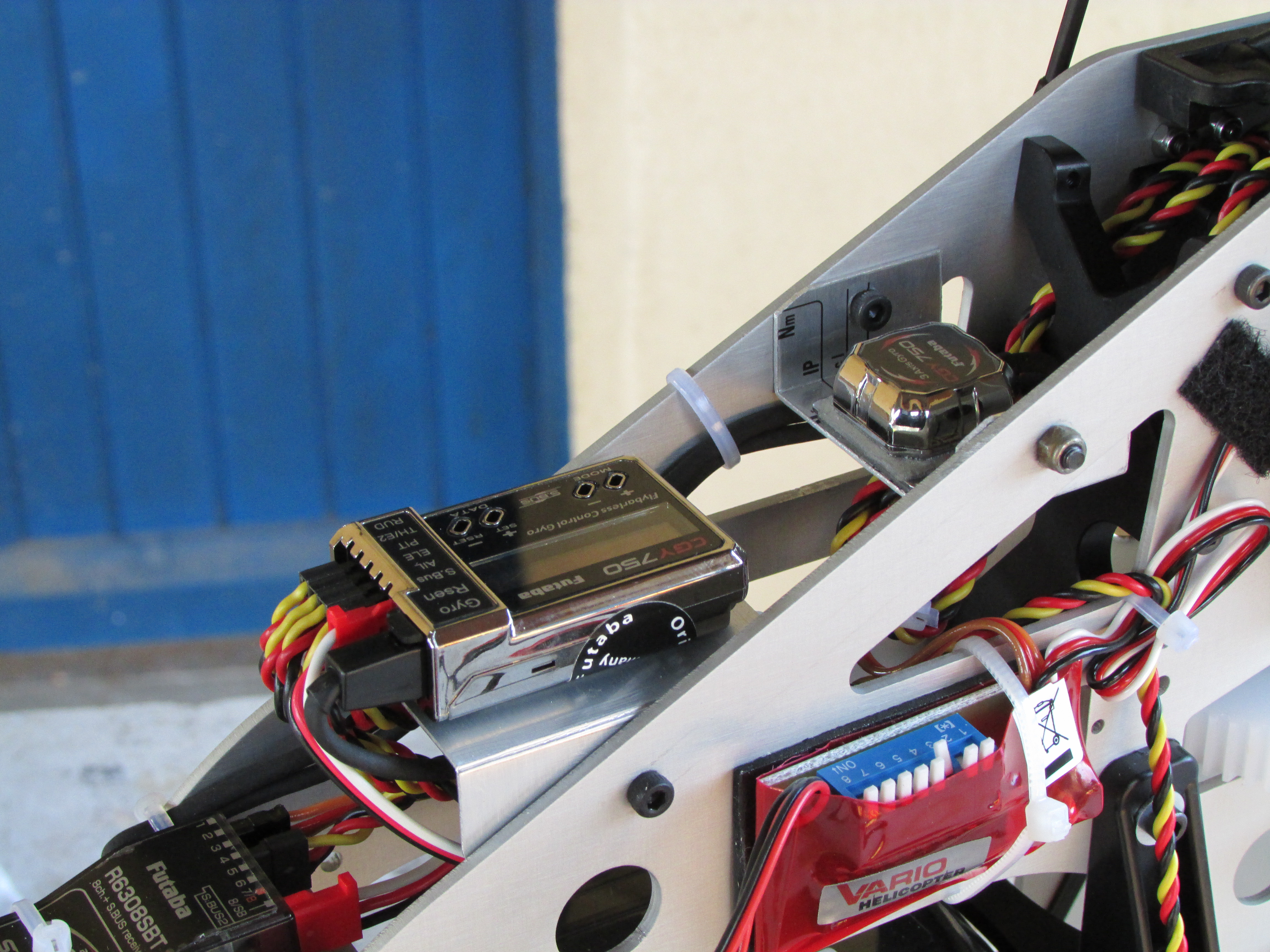

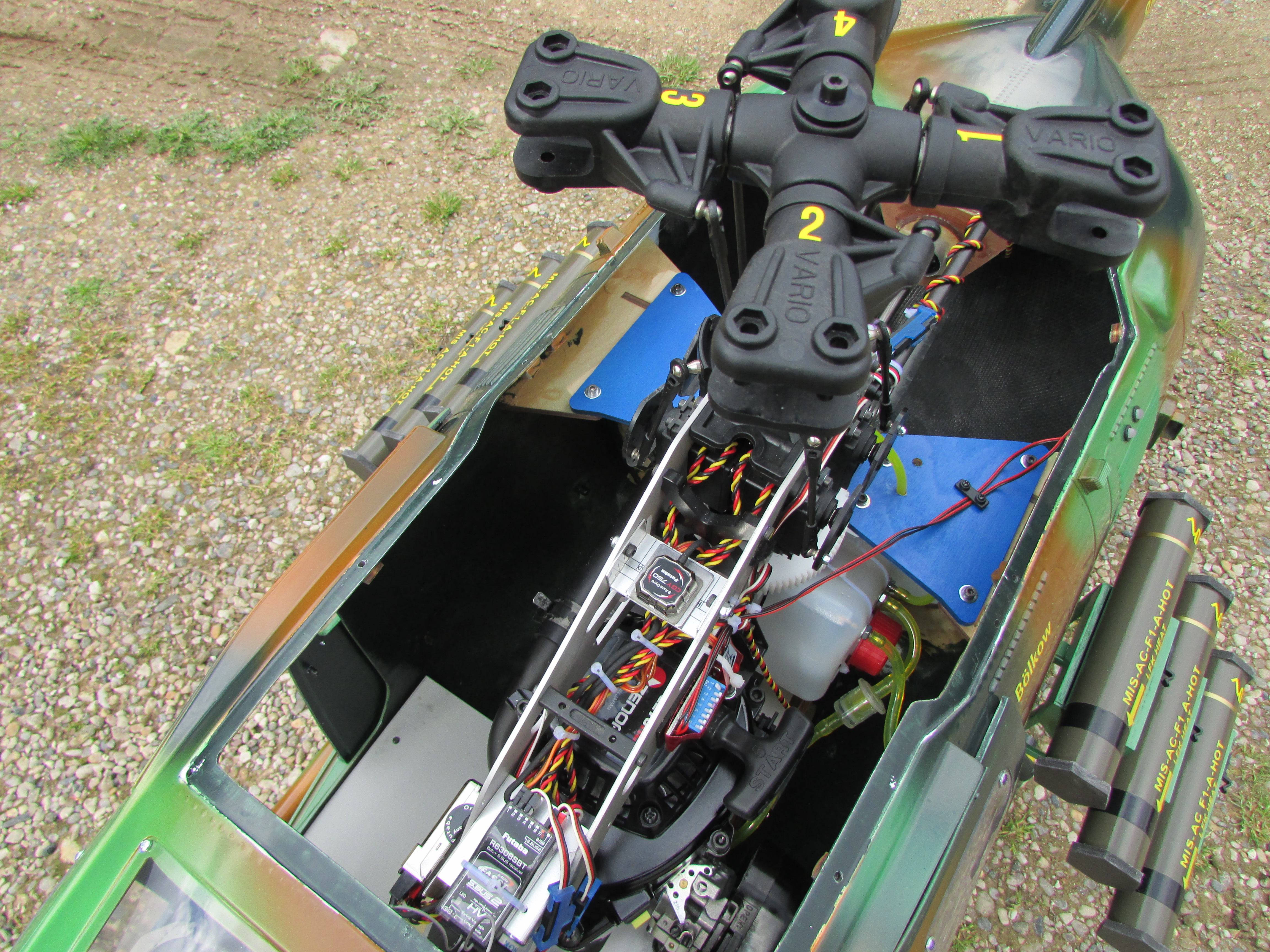

Merci à tous pour vos encouragements. Pour le petite histoire il y a 8 ans mon alouette 2 à explosé en vol parce que je tournais trop vite (erreur de débutant), donc pour répondre à ta question  Helico33 le module en question n'est pas un limiteur  mais un indicateur de vitesse vendu sous le réf 3555. A l'aide d'un interrupteur j'affiche le nombre de tours à ne pas dépasser, 1270 dans mon cas. Si je suis dans les clous led verte, si je dépasse led rouge clignotante puis fixe ce qui me permets d'affiner ma courbe de gaz. Petite particularité les leds ont été dépolies au papier de verre pour être visibles en vol et situées à un endroit stratégique et les 3 aimants collés sur la couronne principale sont orientés dans le même sens (pole) contrairement au régulateur GV1 de futaba. A+ Snake

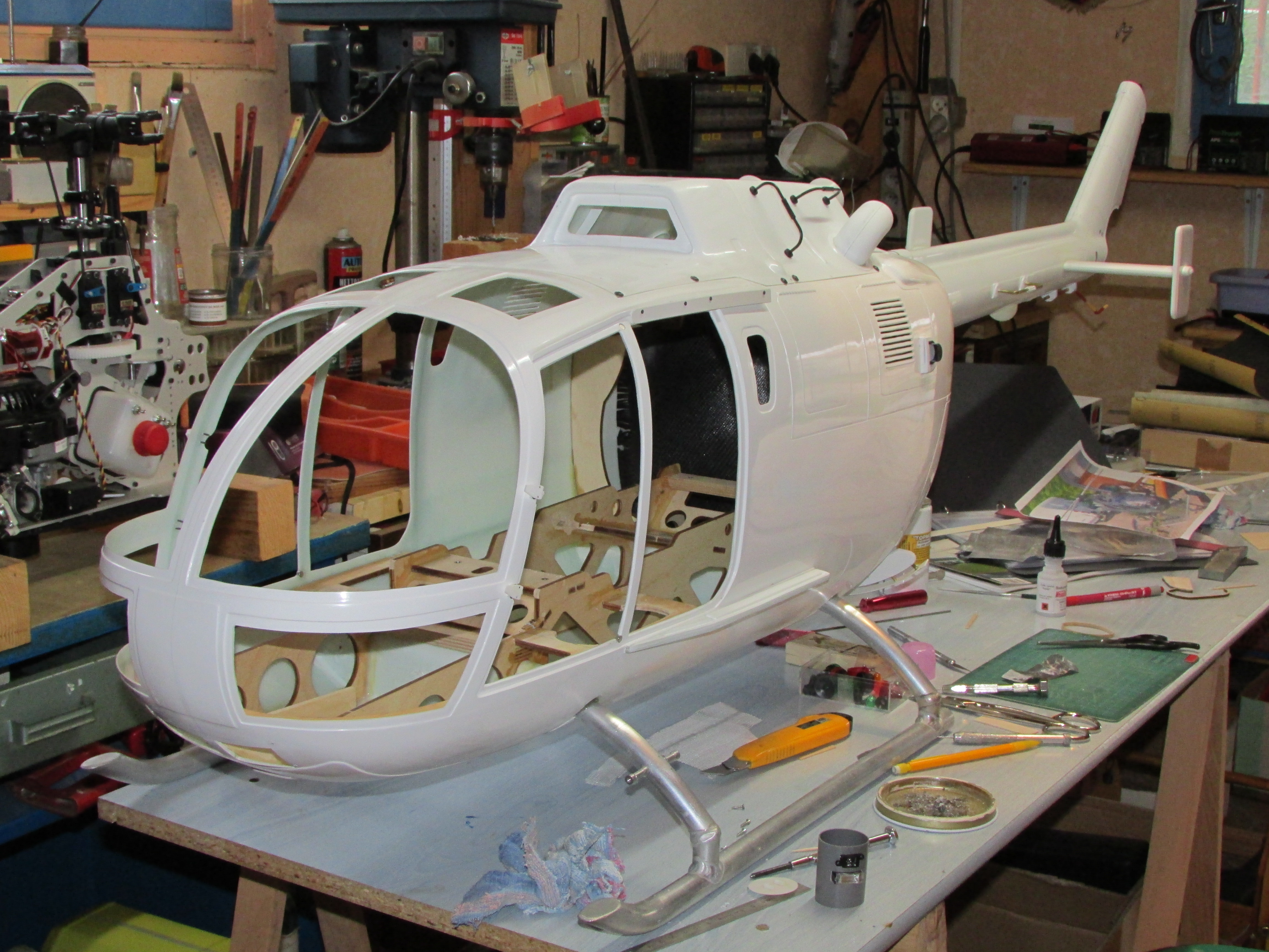

Ci-joint le compartiment Lipo et ses deux trappes de visite ce qui me permettra de sortir les accus pour les recharger sans démonter le cockpit.

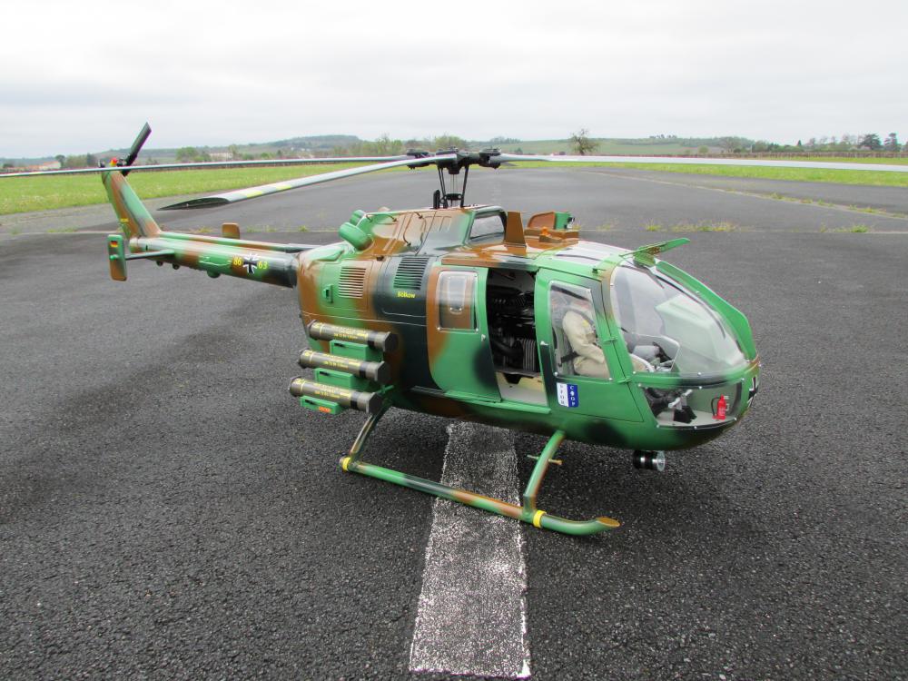

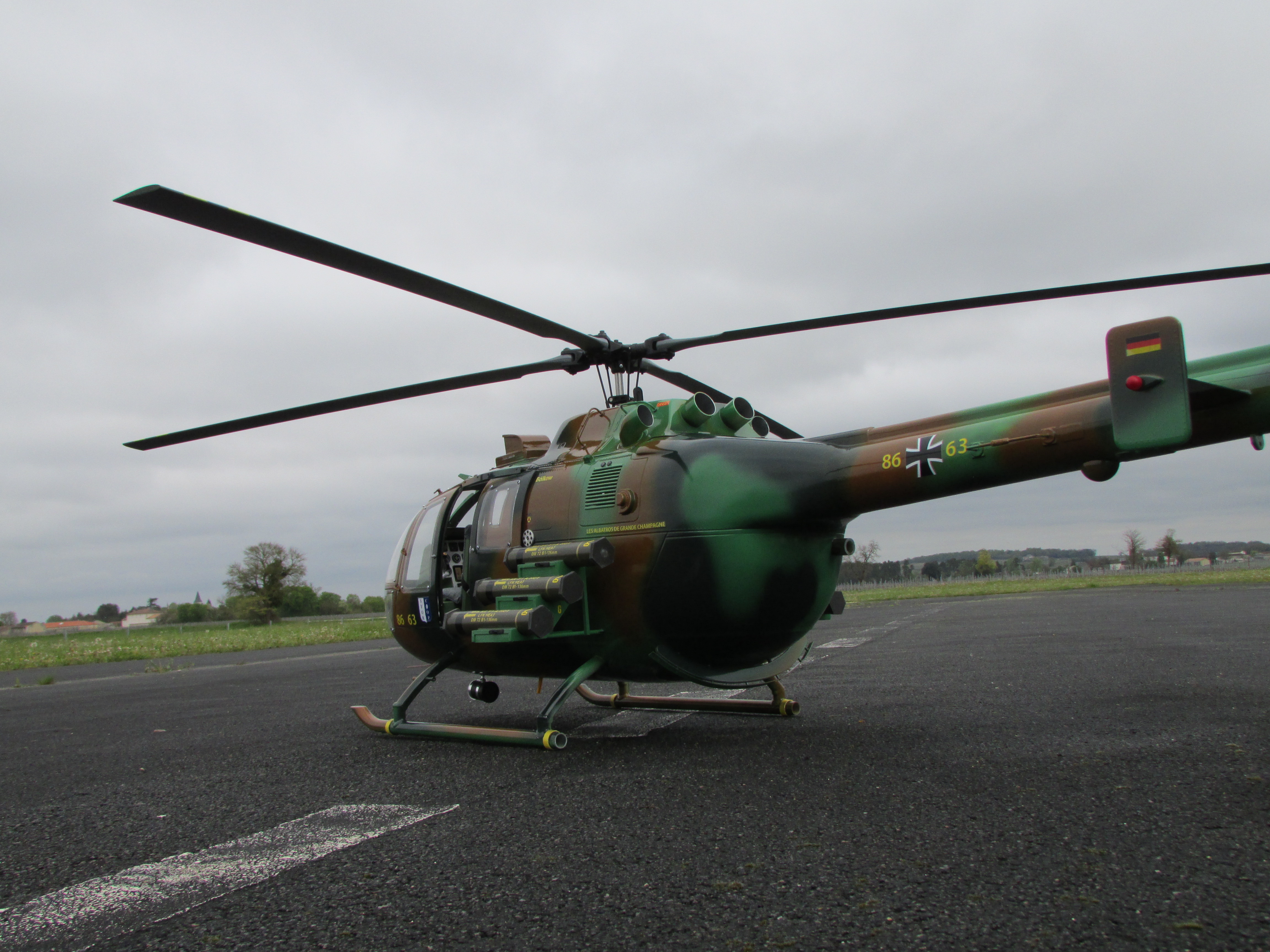

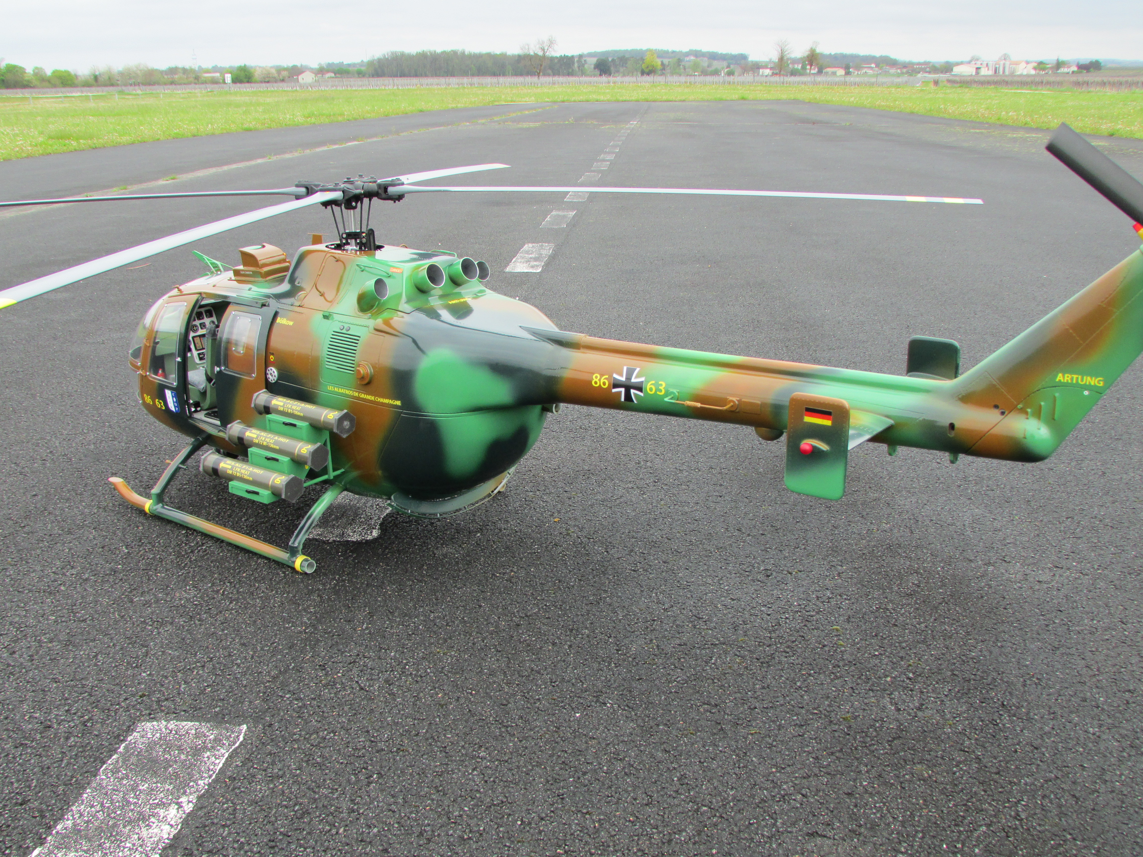

Bonjour et merci à tous pour vos compliments. Suivant l'éclairage, les teintes sur les photos ne sont pas du tout fidéles à la réalité du aussi à la mauvaise qualité de l'appareil photo...Demain je récupére le fuso vernis (satiné pour KTM), remontage ce week-end et bientot les premiers vols suivant la météo. A+ Snake

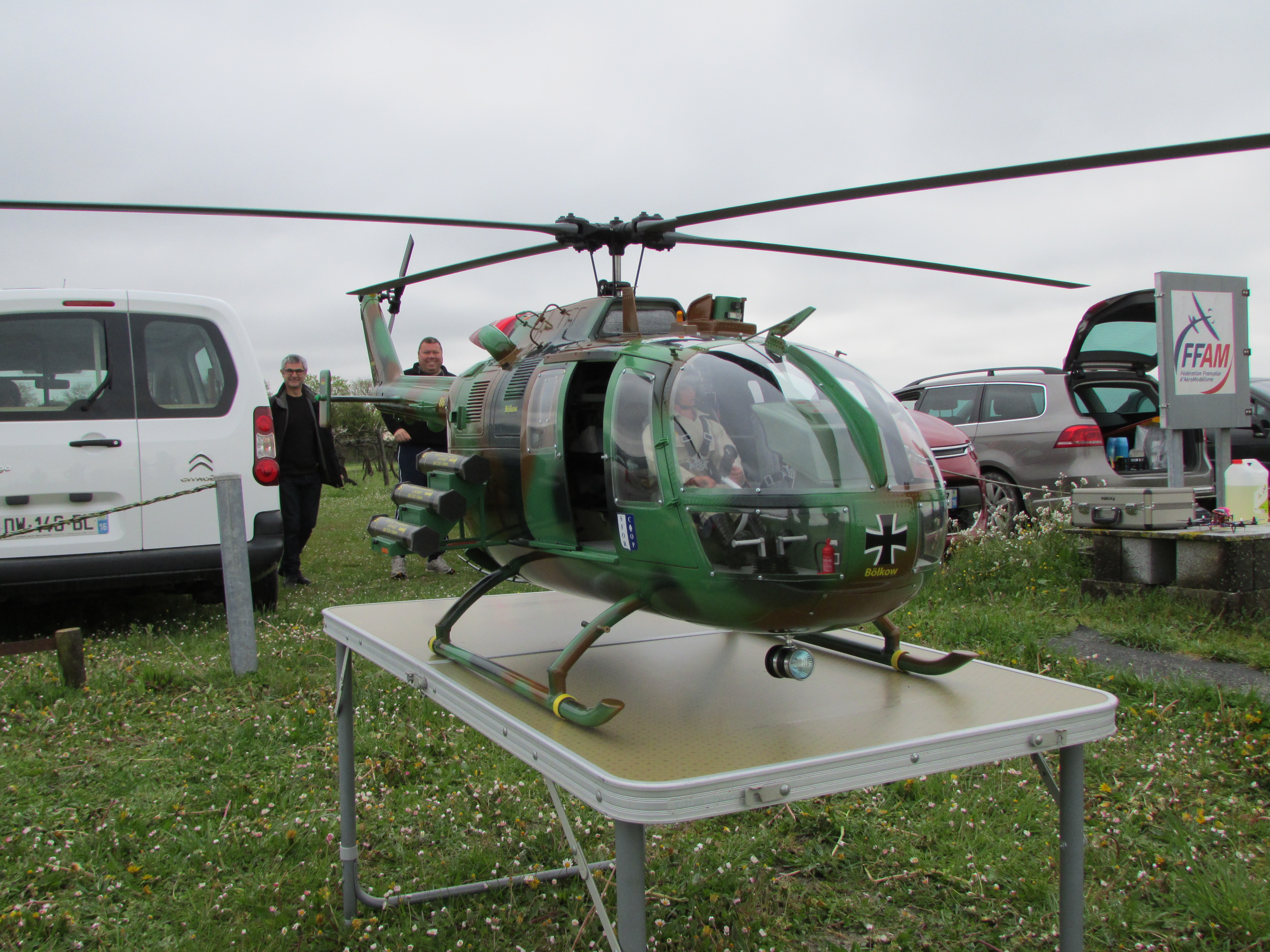

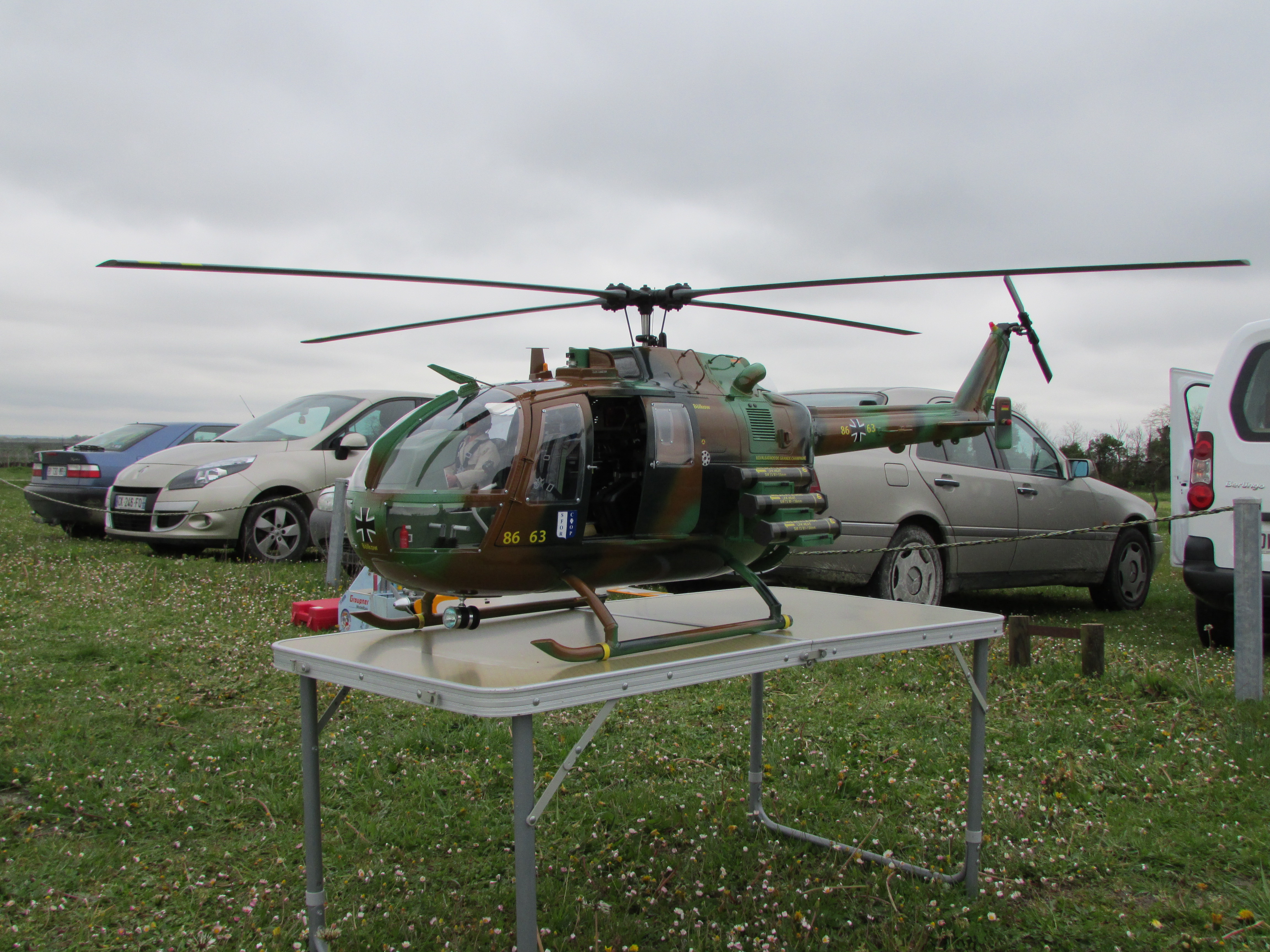

La suite des photos. Pour info poids 13 Kg. Bons vols à tous avec une meilleur MTO. Cordialement Snakevernis bo 105 020.jpgvernis bo 105 023.jpgvernis bo 105 031.jpgvernis bo 105 025.jpgvernis bo 105 029.jpgvernis bo 105 030.jpg

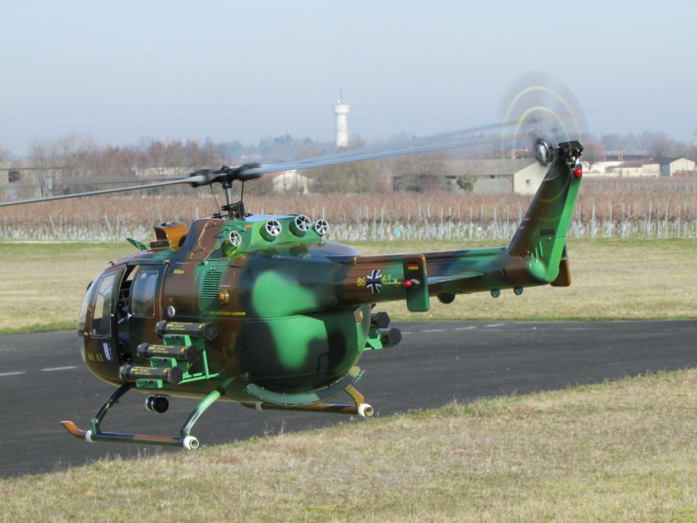

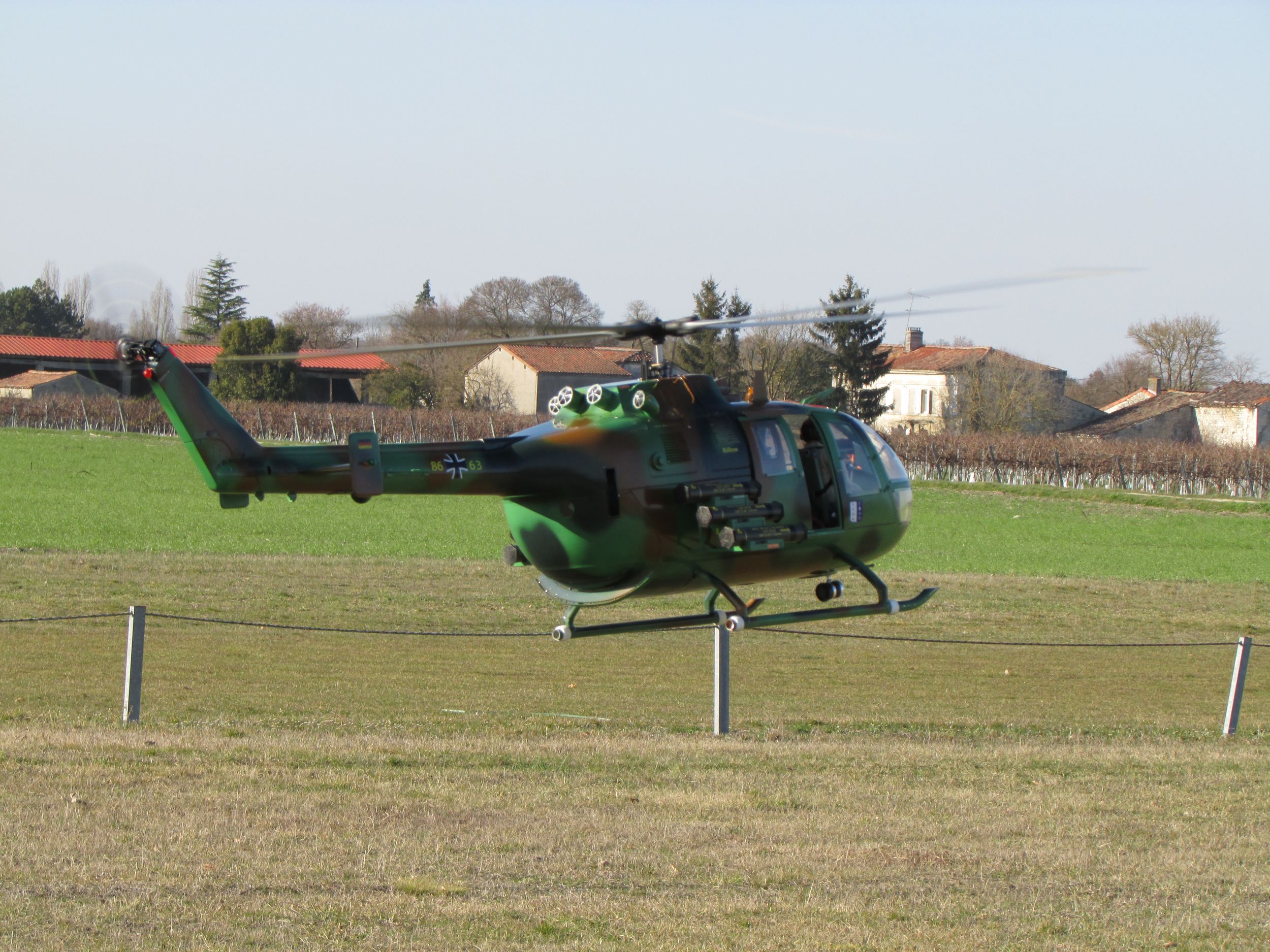

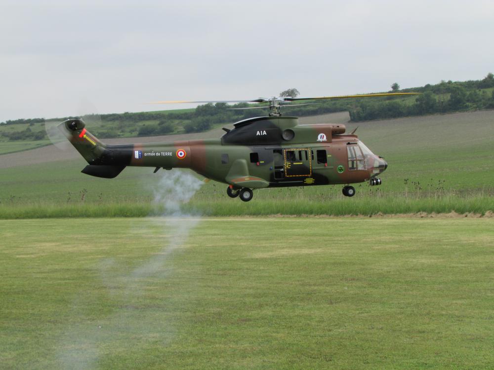

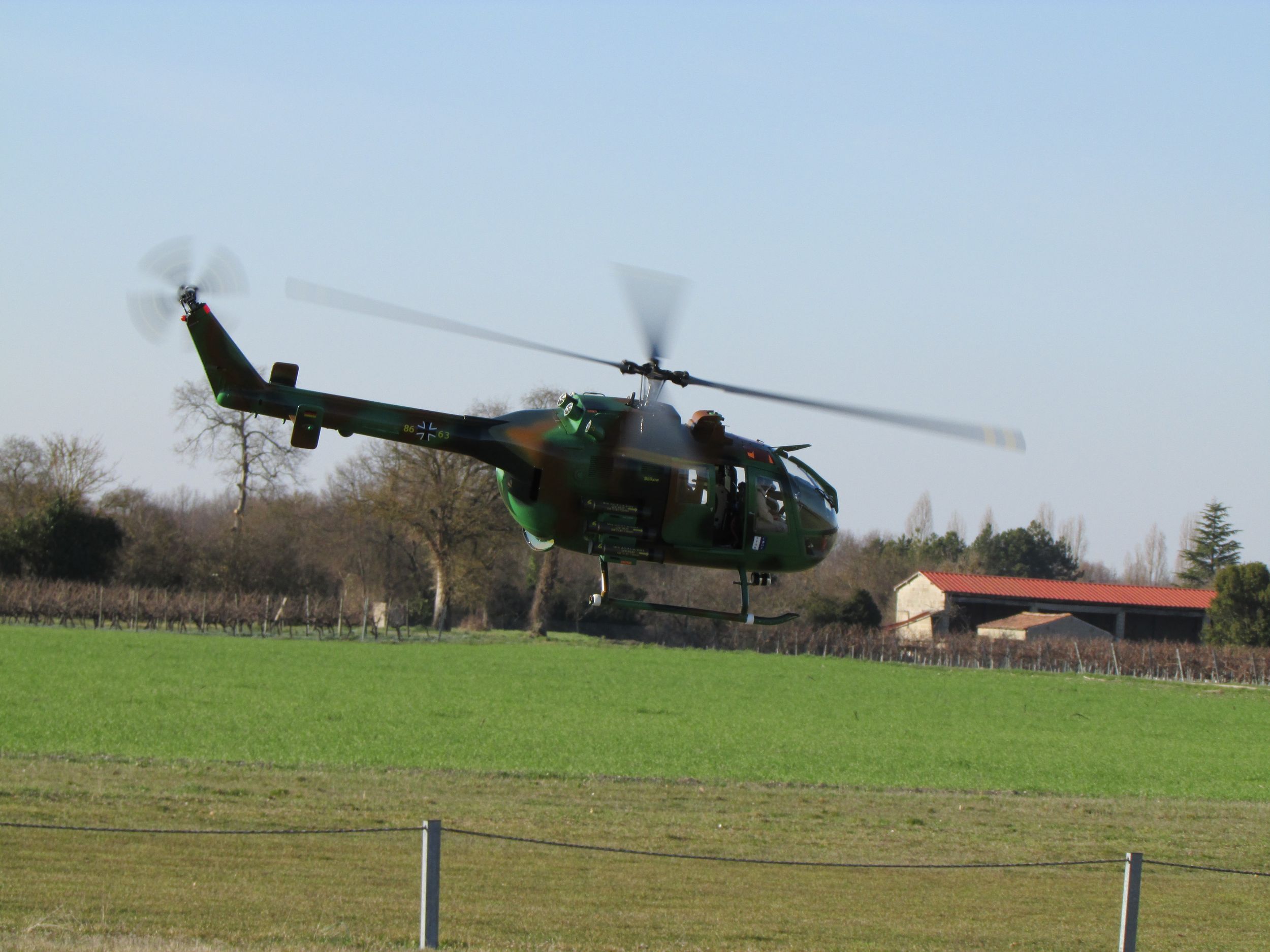

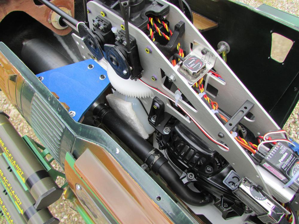

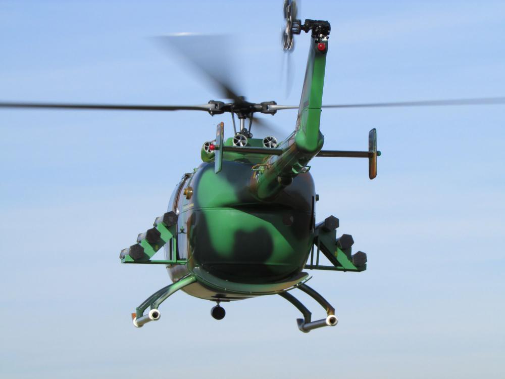

Bonjour à tous. Qcq nouvelles du "front", Aprés 4 ou 5 vols du BO 105 avec le 27 cc essence et des problémes d'anti/couple maintenant résolus j'ai electrifié celui-ci avec un pyro 800. Je vous livre qcq photos. J'ai rajouté l'Agusta qui a subit le même sort. Bonne visualisation et bons vols. Cordialement Snake
Superbe réalisation ce BO rien à dire, à si, une vidéo :-D.
Tu as eu raison de l'électrifié, plus de vibration, meilleur bruit, plus d'odeur d"essence dans la voiture, plus de fumée du moins au début quand il est froid, (autonomie diminué) on peut pas gagner partout.
Quel moteur dans le super Puma un Glow ?, il est magnifique.
