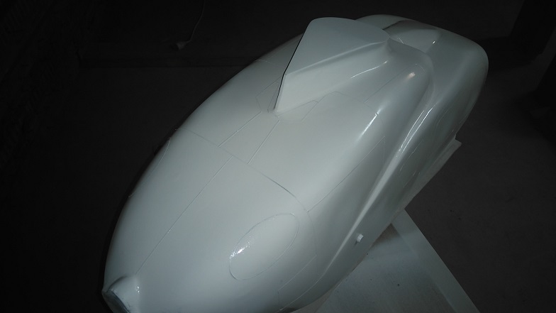

Aujourd'hui a été une superbe journée pour mon EC-135 :-D.

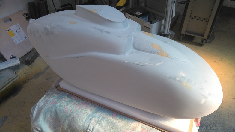

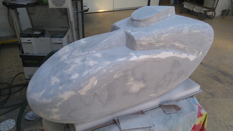

Je viens de gagner 6 mois /1 an d'avancement sur le ponçage et la réalisation de l'état de surface de l'avant du fuselage grâce à un vrai pro !!!
(Sûrement même, que je ne serais jamais arriver à cet état de surface sans lui !!!)

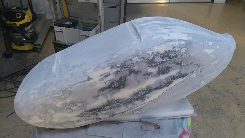

Résumons la journée:
- Ponçage 80 et masticage intensif (rien à voir avec ce que j'ai pu vous montrer jusqu'à présent)
- Validation au toucher de l'état de surface général (là, y a rien faire, faut être sur place :-P)

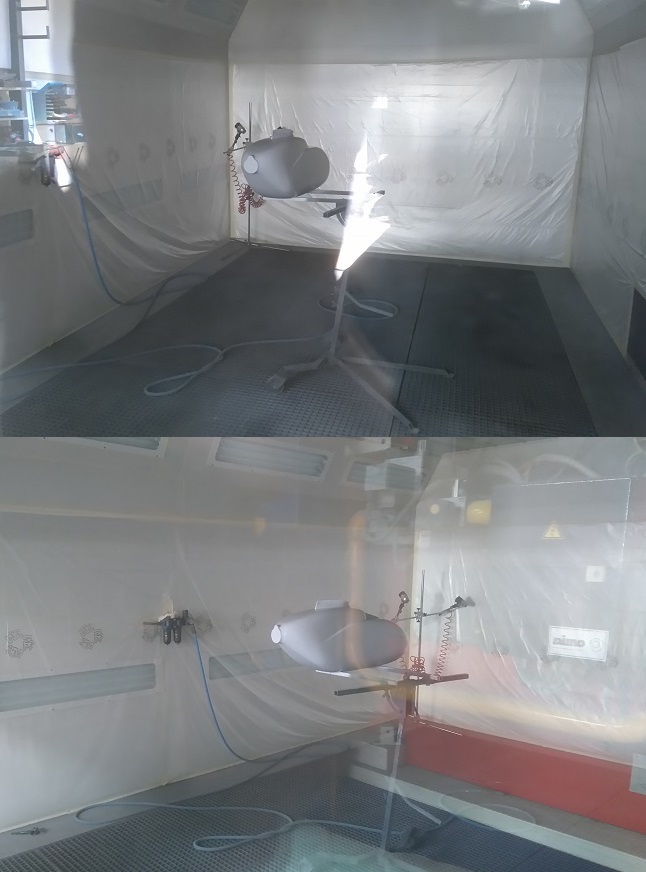

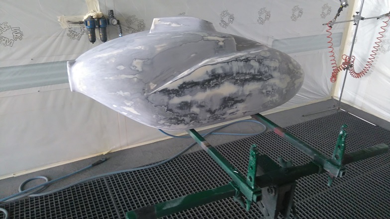

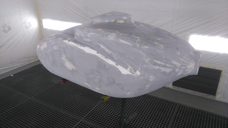

- Mise en place en salle de peinture:
- Pulvérisation de Mastic Polyester (800g environ :shock:) jamais j'aurais pensé aussi lourd à ajouter
- Étuvage à 60°
- Ponçage final au 180 de ce dernier
- Masticage de finition et là, plus que 6 toutes petites retouches à faire, c'est merveilleux !!!
Superbe journée grâce à lui qui à eu la gentillesse de me filer un coup de main colossal dans la réalisation de cet ouvrage.
Sa bonne humeur et ses précieux conseils ont été de vrais bons moments dans cette passion que je découvre tous les jours d'avantage.
Vraiment, du fond du cœur, MERCI à KTM1290 !

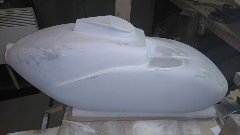

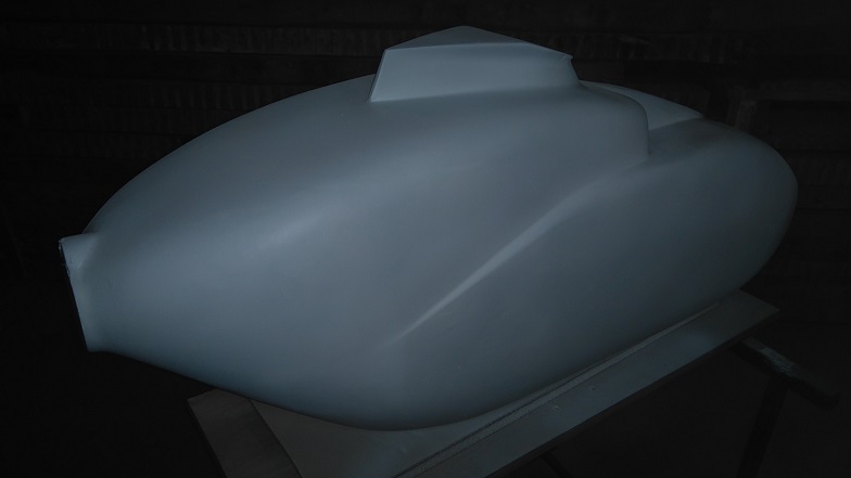

Pendant cette semaine professionnel très intense, je me suis posé pour réfléchir à comment avancer sur le contre moule sans abîmer le travail de KTM :?.

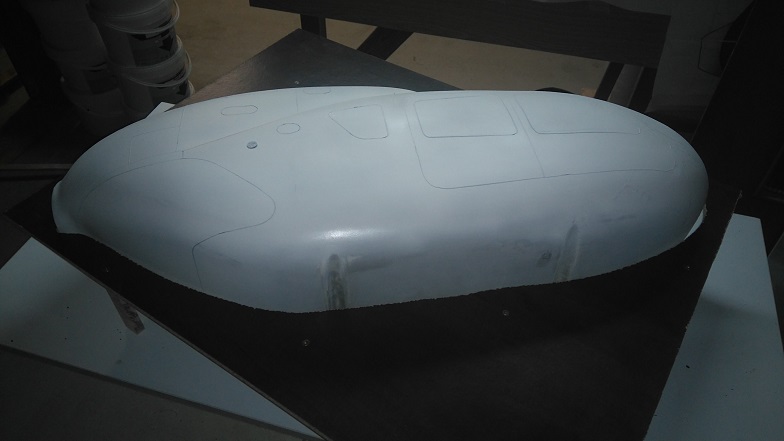

Il m'a quand même fallu jusqu'à ce soir pour me relancer et terminer les dernières retouches de l'avant:
Bref, voilà qui est fait!
Ensuite, retouche de la queue et enfin je ne me gèle plus dans mon garage ce qui fait que le mastic sèche à vitesse normale, 30 à 40 min et je peux poncer soit au moins quatres passes dans la soirée :

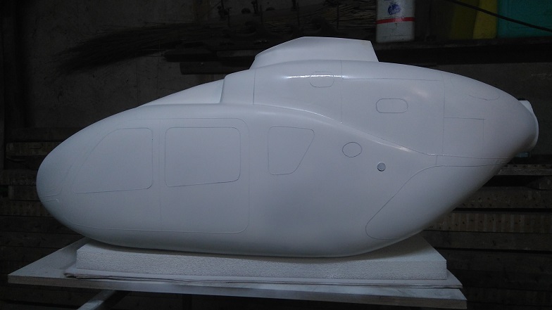

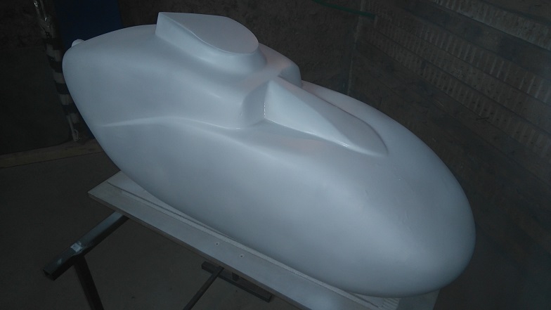

Passage d'un apprêt blanc pour vérifier les derniers défauts (et il y en a encore !!!):

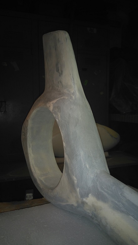

Ensuite, gros travail sur la queue, rehausse de la partie poutre de queue:

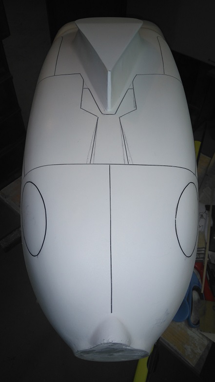

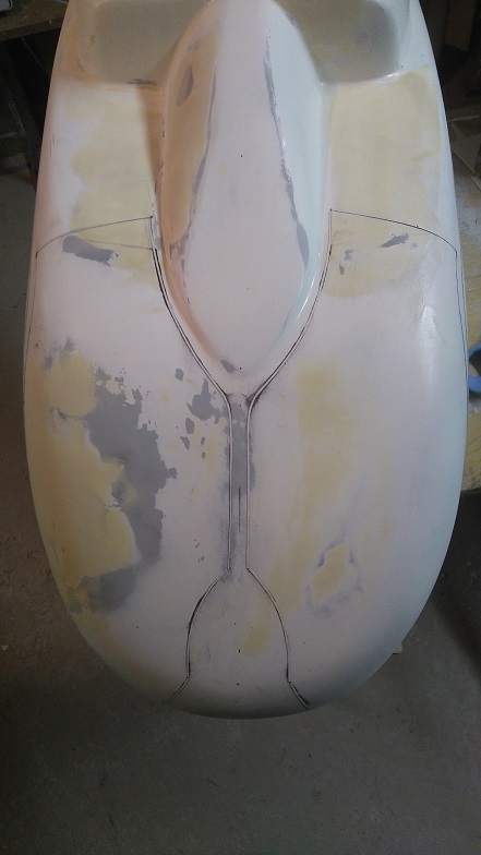

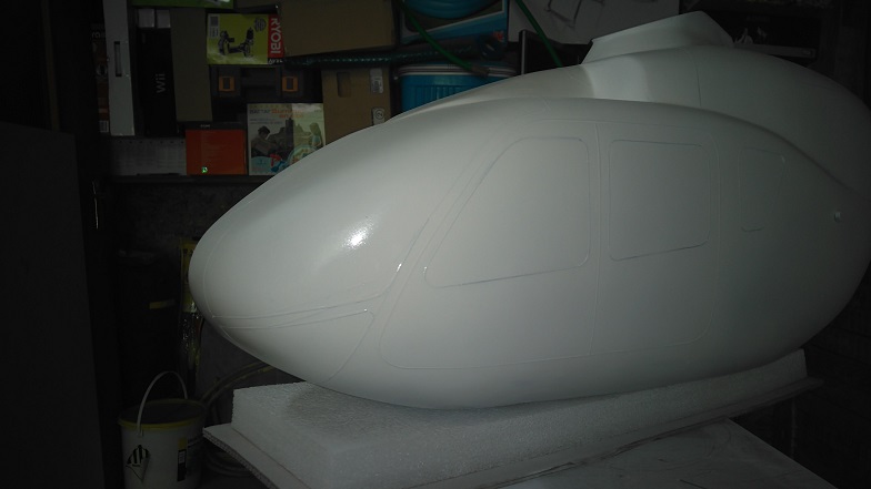

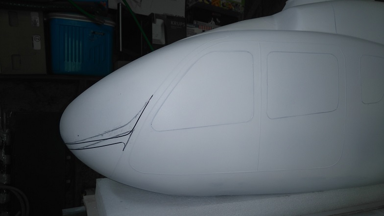

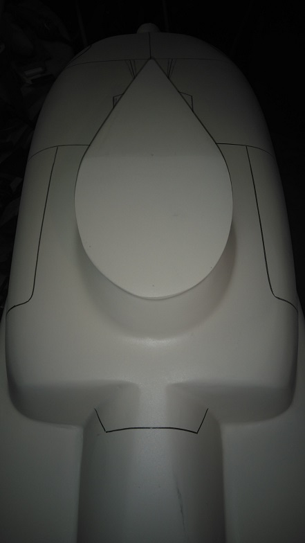

Puis encore des corrections sur l'avant du fuselage, car la fibre se décollait (:-(!!!) et une fois sec, traçage des portes et bulles de pare-brise :
ensuite avec du double-face de 1mm de large: repassage des lignes tracées:
Voilà pour l'avancement du Weekend :

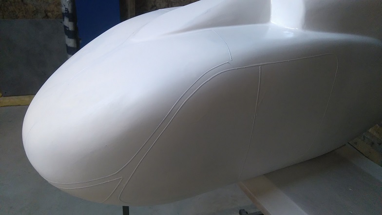

Évolutions du jour, Passage en blanc des zones identifiées:
avec modification du traçage de l'avant :

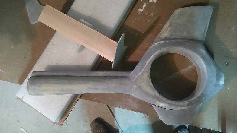

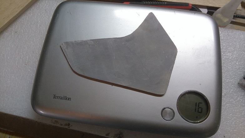

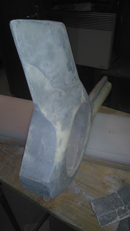

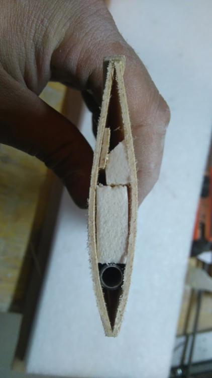

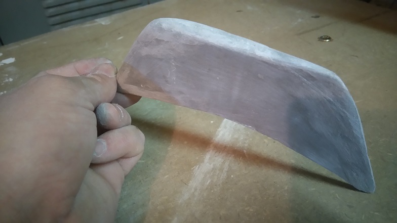

Tentative de réalisation des ailette et stabilisateur:
Collage du premier tube central pour la rigidité:
Collage de l'avant et maintient de l'ensemble:
Pesée de l'ensemble:
Positionnement pour se rendre compte des dimensions et de la forme globale: (je sais les ailettes sont à l'envers ;-))
Les aillettes sont en Balza recouvertes de matic :?

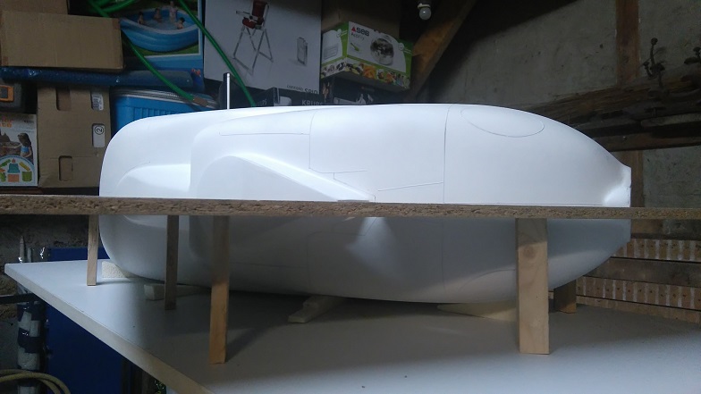

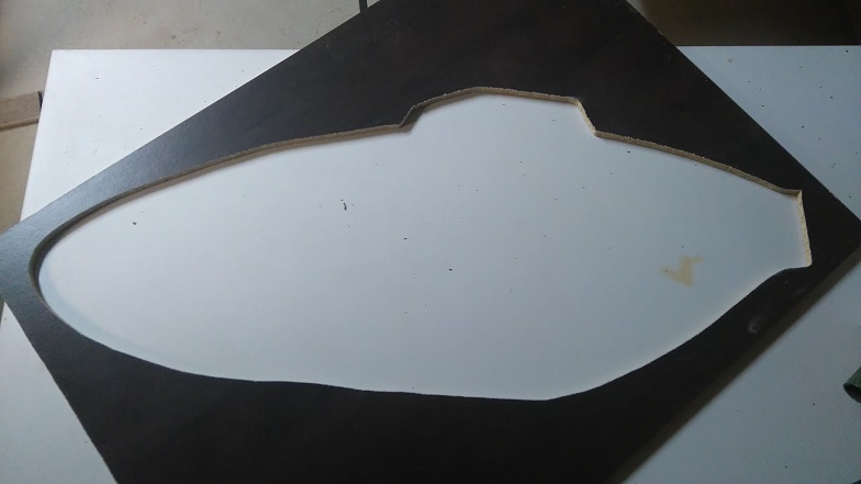

Découpe d'un panneau de contre-plaqué :
Découpe et ajustement de 8 pieds en bois pour rehausser le contre-plaqué à mi hauteur du volume du contre-moule:
Présentation du volume dans son emplacement:
bon et là j'ai des questions à ceux qui ont déjà essayé de faire un fuselage ou qui savent comment ça se déroule !?!? Je la poserai à la fin du post :
Calage du Volume avec du petits triangles en polystyrène:
Voilà pour ce soir :-) !!!
Bon sinon mes questions :
- Comment combler l'espace entre le volume et le contre-plaqué, je pensais à de la pâte à modeler ?
- C'est idiot ou c'est plausible ? Ne va-t-elle pas fondre avec le durcisseur de la résine (tout comme le polystyrène) le moule sera en résine polyester, je pense !!
