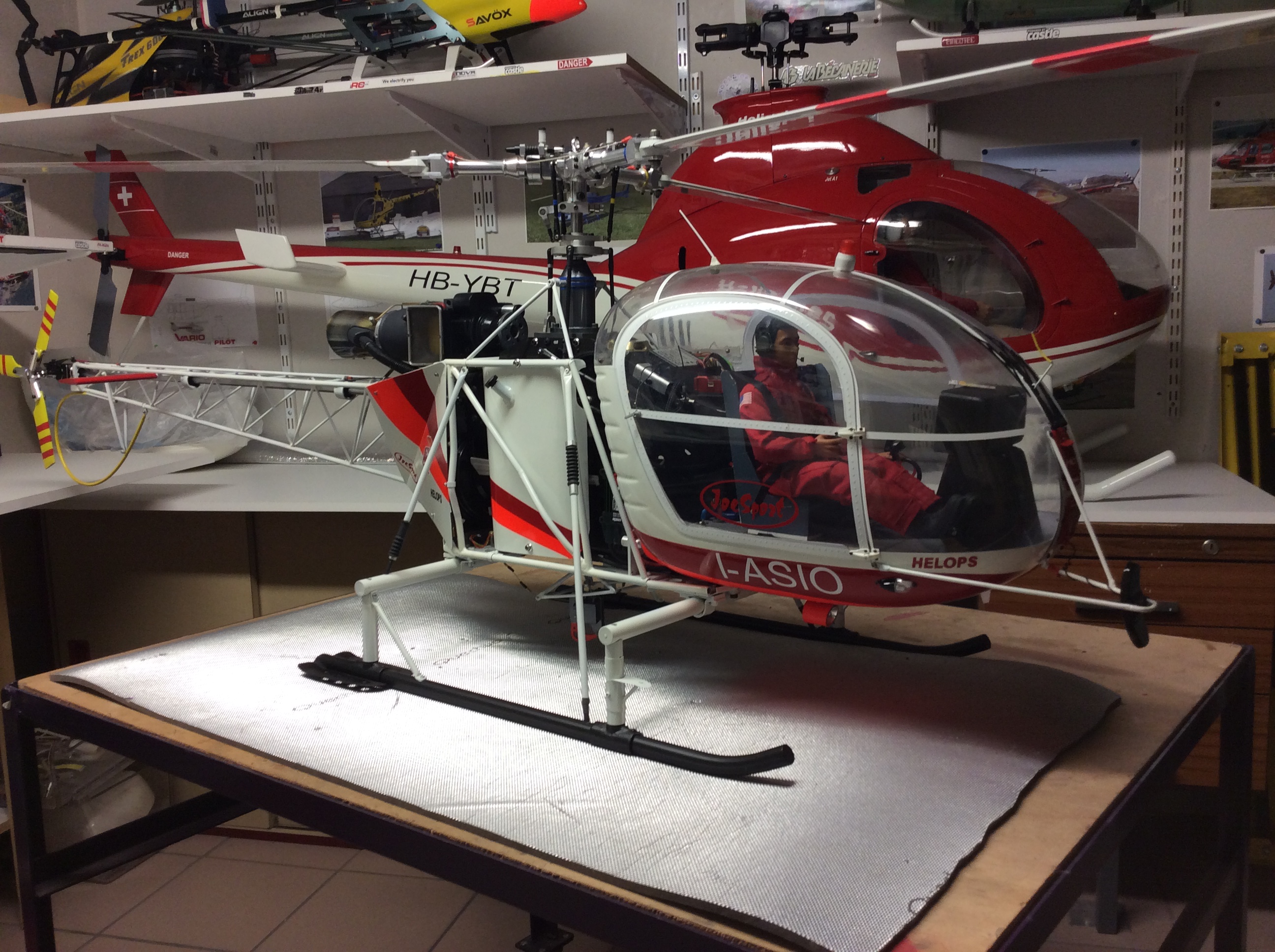

Ok pour le trou,:rolleyes:.............tiens pour info ,je viens de remonter le Lama Vario après peinture, équipé d'un Trex700E ,+eclairage +HP et module son,,prêt au décollage,le plein dans les lipos ! ! et le poids est de  ....8.600 kg....

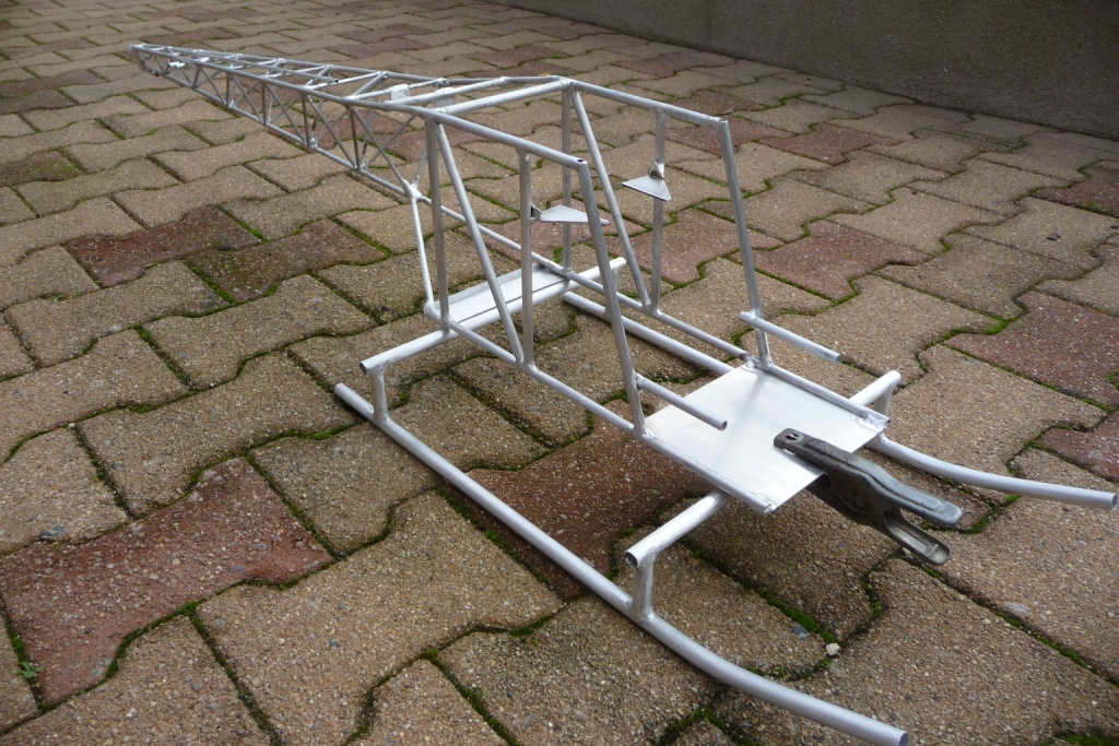

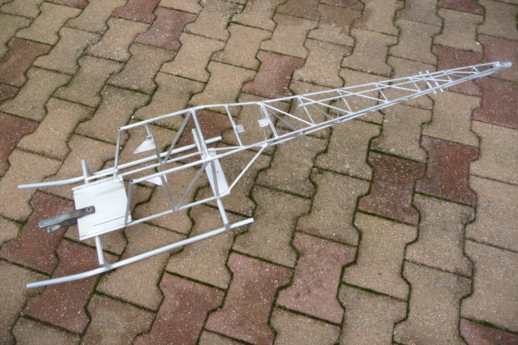

 Bonjour René,joli chassis alu, n'aurais tu pas quelques photos du montage .Ce qui aurais été interessant c'est de voir le chantier pour ce donner des idées sur la façon de préparer les differents calages et bridages, pour éviter les déformations des pieces à souder, ainsi que l'outillage et materiaux utiles à cette belle réalisation.
si tu as ces infos merci de nous en faire profiter.
Aimé.
