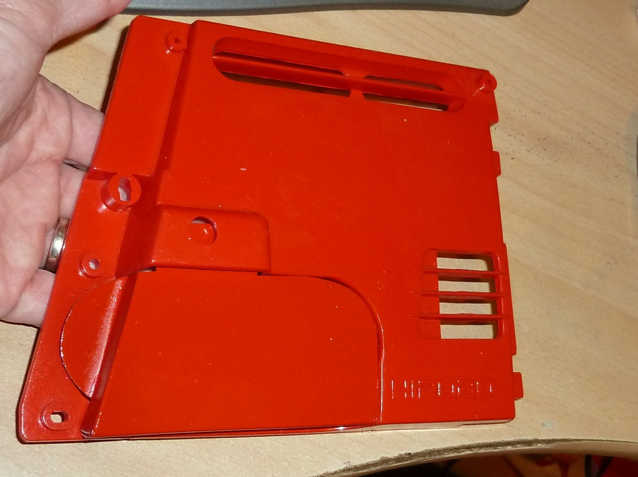

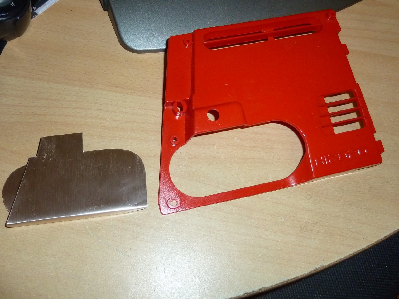

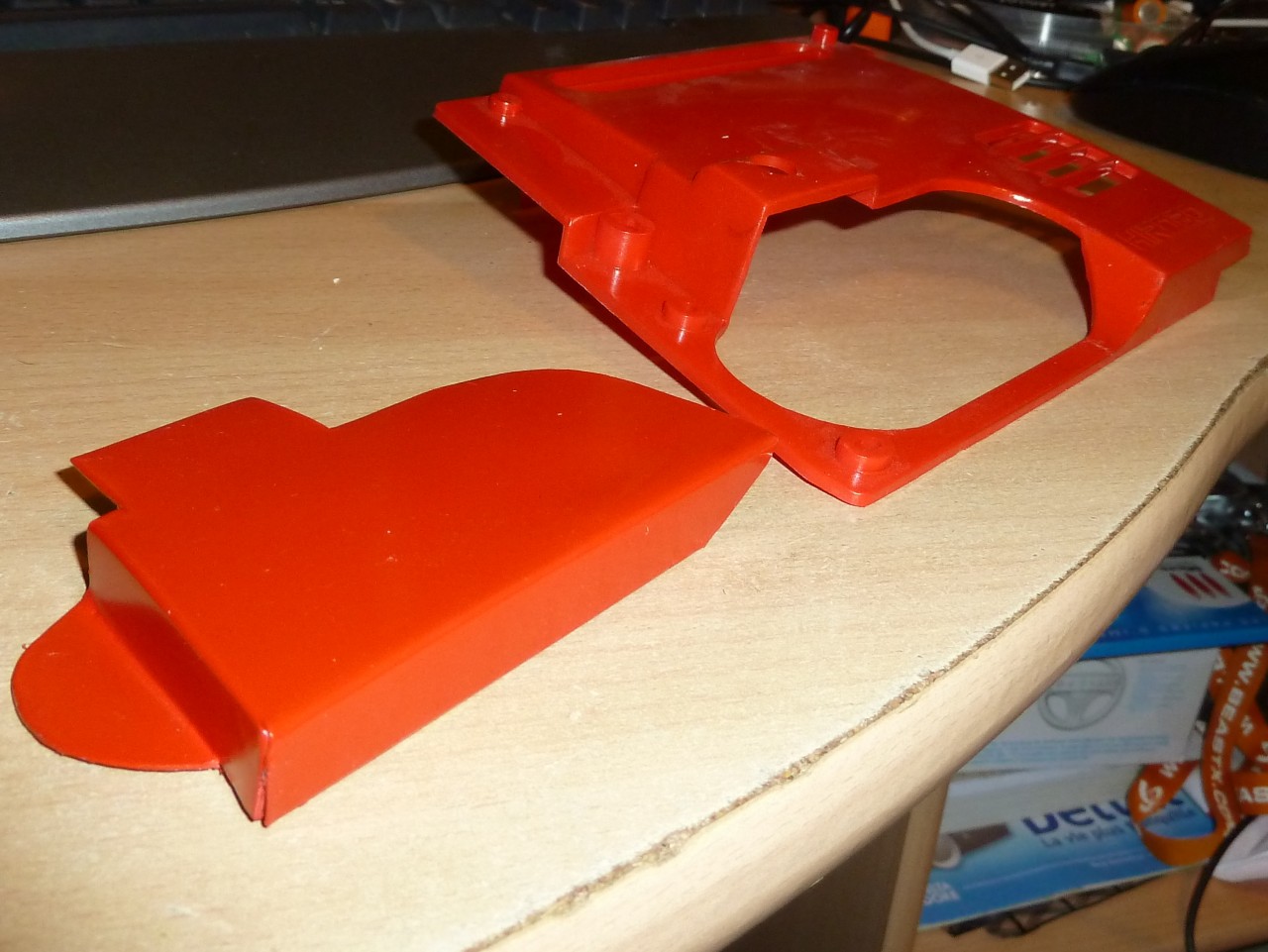

Bon, je me suis fabriqué une tôle pour boucher le trou d'échappement sur le flanc gauche. Patron en carton puis pliage tôle alu : simple et une fois peint ça rend pas trop mal. Je garde le patron si quelqu'un est intéressé un jour...

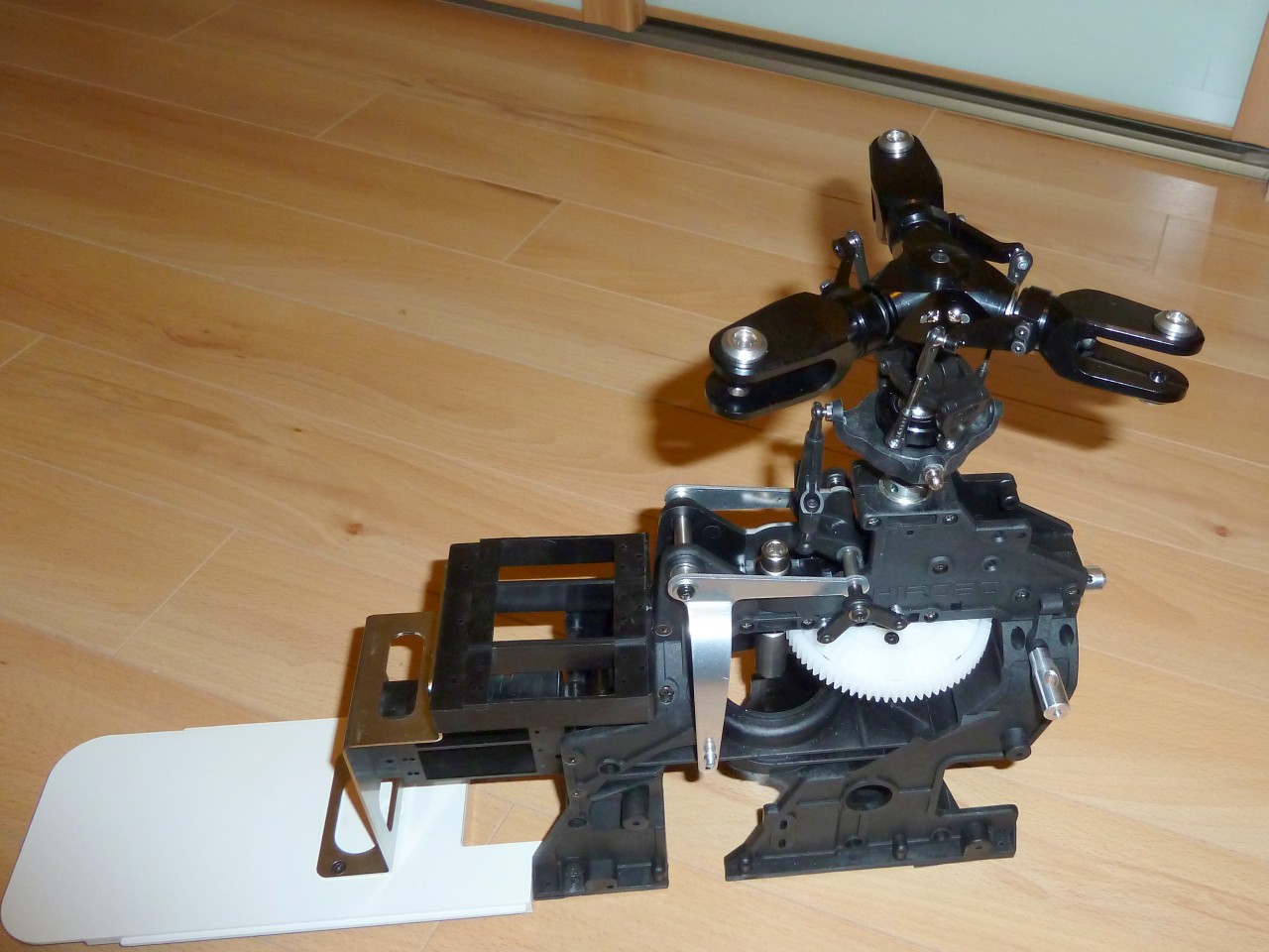

Montage de la tête tripale alu : elle est magnifique, lourde mais magnifique !

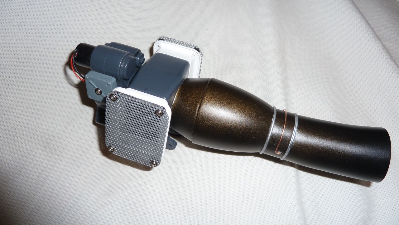

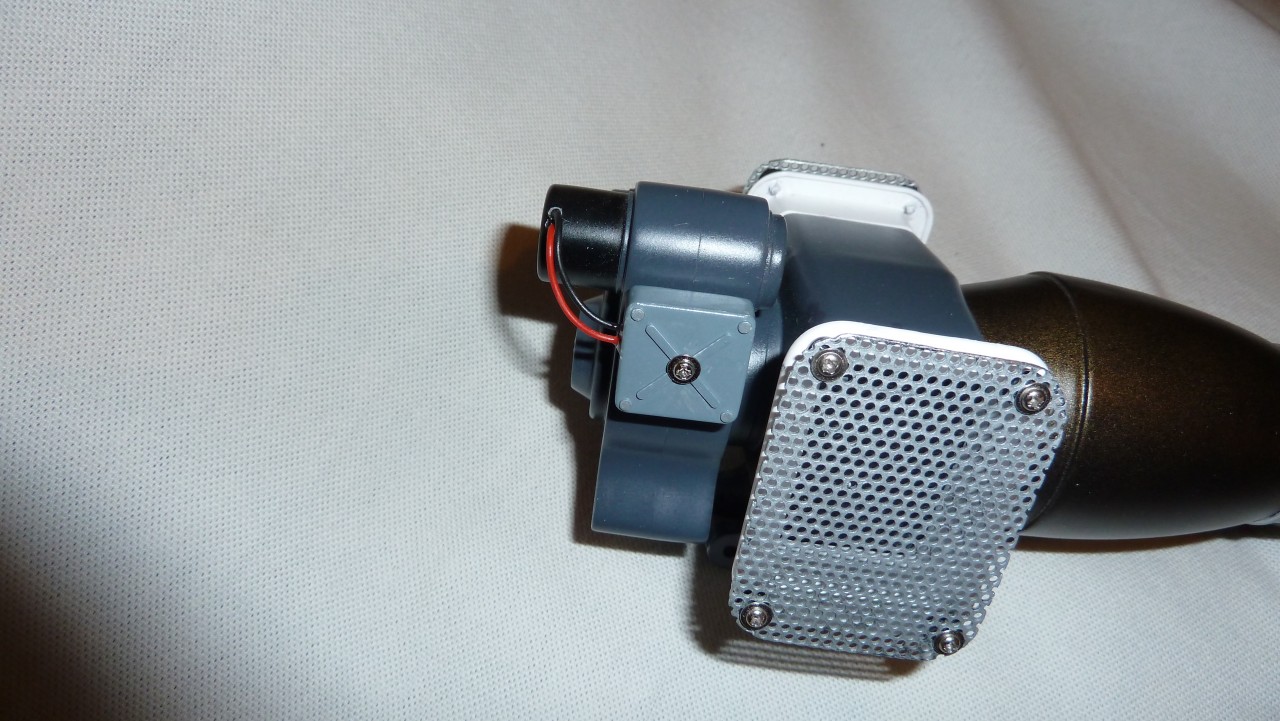

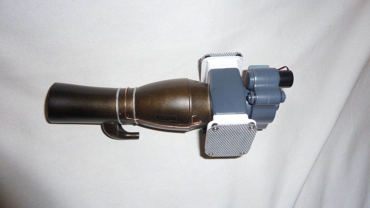

J'ai continué les finitions de la tuyère,
- rajouté de la tuyauterie en fil de cuivre
- les grilles maison
- les fils du démarreur

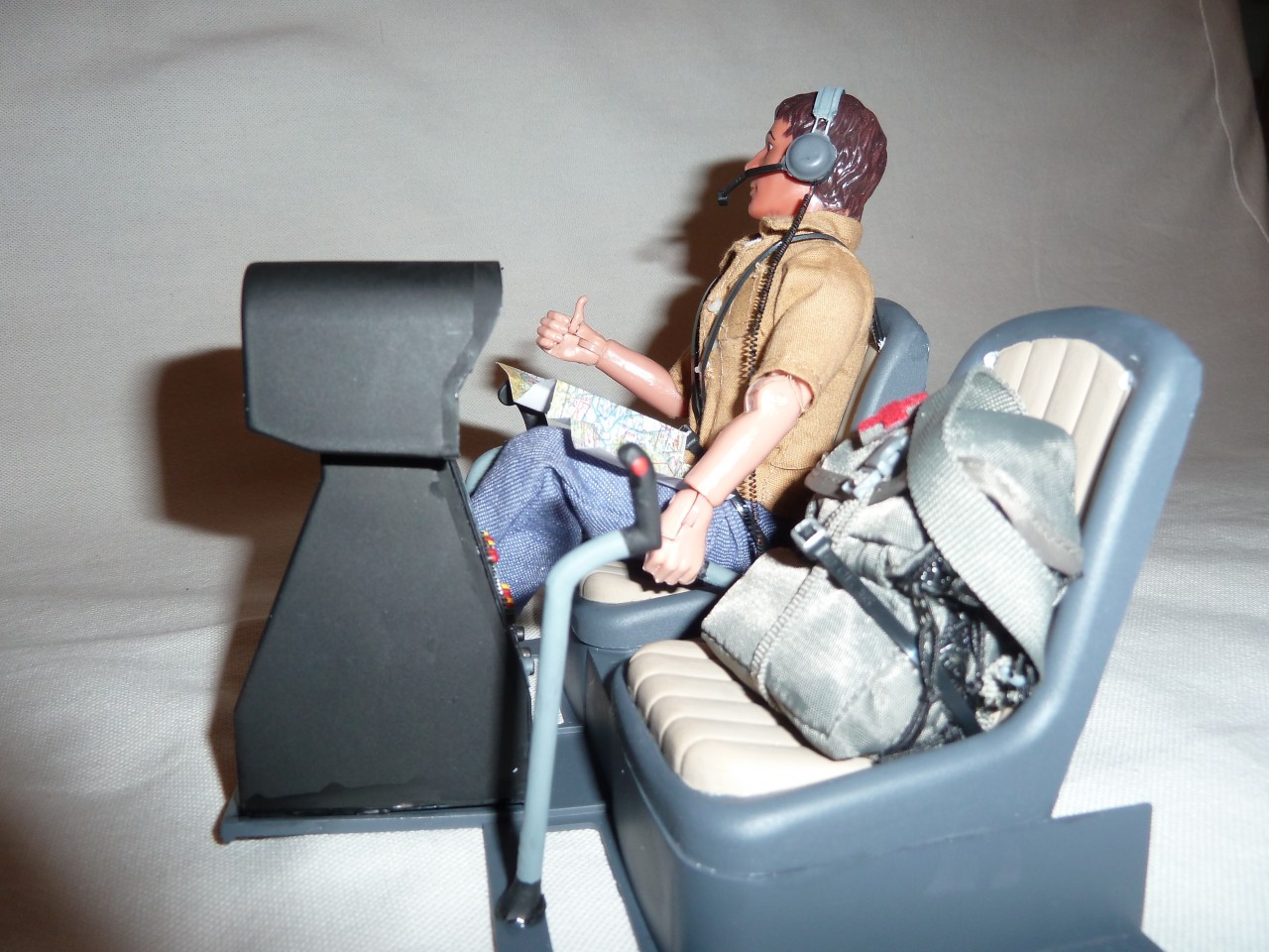

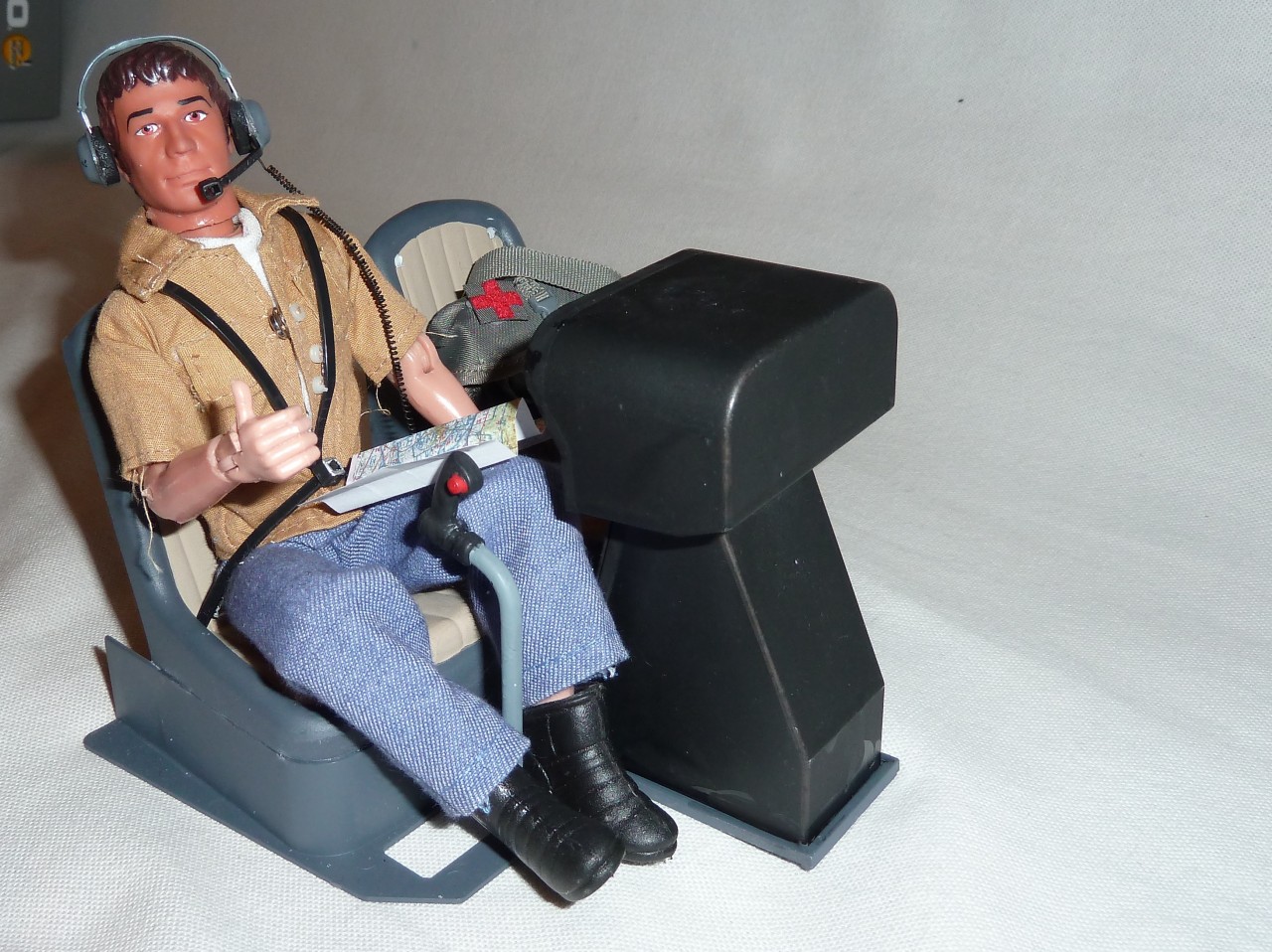

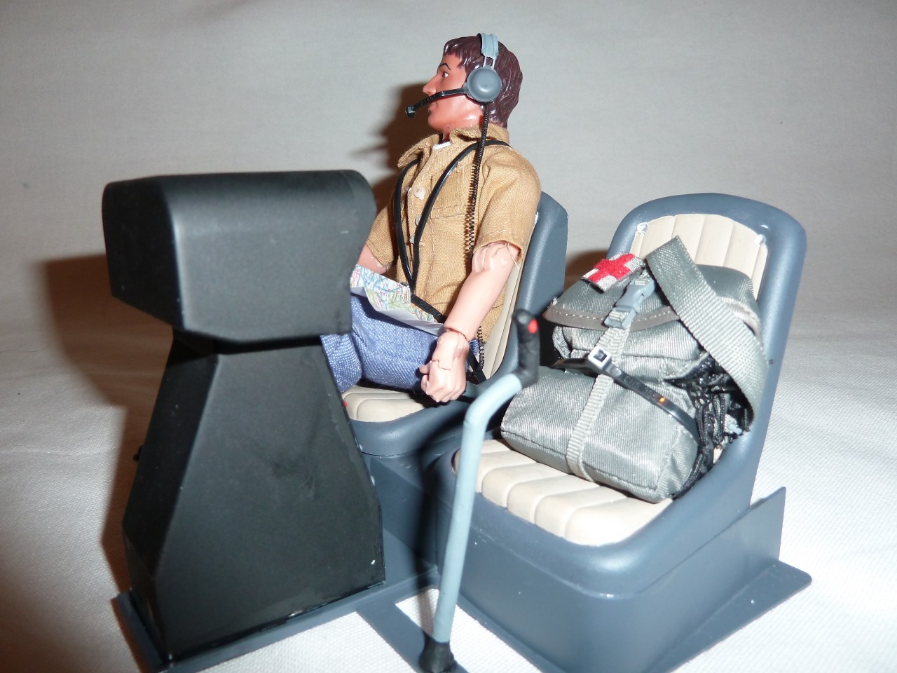

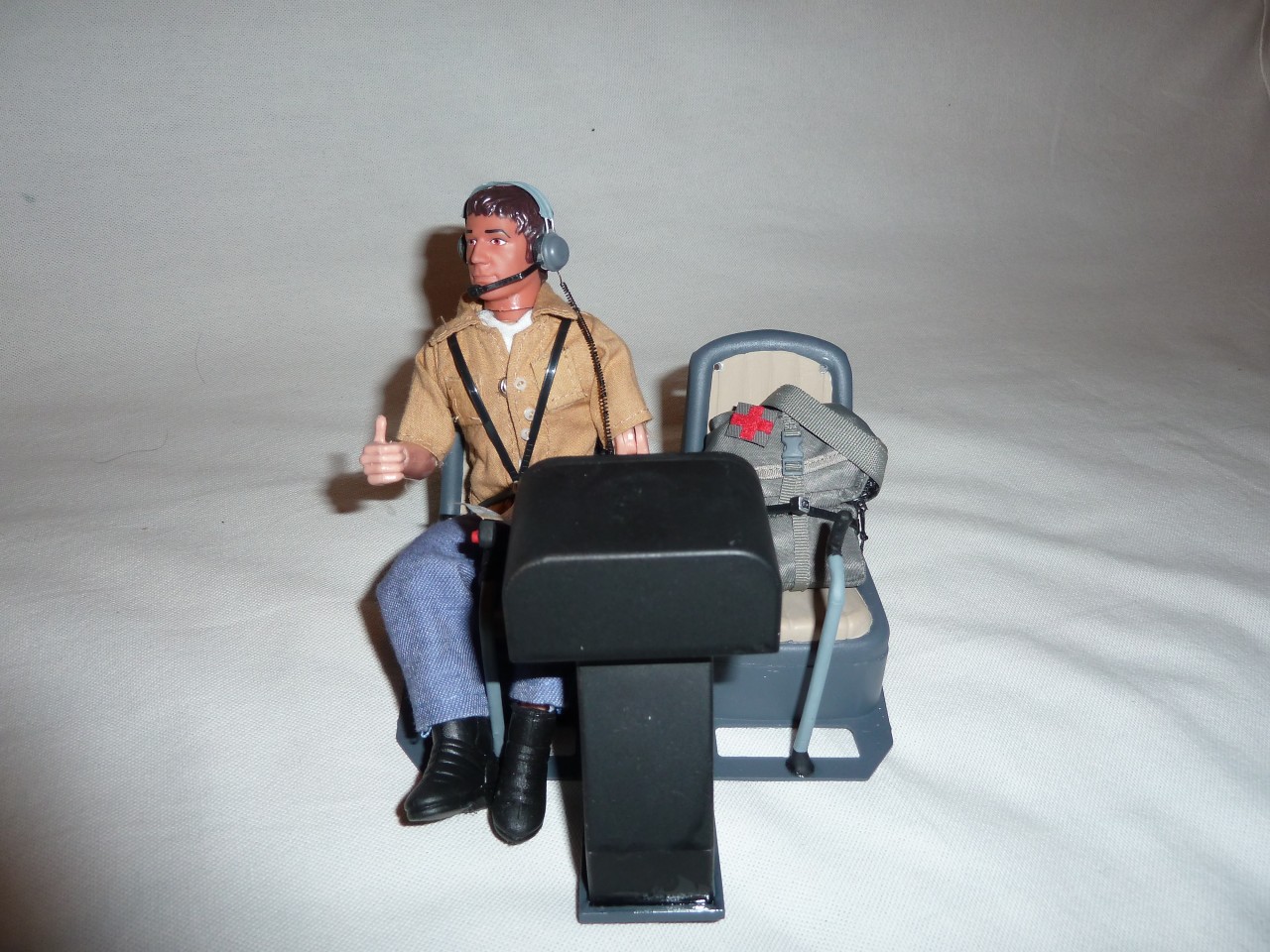

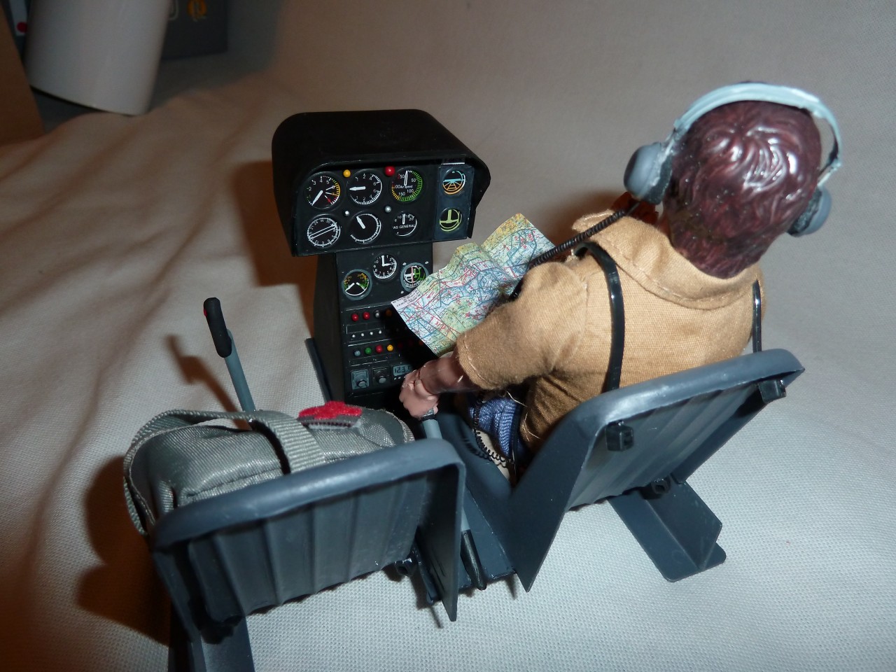

Par contre je suis dégouté, j'ai commandé un pilote mais je me suis gouré de taille j'ai pris 12" au lieu de 8" !! :whistle: Dommage il est pas mal du tout.
Si par hasard quelqu'un est interessé par un pilote 12" tout équipé, avec combinaison, chaussure, etc...

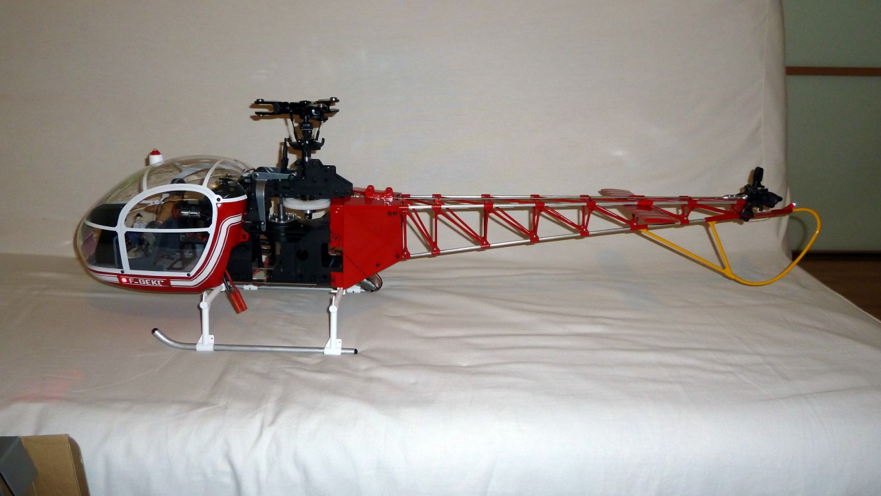

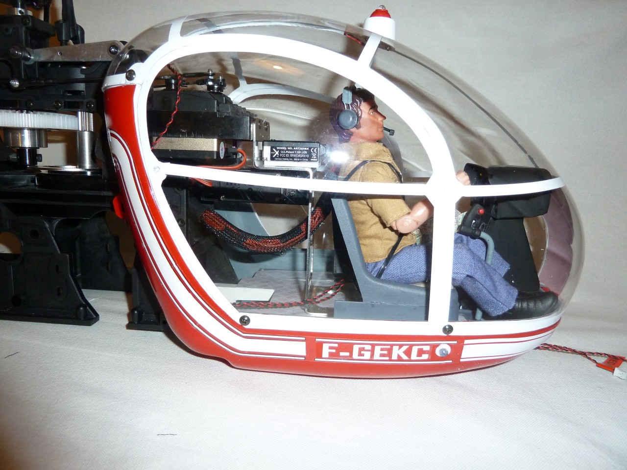

La bête prend forme doucement

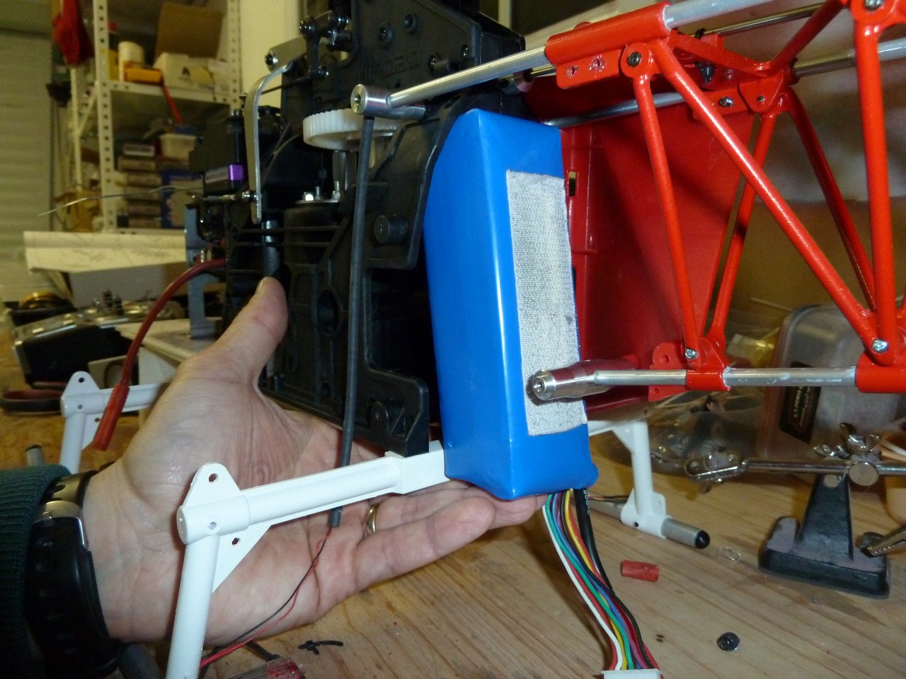

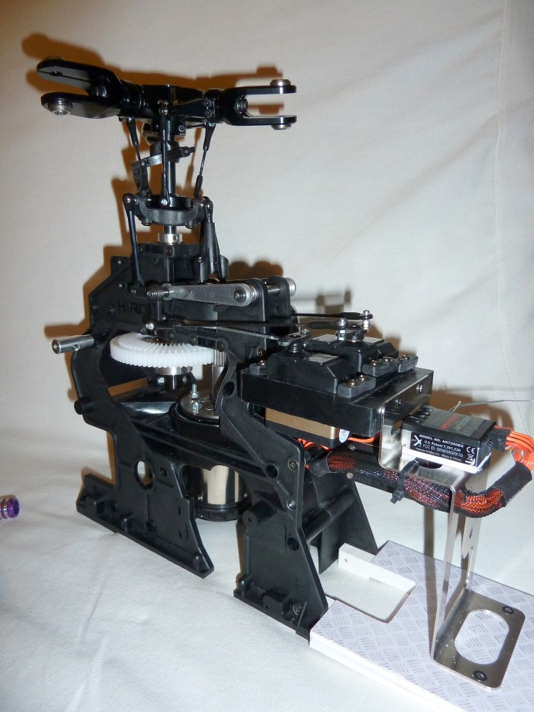

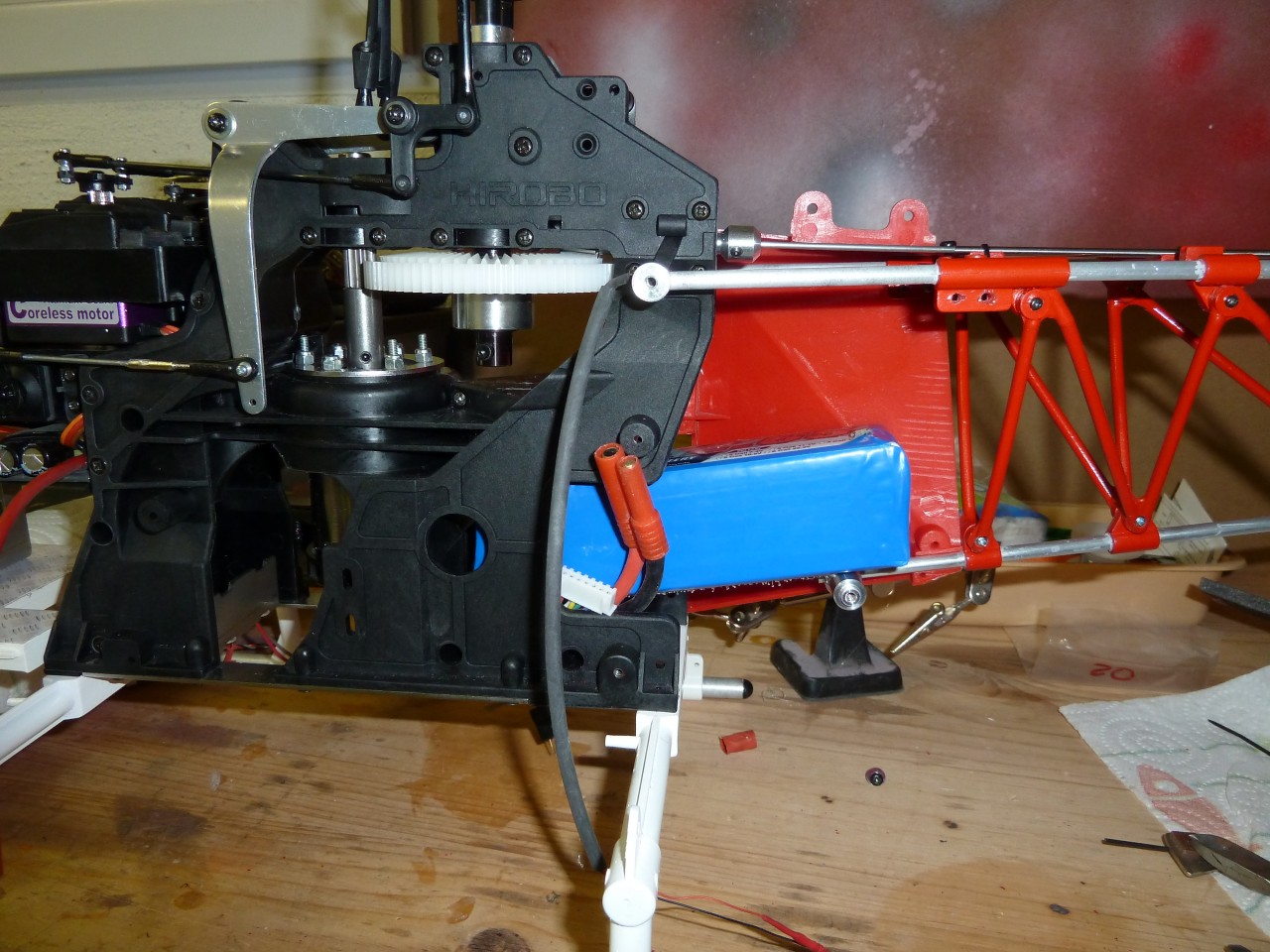

Est ce que quelqu'un a essayé d'installer un accu à l'arrière ? On dirait qu'il y a la place et ça serait mieux pour l'équilibrage :
Un 6S 2500 à l'avant et un 6S 2500 à l'arrière en // ou 3S 5000 à l'AV et 3S 5000 à l'AR pour équilibrer en serie.

Pour ce qui est de l'accus ,je pense que la meilleur place ,est sous le chassis ,et l'emplacement du contrôleur , a l'arriere ,c'est une place idéale .
