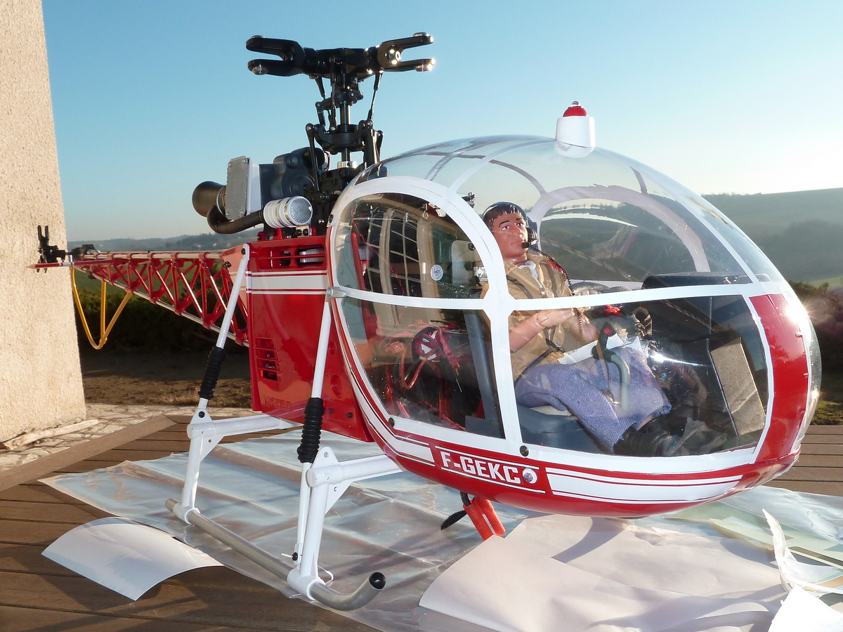

je profite de mettre quelque pieces jointes de l'avancement cabine et turbine.
merci à tous de vos reponses pour les differentes possibilitées d'accouplement pignon.
Tres belle customisation de la turbine et du poste de pilotage.
Par contre pas sûr que tu puisses garder la banquette arrière avec le support des servos.
Dans le mien j'ai le beastx et l accu en lieu et place de la banquette arrière avec le support fourni dans le kit d électrification de MHM.
Sinon Je viens de recevoir les pales helitec asymétrique en 530mm de chez heliscale. Elles sont superbes.

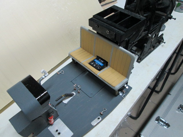

bjr , ce que l'on ne voyait pas sur les 1ere photos!
le giro prend place au milieu de la banquette arriere.Visible et accesssible pour reglage.
le tx prendra place sur le plancher solidaire du chassis sous le giro.Les fils servos arrivant depuis le coté moteur.
les petites pieces en fil de cuivre etamé collées au plancher sont les attaches pour les ceintures de secu.
la tole,1,5mm, pour fixer le servo de collectif verticalement a ete confectionnée à la demande(peind en noir) et comprend un retour au niveau du plancher (peind en gris).retour qui a ete decoché dans le ctp,1,5mm du plancher de la cabine.
Un controleur de battrie reception du commerce a ete placé dans le tableau de bord derriere les compteurs.
Bien vu le gyro intégré dans la banquette arrière.
Comme je suis en électrique, j'ai préféré mettre l'accu à l'intérieur à la place de la banquette pour garder la ligne pure en vol. Du coup, je peux mettre un accu à l'intérieur de la cabine et un accu autre à l'arrière du chassis de sorte qu'ils soient masqués en vol avec à priori un centrage correcte.

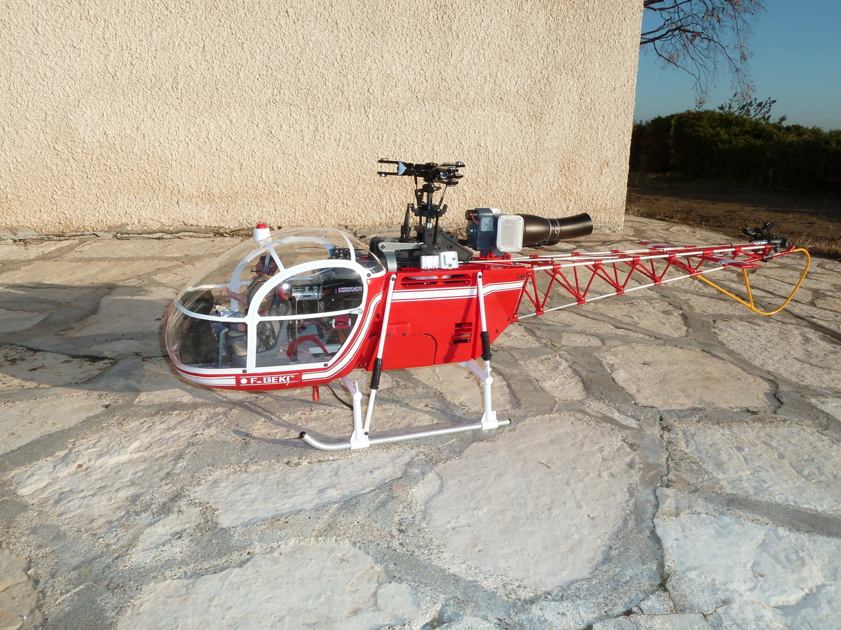

Ci contre une photo de mon Lama, non plus équipé en Mbade,mais avec des Helitec de 500 profil S,et aprés essais comparatif,je peux t'assurer que le résultat est identique, Mblad / Helitec,aucune différence ,sauf ....le prix ,90€ contre 250€ pour du Mblade,on peut remercier Gégé qui est a l'origine de la fabrication de ces pales...

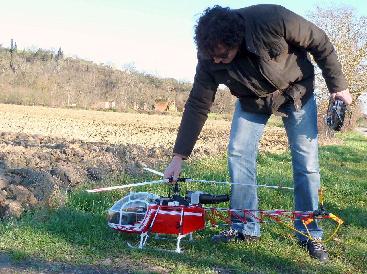

Ca y est :dance: , mon Lama a fait son premier vol hier avec Marcel aux commandes et aux réglages :handgestures-thumbupleft:
Une petite video (perfectible)
http://youtu.be/MfSmx_16368
Poids en vol 4.4kg quand même.
L'autonomie a l'air tout à fait correcte (2x6S 2600mAh en //).
Il a fallut augmenter pas mal le gain de l'AC car peu efficace au début.
Encore merci à Marcel (Helidigital), pour tous les précieux conseils et réglages...
