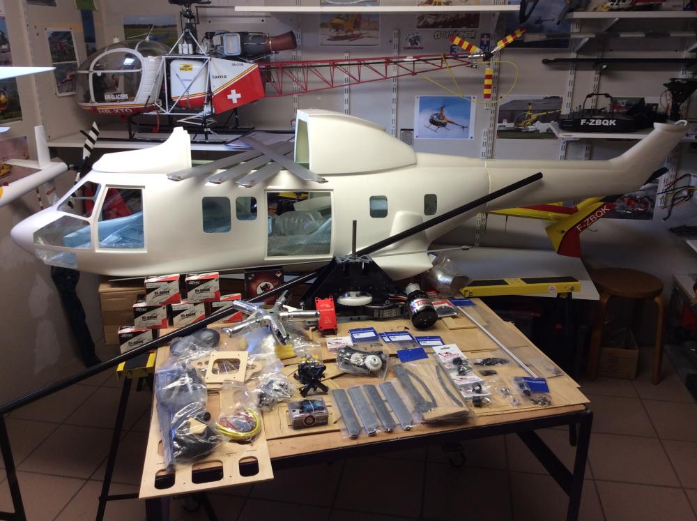

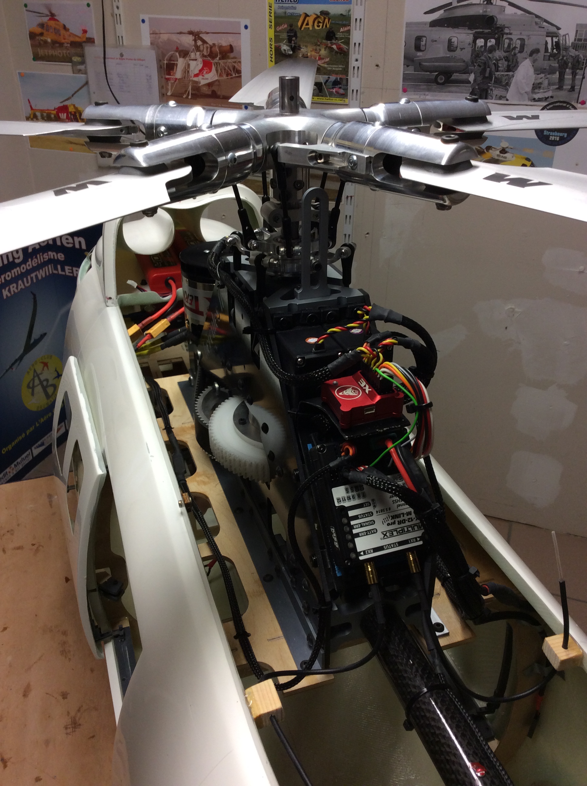

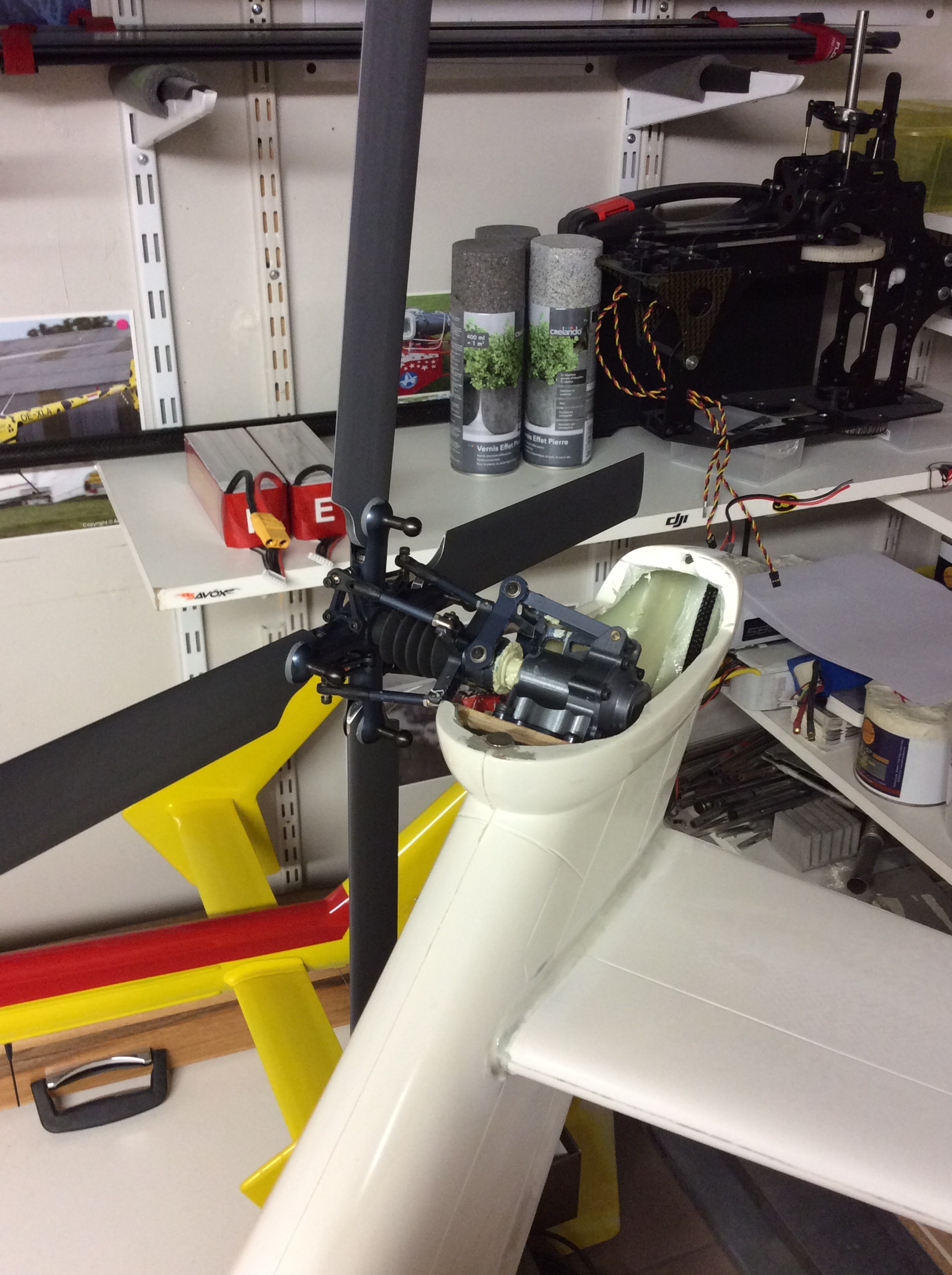

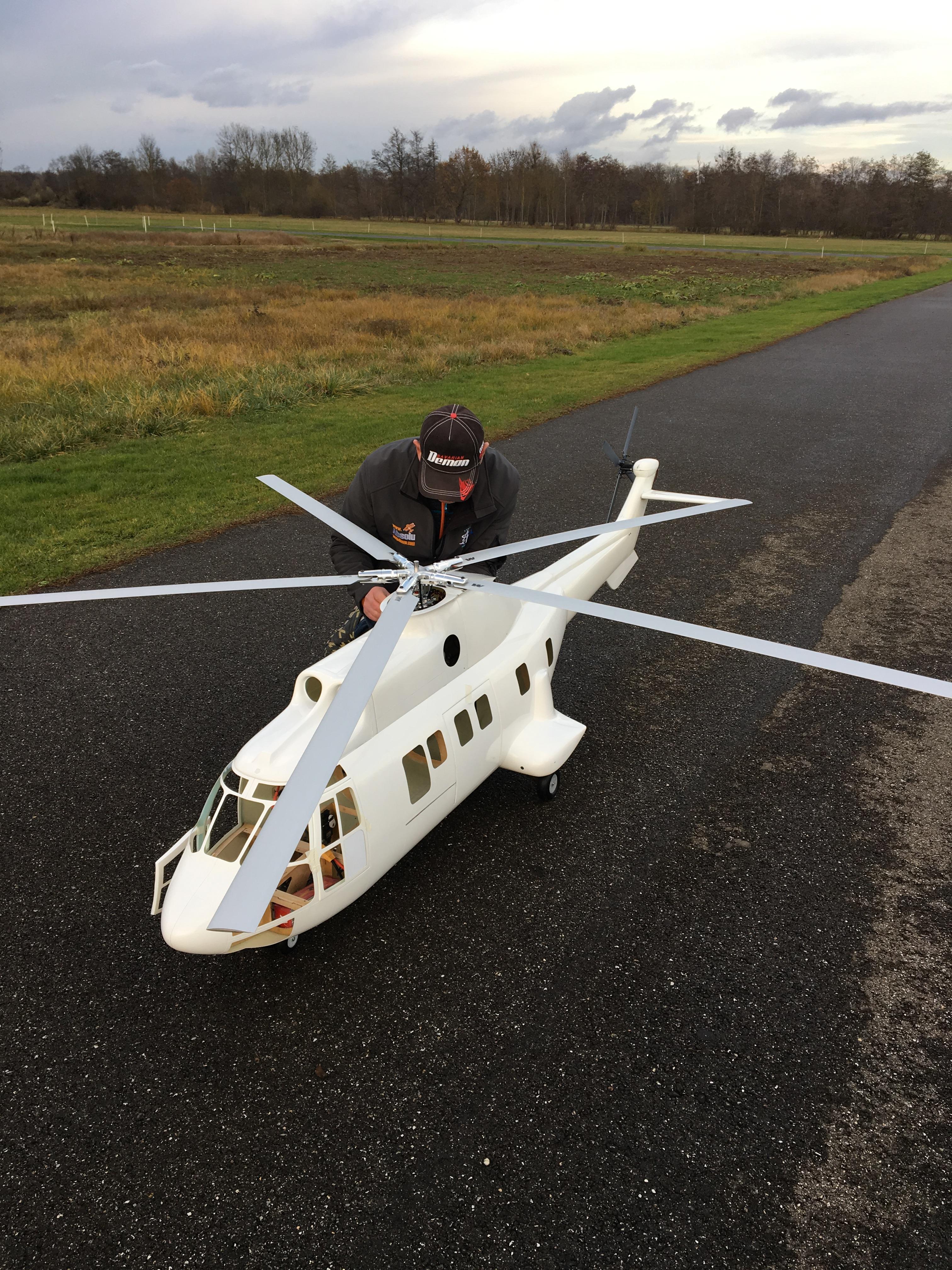

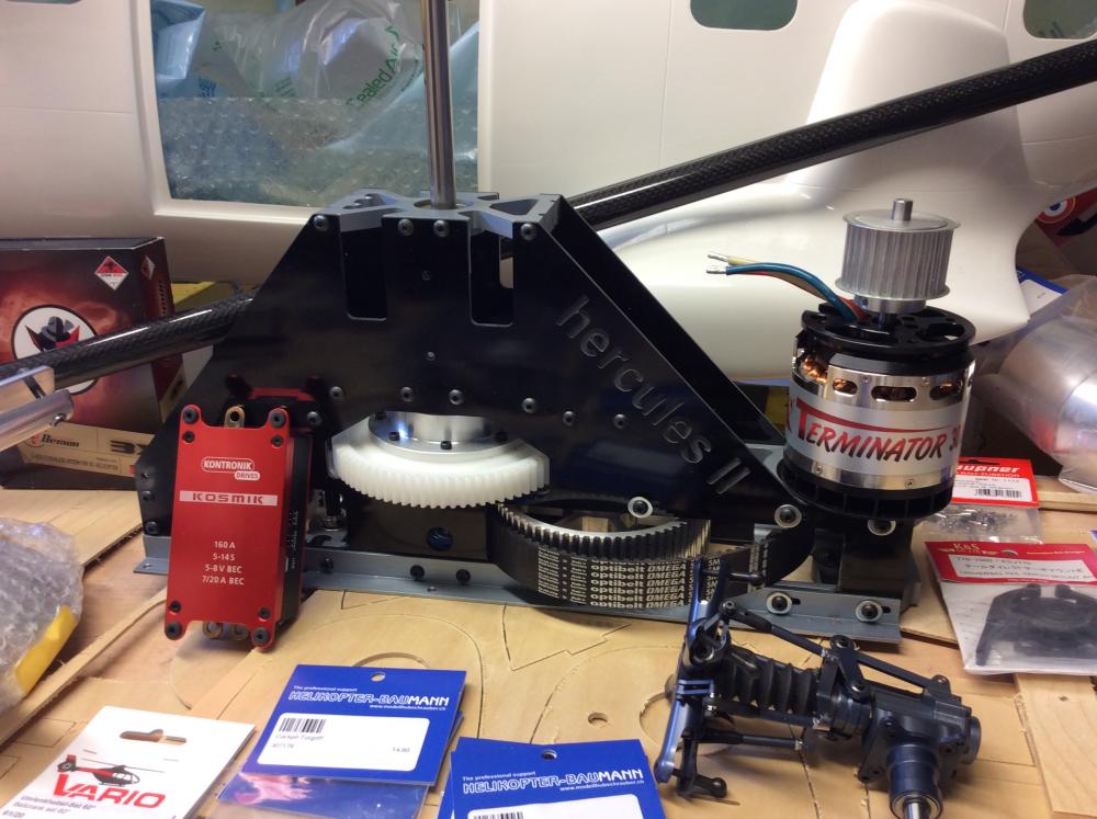

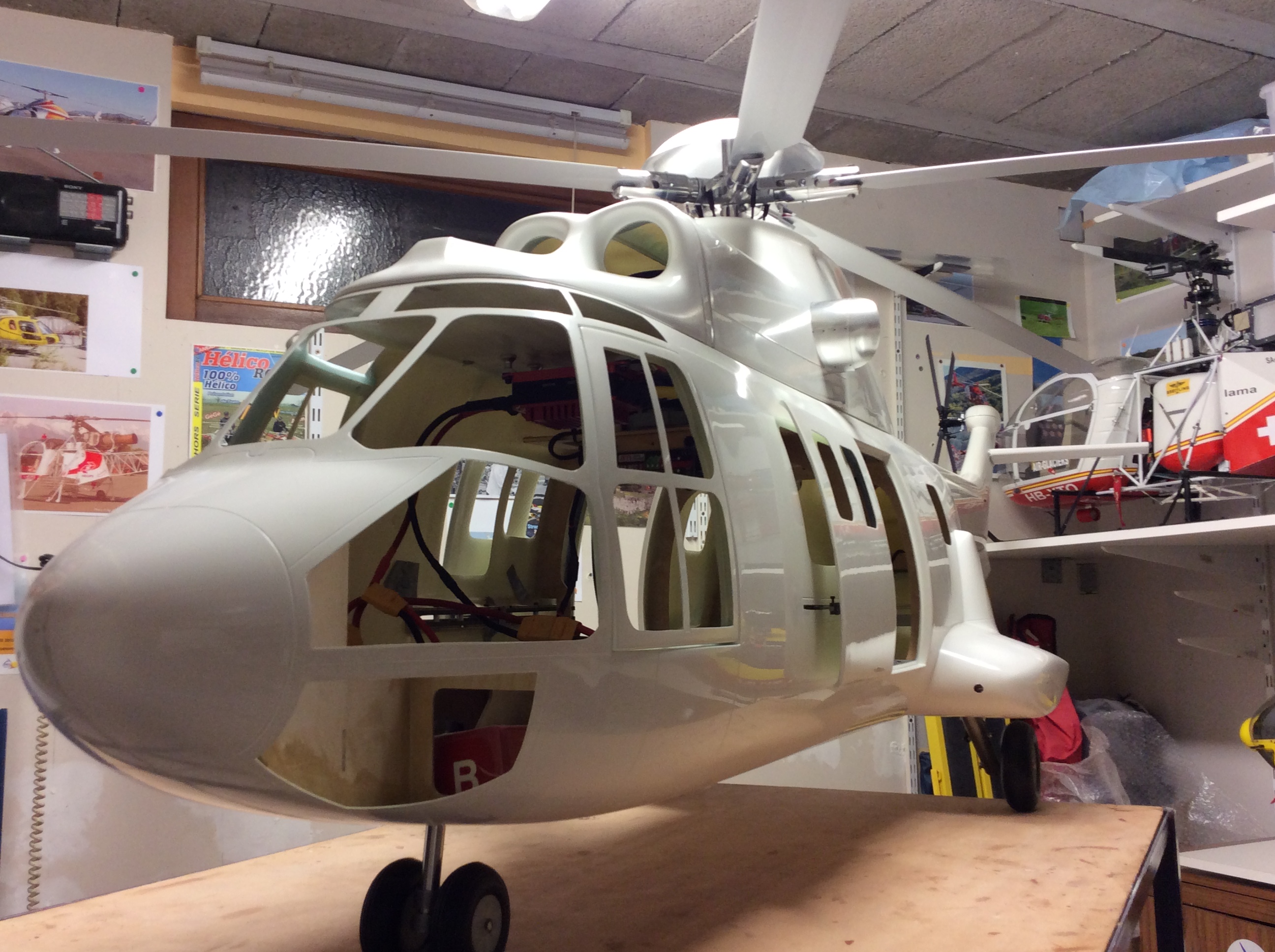

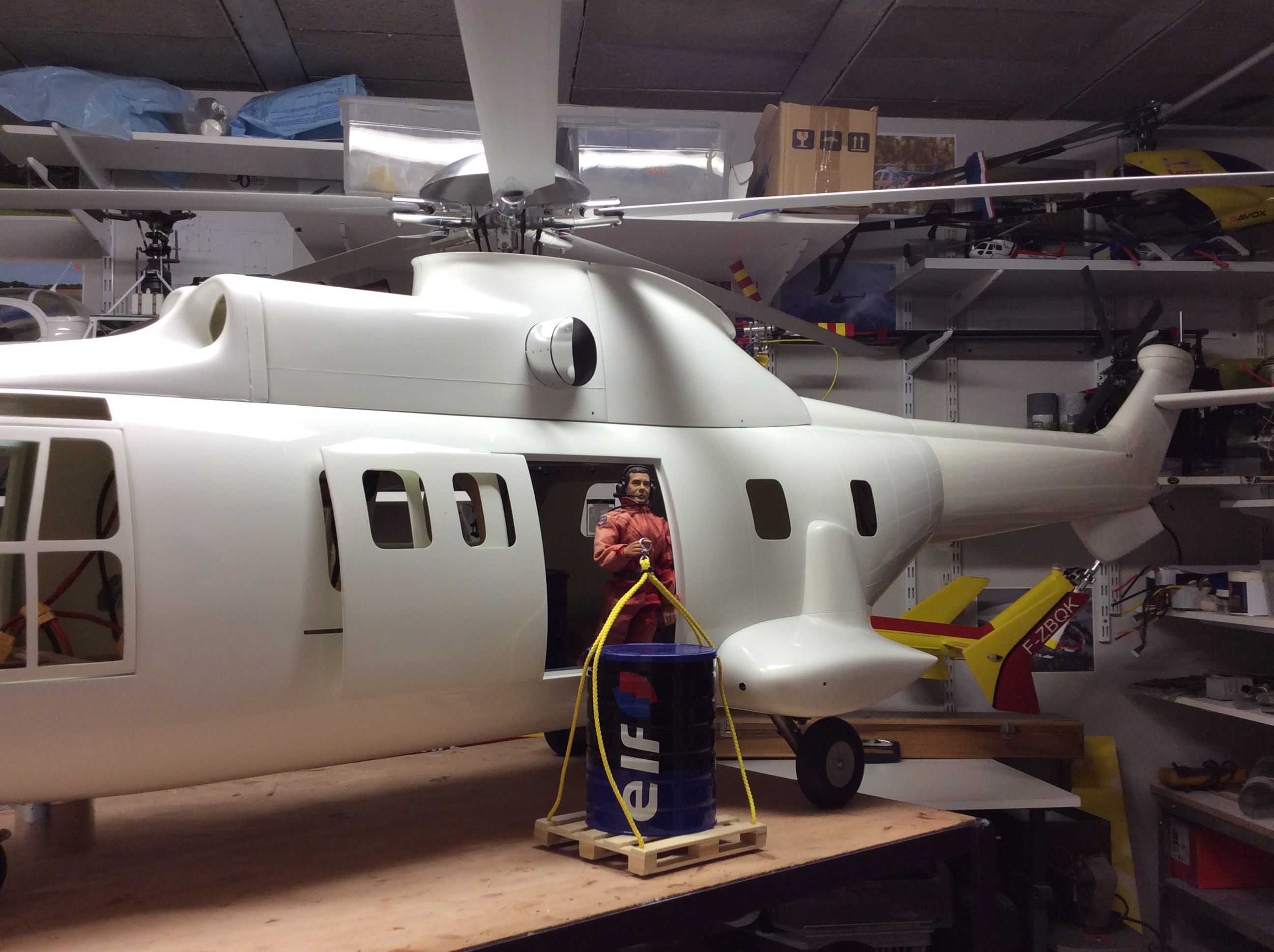

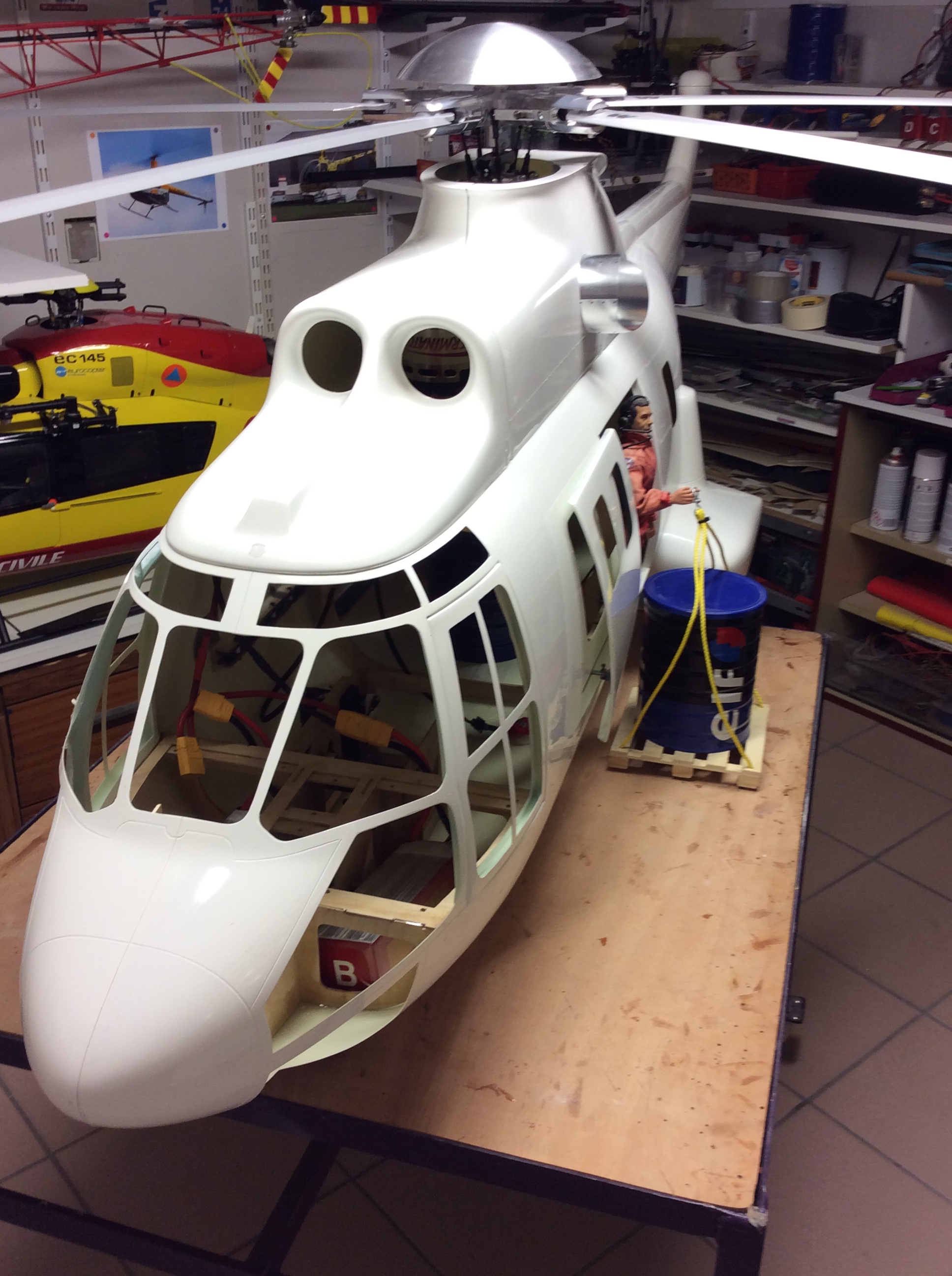

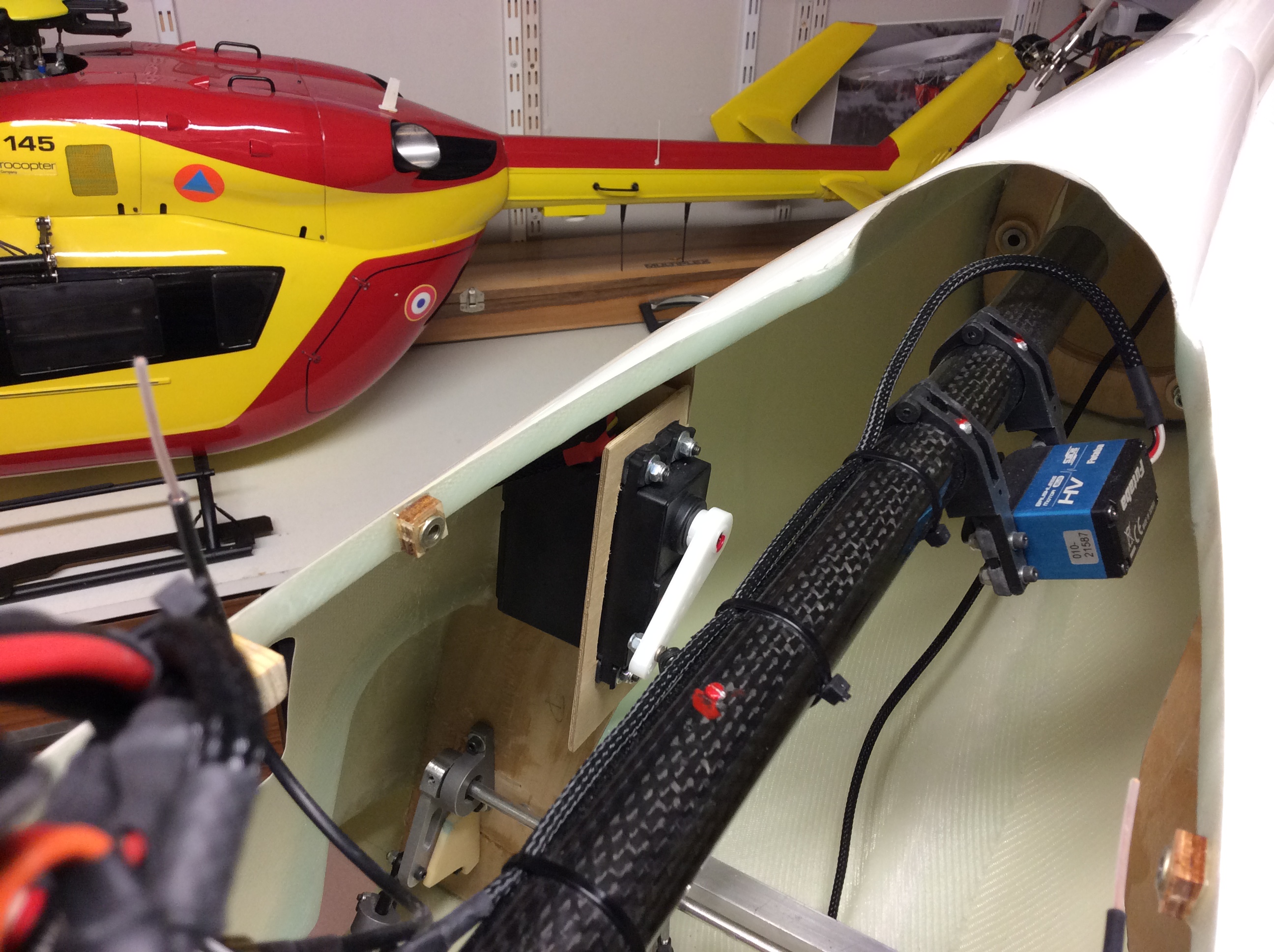

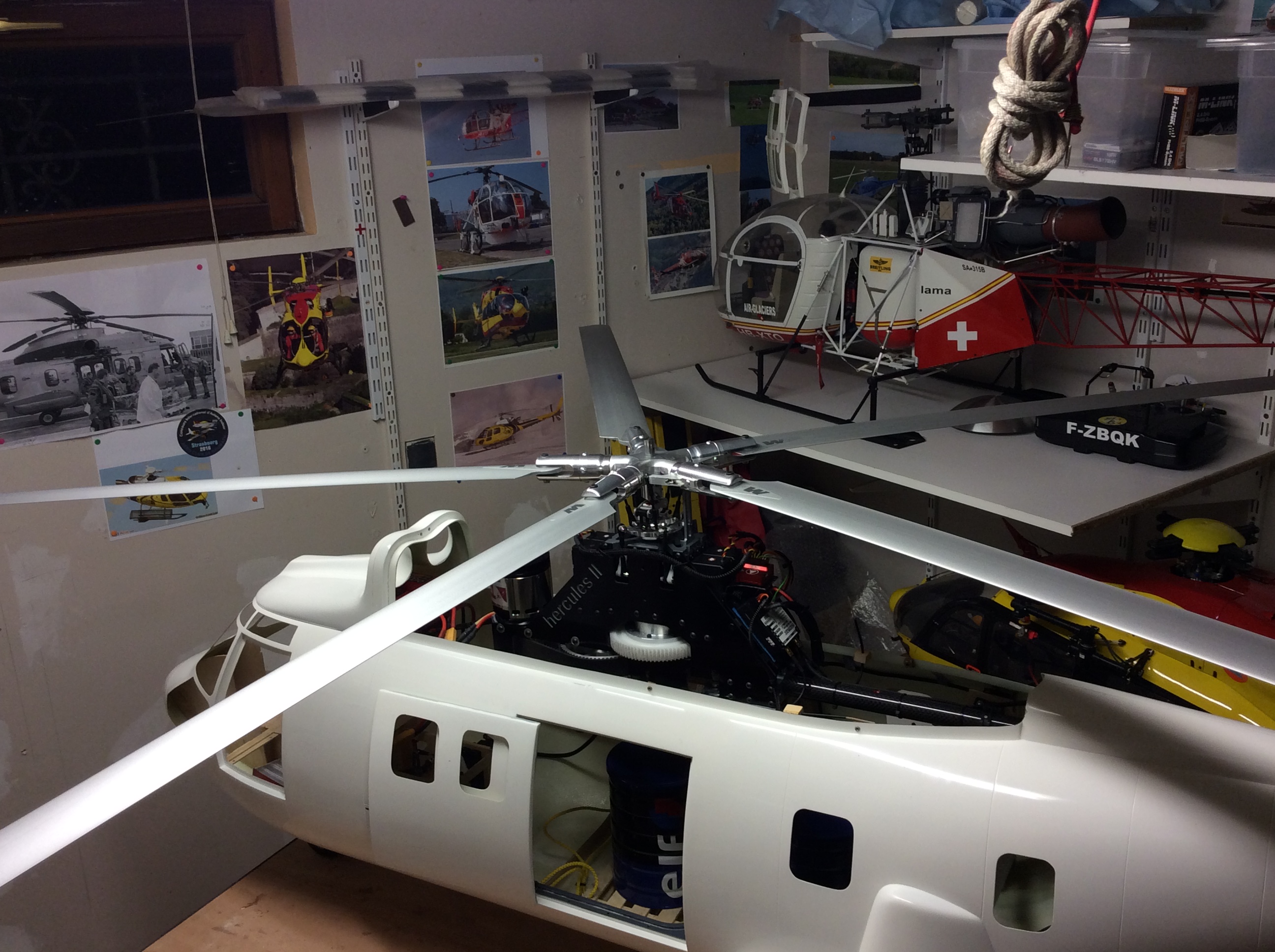

Nouvelles du Jour ............On va dire  "ça c'est fait " eh oui........le Super Puma est fin prêt pour son premier vol ,en fin de compte en utilisant ma méthode de montage ,j'ai pu surmonter assez facilement le manque d'infos ,qui sont assez pénalisant,pour un Kit de cette facture.

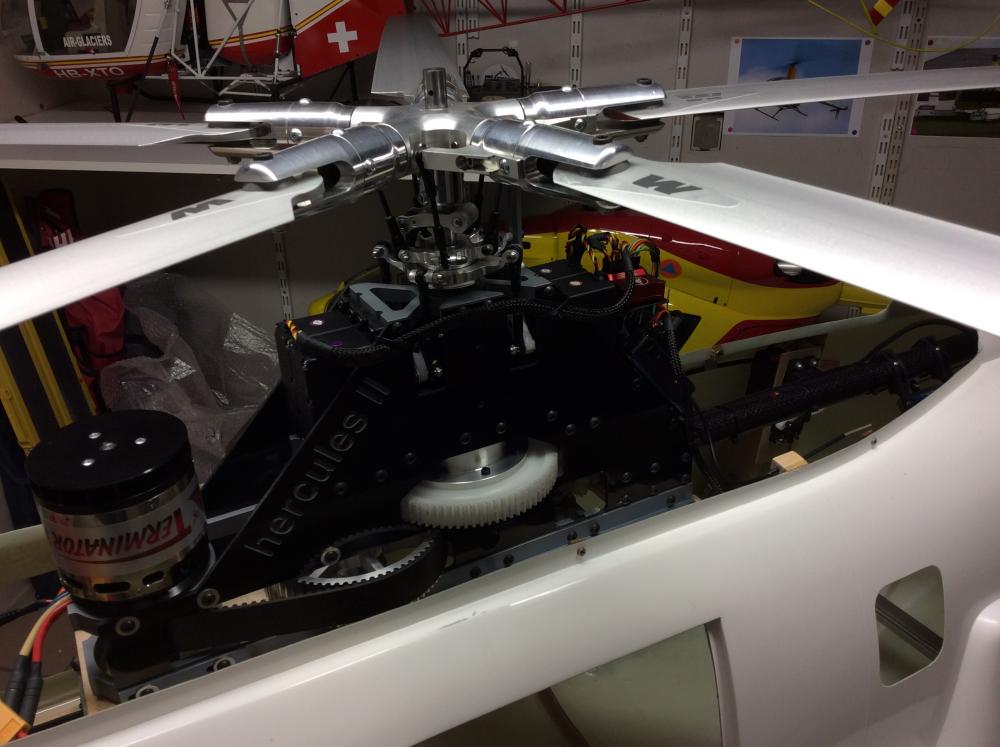

Soit .......en résumé un très bon matériel ,fuso de premier ordre,ce qu'on peut regretter   c'est du coté de la mécanique, a mon avis ,surdimensionné et très lourde ...........maintenant reste a faire la peinture,et ce après les premiers vols ,pour le moment j'attend le pilote ,notre Gilbert,qui lui a la qualif Super Puma ! ! ! :titter:
Actuellement tous les réglages en statique sont fait ,l'ensemble mécanique tourne comme une horloge (normal c'est Suisse !)pour les essais je vais tourner a 850T pour un rotor de 2.50m
Ci contre quelques photos

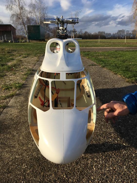

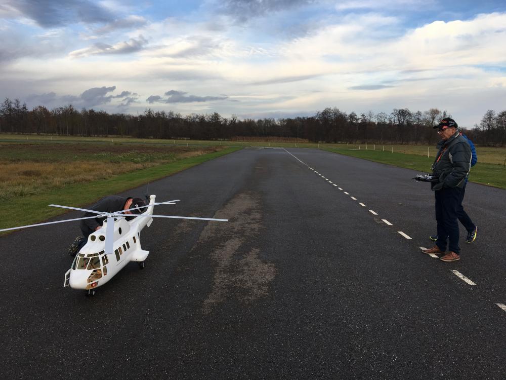

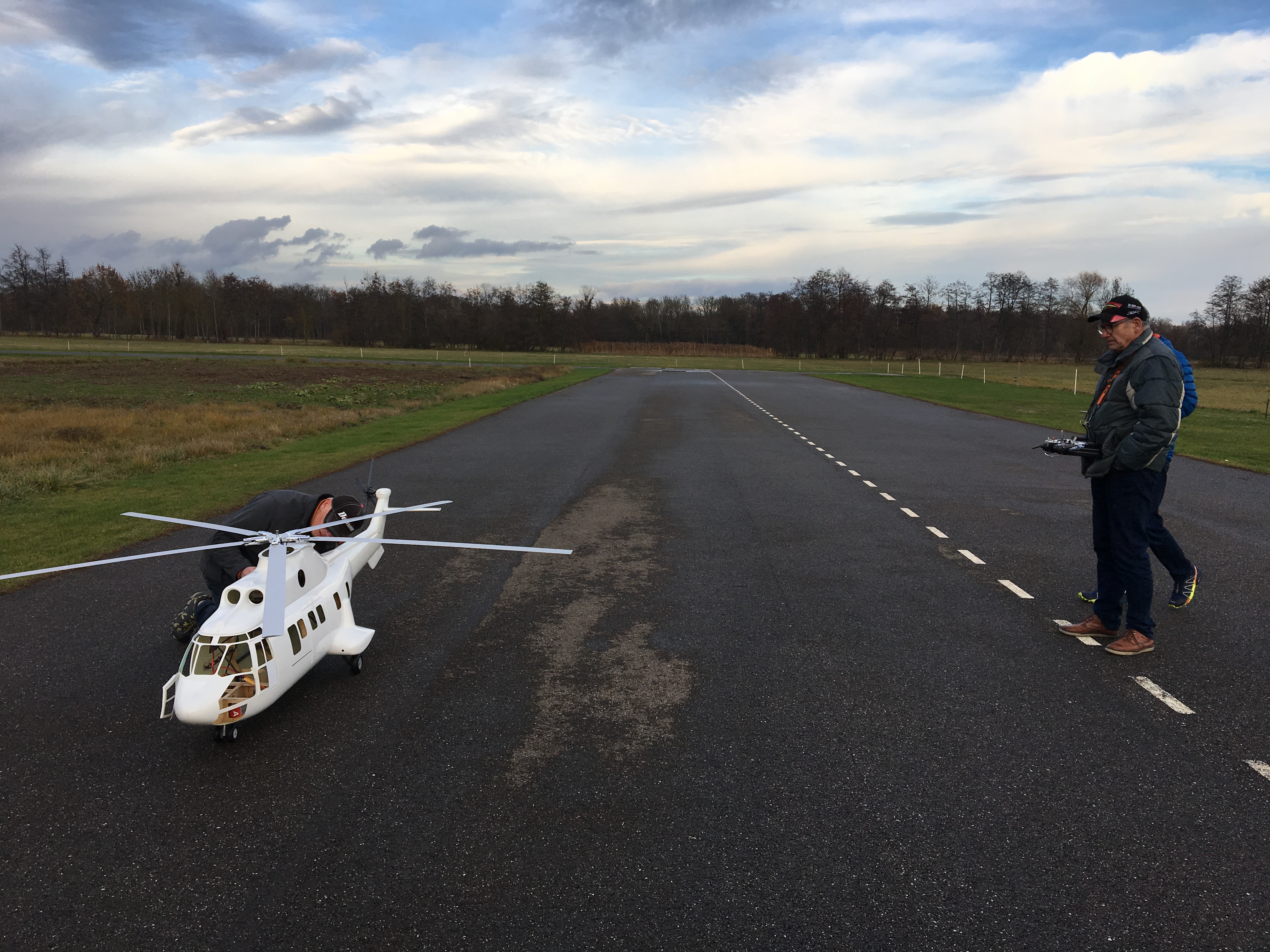

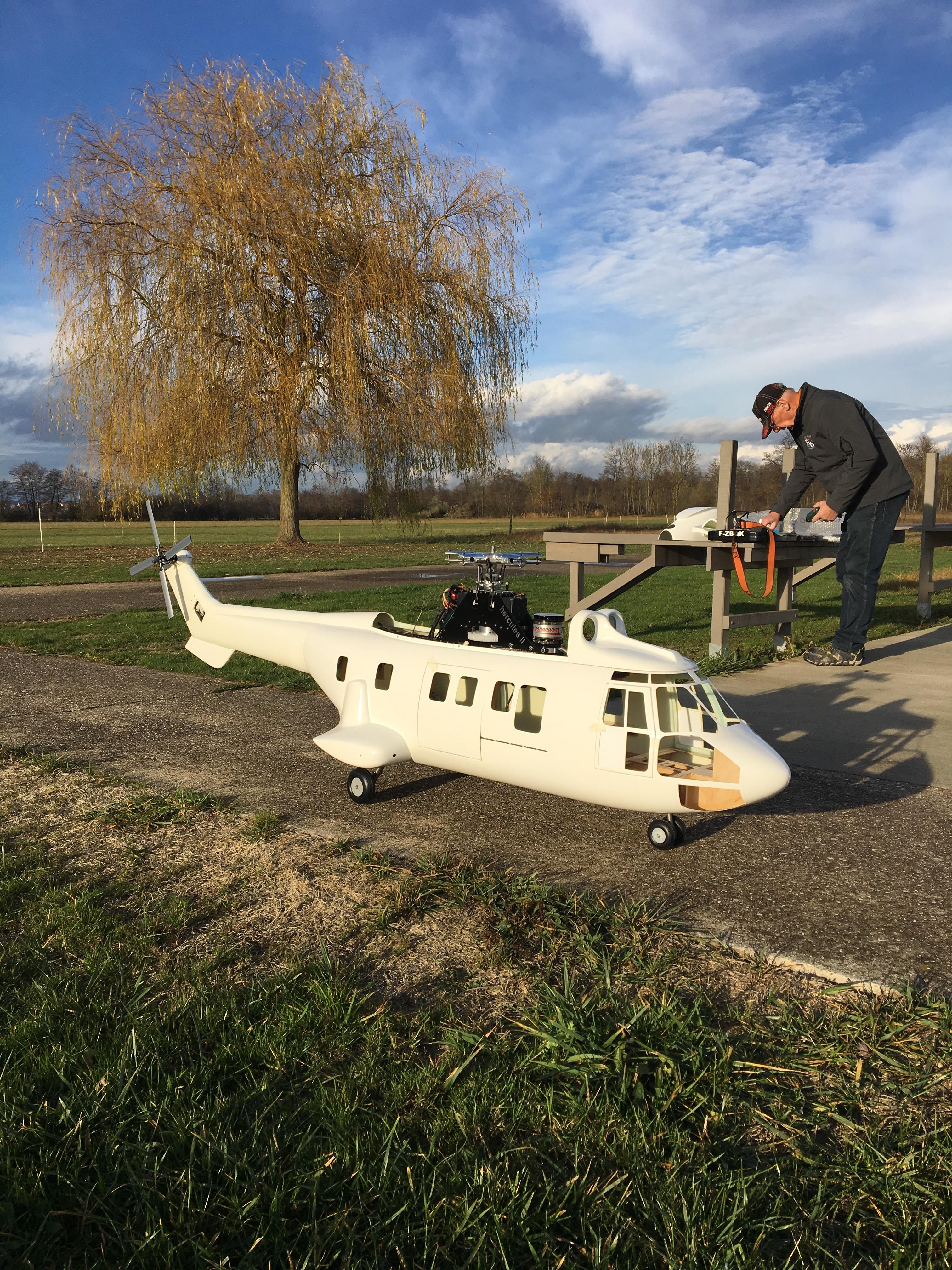

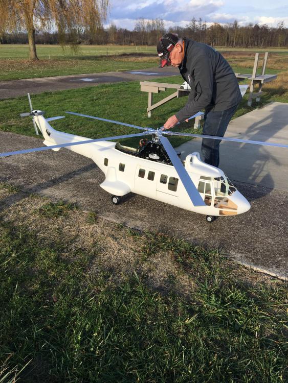

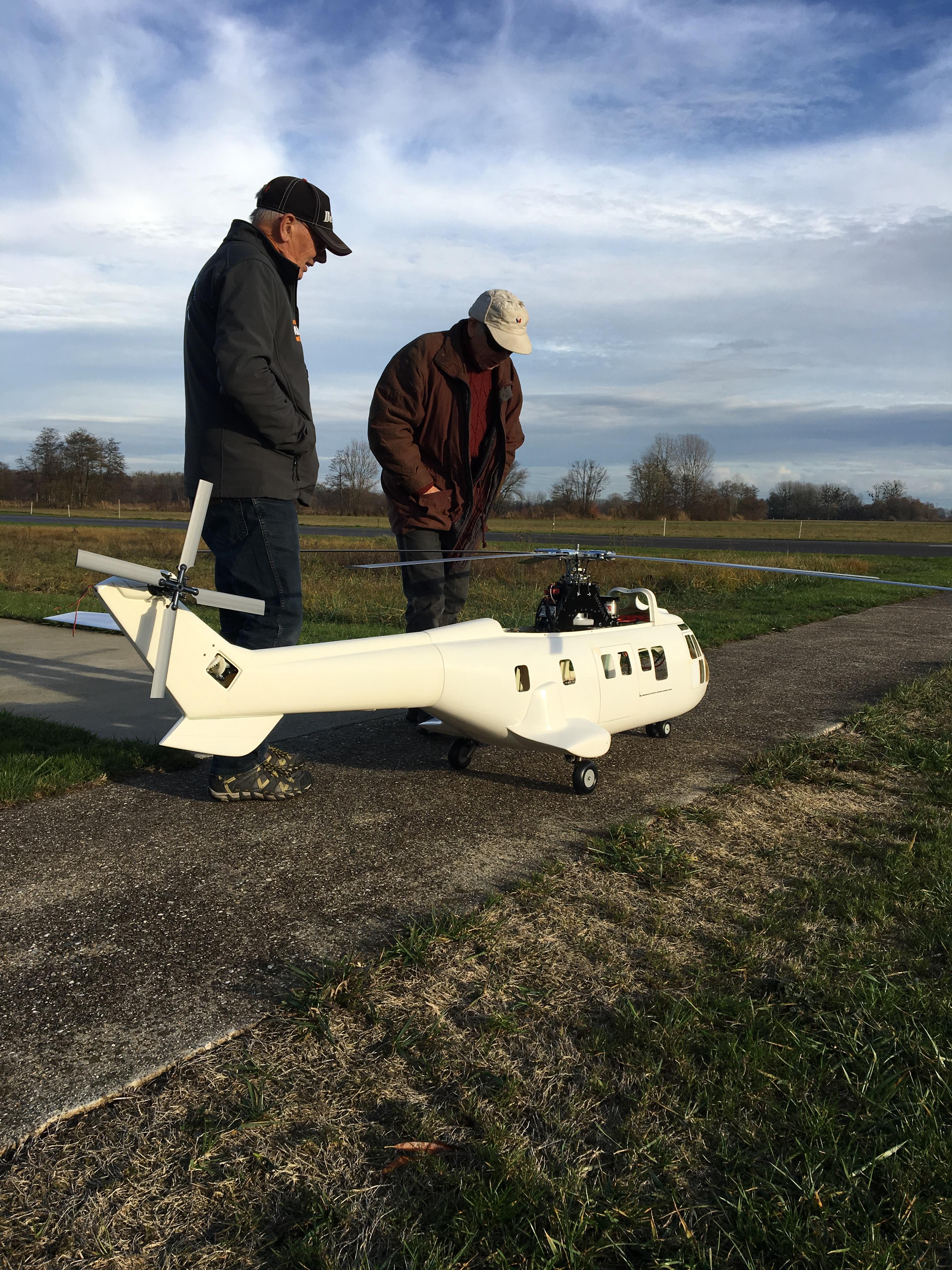

Voilà, profitant d'une fenêtre météo favorable,  le premier vol du Super Puma a pu avoir lieu.
Dans un message à suivre, Nanar, vous relatera les circonstances et les résultats de nos essais et déposera également une vidéo. En attendant, je vous poste quelques photos de cette séance mémorable (j'en ai encore la grole. traduction pour les non savoyards : j'en tremble encore)
Un grand merci à Bernard et à Alain qui m'a accompagné
Gilbert

Bonsoir les zamis
bon! ben! comme le Nanar a décidé de tout me laisser faire, je m'y colle.
Sur les conditions  de l'essai:
le vol d'essai a été effectué sur la piste en dur du  terrain de Brumath, le samedi 01 décembre 2018 entre 15 et 16 heures
Exceptionnellement , le ciel d'Alsace était clément, le soleil était même présent (incroyable!!!) .
Il y avait un très léger vent du 270 pour environ 5kms/h avec quelques passages de thermiques donnant des rafales à 10/15 kms/h.
Pour éviter le soleil dans les yeux, les vols seront effectués vent arrière.
Concernant le déroulement des essais/
Avant les deux vols faisant l'objet de la vidéo, 6 mises en régime et levers de machine seront pratiquées. Elles permettront de régler les débattements, les expos , le centrage, la machine étant bien trop réactive.
Suite à cela, deux véritables vols auront lieu qui ont permis de démontrer:
-le bon équilibre générale de la machine
-le bon fonctionnement de la mécanique avec un silence de fonctionnement assez étonnant
-l'excellent rendement des pales M Blades
-le comportement très souple et pourtant très efficace des commandes.
De toute évidence, la base est bonne et avec un réglage optimal de l'anticouple, une augmentation du regime rotor   et une amélioration de la courbe de pas, cette machine devrait voler à la perfection.
Sur la vidéo, la machine parait instable dans le plan vertical: cela est dû d'une part à mon inexpérience sur la machine, à un régime rotor surement trop faible (740 tours/mn),   mais également aux conditions de vent (vent arrière et rafales). Cela est particulièrement visible sur le demi tour après la petite translation face à moi. La machine en vol lent, s'enfonce avant de repartir sur une remise en puissance du rotor.
Ce vol n'avait d'autre objectif que de vérifier le bon fonctionnement, la bonne cohérence des différents éléments entre eux. Le domaine de vol, reste donc à explorer. Mais au vu des premières constations, nous sommes en totale confiance.
