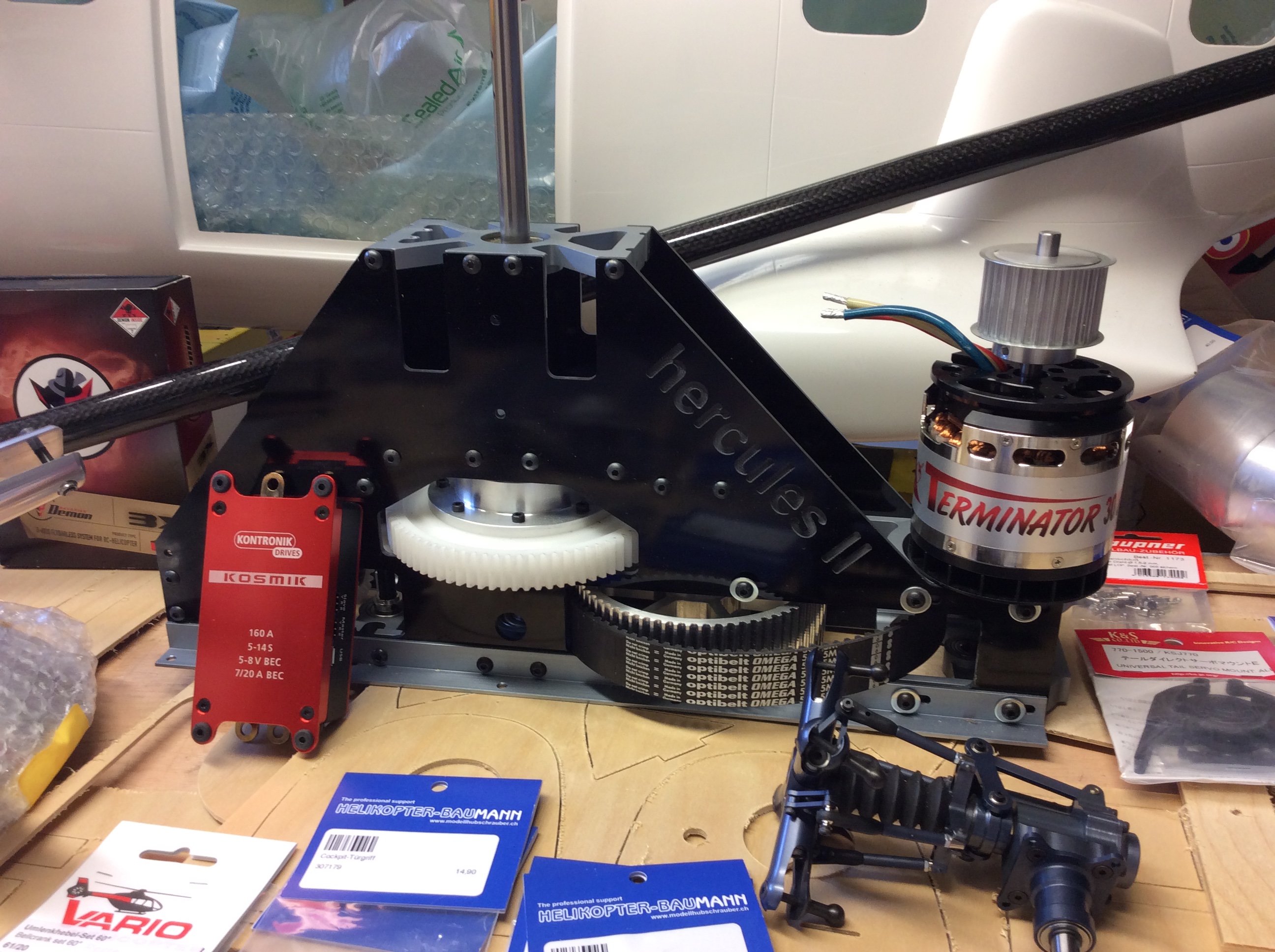

nanar 613 Report post Posted October 21, 2018 (edited) Bonsoir a tous ........... Le temps commence a changer, les Sympo se terminent, alors quoi de mieux que de se projeter pour une nouvelle aventure ! ! Pour ce faire ,mon Ami Gilbert (alias Flagada Jones 74) ,m'a consulté pour avoir mon avis sur un achat ! mais quel achat ! ! un Super Puma de chez Baumann , en 2.50m.....un rêve que dire de plus! Pensez bien ,que notre Gilbert avant l'achat ,y a mis une condition ........que je me charge du montage complet ,jusqu’à la peinture...........en résumé "prêt a voler " chose que j'ai bien sur accepté sans hésitation ........... donc du coup me l'a parti pour un certain temps........je pense partager régulièrement avec vous ce montage ,qui a mon sens ,sort vraiment de l'ordinaire,sous forme de photos, mais soyer patient ,car au vu du kit fourni ,et le peu d'infos fourni,je vais être obligé d'étudier cet ensemble ,et certainement contacter notre Ami Suisse Thomas ,avant même le premier collage ! ! Déjà un petit aperçu de ce que notre Gilbert m'a ramené , de peur que je m'ennui !! Alors a bientôt Nanar Edited October 21, 2018 by nanar 10 Micklin, nofate20, Diablo66 and 7 others reacted to this Quote Lama Electrique 2m / Gazelle Vario version électrique 2.3m / Trainer Raptor E700 Electrique /Drone Mavic mini /Agusta AW139 Vario électrique /Robinson R66 Turbine/.....BO 105 Vario,Electrique .... Share this post Link to post Share on other sites

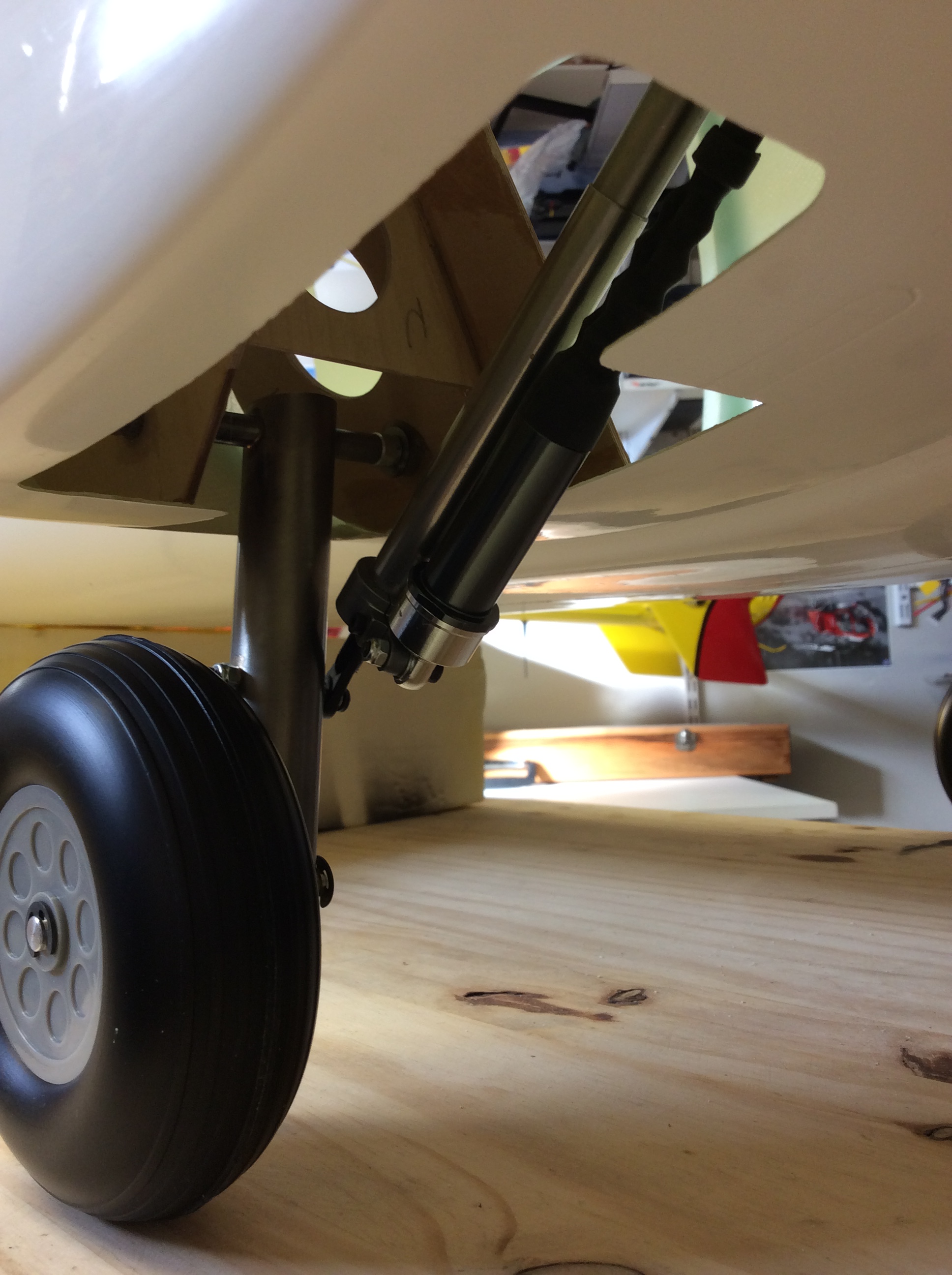

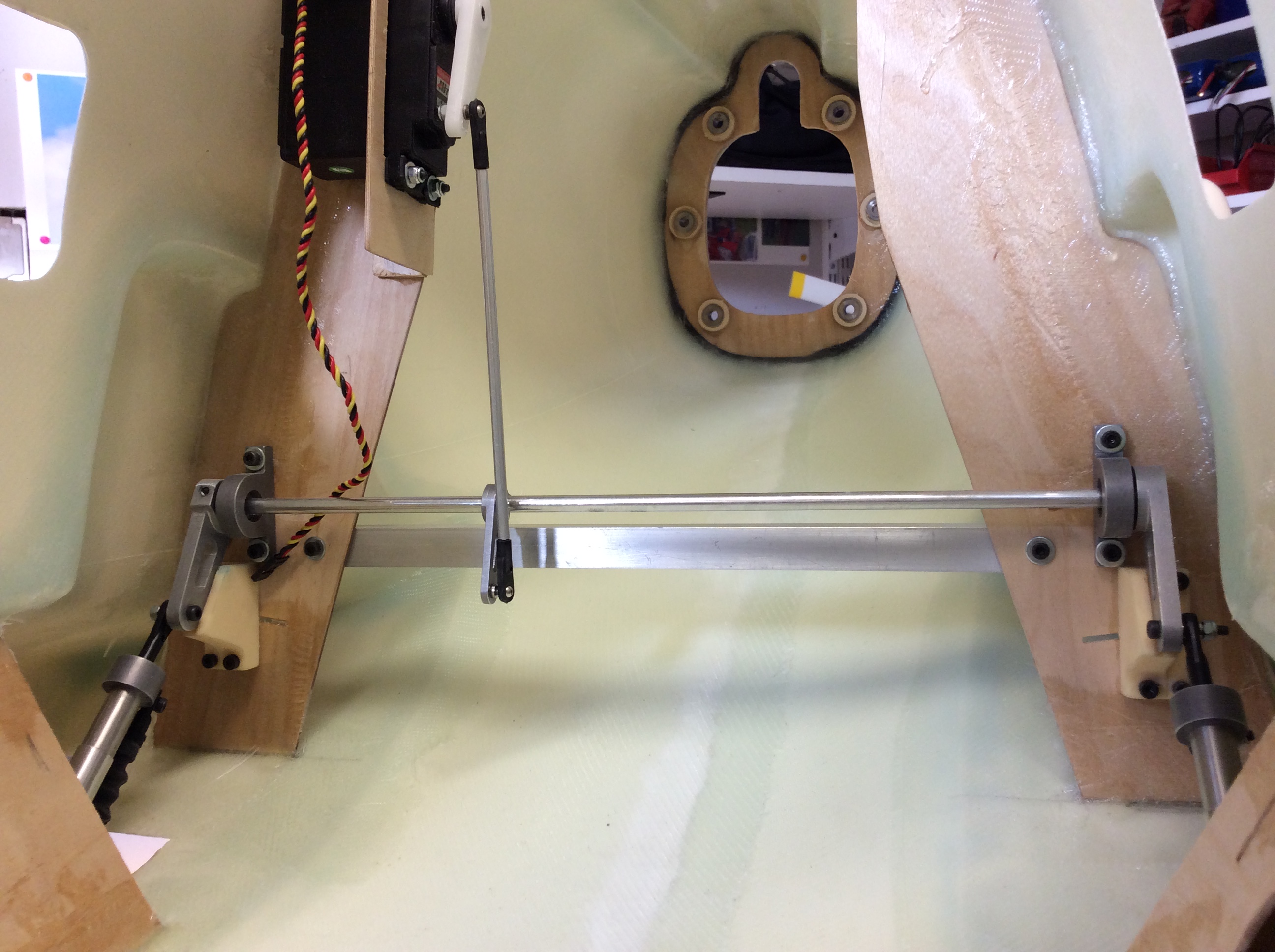

nanar 613 Report post Posted November 1, 2018 Bonsoir les Amis .............. Comme promis ,je vous tiens au courant de l'avancement.........avancement c'est un grand mot, mais soit, faut bien démarrer ! ...bon au bout de 10 jours j'en suis là ....les trains rentrants montés et réglés, et le raccord de queue fixé ........... je vous raconte pas le galère, rien de mieux qu'un train fixe , en réalité c'est le manque d'infos ,qui cause problème, pourtant j'ai un peu d'expérience dans le montage de grosses machines ,mais pour le moment je navigue a vue !! Après un contact avec Thomas de chez Baumann, j'ai bien espoir de recevoir sous peu ,une doc concernant ce Puma ,entre autre la transmission tu tube de queue ,démontable ou pas ?? prochain travail , montage des portes coulissantes, de la vraie mécanique Suisse et mise en place des couples ....sous réserve d'avoir les cotes ! sinon gare au centrage ci contre quelques vues et a bientôt pour la suite . Nanar 5 jeceto, aimé66, m@nu73 and 2 others reacted to this Quote Lama Electrique 2m / Gazelle Vario version électrique 2.3m / Trainer Raptor E700 Electrique /Drone Mavic mini /Agusta AW139 Vario électrique /Robinson R66 Turbine/.....BO 105 Vario,Electrique .... Share this post Link to post Share on other sites

KTM1290 1,731 Report post Posted November 8, 2018 Bonsoir mon Nanar , j'aurais une question !!! comme tu le sais je fais aussi un super puma et ma question se pose sur les trains !! y a t'il sur le Bauman un système de verrouillage des trains en position ouvert ? sur le mien , si je coupe l'alimentation le poids de la machine fait que les trains rentrent . C'est un peu merdique dans le sens ou tu ne peu laisser ta machine sur une table , hélico sur ses roues !! A te lire Fred Quote SIKORSKY H34 BELL 412 ALOUETTE II PHT2 Share this post Link to post Share on other sites
nanar 613 Report post Posted November 8, 2018 Bonsoir Fred, Effectivement c'est pas bien vu ,le fait que les trains rentrent sans alimentation ! ça voudrai dire qu'en fonctionnement normal (en vol) et surtout a l'attero ,tes servos sont sous charge ? ceci n'est pas du tout normal.........sur le Baumann ,train sorti ,et verrouillé mécaniquement,donc aucune charge ,par contre ,train rentré pas de verrouillage,donc servos sous tension, chose que je vais encore vérifier car je pense qu'un blocage train rentré ,ça serai pas du luxe,et nos servos apprécierai certainement ! @+ mon Fred Nanar Quote Lama Electrique 2m / Gazelle Vario version électrique 2.3m / Trainer Raptor E700 Electrique /Drone Mavic mini /Agusta AW139 Vario électrique /Robinson R66 Turbine/.....BO 105 Vario,Electrique .... Share this post Link to post Share on other sites
