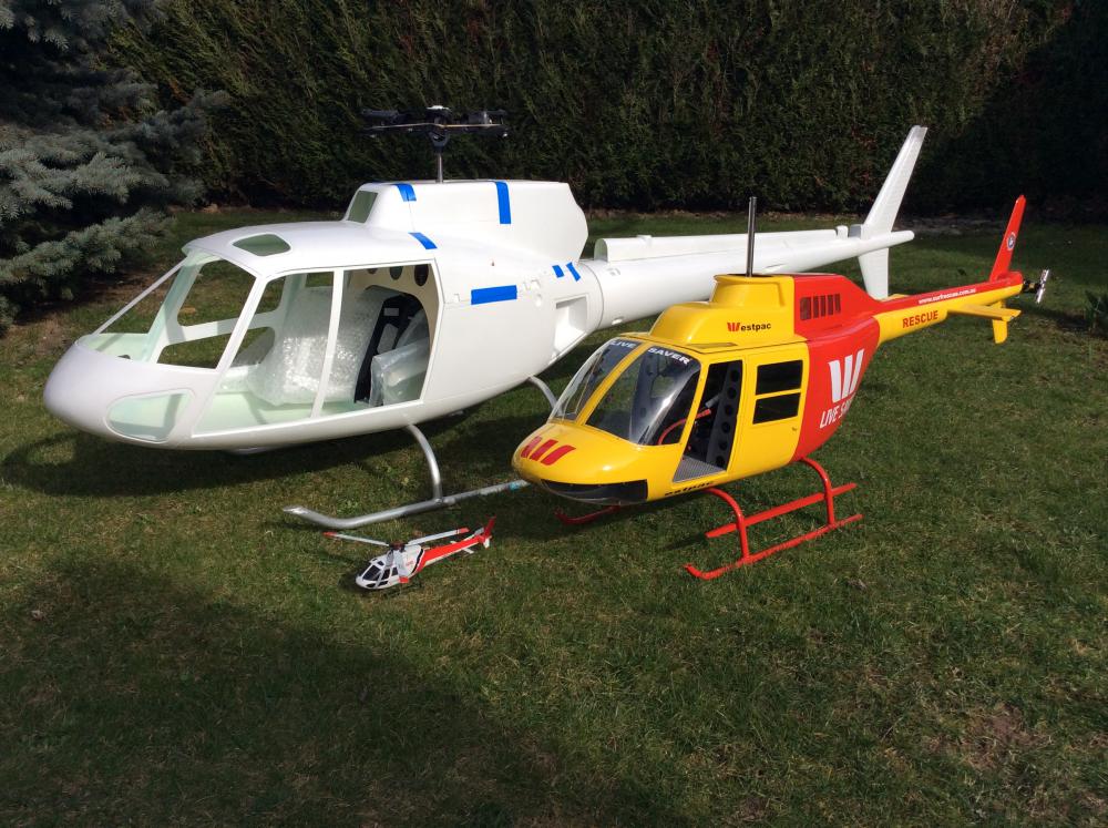

Je vous ai fait part de mon projet de montage d'un AS350 de 2.50m Vario ,ce qui avait été programmé pour cet Hiver ...........et Alors ? ,:o et bien ,ayant un créneau ! malgré moi ! !  :titter:  j'ai décidé de mettre ça en route  de suite ...............
Par contre je ne vais pas détailler le montage du fuseau,car nous avons un Ami commun ,JEYF, qui nous avais pondu un Post complet et superbement détaillé concernant son big Ecureuil  Turbine ,et ce ,en 2011 (post a trouver facilement sur FH).
La version que je vais vous présenter sera une version Electrique ,je détaillerai tout ce qui concerne la mécanique, et parallèlement  toute l'électronique embarquée. Au final , avec la complicité de notre Gégé, les réglages seront également abordés.
A ce jours tout le matériel est la,et le montage a commencé,je vous ferai part de l'avancement régulièrement,  avec photos..........
Ci contre une photo lors de la réception du fuseau............

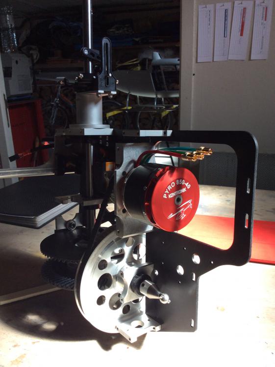

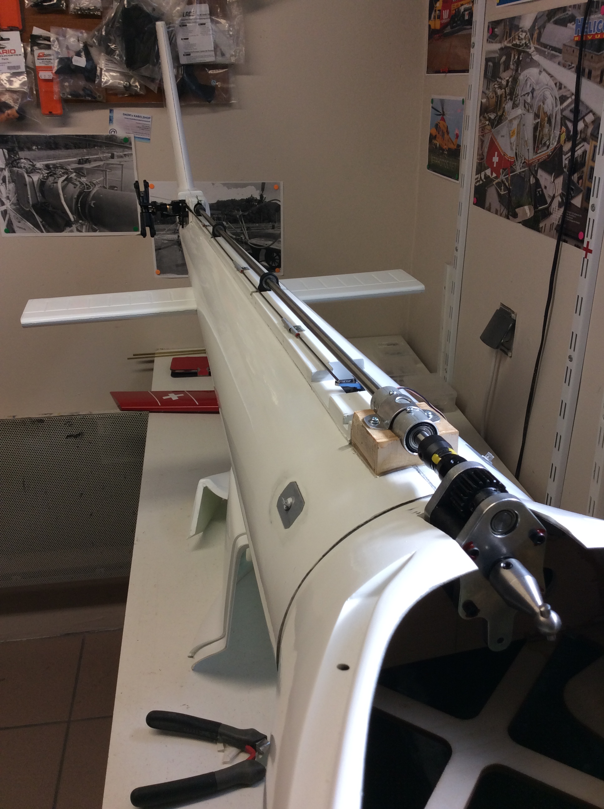

Alors travail sur le fuso,avec la mise en place de l'AC et la transmission vers le démultiplicateur de tours.La difficulté principale et bien évidement le parfait alignement de l'axe inox de 8mm par rapport aux collages des supports de roulements, pas droit a l'erreur! :? mais avec de la patience ça le fait. Viens ensuite la commande de l'AC, pas facile a réaliser ,surtout pas dans la version "Vario" ,avec une tige carbon ,impossible de loger sous le capot.....:titter:......d'ou ma version avec tige de 1,5mm coulissant dans des guides.....fonctionne parfaitement .....

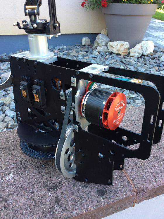

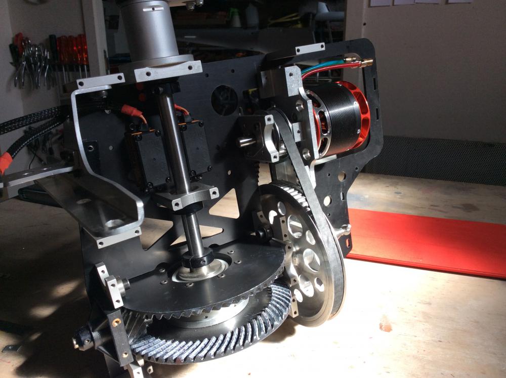

Passons a la suite ! aller un peu de mécanique..........que du plaisir, :rolleyes:  bien que malgré  cette magnifique mécanique Turbine,et l'adaptation version électrique d'origine Vario ,vaut mieux être équipé d'un tour ! car la poulie 77 dents a du mal a trouver sa place entre les supports de roulements ! ! mais ça fait partie du boulot ,mais en définitive au vu  du résultat ,ça vaut bien la peine de passer un peu de temps a la réflexion.
Je peux vous faire un listing du matériel utilisé ,si cela vous intéresse, peut être pour un futur montage ..............
ci joint les photos ..............

C'est une belle mécanique; mais j'ai une question:
Juste pour mon info, quel est l'intérêt de la 2eme grande couronne et du 2eme pignon (à l'opposé du pignon moteur)? Ces 2 pièces ne doivent pas être très légères?
bonsoir Patrick,
Effectivement  l’ensemble parait lourd ,et tu as bien raison ........mais faut remettre ça dans son  contexte ,a savoir c'est prévu pour une Turbine et un poids au décollage d'environ 20 Kg........maintenant c'est pas les couronnes qui sont lourdes (elle sont en fibre de carbon a première vue, a confirmer ! ) ,et pourquoi deux , , tout simplement pour répartir symétriquement la puissance,et mécaniquement pour un bon équilibre on a rajouté un deuxième pignon libre.
Pour info chez Vario ,toutes les mécaniques "Turbine Kero"ainsi que les versions" Electrique turbine "sont dorénavant ainsi faites.
@+ Nanar

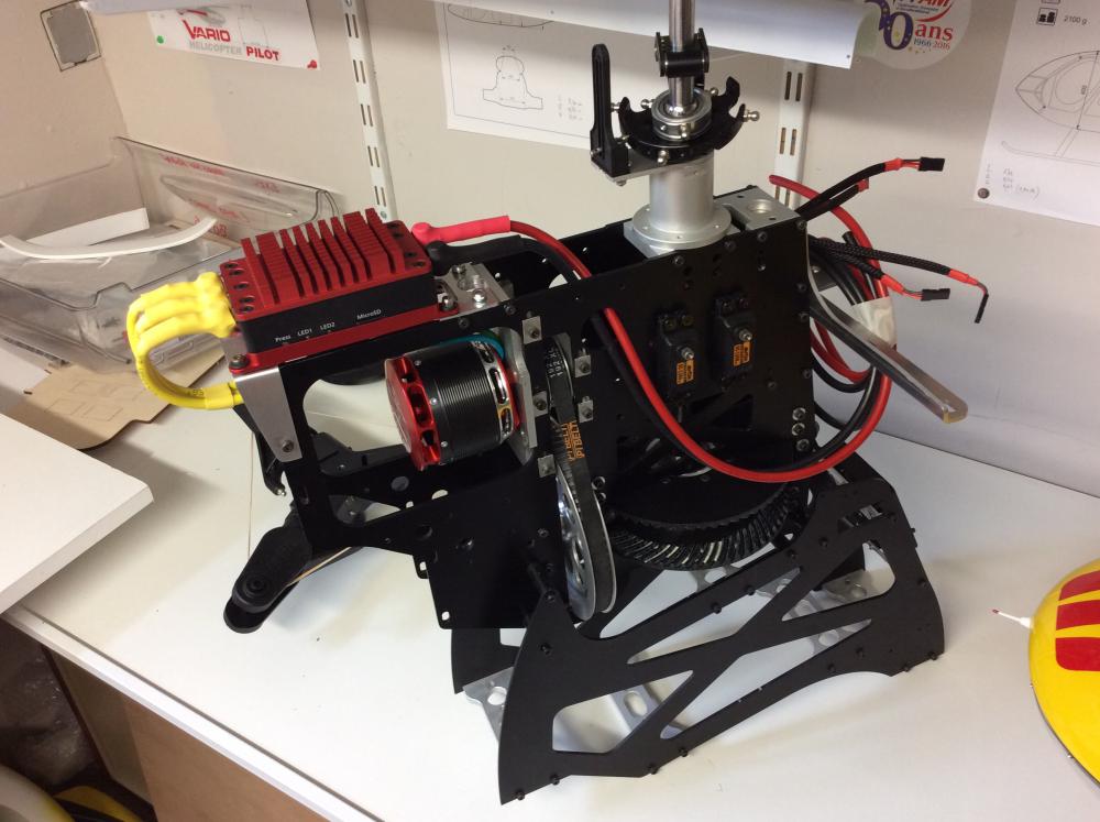

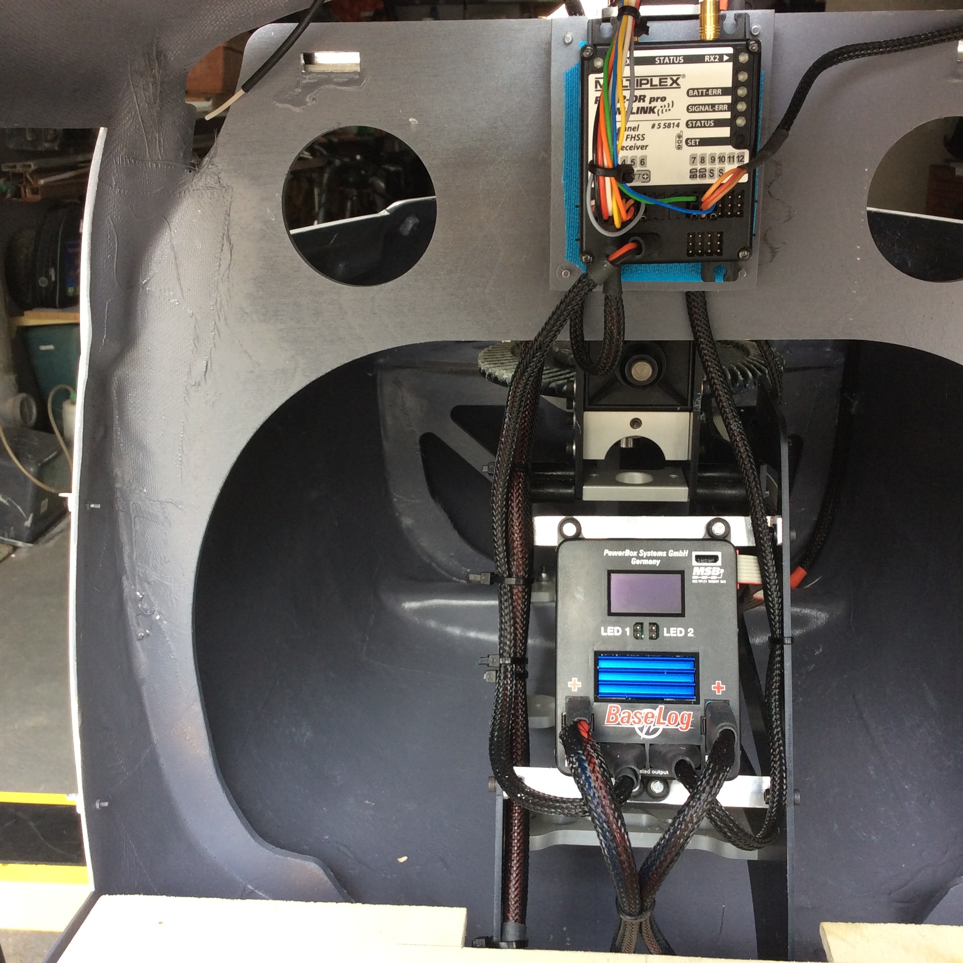

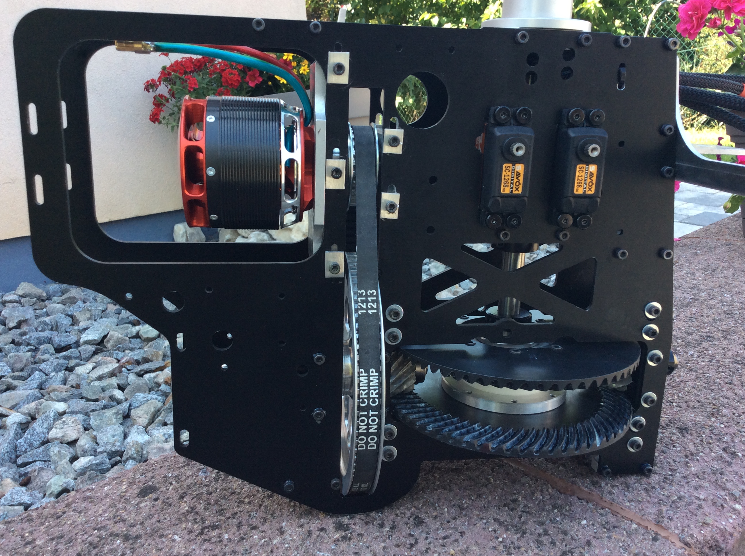

Aller démarrons la semaine dans de bonne conditions !  chez nous en Alsace,une météo un peu plus clémente .......pour les 40° c'est bon,on a donné !:titter:   donc place au montage............

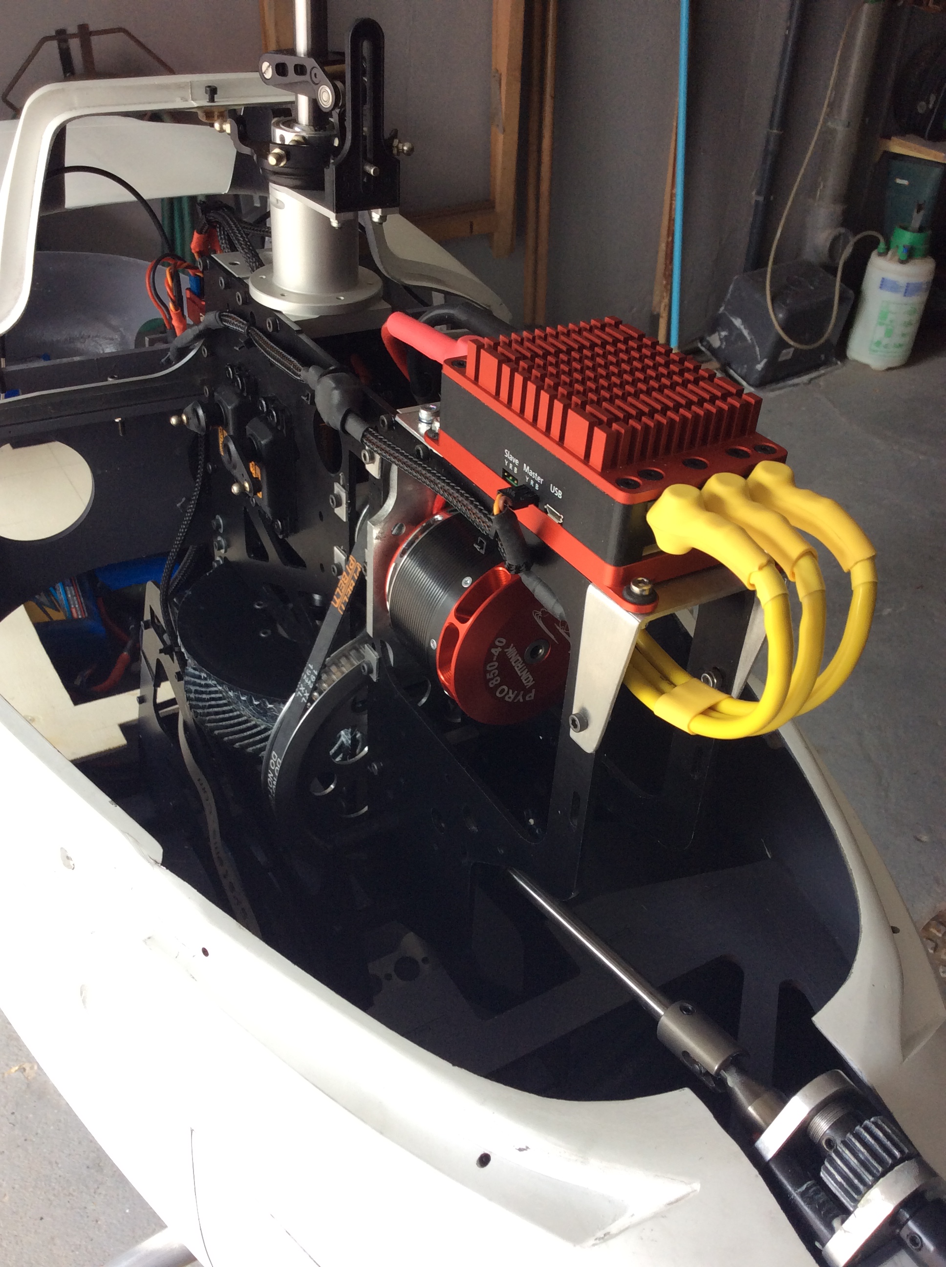

Le bloc de propulsion est maintenant complet ,fixé sur son châssis ,et opérationnel...... il sera installé dans le fuso des aujourd'hui,et avec votre concours (Franck,Fred,Snack):rolleyes: en ce qui concerne le réglage du Cosmic,je pourrais faire tourner cet ensemble.............
Place a la photo du jour !
@+ pour la suite

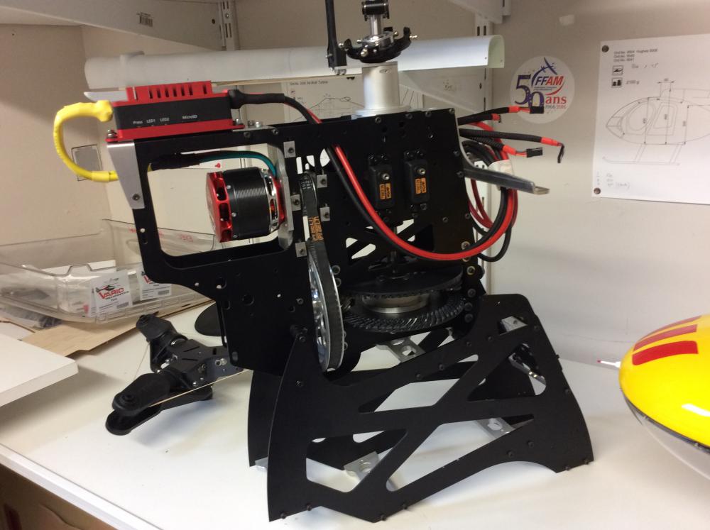

Aller passons a la suite,
Montage de la mécanique dans le fuso, raccordement radio,mise en place de l'axe intermédiaire pour l'entraînement AR.............et essais ! quel plaisir d'entendre le bruit de cette mécanique,ça tourne vraiment bien,déjà les mécaniques vario benzin modifié Electrique tournent super ,mais la y a pas photo,et aucune vibration,y compris l'AC.............
Petite ombre au tableau,car je vais être bloqué pour la suite  ........les pales ne sont pas dispo ! !(:- et délais ? ? va savoir ........:titter:
Je vais en profiter pour commander une interface pour le Cosmic afin de pouvoir régler la vitesse de démarrage ,par défaut il est réglé sur 12s ,déjà pas mal lent ,mais peut mieux faire ! possibilité jusqu'à 60s ! ! :rolleyes:
@+ Nanar
