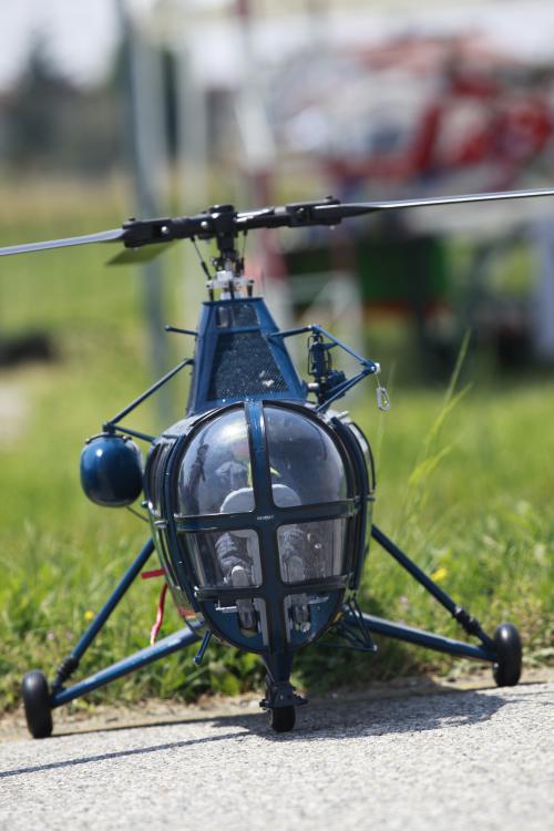

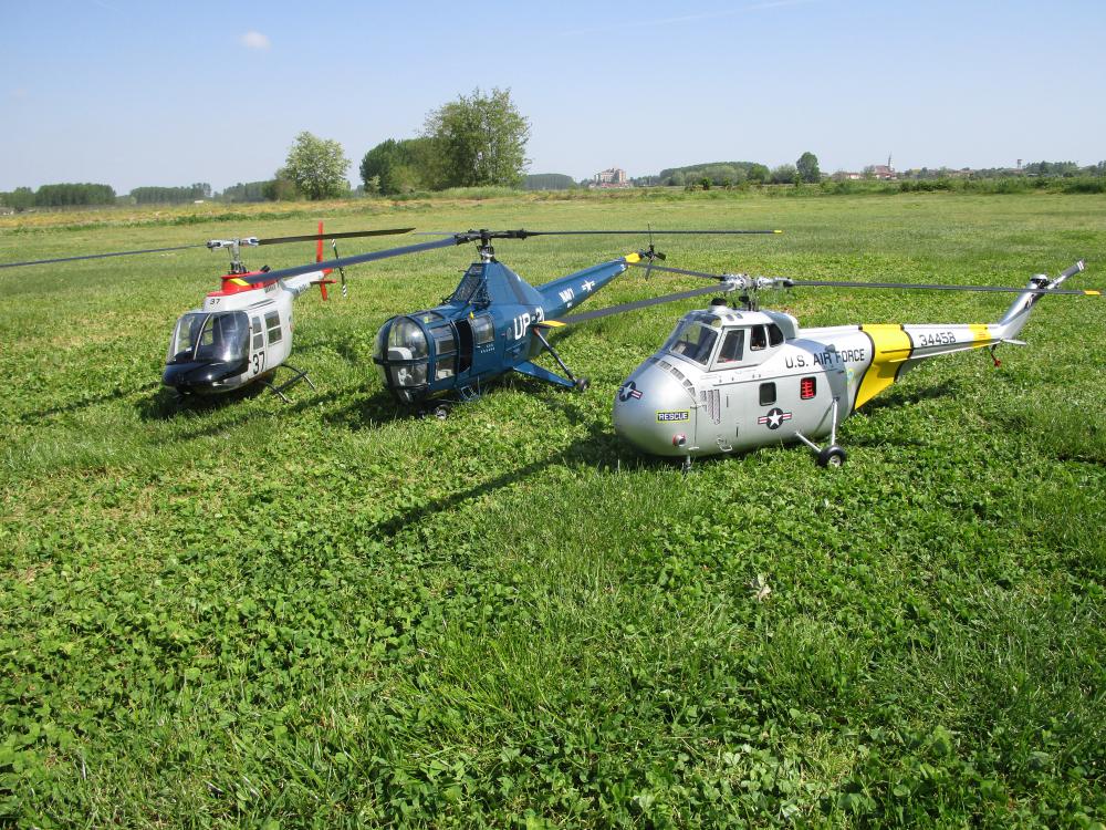

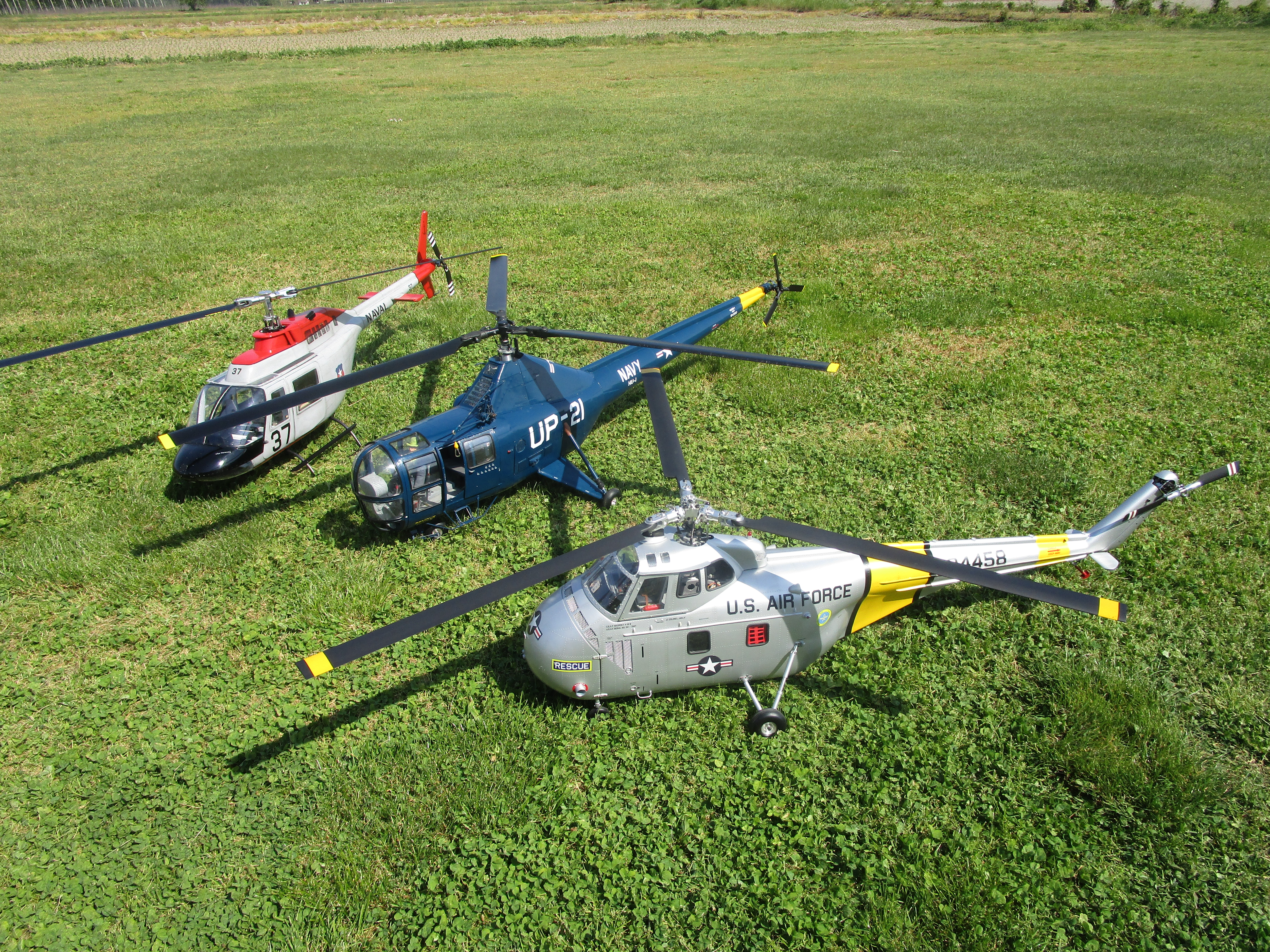

Mon nom est Giorgio et je vis dans le Tessin près de Bellinzona. J'aime les modèles particuliers et pas trop langue moderni.scusate mais avec le traducteur peut me aider. J'ai le plaisir de vous présenter mes modèles alors je vais vous présenter les étapes en cours de construction.
Saluti, Giorgio

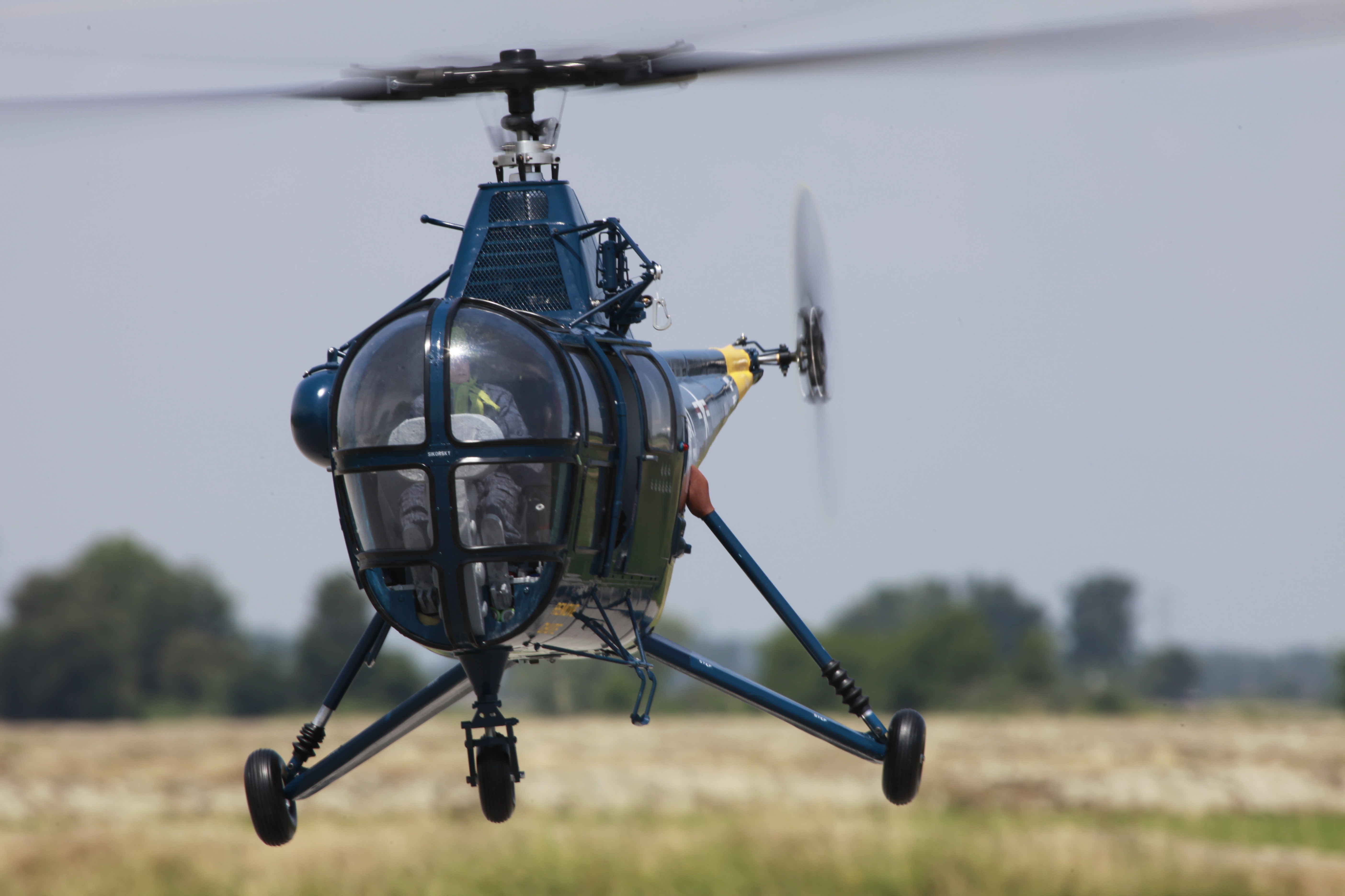

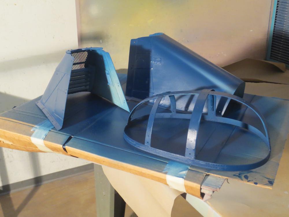

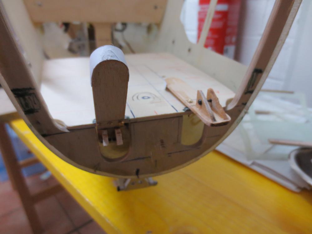

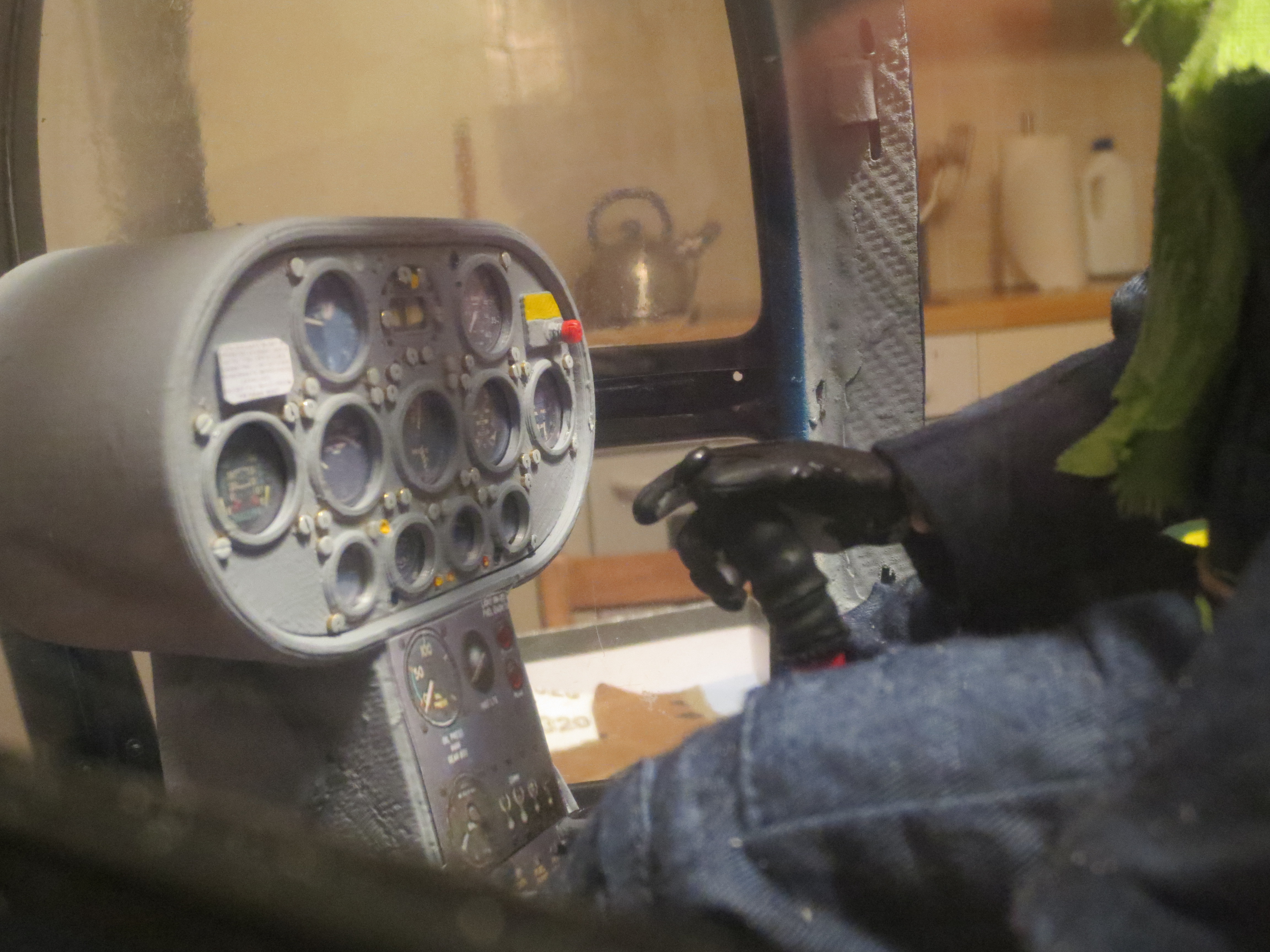

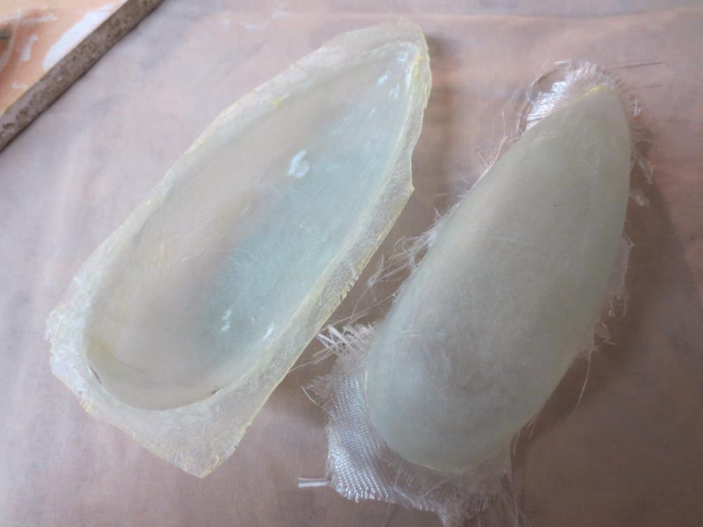

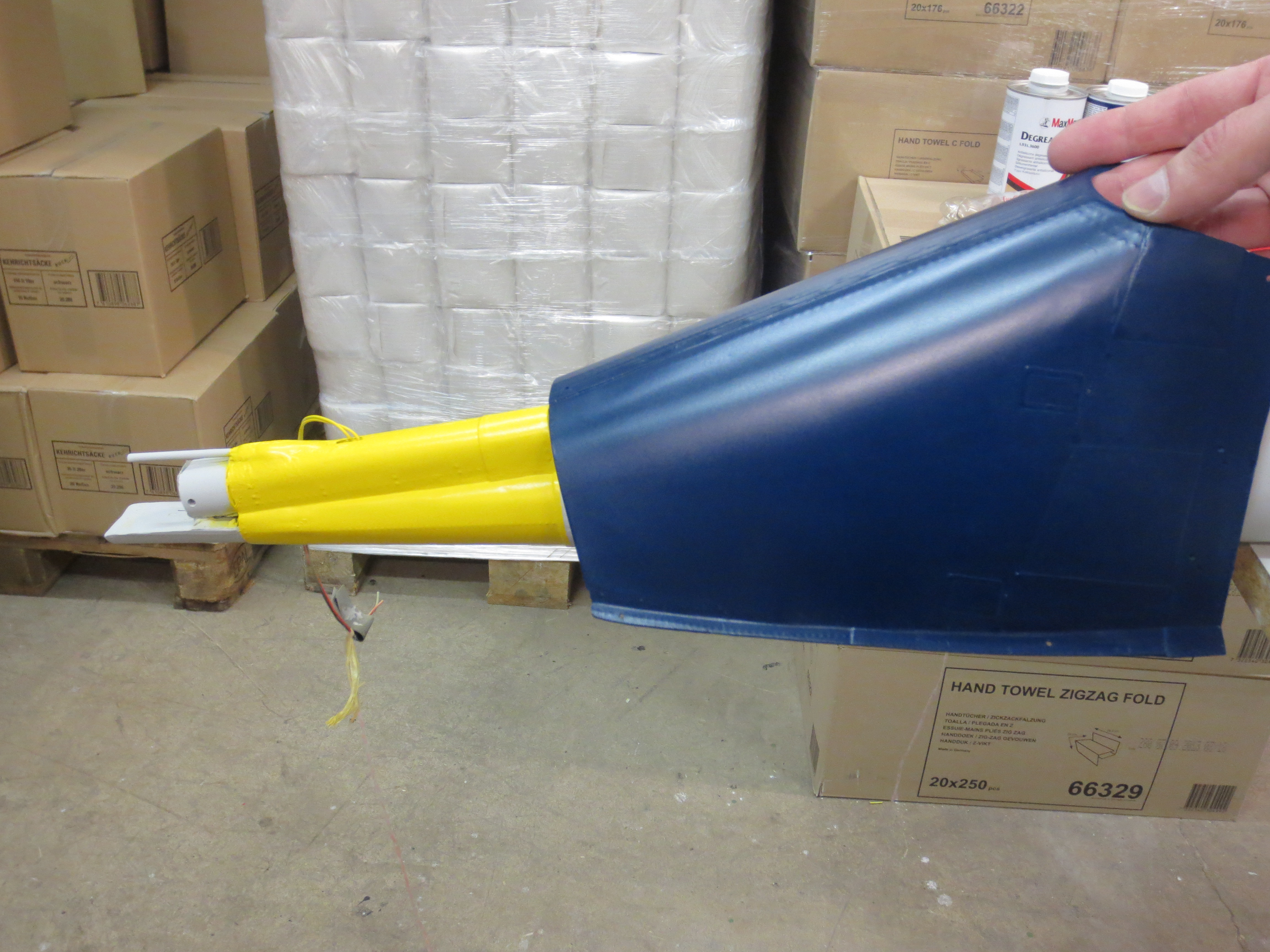

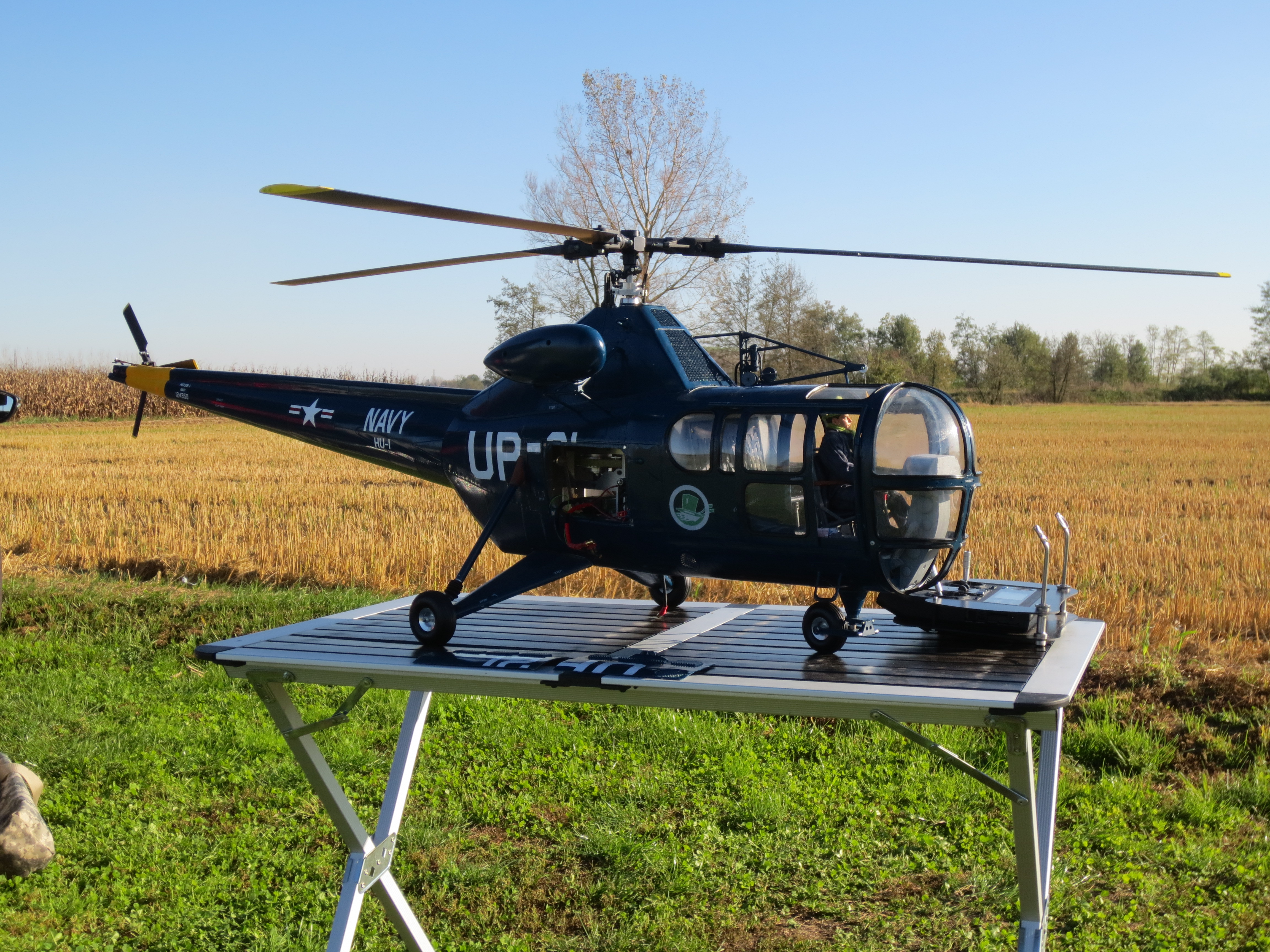

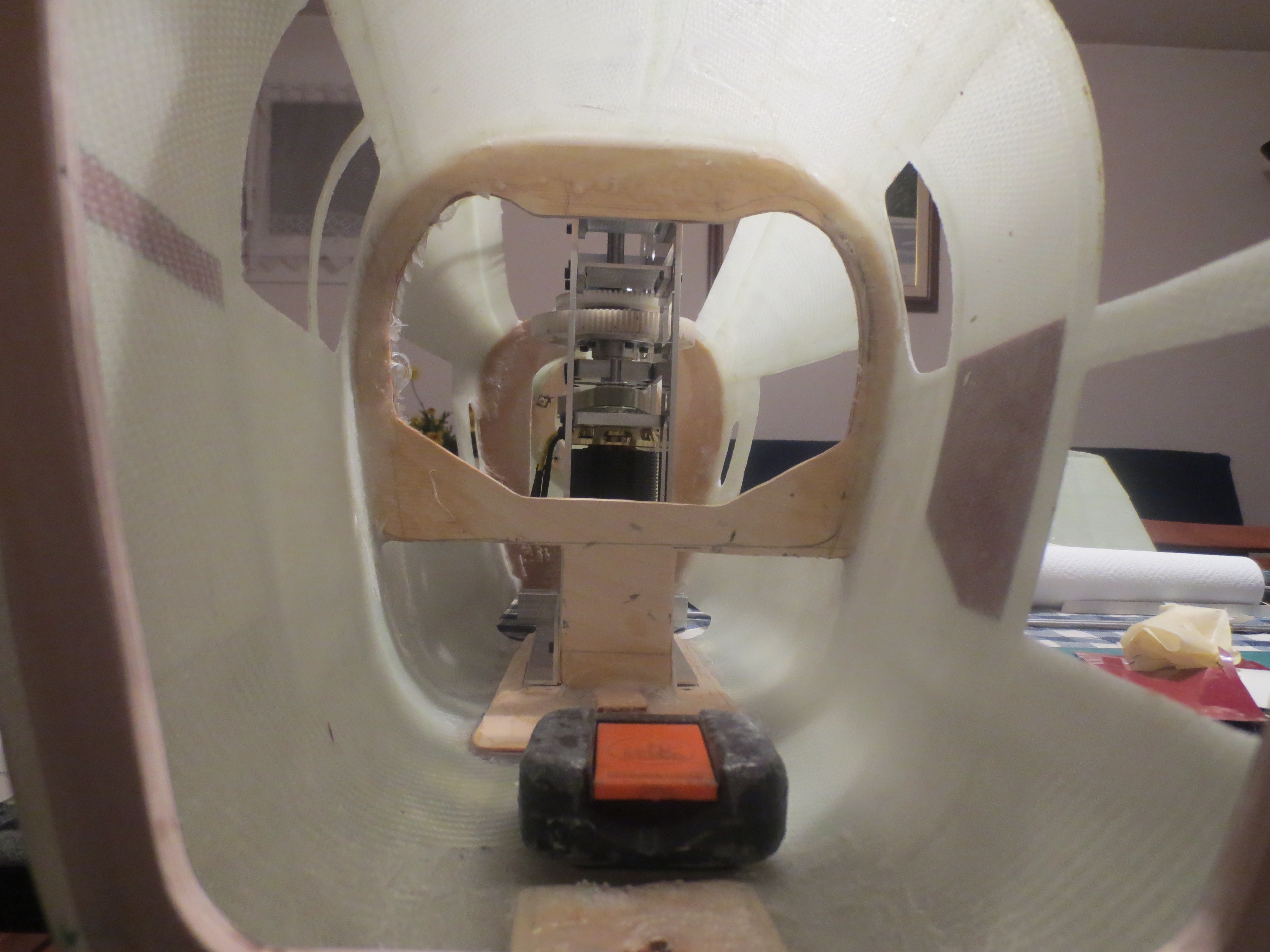

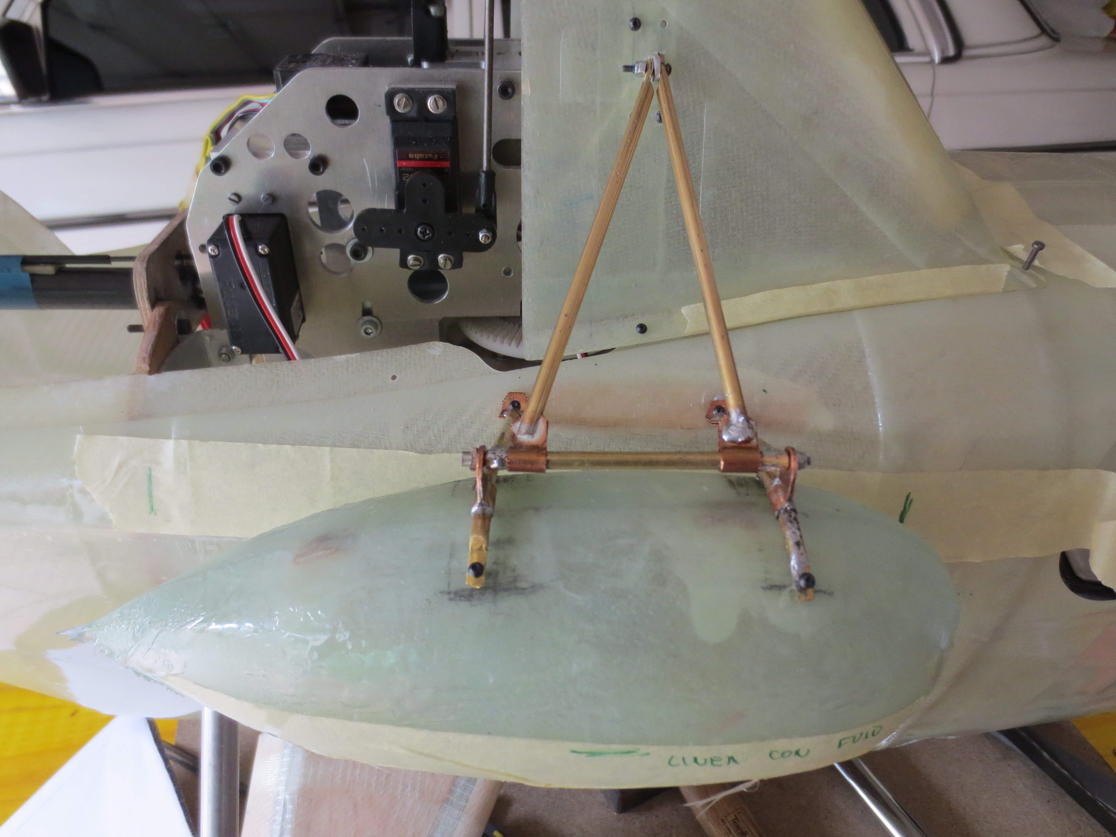

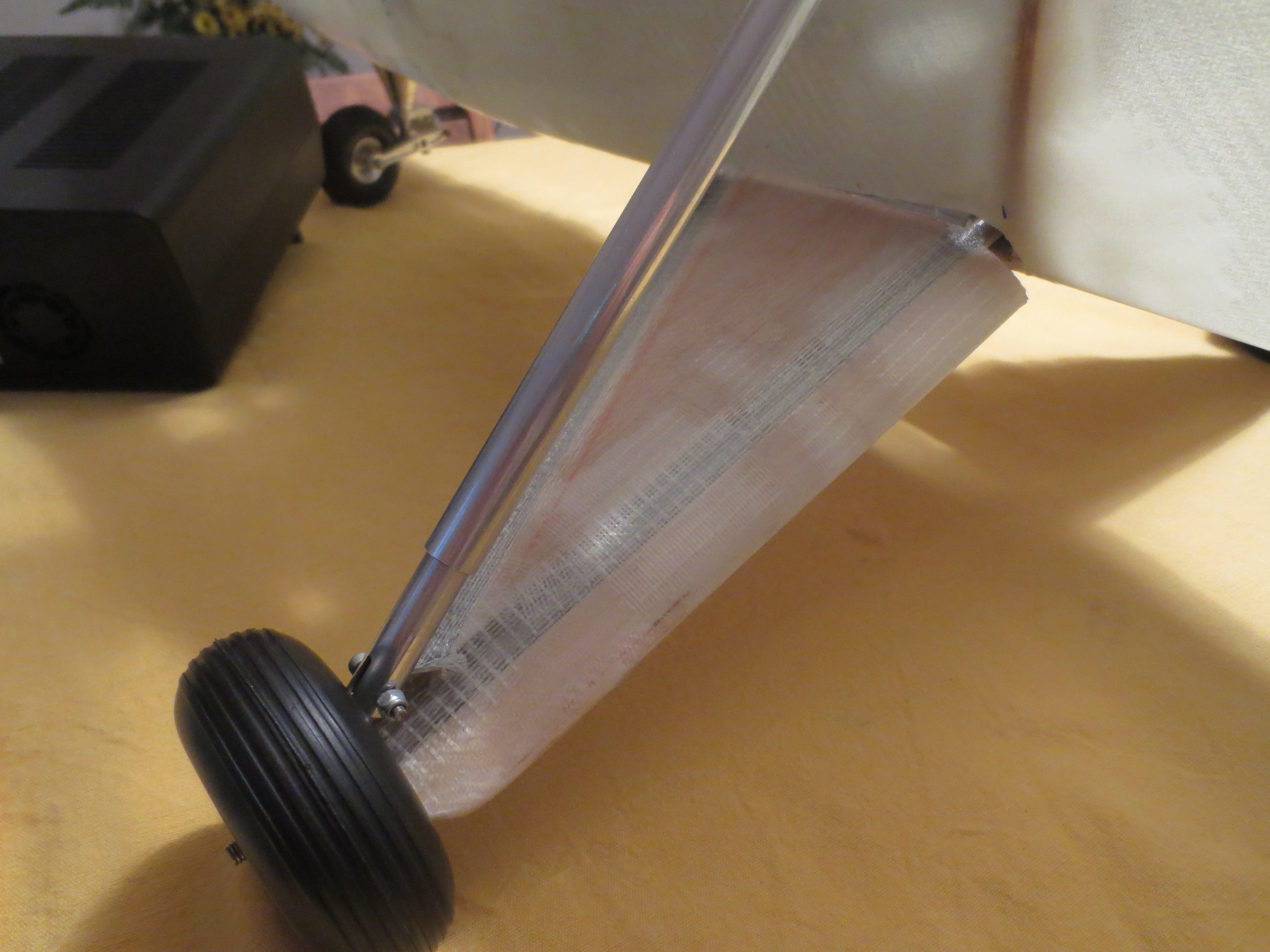

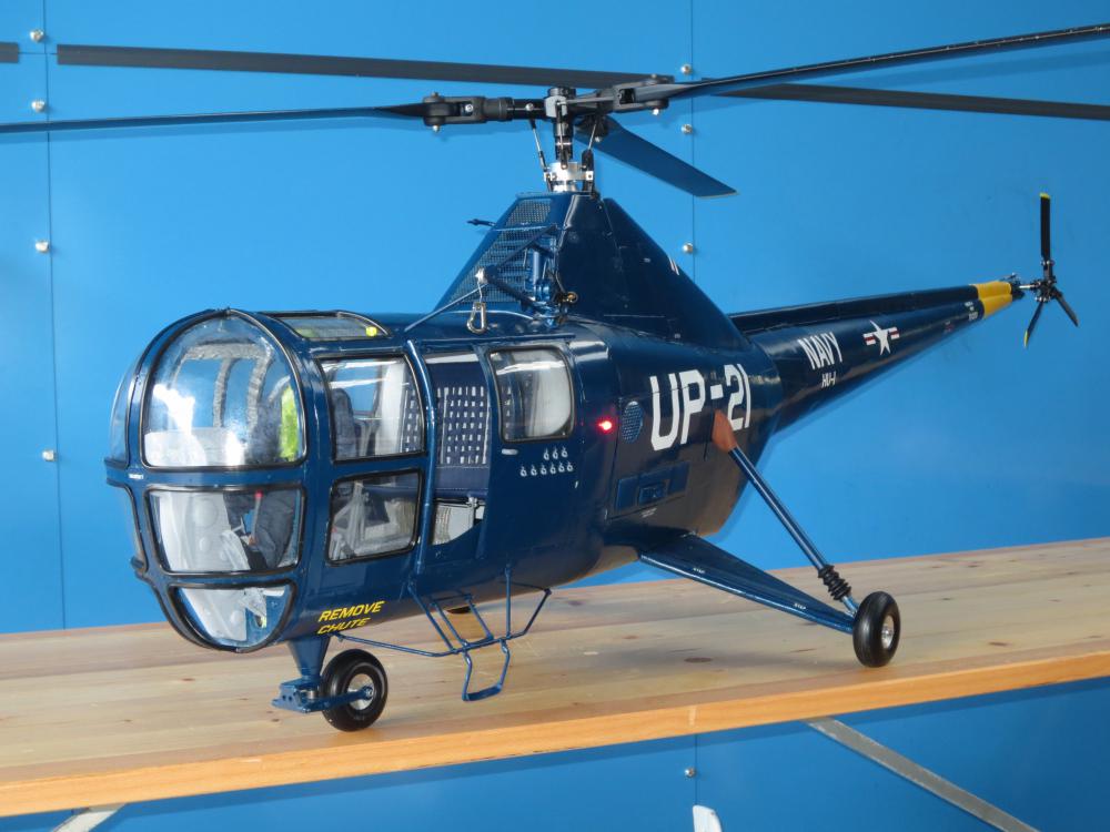

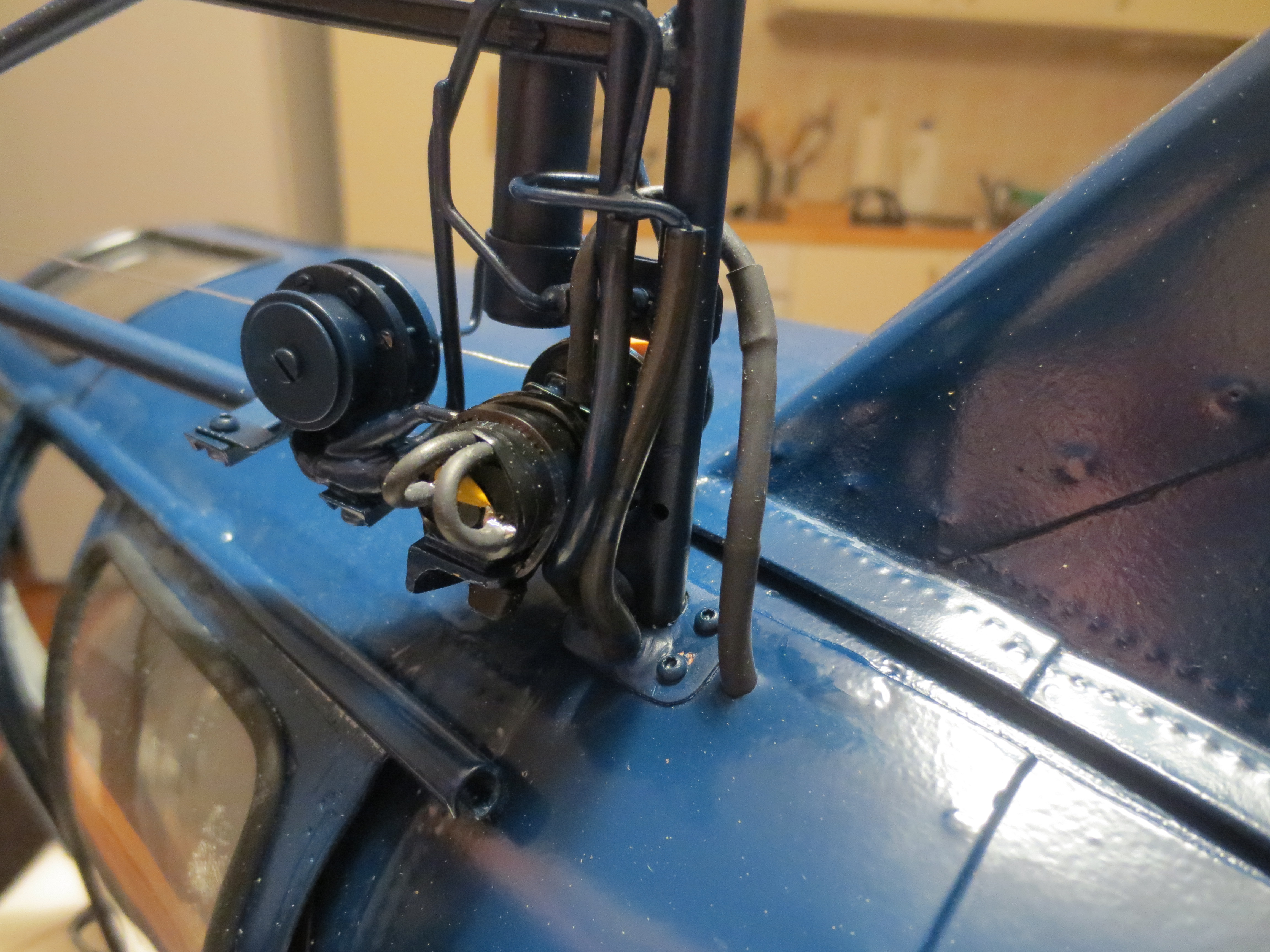

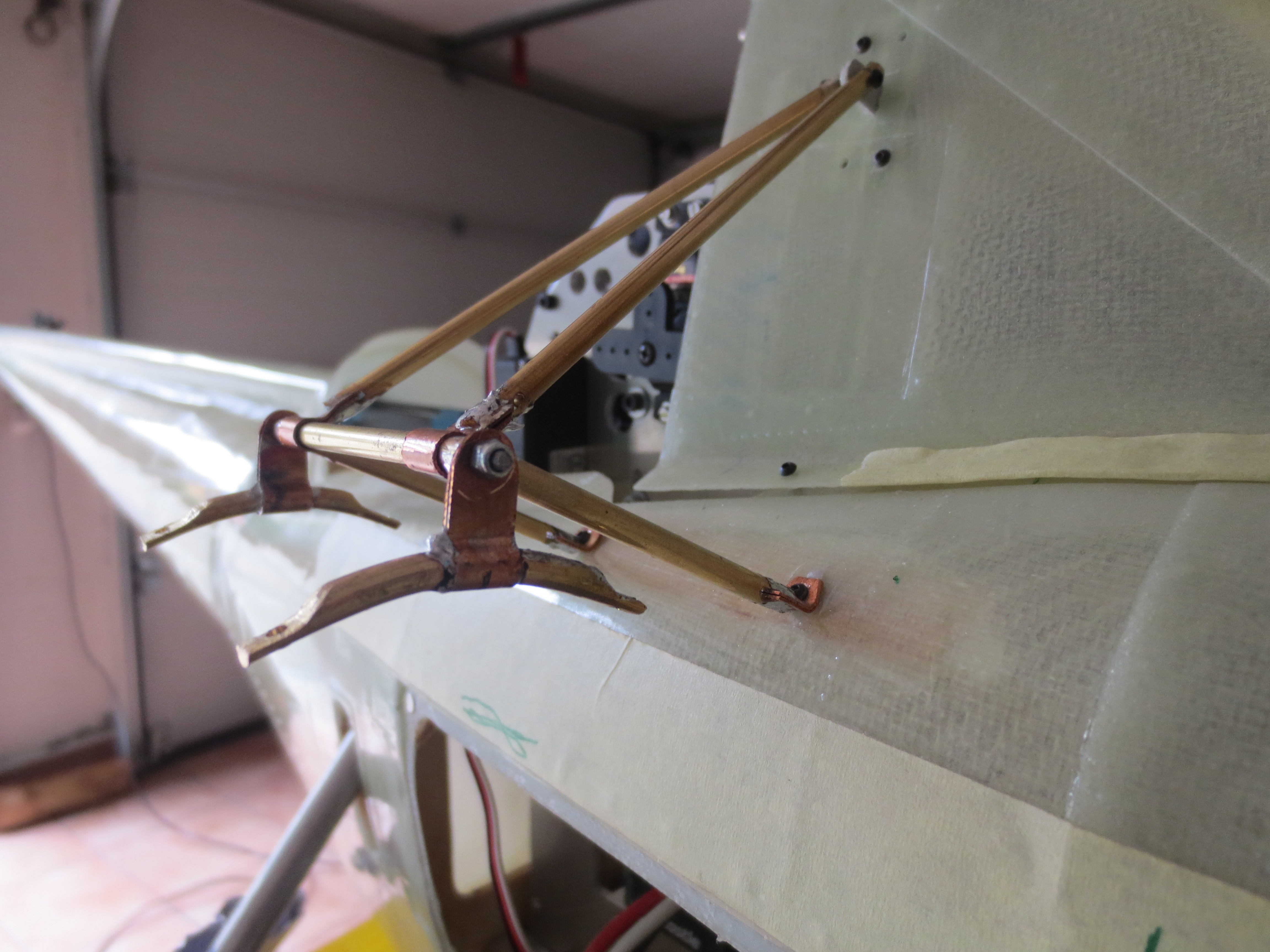

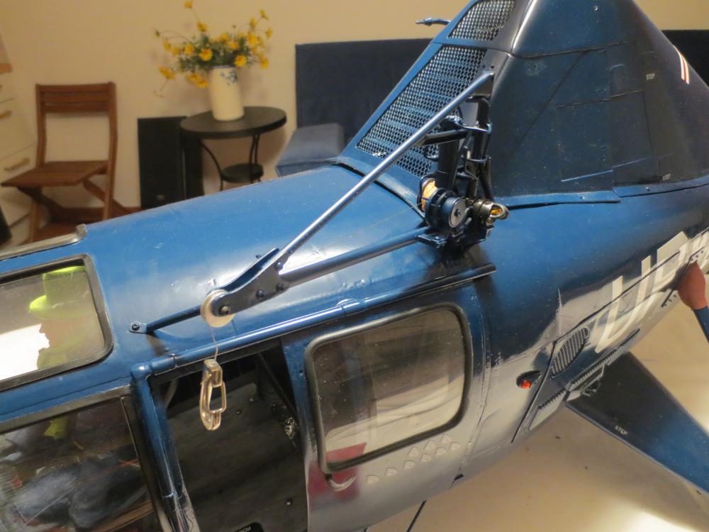

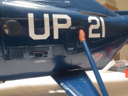

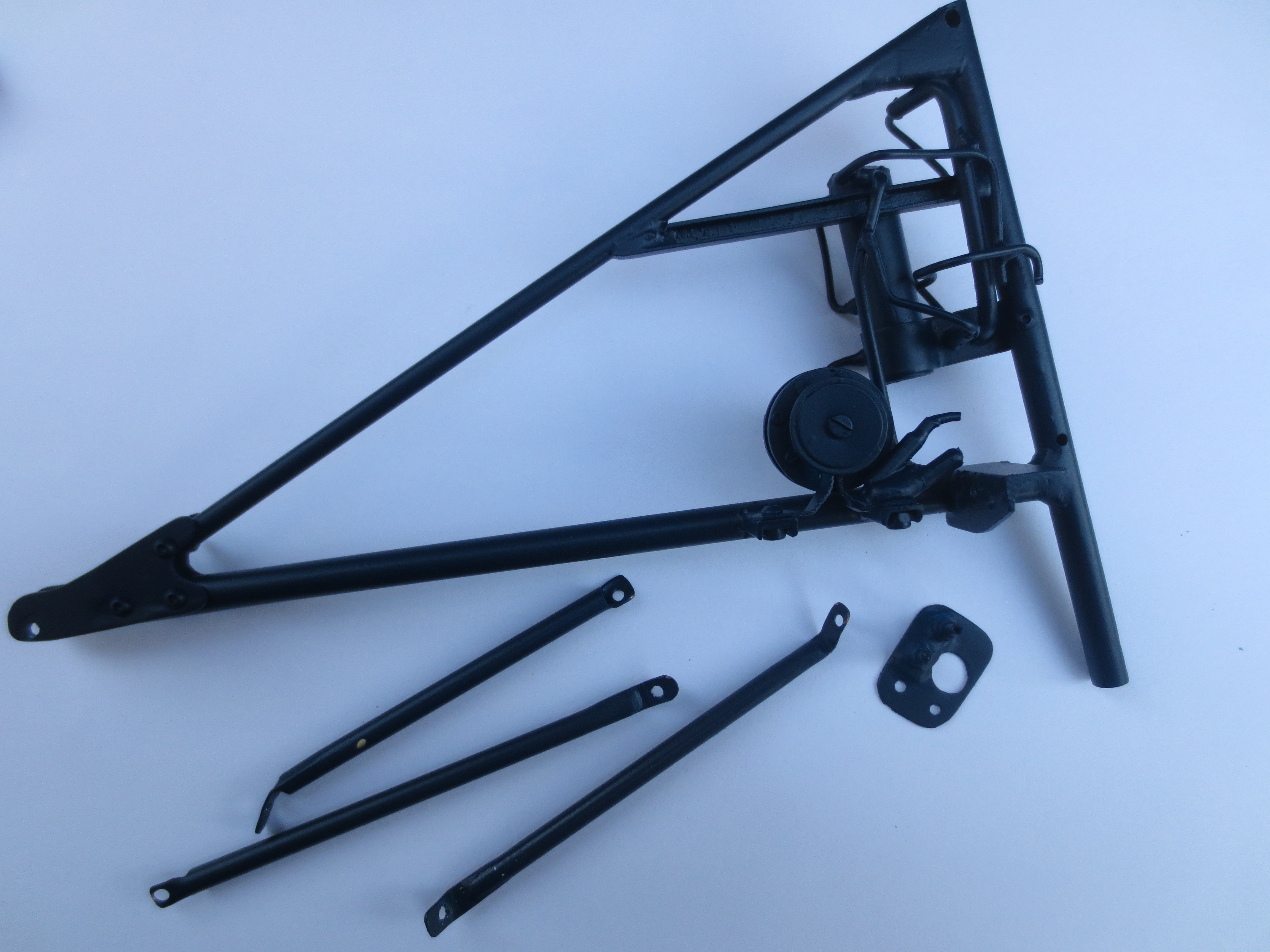

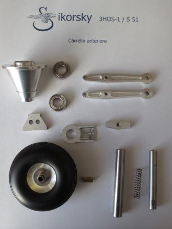

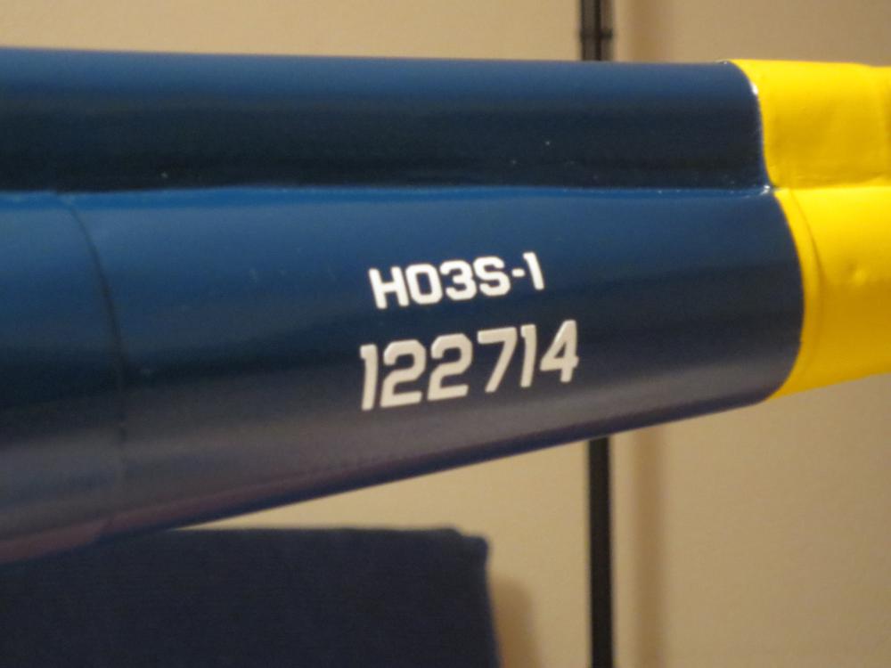

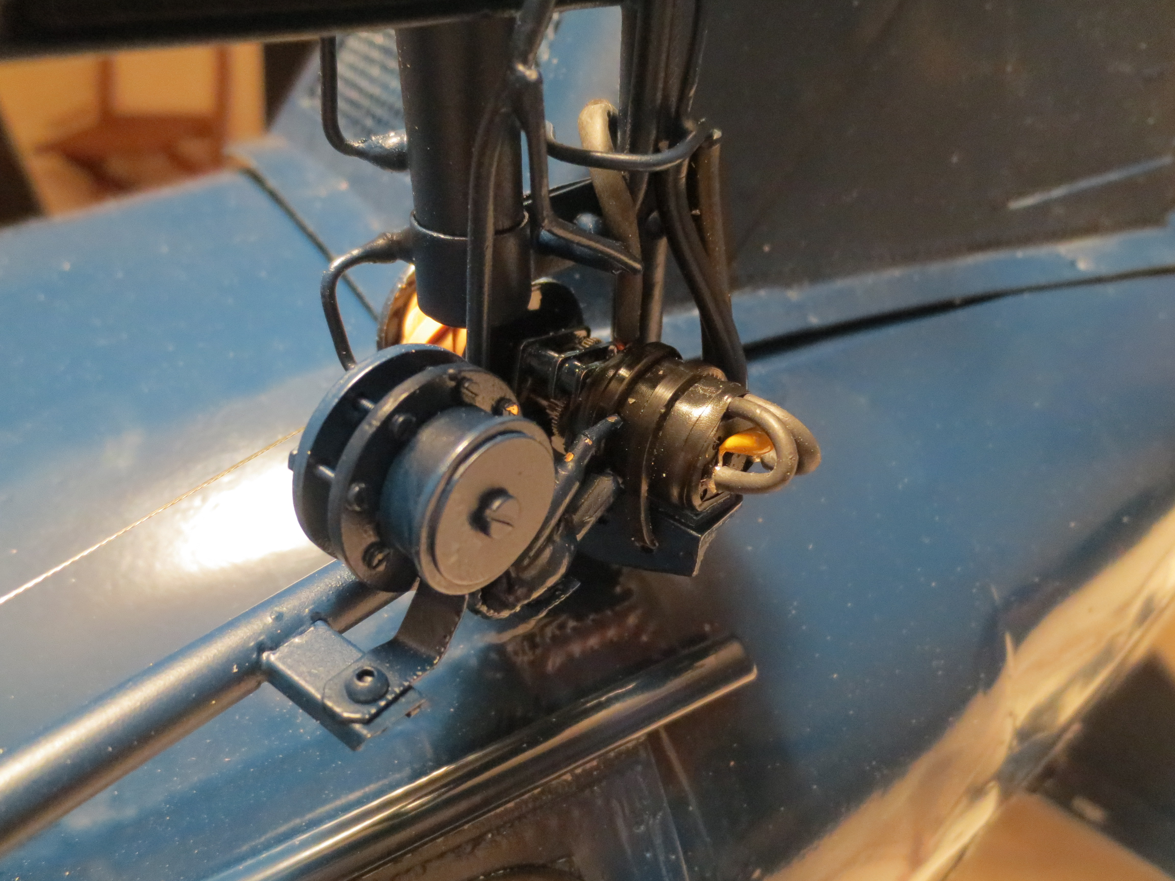

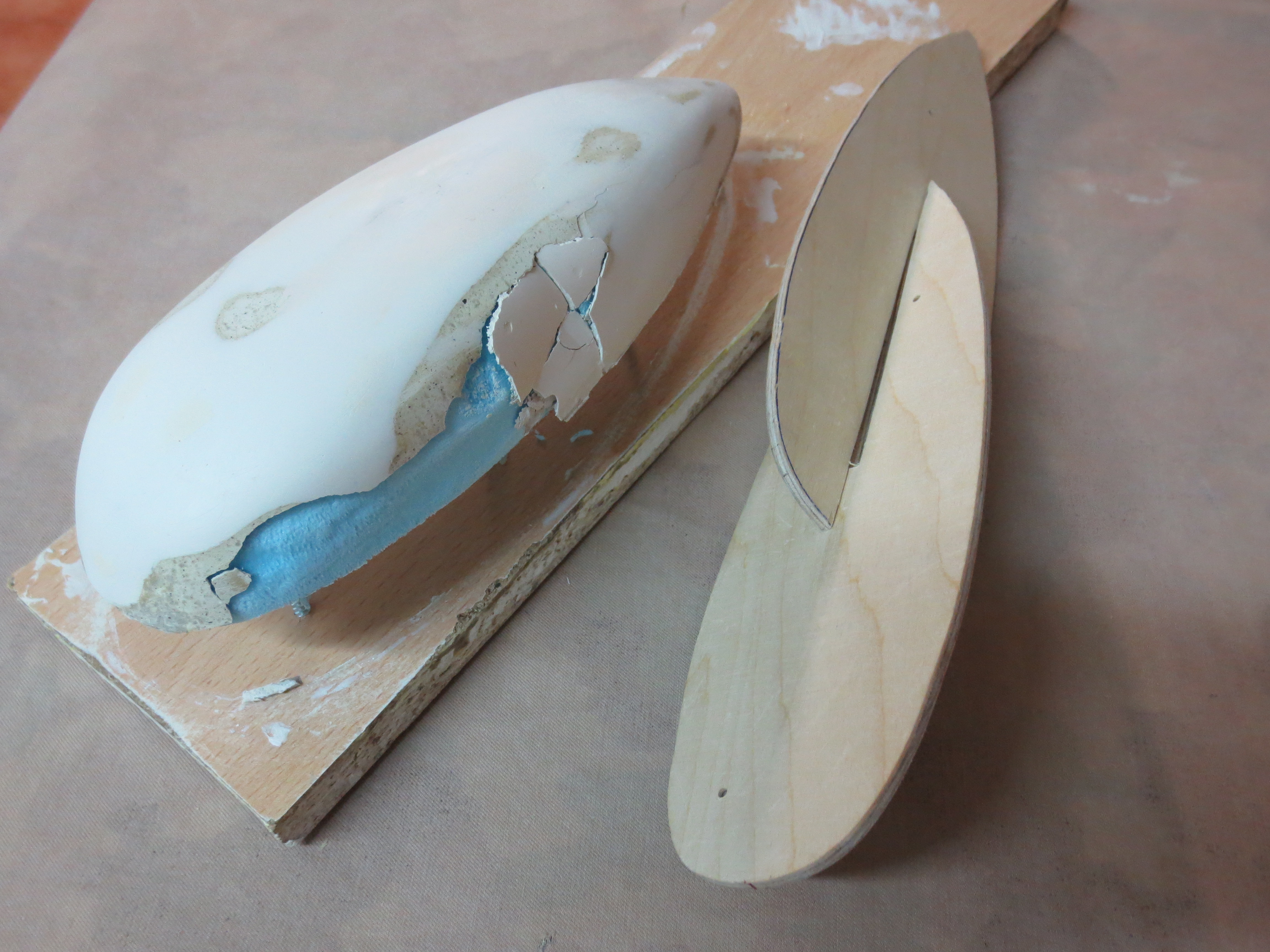

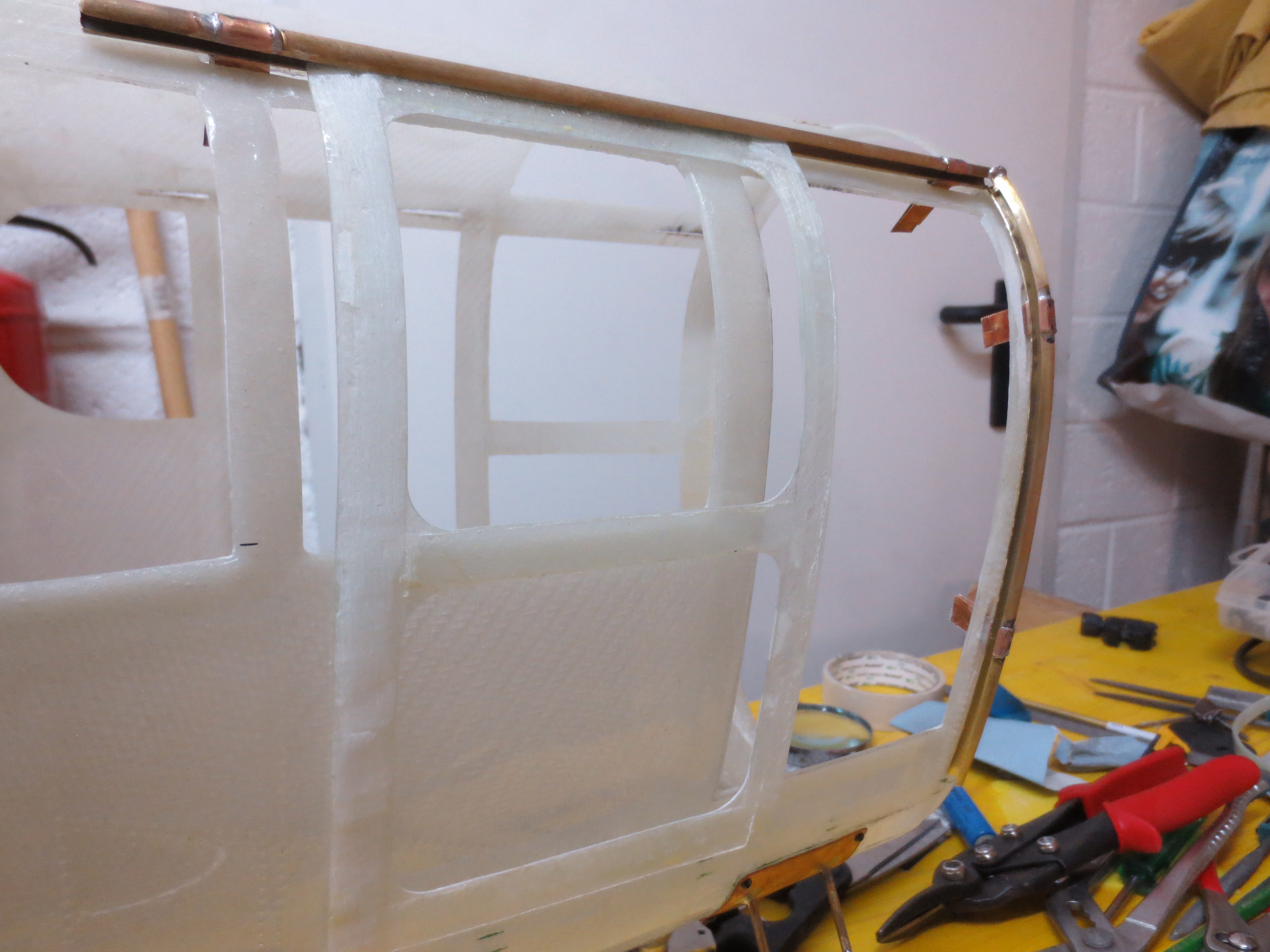

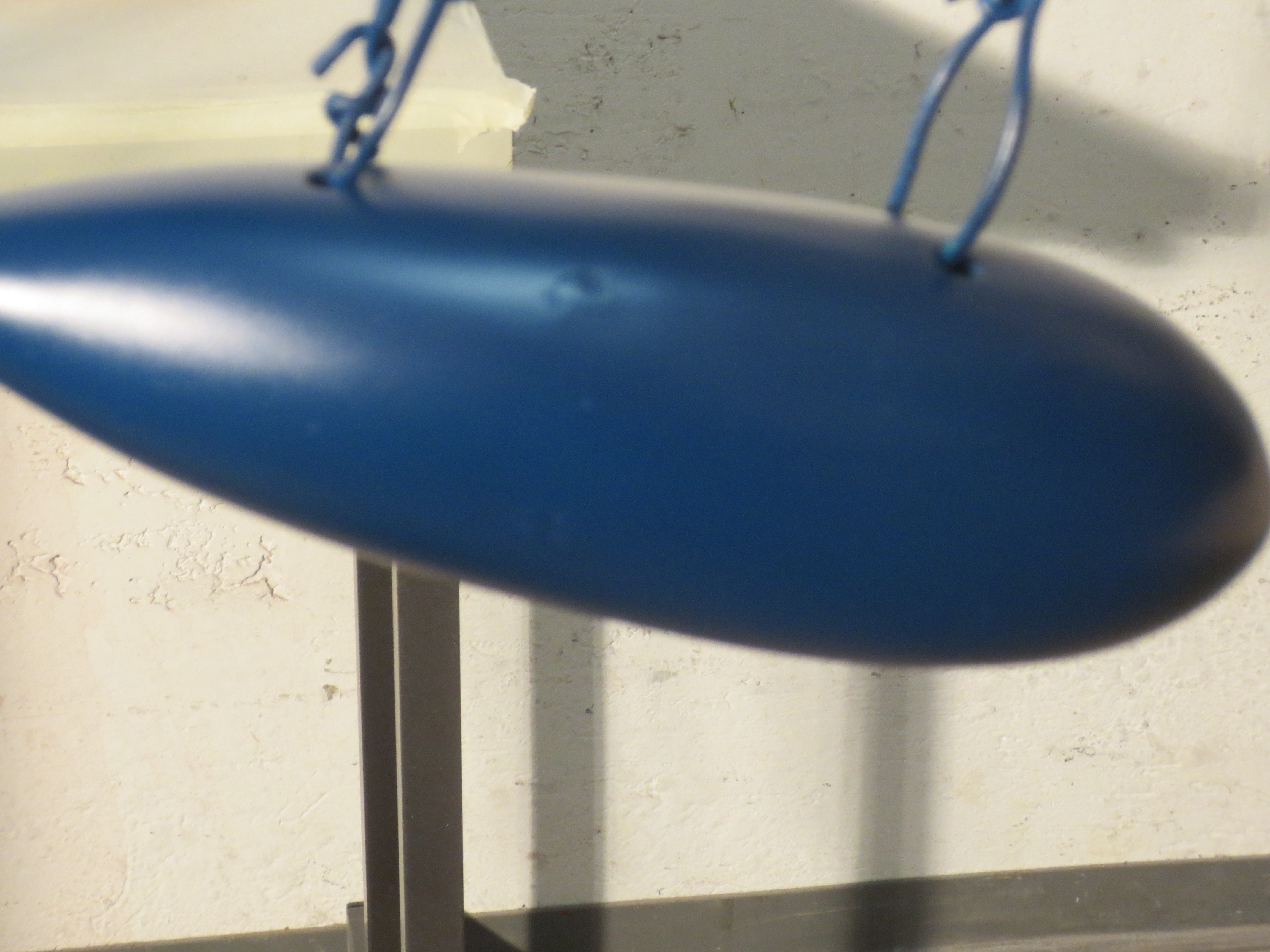

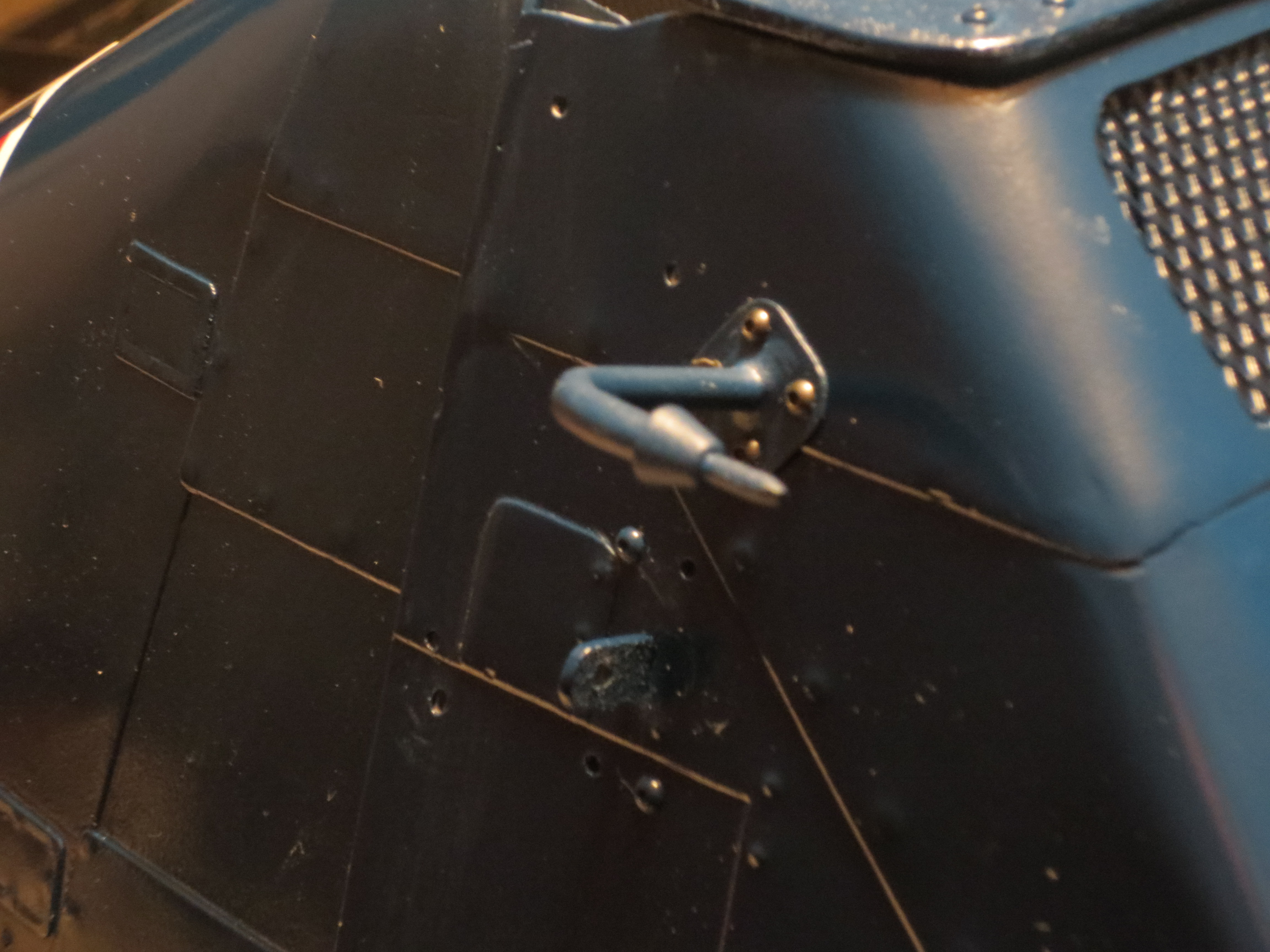

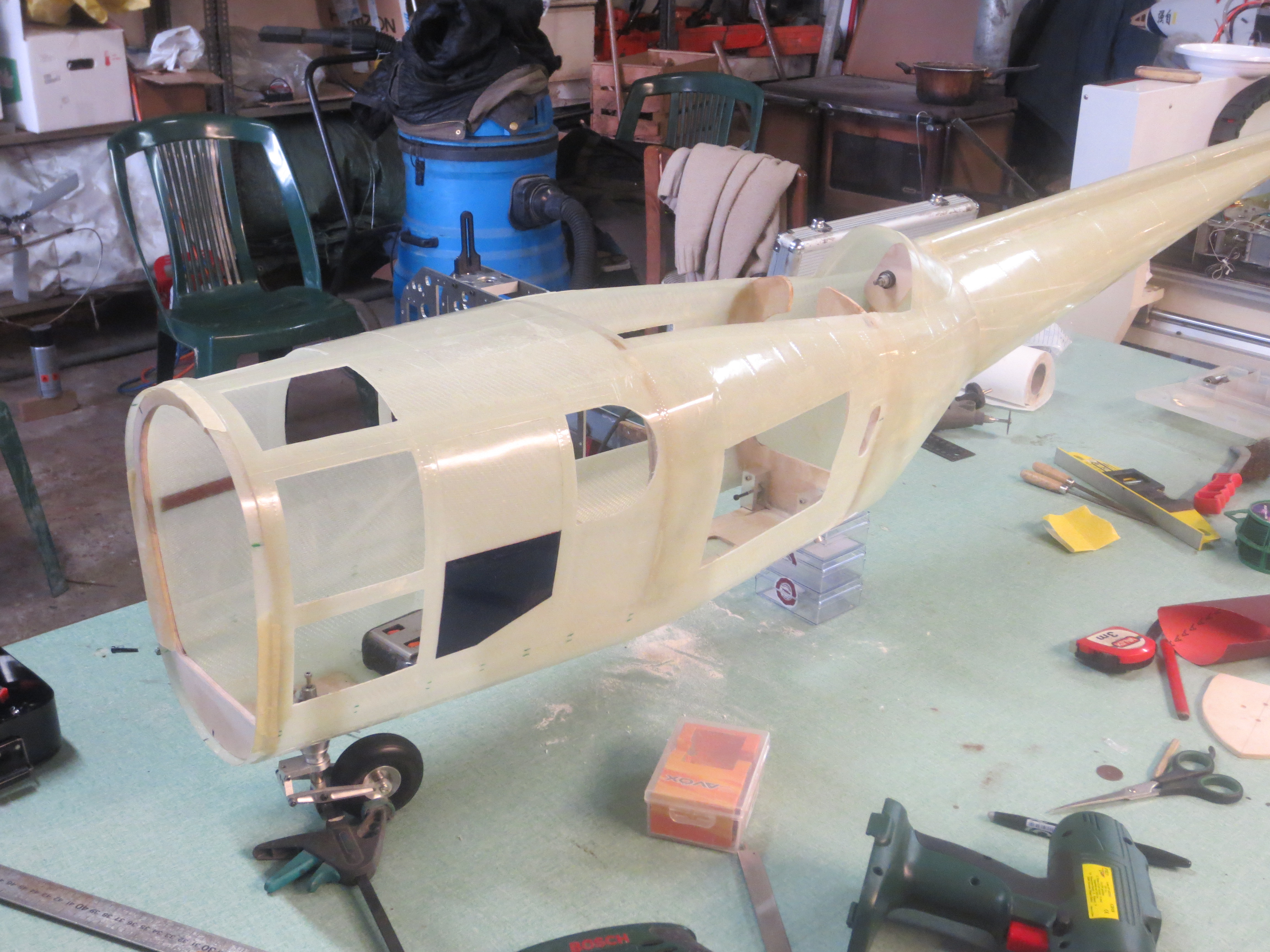

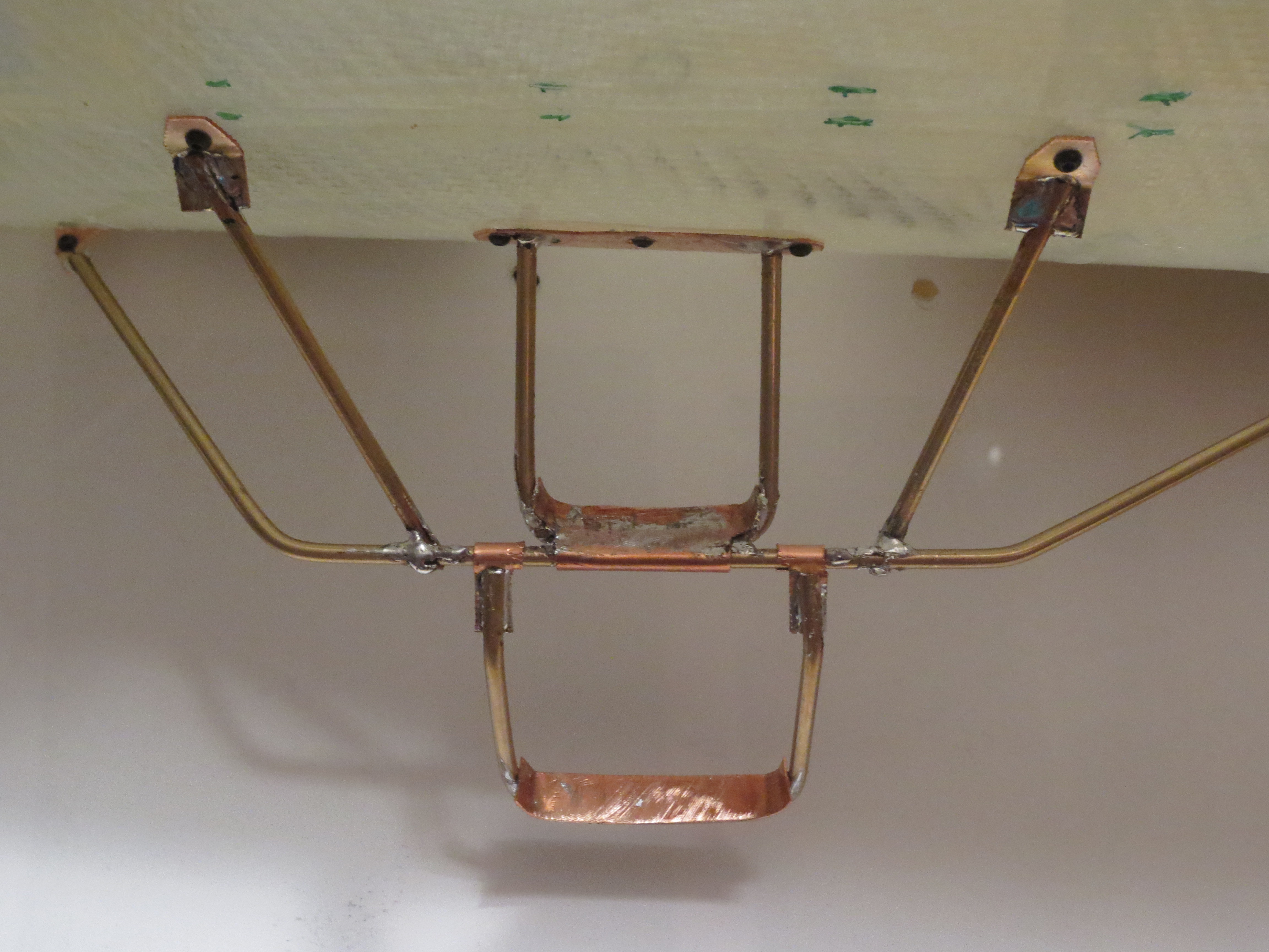

Les Details.
le fuselage provient de l'Allemagne .... a été trouvé dans une cave par un ami rencontré dans un forum espagnol qui m'a mis en contact. Malheureusement, il est une pièce unique. Je ne sais pas où ils sont des moules finis
Scala 1: 6.91
poids 12 kg
lunghezza  cm 183
altezza cm 58

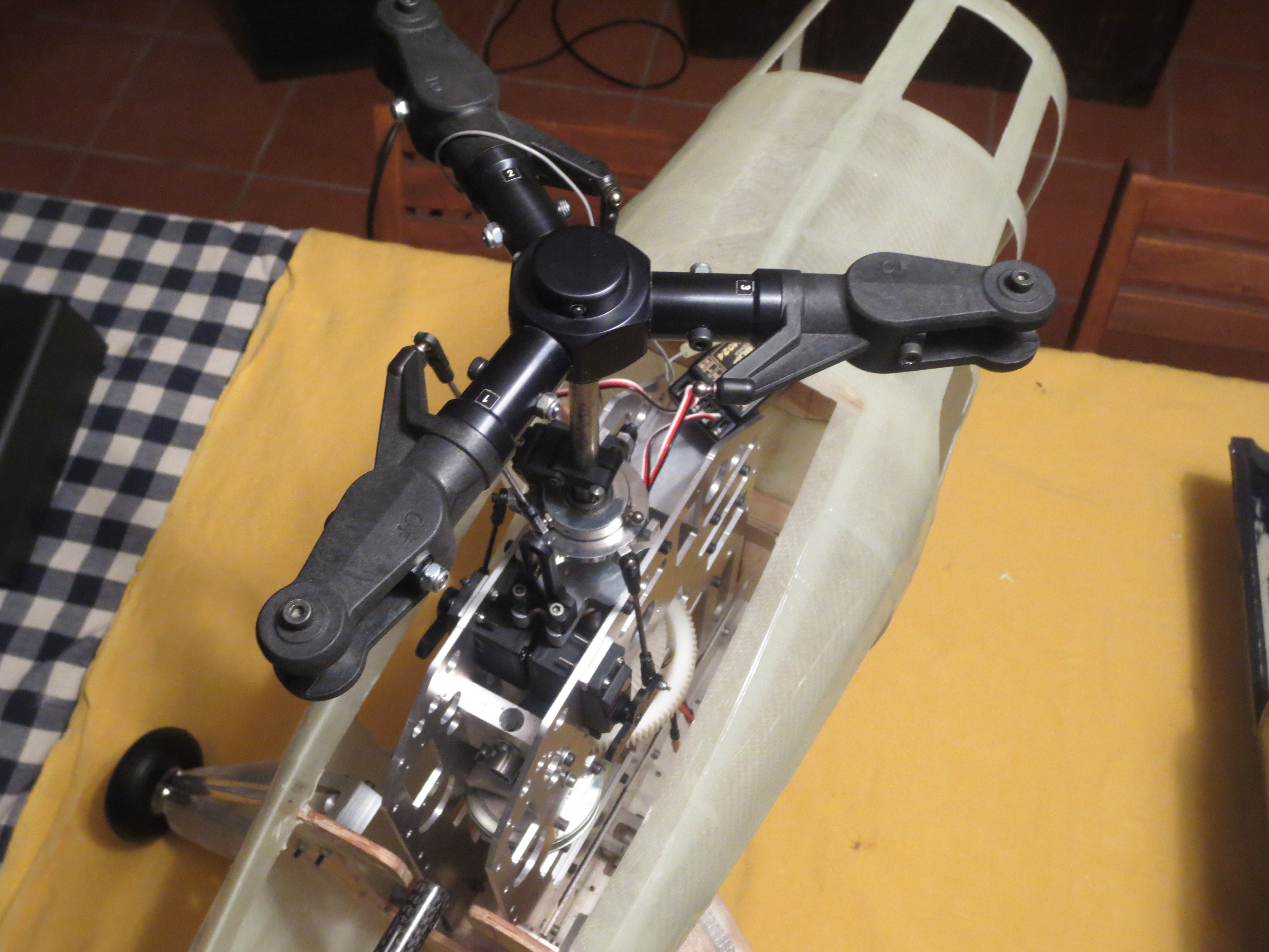

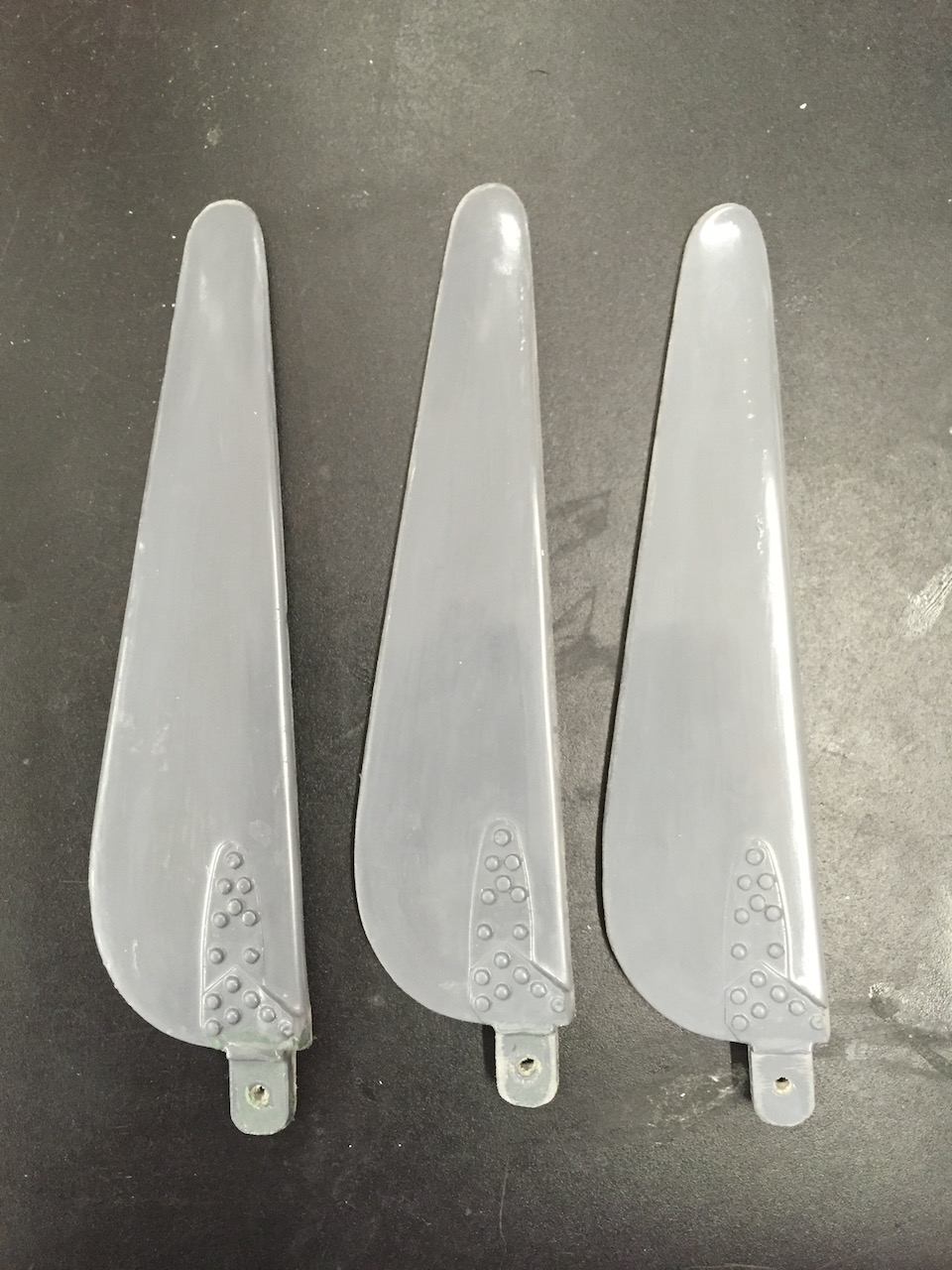

Mecanique personelle / moteur Kontronik 700 - castle HD 120 / 12 celles battery
helicomand Rigid 3A V2, Robbe
servo Futaba BLS 452
servo Futaba S 9254 / Gyro 401
rotor principal:  tête OF -Hofmann / Pales OF HOfmann droite  simmetrique
Anti couple : construction personnel  e tête 3 pales Vario - pales (maintenante un kit Alemagne construction personnel originale sikorsky s 51
construction - 19 mois
Saluti, Giorgio
