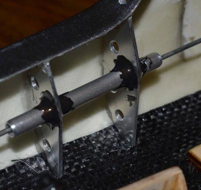

padu1 0 Posted December 28, 2022 Report Share Posted December 28, 2022 Il y a 4 heures, Diablo66 a dit : Bonjour Padu1 Pour ma pars, le cockpit a été fabriqué de tout pièce et les cadrans à partir d'une photo mis à l'échelle. Bonne construction ! Bonsoir Diablo66 , Je vais faire , cela est certain , la modif pour éviter que les commandes de roues arrières ne flambent comme cela Merci . Pour les jambes de train en alu je ne trouve pas . Les liens ne fonctionnent plus bien sur .Mais je vais continuer à chercher . 3 fois relue les 5 pages et que du bonheur . Bonne soirée et Merci pour l aide que tu donnes . Pascal Quote Link to post Share on other sites
