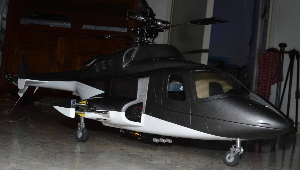

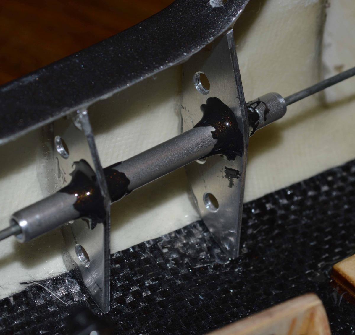

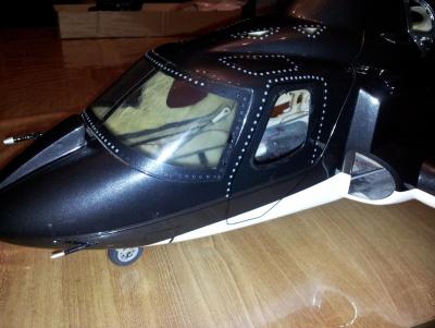

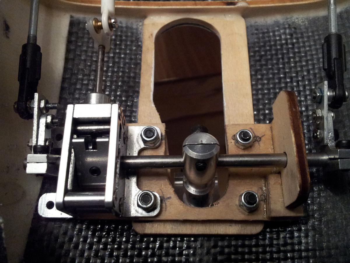

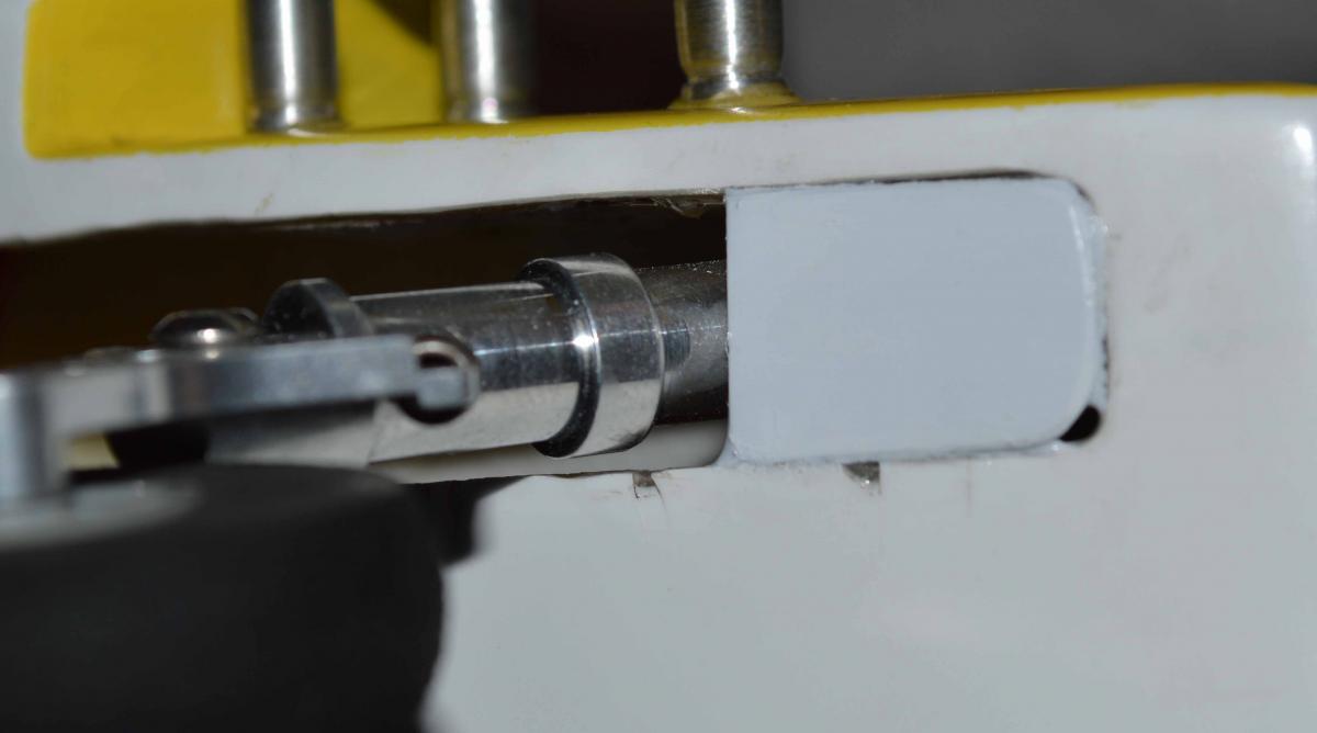

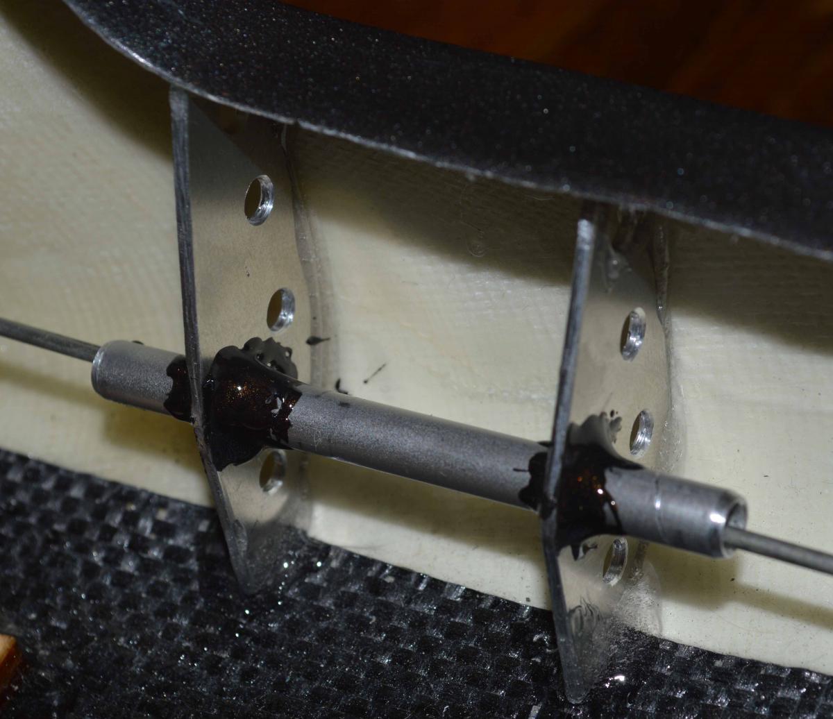

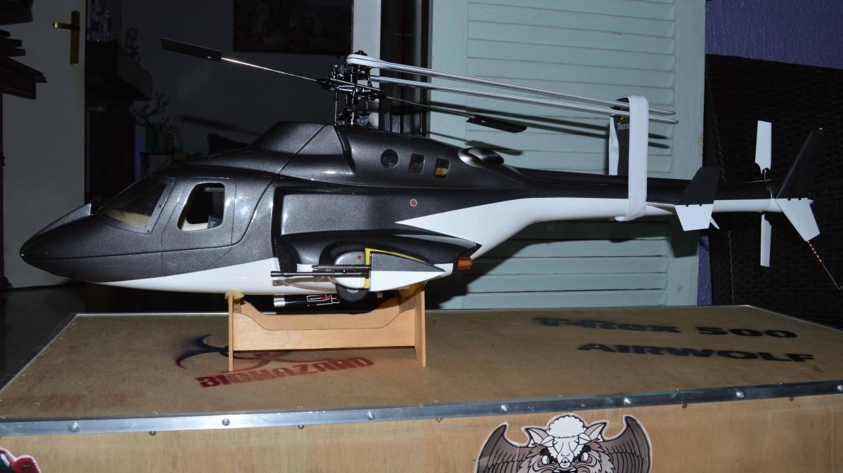

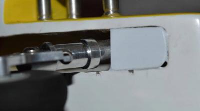

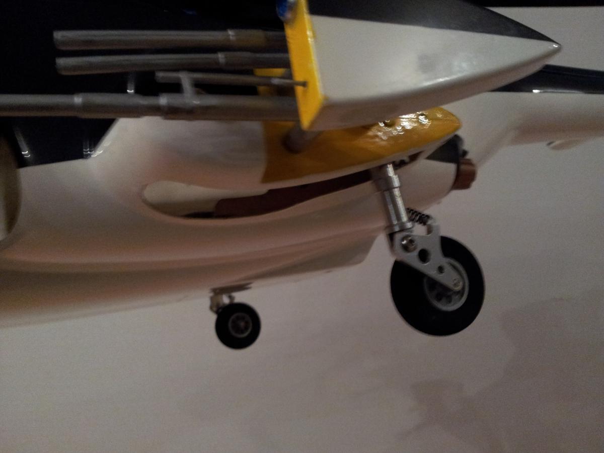

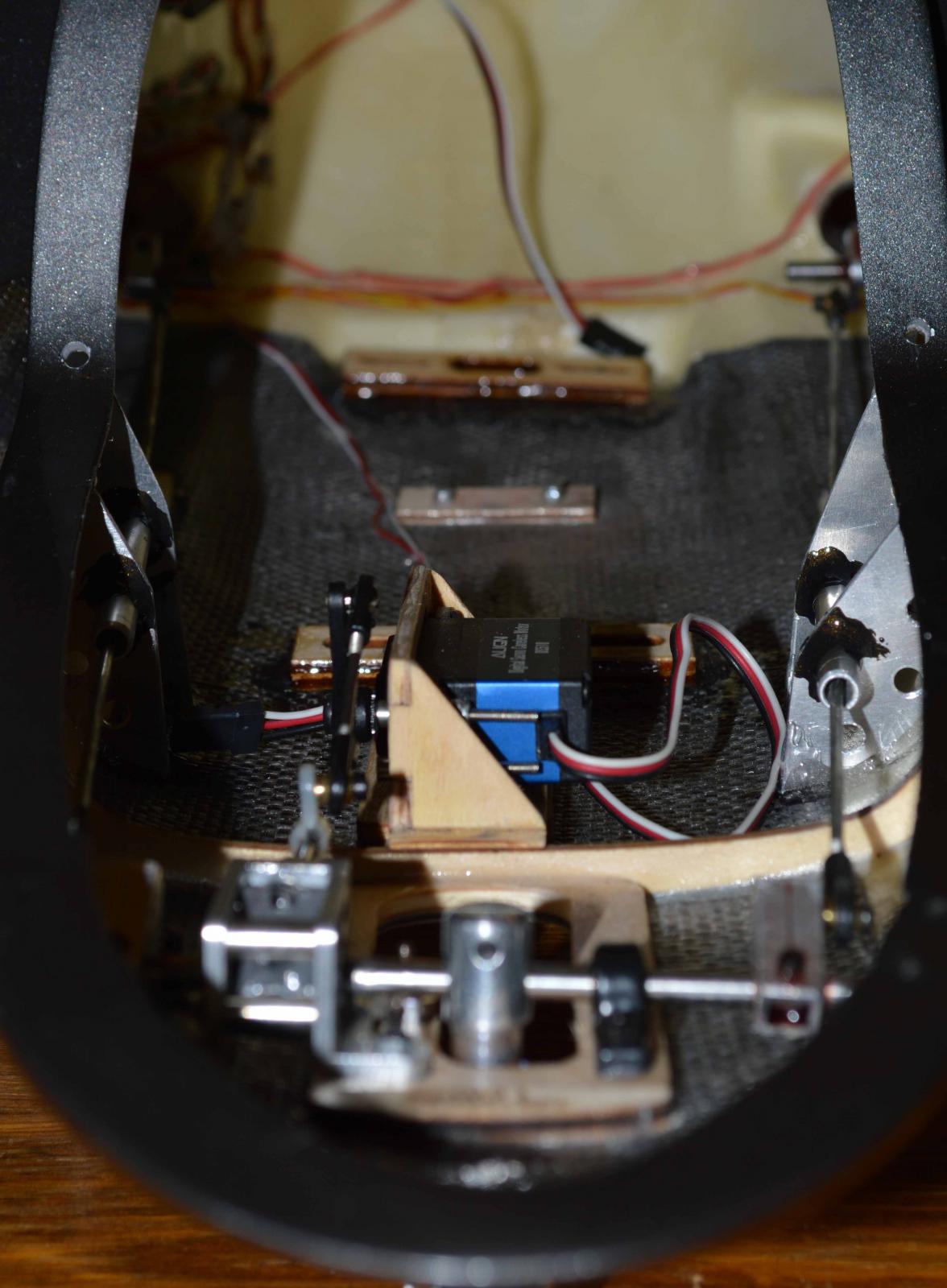

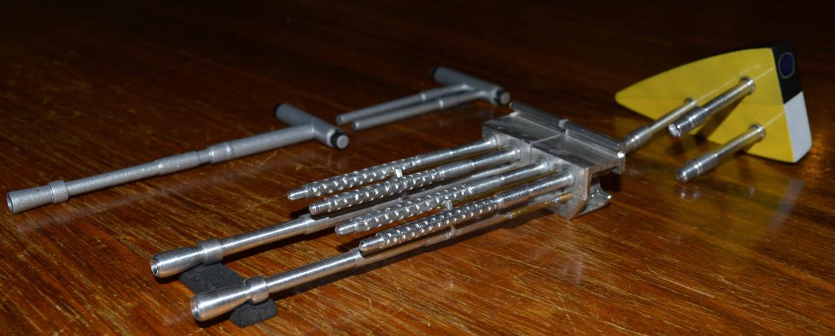

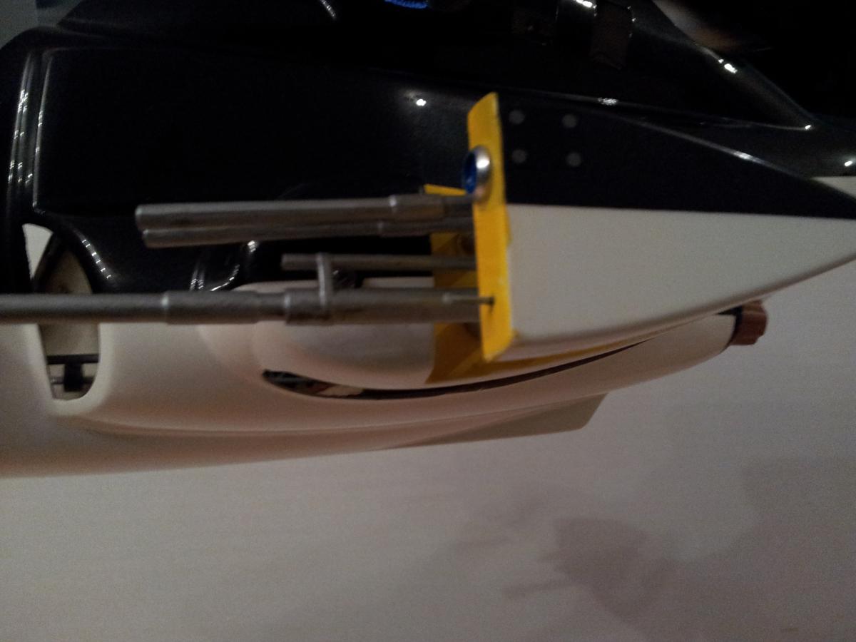

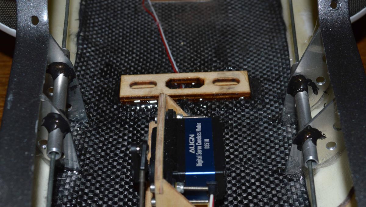

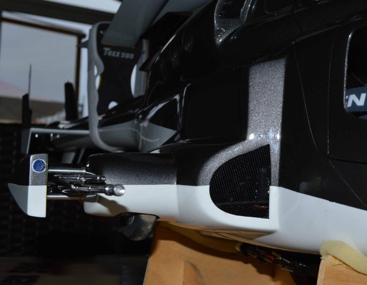

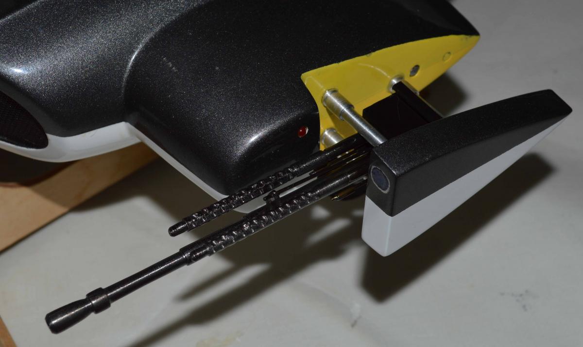

Diablo66 219 Posted October 25, 2013 Report Share Posted October 25, 2013 Bonjour, Voilà, j'ouvre ce sujet pour vous faire part de ma solution suite à un problème que j'ai rencontré et qui n'était pas des moindres étant donner que les trains rentrant arrières ne supportaient pas le poids de la machine . Et donc pour ceux qui rencontrent le même souci, voici pour quoi j'ai opté: Confection de 2 couples en Alu (pour chaque cotés) traversé par un tube de 6mm dans lequel passe la tringlerie et évite ainsi toute flexion de celle-ci (test avec 3kg plomb de plongée) on voit la colle mais sécurité avant tout. Mais avec la mécanique, tendance du train a partir un peu trop en arrière donc j'ai placé une buté mécanique en Alu. Ainsi plus de risque même au roulage. Pour finir, si ça peut donner des idées, je vous mets également des photos du lance rocket et des mitrailleuses de fabrication intégrale en Alu et laiton, ainsi que le cockpit. Voilà @+ Marc mike 1 Quote Link to post Share on other sites

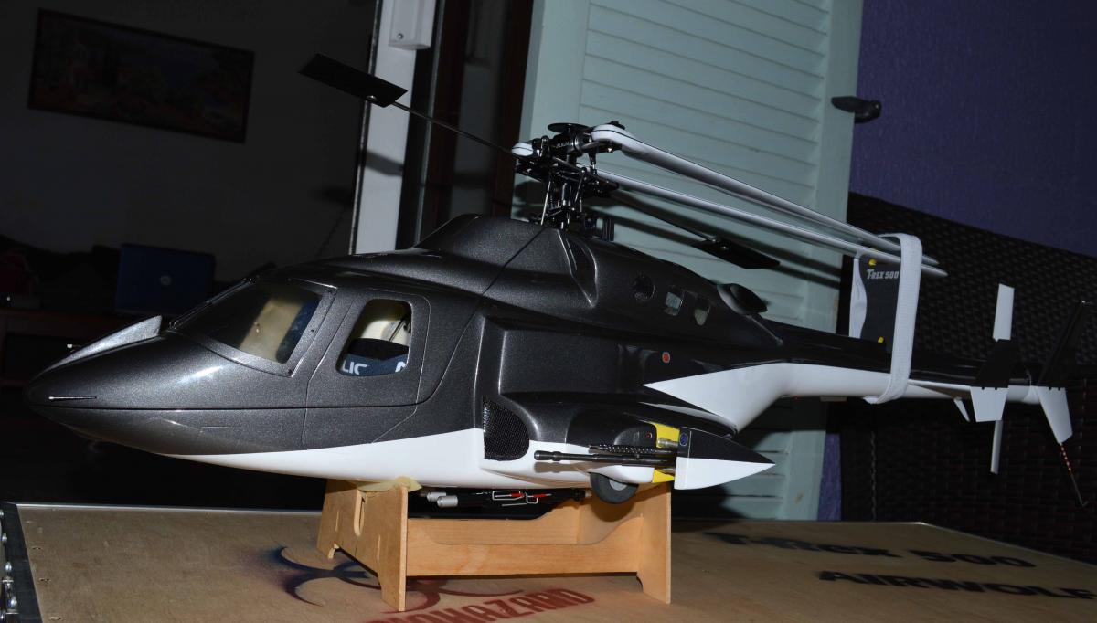

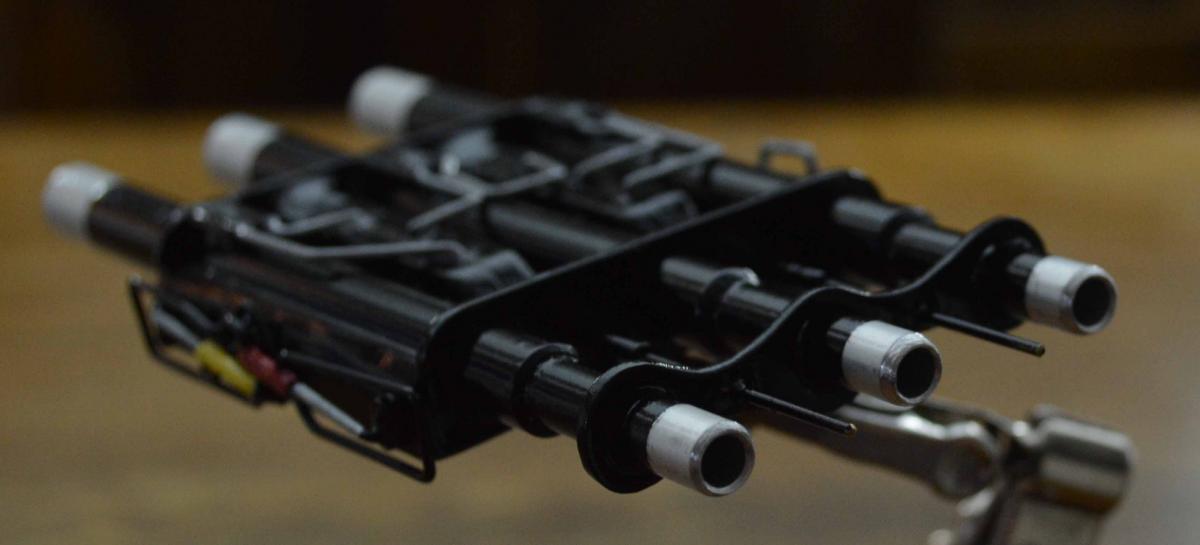

aimé66 196 Posted October 26, 2013 Report Share Posted October 26, 2013 slt, magnifique! les mitrailleuses sont superbes.le train rentrant est perso , ou du commerce modifié? p' tite question supl : avec quelle colle as tu collé l'alu (couleur noire sur la photo ). merci A+ Aimé. Quote Link to post Share on other sites
Diablo66 219 Posted October 26, 2013 Author Report Share Posted October 26, 2013 Bonjour Aimé Alors le train rentrant n'est pas perso mais du commerce (heli-scale ou smartmodel) car celui d'origine n'était vraiment pas esthétique en bois et plastique. Sinon sur celui en Alu, lord de la modif j'ai placé des axes acier de 6mm c'est tout. Autrement, la colle utilisé est la sader époxy spéciale métal. Voilà @+ Marc Quote Link to post Share on other sites

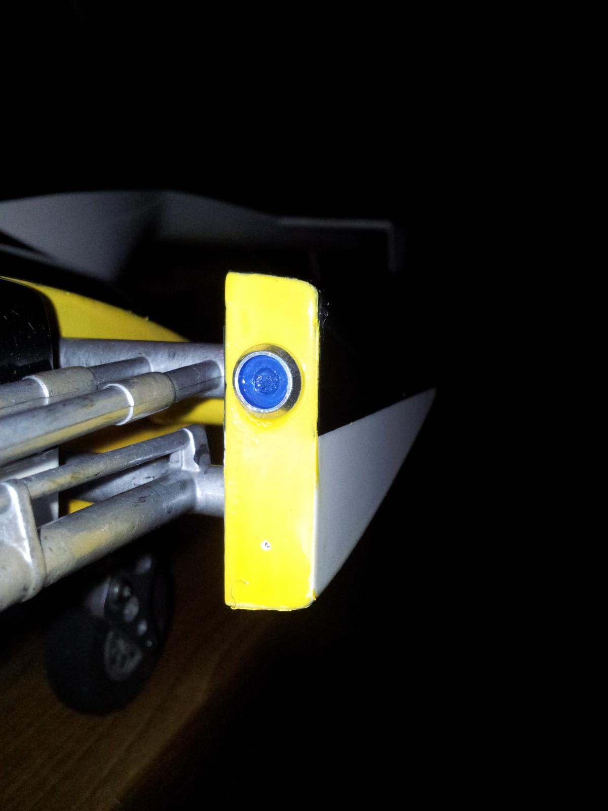

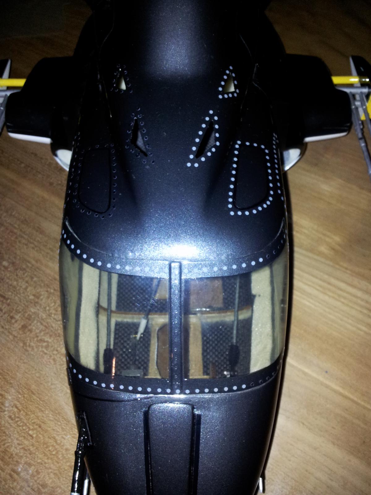

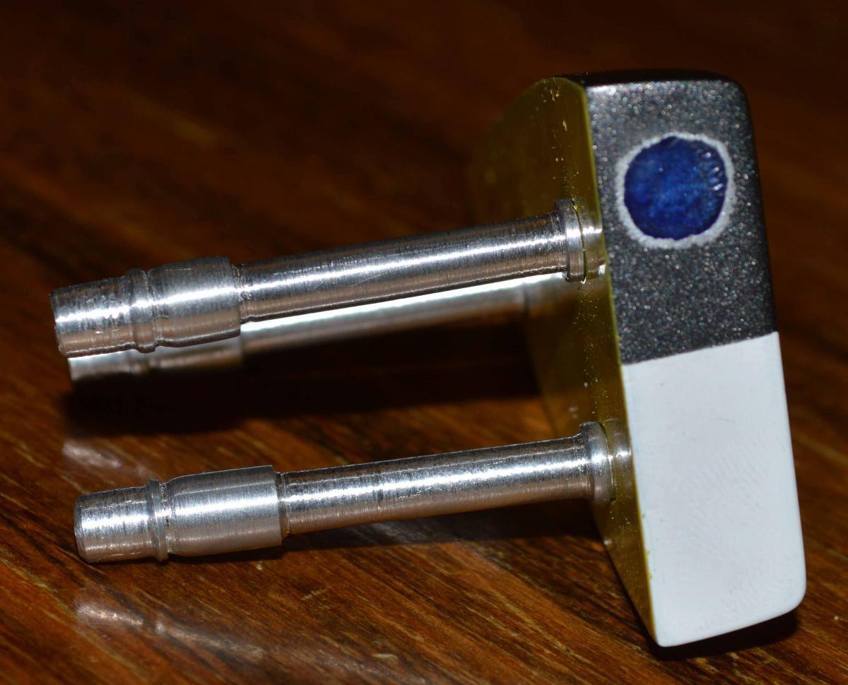

BADGONE76 3 Posted November 3, 2013 Report Share Posted November 3, 2013 salut Marc, super boulot! pour te donner une idee, les lampes avec la lumiere bleue, je l'ai faite avec la rondelle qui est livrée avec les vis pour assembler les chassis du trex 500, ca donne pas trop mal. je vais essayer de mettre les photos. Pierre. Quote Link to post Share on other sites

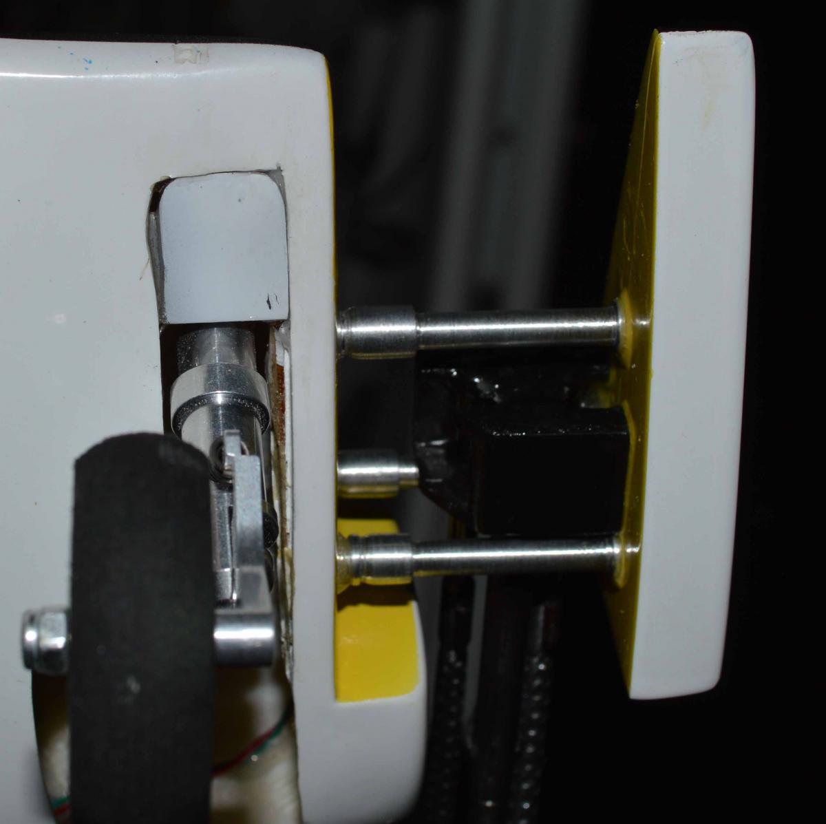

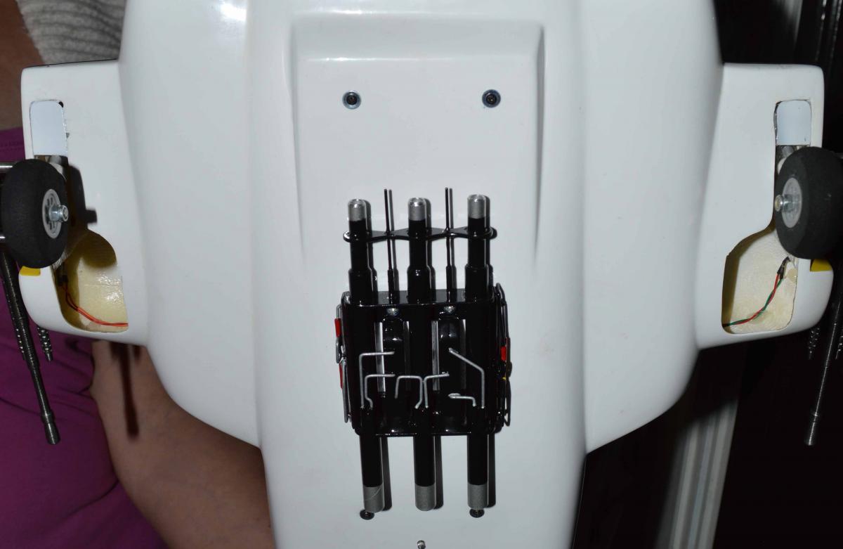

BADGONE76 3 Posted November 3, 2013 Report Share Posted November 3, 2013 par contre j'ai un autre probleme : les trains arrières ne rentrent pas complètement comme celui qui est devant. pourtant j'ai tout serré et il n'y a aucun jeu, et tres peu de fléchissement des tiges de guide... comment rentrent tes trains? Quote Link to post Share on other sites
Diablo66 219 Posted November 3, 2013 Author Report Share Posted November 3, 2013 Salut Badgone76 et merci, Super l'idée de la rondelle pour reproduire les phares bleu ça fait bien fini, je vais y penser . Pour les trains arrières, les miens rentre comme les tiens. Avant de faire les modifs ils rentraient complètement mais j'avais fais des palonniers maison légèrement plus grand mais les pas de vis ont foirés donc retours à ceux fournis dans les trains Alu. Maintenant que tout fonctionne bien je touche plus lol !!!! Mais je t'assure, il a fait son 1er vol samedi et ça passe inaperçue. je te ferais une photo avec mes trains rentrés. Voilà Pierre hâte de voir tes photos @+Marc Quote Link to post Share on other sites

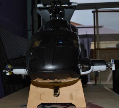

Diablo66 219 Posted November 4, 2013 Author Report Share Posted November 4, 2013 Salut Pierre, Voilà comme promis les photos avec les trains rentrés, tu voie c'est comme toi! @+Marc Quote Link to post Share on other sites
aimé66 196 Posted November 4, 2013 Report Share Posted November 4, 2013 Pour Steph et Aimé vous y êtes uniquement le matin ou aussi le dimanche après midi au terrain, et avez vous les points GPS pour vous trouver ! @+ Slt, je passerai demain au terrain pour relever les points GPS,sinon je ne sais pas coment on fait pour ce joindre en MP ,je t'aurai laissé mon tel port! Aimé. Quote Link to post Share on other sites

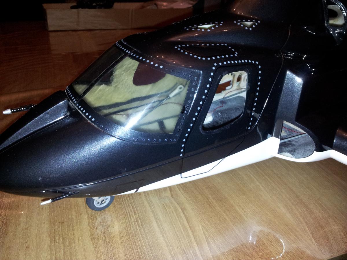

BADGONE76 3 Posted November 4, 2013 Report Share Posted November 4, 2013 Salut Marc, merci pour les photos, effectivement moi non plus les trains ne rentrent pas complètement.. pourtant j'ai essayé de déplacer mm par mm, rien n'y fait. Tant pis je vais les laisser comme cela... Sinon gros travaux de pose de rivets autocollants et de leur peinture aujourd'hui. Peux tu m'envoyer le cockpit du airwolf stp? impossible d'avoir un visuel complet sur le net... Quote Link to post Share on other sites
steph66 228 Posted November 4, 2013 Report Share Posted November 4, 2013 Pour Steph et Aimé vous y êtes uniquement le matin ou aussi le dimanche après midi au terrain, et avez vous les points GPS pour vous trouver ! @+ Aimé va te donner ça. C'est vrai que ce n'est pas simple de nous trouver, et qu'il n'y a aucun panneau. par contre j'ai un autre probleme : les trains arrières ne rentrent pas complètement comme celui qui est devant. pourtant j'ai tout serré et il n'y a aucun jeu, et tres peu de fléchissement des tiges de guide... comment rentrent tes trains? La solution de diablo66 est la bonne : rallonger un peu les palonniers avant. Pourquoi ne pas percer et visser sur le bras un morceau de palonnier qui fera une rallonge et augmentera ainsi le débattement ? PS : je serai ce weekend au salon du modélisme à Argelès, en espérant avoir une météo correcte pour faire quelques vols de démonstration avec mes hélicos. Quote Link to post Share on other sites
Diablo66 219 Posted November 4, 2013 Author Report Share Posted November 4, 2013 Salut @ Aimé et Steph : moi non plus je ne sais pas envoyer de MP pour le moment je vais chercher. Sinon, des que j'ai un moment je passerai vous voir au terrain ca serra sympas et enrichissant. J'essayerai de passé au salon. Merci d'avance pour les coordonnées GPS @Pierre : c'est sympas les rivets détails que je n'est encore pas fais sur mes modèles mais qui seront présent si je fais une machine plus grosse. Petite question, tu va les peindre comment par la suite, sur le coté droit tu a mis du marqueur non ? Sinon pour le cockpit voici les photos du modèle ciné-scale que je me suis servi pour réaliser le miens (plus petit que l'échelle je pense mais j'avais peur qu'il ne rentre pas avec la batterie) La base est en acier comme ça il se fixe sur les aimant et le cockpit en lui même est en couvercle (type boite tupperware) traçage et perçage des cadrants du tableau de bord qui est rétro-éclairé par led, la photo du tableau de bord que j'ai posté à été imprimé sur papier photo collé sur la structure préalablement peinte en noire et verni puis découpe d'une feuille en plastique translucide (ex papier pour rétro-projecteur ou pour faire les vitres des maisons en modélisme ferroviaire) pour protège la photo. et voilà le tours est joué ! @+ Marc Quote Link to post Share on other sites

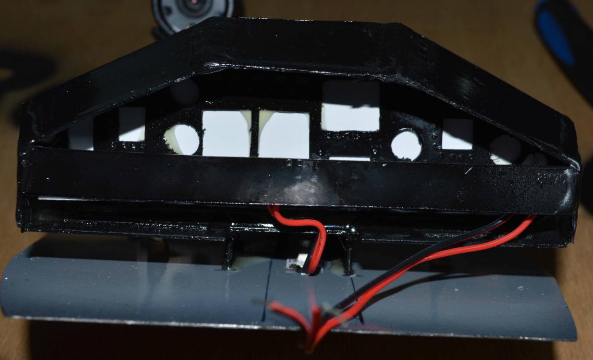

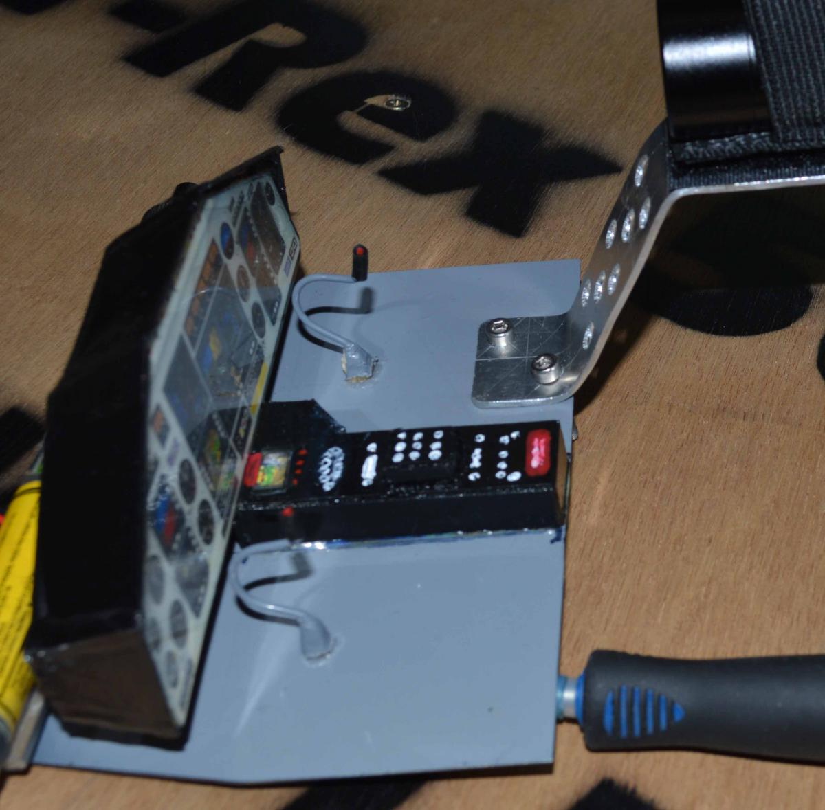

BADGONE76 3 Posted November 5, 2013 Report Share Posted November 5, 2013 @ Marc :salut,merci pour le tableau de bord.. y'a encore du boulot!! tu n'aurais pas le bloc commande central, des fois?!! sinon les rivets autocollants sont de couleur gris, j'ai du les repeindre en noir avec un marqueur de couleur noire. ca en fait des rivets : plus de 3000 a coller et à peindre! mais je les trouve un peu gros. mais c'est tout ce que j'ai. @ step, effectivement j'avais déjà pensé à cette solution mais les palonniers son en alu... il faudrait trouver des plus longs...à moins de trouver un autre système... je vais faire chauffer les méninges... à suivre.. Pierre Quote Link to post Share on other sites

Diablo66 219 Posted November 5, 2013 Author Report Share Posted November 5, 2013 Salut Pierre, La commande centrale a été réalisé d'après les photos, je t'ai mis toute mes recherches à disposition. 3000 rivets ça commence à compter ! oui, ils sont un peu gros par rapport à l'échelle, une bonne méthode pour faire les rivets est d'appliquer de la colle blanche à la seringue (tout aussi fastidieux) je ne l'ai pas fais car le fuselage était déjà peint et je n'ai pas fais de test. @+Marc Quote Link to post Share on other sites
BADGONE76 3 Posted November 5, 2013 Report Share Posted November 5, 2013 c'est mon premier en format 500... pour le prochain (un EC 145 securité civil en 600) je ferai comme tu l'as dit : avec une seringue et la peinture après par un pro.sinon il existe des rivets à l'echelle pour le 600, mais là aussi il faut percer avec une dremel pour faire les milliers de trous!! (mais quand on aime...) @+ je cogite pour les poignées de porte et ses charnières ( une chape coupée en deux ferait peut etre la poignée). pas encore d'idée pour la trappe de kéro et de l'autre coté, la trappe de soupape... mais ca avance tout doucement! coté électronique je vais encore peaufiner mes calculs pour bien choisir...(au fait c'est quoi ta config?) Pierre. Quote Link to post Share on other sites

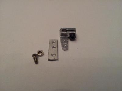

BADGONE76 3 Posted November 5, 2013 Report Share Posted November 5, 2013 Bonne nouvelle!! Marc j'ai suivi tes conseils relayés par Steph : rallonger les palonniers avant : les rallonges sont en alu faites sur une chute d'une équerre en alu (acheter chez L..Merlin), contre percées et maintenues par deux micro boulons. papyboyington 1 Quote Link to post Share on other sites
BADGONE76 3 Posted November 5, 2013 Report Share Posted November 5, 2013 Et ca donne çà : Que du bon!! Quote Link to post Share on other sites

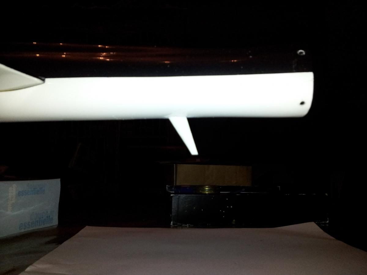

BADGONE76 3 Posted November 5, 2013 Report Share Posted November 5, 2013 Pour l'antenne, un petit morceau de plastique assez épais pour qu'il ne vibre pas pendant le vol découpé et le tout est joué! Sinon coté électronique : moteur scorpion assez coupleux : le HK3226-900KV,(je remplacerai les roulements par des roulement étanches, il y a une société qui fabrique des roulement à coté de la maison!! tous les roulements de mes machines équipées de Scorpions sont remplacés par des étanches : ca évite les lubrifiants!!) contrôleur Castle Creation Talon 90A 3 servos aligns DS510 et AC 520, comme gyro, un Microbeastx. pales de 465 asymétriques le tout alimenté en 6S. de 3000 ou 3500 ou 4000... (tests à confirmer). pour les essais, je lesterai le 500 en trainer avec le poids de la maquette, faire plusieurs vols en condition réelle. Contrôler que rien ne chauffe trop.Et après : INTEGRATION COMPLETE dans le fuselage! (vers février, mars.) voili voilou! Pierre. Quote Link to post Share on other sites

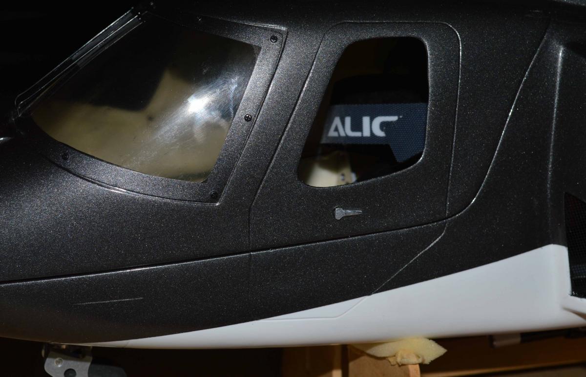

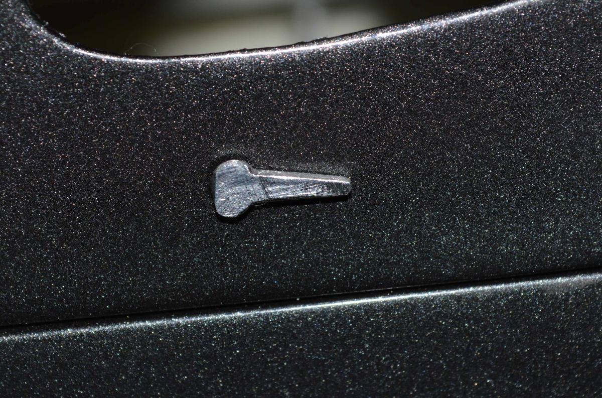

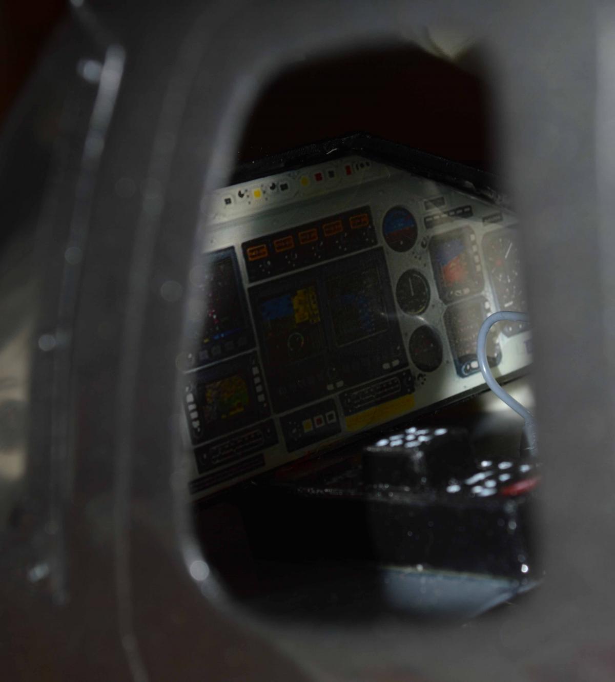

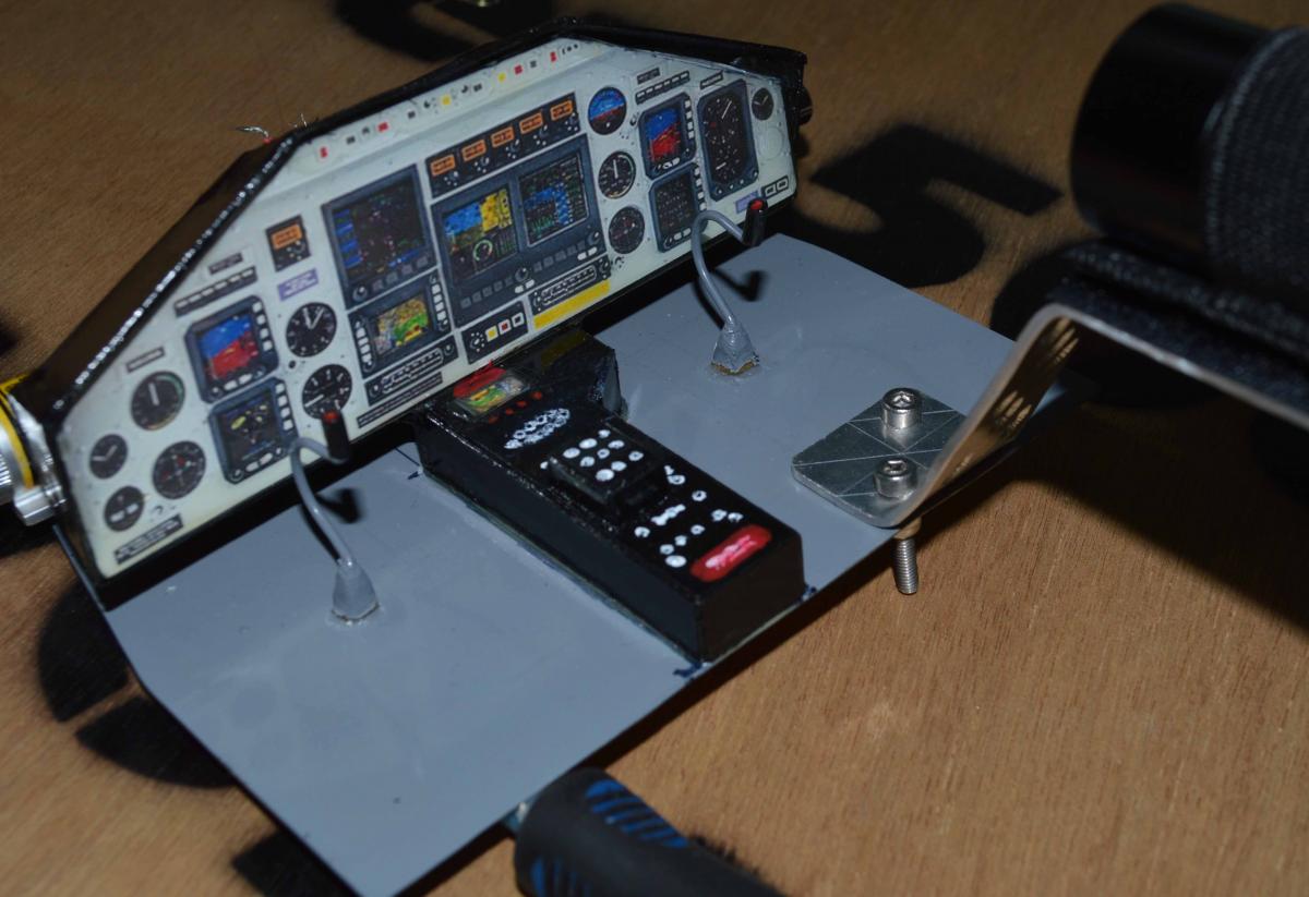

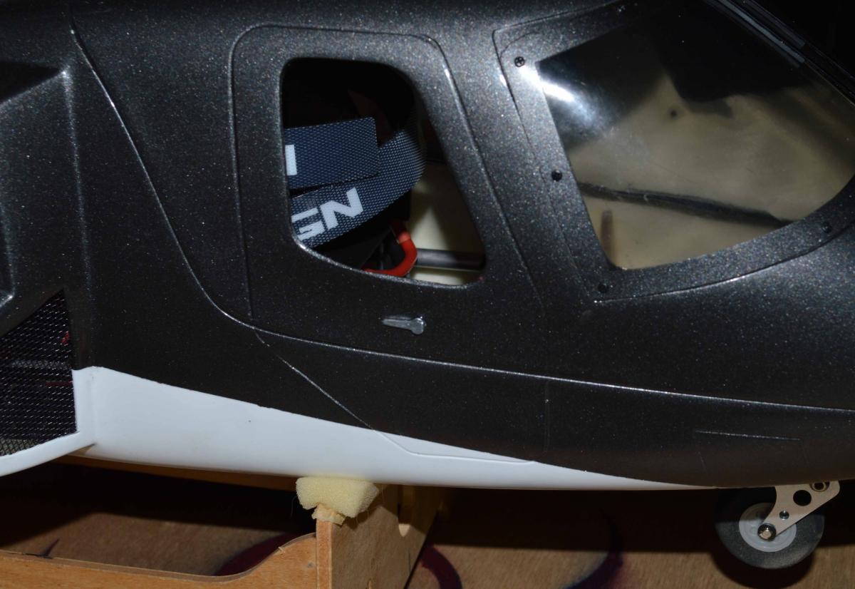

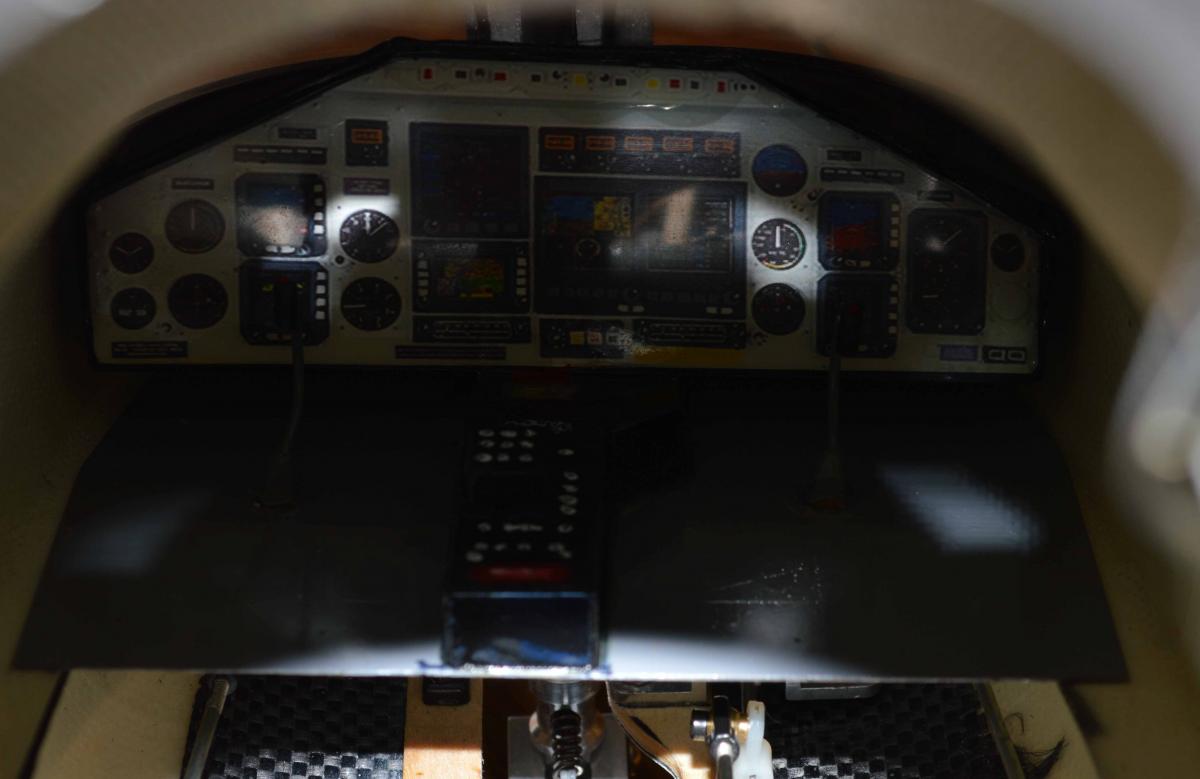

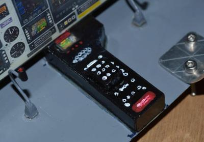

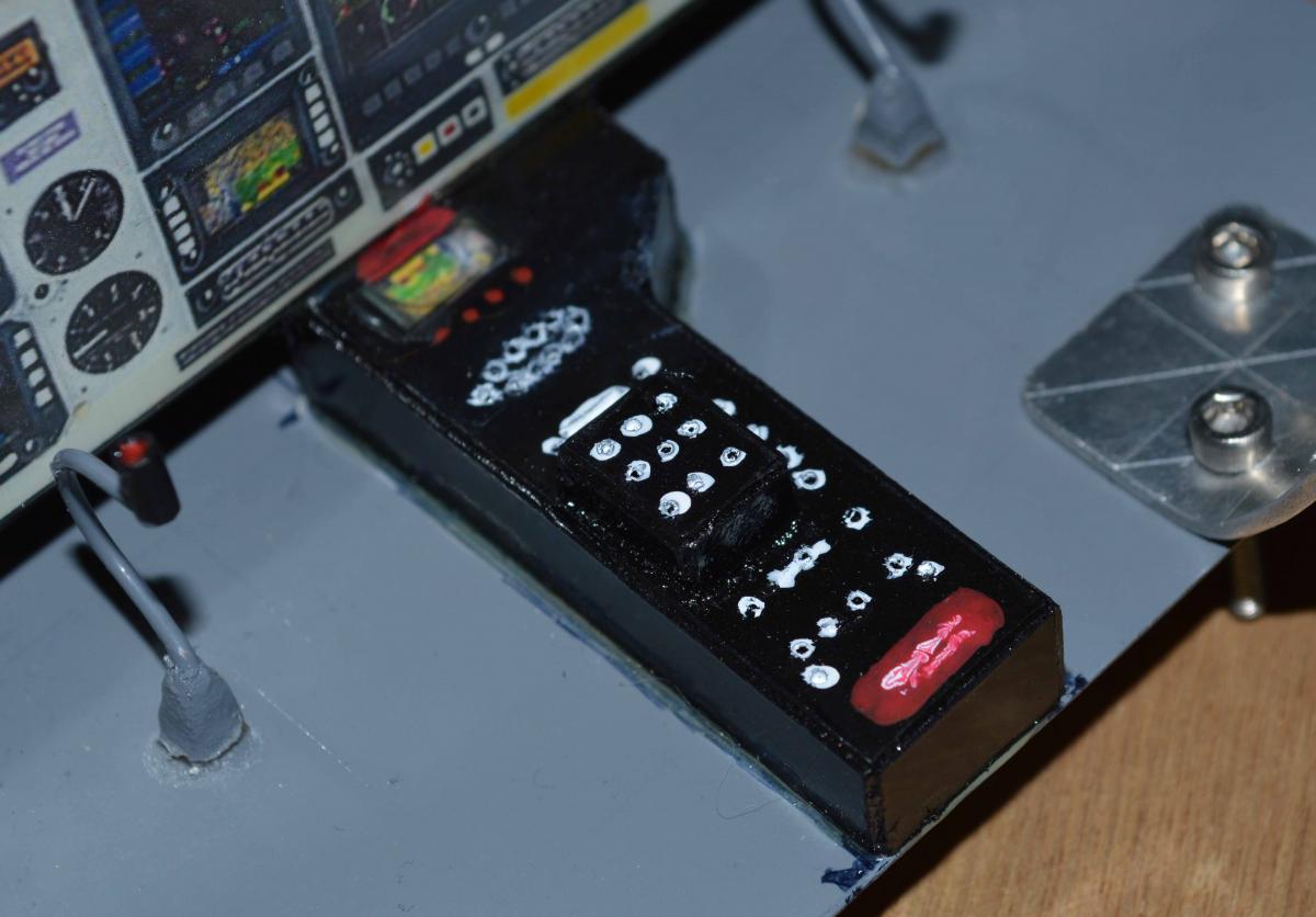

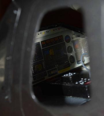

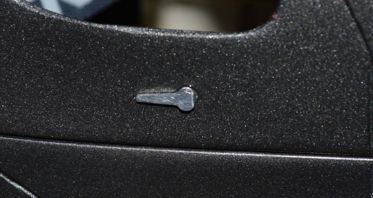

Diablo66 219 Posted November 6, 2013 Author Report Share Posted November 6, 2013 Salut à tous, Avec un petit moment de libre, je me suis lancé à faire mes poignées de porte en Alu j'ajoute quelques photos de l'évocation du cockpit. Bonne lecture ! @+ Diablo66 Quote Link to post Share on other sites
BADGONE76 3 Posted November 6, 2013 Report Share Posted November 6, 2013 que du bon tout ça!! Quote Link to post Share on other sites
