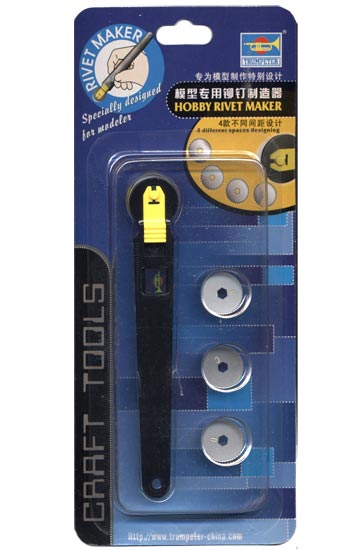

salut, je pense à prendre ça  pour que les rivets aient un espacement régulier. comme notre modèle est déjà peint, il faut légèrement chauffer le disque pour pour que les empreintes soient visibles pour le déposé des pointes de colles. Bref, tout l'hiver pour le faire en coin d'un bon feu de cheminée!!

@ Thierry, Marc utilise seringue + colle à bois.
Moi, je crois que je vais rester sur mes rivets autocollants. ils sont de diametre 2mm; ça fait carrément trop gros. mais j'avais commencé...
