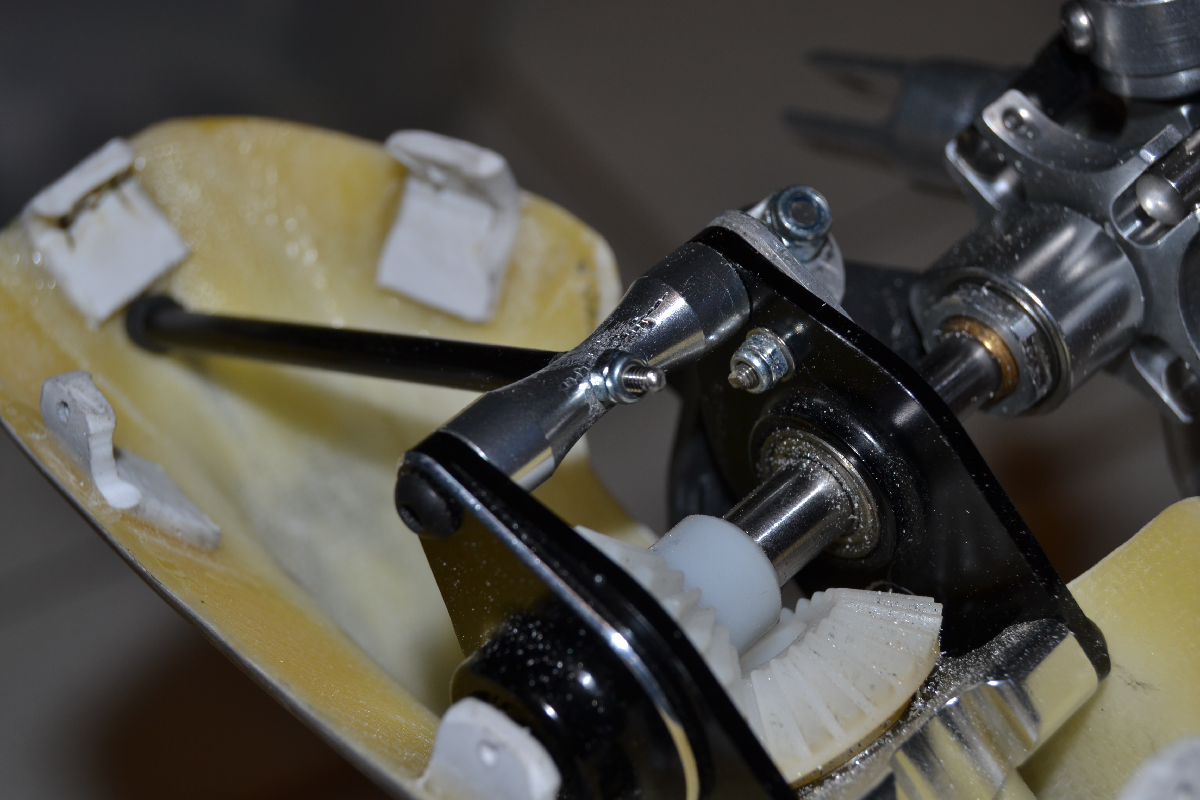

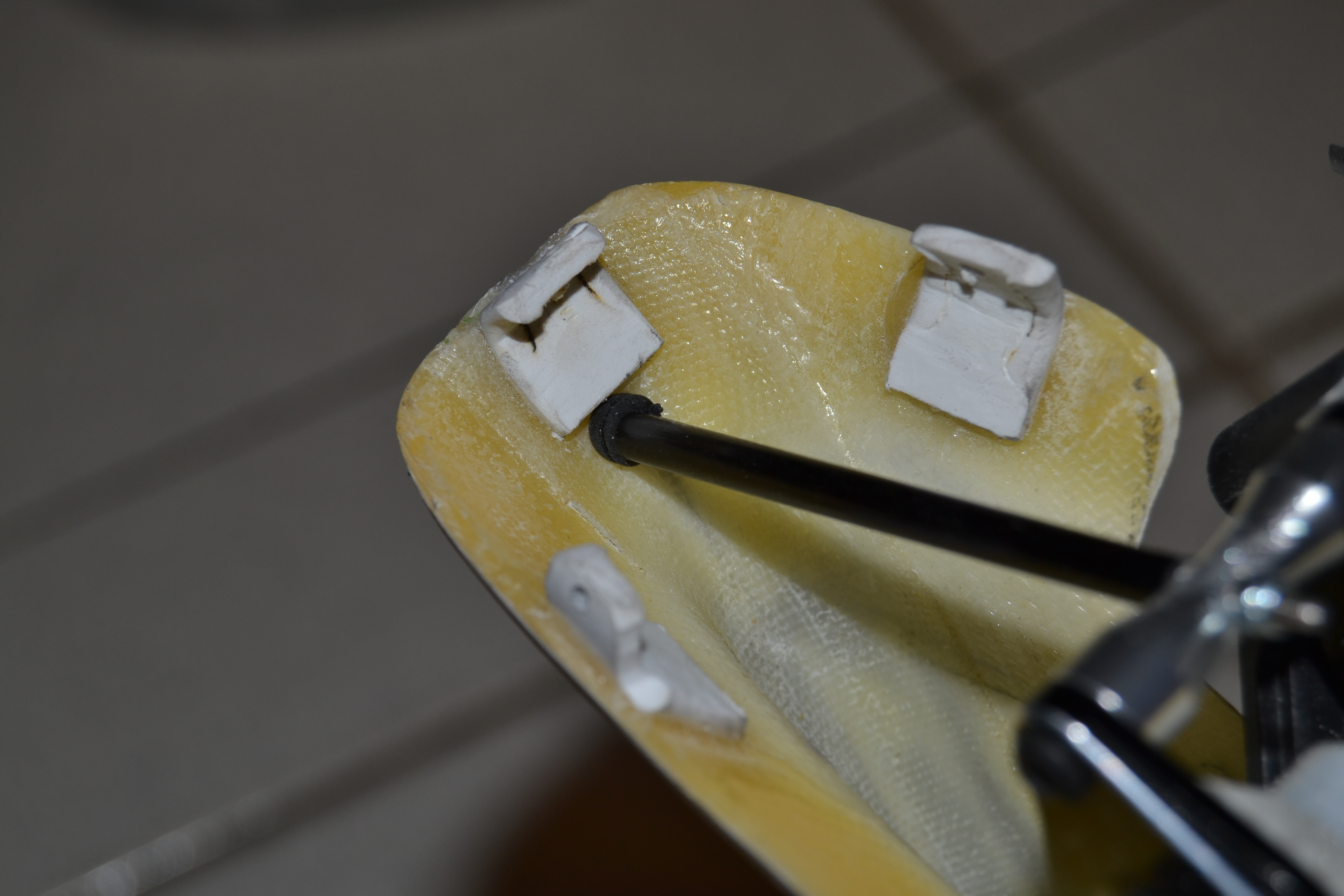

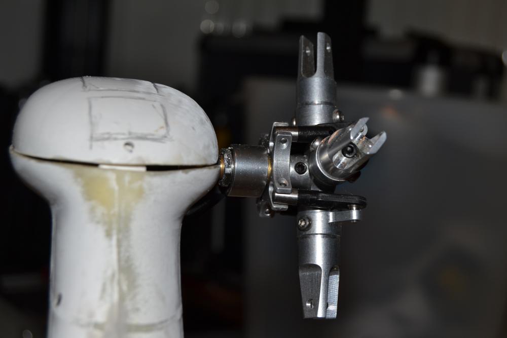

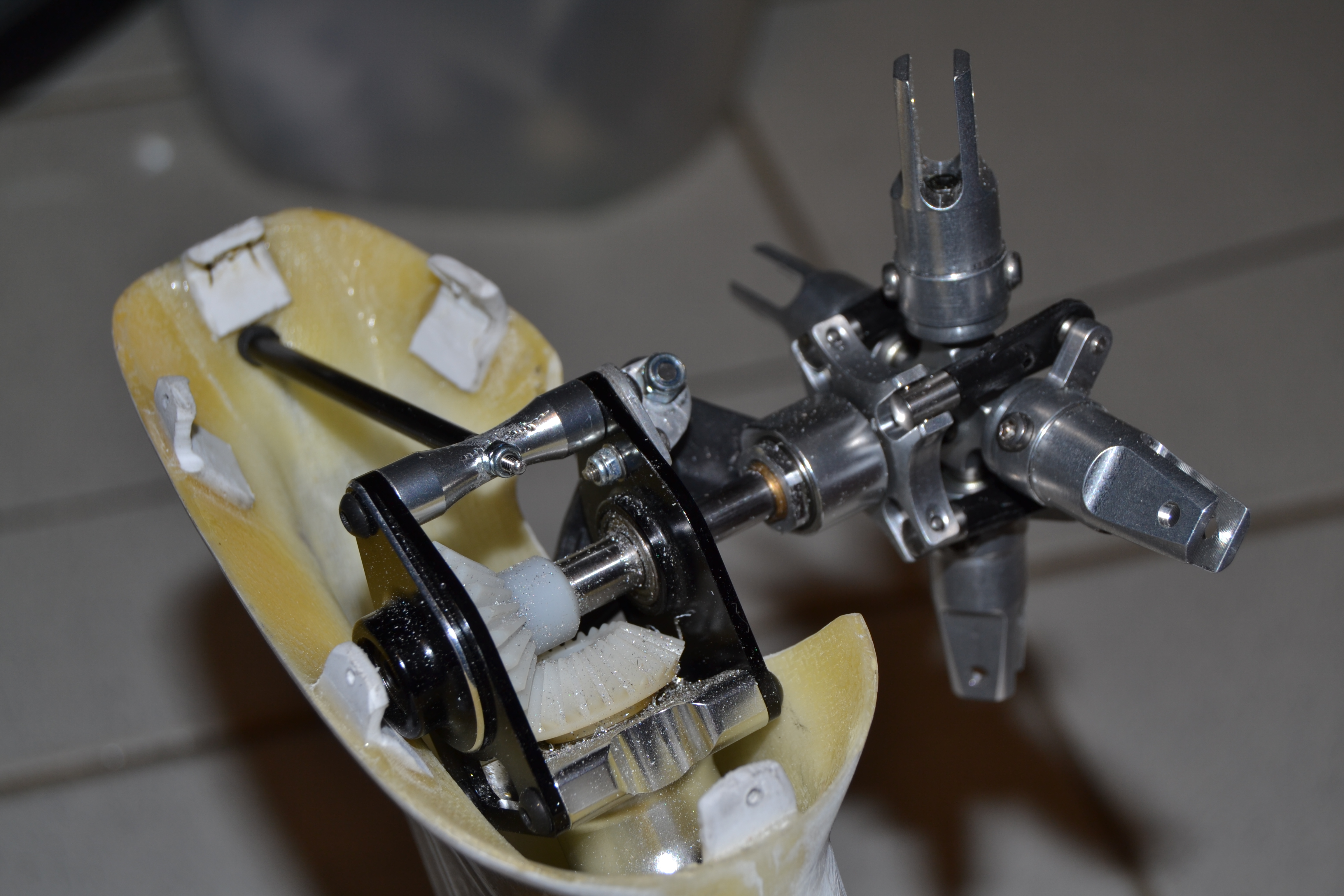

En quelques secondes les images de la roulette de queue , pas facile à réaliser au vue du grandeur , mais cela me plais , elle tourne et est amortie . KTM
pascal72, steph66, aimé66 et 5 autres aiment ça
trop fort
Un support d'AC avec un silenbloc au bout afin de tenir et d'amortir .
Poussin, m@nu73, splash! et 1 autre aiment ça
Salut Fred,
Bien vu mais ! ! !  j'ai également comme toi envie de perfectionner nos montages , malheureusement ce qui est vrai en mécanique grandeur ,n'est pas forcement applicable a nos hélicos ......je m'explique, je viens de terminer  le Lama ,et j'ai voulu vraiment aller au fond des choses et du coup j'ai monté la cabine entièrement sur silenbloc ....super montage ,quoi que .........lors du   premier décollage ,aucune vibration ,parfait ......Sauf la cabine qui vibrait ! le comble,j'ai donc supprimé ce système et la plus de soucis ! !  en résumé je pense qu'il vaut mieux tout monter en "dur" sur nos machines,mettre les renforts au fuso ,et surtout alléger nos hélicos ,car trop de détails vont plomber la maquette qui finira en statique ! et c'est franchement pas le but ! ! !
Amicalement
Nanar
KTM1290 et Poussin aiment ça

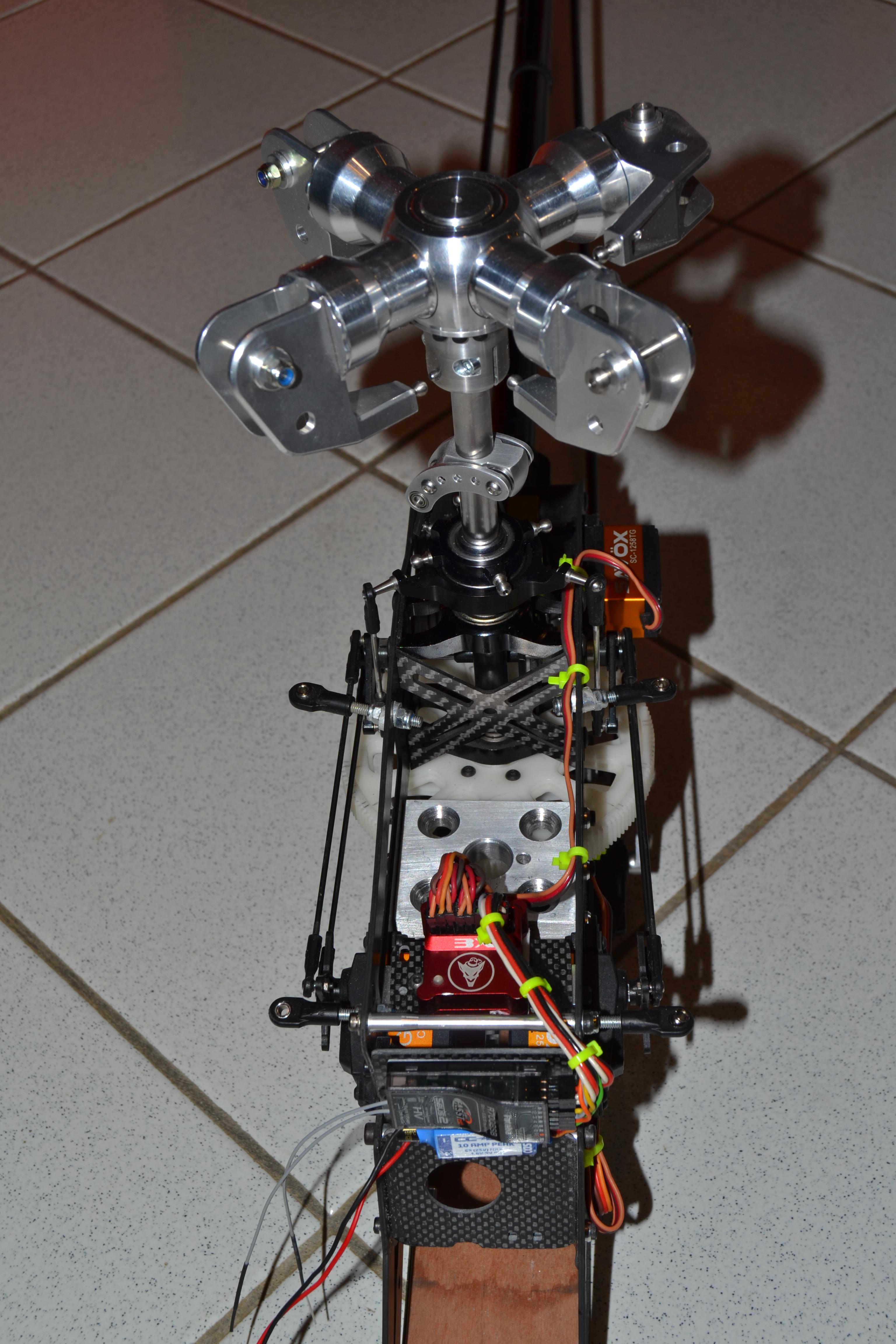

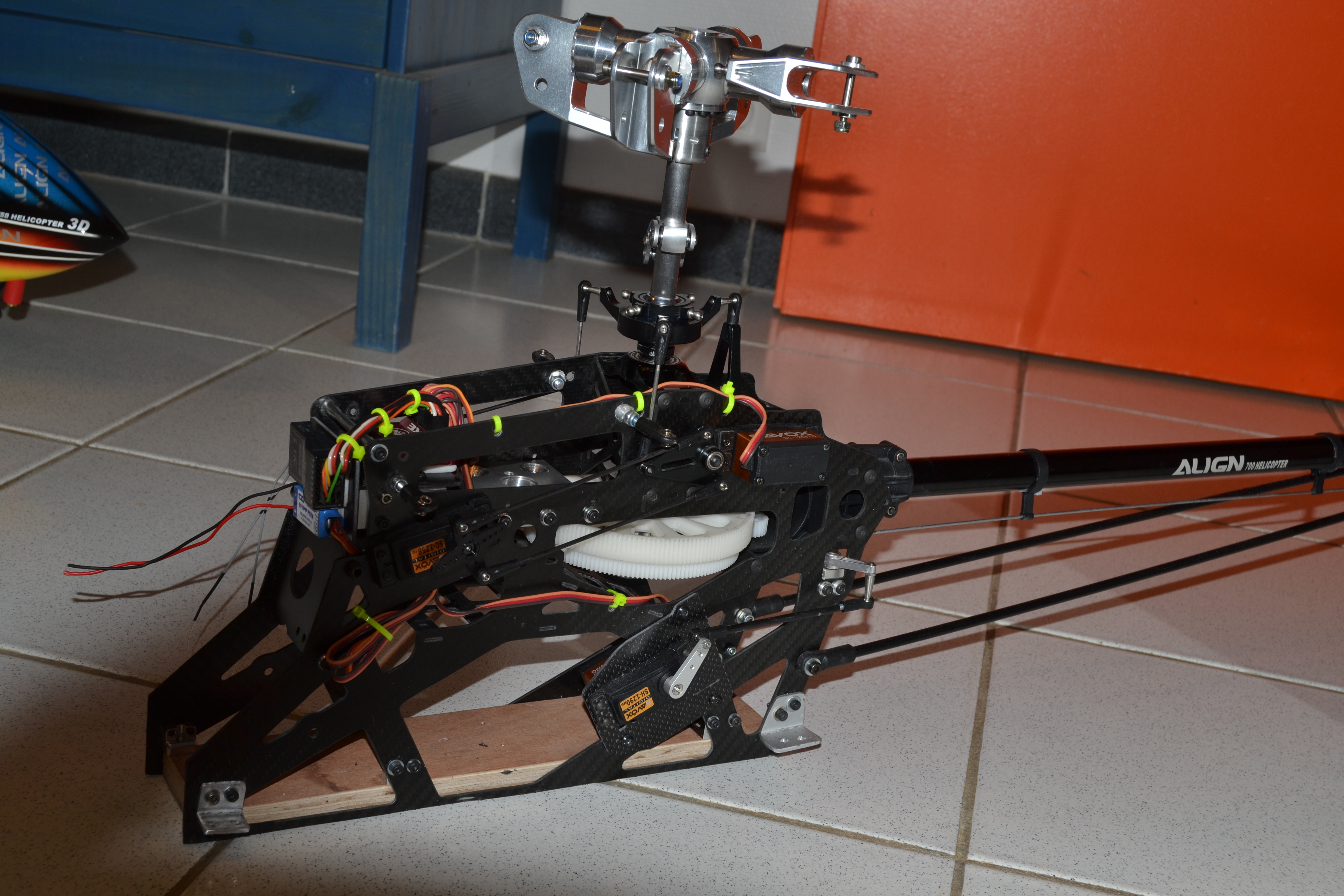

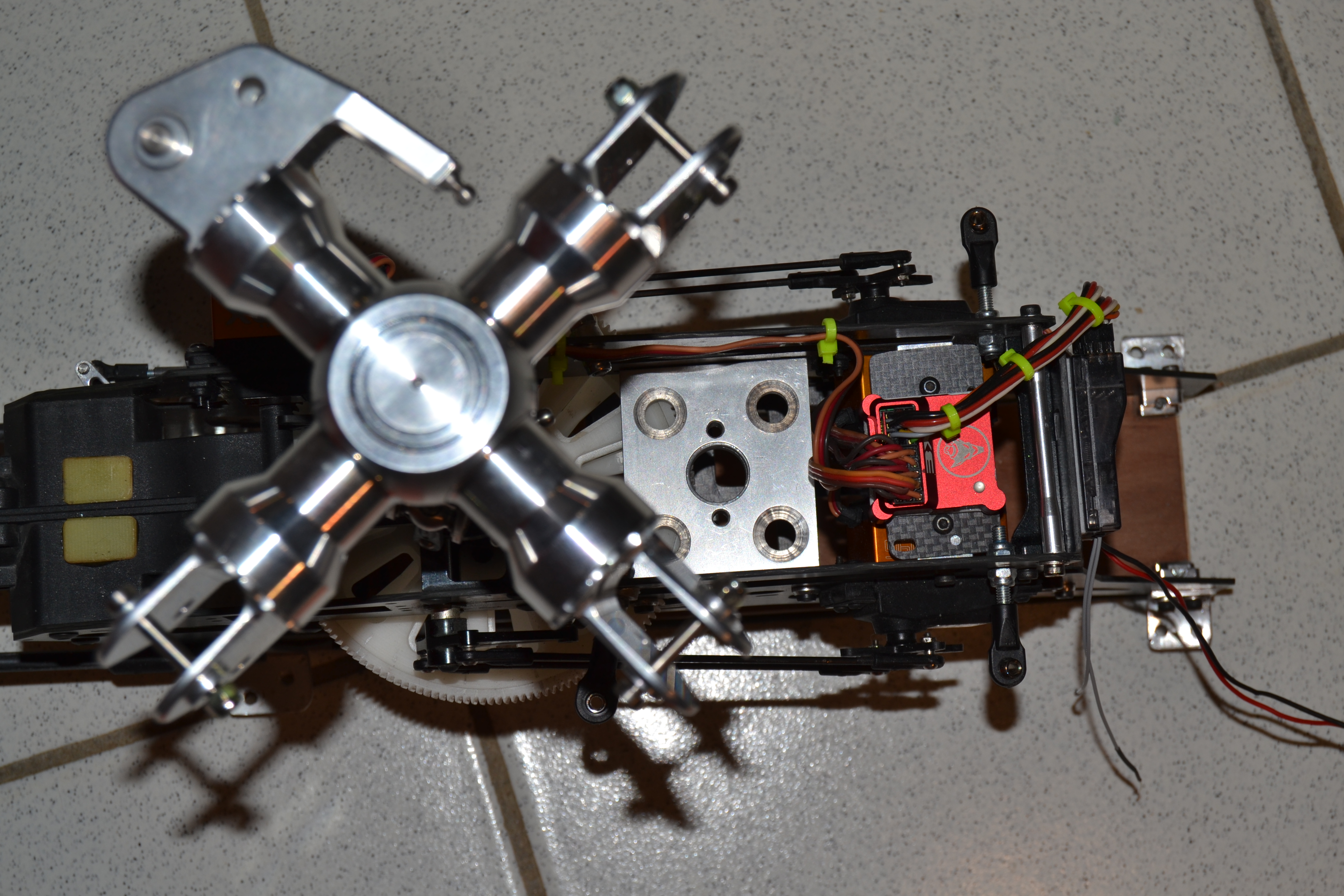

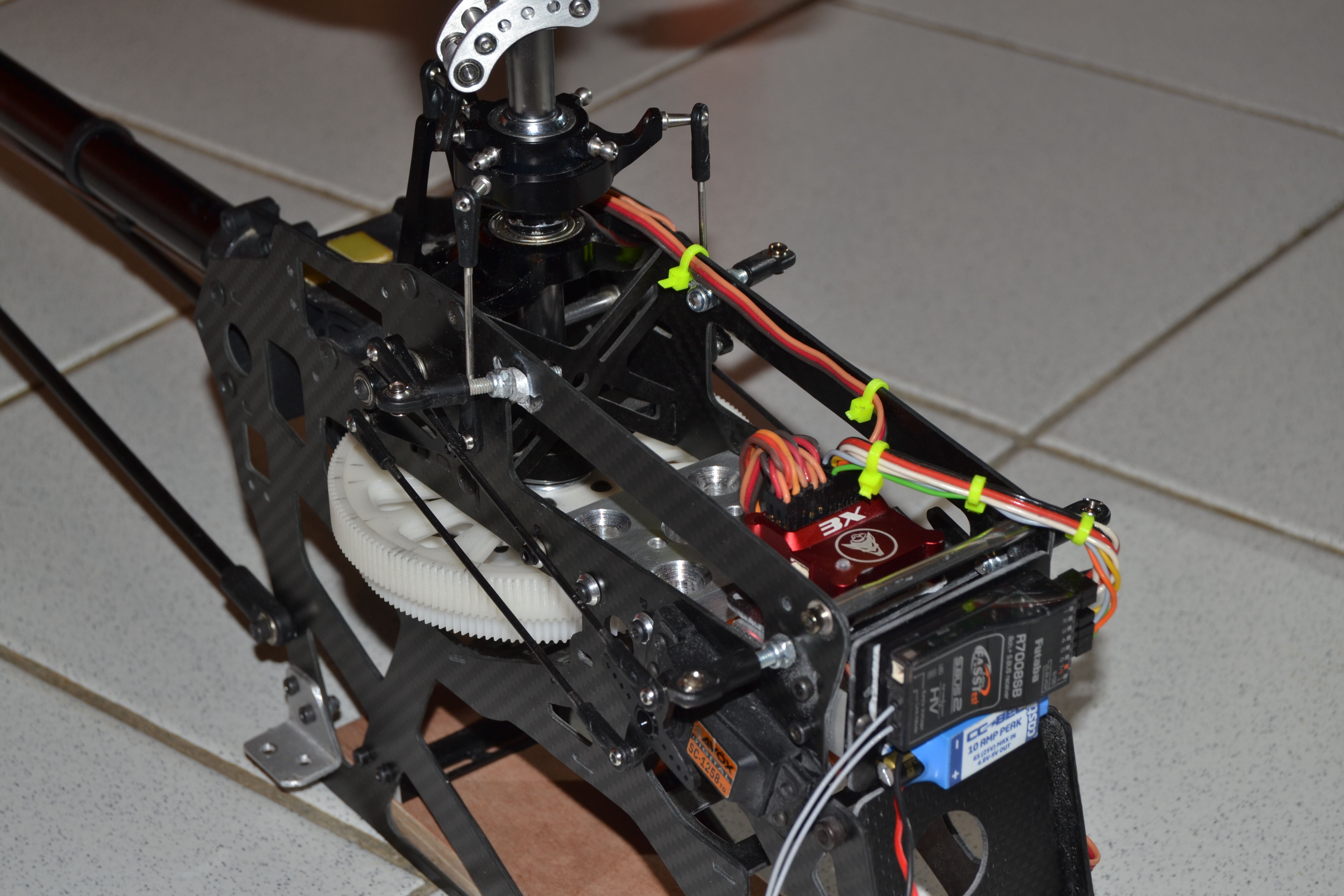

Un peu de mécanique , je suis en attente des boules et chapes que j'ai commandé ainsi que du moteur et contrôleur .
KTM

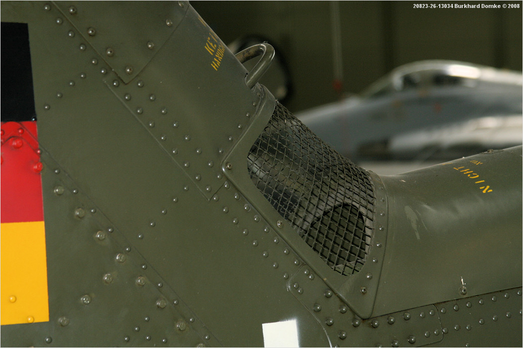

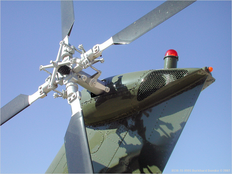

Es que quelqu'un aurait une photo précise de la grille d'aération du H34 se trouvant à l'arrière du rotor ??
MERCI ktm

superbe!!! (attention a la limaille pour tes roulements)
Merci Diablo66 , tout sera nettoyé et soufflé !

Purée Cyril je sais d'ou tu sorts ça , t'es un amour !!!!!  :wub:
C'est juste génial un grand merci :rolleyes:
Fred

Joli. Tu prévois un vol sans fuselage avant de mettre la mécanique dans le fuselage ?
Ton déphasage n'est pas encore réglé ?  ;)
Hâte de voir une vidéo en vol  :)
Bonsoir Steph , non je ferais le premier vol dans le fuselage qui sera toujours brut .
Pour le déphasage il est un peu avancé mécaniquement , et je le terminerais virtuellement . Oui j'ai hâte aussi de le faire voler , mais il me manque encore de gros achats comme le moteur contrôleur pales ....
Fred
