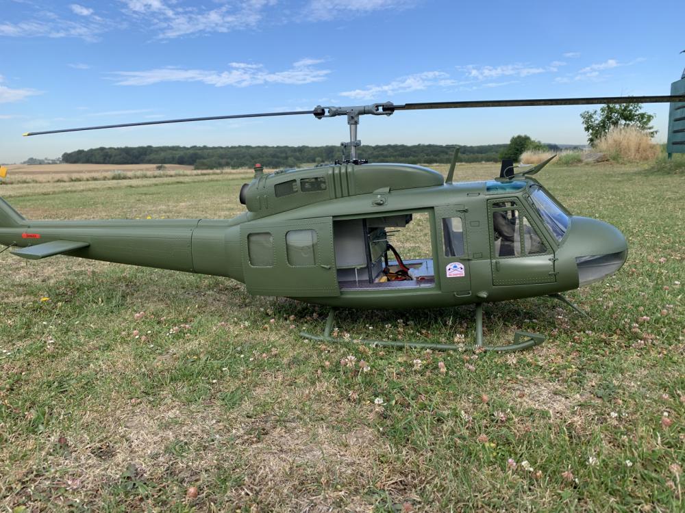

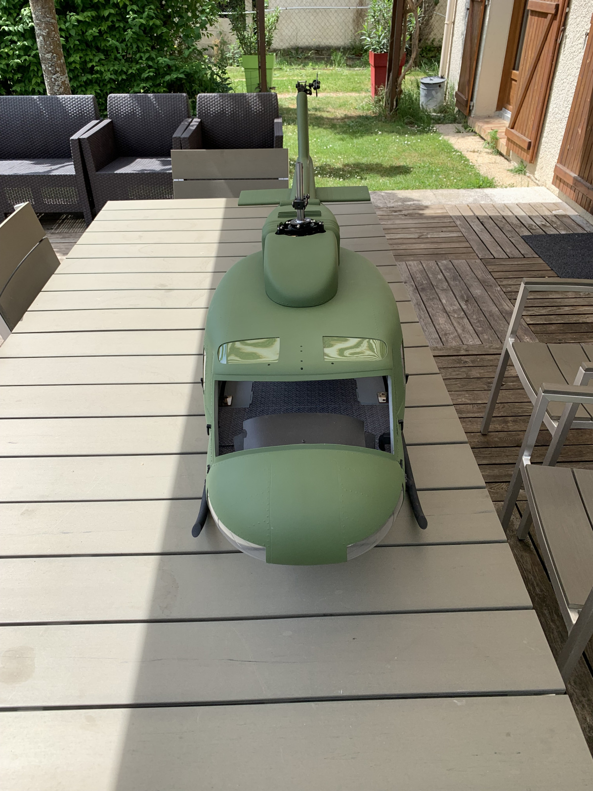

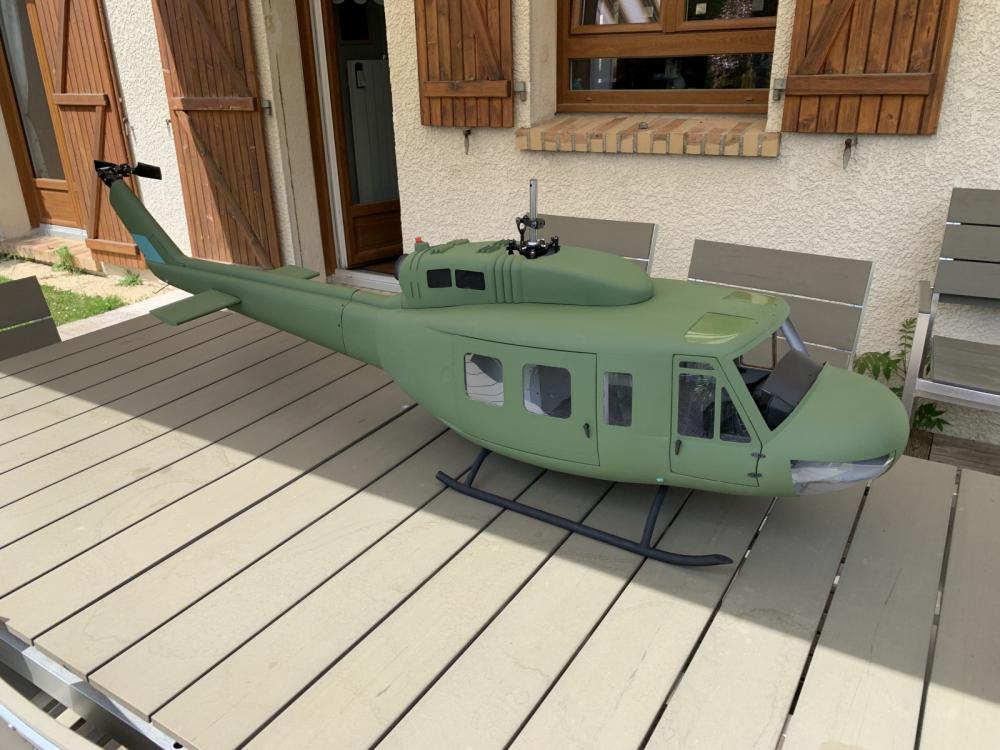

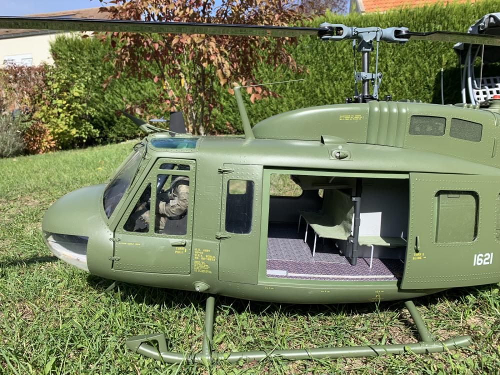

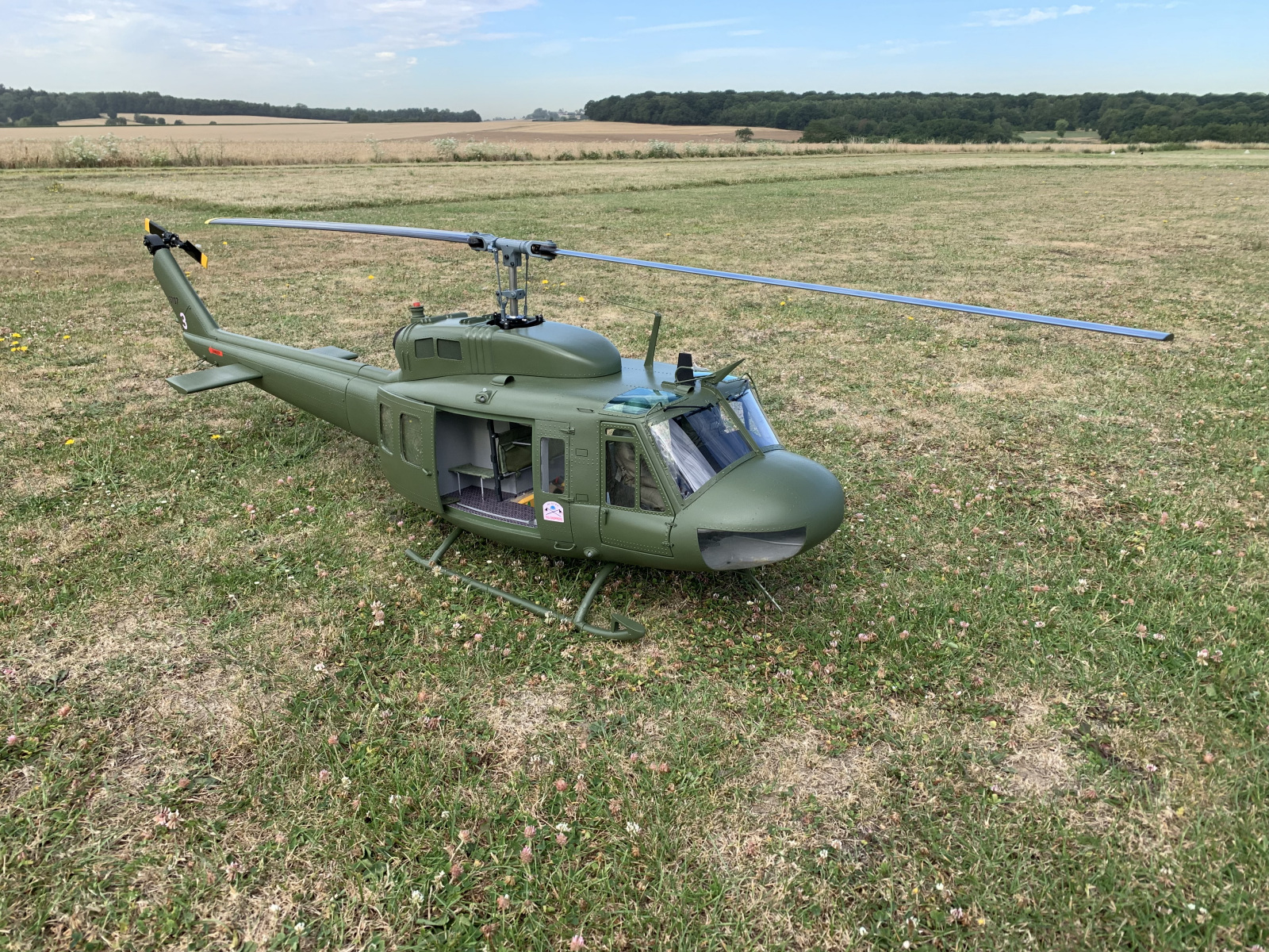

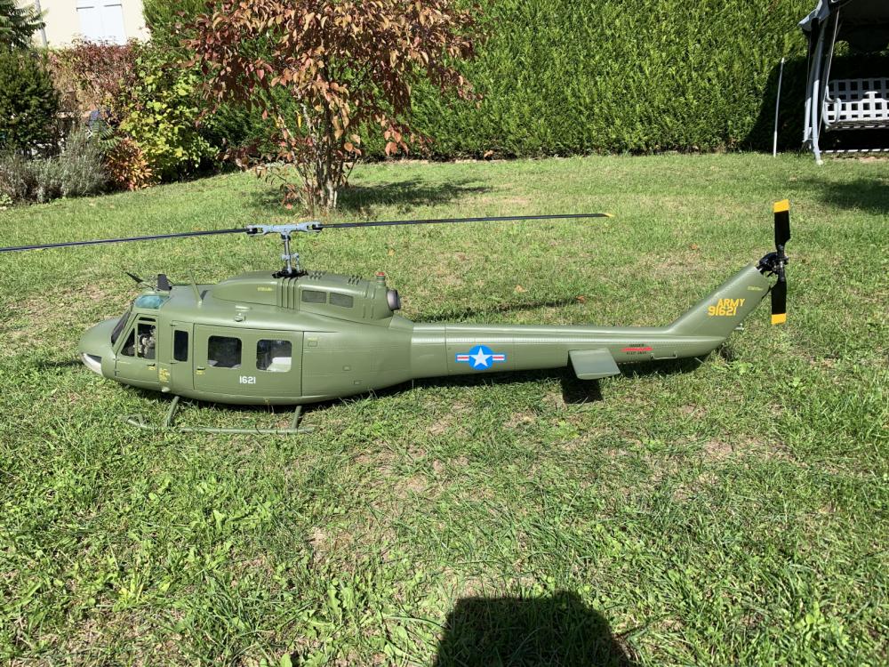

Voila à quoi ressemble le UH-1D une fois assemblé (j'avais fait avant des essais en vol de la mécanique sur une structure provisoire pour valider les réglages du module 3X).
J'ai équipé la mécanique avec le matériel suivant:

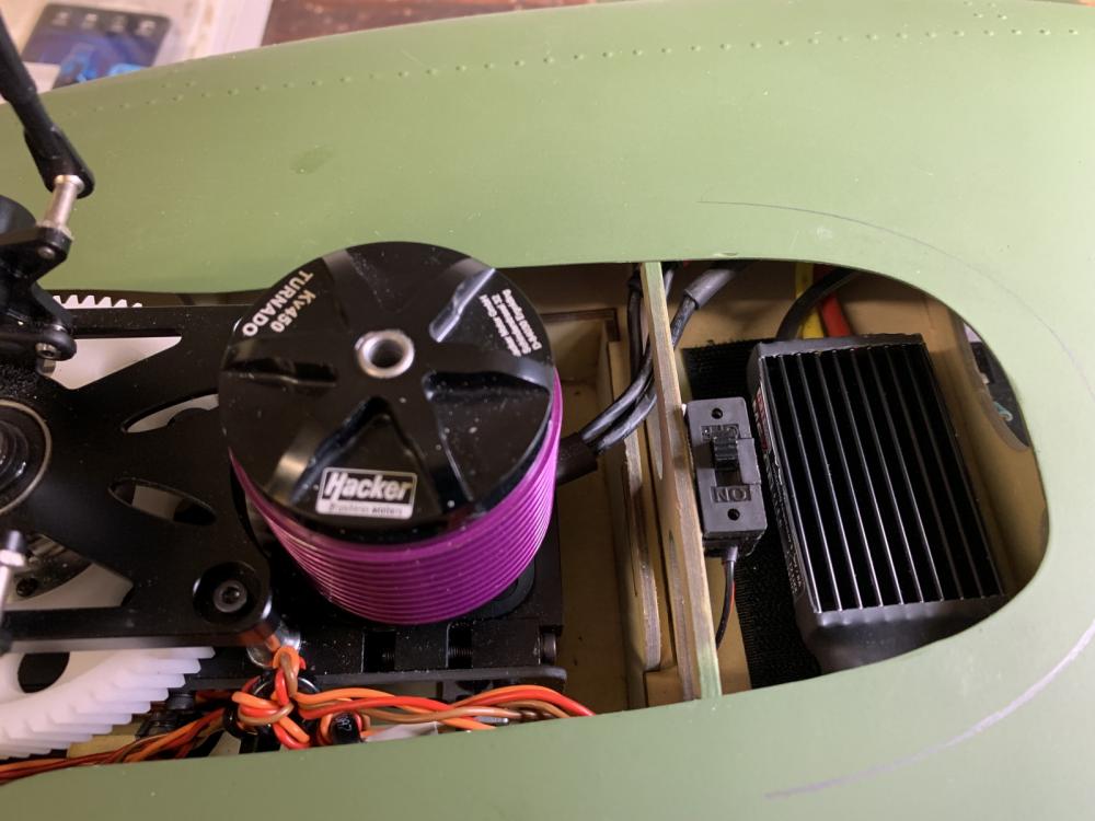

Moteur Hacker A50-12L Turnado V4 450kV

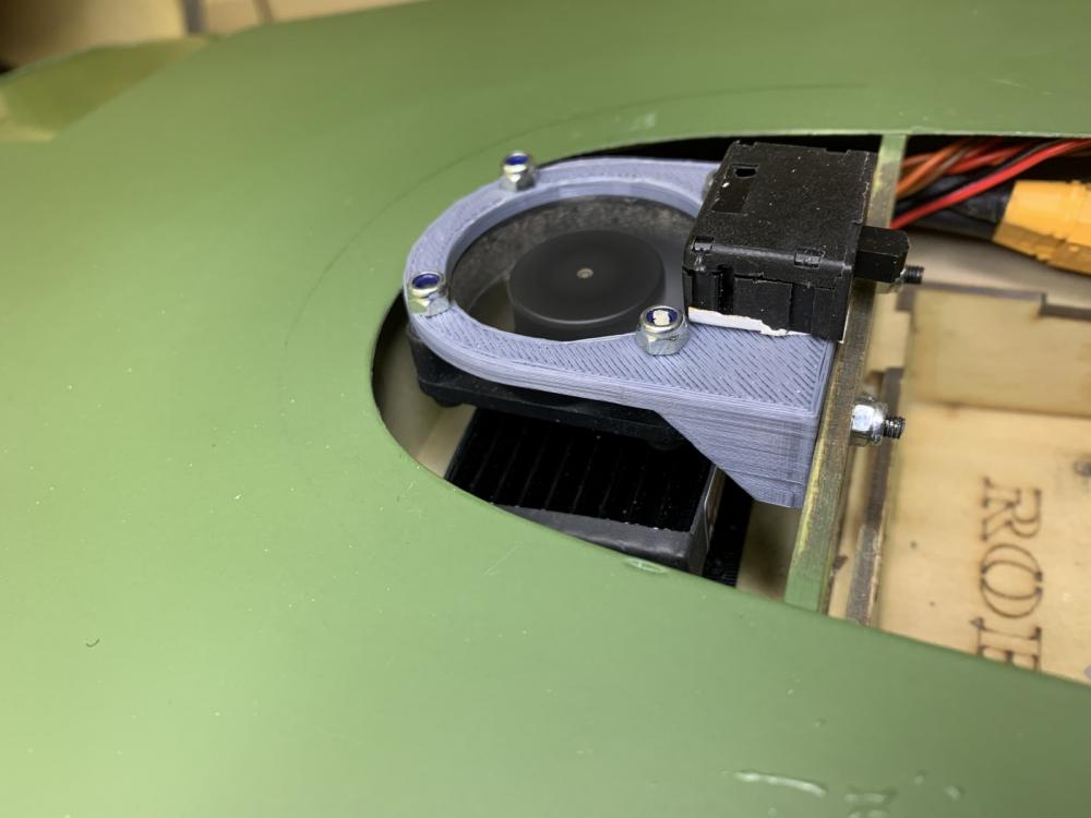

Controleur Jeti 130A Master Mezon (avec l'ajout d'un ventilo sur un support maison fait à l'imprimante 3D)
3 servos Savox SA-1256TG au cyclique
1 servo Savox SA-1290MH à l'AC
Module flybarless Bavarian 3X

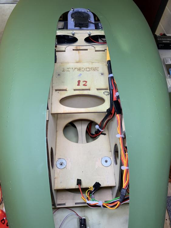

Accus 12s 5200mAh
J'ai fait en sorte que l'on puisse oter la mécanique si besoin le plus facilement possible: on débranche le moteur et le cordon de liaison avec le récepteur du module 3X (après avoir déposer l'AC quand même).

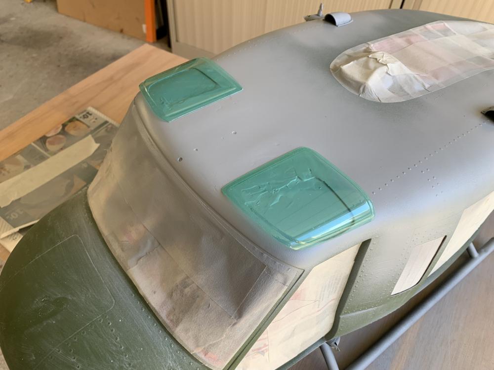

Rebouchage partiel (fibre de verre + résine époxy et mastic polyester de finition) des vitrages supérieurs.
J'ai commandé chez Vario des vitrages pour le Huey au 1/5 qui sont plus grand et dans lesquels je pourrais découper les vitrages au 1/7.

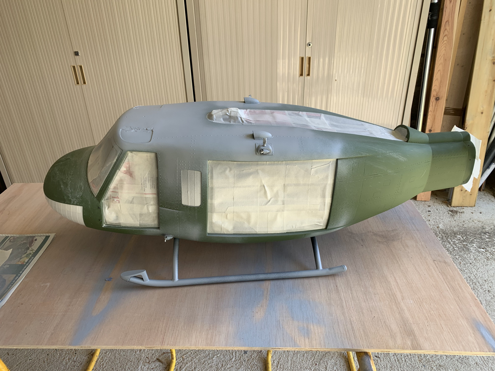

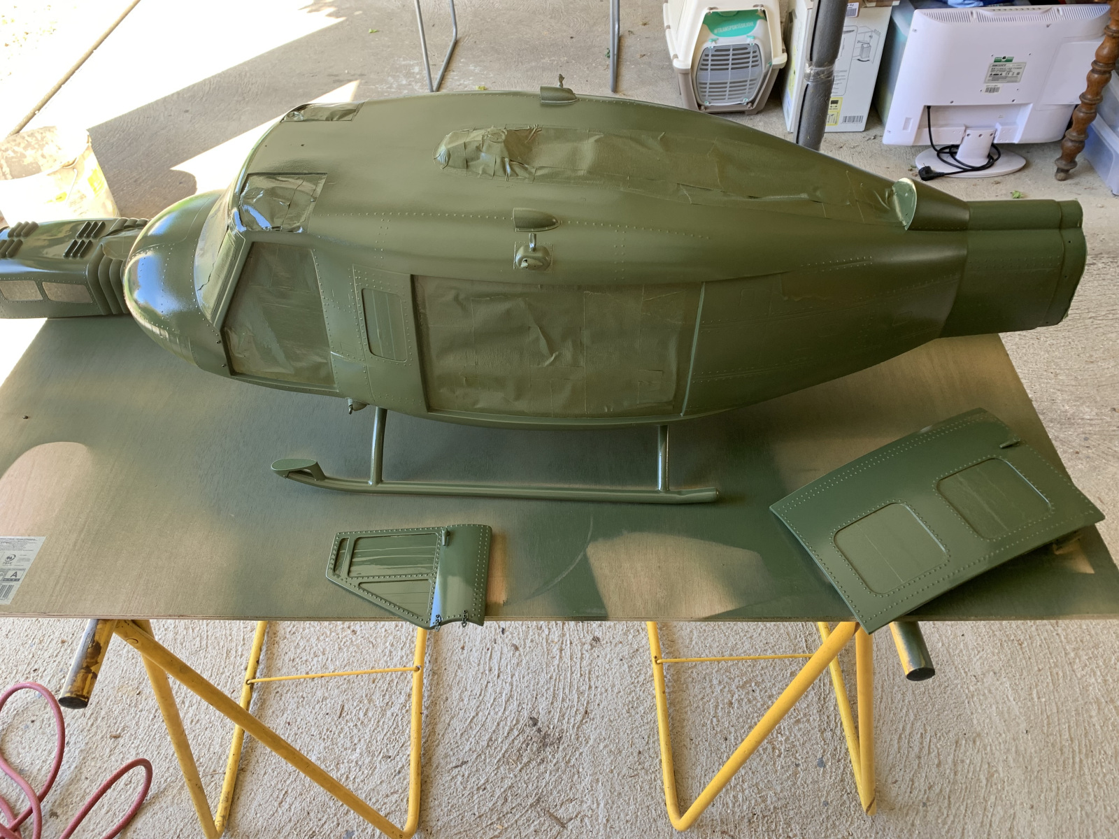

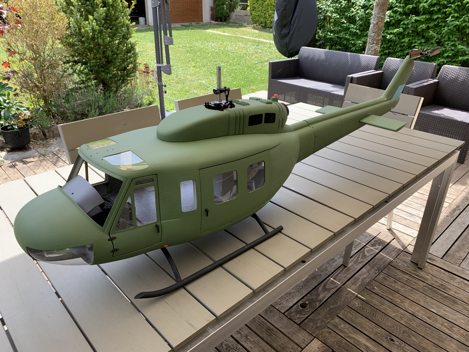

Puis une première couche de peinture vert olive (RAL 6003) mate (sur la photo la peinture était "fraiche") d'ailleurs j'ai trouvé un revendeur de peinture 2K en Allemagne dont les prix sont très intéressants :  https://www.mg-prime.fr
On peut voir sur les pods lance-roquettes la différence de teinte entre le vert Roban et le RAL 6003

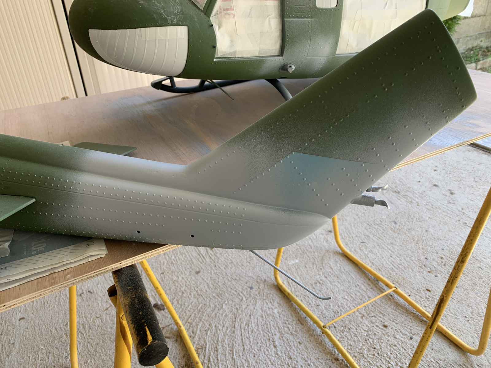

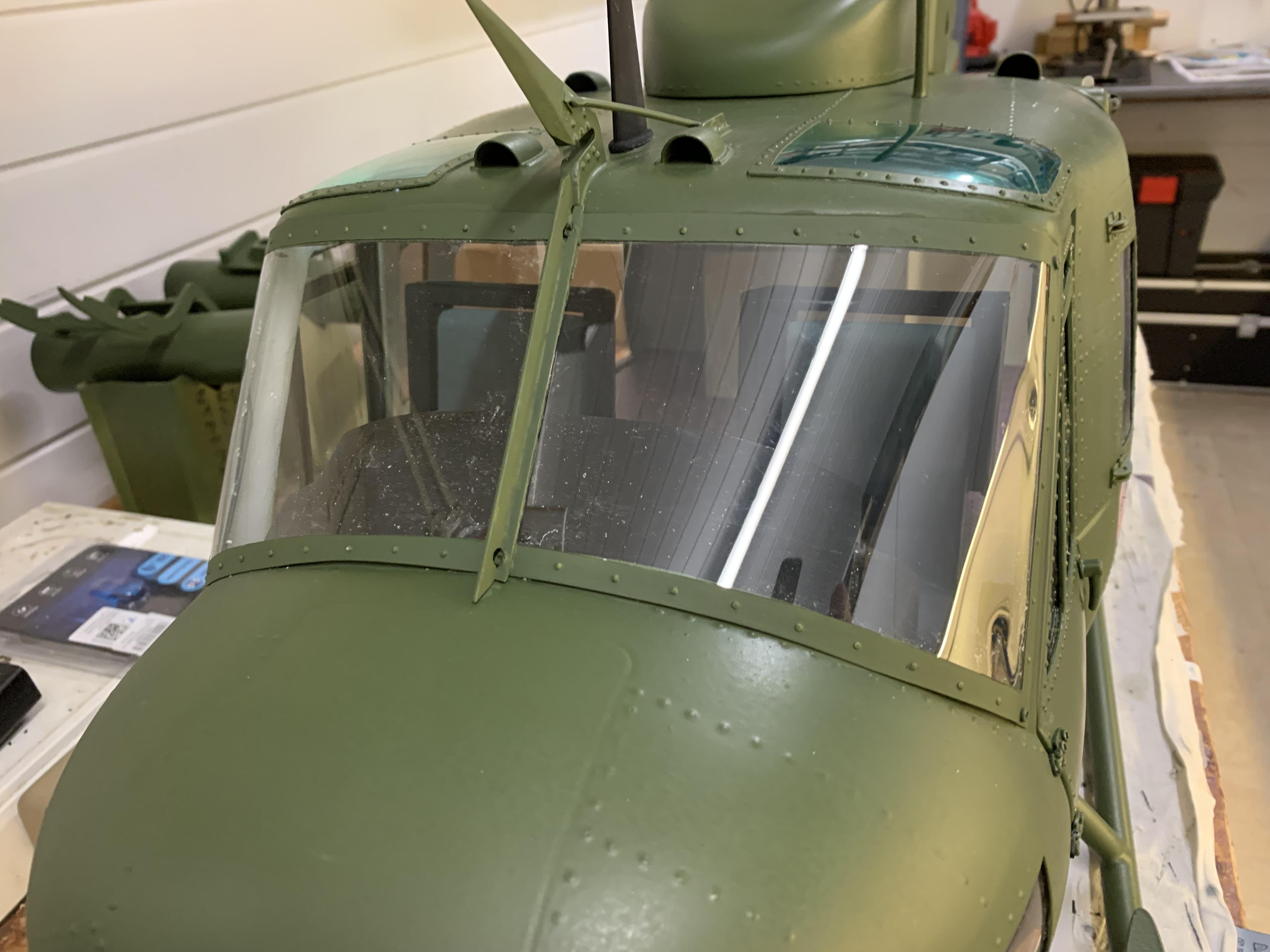

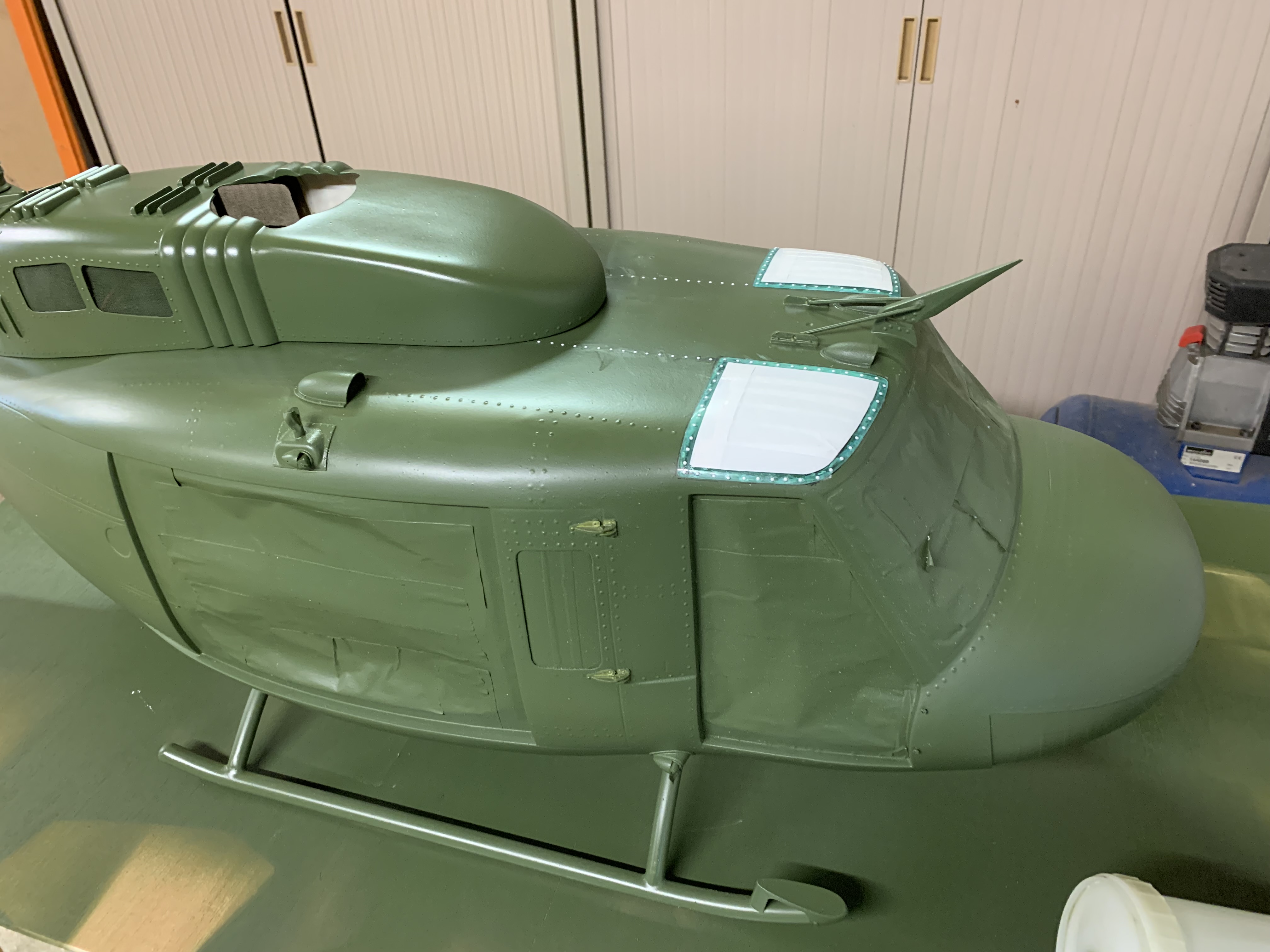

Pose des vitrages supérieurs et ajout de rivets (Vario) , c'est plus sympa.
Pose des antennes, coupe-cables et autres accessoires...
Passage de la deuxième couche de peinture (sauf le pare-brise que je vais refaire), mise en place de la mécanique, quelques finitions intérieures de peinture.

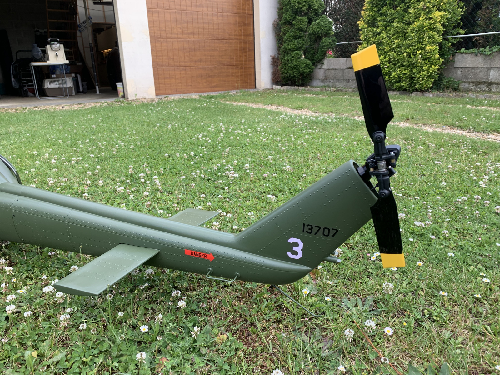

Peinture de la tête de rotor en gris et des pales d'AC

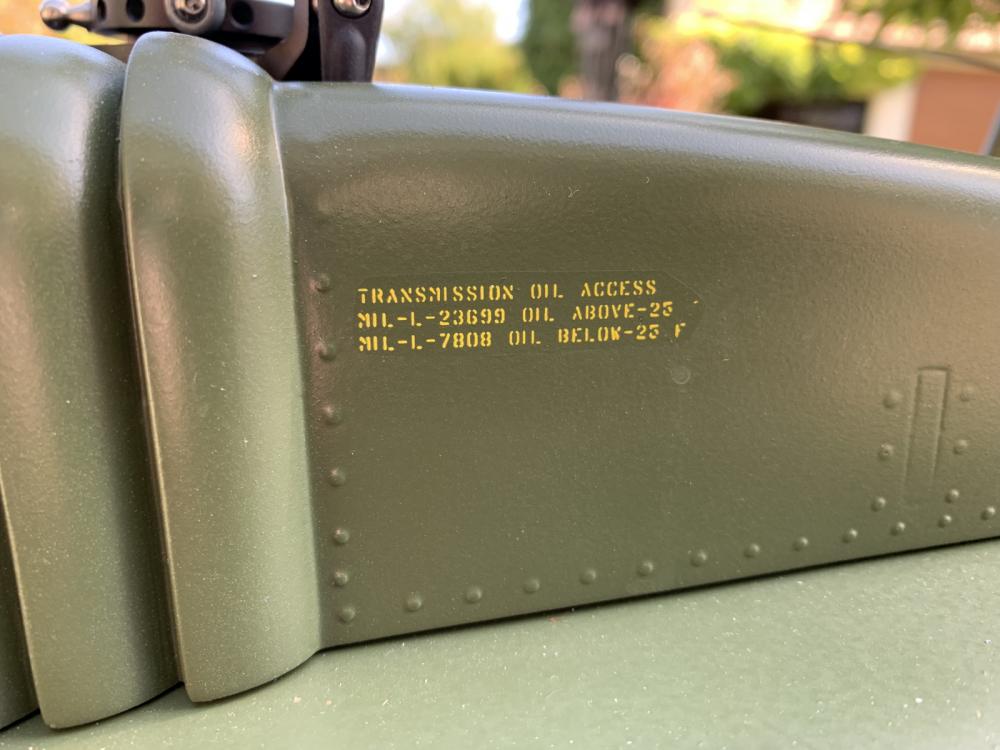

J'ai aussi commencé à poser les décalcomanies, mais ils sont de piètre qualité (le support est "rose", donc les blancs  ressortent rosé pale) je vais en refaire d'autres.
J'ai refait le pare-brise également dans une plaque de plexiglas de 0,5mm d'épaisseur trouvée chez Rougier et Plé.
Je me suis servi du pare-brise Roban comme gabarit, mais je l'ai refait 2 fois quand même.

C'est pas mal tout ça, belle allure.......Surtout avec les différents détails rajoutés!
Une remarque sur les premières photos (fixations ventilo) attention à ce que les vis dépassent bien des écrous nylstop, sinon pas de freinage de ces derniers.
Bonne continuation,

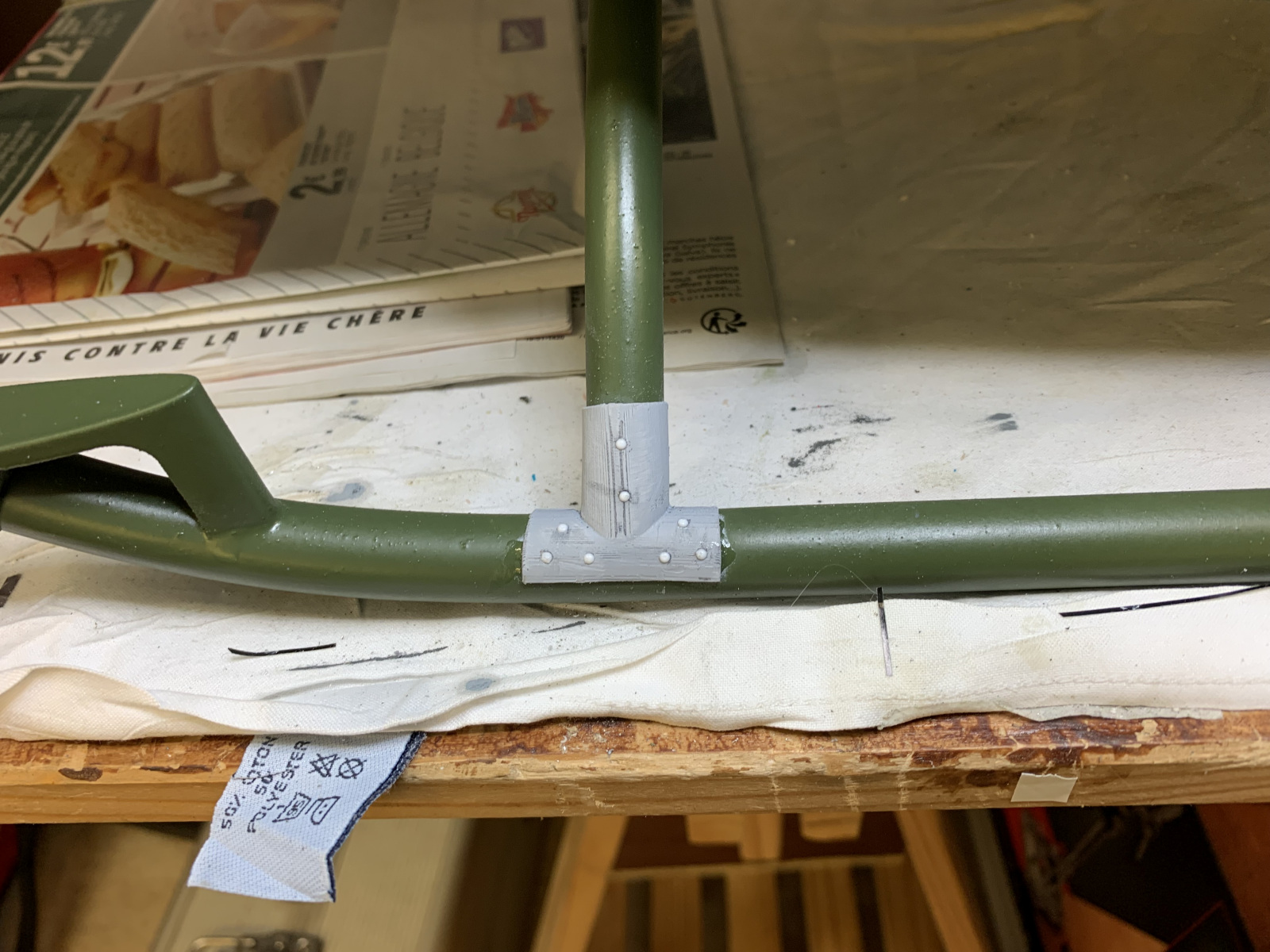

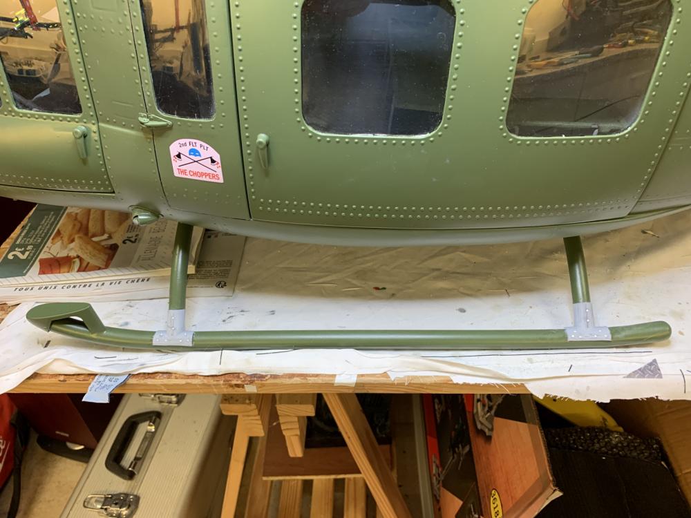

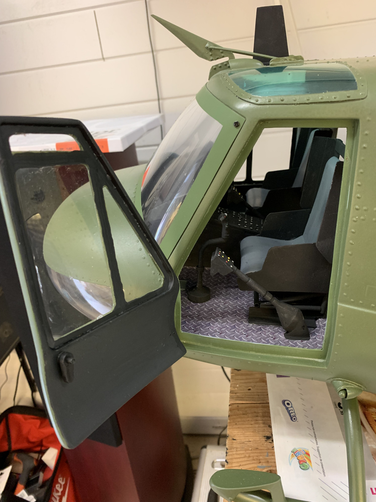

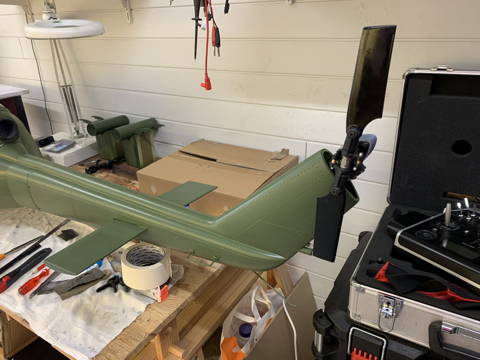

J'ai fabriqué avec mon imprimante 3D les raccords de train d'atterrissage
J'ai aussi fabriqué les protections latérales du pare-brise en fil de laiton, ainsi que le tube de pitot

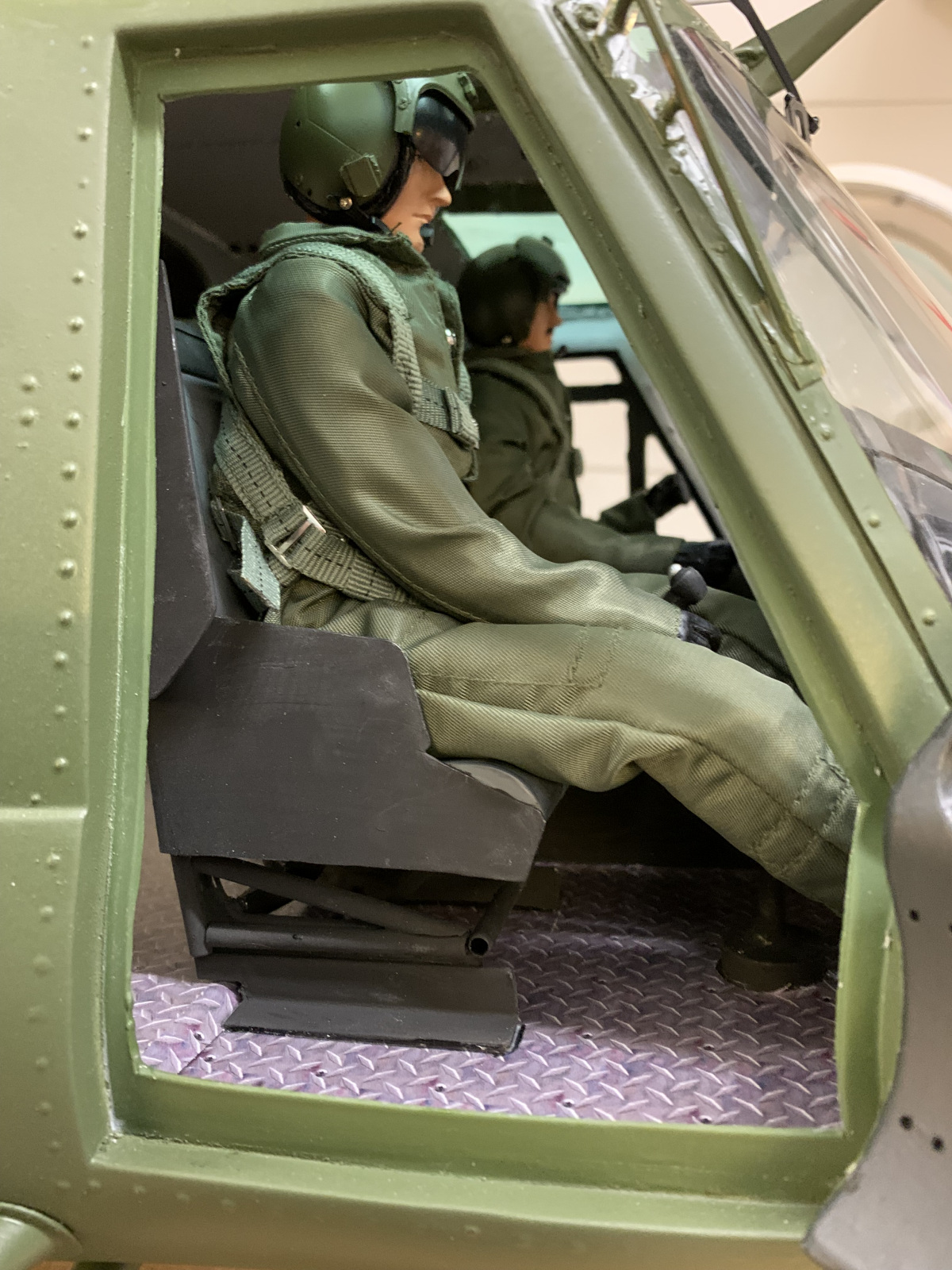

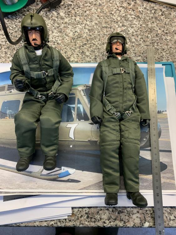

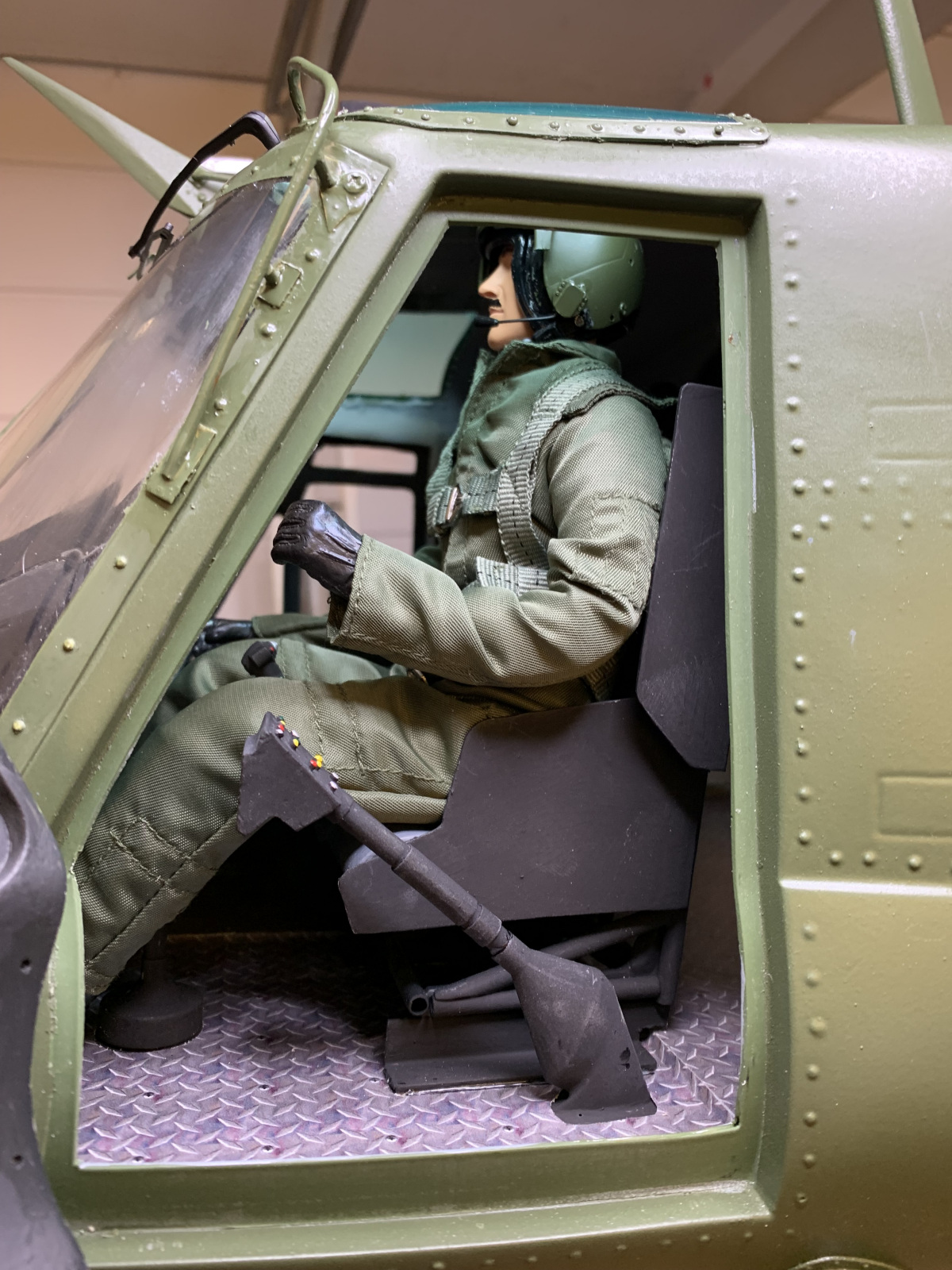

J'ai aussi (enfin) reçu mon pilote et mon copilote de chez WarbirdPilots, bon, ils m'ont couté un bras mais la qualité est la!
Seul petit défaut: ils sont un poil trop grands, mais ça fera l'affaire.

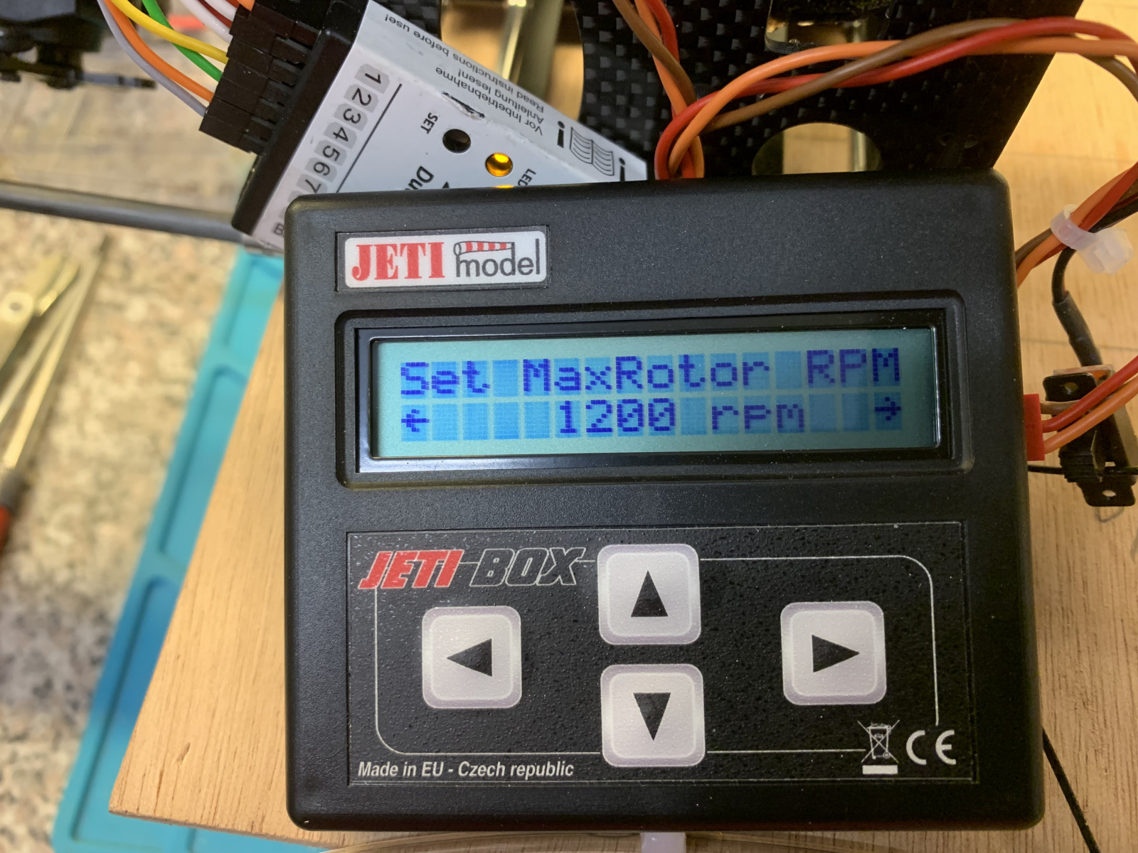

1 Jeti box indispensable pour paramétrer correctement le contrôleur

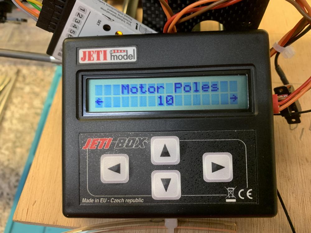

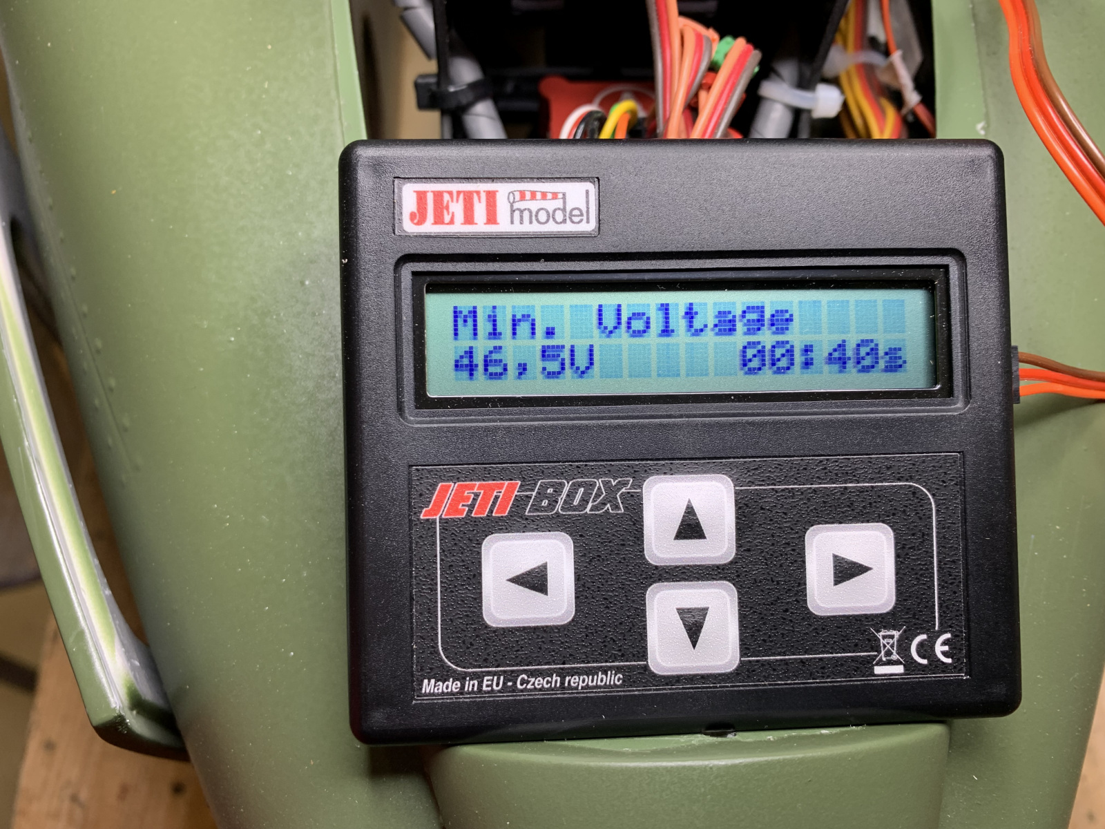

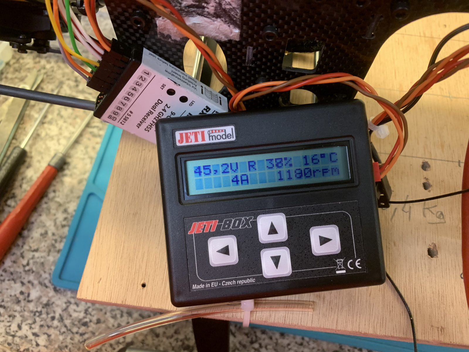

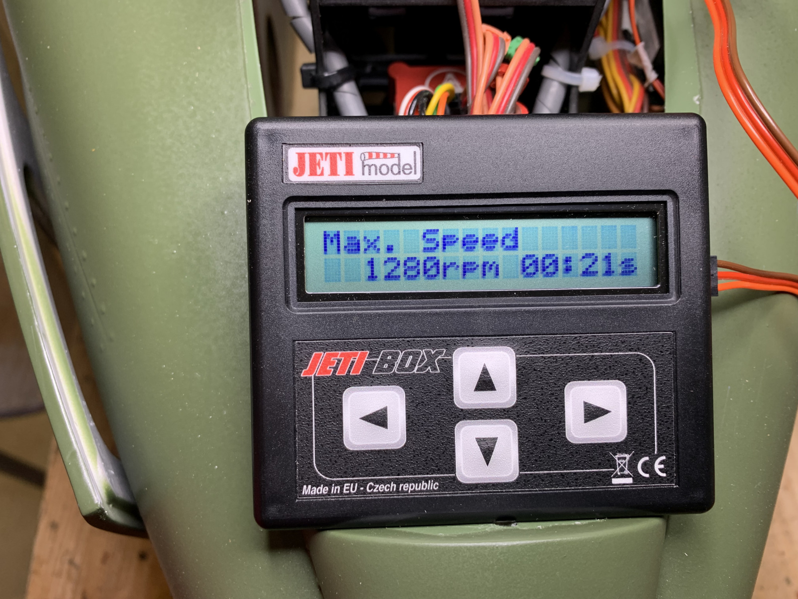

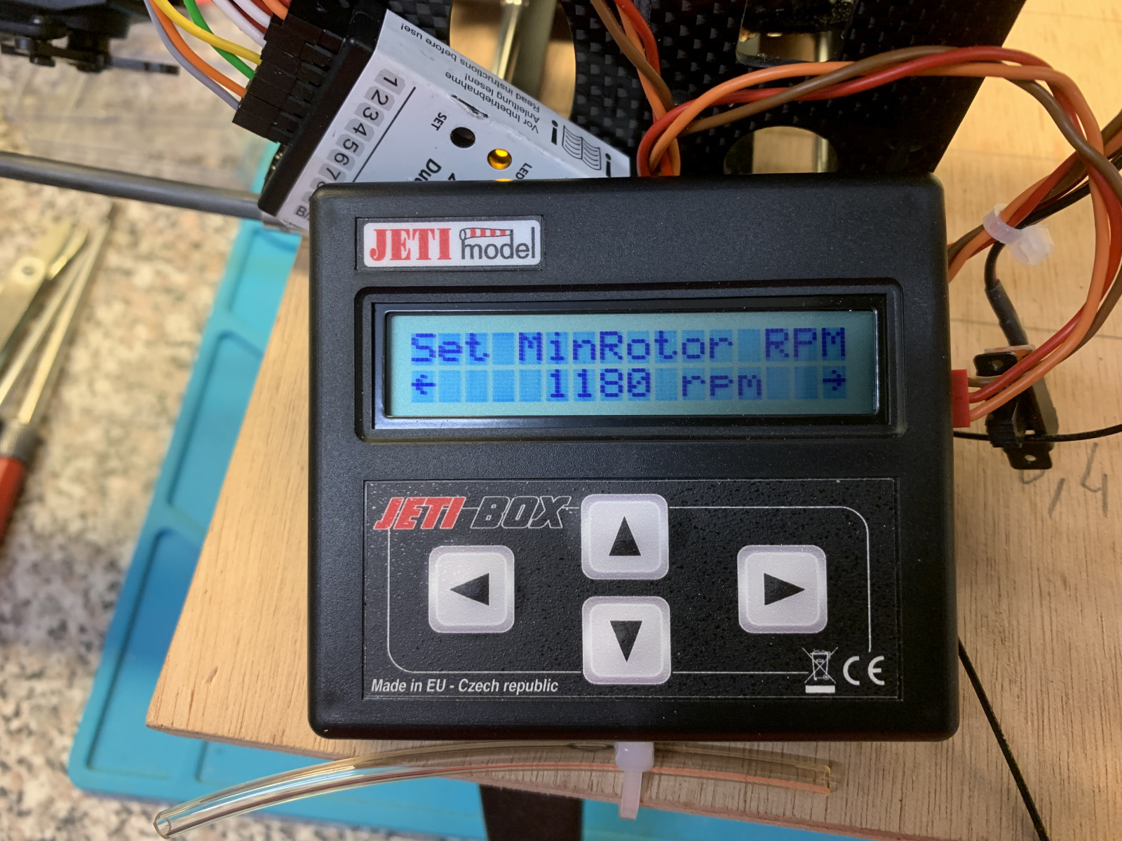

Je reviens un peu plus en détail sur le contrôleur et la JetiBox:

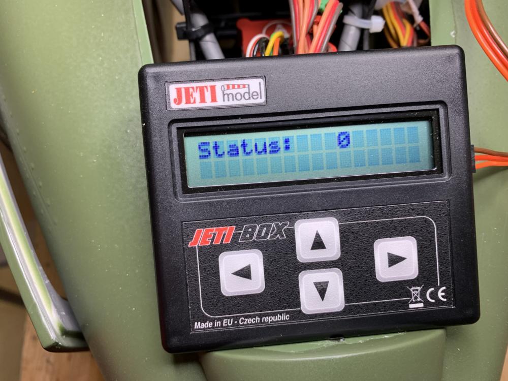

C'est le contrôleur le plus facile que j'ai eu à programmer, nombre de poles moteur, vitesse rotor, rapport de réduction, frein, etc.... et les mesures en live.

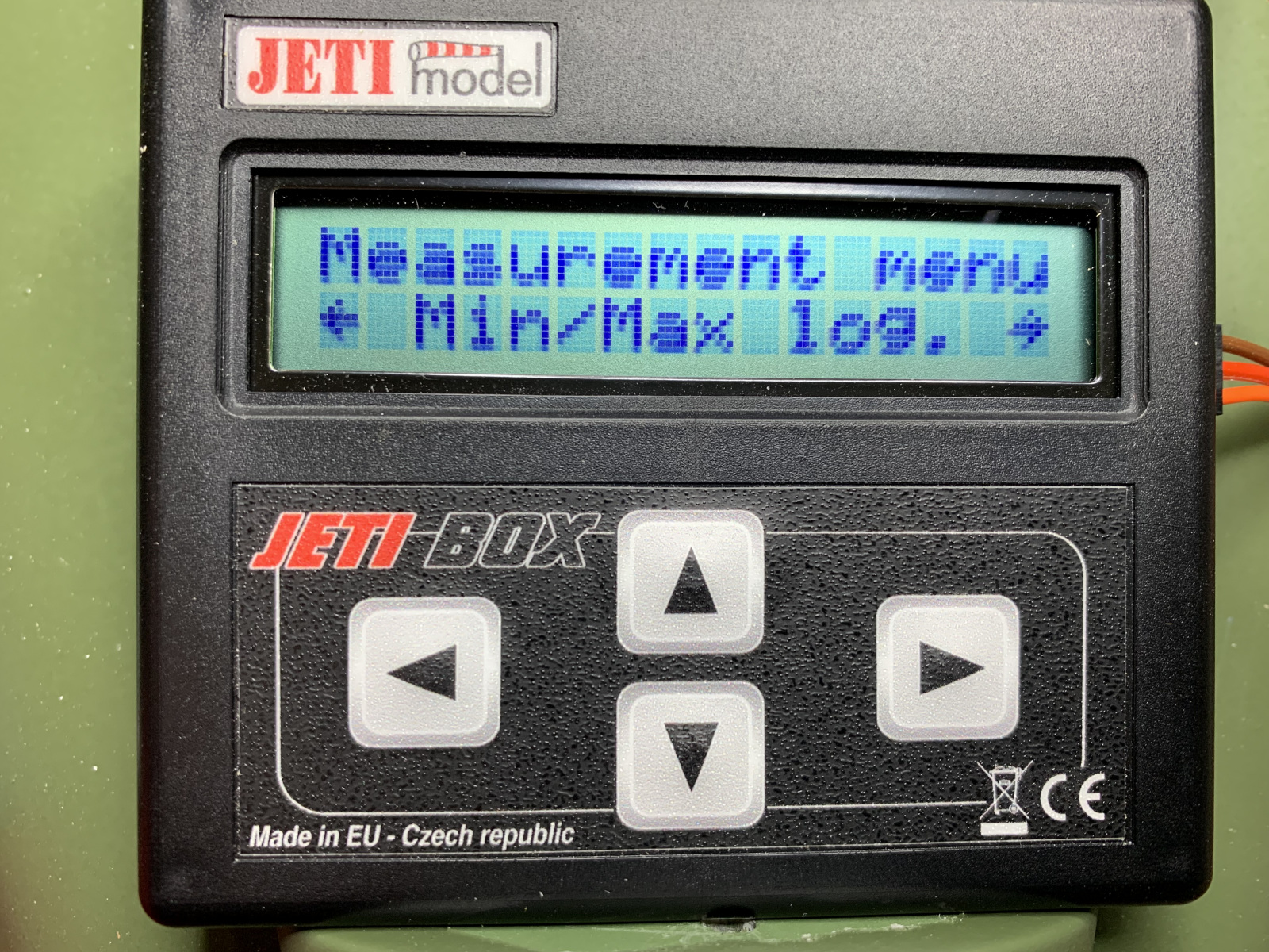

Un truc très pratiques c'est d'avoir accès aux derniers paramètres de vol enregistrés (les photos montrent un test à l'atelier sans les pales.
- courant maximum atteint pour la propulsion (56A lors de mon dernier vol)
- tension minimum de la batterie
- température du contrôleur
- régime max du rotor (1320 tr/mn lors de mon dernier vol)
- courant max délivré par le BEC (6A lors de mon dernier vol)
- capacité consommée sur la batterie
- et diverses alarmes programmables....
Mon seul regret est de ne pour faire remonter ces infos via la télémétrie Hott (et oui je suis en Graupner/JR) 😪
