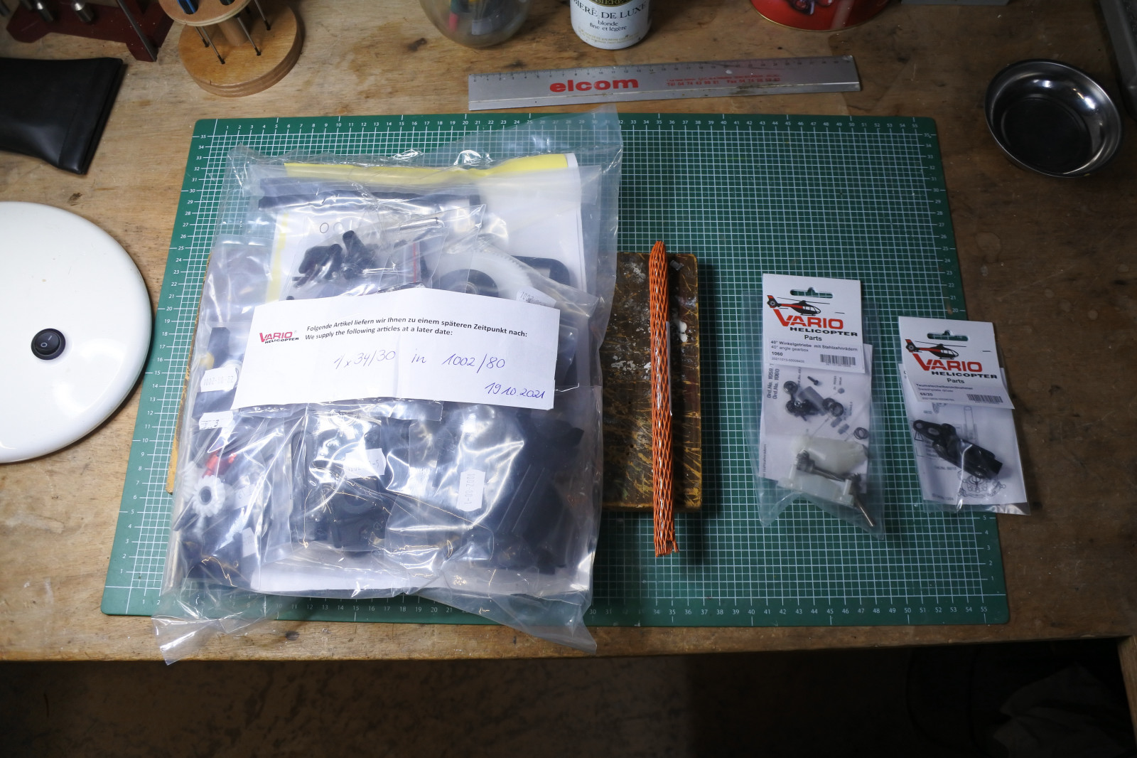

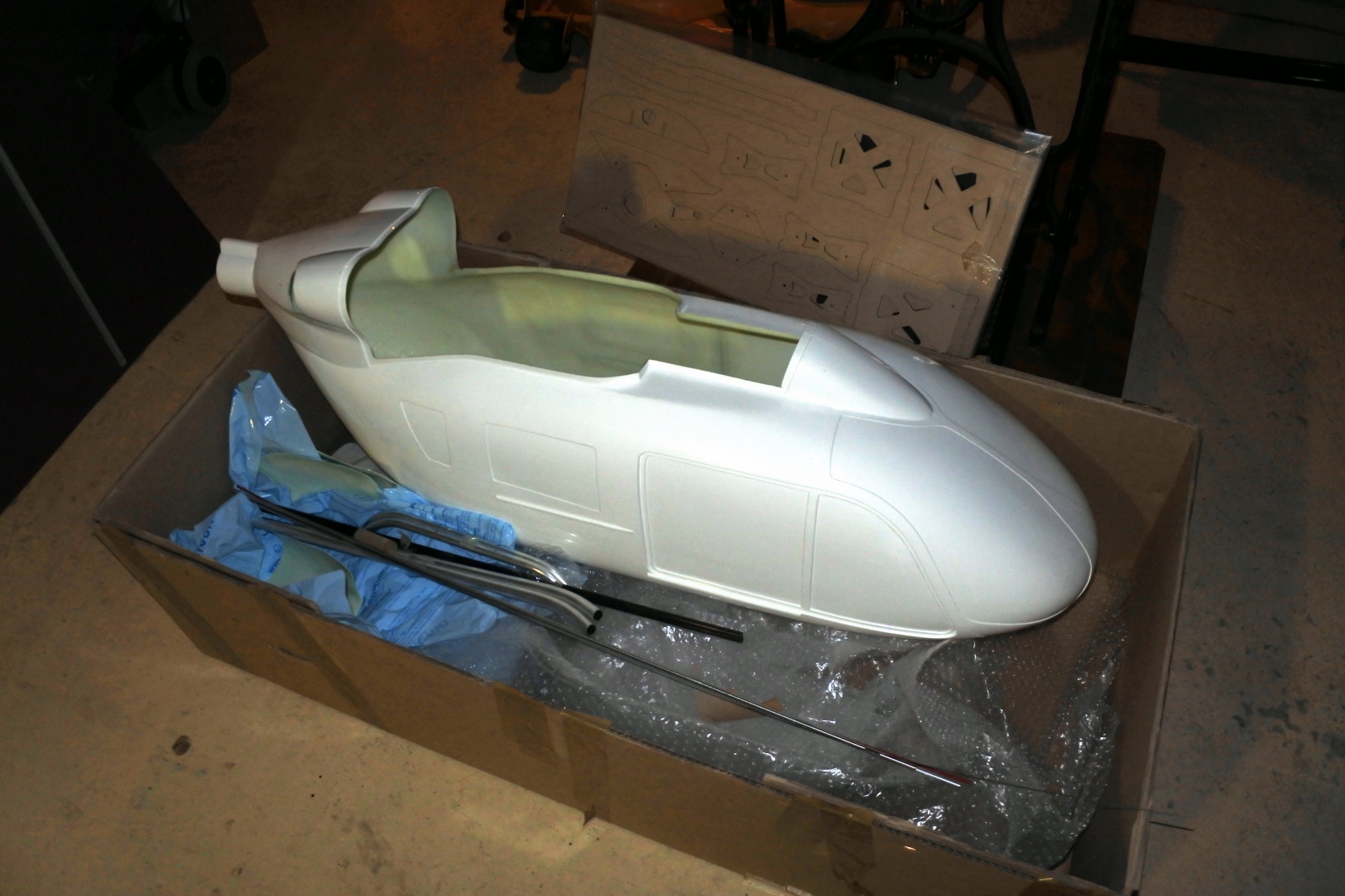

festina 361 Posted October 29, 2021 Report Share Posted October 29, 2021 Bonjour à tous, Ca y est, je démarre un nouvel hélico ! (il était temps !)... J'ai choisi un EC 145 Vario au 1/6ème. Il s'agit de la même échelle que mon Alouette 2 mais si le rotor est d'un diamètre identique, la "bête" est significativement plus longue ... Voici les premières photo du déballage après réception mercredi. Les pales d'AC ne sont pas arrivées et devraient me parvenir plus tard. J'ai déjà reçu les 5 servos KST commandés par ailleurs. A bientôt pour les photos de la construction ... Bonne bricole et bons vols ! cartman, aimé66, policarpo and 5 others 8 Quote Link to post Share on other sites

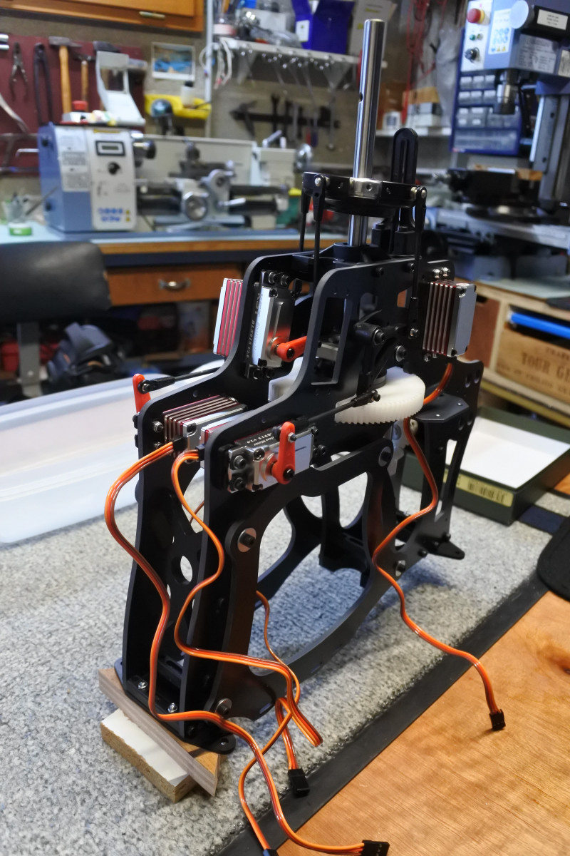

festina 361 Posted November 14, 2021 Author Report Share Posted November 14, 2021 Voici la suite avec la mécanique entièrement montée. Il ne manque que la motorisation sur laquelle je ne me suis pas encore décidé. J'attends de voir l'espace disponible pour les batteries avant de m'orienter sur une solution. Concernant cette mécanique électrique, je peux dire que le montage est sans surprise. Les alignements sont impeccables, les montages de roulements conformes aux règles de la mécanique et l'entraxe des pignons de la réduction secondaire (sans réglage) juste parfait. Les deux servos de longitudinal sont montés par l'intérieur mais ce qui est appréciable est que leurs palonniers restent accessibles par les ouvertures en vis-à-vis (les deux flancs sont identiques et présentent les ouvertures pour les deux positions) ce qui évite de devoir démonter l'ensemble pour ajuster les positions lors des réglages. On doit même pouvoir remplacer les servos sans démonter tout. J'ai testé le fonctionnement du plateau cyclique en branchant les servos directement sur un récepteur et en utilisant un modèle de test sur ma radio : RAS. Je vais maintenant passer à la préparation du fuselage pour y implanter cette belle mécanique. Bonne fin de week-end à tous. Didier Diablo66, jeceto, Lynx71 and 1 other 4 Quote Link to post Share on other sites

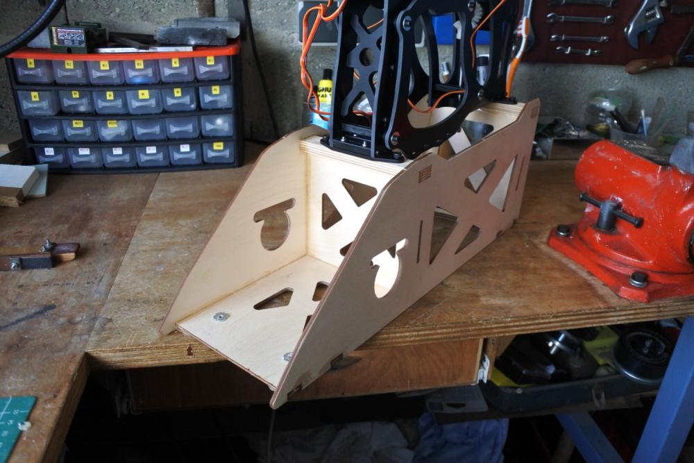

festina 361 Posted November 27, 2021 Author Report Share Posted November 27, 2021 Bonjour à tous, Voici un petit point d'avancement avec la "cabane" qui permet de rehausser la mécanique dans le fuselage. L'assemblage des différentes pièces en bois, vraisemblablement découpées au laser, est aisé car tout s'ajuste avec précision. Il y a quelques "coquilles" dans la notice mais sans grande importance. En revanche, la notice est clairement celle dédiée à une mécanique benzine et je pense qu'il va y avoir un peu d'interprétation et d'adaptations pour la mise en place dans le fuselage. Je vais maintenant passer à la découpe des ouvertures dudit fuselage pour voir dans quelle mesure je peux recouper la partie avant de la cabane qui est destinée à recevoir le réservoir benzine. Bonne bricole ! Didier Lynx71, helico33, Diablo66 and 1 other 4 Quote Link to post Share on other sites

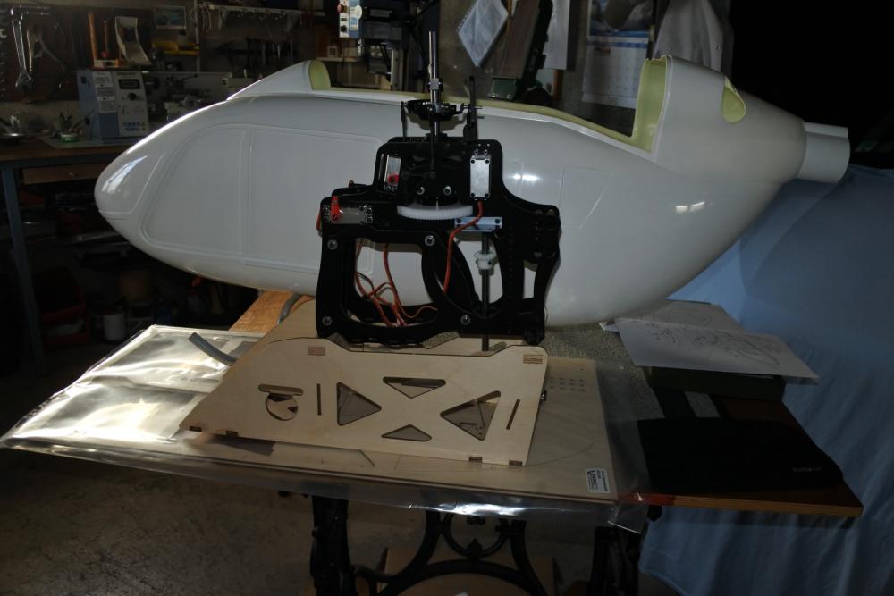

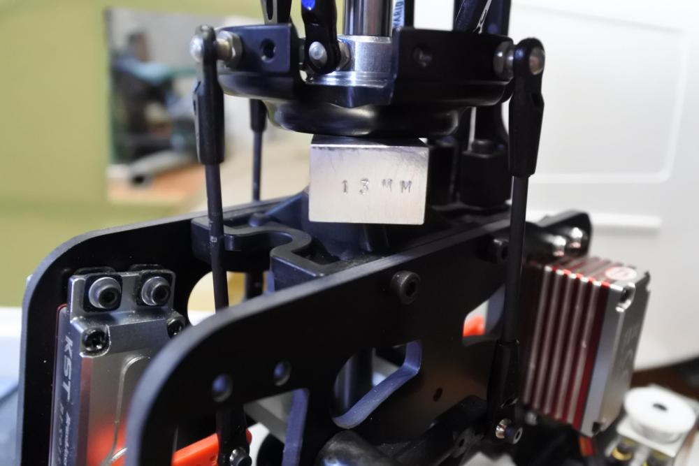

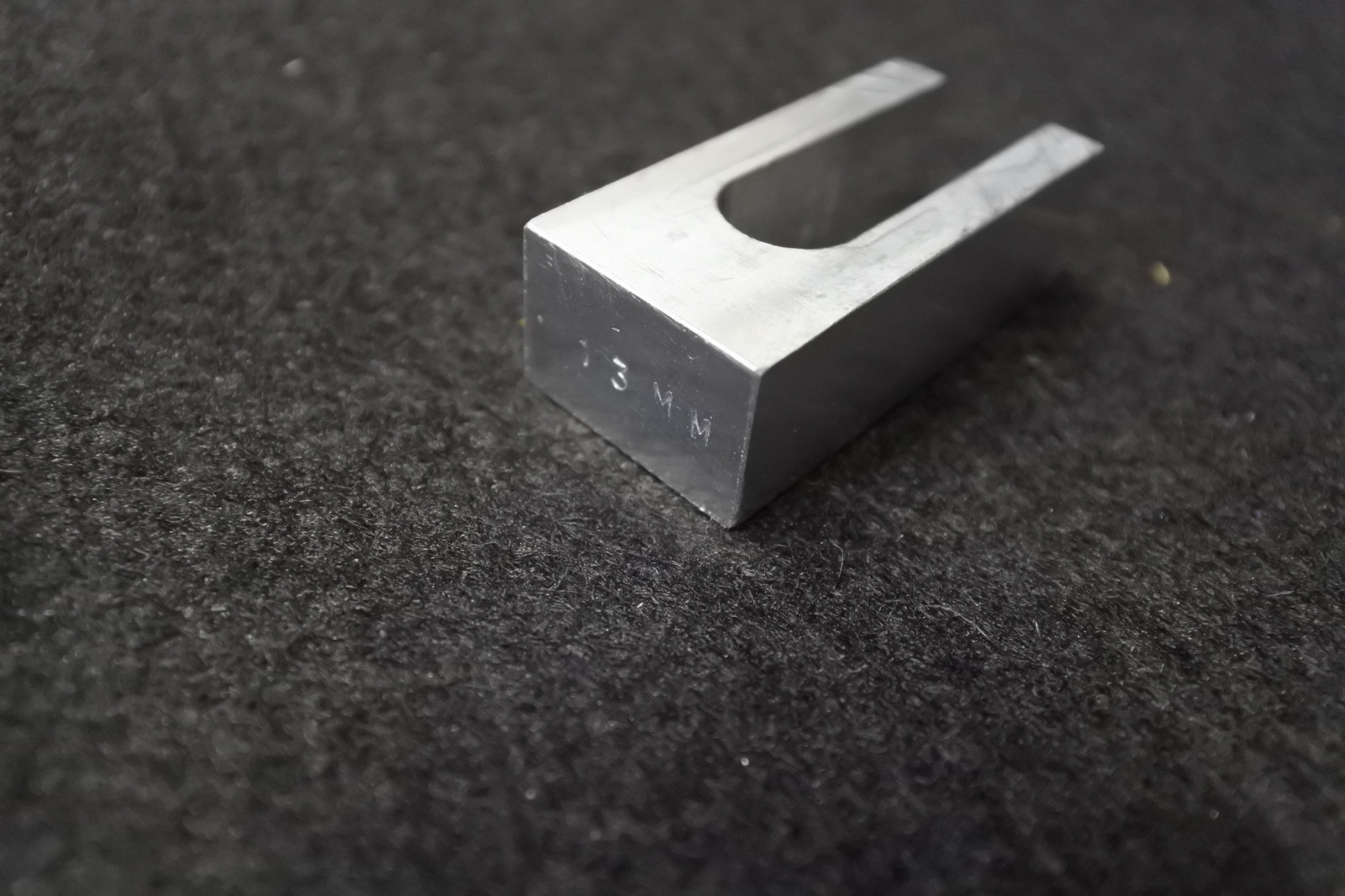

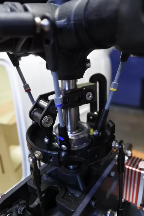

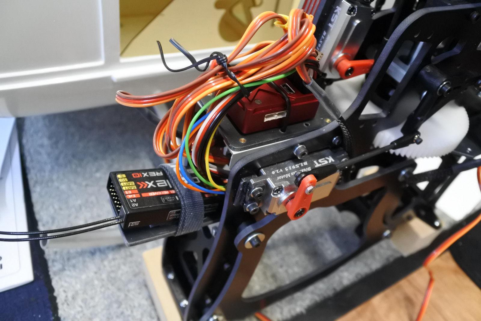

festina 361 Posted February 10, 2022 Author Report Share Posted February 10, 2022 (edited) Bonsoir, Voici quelques nouvelles de la construction de l'EC145. Comme Maman Noël a été généreuse et m'a apporté une jolie tête quadripale, un récepteur JETI et un module Bavarian AXON, j'ai installé et relié tout ça sur la mécanique. J'ai commencé par faire deux petits supports pour y fixer le récepteur et le module AXON : Comme sur l'Alouette, j'ai fabriqué des tringles à pas inversés pour relier le plateau cyclique aux pieds de pales, ça facilite grandement les réglages de pas et tracking sans déchaper. Les repères de couleur sont déjà faits sur les tringles, les pieds de pale et les rotules du plateau : Cette fois, j'ai également fabriqué la cale de 13mm dont parle la notice Vario pour régler les tringles entre les servos et le plateau cyclique. C'est vrai que ça aide bien : Ceci fait, j'ai fait le premier paramétrage de l'AXON (calibrage radio, sens des servos, ...). C'est assez simple et intuitif, surtout en utilisant le "Wizard Setup" dans le logiciel Bavarian Demon associé. Les étapes se déroulent de façon très logique. Il me restera à régler une courbe de pas et les fameuses tringles à pas inverses ainsi que les différents paramètres de compensation, mais ce n'est pas pour tout de suite ... En attendant de me décider sur la motorisation, je vais remettre cette mécanique dans le fuselage et me pencher sur le montage de la poutre de queue et de la mécanique d'anti-couple. A la prochaine pour la suite. Bonne bricole et bons vols à tous. Didier Edited February 10, 2022 by festina olive 45, cartman, Lynx71 and 2 others 5 Quote Link to post Share on other sites
sgtpoulpy 7 Posted February 10, 2022 Report Share Posted February 10, 2022 Beau projet et sujet tres interressant. Pour tes tringle a pas inverse comment tu fait pour celle en pas à gauche, ca existe ou tu reperce et retaraude ?Pour la partie vis idemm tu as une filiere pas à gauche ? Si je vois bien en fait tu regle le plateau en "le posant" sur la cale de 13 ? Quote Link to post Share on other sites
michel decis 79 Posted February 10, 2022 Report Share Posted February 10, 2022 Salut Didier .Oui, la question est pertinente, tu pourrais nous faire un crobar de ton invention? Ca pourrait être utile. Michel Quote Link to post Share on other sites
