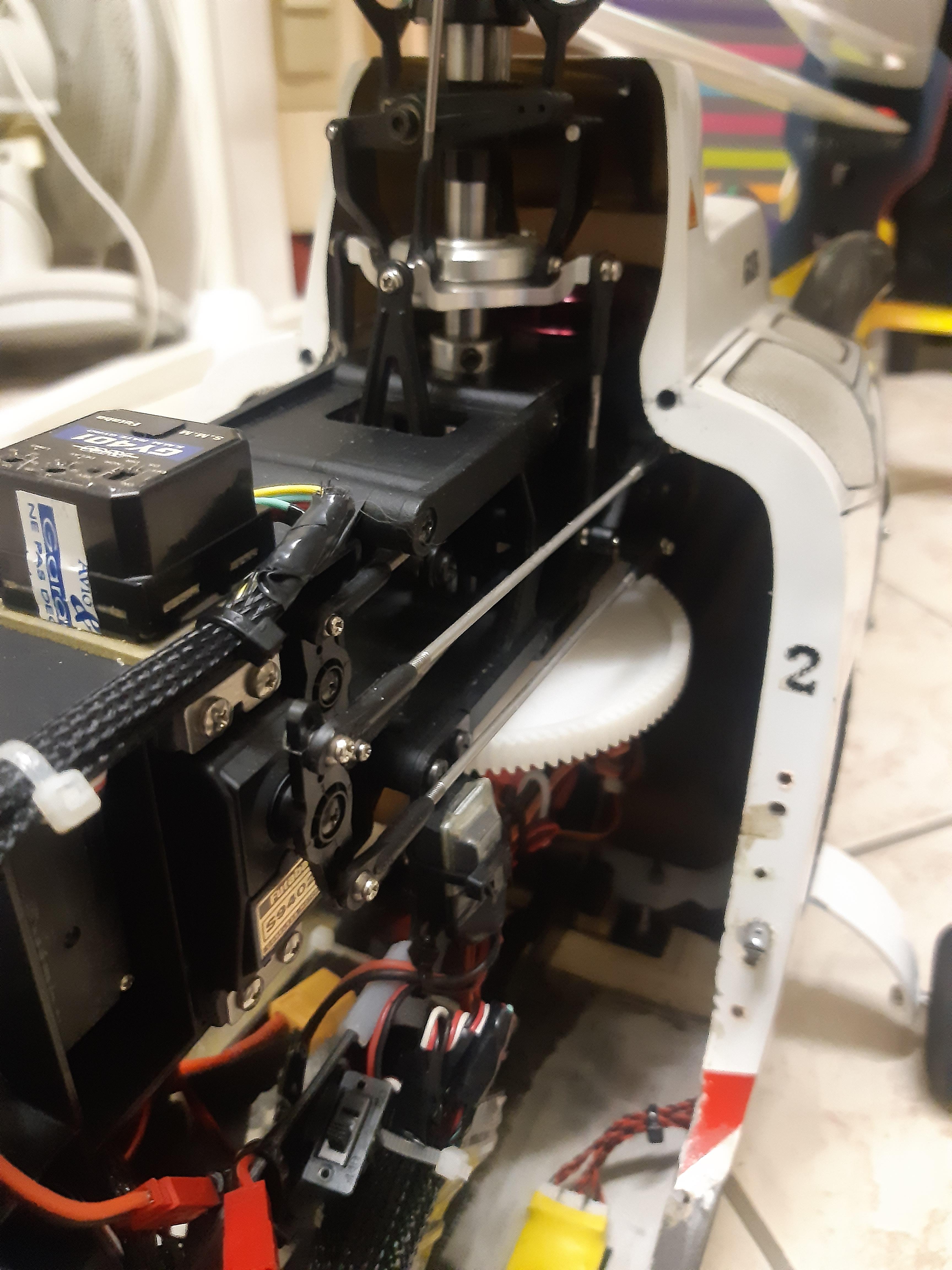

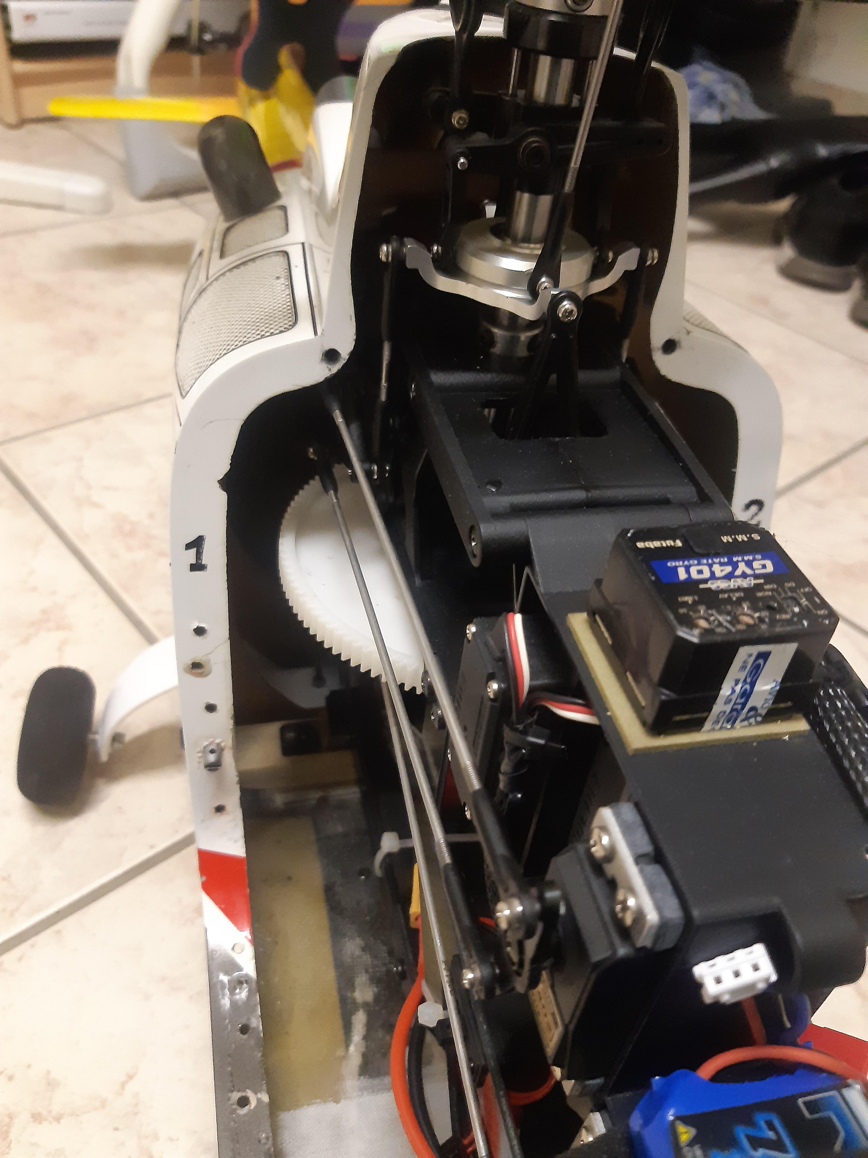

ben oui, la première chose à faire avec un gyro, est de régler le gain au maximum, c'est à dire jusqu'à la limite des oscillations.
Si ça ne suffit pas pour le stationnaire, on peut décaler le plateau cyclique mécaniquement pour obtenir une machine stable en stationnaire, dans ce cas incliner légèrement le plateau vers l'avant en jouant sur la longueur des tringles servos / plateau.
En tout cas à mon avis à tester en premier, avant de partir tête baissée dans une théorie ou une autre sans avoir vu la machine de près.
Bonsoir tout le monde ,

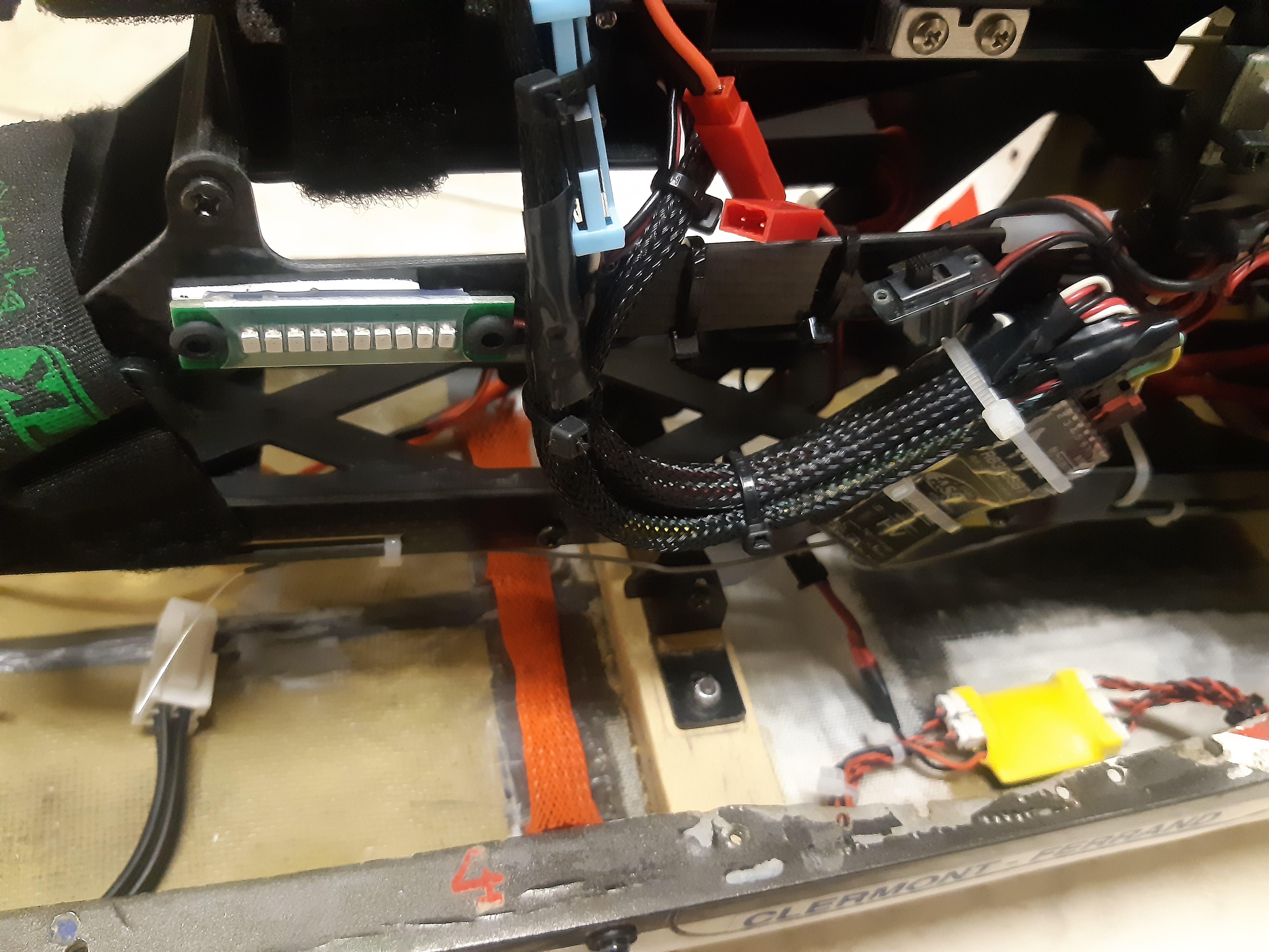

Cet aprem essai au plus facile , comme l'a dit hotelbravo13 , j'ai joué sur la longueur des tringles , 2 tours sur celles de devant .
C'est presque bien mais un peu trop , l'hélico part en avant .

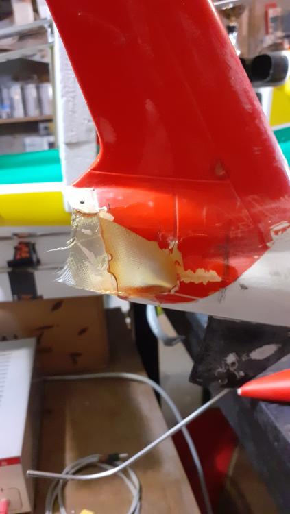

Reprise du réglage à 1 tour et là catastrophe le train d'atterrissage me lâche du côté droit à la mise des gaz , je vous laisse imaginer la suite .
Pas mal de boulot pour la remise en état , mais je crois que le problème est pratiquement résolu .
A bientôt pour de nouveaux essais .
@++ Yves

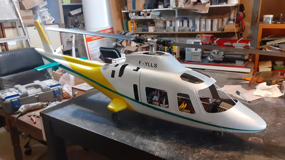

Bonsoir à tous,
Je lisais votre poste très intéréssant sur les fixation de fuselage , surtout pour un débutant comme moi. Si toutefois cela peut aider quelqu'un j'ai installé un raptor E620 dans un fuselage d'Agusta A109 (Funkey) sans fixations hautes . Je n'ai pas de résonance importante ni vibrations génant le vol. et de la mousse dans le tube de queue pour le callage . J'ai également mis de la mousse dans de couvercle  amovible en bout de fuselage pour caller le boitier anticouple.Je vol avec quasi tous les WE.

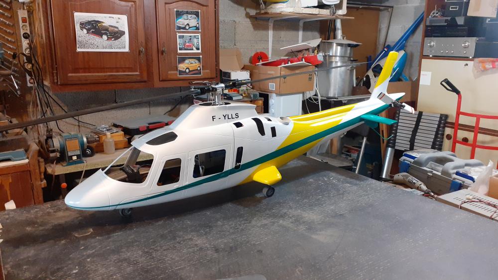

Bonjour à tous ,
Ce matin nouvel essai après réparation grossière du fuselage .
Eh ben tout va bien , pas de vibration , et l'hélico est bien équilibré sur son axe .
Donc , en jouant sur la mécanique et pas sur le neutre du BeastX , on arrive à changer l'assiette de l'hélico .
Juste deux points de fixation à l'avant et une mousse épaisse à l'arrière sur le tube de queue .
Maintenant , démontage de la mécanique et réparation du fuselage pour rendre une deuxième jeunesse à se fuselage .
