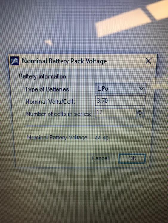

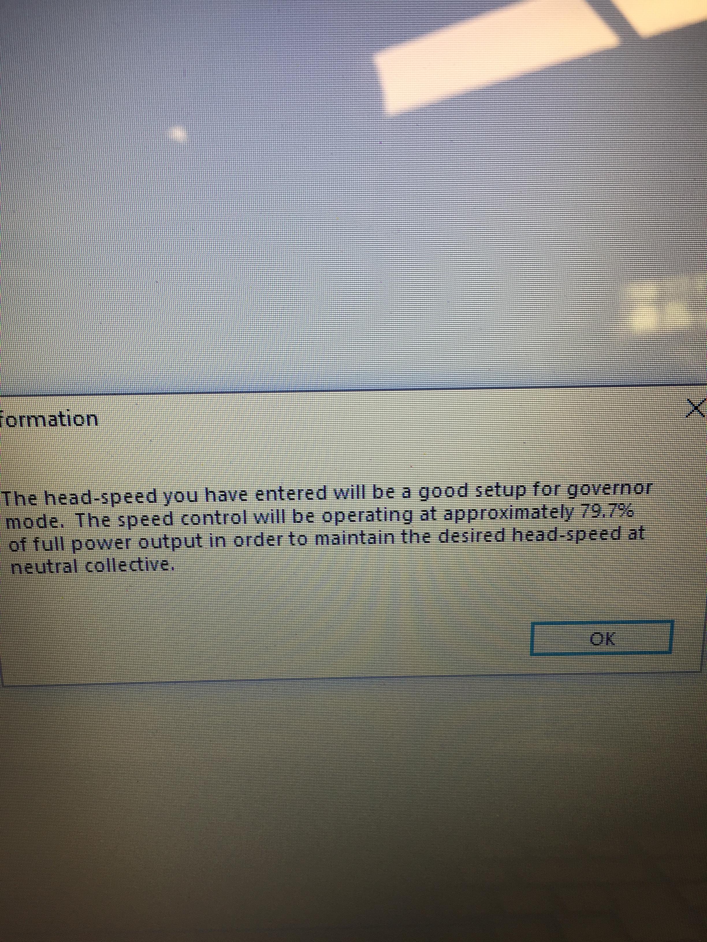

Bonjour François , dans un premier temps si je fais une simulation de ton castel , la réponse du 160edge dit non à 1450 rpm !!!
Es tu sûr d'avoir bien programmé ton Castel ?
Tu dis à 68% de gaz j'ai 1450 rpm !! il faut savoir que les castel ne connaissent que 3 valeurs de gaz ! 30%  70 % et 100% !  donc 68 le castel ne connait pas !

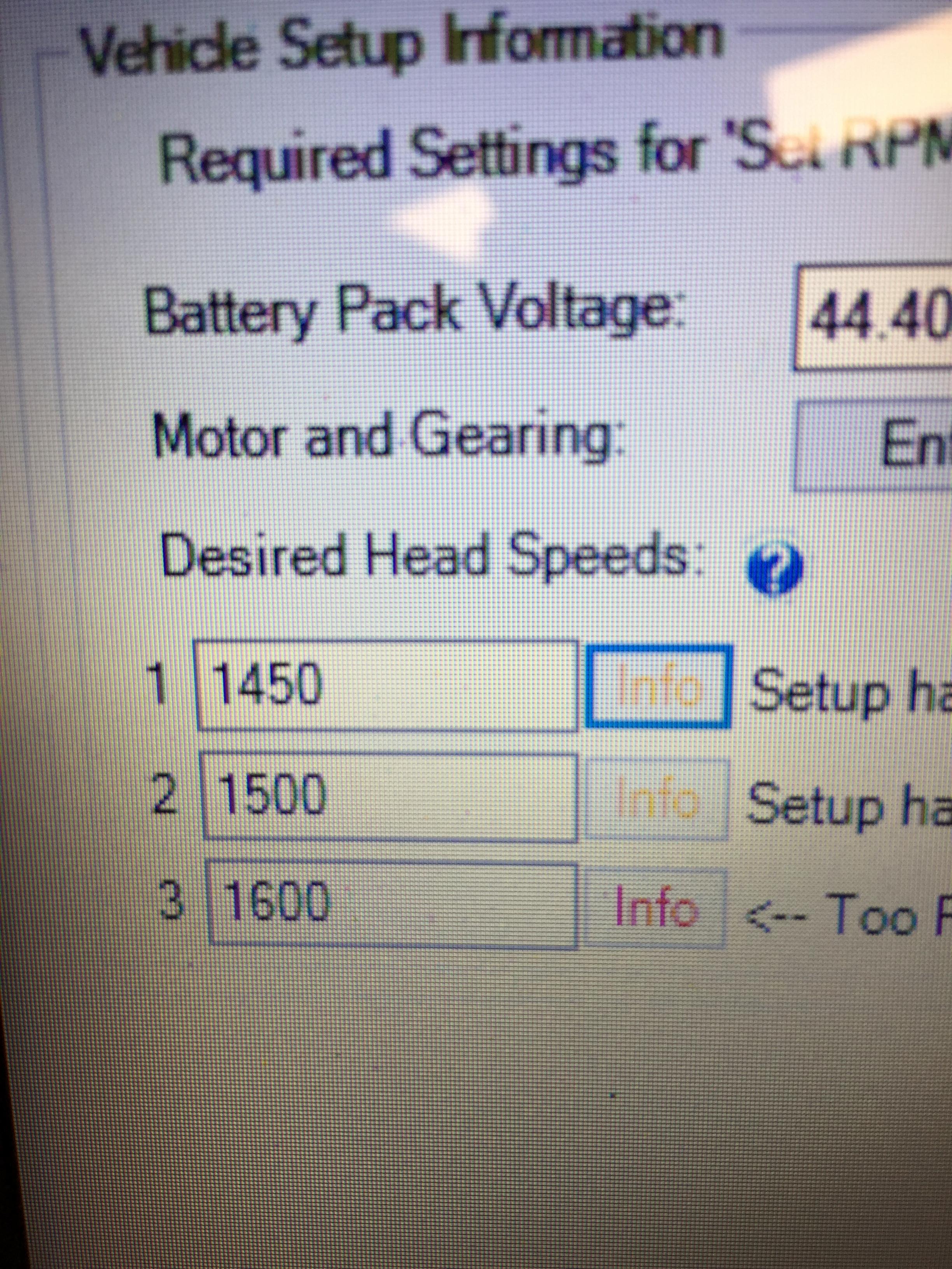

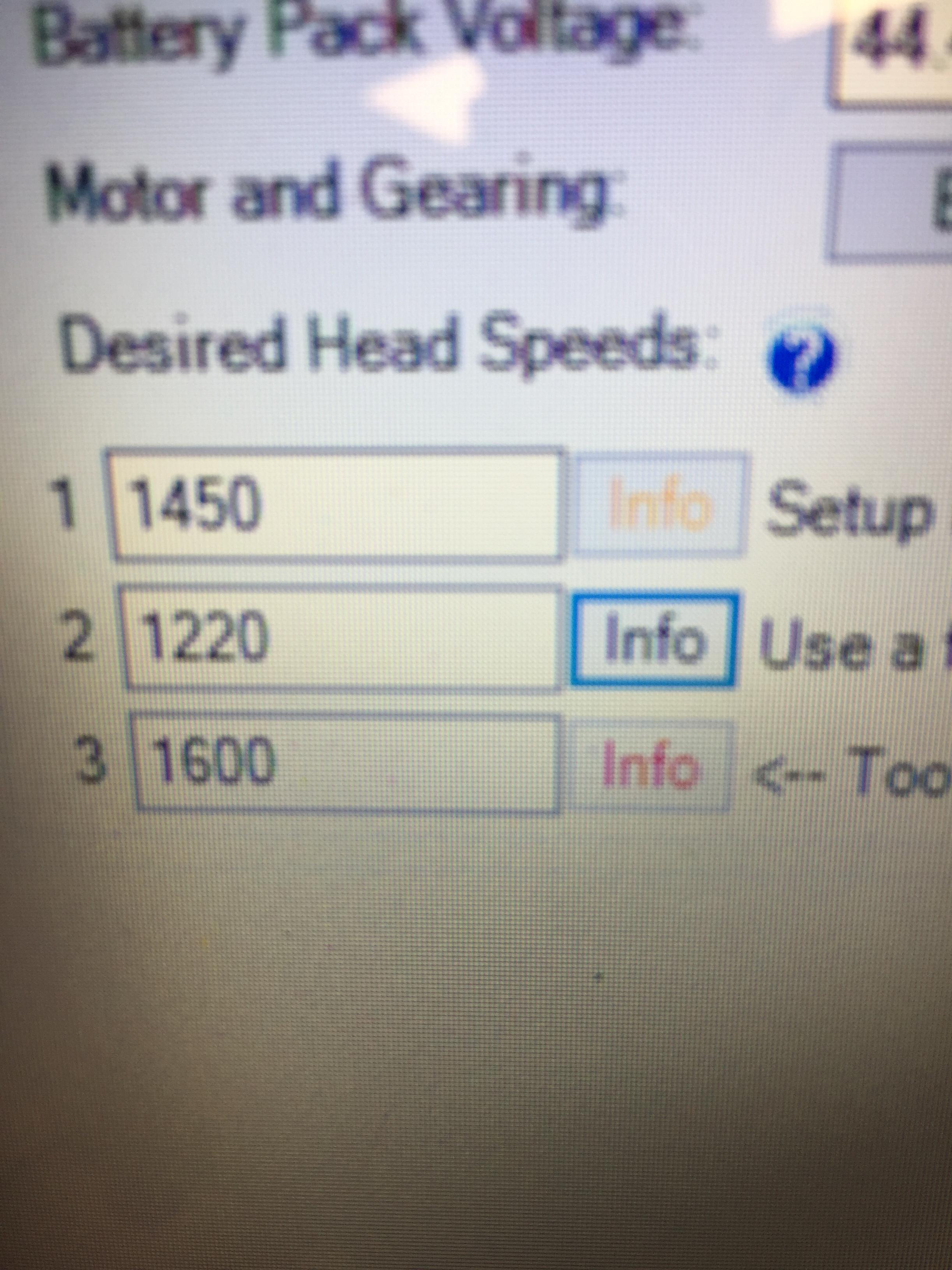

Hello ! Le 68% nest pas la vitesse de l'esc ...mais le pourcentage de throttle que me donne mon ratio....
Ci joint mes paramètres actuels governor ...
Je sais pour le 30 70 et100%   😉
Depuis cette photo j'ai baissé la position 2

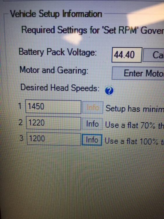

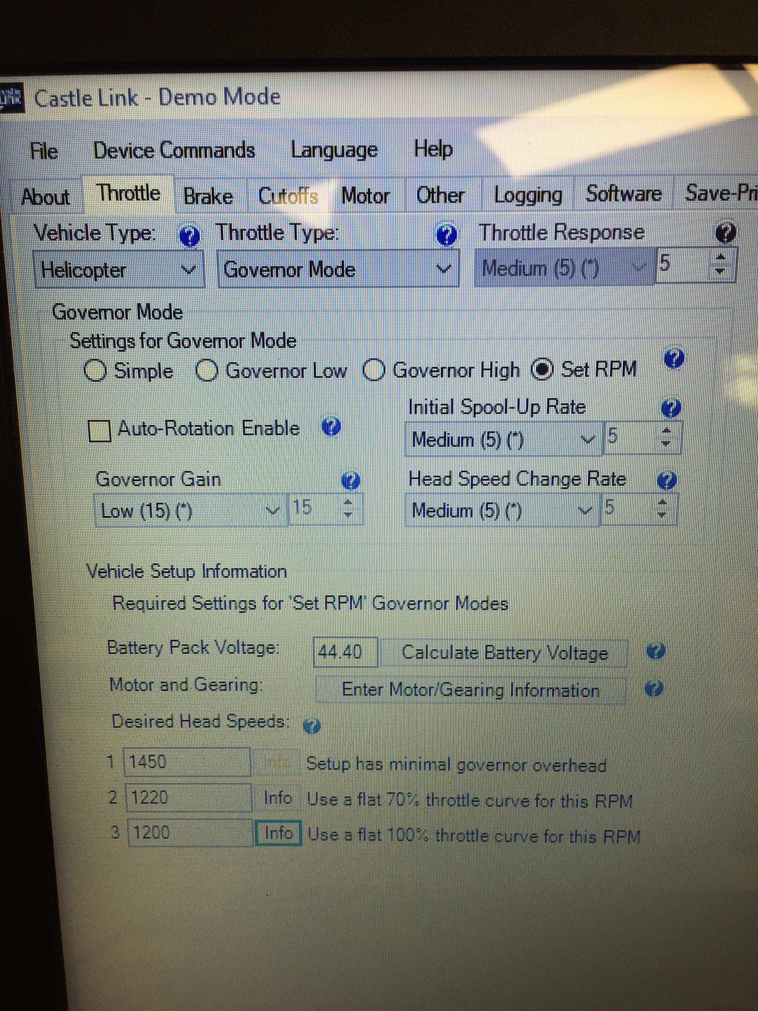

François , il faut que la valeur de tes gaz dans ta radio soit à 30 ou 70 ou 100 ! en plus il faut que tu es la même vitesse dans les trois cases du contrôleur !  sinon ton contrôleur ne comprend pas et il vas pomper !!
SIKORSKY H34   BELL 412  ALOUETTE II  PHT2
KTM, pourquoi faudrait-il la même valeur dans les 3 cases ? Castle prévoit 3 vitesses de vol selon la position de la voie des gaz. Et il n'est pas trop regardant quant à la position exacte de la courbe. A mon avis, à 68% il se met en régime 2 sans problème, il est pas à 1 ou 2 % près. Sur mon B0-105 800 les cases sont à 1100 1200, 1200 1300 et 1300 1400. Je vole à 1300 en mode relax (un peu mou à mon goût) et à 1400 pour un vol plus dynamique et de l'acro soft. Le contrôleur ne se mélange pas les pinceaux et c'est moi qui choisi le régime du rotor via mon inter d'idle-up
Cordialement
Daniel
Edited by hotelbravo13
Wessex 58 turbine - UH-1D Huner - Bo-105 SPM5 2m40 - BO-105 800 Roban - Trex 600N - Avions et planeurs - dNano
oui je suis entièrement d'accord , le castel prévoit 3 vitesse via un inter , mais je pense que notre ami François ne se sert pas de trois régimes différent . A moins que !!???
Cordialement ktm

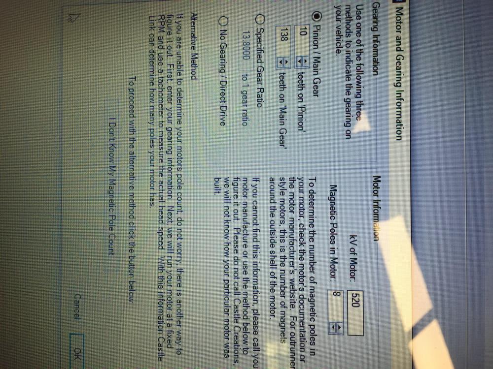

Bonjour François,
Je suis désolé, mais comment avez vous trouvé le ratio de 13.8 d'après les informations (ci-dessous) dans votre présentation du belle 429 :
-La belt gear (petite) fait 22 dents.
-La grande : 78 dents.
-Poulie (ou pignon) moteur : 20 dents .
-Et la main gear (grande roue dentée) : 78 dents .
Merci d'avance
Jod30
Rien de bien compliqué : on divise les dents du pignon moteur par celle de la roue libre soit
78 : 22 = 3.54
puis celui du pignon du deuxième étage au dessus de la roue libre par celui de la couronne de l'arbre , soit
78 : 20 =3.90
et enfin on multiplie le premier par le deuxième
3.54 X 3.90 = 13.8 .
