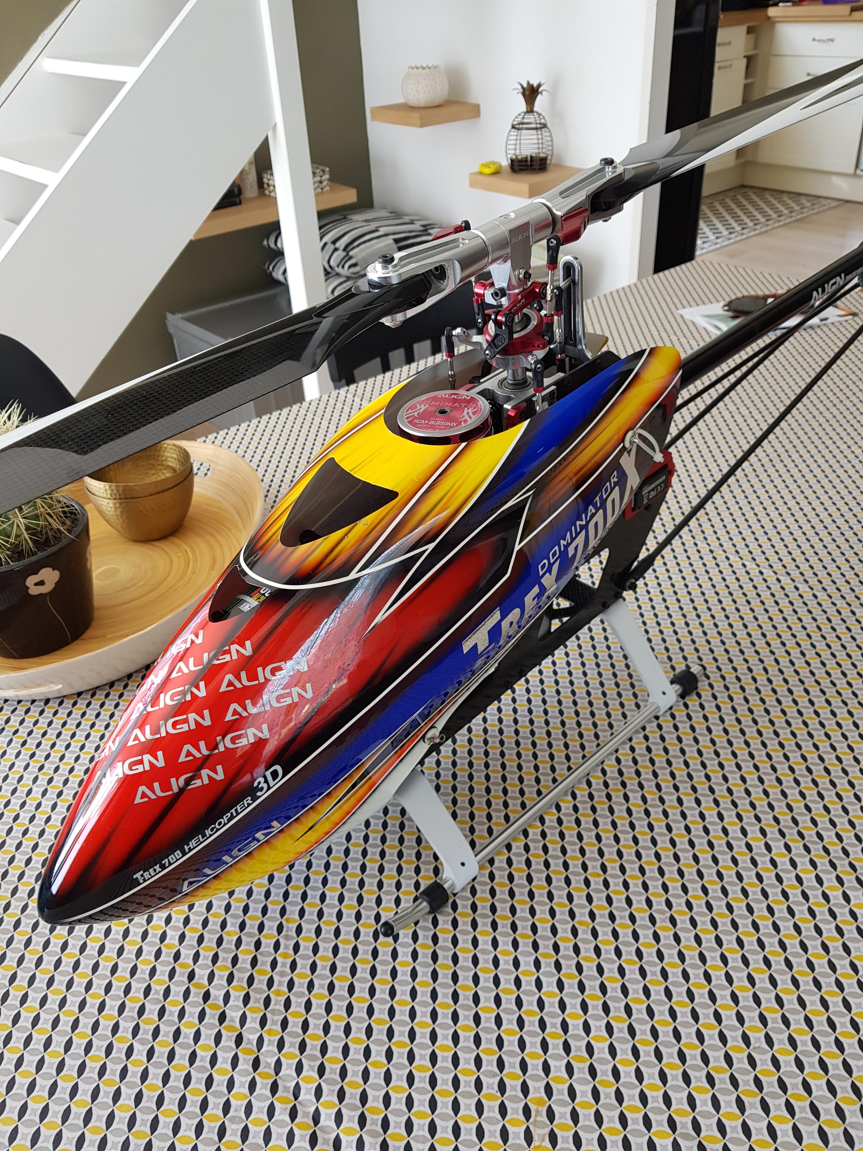

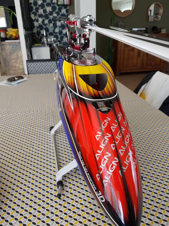

Alors pour conclure j'ai trouvé un trex 700x d'occasion. Donc j'ai finalement pris un électrique, on verra bien.
