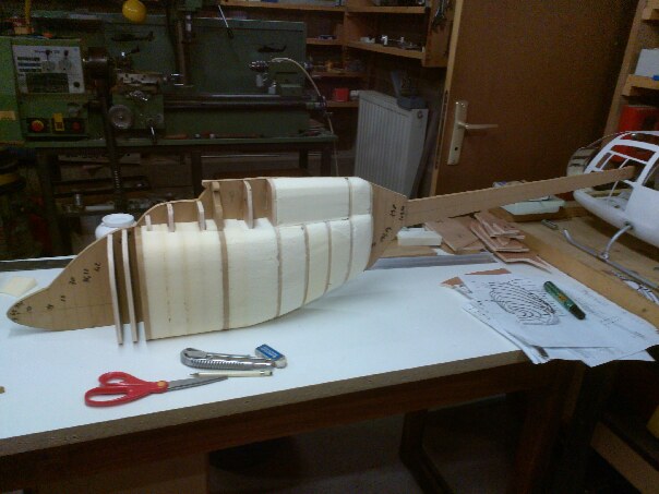

Petite question si tu veux bien,pour les vitrages et dessins des portes .
Quelle méthode ;creusé et remastiqué ou placer des sur épaisseurs  sur le fuselage et ratrapage au mastic avec le fuselage.
merci
Aimé.
salut aimé et merci,

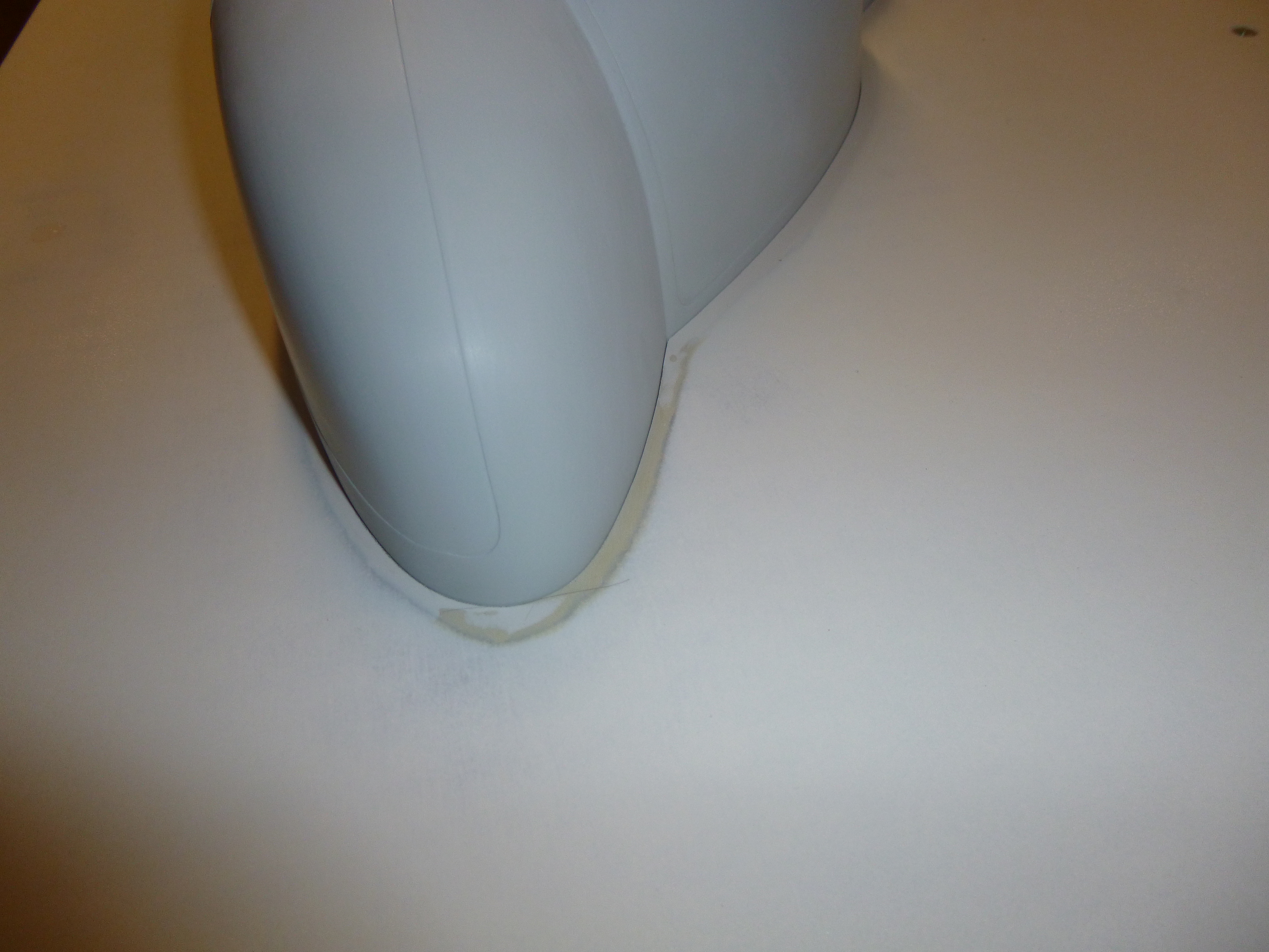

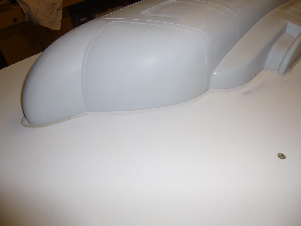

Pour faire les creux, comme les vitres, j'ai découpé du vinyl au plotter à la forme et dimension des vitres, mise en place sur les traçages, puis mastiqué tout autour, ponçage à fleur du vinyl, puis retrait des vinyl,.

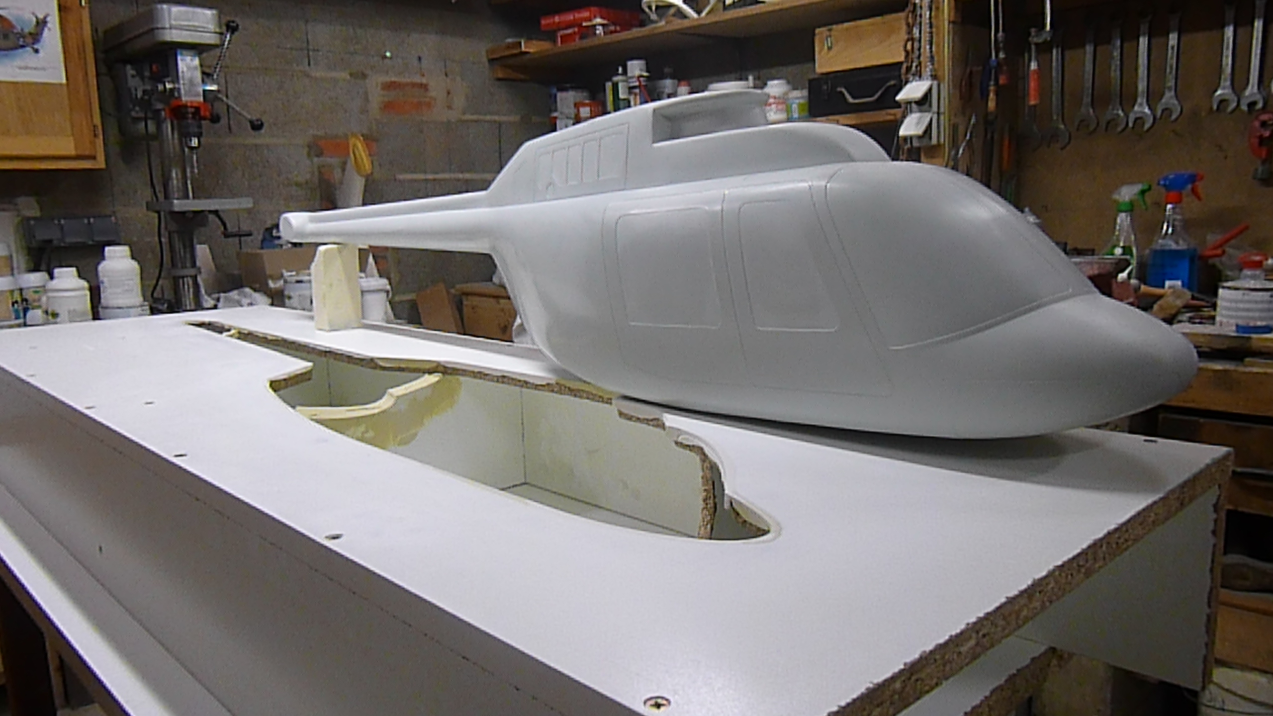

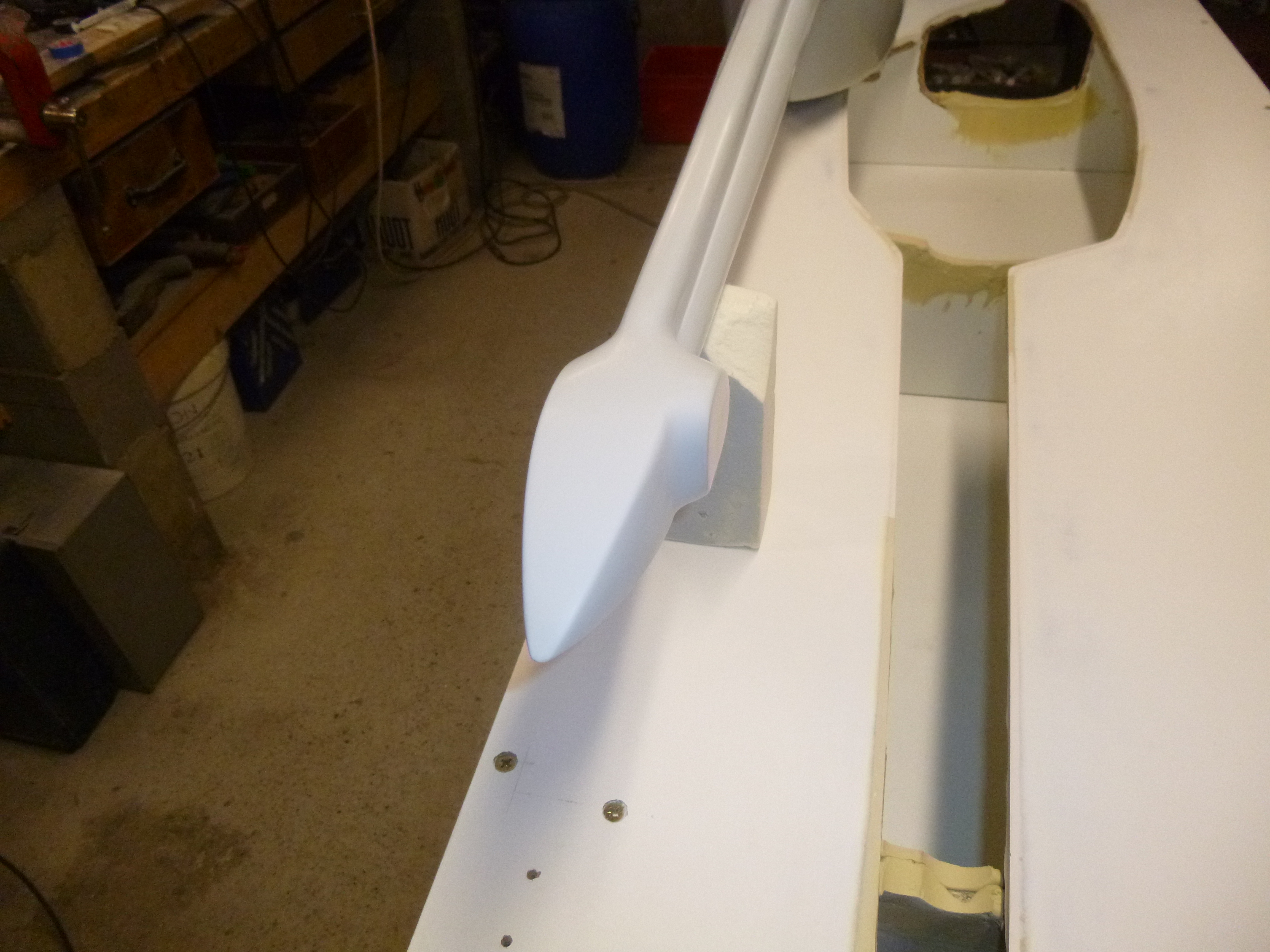

Master terminé, on va pouvoir passer à la suite : le moule !!
j'ai donc refait un voile d'apprêt Epoxy, suivi d'un long travail fastidieux de ponçage à l'eau (1200, 3000, 5000) puis pate à polir et lustrante, ce n'est pas aussi bien fini qu'un verni passé par un pro, mais le résultat me convient pour réaliser le moule.
le plan de joint est presque fini, il reste à terminer le ponçage à l'eau et lustrage ...

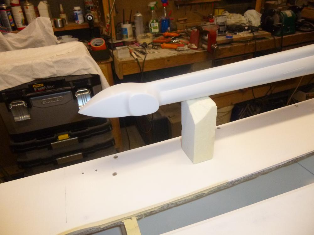

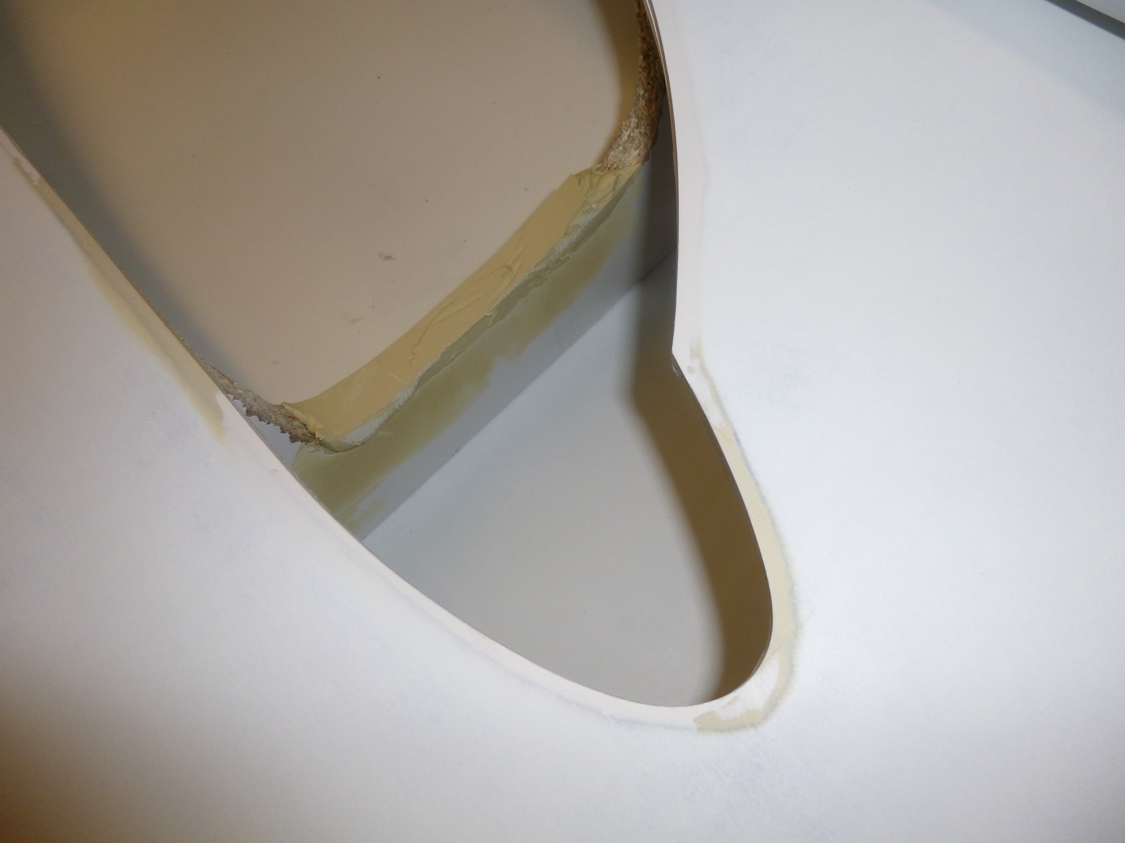

suite, fabrication du plan de couple de la partie avant amovible du fuselage :
l'apprêt epoxy sur le plan de coupe n'est pas encore ponçable, ce sera d'ici 48 heures !! le reste est prêt, plastiline posée entre plan de joint et master, et trous percé pour les centreurs.
le master est fini de cirer et lustrer, demain j'attaque le gel coat et stratification.

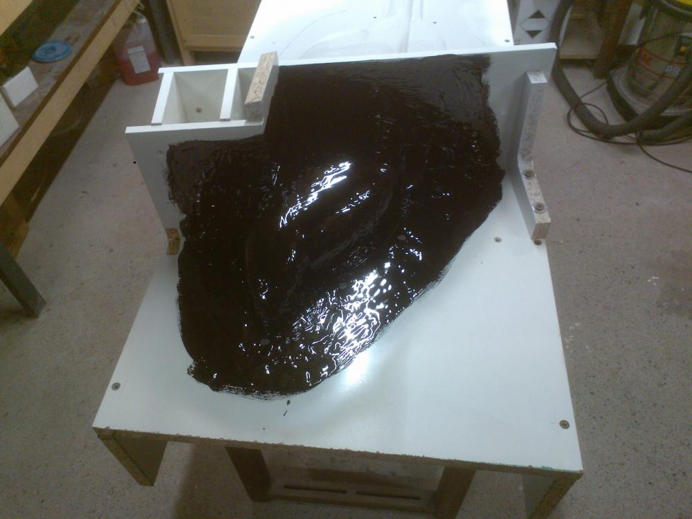

Mais comme c'est une première pour moi, j'ai fait un coup d'essai sur une partie du moule, une planche en fibre gelcoatée qui servira à réaliser les lèvres intérieures du fuselage lors du moulage, ça m'a permis de valider le cirage, l'utilisation du gel coat et de la résine ...
par contre, élément important pour faire ça, une balance précise pour des dosages précis du gel coat et de la résine et son durcisseur :
une planche, bien cirée :
barbouillage gel coat au pinceau, une fine couche :

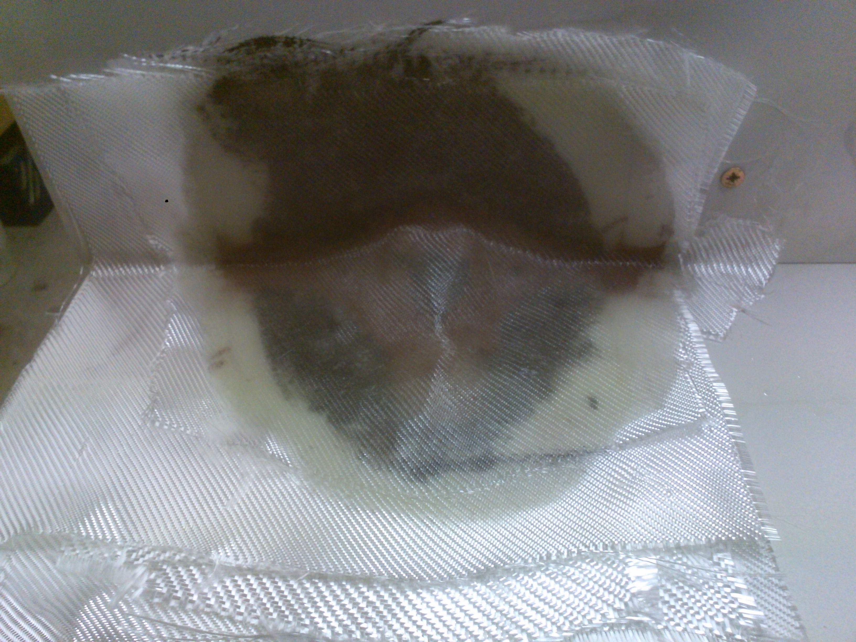

et des couches de résines et tissus de verre  (6 couches de  160g/m2 + 4 couches de 290 g/m2) :
démoulage, les doigts dans le nez, on remarque que le moindre défaut du support est retranscrit sur le gel coat !! donc il est important de bien finir l'état de surface avant cirage et moulage, ce qui en plus facilite le démoulage.
j'ai moins bien fini l'état de surface de cette planche, le cirage était moins évident, moins glissant, par rapport au master et son plan de joint ... totale glisse au lustrage :-)
