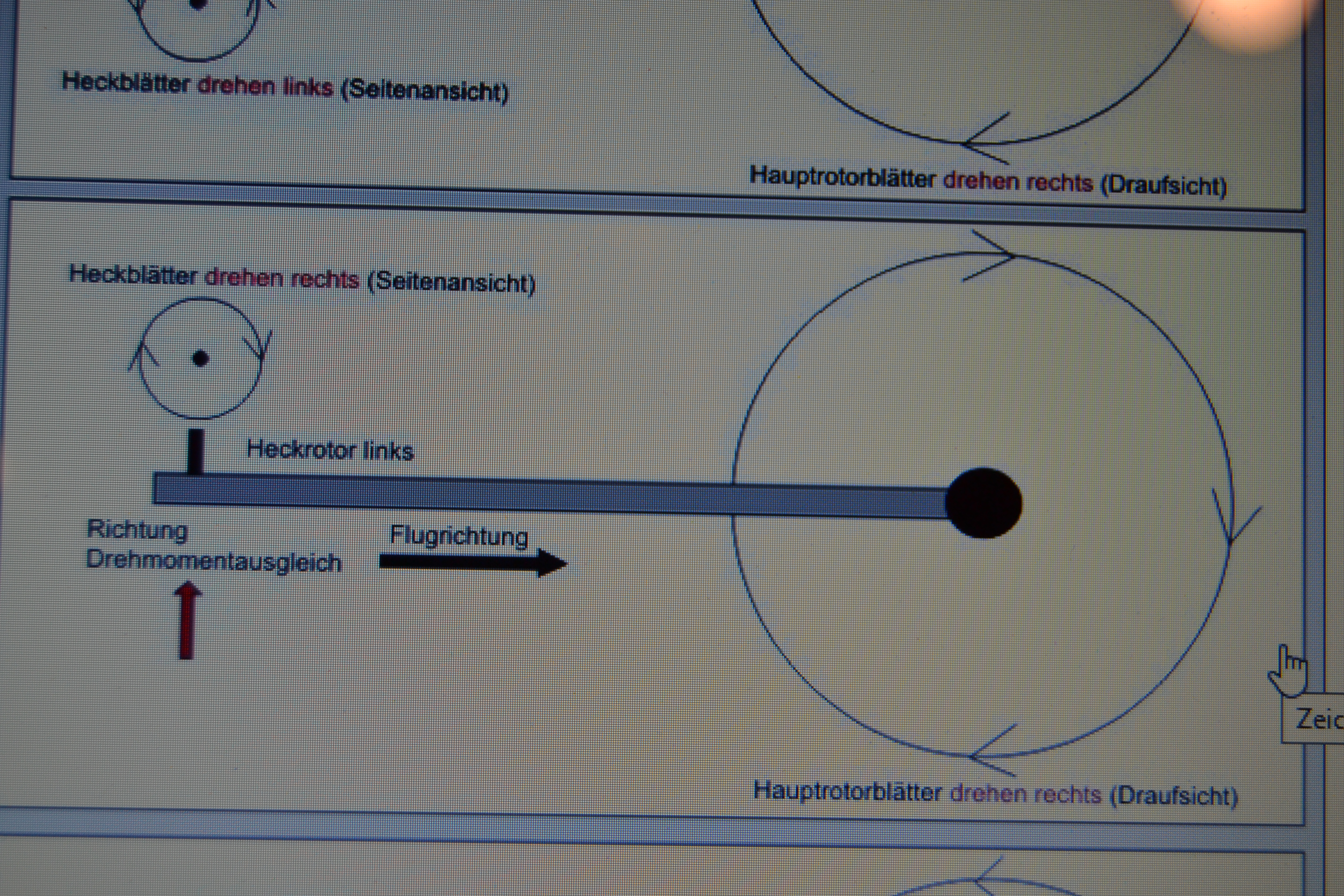

KTM1290 1,730 Posted July 18, 2017 Report Share Posted July 18, 2017 Montage de l'UH ! rotor horaire AC à droite et anti horaire ! Pales tournent à gauche Montage du H34 rotor principal horaire ac à Gauche et anti Horaire Pales tournent à droite ! Dans les deux cas ; les rotors principaux tournent dans le même sens : HORAIRE Les AC eux celui de l'UH est à droite du fuselage et tourne ANTI HORAIRE les pales vont vers l'arrière celui du 34 est à gauche du fuselage et tourne ANTI HORAIRE mais les pales de se côté vont vers l'avant !! Fred Quote Link to post Share on other sites
policarpo 1,676 Posted July 18, 2017 Report Share Posted July 18, 2017 (edited) Salut Fredo Tout à été dit plus haut ,pour UH c'est OK avec S-SHLAG - RECHTS et pour ton H 34 tu devrait avoir du S-SHLAG -LINKS si c'est du RECHTS c'est pas bon la photo que tu pointe indique bien que le rotor arrière doit tourné ver l'arrière donc sens horaire ,il faut interpréter le schémas hélitec vue AC c'est vue de dessus. Amicalement Gé&gé Edited July 18, 2017 by policarpo Quote Link to post Share on other sites

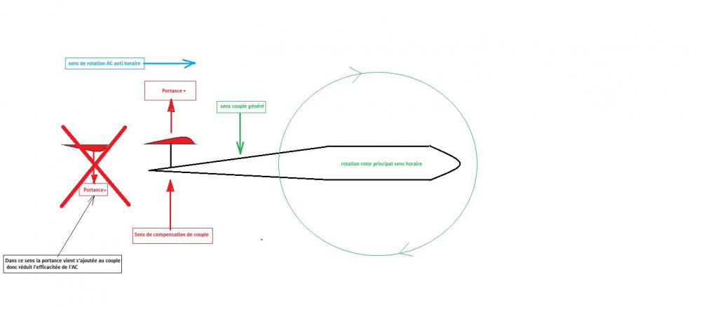

policarpo 1,676 Posted July 19, 2017 Report Share Posted July 19, 2017 (edited) OK ,si la courbure en "S" est coté fuselage ,tes pales ne sont pas les bonnes il faut avoir la partie plate coté fuselage la dépression ou "P" (portance) doit toujours agir positivement (+) dans le même sens de la compensation du couple ou en opposition au couple ou à la masse naturellement généré ,c'est la base dynamique et physique de toutes voilures en "S". voir schémas ci après Gé&gé Edited July 19, 2017 by policarpo m@nu73, steph66, Julien Pétillon and 1 other 4 Quote Link to post Share on other sites

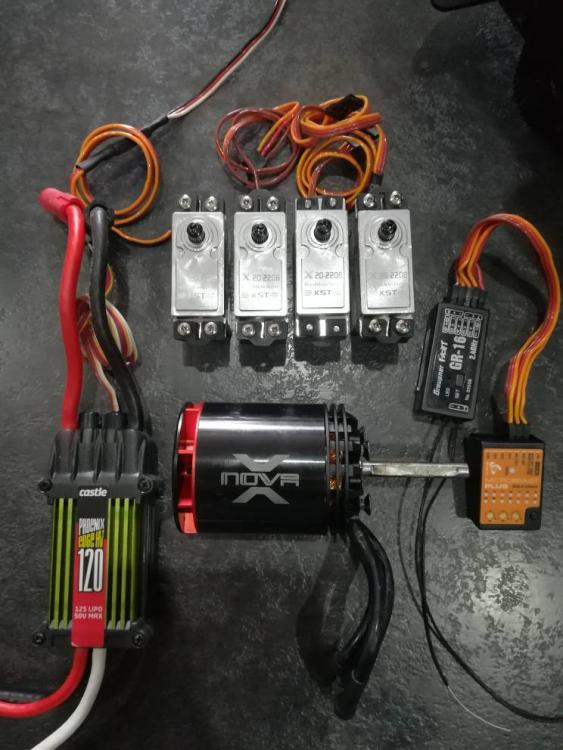

Julien Pétillon 406 Posted April 12, 2018 Author Report Share Posted April 12, 2018 Petite photo de l'électro qui ira dans la mécanique vario réf 1002/80. Et mise en peinture (Tamiya xf-16) de la tête flybar modifiée pour s'adapter à l'oblongue de serrage sur l'axe vario nanar and Poussin 2 Quote Link to post Share on other sites
