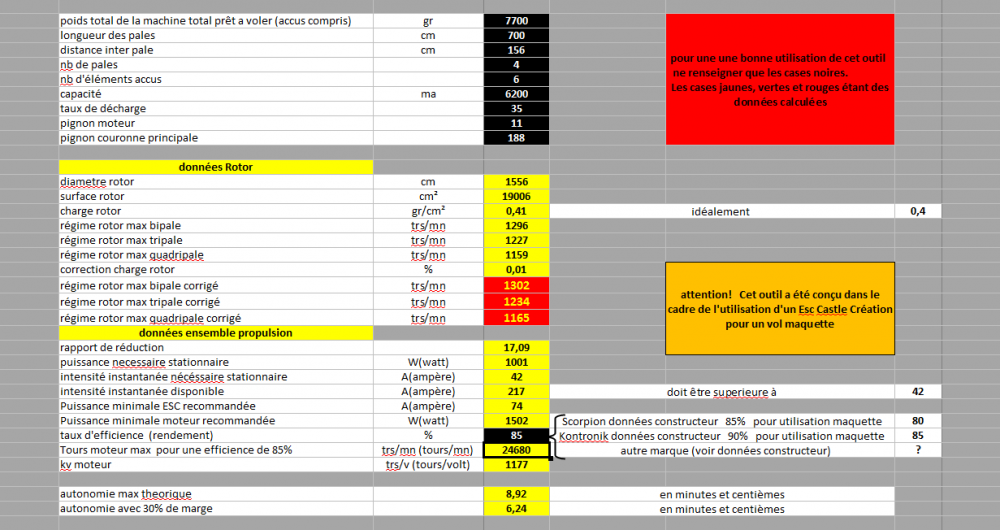

Je vous fais part de mon futur projet à venir, après échange avec Nanar aujourd'hui sur la réalisation de cette machine, cela ne devrai pas trop poser de soucis.
C'est ma première maquette Vario et ma seconde concernant ma jeune expérience de modéliste. Concernant la mécanique, je pars sur un T-Rex 700 équipé d'un 800MX 520Kv, Castel création 120HV ( et non 160 nanar ;-)), Servo KST X20 Brushless et module beastx, c'est une très bonne occas a super tarif.
Je me suis servi du logiciel de la Team FH pour avoir une ligne de conduite au projet
Je tombe en théorie sur quelque de chose de vraiment bien avec pâles de 840, je resterai chez hélitec.
Dans un premier temps, je vais mettre la mécanique au point avec pâles et AC inversé puis je commanderai le fuselage pour entamer la chose tranquilement.

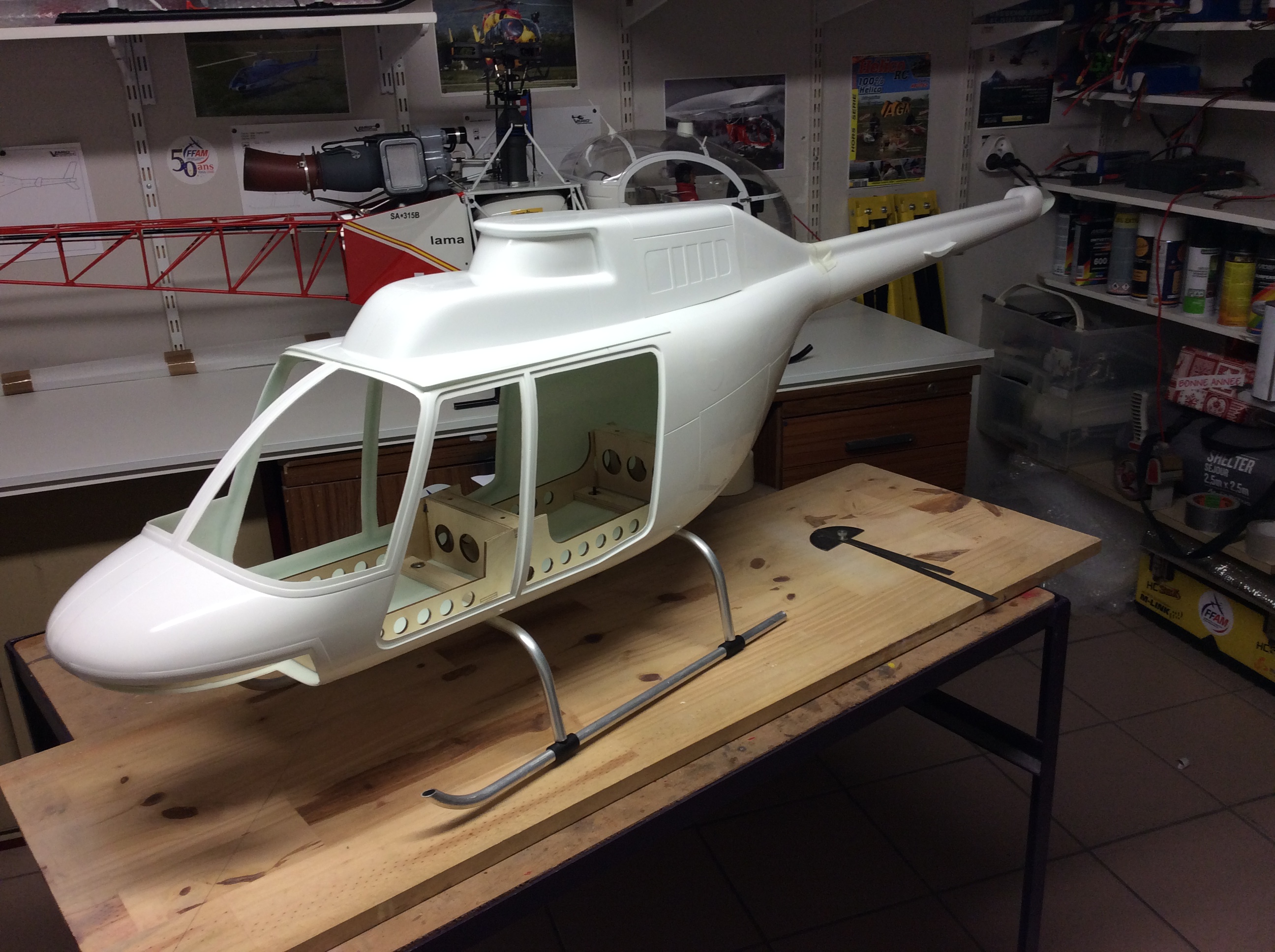

aller une photo pour te donner envie de te lancer ...............
Nanar

il faut revoir  ta  motorisation car la ça ne marche pas !!!
et le poids est un peut sous estimé pour un 1800 de rotor
Tu vas être exposé au même problème de température moteur que ton MH
Ce tableau ne prend pas en compte le fonctionnement ement max du moteur c est à dire les pic d intensité qui sont d ailleurs très mal toléré par les Castlevania création
En claire sans te faire de thèse sur la loi d ohm tu veut faire tourner un hélico en divisant la tension. Par deux et en le surchargeant sur le poid
Se qui aura comme résultat en amperage constant plus élevé et do c une température moteur importante
Et encore le risque de mettre le contrôleur en sécurité lors d une ressource ou lors d une manœuvre de rattrapage

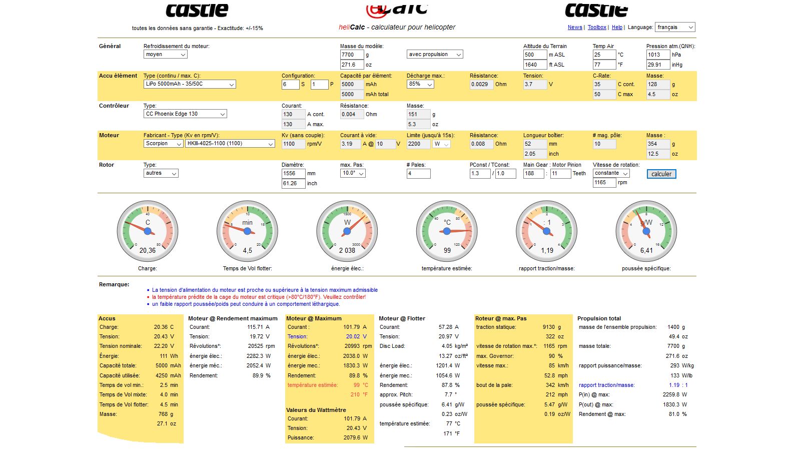

Regarde ce que donne le fichier sur données réelles du MH :
Le moteur est fait pour, modèle 6S de logo 550, les résultats que sort le fichier sur la puissance et l'ampérage sont bons voir même sur-estimés. Sur les logs je ne dépasse pas les 1000w et rarement les 50A en ressource tout en ayant un temps de vols supérieur au fichier : 7m30 de vol avec 30% restant
Mes soucis de chauffe venaient du contrôleur et non du moteur. Les moteurs scorpions chauffent et ce qui m'est arrivé n'est pas isolé. Cela arrivait fréquemment en F3C lors de fortes chaleurs ou vols répétés pendant des compétitions avec ces moteurs. Les solutions étaient de passer sur moteur pyro qui chauffent moins + ventilo et d'y mettre des graisses isolant la conductivité de chaleur sur les pignons et couronnes.
Prends l'exemple des gob 570 et regardent les config proposées entre 6S et 12S, les deux fonctionnent pourtant et oui, la version 6S solicite plus l'électronique, mais si dimensionnée, ce ne sont que les lipos qui vont trinquer.

Le moteur est fait pour, modèle 6S de logo 550 , les résultats que sort le fichier sur la puissance et l'ampérage sont bons voir même sur-estimés. Sur les logs je ne dépasse pas les 1000w et rarement les 50A en ressource tout en ayant un temps de vols supérieur au fichier : 7m30 de vol avec 30% restant
tu as motoriser un quadripale de 700  avec un moteur de 550 !!
c'est normal que sa chauffe
et sur ton tableau oui sa marche mais avec Ecalc ( à qui je préfère attribuer ma confiance ) et bien c'était prévisible

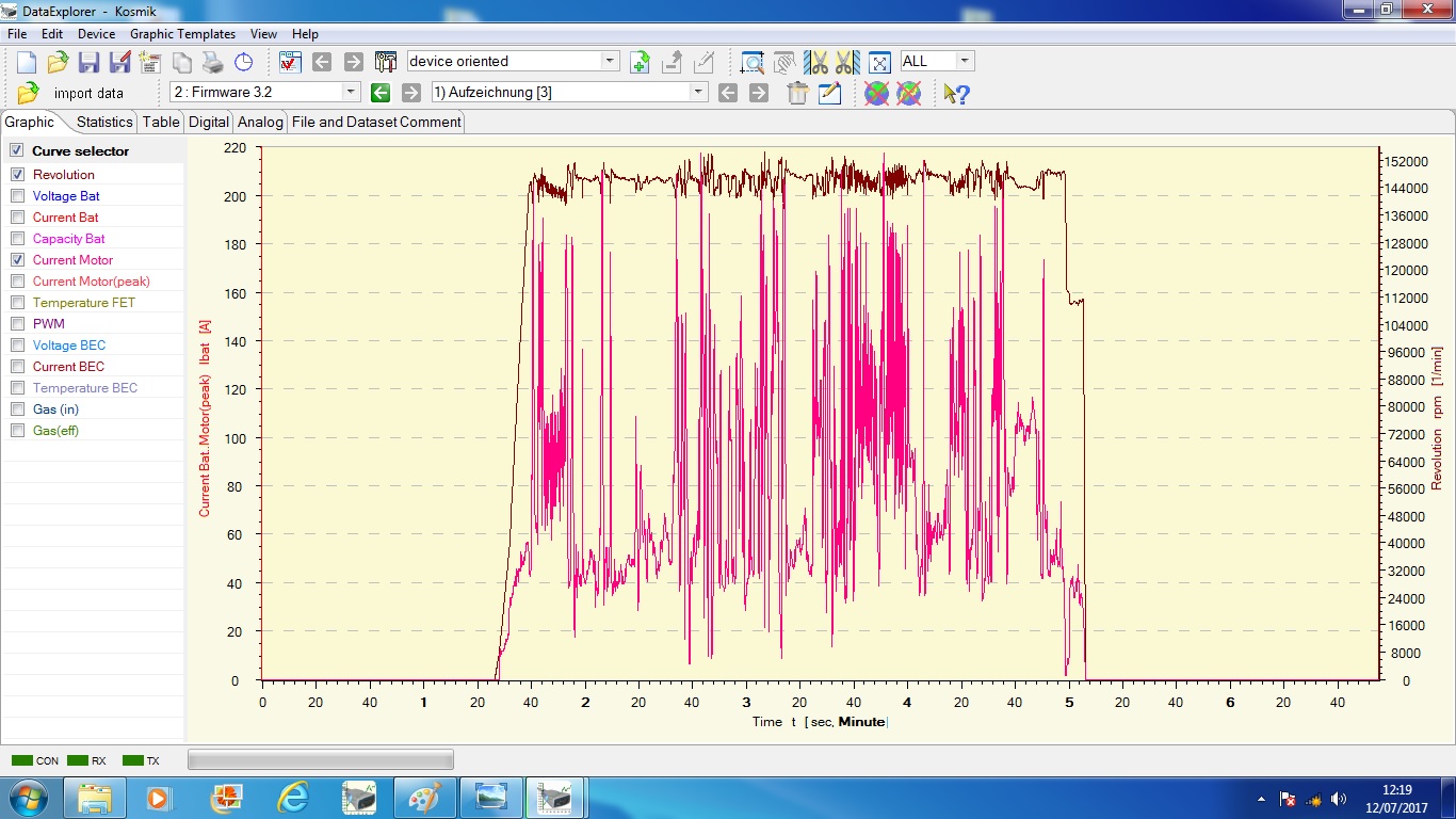

ensuite je sais pas ce qui est enregistrer chez castle mais mon kontronik ne me cache rien
voici le logger de mon 700 black thunder équipé du moteur  kontronik pyro 750 -56 competion 560 kv  esc cool kosmik 160 hv
en mode gov la révolution de mon moteur est quasi fixe donc sa tension d'alimentation aussi
lors des ressource il fait donc appel a sa puissance 5KW en continue et 11kw en pointe  pour conserver ses rpm  et il appelle donc des amperes
sur une maquette c'est le même principe a chaque apel de pas l'intensité augmente (et la c'est pas la violence de la figure mais le poid qu'il faut prendre en compte)
mon kosmik absorbe des pointe de 350 amp pendant 15 sec
les castle parte en fumé quasi instantanement si le pic  est trop violent
une maquette de 25 kilo peut très bien tourné en 12 s regarde les meca vario comme celle de nanar et penche toi sur leur ratio

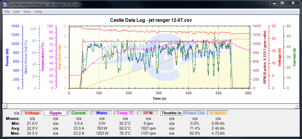

Bon comme promis , détail de la motorisation....
moteur X nova 4035/600
contrôleur Casel Ice2 80HV
couronne renforcée 112 d
Pignon 12 d
Rapport 9.33
Lipo floueron 6S/6200
Tours affiché 1050T
Temps de vol 8mm
ci joint une copie ,parmi d'autres ,du data
Je confirme également, et je l'ai re pesé ce soir,il fait bien 7,7 Kg............pour le reste de l'équipement ,tu peux voir tout ça sur Matos RC,ou il est actuellement proposé a la vente.
au fait tu me demande une vidéo,ne l'as tu pas  vu ? eh ben...... ci contre   http://dai.ly/x5gsspu

ok super nanar par contre pour quel genre de vol plutôt cool as tu fait des ressource ?
ou plutôt petit vol pépère des huit et du stationnaire
Salut Franck,
En principe je vole plutôt cool,on va dire typé Maquette,mais quand même des ressources,lors de renversements , et de temps en temps faut bien se "défouler" avec des 360° ,et des virages très engagés !.............bon tu m'a déjà vu volé avec ce Ranger ,en autre a St Girod.
@+ Nanar
Le contrôleur est comme d'habitude fixé sur le bas du fuso ,avec une découpe ,et radiateur vers l'extérieur...........
