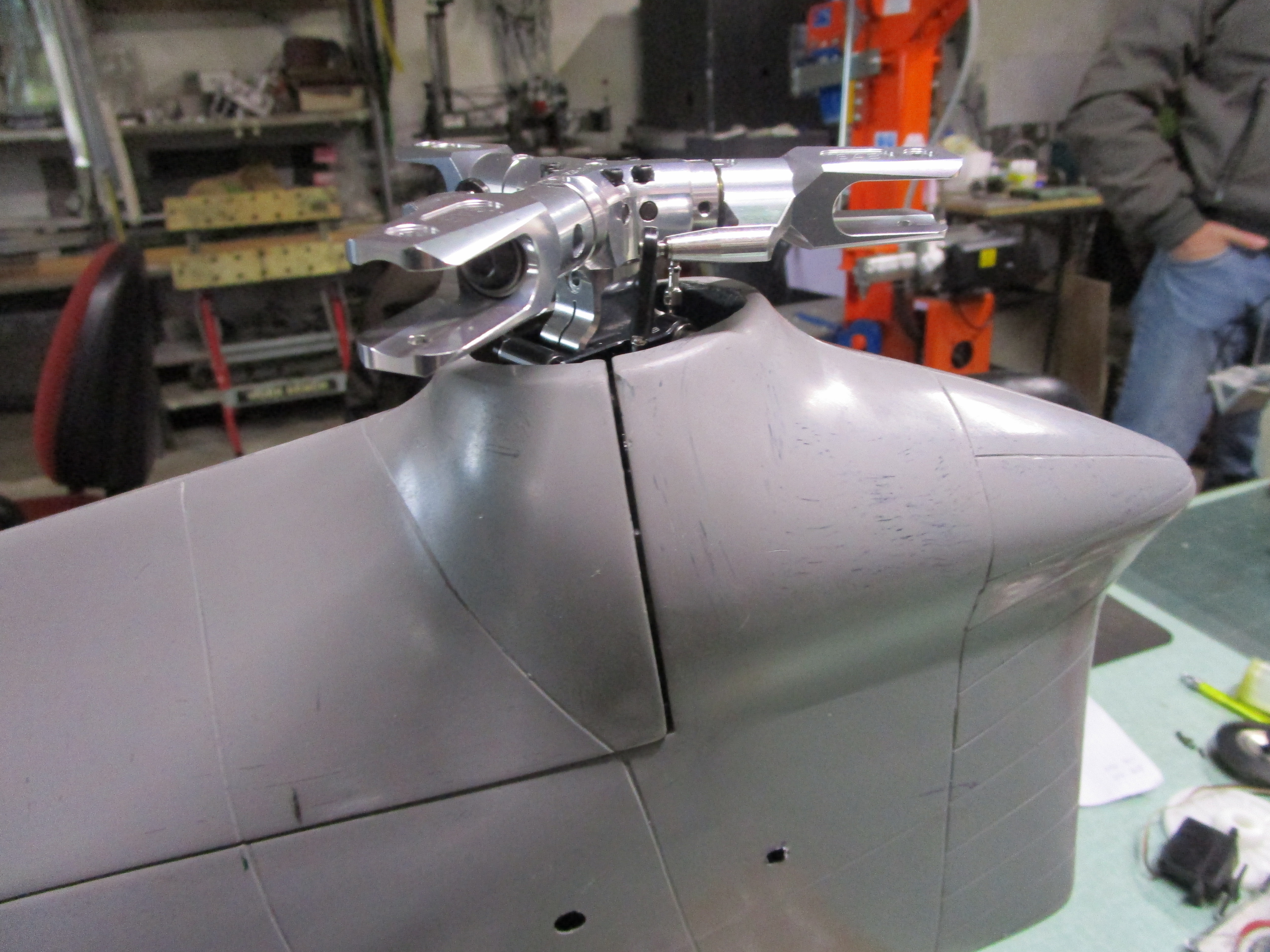

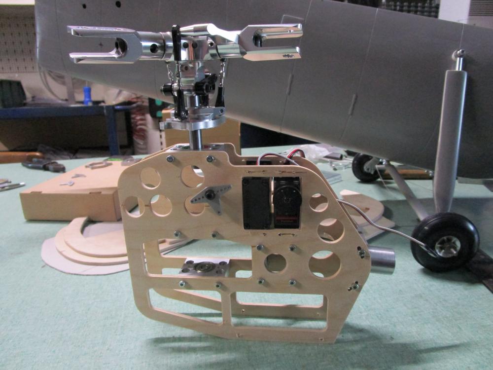

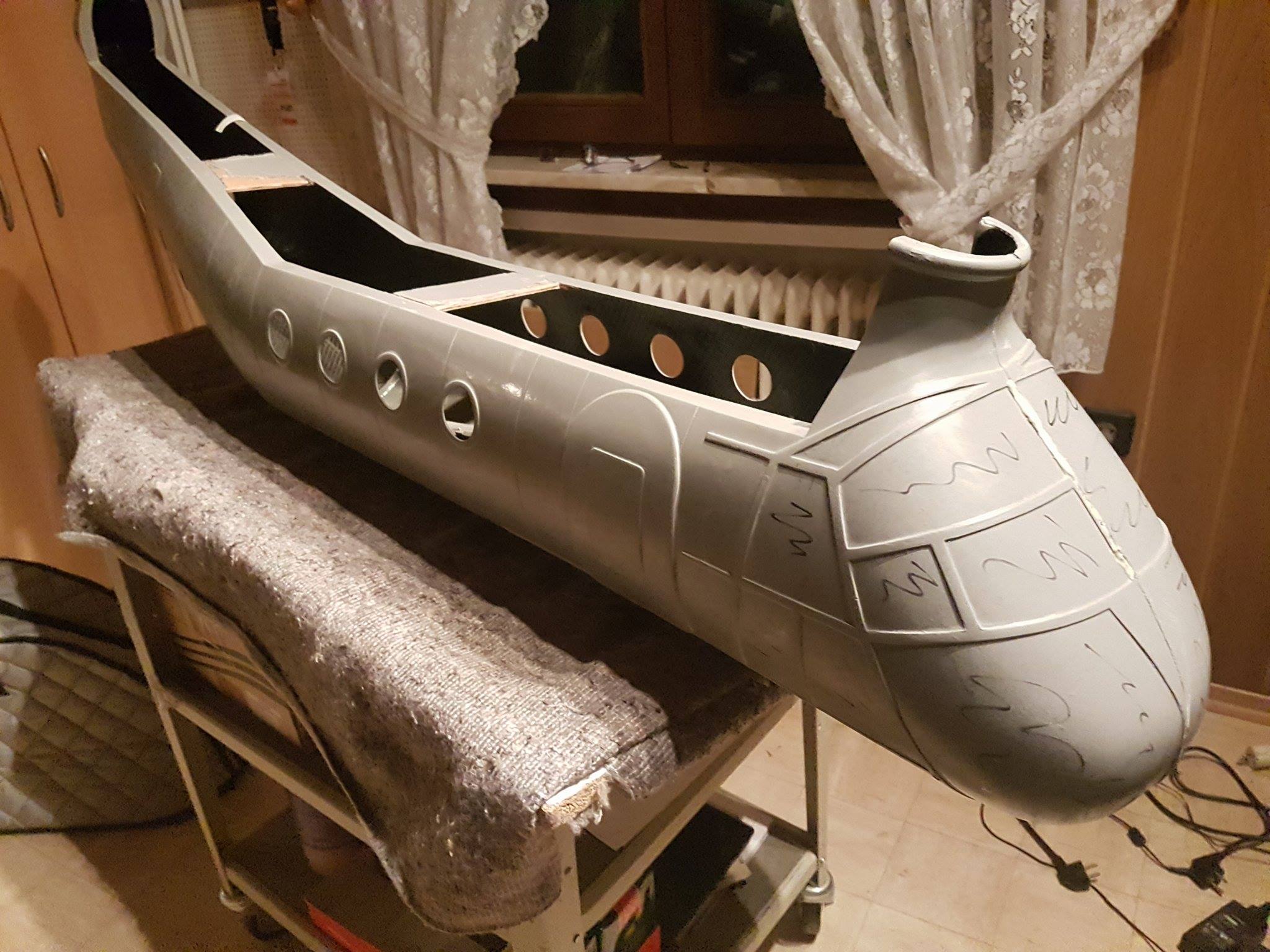

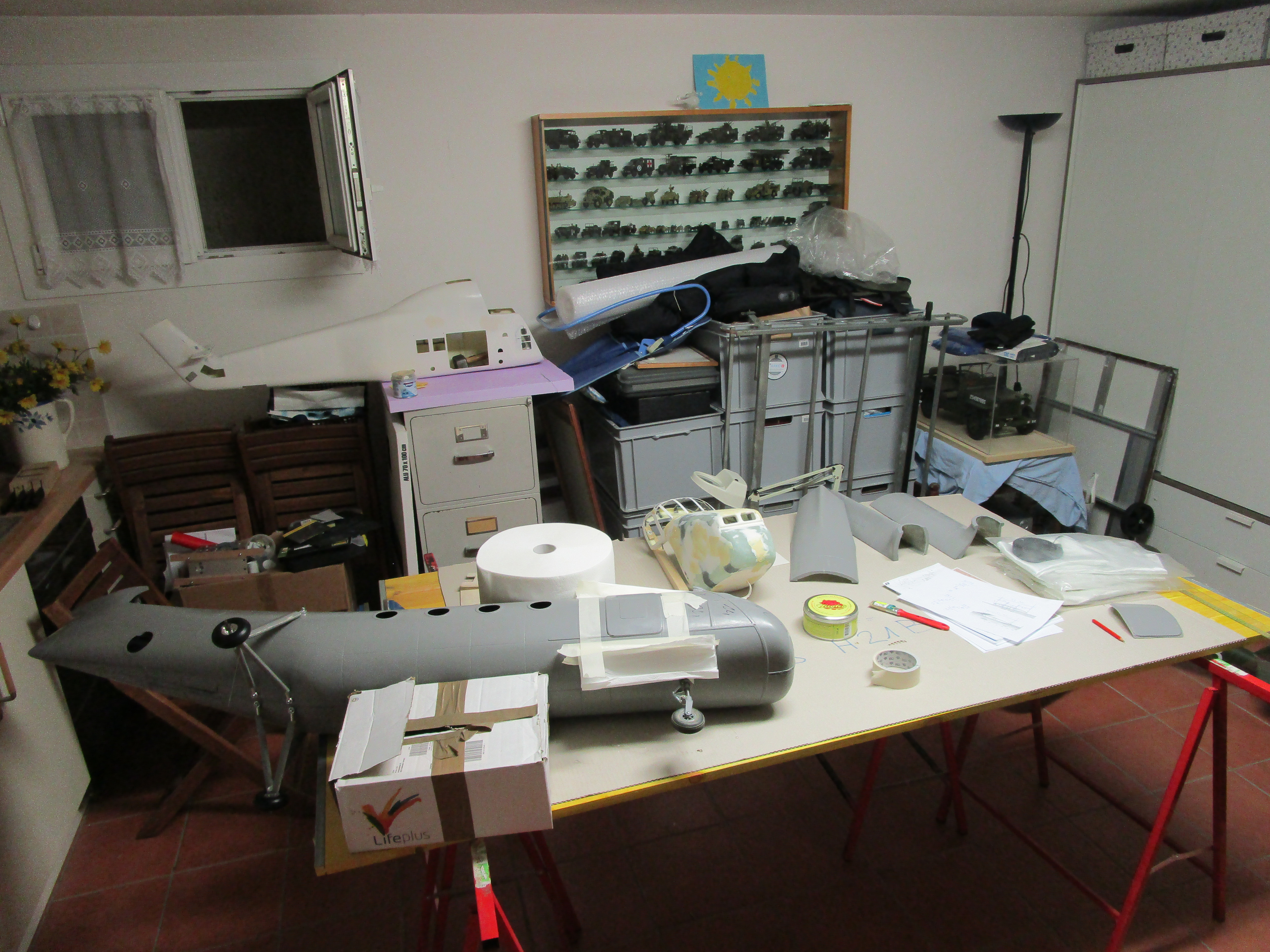

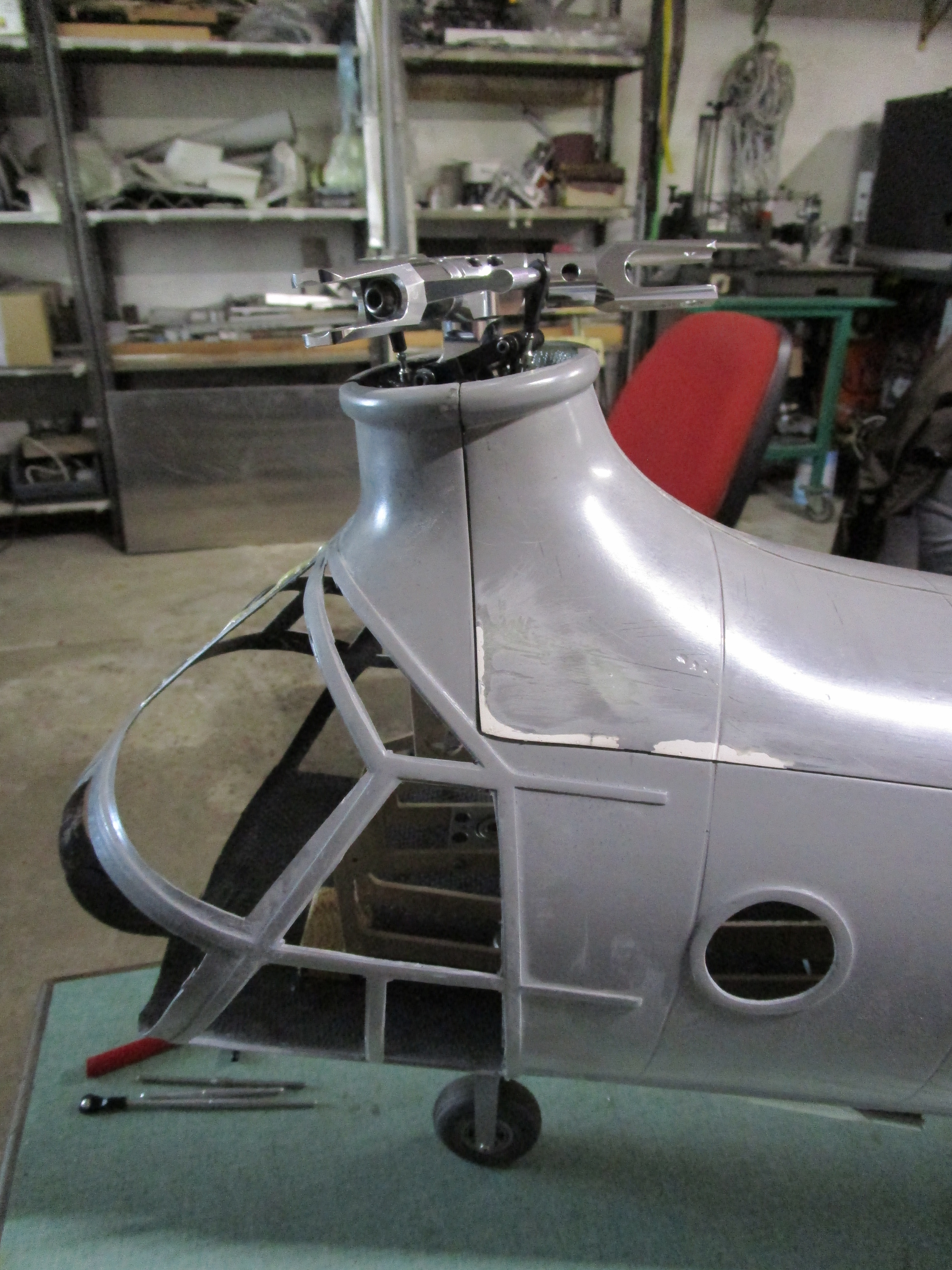

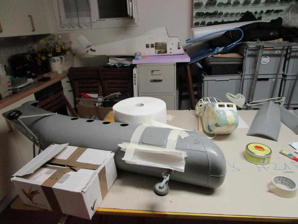

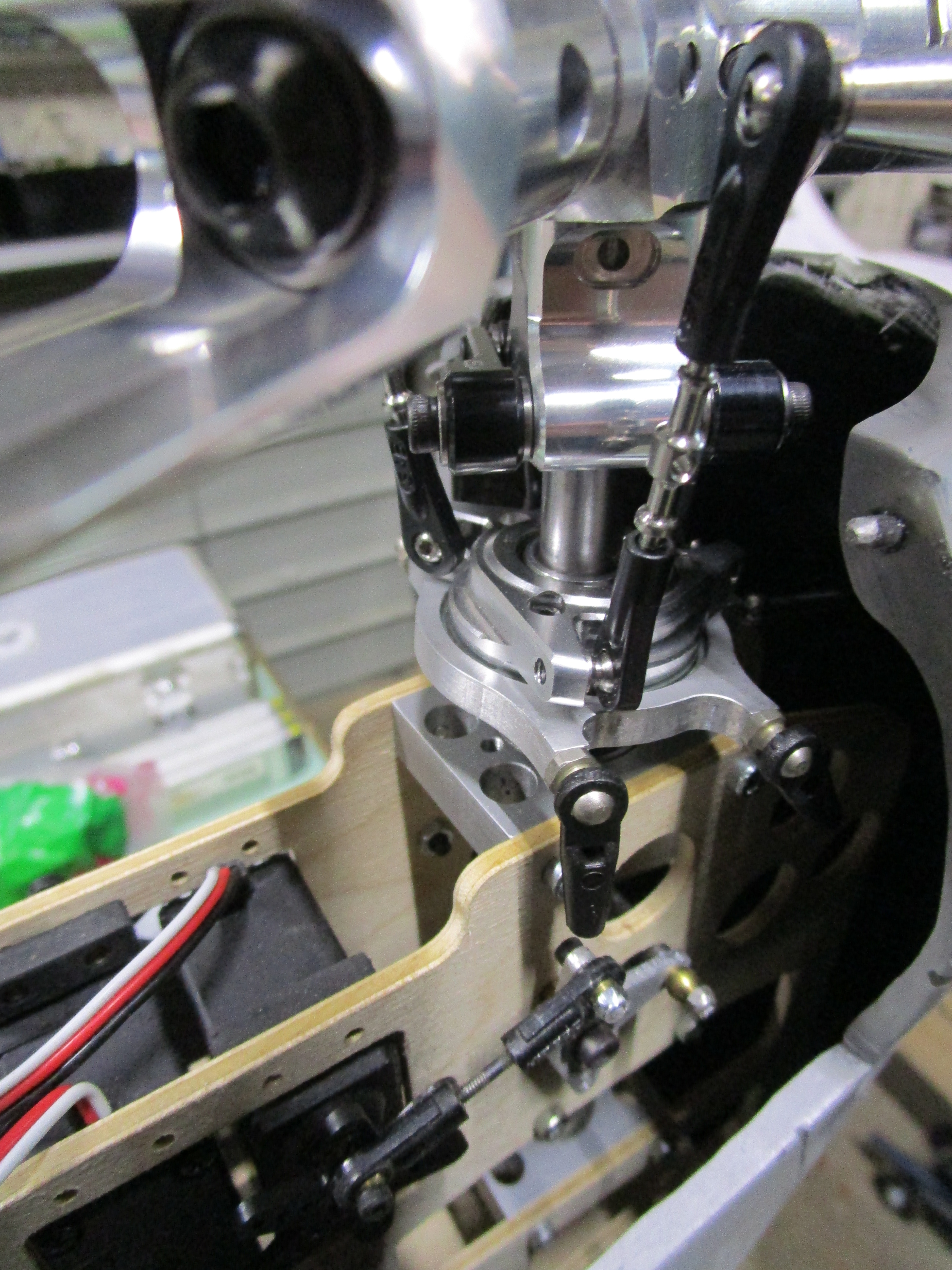

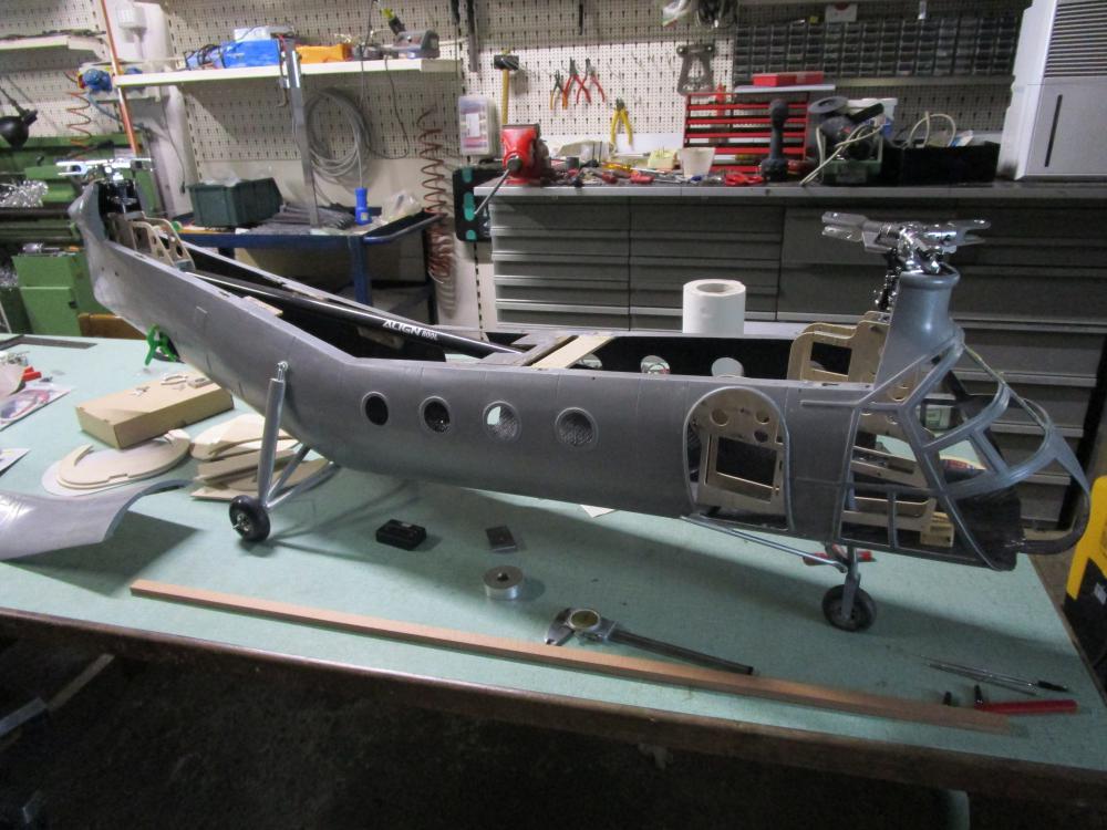

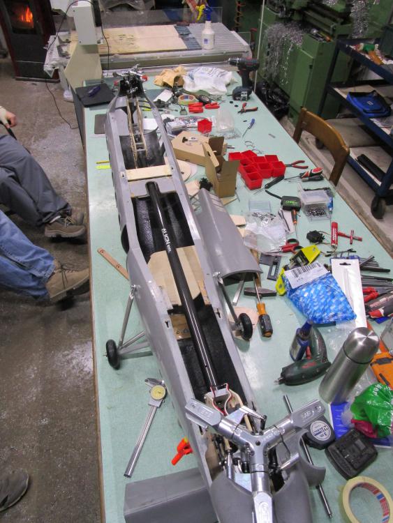

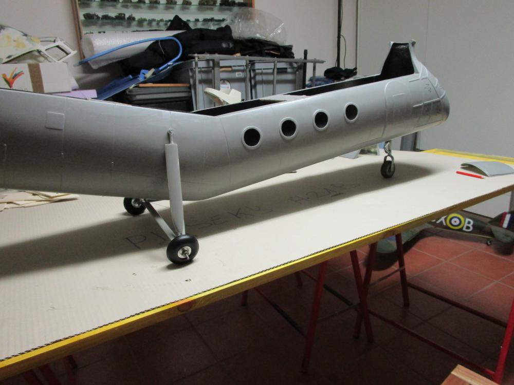

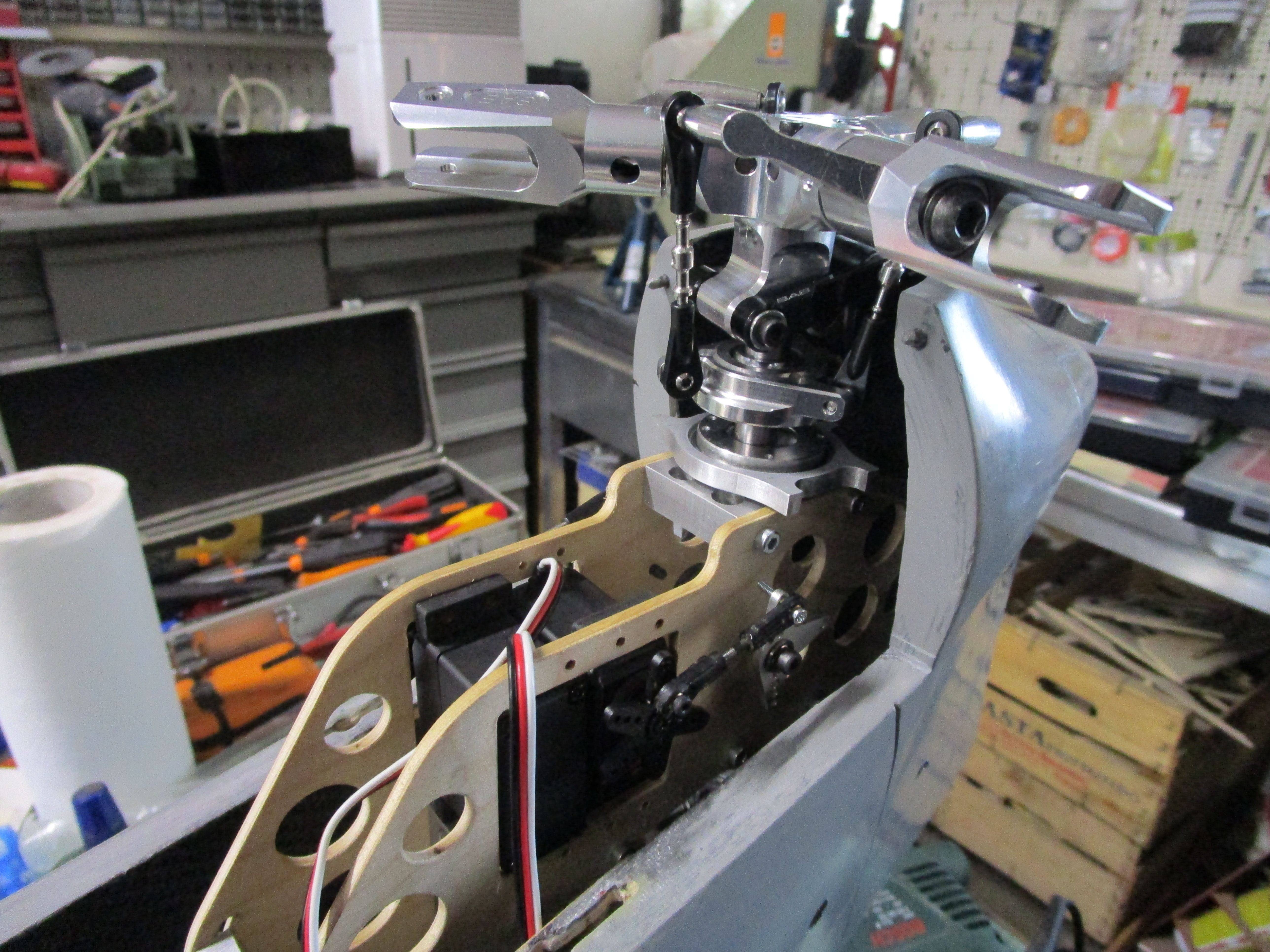

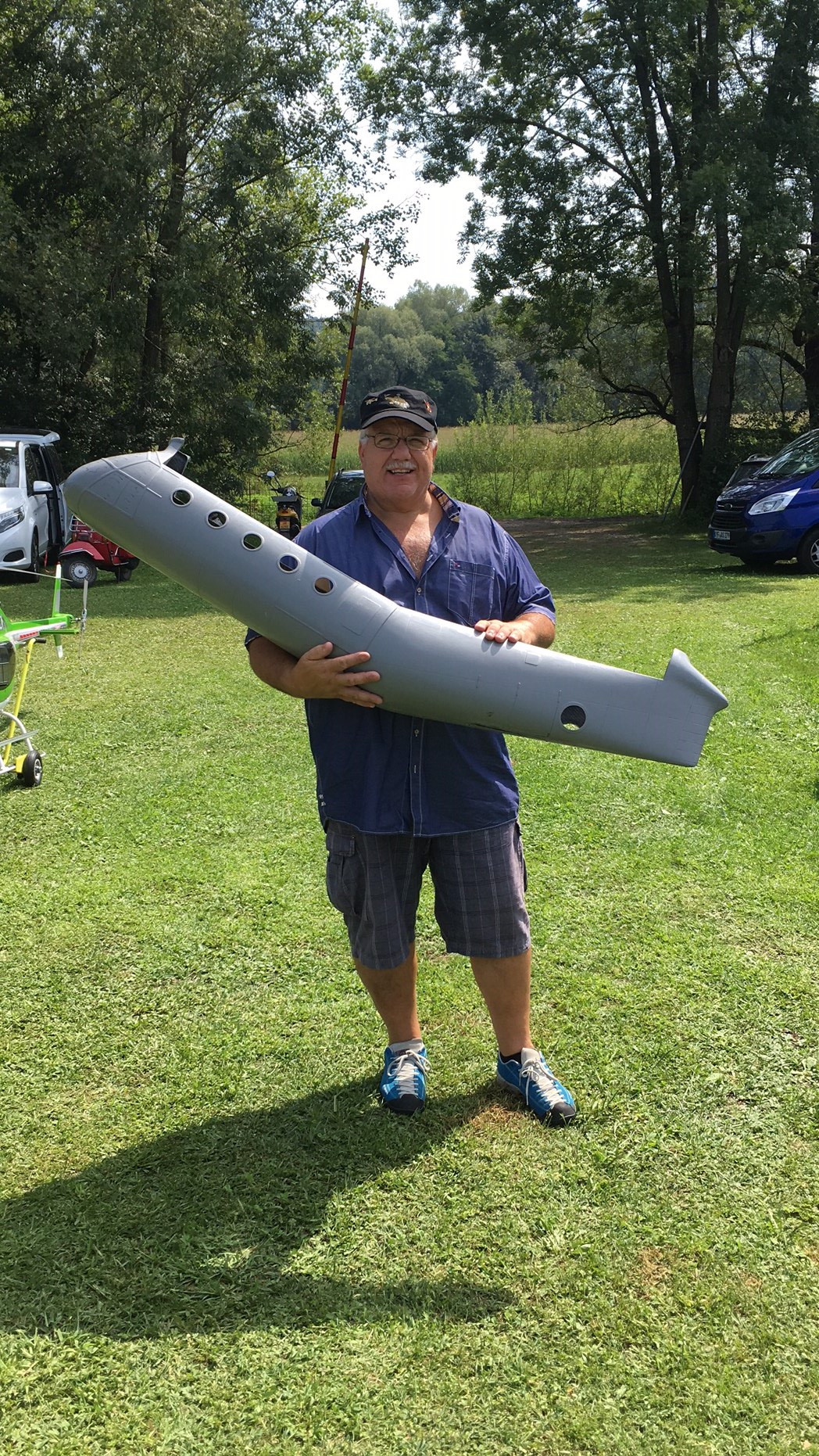

Le fuselage est une construction de mon amie Fischer, il abite en Allemagne.
Fuselage 160 cm / rotor 2x 160 cm
mécanique - construction personnelle comme tous les autres modèles
servo futaba BLS 452
Castle HD 120
motore Kontronic - 700
Eletronique  - Bavarian 3sx
Saluti, Giorgio

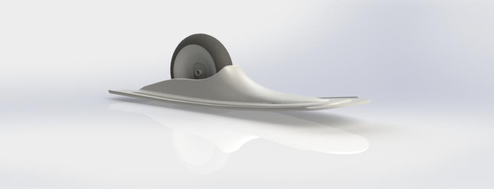

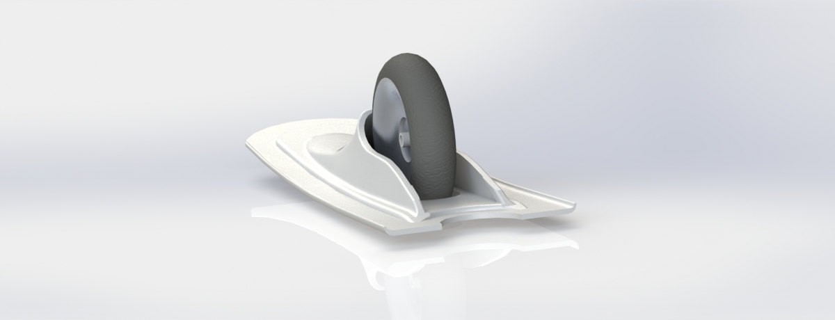

Super Giorgio,

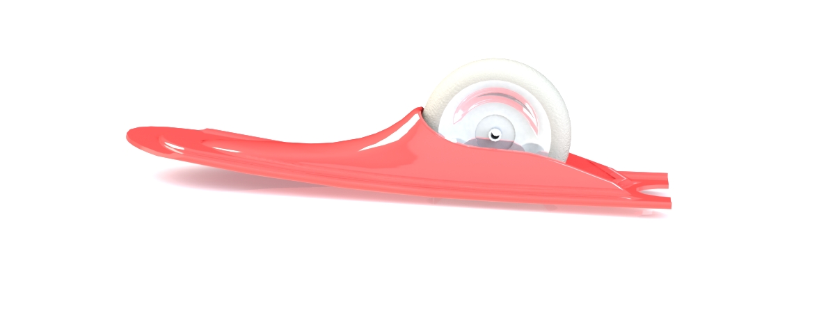

Ce week-end je devrais pouvoir avancer un peu plus sur la modélisation des skis, la c'est la même chose les formes sont compliquées.
Ça va permettre d'en apprendre un peu plus sur SolidWorks ;-)
pardon de l'intrusion sur ce post,

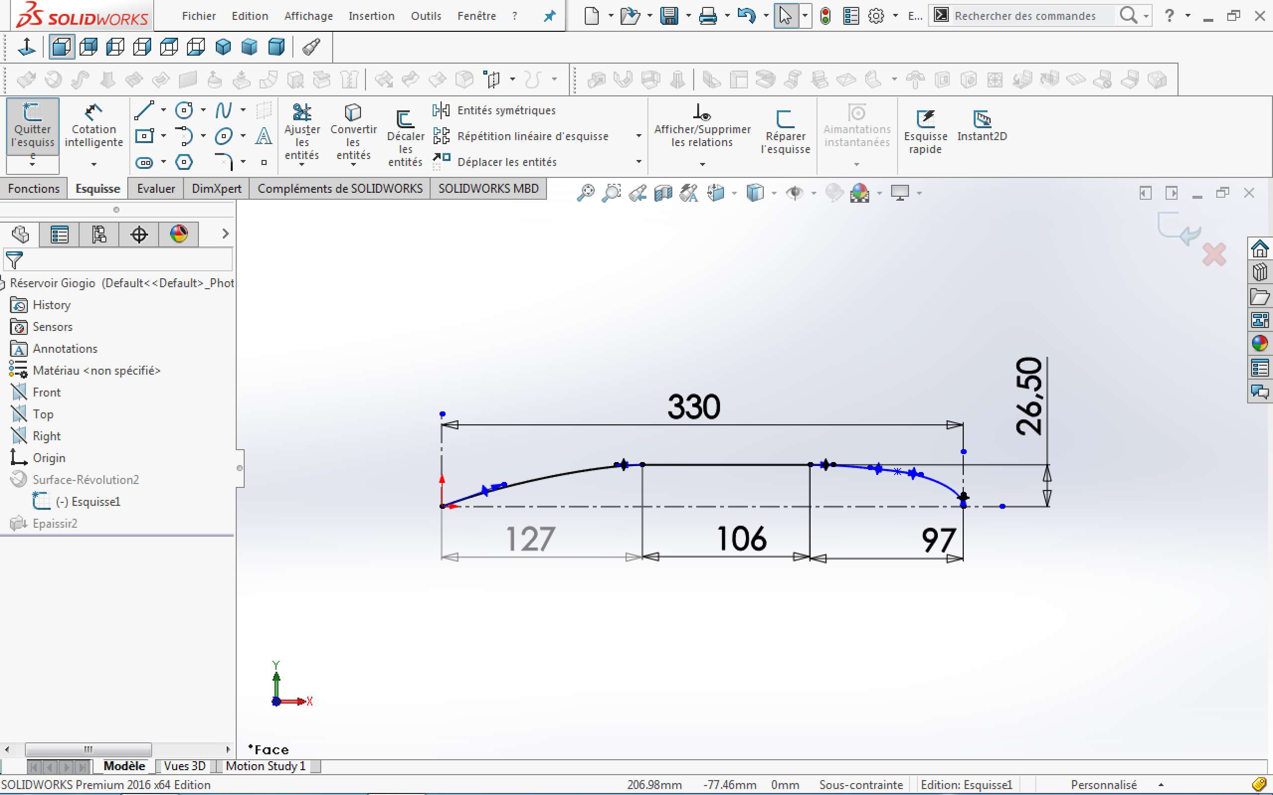

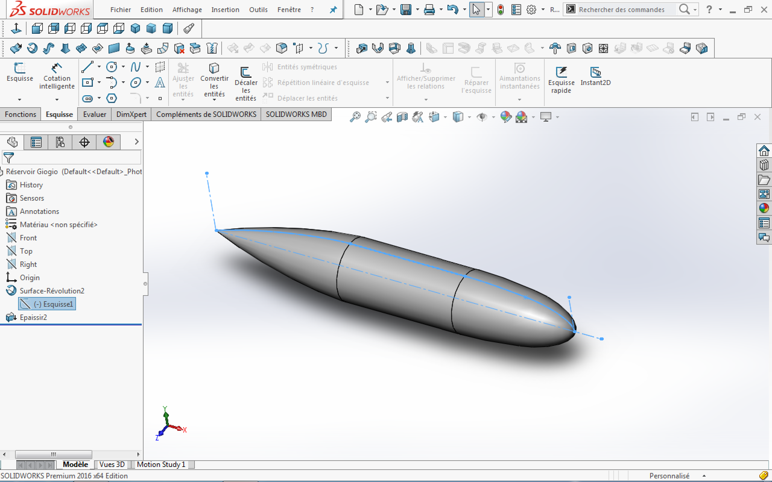

Bjr Patrick,en parlant d'apprendre sur solidworks ,serait 'il possible d'avoir une photo de ton écran PC, détaillant  l'arbre de création pour faire la forme des reservoirs.
Aimé.
Le 03/11/2017 à 08:58, aimé66 a dit :
Voilà Aimé, pour l'esquisse,
59fec9b4f1ad7_Capturedecran2017-11-05a09_18_51.thumb.png.c2349bbf161f37f6e38d308c90ba31e1.png
puis j'ai utilisé la fonction "Surface avec révolution" et ensuite la fonction "Epaissir".
59fec918ad0da_Capturedecran2017-11-05a09_15_11.thumb.png.4fc1aa45e302c566c5e15c05b27cc4dd.png
