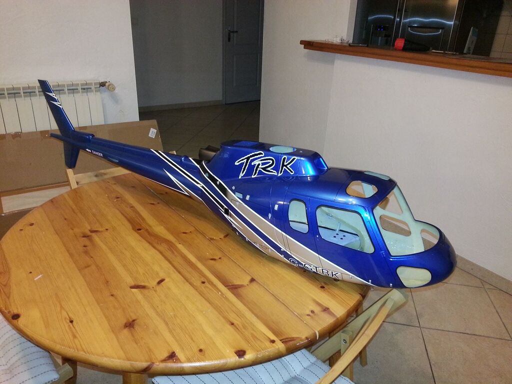

Jusqu'aujourd'hui que des helico trainer, mais mon épouse m'ayant offert un magnifique fuselage il est temps de me faire un écureuil.  Donc, pour la base .. Un écureuil funkey lignée trk hélicopter, sur une base de trex 600 pro dfc en 12s. Jusque là,  tout vas  bien,  pour l'arbre rotor j'ai commandé un axe de 600 esp plus long pour que la tête soit pas trop basse une fois la mécanique dans le fuselage.  Donc pour le reste du classique, 3 ds615 au cyclique , un ds 655 à l'anticouple, castle 80 hv, moteur align 600. Pour ne pas redemander la même chose 10000 fois on va dire que toute la partie installation dans le fuselage et callages est comprise,  vu que vous l'avez très bien détaillé dans d'autres post.

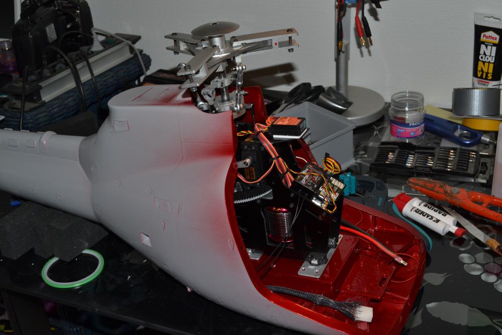

Alors ça avance petit à petit.  Niveau carrosserie les feux de navigation et le breacon en haut de la dérive sont installés,  et je suis sur le point de coller les vitrages.
Maintenant la mécanique.  Pour faire court j'ai été obligé de modifier le support moteur qui ne possédait pas de réglage sur le 600 pro dfc et doncle vu que je voulais faire mettre un pignon de 11 dents pour rester dans une plage correcte niveau moteur et contrôleur  .. Pas le choix...

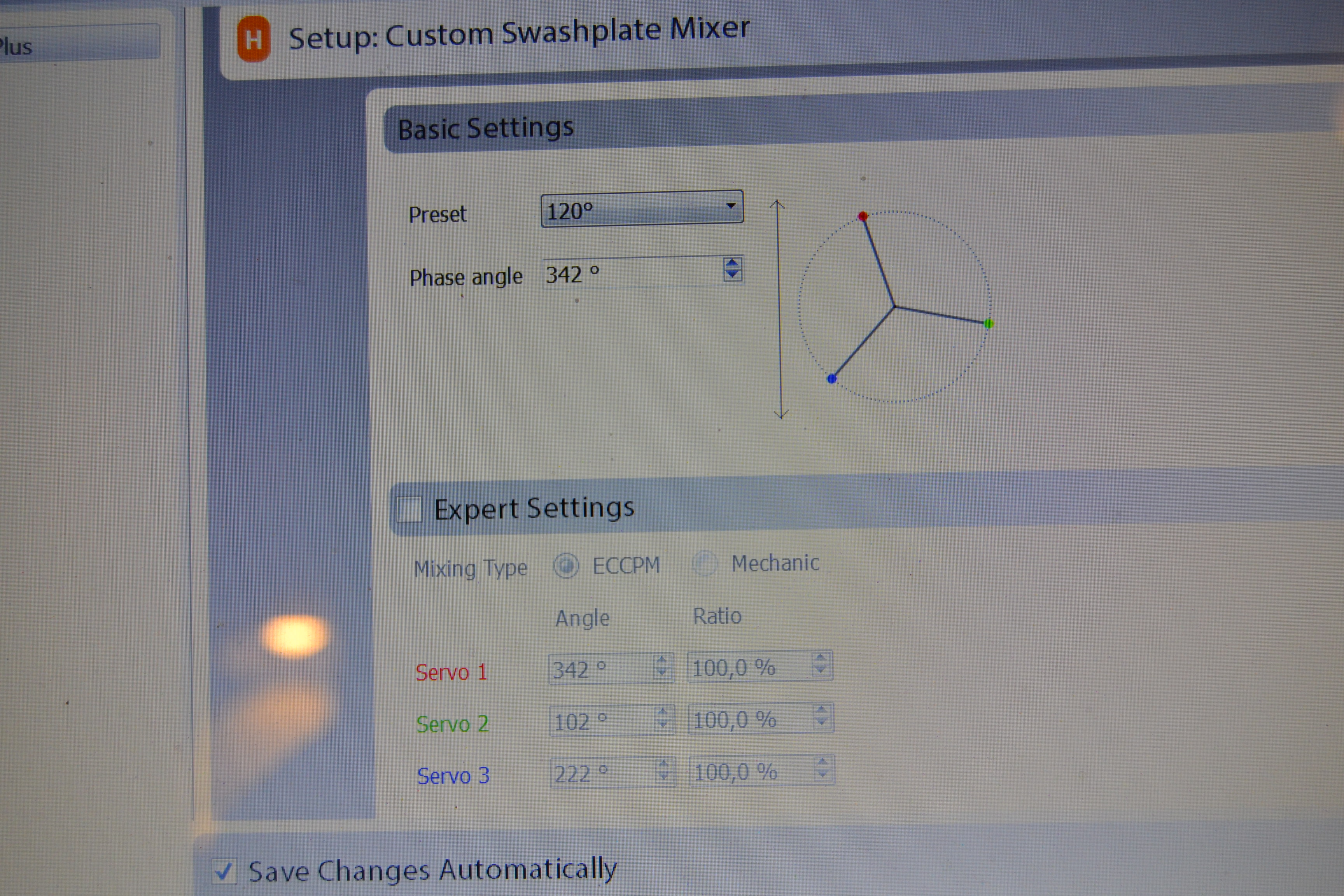

La je suis en train de monter la starflex, même en ayant mis un axe de 600 esp j'ai été obligé de refaire des biellettes de 10 mm plus courtes. Su je mets les biellettes  droites par rapport aux ferrures de pas je dois dephaser le beastx de 26 degrés pour régler la précession gyroscopique.

Bonsoir , tu m'a surpris sur mon post ... mdr !! bon pour le déphasage j'ai 18 degrés en - !!! soit 342 en + ! je pense que tu auras la même chose , car si tu fais tourner ton plateau sur le logiciel de 20 d tu verra que tu ne déphase pas !!! j'ai mis du temps mais j'y suis arrivé . Tu verra tu ne peu faire tourner ton plateau que dans un sens ! sens horaire , en fait tu fais faire à tes 3 servos 340d et là tu essais ! une pale dans l'alignement  de ton fuselage , tu joue avec le stic de profondeur cette pale ne doit pas bouger !!! fais des essais en mettant + ou - de degré pour immobiliser cette pale ! si c'est bon , tu met cette pale a 90 degré de ton fuselage , là tu joue du stic aileron ! cette pale ne doit pas bouger !!!                                Pour la géo des 6 d pas de problème tu ne te servira pas de tout se débattement tu les réduira par la suite dans ta radio !
Merci beaucoup.  Chose bizarre je fait les essais avec le roulis et le tangage. . Je comprends pas  trop avec les 26° , là pâle dans l'alignement du tube, si je joue sur le tangage , la pâle bouge pas d'un poils. . À  90° du fuselage  ça bouge mais vraiment  d'un poil ... j'ai essayé  25° et 27° cela bougeait plus.. Pas contre avec 342° ça marche pas du tout :-( après essais de débattement de pales en cyclique. . Je trouve que 4° me petmet de rien faire forcer.. mais est-ce suffisant ?
Ouais .. Ben pour le moment tout bouge dans le bon sens et la précession à  l'air correcte.. Peut être que la mécanique du 600 n'est pas la même si c'est un 600 pro dfc ou un autre,  genre un servo inversé ou autre.. ça pourrait expliquer. . C'est quoi ta meca ? Pour le moteur  c'est un 600mx align mais la version 12 s donc il à  un km de 510. Mais j'ai modifié  la meca pour changer le pignon 14 dents d'origine part un 11 dent. Apparemment  le logiciel du controleun castle création me dit qu'à  1450 tours je suis dans la bonne plage pour que le gouvernor marche bien. .

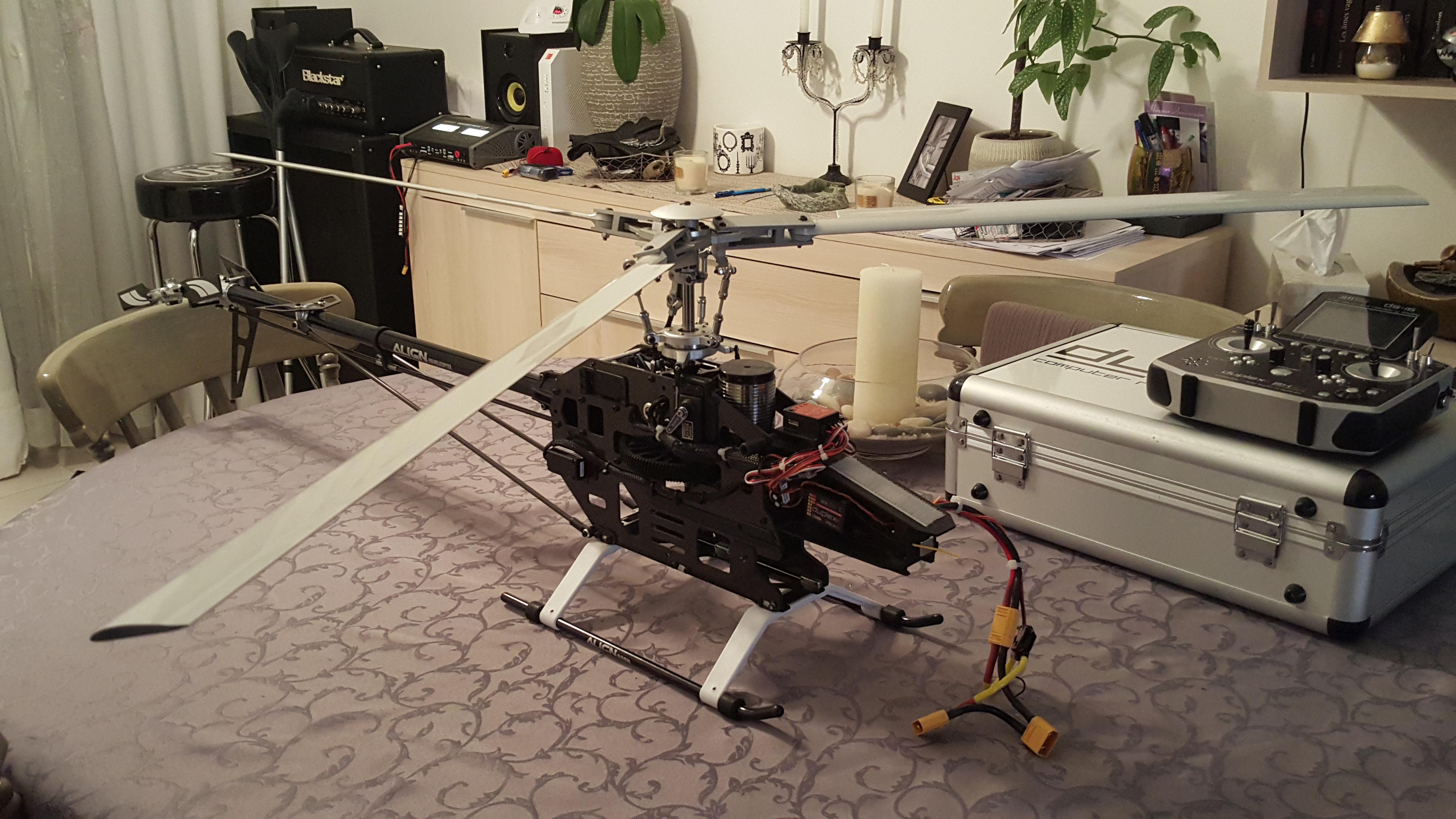

Robilf, attention, tu as mal positionné ton entraineur de plateau cyclique est fixé beaucoup trop haut, il est en butée quand tu mets le plateau en bas.
Regarde cette photo de la machine de ktm : le bras doit être à peu près horizontal à mis manche
Attention n°2 : une fois l'entraineur déplacé, il faudra refaire le déphasage ...
