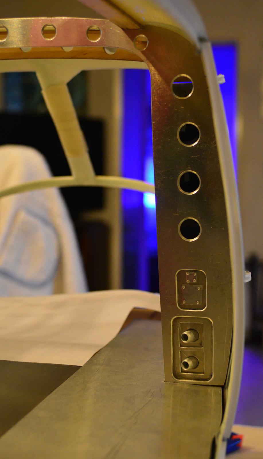

C'est sûr qu'au point de vue aspect, c'est bien.....
Mais en terme de poids, rien qu'à regarder çà semble bien lourd (sans voir l'épaisseur des renforts!).
La mécanique apparait déjà bien surdimensionnée, mais tous les autres renforts...

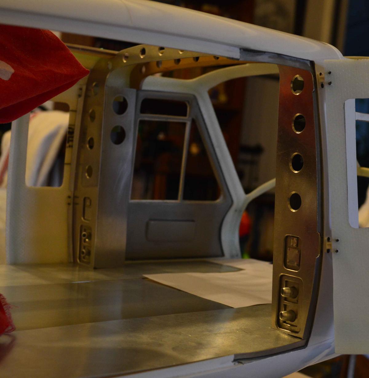

Salut à tous ! je vous présente ce soir les sièges des pilotes, ils sont en carbone, laiton et alu  pour la structure et en tapis de sport pour les assises. Aucun point de colle pour la structure
Bonjour à tous Bon j'espère que cela va fonctionner correctement car j'ai du mal à atteindre mon sujet !!!!! Voici l’avancement du nez de mon bell avec la réalisation des palonniers qui sero
Salut Je vous présente la création des cloisons interne (et comme toujours tout reste démontable), dernière grosse réalisation à ce jours car j'ai entre autre réalisé la tringlerie et soudé les l
Bonjour Pduloup,
Merci pour ta critique. Oui, je sais que le poids est notre ennemi et j’essaie de le limiter au maximum c'est pour ça que j'allège mes pièces au max. Le couple fabriqué reste dans le même ordre de poids que l'amputation de la partie avant de la mécanique. c'est vraiment la seul grosse pièce. Par la suite faudra que je pense aux support batterie (batterie qui risque d’être le plus lourds dans le modèle :) )
Et puis j'avoue, je suis plus a l'aise avec l'alu que le bois.
le plancher est en 0.5mm c'est juste du plaquage décoratif
Voilà et merci pour les retours d’expériences

(pour note, mes pièces sont pas lourde même si en photo cela donne cet impression)

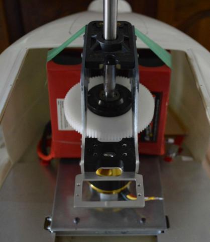

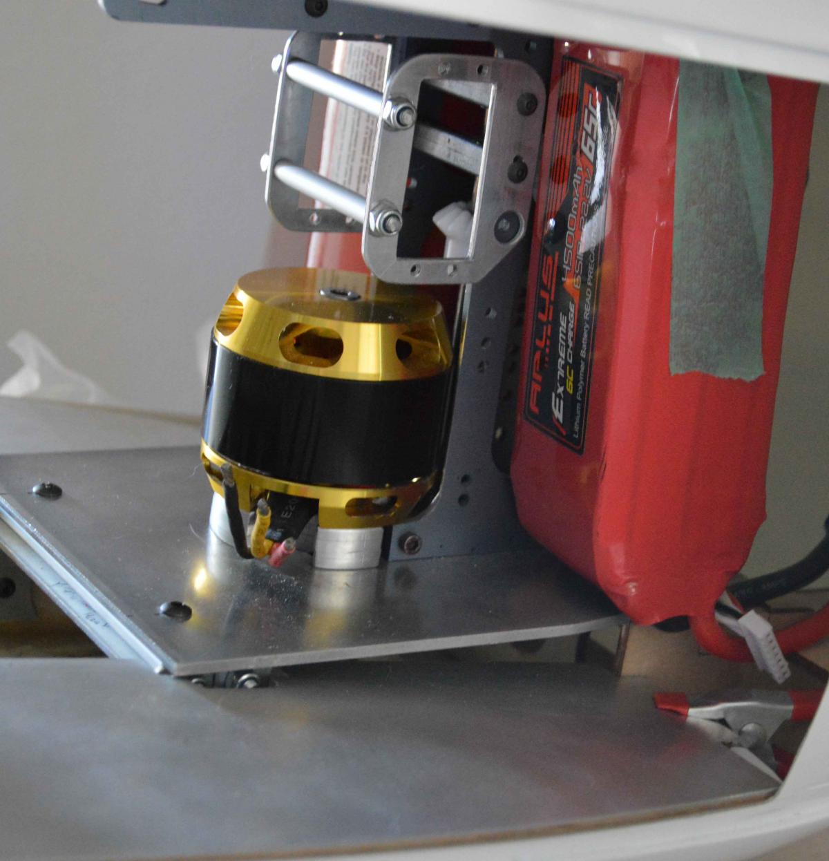

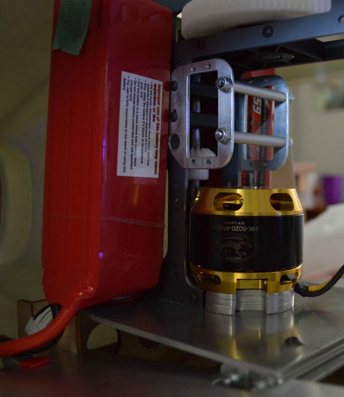

les photos vous montre comment j'envisage de placer mes batteries (ici des 4500mA mais des 5000mA black lithium passe également sans problème.
pour le moment avec cette configuration, lorsqu'on soulève la machine par l'axe rotor, il n'y a aucun basculement que ce soit en arrière ou en avant de plus l’accès sera facile et il sera relativement commode de fabriquer des petites pattes pour passer des sangles de maintiens.
je c'est que ma poutre de queue n'est pas encore fixée (car il me manque des pièces) et qu'elle va indéniablement me rajouter du poids sur l'arrière. Mais, j'ose espérer que la ou les  batteries réception et les accessoires de décors pourrons compenser le tout.

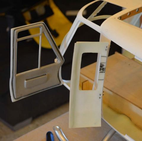

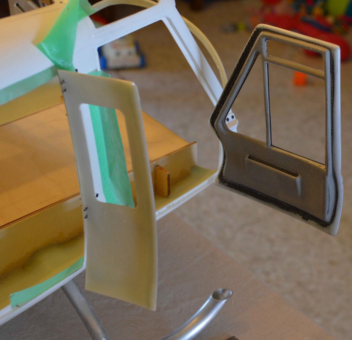

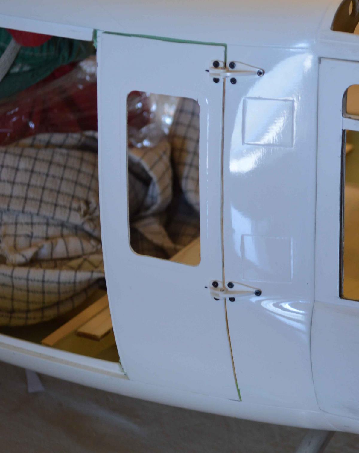

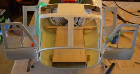

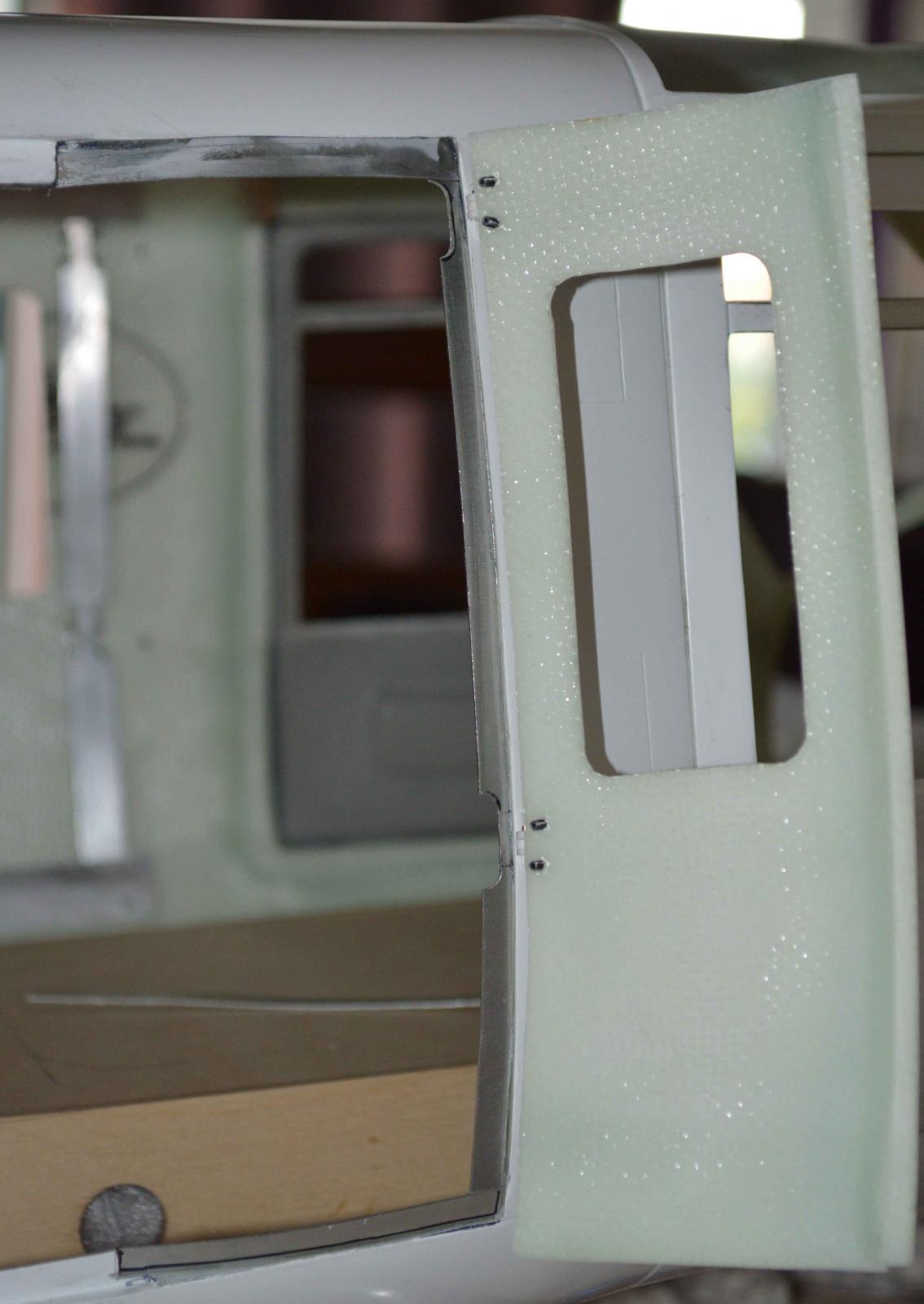

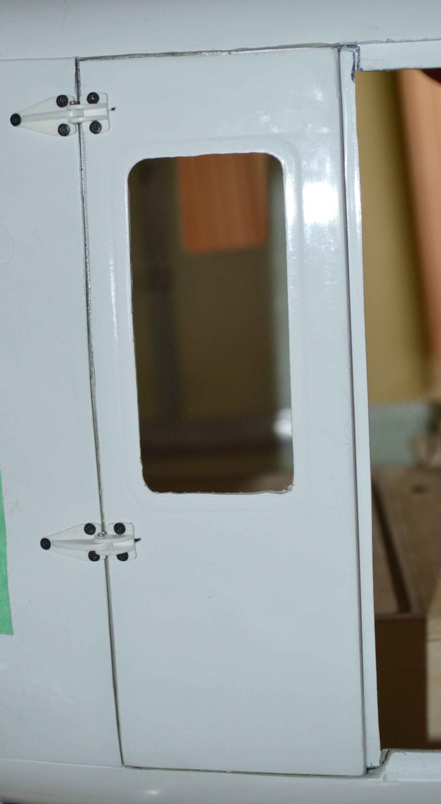

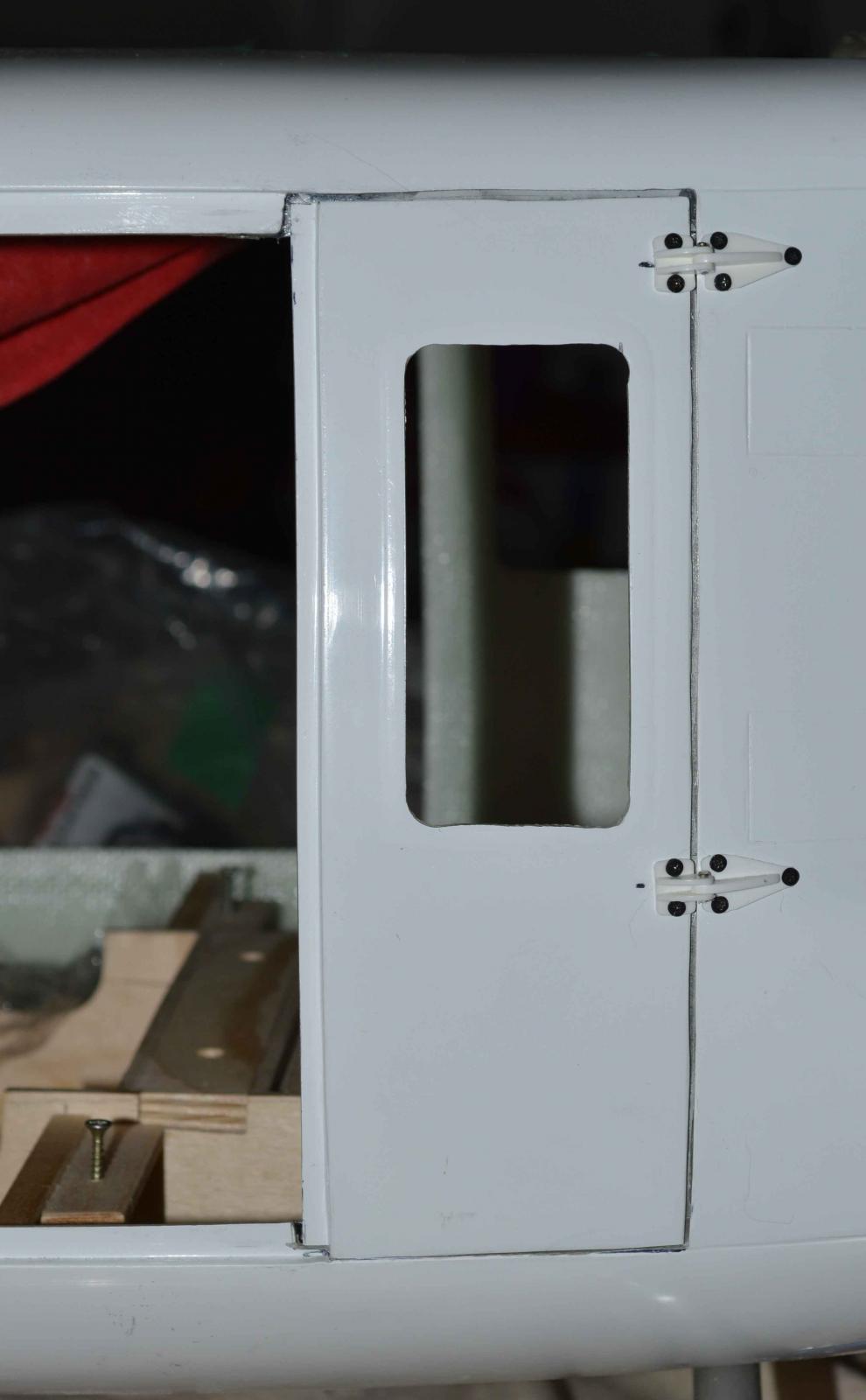

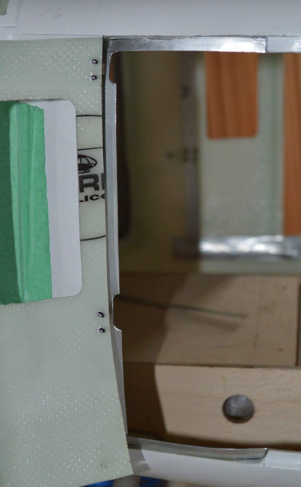

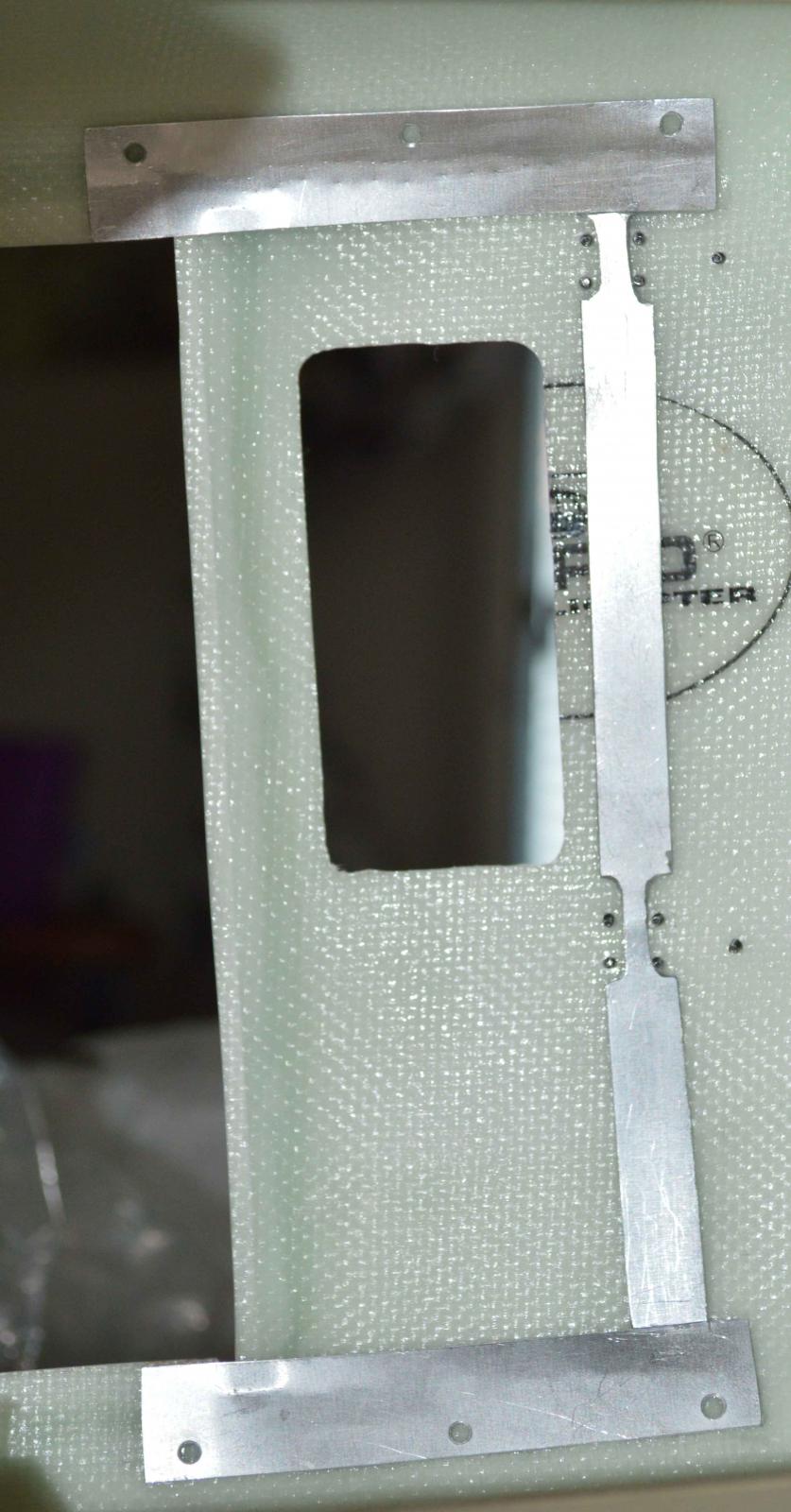

Voici, les derniers avancement.
Comme on dit, la peur n’évite pas le danger!!!!!! alors je me suis lancer dans la découpe de mes petites portes  latérales. cela c'est bien passé mis à part un point dur sur une, le résultat avant finition avec un peu de mastique est bien.
