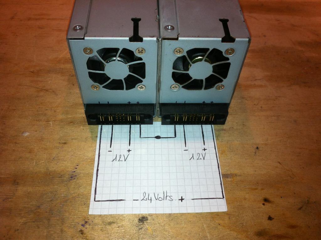

Tuto : Alimentation 25 volts, 1175 watts, pour 50 euros
salut à tous , je me suis pris 2 alim HP sur ebay...
je voudrais savoir si 2 chargeurs différents pouvaient être branchés sur une seule alim ? (2 chargeurs 10A maxi)
y a t'il un risque pour l'alim ou les chargeur tant que l'on ne tire pas trop dessus ?
ou faut-il un chargeur et son alim dédié ?
merci, lulu

ok , vu la puissance max de mes chargeurs actuels çà devrait largement le faire même si je charge un 4s2200mA en 2C (4.4A)et en même tps une 6s 2500mA en 2c (5A);
on verra plus tard ( cet hiver ) , je me ferais certainement plaisir en investissant dans de bons chargeurs qui tiennent la route,car qd je v commencer à charger plusieurs 6s 5000mA (à 2voir 4C) je devrais surement passer par 2 alims ( une par chargeur)

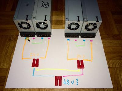

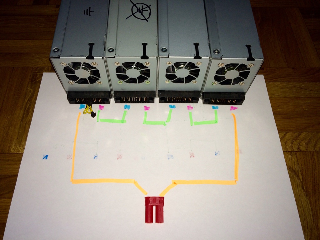

Ha bah je pensais qu'en faisais la #1 justement je pouvais partir sur 2 alim modifiée en 24V, donc avec sur chaque bloc un avec la terre et l'autre non, faire comme si j'avais deux alim différente en faite...
en partant du principe que le bloc de gauche et branché ensemble sur un cordon d'alimentation et que le bloc de droite et ensemble sur un autre cordon d'alimentatoin. sur que je ne vais pas mettre les 2 bloc branché sur le meme cordon d'alimentation.
Ben pour moi j'ai deux branchement différent qui mène au même résultat on est d'accord.
pour moi le 1er, je suis partis sur un montage comme si j'avais deux alimentation de 24V distinct avec chacune leur prise secteur que je monte en série pour obtenir du 48V (je pourrais faire de même en les montant en parallèle pour obtenir 24V en 2600W.
Sur le deuxième, c'est un montage des 4 alims en série, avec une seul terre et les 3 autres coupées, dans cette façon de faire pour moi le souci est que si il y a un souci j'ai plus d'alim, or avec la 1er solution, j'ai toujours une alim si une saute...
Si je dis pas de bêtise, si je prend deux alim Efuel 50A 1200W, que je les monte en série, je ne dois pas couper la terre sur une... si ?
(D'abord je suis une quiche en électronique, corrigez-moi svp)
Le pb des mises à la terre, c'est que la mise à la terre est reliée au neutre de la sortie de ton alim. Donc même avec 2 efuel, je pense que tu vas être confronté à la coupure de la mise à la terre d'une alim.
Coté français : 1 prise normale = 16 ou 20A = 4000 ou 4600W. Donc tu as de la marge si tu as les 4 ensembles. Ca n'a pas de sens d'utiliser 2 prises de courant différentes, surtout que si elles sont l'une à coté de l'autre chez toi, il y a de fortes chances qu'elles soient alimentées par le même disjoncteur et les mêmes fils.
Pour tes alims, si une est en panne, tu as toujours la possibilité en 5 minutes de la dessouder et de te monter 2 alims ensemble avec les terres comme il faut :)

@ Specter
Demande à Flippo ou Marcel je me rappelle d'une photo de Flippo avec ses 2 alim Junsi en série pour sortir du 48V...
Je me rappelle pas qu'il est fait sauter la terre sur une de ses alim!
Demande lui pour confirmation ;)
Normal que celà soit possible la plupart des alim chinoise ne sont pas reliées à la masse au secondaire .....faut pas que le transfo d'isolement claque ...... sinon 220v au secondaire....
Les alims Efuel ne sont pas des alims de PC , donc theoriquement la sortie doit etre isolé du boitier et de la prise de terre , le verifier avec un ohmetre .
Les alims de PC oui le moins est relié au boitier de l'alim qui lui est a la prise de terre , pour evacuer a la terre electricité statique etc... .Dans le cas de ces alims , pour les mettre en serie , il faut obligatoirement couper la liaison sortie moins au boitier ou couper le fil de terre ,et isoler entre elle les alims , sinon cours-circuit d'une alim .
