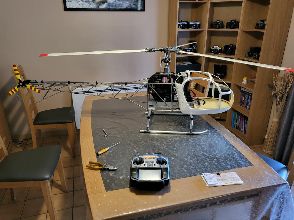

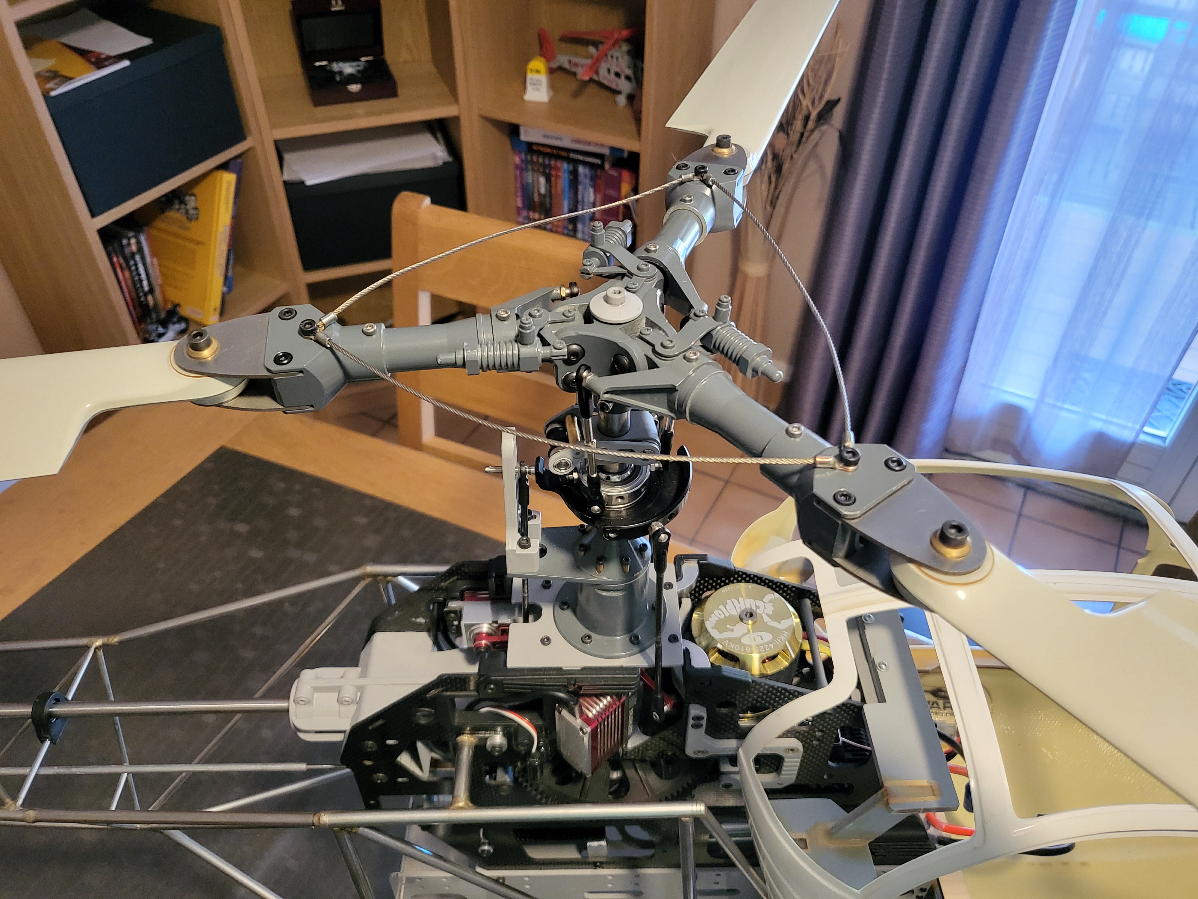

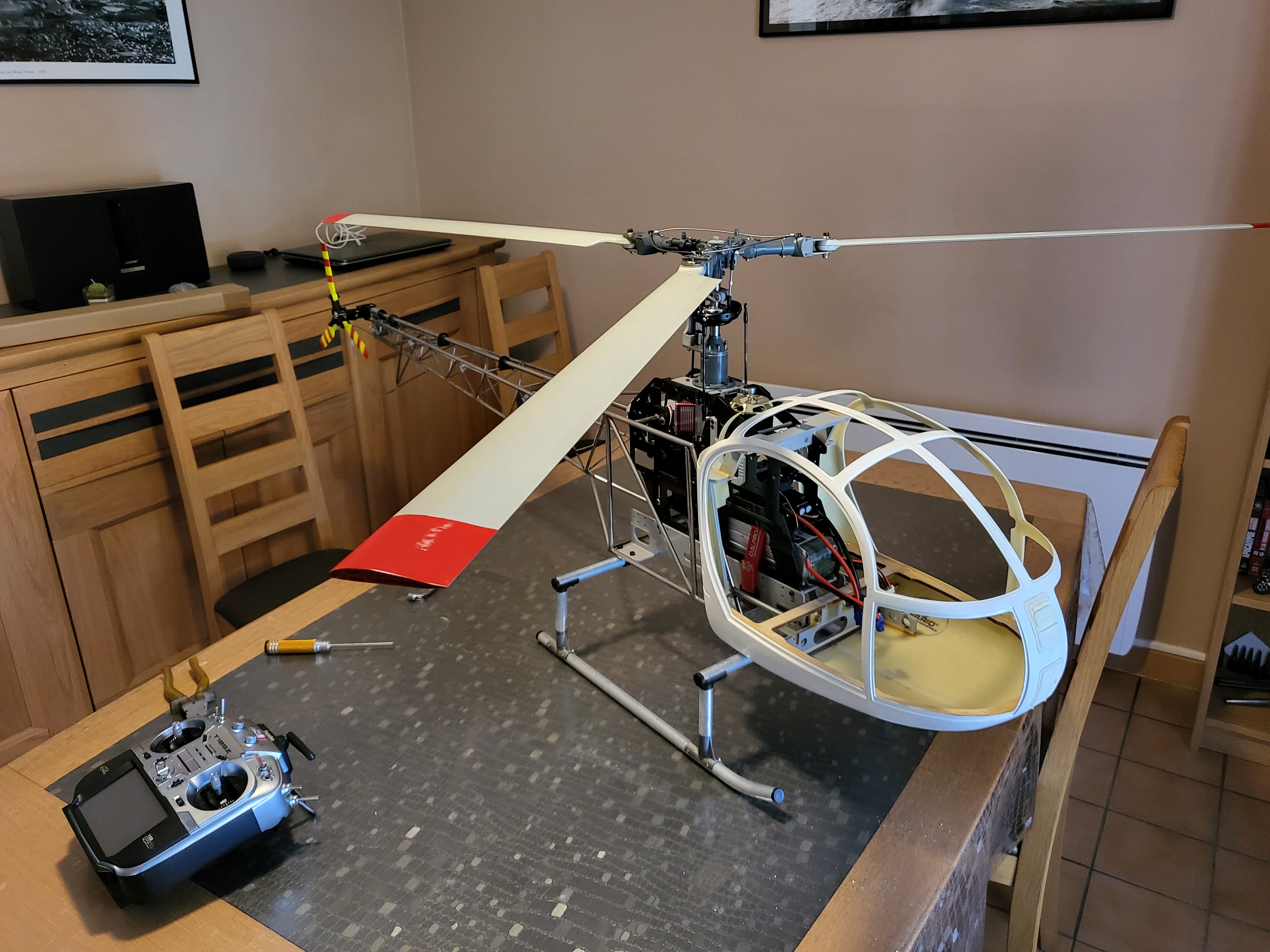

Suite à la vente de mon Roban; j'ai pu acquérir ce Lama Vario non fini. Il est complet avec ses accéssoires maquette. Une très belle tête vario tripale, un AC Vario. Une méca de trex 700 avec une config 6S que j'ai choisi selon les conseils de Gégé Policarpo. J'ai pu trouver un moteur scorpion 4225  610kv, un variateur hobbywing 120A platinum V5. Un module FBL brain . J'ai pu faire tourner la méca sur l'établi et atteindre les 1100tr sans difficultés, mesurés par un compte tours futaba sur ma T18SZ. Le déphasage de la tête, jele fais dans le module Brain, comme ça je garde les bielettes des pieds de pale parallèle à l'axe rotor. J'ai eu une surprise l'axe rotor qui est Ø12 et tourné à 10 en haut pour rentrer dans la tête, a du être mal tourné et ça tourne un peu goy. Du coup j'en refais un par un tourneur ou j'achète du stub de 12 que je ferais tourné à 10 en haut. Quand tout sera ok, je fais les 1er vols d'essai et ensuite démontage pour peinture et maquette. Surement air zermatt Swiss.

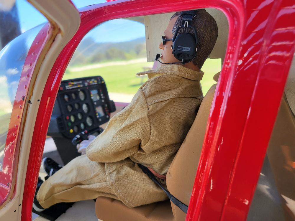

Pour le pilote au 1/6 (j'ai fouillé dans mes bases de données) :
En pilote militaire il y en a effectivement foison,mais en civil ça courre pas les rues
https://www.fine-scalemodela.com/store/p3057/1%2F6_Articulated_figures_pilot_Height%3D28_cm%2C_1_set_-_available.html
pilote civil ici :                        https://www.iflytailies.com/store/pilots/1-5-1-6-scale-pilots/
le même sur site allemand : https://www.final-modellbau.de/en/accessories/pilot-figures/full-scale-civilian-pilots/civilian-pilot-1-3-5-1-3-headset1.html (la boite est sérieuse et pas de frais de douane en plus !)

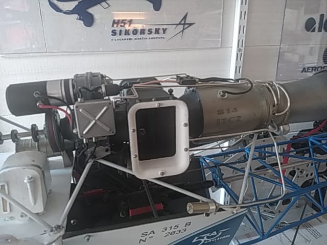

Juste pour le Fun c'est le dernier LAMA 1/6 que j'ai monté en partie pour jmB74  lui a assuré quelques détails turbine ,tableau de bord et figurine et pas les moindres  ,dommage il manque une belle tète alouette , pour ma part j'ai repris le treillis (8 caissons) ,partie avant cellule ,panier , skis  ,le train d'atterrissage sans oublier la peinture !
SA315B Lama 1/6 - Vos Réalisations et Créations - France Helico (france-helico.com)
en contrepartie il ma réaliser ma turbine à l'échelle pour mon LAMA Air Glacier HB-XTO version originale vintage (voir photos)
