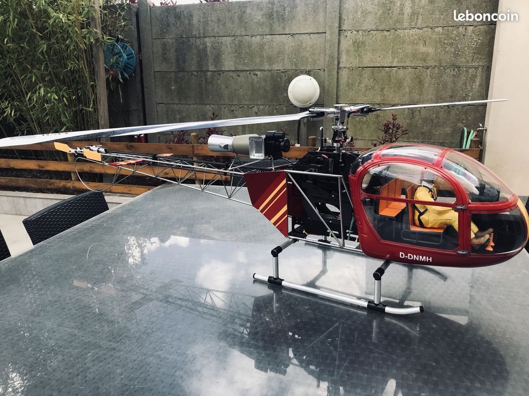

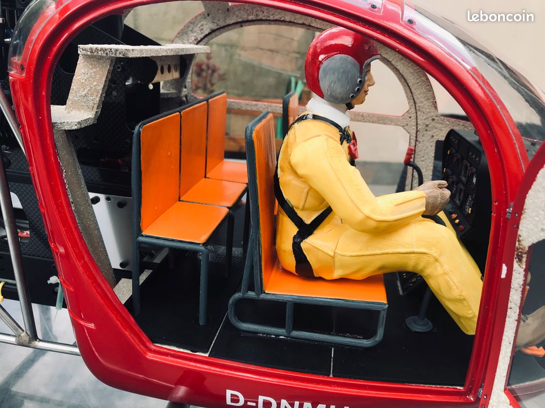

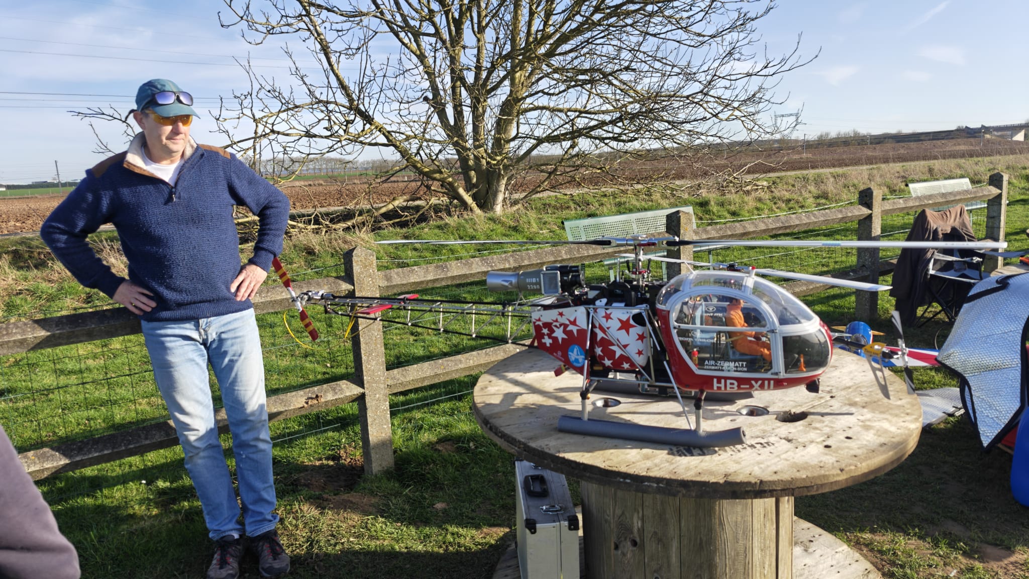

jmb74 54 Posted May 7, 2023 Report Share Posted May 7, 2023 (edited) Bonjour à tous J'ai le plaisir de vous présenter un nouveau Lama SA315B au 1/6. Après une très longue période de construction, l'hélicoptère vient d'effectuer ses premiers vols tout récemment. Je remercie beaucoup Gégé Policarpo pour tous ses conseils et son active participation à la réalisation de cette maquette. Je remercie aussi Patrick - helico33 pour les très nombreuses informations qu'il m'a fourni au fur et à mesure de l'avancement du projet. Cet hélicoptère est conçu à partir du kit Vario. Gégé a réalisé la très délicate opération d'allongement du treillis afin d'être conforme à celui du Lama. La mécanique est celle du Trex 700 nitro avec une platine adaptatrice pour le moteur électrique. Cette mécanique présente l'avantage d'avoir le moteur à l'intérieur du châssis et donc invisible. La tête et l'ac tripale sont d'origine Align. L'électronique se compose d'un module fbl Bavarian 3X, un contrôleur CastleCreation Phoenix Edge 120HV, un BEC Gryphon Quasar, un récepteur Spektrum AR7700 et son satellite, compatible avec le Bavarian avec le protocole de communication PPM. A cela s'ajoute un module feux Unilight et un module son Benedini, alimentés par un BEC secondaire. Avec toute l'expertise de Gégé, une configuration en 6S a été retenue, avec un pignon moteur 12 dents et une couronne principale 112 dents, associés à un moteur Xnova 4025 670kv. Le régime rotor est de 1150 t/mn. Les pales principales sont des pales Helitec asymétriques 700mm, soit un diamètre rotor de 1590mm. Les pales d'ac sont des Helitec 115mm Le poids en ordre de vol, tous les accessoires installés, est de 8,4kg. A l'aide des informations de Patrick, et sur la base de nombreuses photos, je me suis lancé dans la réalisation de la turbine, des éléments additionnels et de l'aménagement du cockpit. J'ai réalisé tout cela en impression 3D, avec l'objectif permanent d'économiser au maximum le poids. Cette partie de la construction a été très laborieuses. Il m'a fallu tout un hiver pour la mener à terme. Quand on se lance dans l'accessoirisation, il devient difficile de trouver la limite du niveau de détail. L'ampli et le haut-parleur de la partie sonorisation sont installés sur une platine cachée dans la partie triangulaire du treillis, sous la turbine. Le reste de l'électronique, hors contrôleur et BEC, est regroupée sur une platine située à l'avant du cockpit, sous le plancher. Cela permet d'avoir un centrage correct sans ajout de lest sur l'avant. La batterie est installée dans un logement réalisé en tôle fine, légèrement en oblique sous le moteur. Il dépasse très peu sous le châssis, et peint en noir mat, ce montage est presque invisible. Gros avantage, la batterie s'installe et se retire par l'intérieur du cockpit sans avoir à démonter aucun accessoire. La décoration finale est celle du HB-XII, certes très souvent adoptée par les modélistes, mais vraiment très jolie. Quelques photos, en attendant une prochaine vidéo avec sons et lumières 😊 Edited May 9, 2023 by jmb74 jeceto, olive 45, festina and 5 others 8 Quote Link to post Share on other sites

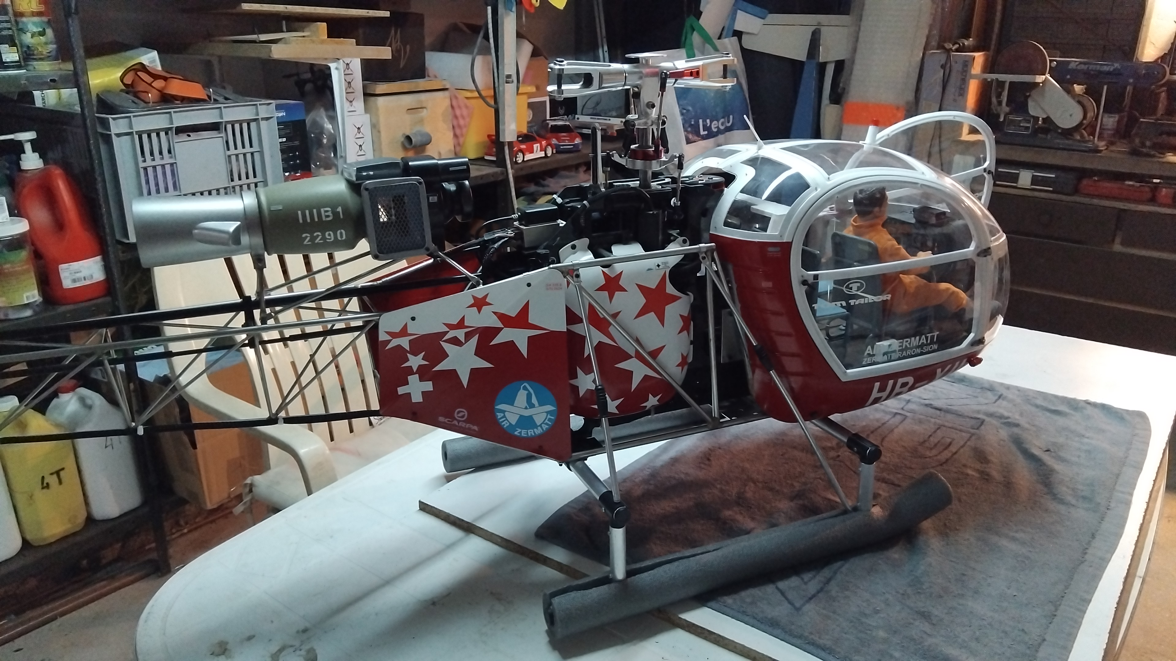

boulanger 6 Posted December 30, 2025 Report Share Posted December 30, 2025 Bonsoir JMB74 Je reviens vers vous pour savoir ou vous avez installer le récepteur ainsi que l'orientation des antennes pour ne pas avoir de soucis radio. Une photo de l'avancement de mon projet en attente d'une tête tripale et de son dôme. Cordialement. Quote Link to post Share on other sites

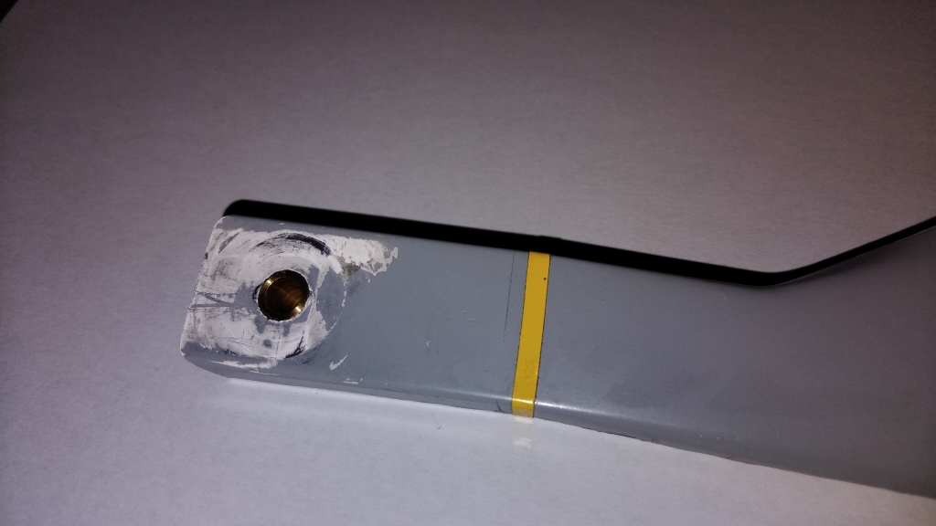

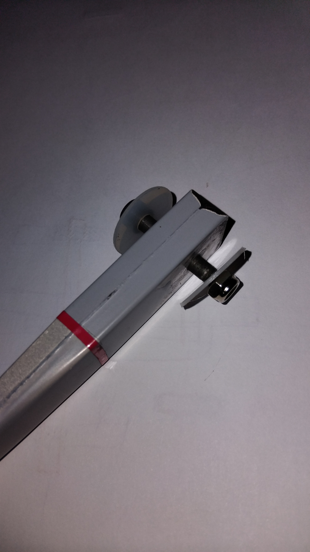

boulanger 6 Posted January 10 Report Share Posted January 10 Bonjour jmb74. Encore merci de votre retour d'info, je suis en futaba et j'ai placé le récepteur sous la platine devant le moteur avec les antennes orienter a 90° a l'horizontale sous la banquette triplace du cockpit, j'espère que c'est bon? J'ai fais l'acquisition d'une tête tripale en diametre 10 avec pales asymétriques de 700 mais pour ce qui est de l'axe rotor je cherche quelqu'un qui pourrais me faire cela a la demande au niveau cotes. Cordialement. Bonjour a vous. Avis de connaisseurs montage pales, voila ma question. Je suis entrain de monter une tête tripale Align avec des vis M5 sur les porte pale pour y fixer les pales, mais il s'avère que mes pales hélitec asymétriques on une douille laiton pour des vis de M4. Si j'enlève la douille laiton je suis avec un alésage de 5 mm qui pourra faire l'affaire ,mais du coup il y a plus de bague. D'où ma question: est ce que je peux monter les pales sans bague avec vis de M5? De + les porte pale Align sont prévu pour les pales de 14mm d'épaisseur alors que les Hélitec font 12mm,pour ça je vais installer des rondelles de 1 mm de chaque coté(photo). Dite moi si j'ai fais une boulette quelques par. Au plaisir de vous lire. Quote Link to post Share on other sites
helico33 297 Posted January 11 Report Share Posted January 11 Bonsoir Boulanger, Pour les rondelles, c'est bon; toutefois, faire attention à les faire dans une matière assez "glissante" type téflon . En effet, ne pas oublier que en théorie, lorsque l'hélico est en translation, les pales pivotes légèrement autour de leur point de fixation......d'ou le présence de la bague bronze dans le pied de pâle. A mon avis, il ne faut pas retirer cette bague mais mettre 2 bagues dia ext 5, dia int 4 dans les pieds de pâle et utiliser une vis dia 4. Patrick Quote Link to post Share on other sites
boulanger 6 Posted January 12 Report Share Posted January 12 Bonjour helico 33 Pour faire suite a vos recommandation, j'ai installé des douilles 7/5 sur mes 3 pales car je ne savait pas que la pale pivotait sur son axe au translation, comme ça je suis en vis de M5 d'origine tète ALIGN avec les rondelles qui vont bien. Pour la tête starflex, j'y insèrerais une douille 5/4 car la vis est en M4. J'apprécies beaucoup les conseilles et j'en prends bonne note. Cordialement. Quote Link to post Share on other sites

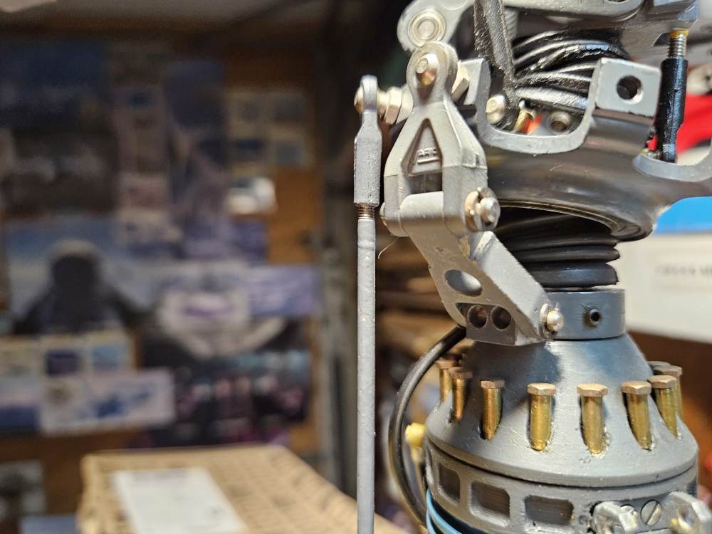

jmb74 54 Posted January 25 Author Report Share Posted January 25 (edited) Bonjour Pour mon montage, j'ai utilisé une ancienne mécanique de Trex 700 nitro. La tringle avant, celle reliant l'un des servos au plateau cyclique, est équipée d'une pièce de liaison triangulaire assurant l'anti-rotation du plateau : Dans le cas d'une mécanique plus moderne, et si utilisation du dôme Vario, il faut utiliser d'une part la platine et le guide anti-rotation qui se fixent sur le dôme : et d'autre part le linkage ball allongé qui se fixe sur le plateau cyclique de la tête tri-pale Align : long linkage ball, M3x4, diamètre 5, longueur 29 Bon montage JM Edited January 25 by jmb74 Quote Link to post Share on other sites
