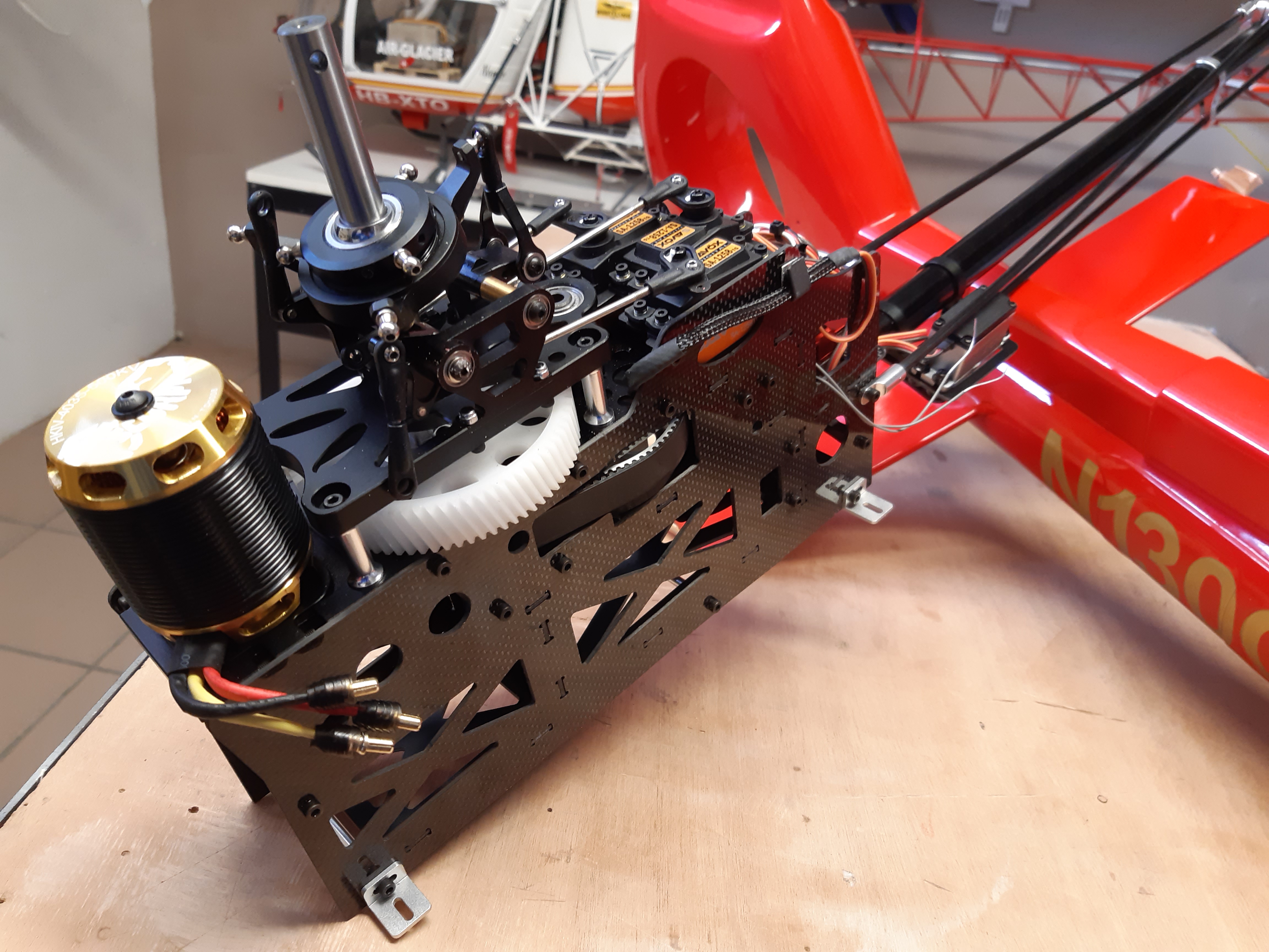

deux petites photos !!
Bah voilà 😎
Tout-à-fait d'accord concernant le travail en aval.
Merci pour ces deux photos, on voit bien sur la première la conception/construction sérieuse et apparement bien dimensionnée.
Bien plus sérieux que sur le 470 ...

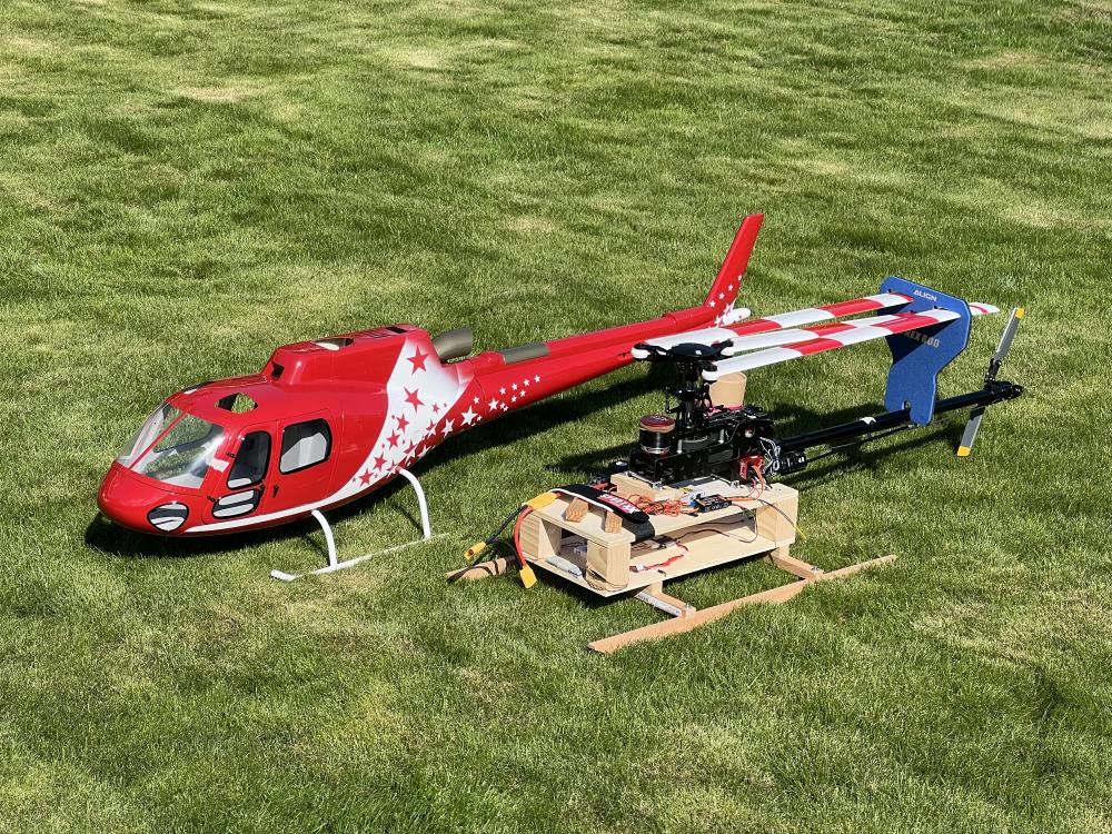

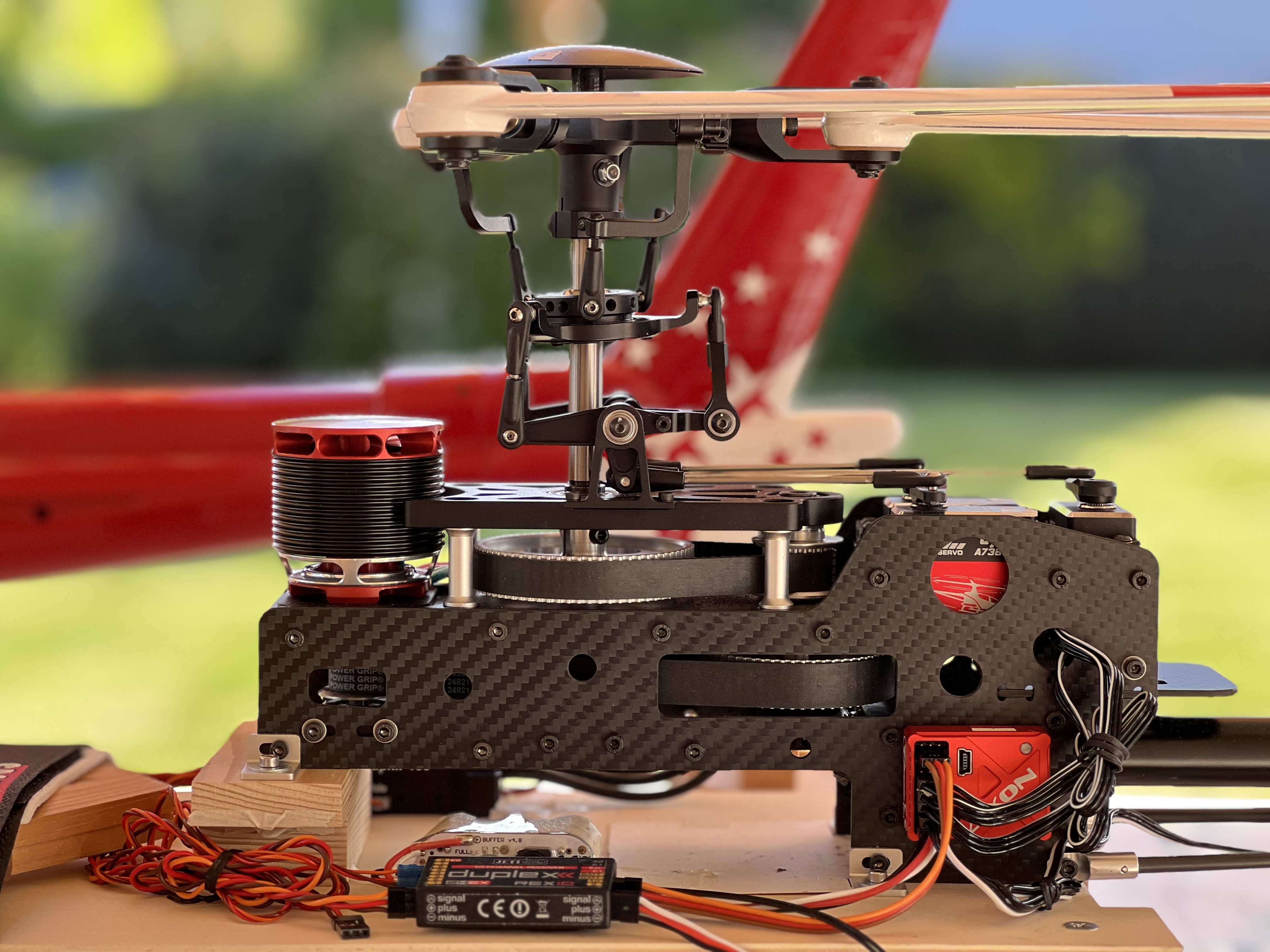

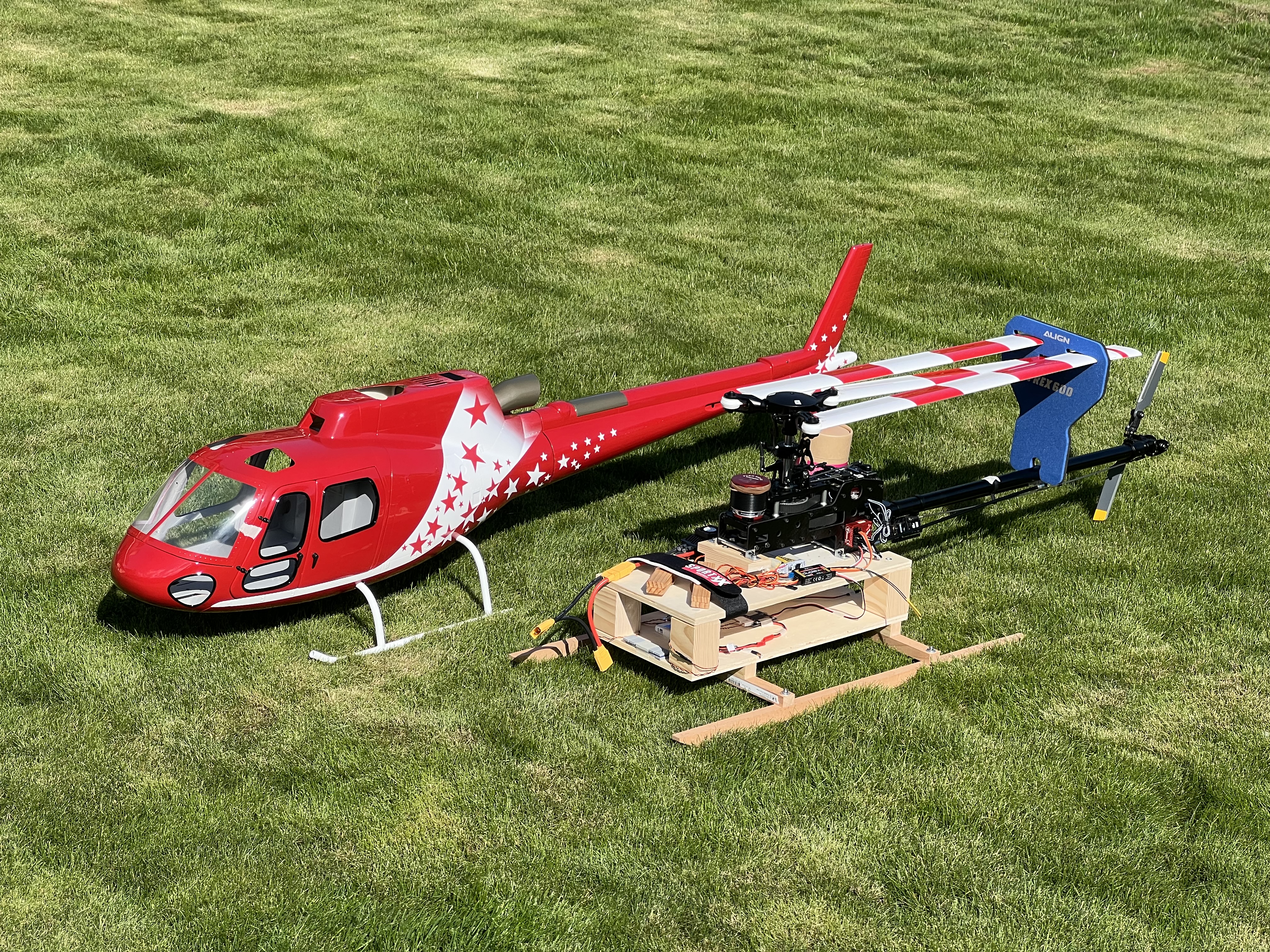

Finalement, j’ai acheté le kit Roban, mécanique 600 avec le modèle AS 350 Écureuil de la Compagnie Air Zermatt.
Qu’est-ce qui ne vous plait pas dans la mécanique ?

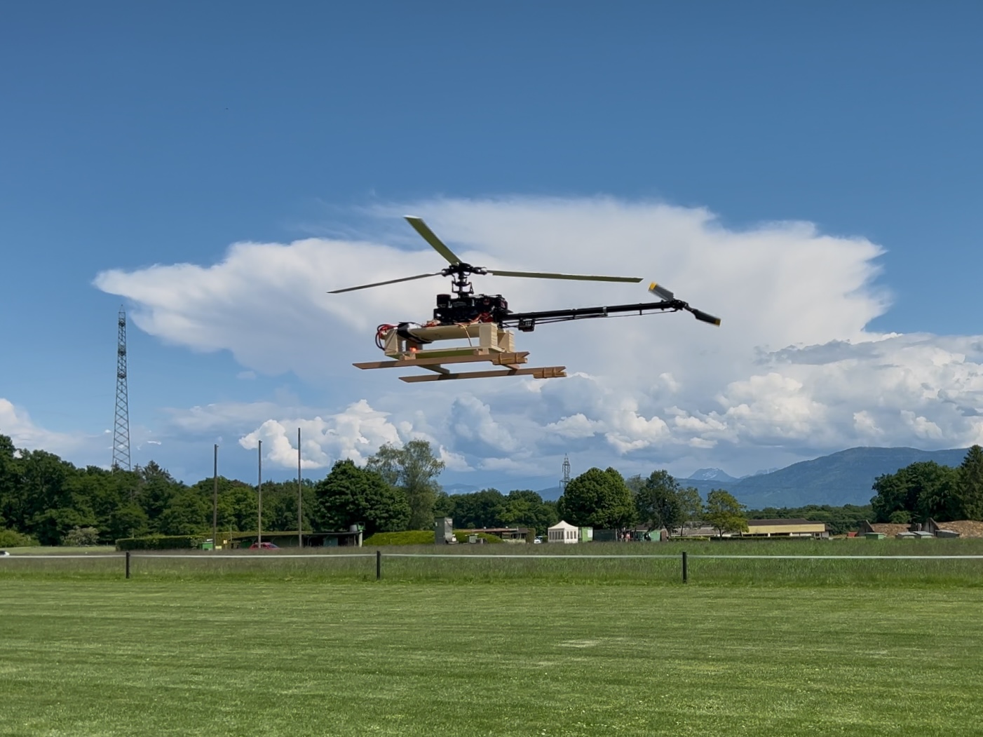

J’ai déjà testé la mécanique (environ 20 vols de 8 minutes sur un châssis en bois bricolé par mes soins.
Vol doux et précis idéal pour vol maquette.
Je dois maintenant intégrer cette mécanique dans le fuselage Roban, avec une magnifique peinture d’origine, et la il y du travail d’ajustement pour aligner le tube de queue dans le fuselage et également pour introduire les patins d’atterrissage.
La mécanique bien que bruyante (renvois anti couple par pignons métal) me paraît solide et bien dimensionnée jusque là, ceci n’est que mon avis personnel :-)
