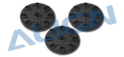

Une petite question technique, pourquoi les commandes de servos on été modifié pour le FBL, quel est le but et est-ce obligatoire?????Car pour le FBL ALIGn demande d'utiliser les trous intérieurs.
Désolé pour ces question de néophyte mais je suppose qu'il y a une raison a cette modification. :wink::wink:
Une petite photos de ce dont je parle:
Salut c'est simple et valable pour tous les palonniers de servos.
Proche du centre on privilégie le couple sur la vitesse. Loin du centre on privilégie la vitesse sur le couple.
C'est une simple histoire de bras de levier. Plus le bras de levier est faible plus l'effort sur le servo est faible.
Ensuite la vitesse en bout de palonnier augmente avec le rayon d'action ...
Align propose donc surement des palonniers avec deux positions de chapes, une pour des servos très coupleux
( loin du centre ) une autre pour des servos moins coupleux mais rapides ( proche du centre ).
En 8V sur du servo sérieux, à priori, on peut mettre le trou le plus éloigné ...
si le couple suit on aura une grande vitesse de mouvement et donc une meilleur réactivité.
Si le servo est mou et ne suit pas en couple, il vaudra mieux monter sur le trou plus proche du centre.
Corrigez moi si je me trompe hein :wink: mais c'est surement une histoire de "démultiplication" comme dit plus haut.
Alors là, super le tableau pour les palonniers de servos, peut-être que l'auteur va rajouter deux paramètres, la vitesse et le couple...
Pour rajouter mon grain de sel, en BB, la démultiplication se faisait avec la barre de bell, maintenant, en FBL les boules des pieds de pales sont plus éloignées de leur axe (plus de couple), pour la même raison sur le servo on se rapproche du centre=plus de couple, moins de vitesse, mais surtout on cherche à utiliser toute la plage angulaire du servo, ce qui est logique.
