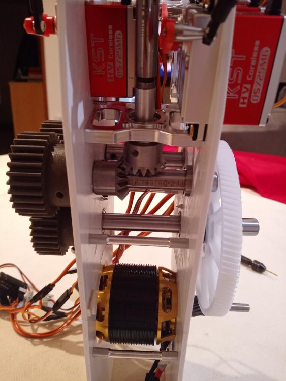

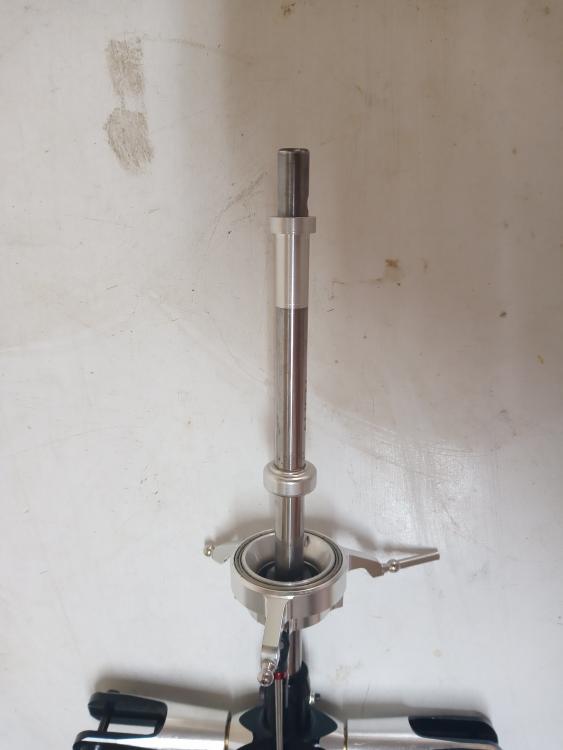

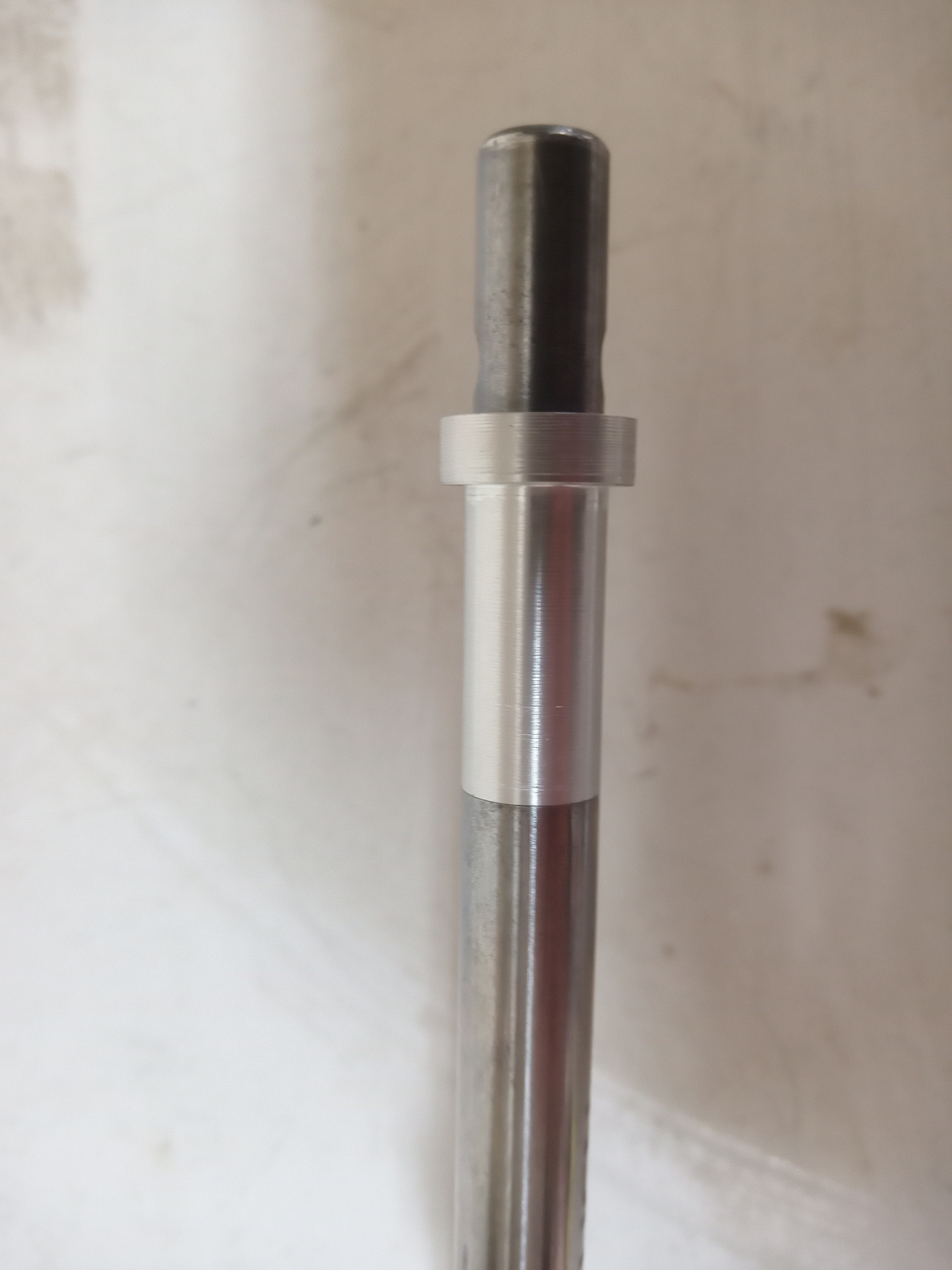

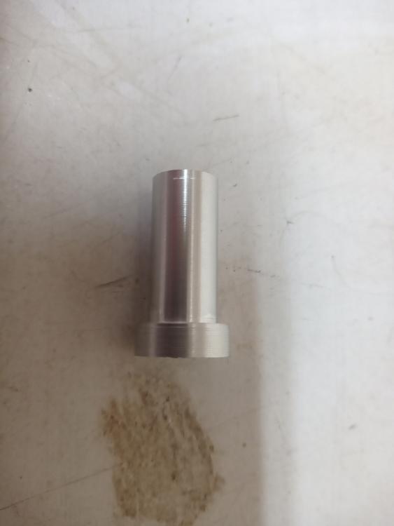

la pignonerie à reprendre en usinage :

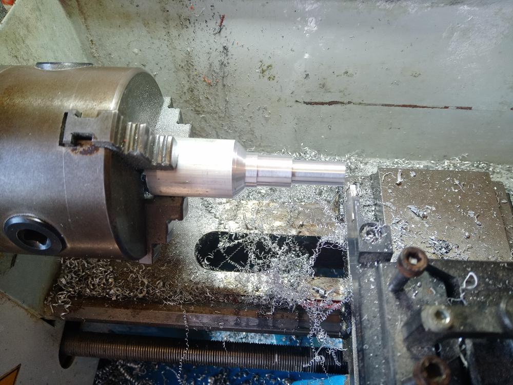

usinage des douilles en extrémités d'axe rotor pour rattraper le diamètre, usinage en alu:
6.thumb.jpg.fc14d8ee0d4aa4f5e33e9a17c3516327.jpg7.thumb.jpg.27e708549cb1c34d955aa2496182fd76.jpg8.thumb.jpg.0740a2d6841477730d5ec8fc8cf82738.jpg9.thumb.jpg.ff84f8695703bd9d73a68bd0ca5d8bff.jpg

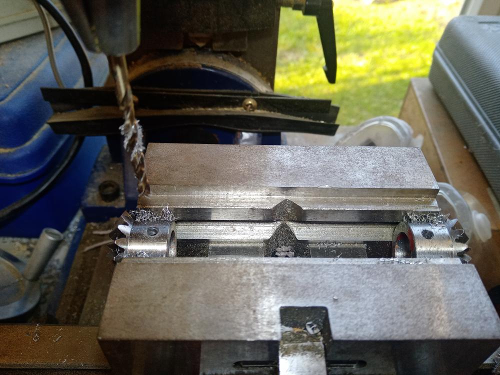

perçages des visses de pressions sur les pignons:

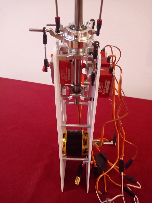

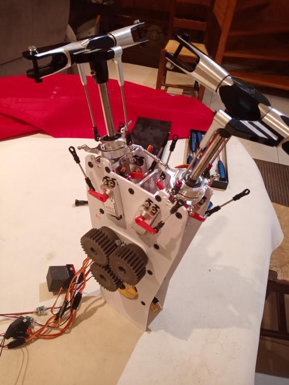

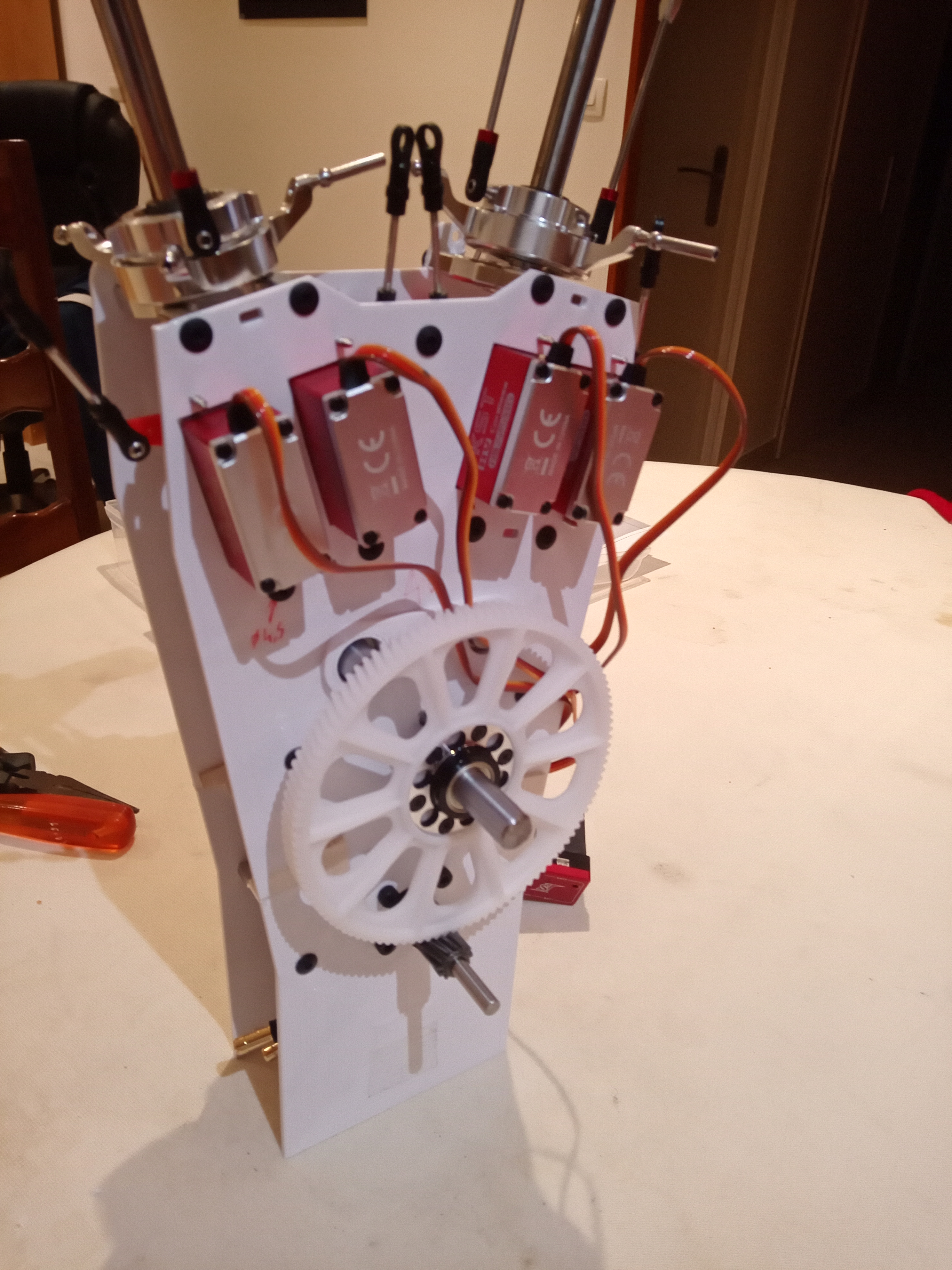

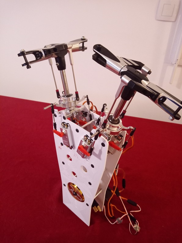

puis bin forcement après il faut monter tout ça, de nouveau flans impression 3D ont étés imprimer pour ajouter des réglages là ou je n'en avais pas prévu, mais qui s'avèrent nécessaire.
donc montage refait :
11.thumb.jpg.8b44e48b39e3846588d0bfd7d2a1ee78.jpg12.thumb.jpg.fd951046087cd8139cf31380925c78b8.jpg13.thumb.jpg.7d09231dd4a20d35845d0b3033f77dd4.jpg
puis mise en rotation via le moteur, branché en 3S juste pour le test et non en 12S, sans les pales aussi car il faut bien entendu être prudent...
pour info, le bruit dégueulasse de pignon viens d'un couple conique mal aligné, juste un ajustement à refaire pour résoudre ce problème.
A suivre....

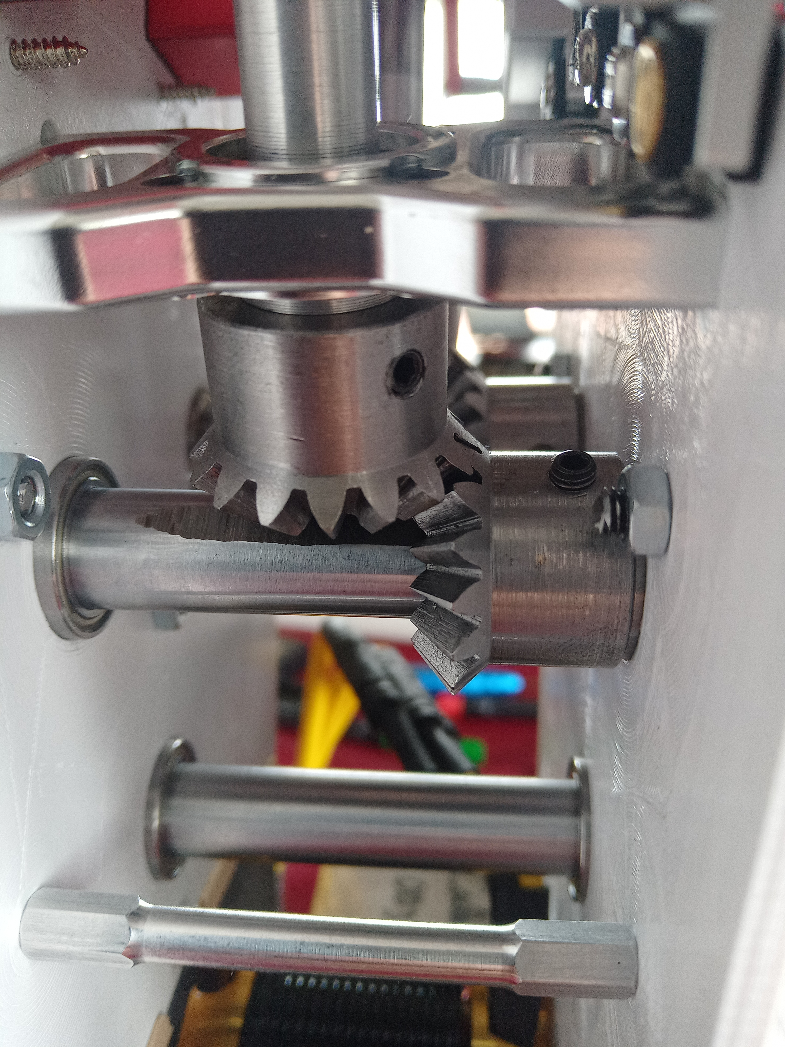

Etat bien normal , l'inertie des pales sont sans aucuns doutes  un point impressionnant mais à mon avis tu ne risque pas grand chose ,mon doute se porterai plus au niveau des pignons de renvois à 90° des rotors ,je ne sais pas si c'est du Delrin mais la pression sur les dents va être costaux et je ne sais pas si ça va tenir dans le temps ,mais ce qu'il y a de sure c'est que le montage est magnifique . nous attendons l'incorporation de tout cela avec impatience .
il est pas trop tard, as tu un lien vers ces pignons vario ?
ceux que j'utilise actuellement:
version 16 dents repris pour axe Ø12mm
https://www.tridistribution.fr/couples-coniques/16324-9619-couples-coniques-rapport-1-1-ccra1-1.html#/2217-o_d-22/4387-d-10/10625-dents-20_20/10633-f-10/16254-dp-300/16255-de-321/16256-m-15/16257-h-200/16258-v-740/16259-l-180/16260-lm-85/16261-s-20
Modifié par Simon 500
Yop,
je pense que ce sera trop juste pour mon application, ils ne supportent pas un rotor d'anticouple mais le principal qui doit bouffé bien plus de couple. Je verrais bien à l'usage avec un point de surveillance particulier après chaque vol.
A propos de graisse, avez vous une marque / type de graisse à conseiller pour des pignons acier ? ou de la graisse en pot classique ira très bien ?
merci pour le lien, je l'avais effectivement vu, mais les postes liens datent de 2013... la plupart des liens sont morts ou le produit n'est plus dispo.
oui un RAC prend 20% de puissance OK, mais la on parle de supporter 100% de la puissance directement au cul du rotor principal, c'est pas la même.
J'ai seulement voullu dire que si tes pignons si ne supportent pas 20% de puissance a l AC  a l'origine , ils ne supporterons pas 100% aux RP .
