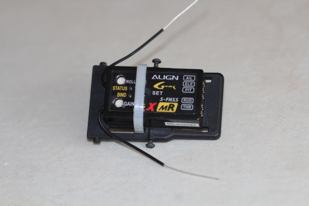

Toujours aucune piste de mon coté, j'ai tout démonté, le module récepteur Align 3GX MR était fixé avec un collier de serrage et n'a pas bougé.
Je remonterai le T-rex quand j'aurai les nouvelles pièces, mais je passerai sur ma Taranis. Je retournerai voler au même endroit, ainsi je verrai bien si j'ai de nouveaux problèmes.

En effet, un brouillage en 2.4 Ghz, c'est très improbable, d'autant plus avec un protocole qui fait du saut de fréquence.
Et en cas de perte de communication, et si le failsafe n'a pas été réglé, le récepteur ne donne plus d'ordre aux servos, la machine ne va pas partir d'un coup à la verticale.
Par contre, je lis que le module est tenu par un collier de serrage, ça c'est très mauvais. Un module ne doit jamais être maintenu fermement par une bride, mais seulement collé avec le double-face recommandé par le fabricant, pour filtrer le plus possible les vibrations de la machine.

comme le dit hotelbravo, tu nous à écrit que le gyro est fixé par un collier de serrage ..... NE JAMAIS FAIRE CA !!!!
en le fixant via un tel collier, tu supprime l'effet de la mousse double face qui filtre les vibration.
pour en revenir au comportement de ton hélico. je n'avais pas un 3GX "MR3 mais un 3GX tout court. le mien à aussi commencé à dériver sur le cul de l'hélico mais bien moins violemment, disons que la dérive était corrigible au manche.
il à commencé à dériver à la suite d'un atterro un peu fort sur bitume. à la suite de cet atterro foiré, plus moyen de remettre le gyro à plat même en reset.
je suis passé à cet occasion sur beastX.
dans ton cas, au vol directement précédent à ce décollage qui par en vrille, as tu eu un atterro plus fort que d'habitude ? avec rebond et genre en arrivant latéralement au moment du contact avec le sol ?

Le module récepteur 3GX MR, a bien été collé sur une mousse, assuré par un collier de serrage. Je l'ai acheté comme ça et, comme il a été monté par quelqu'un de plus compétent que moi, je n'y ai pas touché. C'est seulement au bout d'un mois d'utilisation qu'il a eu ce comportement. Si le collier l'avait empêcher de voler correctement j'aurais eu des soucis dès le début. Mais je comprends qu'il faut mieux ne pas en mettre.
Est-ce qu'il y a eu des atterros mal maîtrisés, un peu forts avec rebond ? Oh oui plus d'une fois, rien n'est parfait dans mon pilotage ;-)
Mais lors de l'atterrissage précédent ? Je ne sais pas car j'en étais à la première LiPo ce jour là, et je venais juste de décoller.
En ramassant l'hélico, j'ai tout d'abord déconnecté la batterie, puis je l'ai rebranchée pour vérifier que l'initialisation se faisait bien, qu'il répondait aux ordres de la radio et et que les servos marchaient.
L'expérience de @Simon 500 est intéressante, car si ce genre de module part en vrille de façon aléatoire (même s'ils sont moins utilisés aujourd'hui) on devrait voir souvent passer ce genre témoignage.

Et surtout, quel que soit le module FBL utilisé, ne jamais "l'assurer" avec un collier rilsan comme on le voit quelquefois: ça annule complètement l'effet filtre/amortisseur de la mousse de fixation!
J'ai remarqué que le collier n'était pas très serré, à mon avis il "assurait" la fixation du module sans annuler l'effet amortisseur de la mousse. Mais vu comme la mousse colle bien, il n'y a aucun intérêt à assurer la fixation avec un collier. J'aurais du faire une photo avant de le couper.
Que se passerait-il si on appuyait sur le bouton "set" du 3GX MR en plein vol ? Je m'explique. Si le collier, avait appuyé sur le bouton "set" pendant le vol, peut être à cause de vibrations, que se serait-il passé ? Crash ?
J'ai remis le collier coupé à peu près à sa place et j'ai fait cette photo. Il n'est donc pas du tout évident que le module à proprement parlé soit en cause. C'est un point sur lequel j'aurais dû être vigilant : m'assurer que rien ne peut appuyer sur le bouton "set" à aucun moment !
Si le problème vient bien de là, ça me semble important de rassurer ceux qui volent avec ce module car c'est peut-être la meilleure piste pour expliquer le crash de mon 450 !

C es totalement idiot de mettre un collier sur le module car la moindre vibrations émise par le châssis remonte directement dans le module.
Les doubles face sont extrêmement collant de nos jours.
Perso j utilise du double face de magasin de bricolage et ça fait très bien le Job depuis des centaines de vols et sans collier nis rizlans
