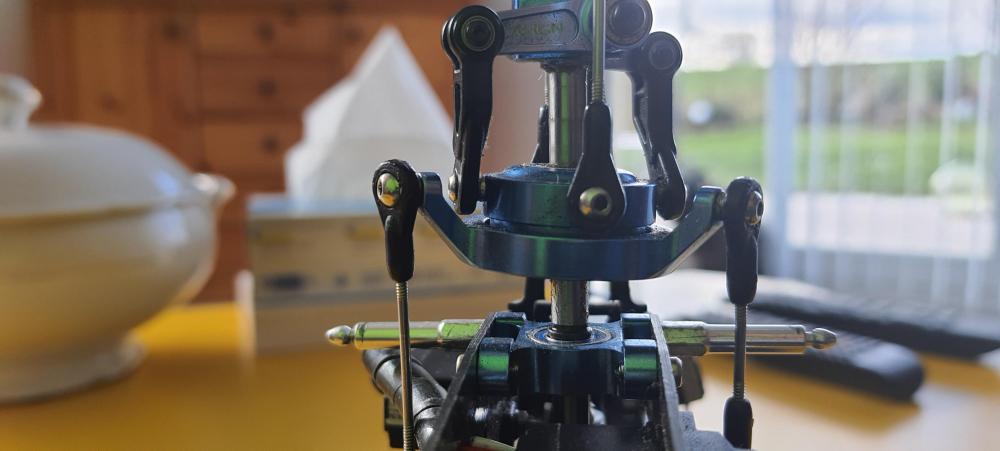

Mougs 4 Posted December 27, 2020 Report Share Posted December 27, 2020 Au vu de ton image ci-dessus, le GPro prend en charge le mixage du plateau cyclique, donc sur ton émetteur tu dois être configuré en H1 (comme pour un avion). Questions bêtes : au sol, moteur à l'arret, lorsque tu actionnes l'AC, tu vois un des servos du plateau cyclique bouger? L'axe de ton anticouple est-il parfaitement perpendiculaire à l'axe de rotor? Perso, je me méfierais aussi des mixages "sauvages" ! Quote Link to post Share on other sites
Vincent70 0 Posted December 27, 2020 Author Report Share Posted December 27, 2020 J'ai fait un teste ce matin de l'autre hr3 a 140° et bien ça ne fonctionne pas. Je tenais le patin de l'hélico au dessus de moi. La profondeur le faisait pencher un peu sur côté. Et les ailerons le faisait légèrement avancer. Donc je suis revenu au hr3 120°. Truc bête mais j'avais pas contrôler le centrage et il n'était pas bon. J'ai remis 10gr de plomb dans le nez et j'ai l'impression que ça a attendué le problème mais toujours présent. Je vais contrôler ce que tu m'indique Mougs Merci Quote Link to post Share on other sites

Vincent70 0 Posted December 27, 2020 Author Report Share Posted December 27, 2020 Donc j'ai un problème pas normal alors. Ça pourrait pas aussi venir d'un mauvais placement de mon module ? Il y a 10 heures, Mougs a dit : Questions bêtes : au sol, moteur à l'arret, lorsque tu actionnes l'AC, tu vois un des servos du plateau cyclique bouger? L'axe de ton anticouple est-il parfaitement perpendiculaire à l'axe de rotor? Perso, je me méfierais aussi des mixages "sauvages" ! Je viens de jetter un œil quand je bouge l'AC rien ne bouge sur le plateau cyclique. Pour l'axe il me semble perpendiculaire mais difficile d'en être certain. Est ce important que le module ne soit pas au centre de gravité ? Le mien est plus en arrière. Quote Link to post Share on other sites
steph66 228 Posted December 27, 2020 Report Share Posted December 27, 2020 Il y a 11 heures, Vincent70 a dit : J'ai fait un teste ce matin de l'autre hr3 a 140° et bien ça ne fonctionne pas. Je tenais le patin de l'hélico au dessus de moi. Attention à ces essais avec moteur en route et pales installées, ... ça peut finir en blessures graves ... Il n'y a que peu de différences entre hr3 120° et hr3 140°, je ne pense pas que tu puisses ressentir une différence entre les 2 options. Il y a 11 heures, Vincent70 a dit : La profondeur le faisait pencher un peu sur côté. Et les ailerons le faisait légèrement avancer. Ton problème ressemble à un mauvais réglage du déphasage de la tête rotor par rapport au plateau cyclique. Vérifie déjà dans la radio, tu dois avoir un menu 'servos' qui affiche la valeur des voies. Vérifie que quand tu bouges les ailerons, la voie de profondeur reste à 0, et inversement. Sinon tu peux mettre un servo en direct sur le récepteur sur la voie que tu veux controler et vérifier si il bouge ou non. Si c'est ok : tu vérifies le déphasage (moteur éteint bien sûr) de la manière suivante. Tu tournes le rotor de manière à avoir une pale au dessus du tube de queue. Quand tu donnes des ordres d'aileron la pale doit bouger, quand tu donnes des ordres de profondeur elle ne doit pas bouger du tout. Est-ce bien le cas ? Peux-tu faire des photos rapprochées de ta tête rotor, axe, plateau cyclique ? PS : un mauvais déphasage pourrait être paramétré dans l'émetteur ou dans le gpro. Je n'ai pas vu cette option dans le manuel du gpro, et normalement tu ne dois pas l'avoir dans l'émetteur. PS2 : comme dit précédemment, il ne faut aucun mixage dans l'émetteur. Quote Link to post Share on other sites
Vincent70 0 Posted December 27, 2020 Author Report Share Posted December 27, 2020 Merci de toutes ces pistes. Je vais tester ça demain. @Mougs J'ai bidouillé un système pour contrôler la perpendiculaire de l'axe de l'anticouple. Et bien finalement ça n'était pas si droit que ça ! Il y avait bien 7mm en bout de pâle. J'ai corrigé ça on verra demain en vol si moins de vent Merci pour cette piste Quote Link to post Share on other sites
