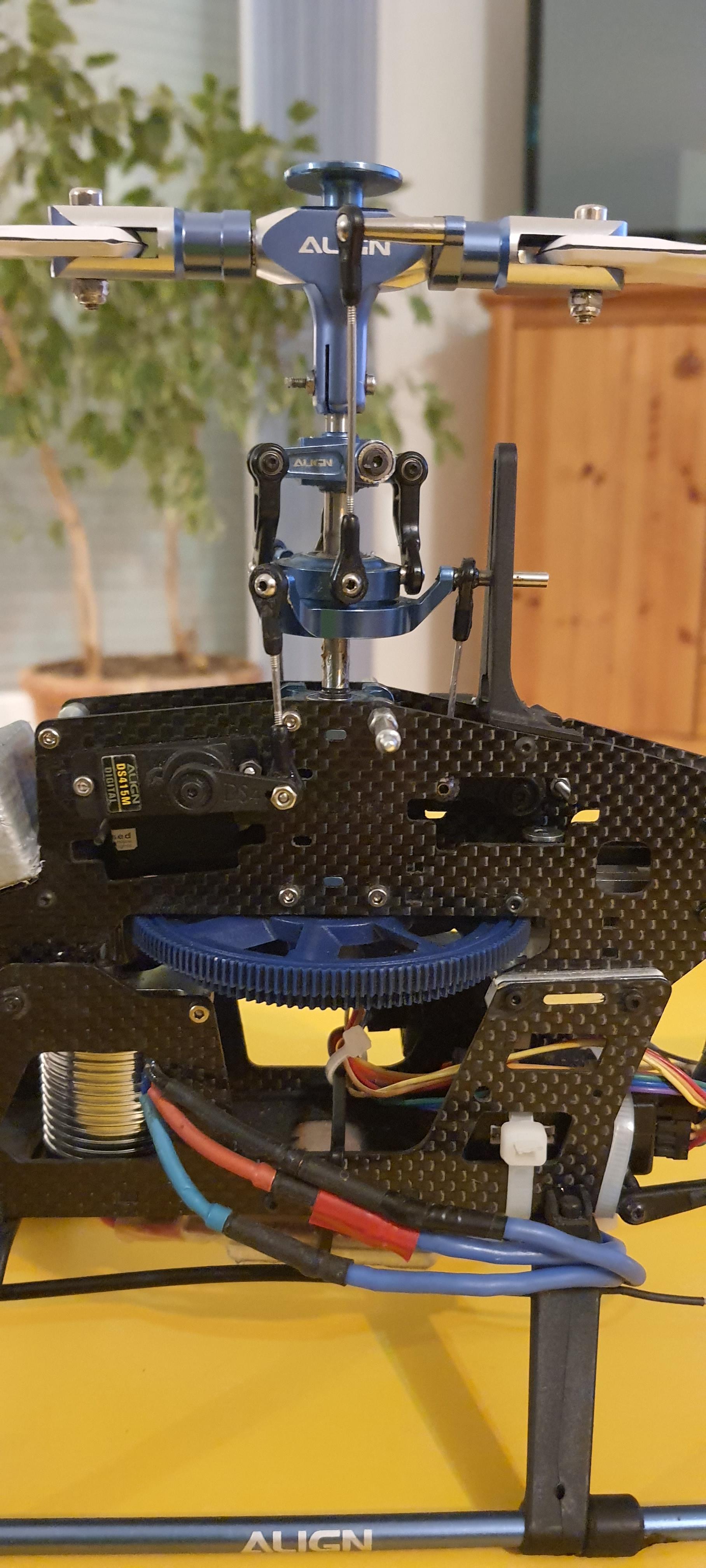

Il y a 4 heures, steph66 a dit :
Vérifie que la pièce au dessus du plateau cyclique est parfaitement aligné avec les pales. Tu règles sa position en desserrant une vis, et en la faisant tourner autour de l'axe principal.

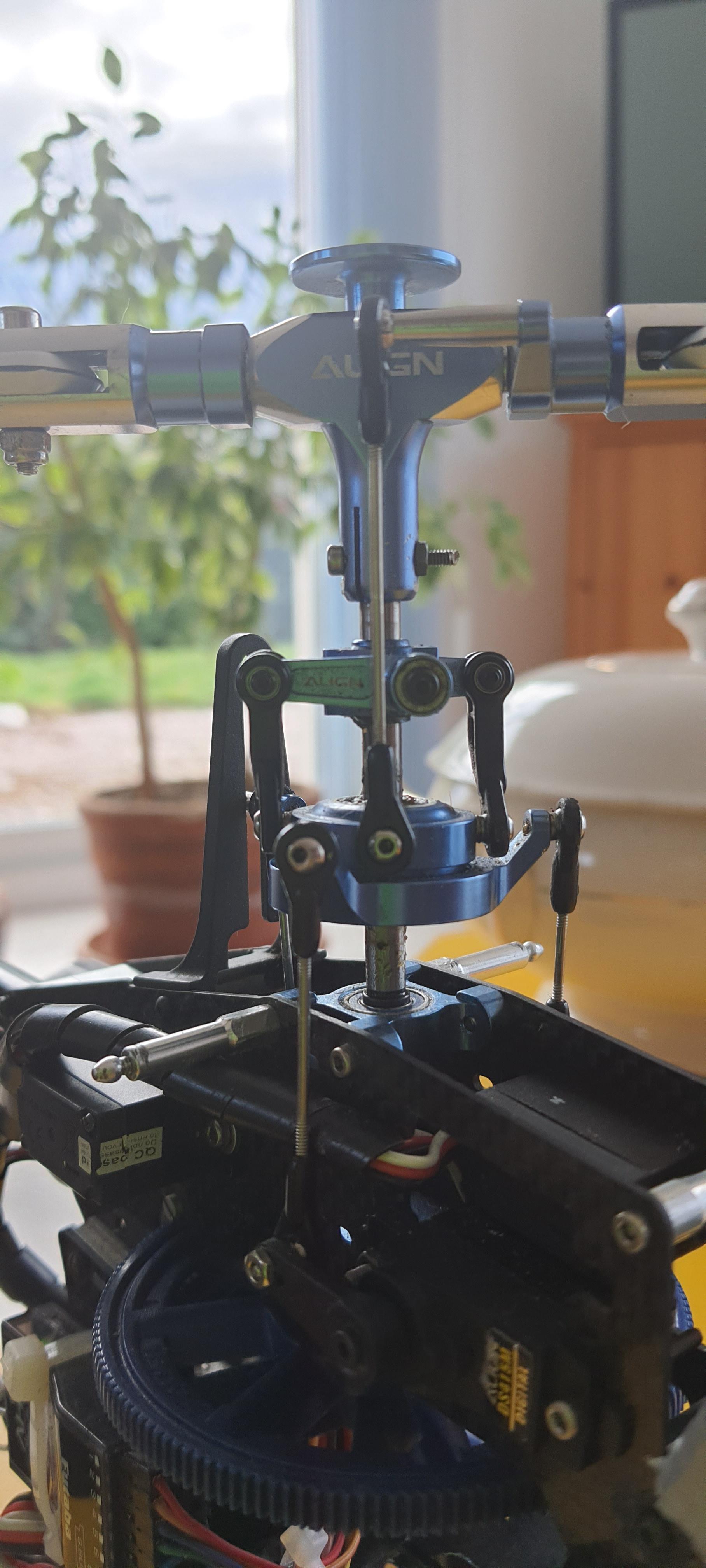

J'ai regarder de plus près ce réglage. Il y avait un tout petit décalage mais rien de très important. Peu être du coup le mouvement de 1mm sur une des pales.
Voilà les photos20201228_201417.thumb.jpg.db9d0a6c39b3ec48267c566613ba7cb1.jpg

Les photos sont pas bien cadrées et je ne suis pas sûr que tu es compris le réglage de déphasage que  Steph66 t'a rappelé. Un mauvais réglage créerait ton problème.
Manche au milieu
Il faut que les washout arm soient perpendiculaires à l'axe principal et parfaitement parallèles  à l'axe de pieds de pale. Si tel n'est pas le cas, tu engendres l'équivalent d'un mixage aileron profondeur.
Ce réglage est utiliser notamment pour voler en Tri-pales sans module FBL. Dans ton cas, l'angle doit être de 0°.
Pense également à contrôler tes palonniers de servos qui, manche au milieu,  doivent également être parfaitement parallèles au plateau cyclique.
Excuse-moi d'être lourd mais il faut absolument que tu confirmes avoir contrôlé ces points sans quoi, on peut pas avancer.

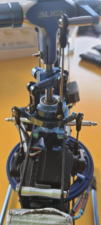

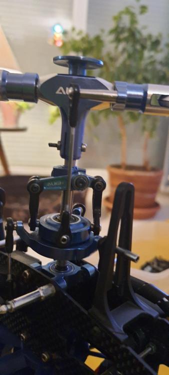

Il y a 2 heures, JcC a dit :
Il y avait un tout petit décalage effectivement.
Je l'ai corrigé.
Voilà photo

Par contre, Vincent, si tu pouvais faire des photos soit de face, soit perpendiculaire à l'hélico, je pense qu'on verrait mieux, sans perspective dérangeante, l'exacte position du cyclique, des washout arms, ...
Sur la dernière photo que tu as postée, la position des washout est bizarre.

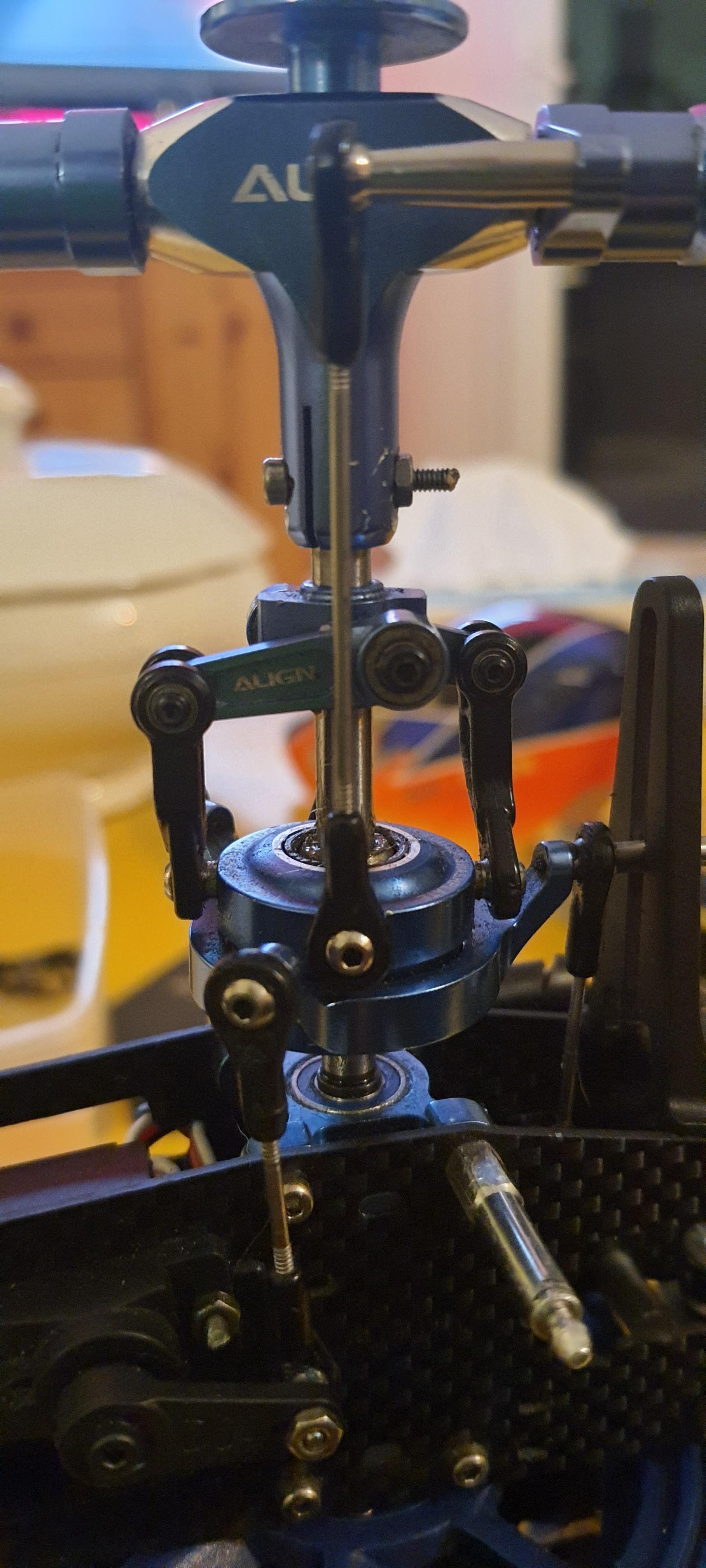

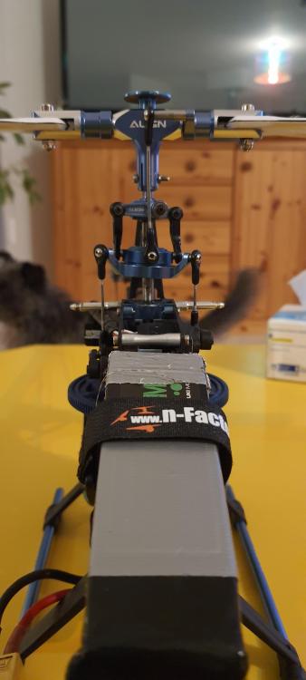

Bonjour et bonne année à toi aussi.
Dans quelle position sont tes manches ?
On peut présumer le manche du cyclique au neutre, mais le manche des gaz ?
Si tes gaz sont à 0 (manche en bas), alors on dirait qu'il y a un pas positif dans cette position, ce qui n'est pas normal. Tu devrais être à 0° ou à peu près ou à -x°.
Si tes gaz sont à 50° (manche en milieu de course), tu devrais être à 0/2° environ. (ce qui semble être le cas sur la photo).
Par contre, sur la photo 2, il semblerait que ton cyclique ne soit pas à plat. Il doit IMPERATIVEMENT être perpendiculaire en tout point à l'axe rotor. On dirait qu'il penche sur la gauche (vue arrière).
D'autre part, on a l'impression que la tringlerie Pied de pâle - Plateau cyclique n'est pas parfaitement parralèle à l'axe rotor. Ce qui génèrerait un léger déphasage négatif (retard sur l'ordre donné).
Dans ce cas, si tu lances le rotor dans cette configuration, ton hélico va partir direct sur la gauche, voire se renverser avant même d'avoir décollé.
Tu as eu beaucoup d'indications, essaye de tout reprendre scrupuleusement. Après ça ira mieux.

il y a 9 minutes, JacquesT a dit :
Bon faut pas non plus exagérer. Avec un module, on ne doit pas trimer à la radio. Si le modèle n'est pas stable en statio, il faut trimer mécaniquement. Mes plateaux ne sont pas horizontaux, ils sont réglés pour que la machine ne dérive pas en stationnaire.
Salut Vincent,
Normalement, hélico à plat ou pas, anticouple à fond dans un sens ou l'autre, l'assiette de la machine ne bouge quasiment pas.
Là, elle part à la profondeur, donc, ce n'est pas normal.
cdt

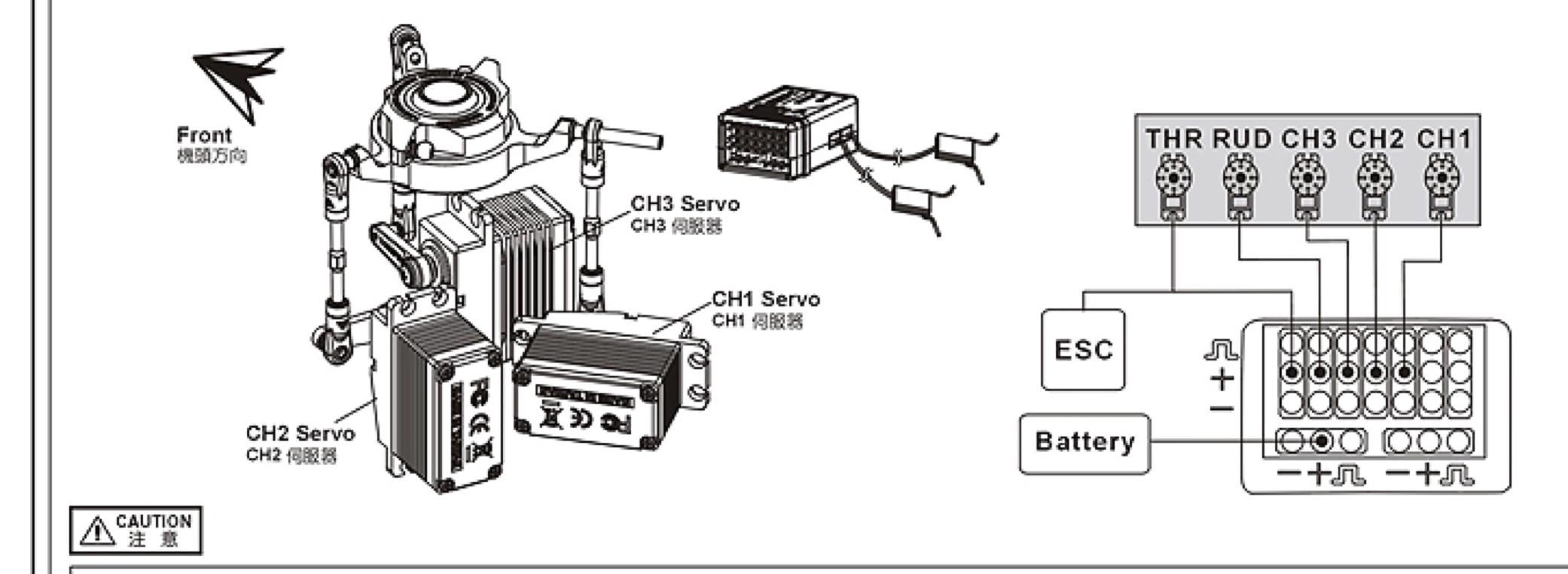

Es tu sûr d'avoir respecté l'ordre de connexion des servos du plateau ?
1537149538_Capturedcran2021-01-1019_18_24.thumb.jpg.c075ca329696d973c86920ccf62805c7.jpg
La permutation physique des servos 2 et 3 suivi d'une inversion dans la radio peut rendre la machine viable mais nuire à la Pyro-compensation.
cdt
Il y a 4 heures, hotelbravo13 a dit :
Je n'exagère pas Daniel, je souhaite simplement qu'il parte de la théorie, comme nous l'avons tous fait au début, et qu'ensuite il règle son cyclique pour le stationnaire. Il me semble sage de repartir de zéro pour trouver ce qui cloche.
Je n'avais pas remarqué, mais il me semble que le fil qui passe entre le servo 3 (à gauche sur la photo) et le châssis pourrait gêner en vol. Revois ton montage différemment pour que la tringlerie ne soit pas potentiellement gênée en vol.
Ensuite, sur cette photo, il me semble que les deux servos 2 et 3 (à droite et à gauche sur la photo) n'ont pas la même position alors que le cyclique semble à plat. Ils devraient avoir le palonnier dans la même position (le même angle). Peut-être as-tu déjà réglé ça, auquel cas ma remarque est non avenue.
Edited by JacquesT
J'ai aussi vu sur une photo que ton gyro était attaché avec des rilsan : à proscrire. Il devrait être sur une mousse spécialement vendue avec. Les rilsan, comme les câbles branchés au gyro, s'ils sont tendus, transmettent les petites vibrations au gyro et le perturbent. Surtout sur un 450, des vibrations parasites, il y en a...
Edited by JacquesT
