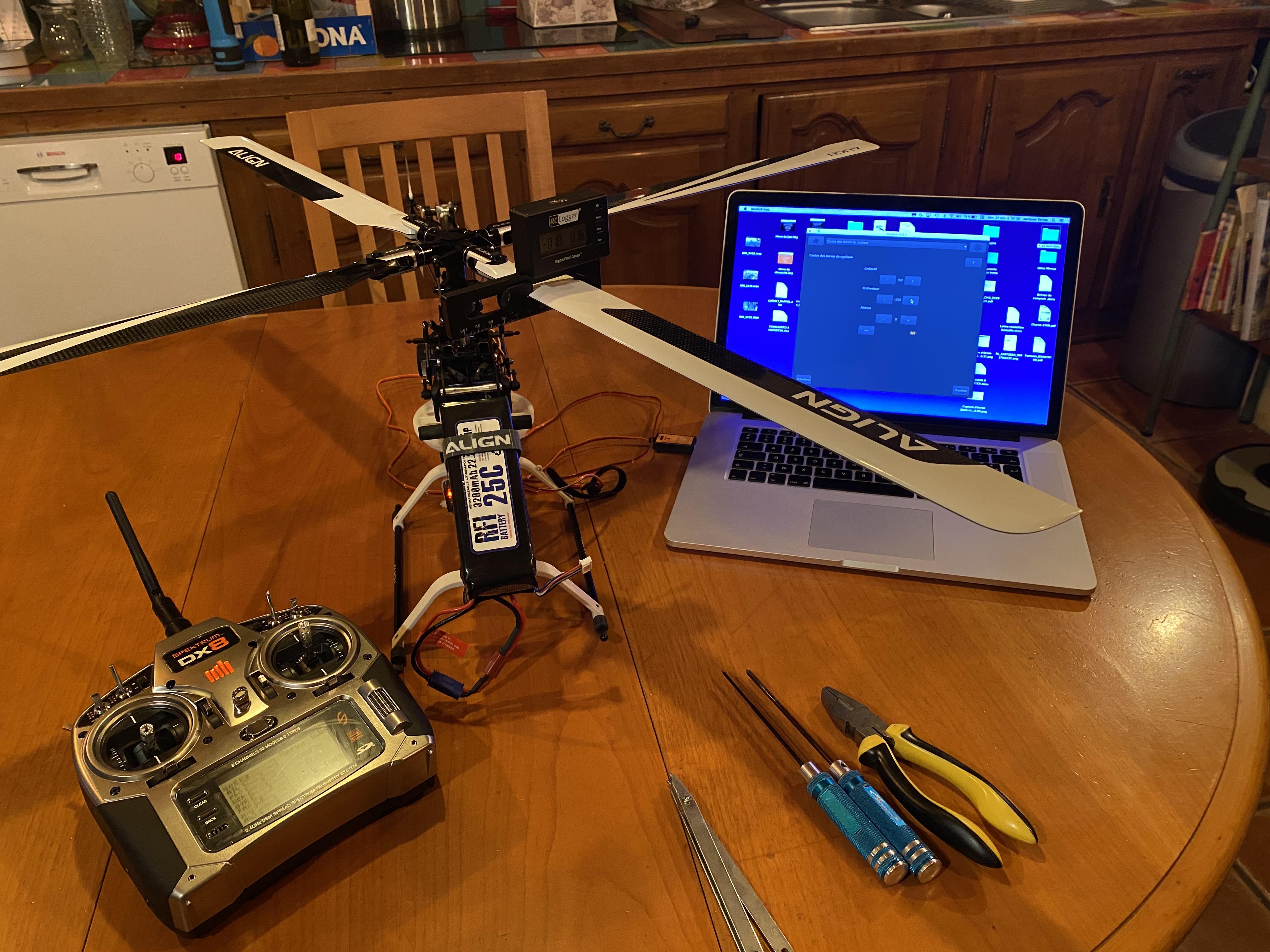

Point d'avancement :
- Pales et Tête reçues aujourd'hui.
- J'ai montée la tête tout comme c'est écrit dans les livres :-) avec frein filet et graisse sur les roulement, avec bon sens de montage pour les pieds de pale. Tringleries mesurées au pied à coulisse.
La tête est vraiment tip-top. Il manque le frein, que je rajouterai plus tard (j'ai pas fait attention qu'il n'était pas fourni).
- J'ai réglé les débattements, angles et tracking (au sol pour l'instant). Tout semble ok.
Demain si le temps le permet, j'envoie le trainer en l'air pour un stationnaire, avec croix de débutant (comme Michel), et sans honte du tout :-)
