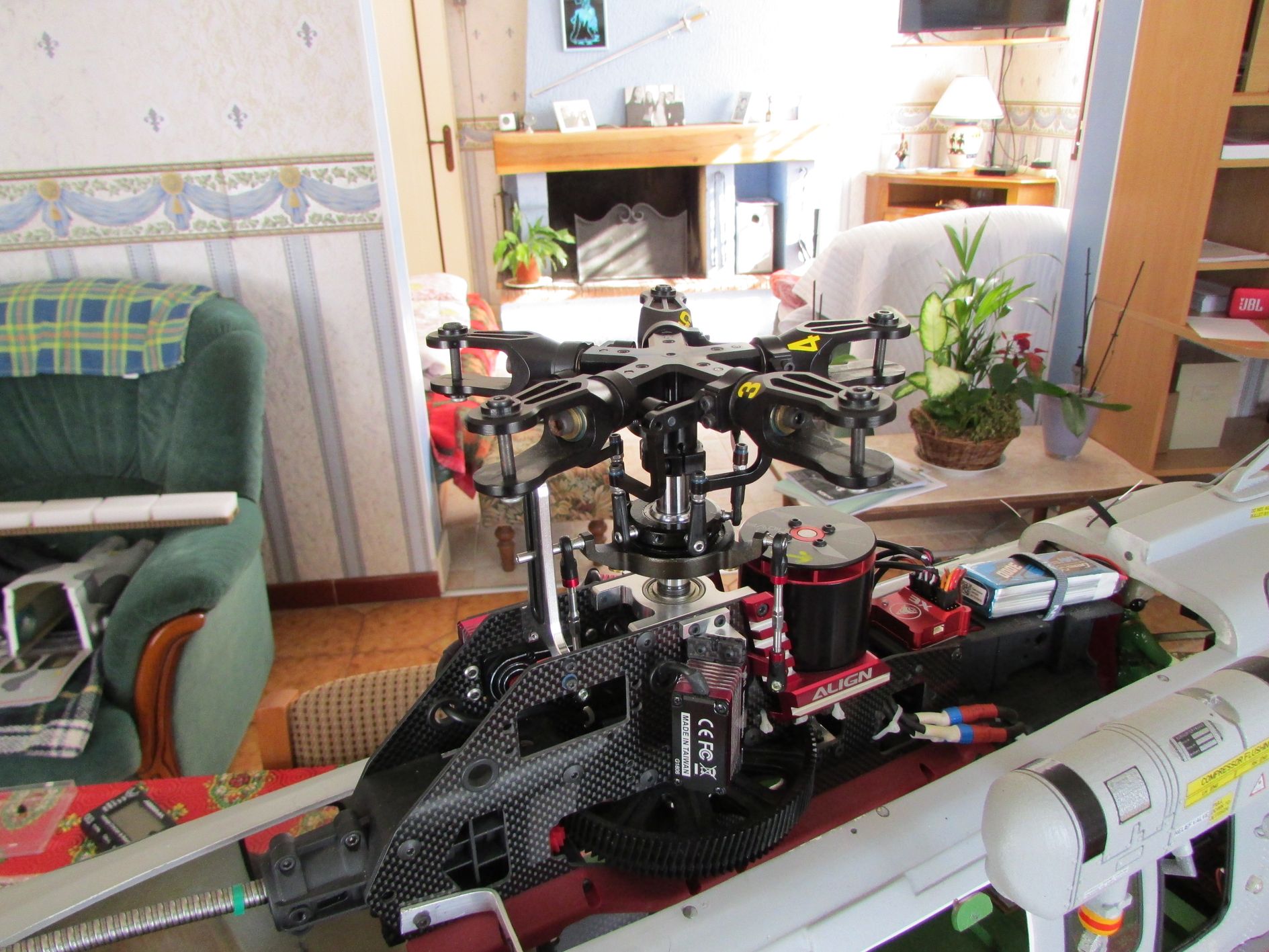

snake 233 Posted March 23, 2024 Author Report Share Posted March 23, 2024 Bonjour à tous. Quelques petites améliorations pour le Puma, j'ai décidé de lui mettre 5 pales avec une tête de rotor "roban" et un anti/couple 3 pales de marque Align. Au départ, pas évident d'adapter cette tête sur la méca du T-rex 700 mais j'ai réussi et je suis plus que confiant pour les prochains vols... Au passage , un grand merci pour Dom67 qui grâce à sa grande connaissance l'allemand m'a bien orienté sur des sites ou l'on trouve les pales maquettes assymetriques que je recherchais. Qcq Photos : bou83, superjeanmi, jeceto and 2 others 5 Quote Link to post Share on other sites
