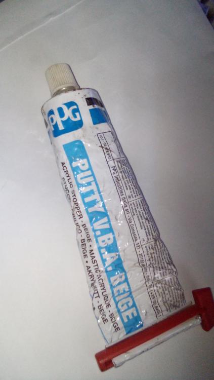

@KTM1290, bonjour, j'ai ce genre de mastic , je peux m'en servir pour reboucher qqes trous de Ø 4mm sur mon fuselage en fibre ? Merci de ta réponse.
Bonjours , non malheureusement pas ! c'est un mastic acrylique donc sans durcisseur et qui n'est pas compatible avec les apprêts et peintures actuelles .
Il faudrait te tourner vers un fournisseur pour l'automobile ou moins loin chez Castorama ! ils font dans le rayon résine des mastics polyuréthane . Donc mastic et durcisseur .Le mélange se fait à 3% de durcisseur pour une température ambiante de 20d .

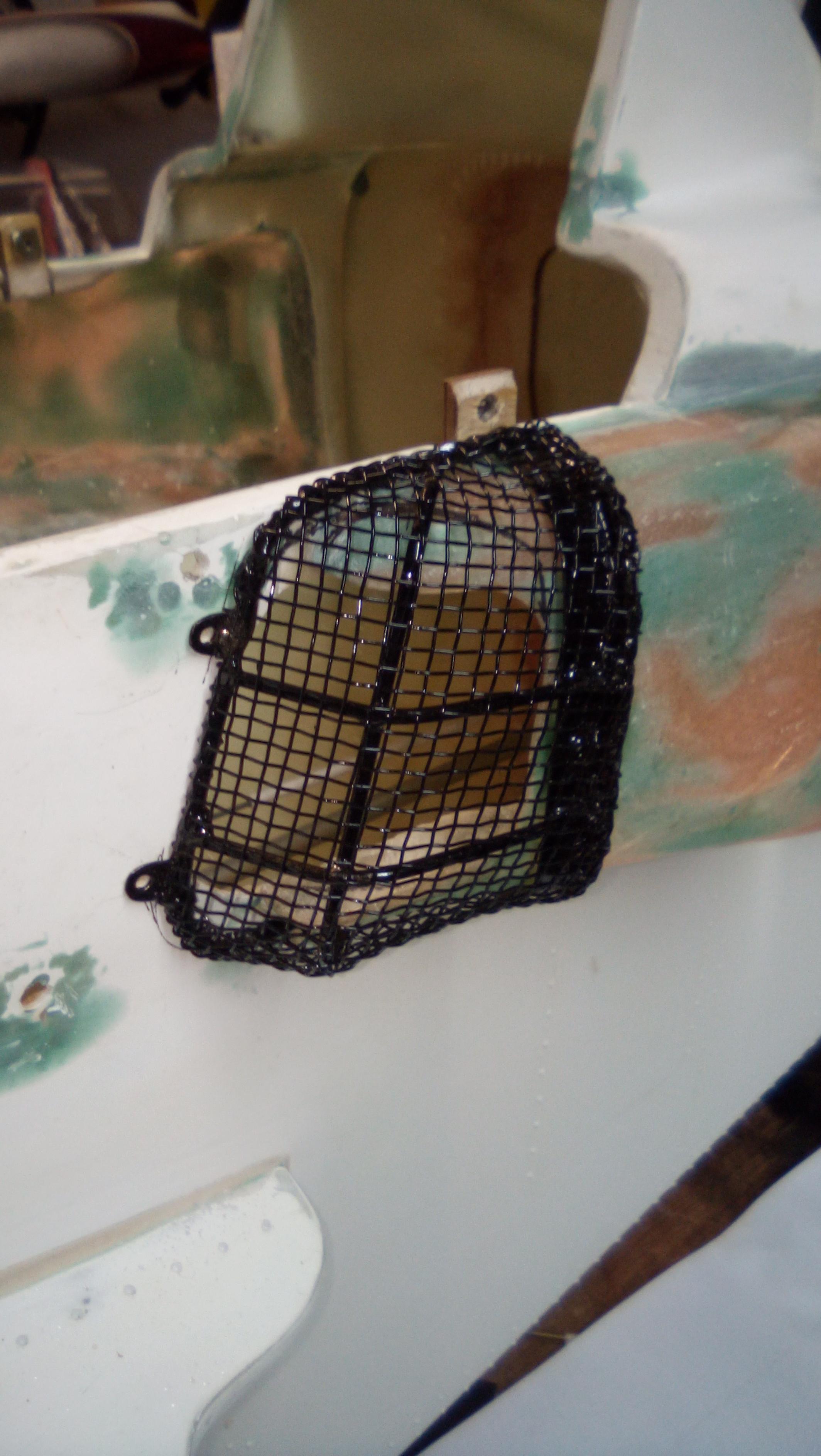

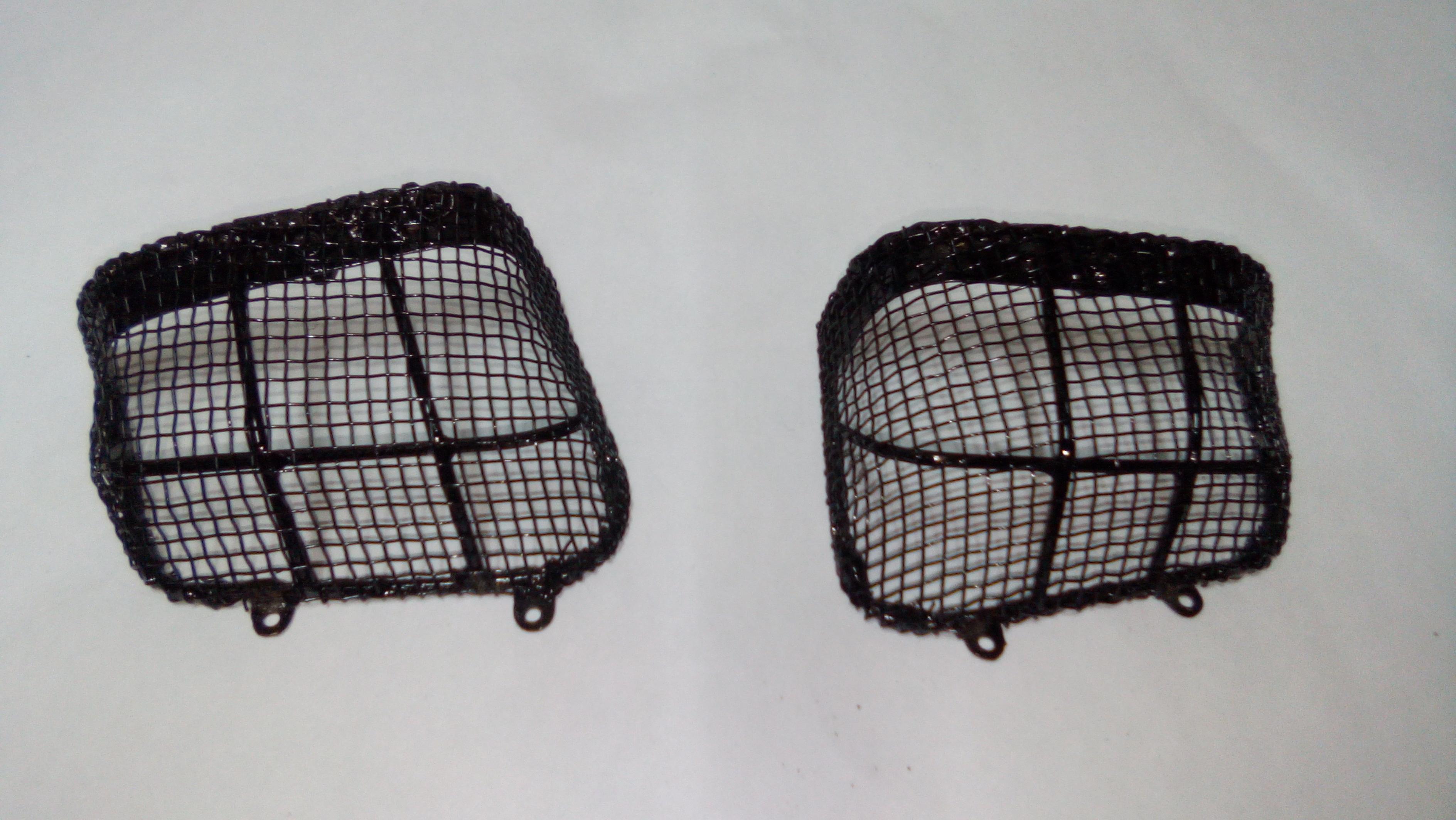

Comme il ne fait pas un temps à mettre un hélico dehors, j'ai refais les grilles du fuselage, celles qui y étaient étaient trop grosses et lourdes.
IMG_20191111_173223_9.thumb.jpg.5d8f68b1493d97a525d596203742eee4.jpg   IMG_20191111_173042_8.thumb.jpg.6872a4ac127ca4b9abb553e93e78122c.jpg
