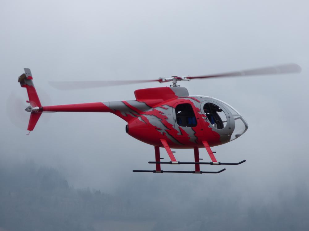

J'ai profité d'une courte éclaircie pour faire le premier vol en configuration maquette, sous le regard attentif de l'ami Gégé ;-)
Tout c'est parfaitement déroulé, sans le moindre problème.
J'ai pu ainsi valider les points que j'estimais critiques lors du montage du fuselage :
- absence de vibration de la partie supérieure du fuselage
- absence de vibration de l'ensemble de la dérive, sauf pendant un bref instant pendant l'augmentation des tours rotors lors du démarrage, ce qui est normal
- absence de vibration du fuselage et de la poutre de queue lors des différentes phases de vol : montée en régime lors du démarrage, décélération lors de l'arrêt, stationnaire, évolutions lentes, passages rapides, et renversements que je n'ai pu m'empêcher de réaliser dès ce premier vol tellement la machine est saine à piloter :-D
- absence de battement ou de flou dans la commande d'anti-couple
Je remercie encore Gégé pour la pertinence des solutions qu'il m'a conseillé : le choix de la motorisation, les rapports de transmission, les fixations entre la mécanique et le fuselage, et la réalisation de la commande d'anti-couple.
L'hélicoptère est particulièrement stable, au point de pouvoir lâcher les commandes plusieurs secondes sans noter de dérive significative.
Le régime rotor semble être conforme aux calculs, soit entre 1100 et 1300 t/mn, à confirmer ultérieurement.
Pour ce premier vol, avec de nombreux stationnaires énergivores pour pouvoir prendre les photos, la consommation ressort à 3500 mA pour environ 8 minutes de vol.
Le moteur reste tiède, et le contrôleur ne chauffe absolument pas. Je vais dès à présent supprimer le ventilateur, totalement inutile.
Je vais examiner en détail les logs du contrôleur et du module fbl pour, en autre, calculer précisément les tours rotor et les pics d'ampérage. Ce qui me permettra d'ajuster au mieux le choix des prochaines batteries.
Il me restera à me familiariser avec un pilotage un peu plus coulé, plus en harmonie avec cette maquette :-P
Les photos du premier vol, la décoration du fuselage donnant une excellente visibilité à l'hélicoptère en vol.

Les vols de calibration se poursuivent. L'hélicoptère vole à la perfection, sans aucune vibration.
Renversements, boucles, stationnaire dos, passent en souplesse.
Vraiment renversant, ce Hughes 500 :-P
