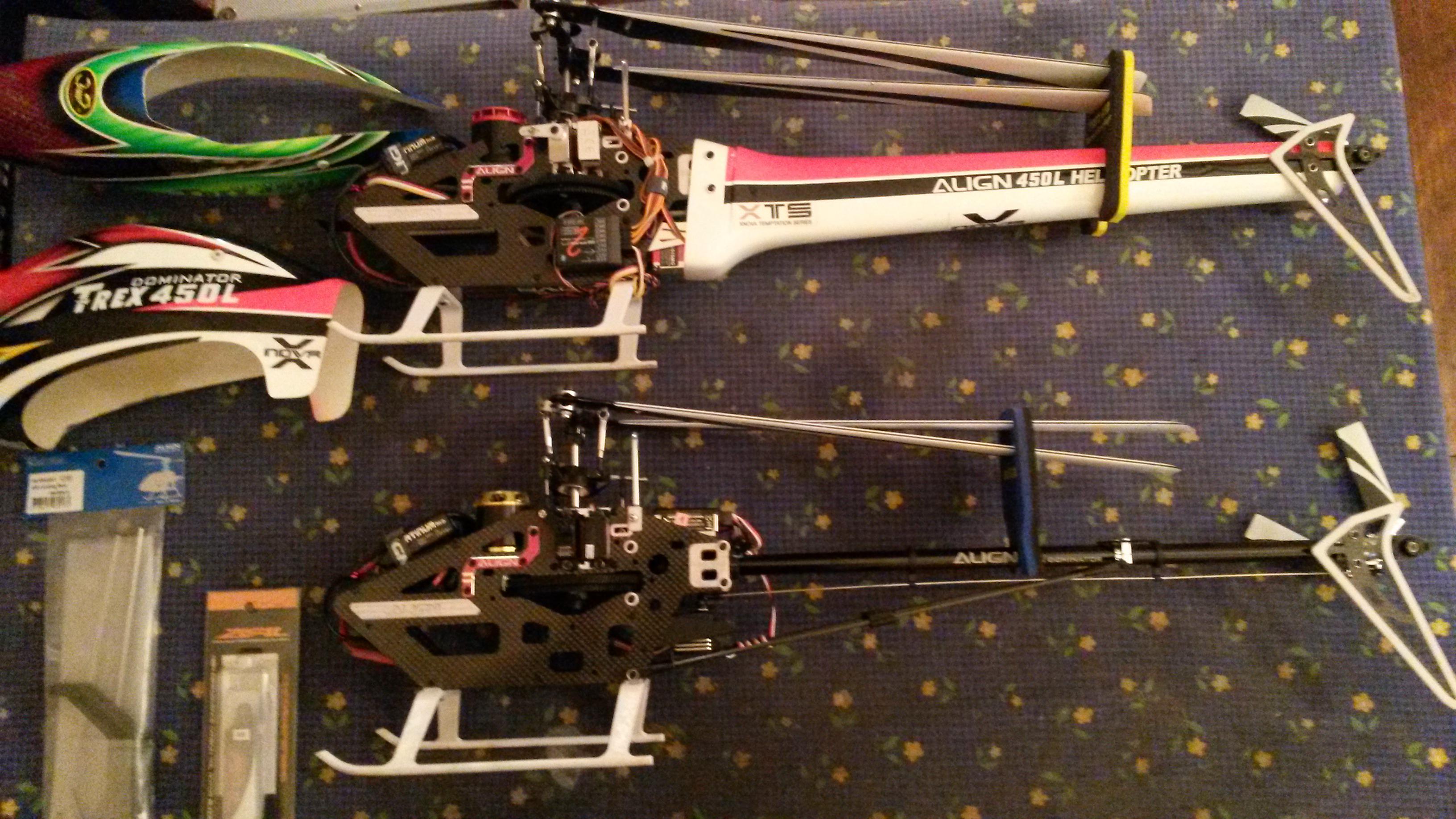

Etox 18 Posted February 17, 2017 Report Share Posted February 17, 2017 Bonjour, je crée ce sujet pour partager nos configs sur le T-REX450L 6S Dominator perso j'en ai deux et voici mes configs, elles sont pas figées, je compte changer 2, 3 trucs : L'Xnova est un régal, le scorpion c'est du solide. Les deux sont à ttes épreuves, ils vous laisseront jamais tomber!! les KST215MG font bien l'affaire le HW50A une valeur sure les servos Align DS450/DS455 très rapide à 8.4V, mais j'ai encore besoin de quelque vols pour avoir un avis. Je prévois de tester la lipo 1600mah pour dépasser les 4min de vol. aujourd'hui avec la 1450mah à 100% des gaz, je suis 3min30s d'autonomie (sachant que je laisse tjrs 15 à 20% de charges) A+ T-REX450L HV (1) T-REX450L TOP (2) AR7200BX (1) MSH Brain V2 + Satellite Align DS450M KST 215MG Align DS455M KST DS515MG Scorpion 1880kv Xnova 1860kv 12T 12T Lynx HW50A HW50A 6V-8.4V 6V-7.4V 3000-3500 3000-3500 (+/-12°) (+/-12.5°) 100-100-100-100-100 100-100-100-100-100 60/57% - Moyen Moyen 1250/1450mah (45C) 1250/1450mah (45C) Link to post Share on other sites
Etox 18 Posted April 8, 2017 Author Report Share Posted April 8, 2017 un petit feedback après des dizaines de vols : T-REX450L HV (1) T-REX450L TOP (2) AR7200BX (1) Brain V2 Align DS450M KST 215MG Align DS455M KST 515MG Scorpion 1880kv Xnova 1860kv 12T 12T Lynx HW50A HW50A 6V-8,4V 6V-7,4V 3184 3211 (+/-12°) (+/-12°) 55-55-55-55-55 55-55-55-55-55 80-75-70-75-80 80-75-70-75-80 60/57% 72/72% Moyen 45% RADIO 3D 1250/1450mah (45C) 1250/1450mah (45C) Le 450L Scorpion: puissance phénoménale, stabilité parfaite, hyper agile (pourtant pas touche au D/R -Expo!). aucun decrochage jamais! il file à une puissance de dingue il avale les loopings comme un cochon, funnel pas encore oser tester. je me régale comme un barbare en pas négatifs à fond sur le dos il reste stable et droit même avec du vent, je donne de l'AC avec un pitch negatif à fond le doigt dans le nez bref, une machine high high high quality...je conseille très très vivement!!! mais pas au débutant attention!!! il est tellement parfait qu'il te rassure! chai pas comment l'expliquer? Le 450L Xnova : là pareil maais encore plus puissant. L'Xnova c'est de la folie ce truc. quand je le passe en Stunt à 80% j'ai mon cœur qui commence à battre la chamade rien que le bruit du moteur, ca fout le jetons. par contre j'ai un souci d'AC un peu mou, je crois que ça vient du KST 515MG qui n'est pas un AC à la base mais pourtant marchait bien avec l'AR7200 (1520µs/270Hz)...au passage, le Brain c bien mais un peu ch.... le beastx est inégalable! bientôt une vidéo! Je croise les doigts et je ne sais pas combien de temps ça va durer...mes 2 t-rex on 0 crash. c mon B450X qui ramasse...3 crashs dont 1 totalement stupid j'en revien tjrs pas et maudit vol de dos...la vache que c dure!! et un crash 180CFX...la lipo E-Flite ma laché en plein flips! dégât = 1 servo. Link to post Share on other sites

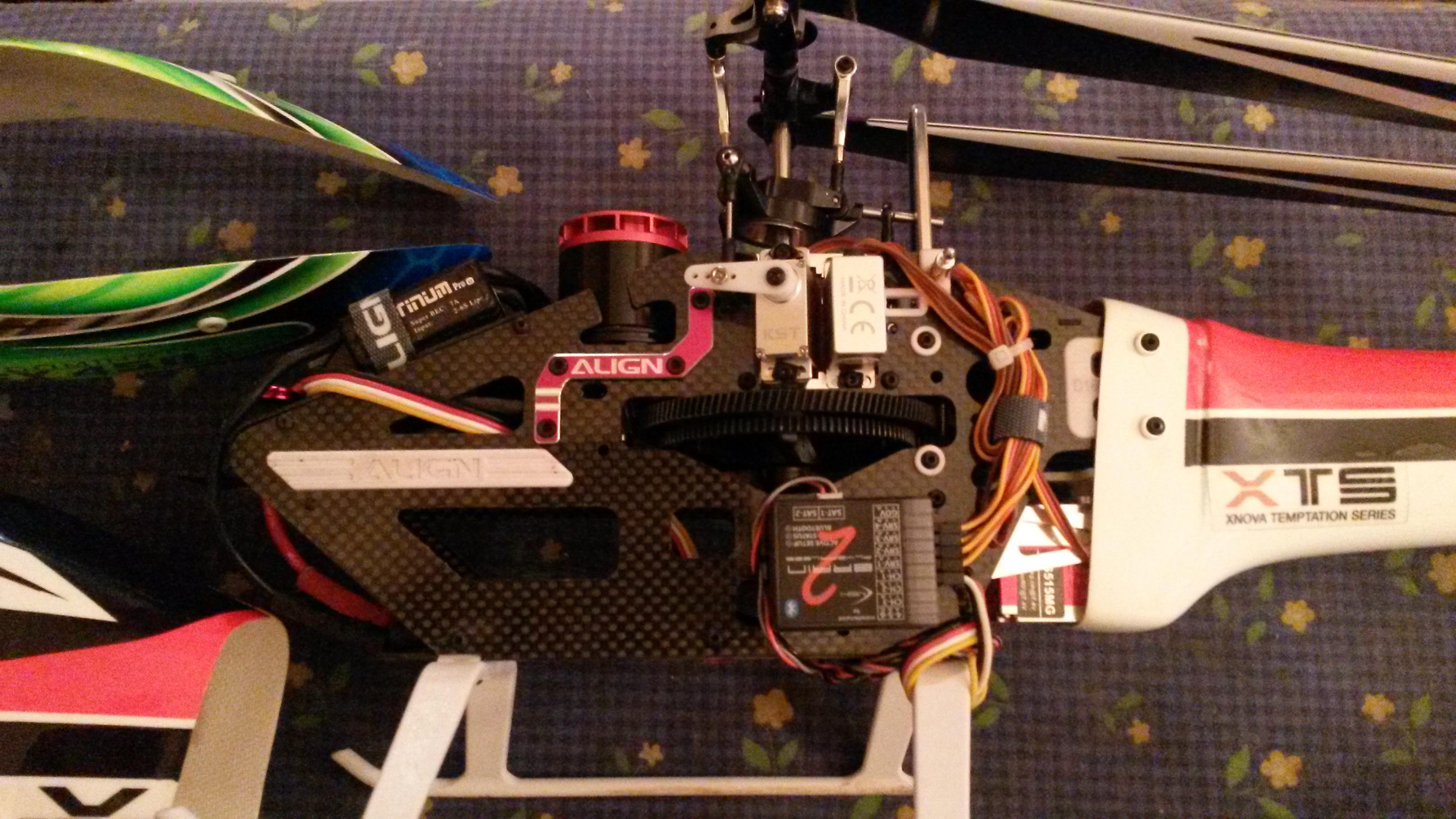

Etox 18 Posted April 10, 2017 Author Report Share Posted April 10, 2017 quelques photos des modifs à faire si ça interesse quelqu'un : pour l'xnova, il faut couper les bords du chassis pour que le moteur tourne sans frotter...vous pouvez y aller, aucun effet indiserable. pour installer le moteur il faut aussi forcer le support moteur (gentillement) pour le fixer à la bonne psition sans overload (je metterais une photo plus tard) Pour le scorpion, pareil pour le support moteur et couper le canopy pour que le moteur tourne aussi sans frotter le canopy...je l'ai mal fait, je pense que vous pouvez le faire mieux... voilà à peu près tout... il me reste 2 upgrade à installer au 450L Xnova : Train ALU + pales Zeal 68mm Link to post Share on other sites

Etox 18 Posted April 10, 2017 Author Report Share Posted April 10, 2017 Je sais pour le 380, c pour ça je l'ai pris comme dernier, mais le 450L m'a étonné je ne m'attendais à de telle perf, je croyiais qu'il était juste un peu mieux q le B450X, mais ça rien à voir! année lumière ça me parait bcp :)...le 450L est vraiment puissant une fois réglé et gréé comme qu'il faut on peut en extraire une puissance phénomenal, croit moi! et il y a l'OXY3...avec des DS95 et un Xnova c un vrai monstre! en plus c pas cher, le kit seul coute dans 200€ et pièce à gogo le 450l est un top helico, un matos de pro pour pas trop cher Côté autonomie, avec un 1450mah et en baissant les gaz à 80% je dépasse facilement les 4min en vol agressif et 4min30 si figure 3D uniquement sans trop forcer sur le pitch pour l'instant ça me suffit, du coup pas encore tester la 1600mah...peut-être pas besoin! Link to post Share on other sites
Etox 18 Posted April 10, 2017 Author Report Share Posted April 10, 2017 Je préviens que l'installation de l'xnova n'est pas simple...il est gros et il n y a pas bcp de marge pour trouver la bonne position sans surcharge de mémoire ça m'a pris presue une journée entière la coupe et le limage du chassis c du taf aussi...mettez un masque contre les particules de carbone quand vous limer mais je confirme qu'une fois c bien fait...il marche à merveille, aucune surchauffe, tiède en 3D simple et un peu chaud en vol extreme...mais c du costaud, vous pouvez y a eller jusqu'à se bruler les doigts, sans souci! autre chose, de temps en temps huiler les moteur disons tous les 50 vols l'huile scorpion est prfaite pour ça...je met quelque goute sur les roulments et l'axe ça les preserve, les moteurs type scorpion et xnove ont besoin d'etre huilé j'ai aussi changé l'axe du scorpion...RAS il envoi sévère comme à son habitude Link to post Share on other sites

Etox 18 Posted April 10, 2017 Author Report Share Posted April 10, 2017 Merci! Sur le 450L je n'ai pas mesuré mais l'xnova est la limite on peut pas mettre plus gros, il est rentré au chausse pied. sur le site du constructeur xnova, il avait marqué un commentaire qu'il faut apporter des modifs...mais ils avait écrit "small modifications" c pas grave, il mérite la peine. j'ai même pris du plaisir à le faire, même si c'était compliqué...je conseille de ne pas le faire à la hate et de prendre son temps...une 1/2 journée minimum il faut croire qu'il suffit pas d'acheter un bon moteur...il faut le mériter Ah oué, j'ai oublié les soudurres...a faire aussi! Link to post Share on other sites

Etox 18 Posted April 10, 2017 Author Report Share Posted April 10, 2017 entre bois de boulogne et vincennes et toi? autre chose le pinion doit etre bien calibré avec la couronne et l'axe du moteur parfaitement droit c'est pour ça qu'il faut un peut forcer le chassis pour le reculer assez pour ne pas avoir de surcharge pour vérifier s'il y a surcharge ou pas...à l'arrêt, quand vous tourner les pales à plein et que vous les arreter d'un coup sec il faut que la cage du moteur continue à tourner librement s'il elle s'arrete au moment que les le pinion c qque c pas bon, le moteur est surchargé et vas dangereusement chauffer. Link to post Share on other sites

Etox 18 Posted April 10, 2017 Author Report Share Posted April 10, 2017 vincennes aussi de temps en temps mais en fin d'aprem plutôt...essayons de nus croiser! je viens de me rappeler d'une chose...si je parle de forcer le support c parce que j'ai mis de gros vis pour fixer les moteurs ceux d'align ne m'inspirait pas confiance et j'évite de mettre du frein filet au moteur... avec mes nouveaux vis ils sont collé comme du ciment. désolé, je sais ça fait trop de complication... "pour récolter le miel, il faut s'attendre au piqures d'abeilles" malheureusement Link to post Share on other sites

Etox 18 Posted April 11, 2017 Author Report Share Posted April 11, 2017 Ca s'appele des HEX CAP SCREW, M3 de Lynx ils sont en Carbon Steel, il y a plusieurs longeurs https://www.lynxheli.com/index.php?cPath=372_161_162_165_178&osCsid=0c17a46b4cbb0c59d4f61105f0f26709 avec ces vis je n'ai jamais de frein filet au moteur EOX et jamais de pb...avec cees vis il ne faut pas mettre de rondelle ils ont une sorte de butée qui se solidarise avec le support et bloque les virations. pour le couple de serrage je sais mais il faut un outil pour le mesurer (une visseuse electri...) que je n'ai pas, je sert à la main...mais je commence à avoir une bonne eexpérience en serrage de vis le principal est que le moteur ne bouge pas et qu'on puisse lee démonter et remonter à notre guise. la msaventure m'est arrivé sur un vieux moteur e-flite heureusement...himagine tu fout en l'air un scorpion ou un Xnova à cause de maudit vis...c rageant. de tte façon si j'avais un doute sur leur fixation jee volerais pas avec...je tiens à mes t-rex!! D'ailleurs si t'as une idée sur les outils de serrage avec mesure de couple, ça m'interesse thanks! J'ai oublié, il faut juste les changé tous les 3 ou 4 montage/démontage en fait c pas des vis hyper dur...avec le serrage ils se déforment et épousent parfaitement le support...aucun risque de desserage! Pour moi les vis fournit par align pour serrer le moteur align sont trop petit et lège pour des moteurs type scorp/xnova impossible que je vole avec tels vis!! Link to post Share on other sites

Etox 18 Posted April 12, 2017 Author Report Share Posted April 12, 2017 petite précision, au moement de fixer le moteur et quand vous avez trouver la bonne position, vous verrez que les vis ne sont pas bien alignés c normal, ça craint pas...au contraire si vous cherchez à aligner les vis, il sera mal positionné. (c valable pour le scorp) le forçage du support a un bon côté...il marque la position du moteur. en cas démontage /montage...pas de prise de tête pour retrouver la bonne position. y a juste à serrer! mais avec les manip il se peut que le support se fragilise...il suffit de prendre un neuf, c pas cher dans les 8-9€. () je voulais mettre une photo mais c un peut galère j'ai scotché les fils de ESC avec ceux du moteur et je les ai bien attaché au chassi...il faut que j'enlève le scoth et les attaches...une autre fois désolé! autre chose, je sais àa fait bcp la position du moteur change avec l'usure de la couronne...c de l'ordre de 01mm j'ai pas encore trouvé le moins de le mesurer...pour l'instant, je le fait au touché et au feeling! si je m'attarde la -dessus c parce que les réglages moteur-pinion-couronne sont importants et conditionne la perf et l'usure de l'helico Link to post Share on other sites
