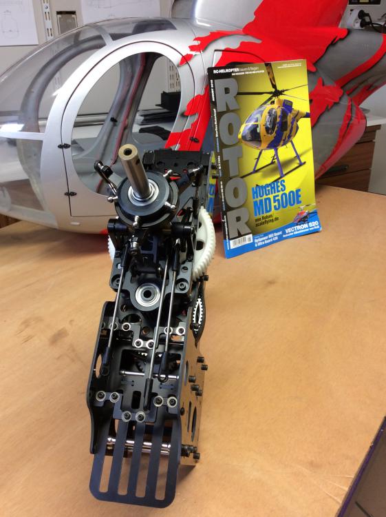

Nickel ça nanar. Le seul point ou je te dirai de faire gaffe. La tête de rotor, une connaissance sur un 700 roban à eu une vis de pieds de pâle qui a cédé en pleine translation. Machine détruite complet.
Donc de tout bien vérifier et remplacer si cela paraît léger ou peu adapté.

Pas de soucis, Julien ,effectivement tout ce qui est prémontré ,mécanique et tête  ,sera redémontré pour vérification ,mais merci pour l'info,  quand a Patrick c'est super sympa de suivre nos montages ,  on essaye de faire pour le mieux, mais faut que chacun donne un peu d'infos.........c'est que comme ça qu'on va progresser !

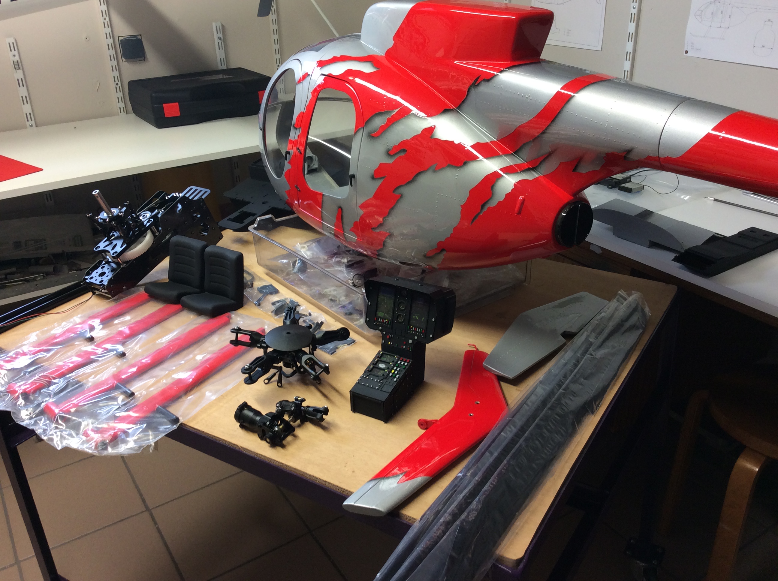

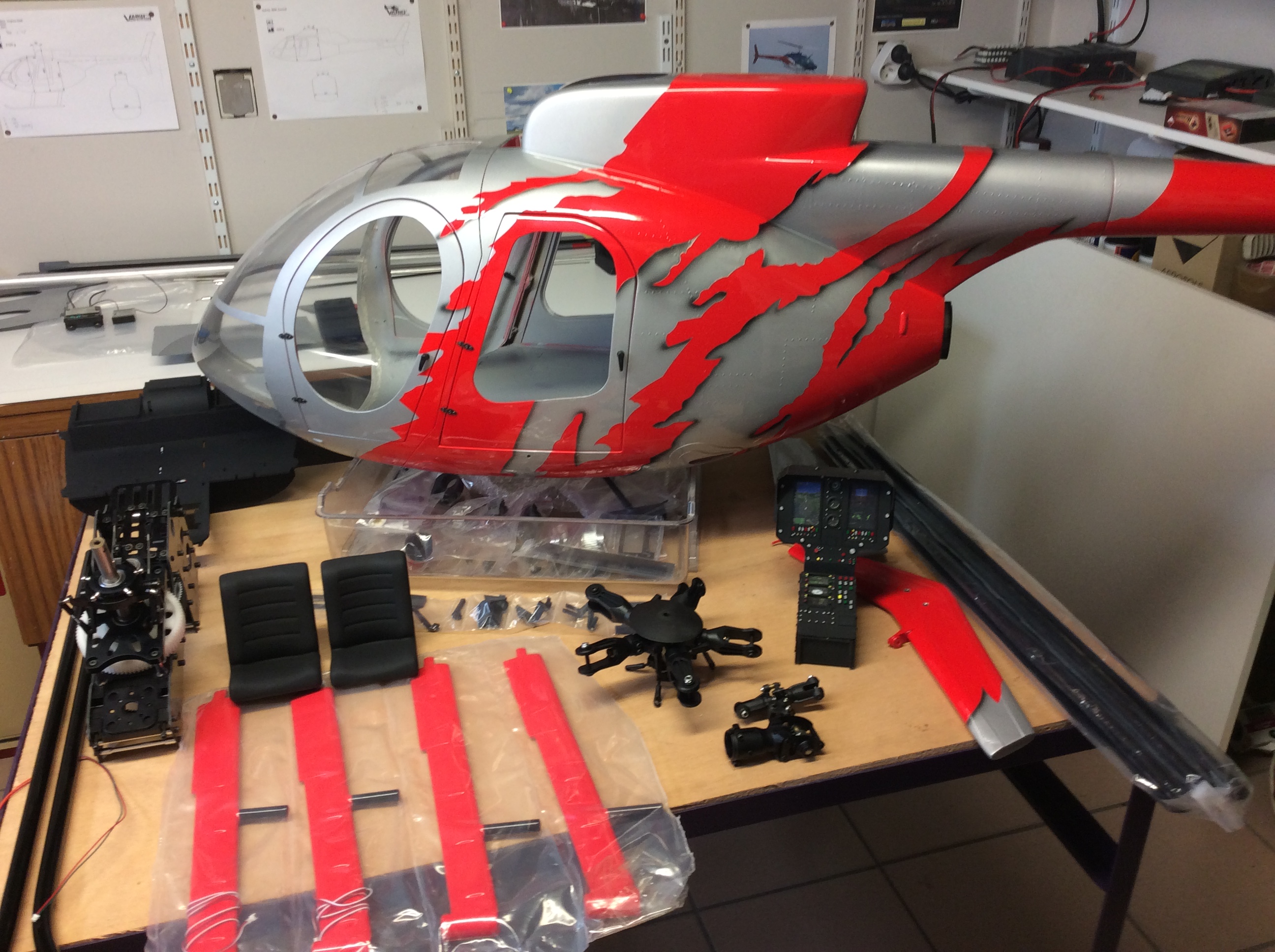

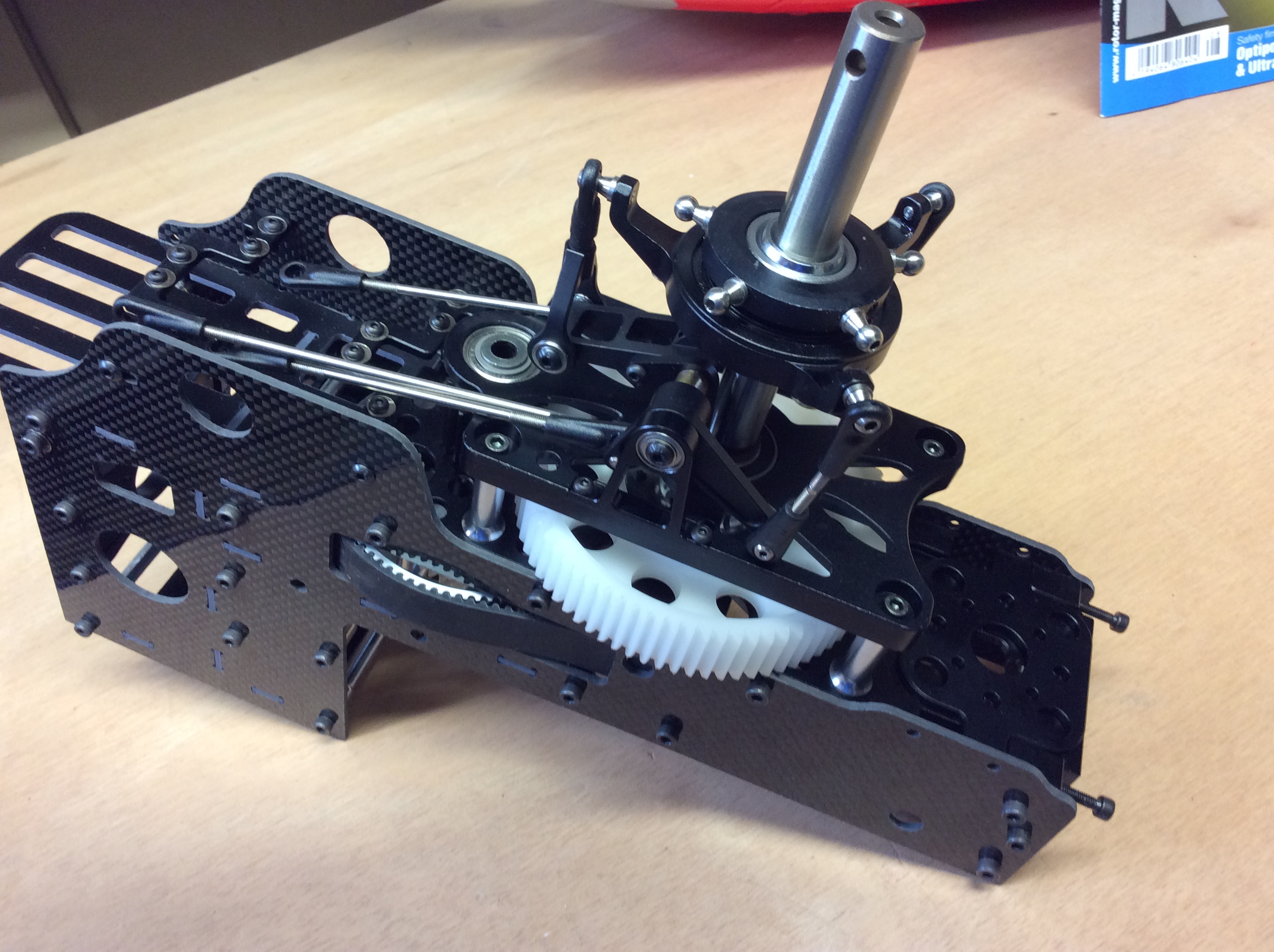

J'ai bien reçu le kit des Vendredi ,mais programme assez chargé ,je mettrais  les photos des demain en ligne ,par contre c'est bien un A/C bi pales livré d'origine .
@+ Nanar
Lama Electrique 2m /  Gazelle Vario version électrique 2.3m / Trainer Raptor E700 Electrique /Drone Mavic mini /Agusta AW139 Vario électrique /...............
ho! le beau zozio ! vite les photos ,pas pour moi , moi je les aient déjà , na na n'ère !!!... trop beau
Bonjour a tous,
Alors Gégé t'as eu en premiers les photos ,c'était pour avoir un avis sur cette machine,si tu m'avais répondu que c'était moche ,je ne les aurais certainement pas mis sur FH ! ! ;-(*)
bon tu pense que ça va le faire ........alors allons y ....:rolleyes:
En premier lors du déballage,surprise .....jamais vu un emballage de cette qualité,tous es positionné dans de la mousse plus  plastic a bulles ,chaque sous ensemble dans des cartons fixés,et le tout dans un double carton,impossible que ça arrive  détérioré .......
la suite en images ..........pour le moment pas grand chose de fait ,juste mis le train en place ,et collé le tube de queue...et quand même étudié (un grand mot) la notice ! pas très compliqué ,mais il y a quand même quelques pièges

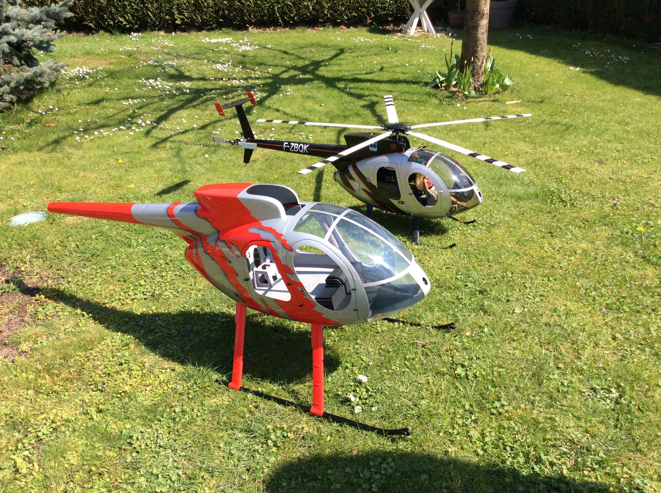

je vous ai rajouté une photos pour pouvoir comparer les deux tailles   800 contre taille 90 (700)
la suite a bientôt ..

Bonjour nanar , il est super !! je suis surpris de la différence de taille d'un 700 à 800 !! tu sais si tu n'arrive pas à tout faire voler , je peu t'aider !!!! ;-)  il faudrait pas que les mécaniques s'encrassent ............  :-)  ! Bon montage nanar !! . KTM
SIKORSKY H34   BELL 412  ALOUETTE II  PHT2
belle différence de taille juste une petite remarque je trouve le trains d'atterrissage de chaque machines mal proportionnés sur le 700 je le trouve trop bas et sur le 800 il me parait trop haut  mais après ce détail c'est tout de même une belle machine  ,Donc en avant mon Nanar .
Gégé
Bon les amis ...........vous n'allez pas me mettre la pression ? sinon je vous le termine pour fin de semaine ....et alors !
bon pour les deux "touristes" je nomme personne ......mais enfin , (Fred/Gégé) cet helico que vous trouver haut sur patte, est un Hugues 500 Alsacien ...........car il  a été croisé avec une de nos nombreuses Cigognes ! ! ! ! :-D:rolleyes::-D
l'autre Hugues 500 doit provenir du Lyonnais , voir , de la haute Savoie, car la.... bas ils ont l'habitude de voler bas ,donc petites pattes sinon ils accrochent :mrgreen:........

Tu as le "Bonjour" des touristes Rhône Alpins
 Ho! la vache , je n'avais pas fait la relation ,mais de là un Hugues 500 Alasaco , ça c'est trop fort, moi je serais plus partant que nos Fabricants  Chinois aient réalisés spécialement ce modèle pour toi mon Nanar ,avec de grands patins  hauts et bien larges afin que tu puisse te poser en toute sécurité (un peu comme si on mettait des roulettes au vélo) :rolleyes:,quand à nous en Haute Savoie ou en région Lyonnaise , nous n'utilisons pas trop ce genre d'hélicoptères (Pas suffisamment puissants vue l'altitude à laquelle nous volons par chez nous :-D) et si tu regarde bien la carte de France  :shock: tu verra qu'il y a de belles et hautes montagnes dans ce coin là :rolleyes:  et que nous n'avons pas besoin de rehausser nos trains d'atterrissage pour faire croire que nous sommes de "grands " pilotes ;-) c'est inné pour nous autres et de plus  si il faut construire des télécabines pour monter dans les hélicoptères Alsaciens ,ça va pas le faire ,on en a déjà suffisamment ,quand à la pression  te concernant ,je crois que c'est surtout celle d'une bonne Bière dans le Transat au bord de la piscine ,donc!. Voici ci dessous deux clichés représentant parfaitement la situation ,Y a pas photos (enfin si ) ,mais si tu décide de garder les choses tel que , c'est pas un soucis , il te suffira de fixer un nid de cigognes sous le fuselage et de te poser sur une cheminée Alsacienne ,ça sera magnifique et tu auras beaucoup de spectateurs ,pas besoin de marches pieds ,des parapentes ou Windsurfs suffiront aux occupants pour quitter l'appareil "made in Alsace" leurs offrant au passage un certificat de premier saut en parachute ,c'est quand même sympas l' hélicoptères Alasaciens ,concernant les parapentes je connais quelqu'un dans le Chablais qui pourra te renseign .... bla bla bla ....

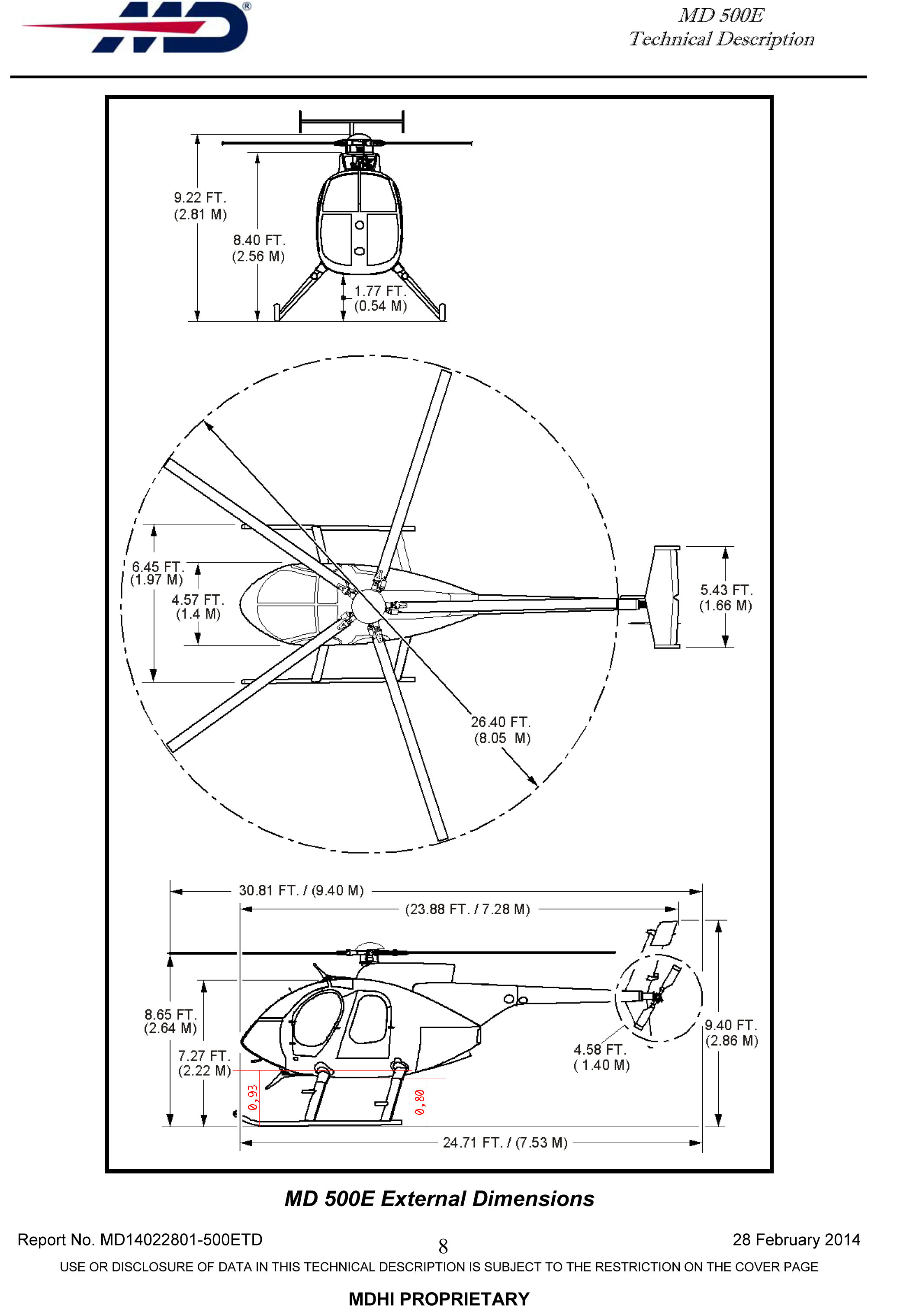

Si ça peut aider, voilà ce que j'ai trouvé sur les dimensions du 500 E.
http://www.mdhelicopters.com/v2/pdfs/products/MD500E_Tech_Desc.pdf
Si j'ai bien mesuré, la hauteur de train sur le vrai est de 93 cm, ou bien, le bas du fuselage à 80 cm au du sol.
Pour une longueur donnée par Roban de 1464 cm sur le 800 pour 7280 cm pour le vrai, soit une échelle de 1/5, la hauteur des patins devrait être de 18,6 cm ou bien le bas du fuselage à 16 cm du sol.
De la part des mouettes de Marseille :-D
Merci les amis  pour toutes ces infos , effectivement (merci Patrick) je suis a 18 cm du sol, donc 2 cm de trop .............mais bon je vais dans un premier temps,le laisser ainsi,.... ça m'arrange bougrement ,car notre terrain est souvent inondé au Printemps ! ! :-P
